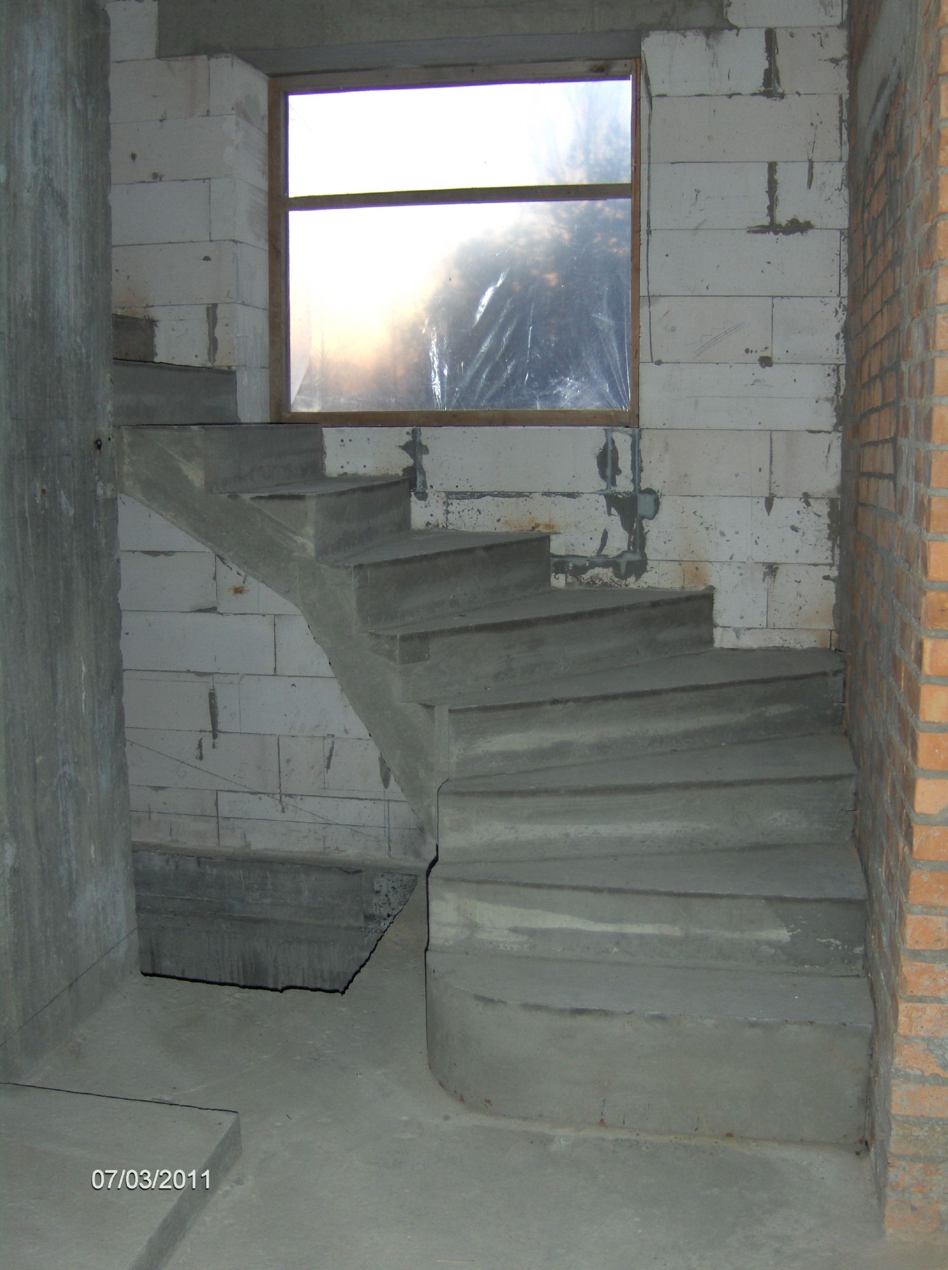

Есть идея использовать внутрипольные конвекторы для создания "тепловой завесы" для окон.
Суть в том, что есть окно на лестничном марше. Ширина лестницы - 1м.
Под окном батарею поставить некуда:
www.stroimdom.com.ua/forum/attachment.php?attachmentid=97950&d=1299863662
Можно ли "вмонтировать" в подоконник конвектор? Мы не говорим об обогреве помещения, а только о том, чтобы окна не потели, ну и "отсечь" холодный воздух от окна...
Плиз подскажите - какие есть подводные камни?

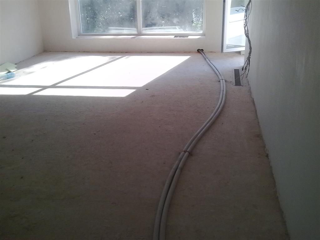

Можно. Если не страшит цена вопроса самого прибора.
230/1000/90 конвектор по размеру подойдет? с штукатуркой оконного проема и установкой окна, тогда возможно. Есть вариант, запустить трубу обратки без изоляции будет теплый пол под окном и сверху поштукатурить, но надо знать, какая у Вас система отопления и по гидравлике тоже, пройдет или нет.
Можно и так. Только пол при таком варианте будет не теплый, а горячий.
трубу обратки с радиатора, не будет гарячим, а если просто завести ответление тогда ограничитель температуры ставить. Выложите план системы отопления этого этажа, а лучше всего дома, тогда можно точно сказать. Тут еще важно трубы будут подходить с низу (тогда воздух) или сверху.
RTL вентиль Simplex в комплекте с термостатической головкой, угловой 1/2"х3/4" -30 евро в рознице- это касаемо ограничителя температуры. Нужно смотреть куда его можно поставить или лючок, или под лестницу

Дык с батареей окно не откроется... хотя архитектор тож предлагал...
А вентиляторы ВО ВСЕХ есть? Вроде те, что с естественной конвекцией, так они ж БЕЗ вентиляторов www.konvektor.ua/products/...
Насчет чистки от пыли, так наоборот их вроде легче почистить чем радиаторы...
Ширина оконного проема - 1,2м, от рамы до края внутренней стены - 20 см (ДВАДЦАТЬ), т.е. ширина 230 многовато будет.... надо поуже найти...
Или будет "свисать" в сторону лестницы 3см, что не есть гуд...
