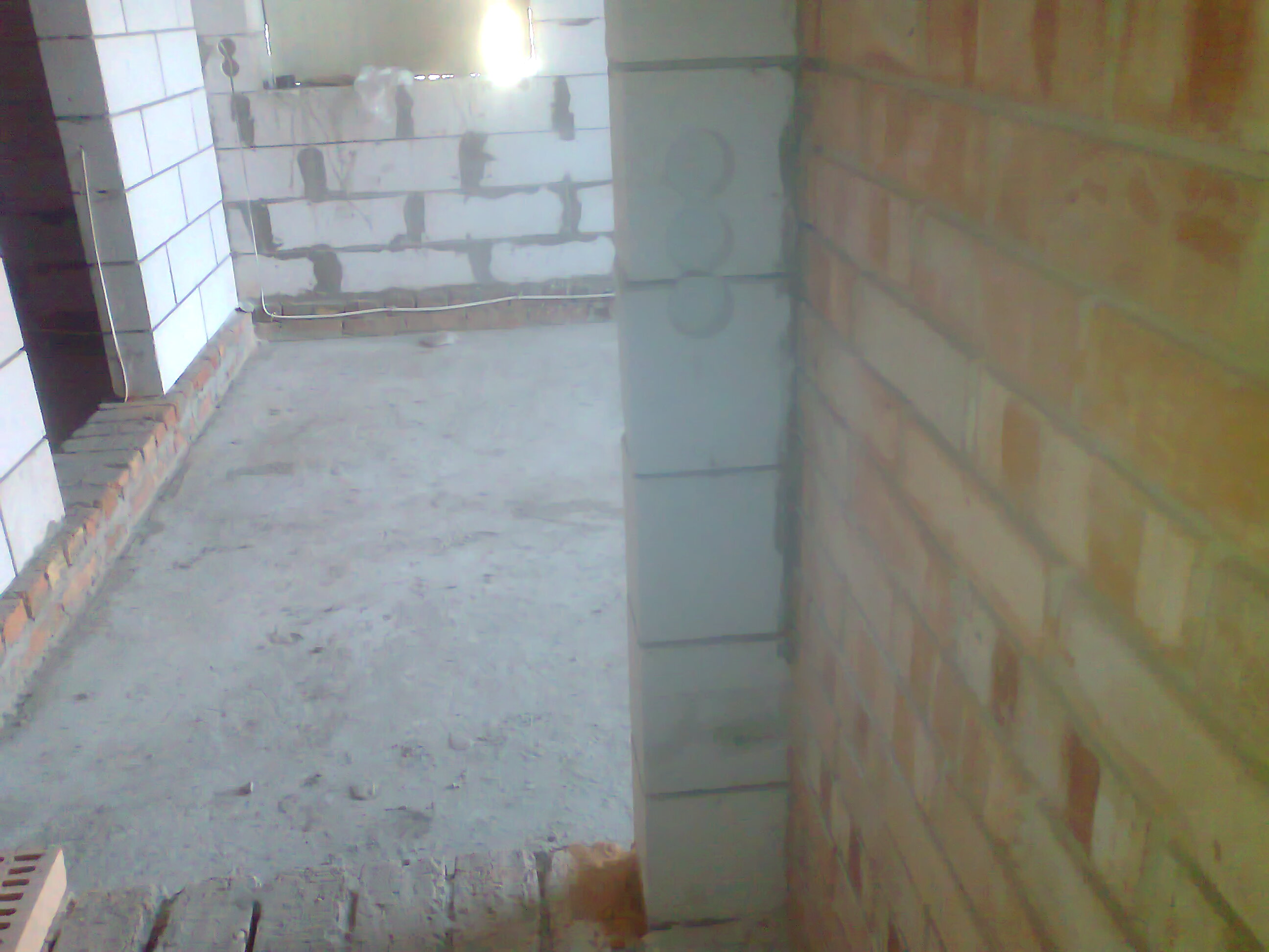

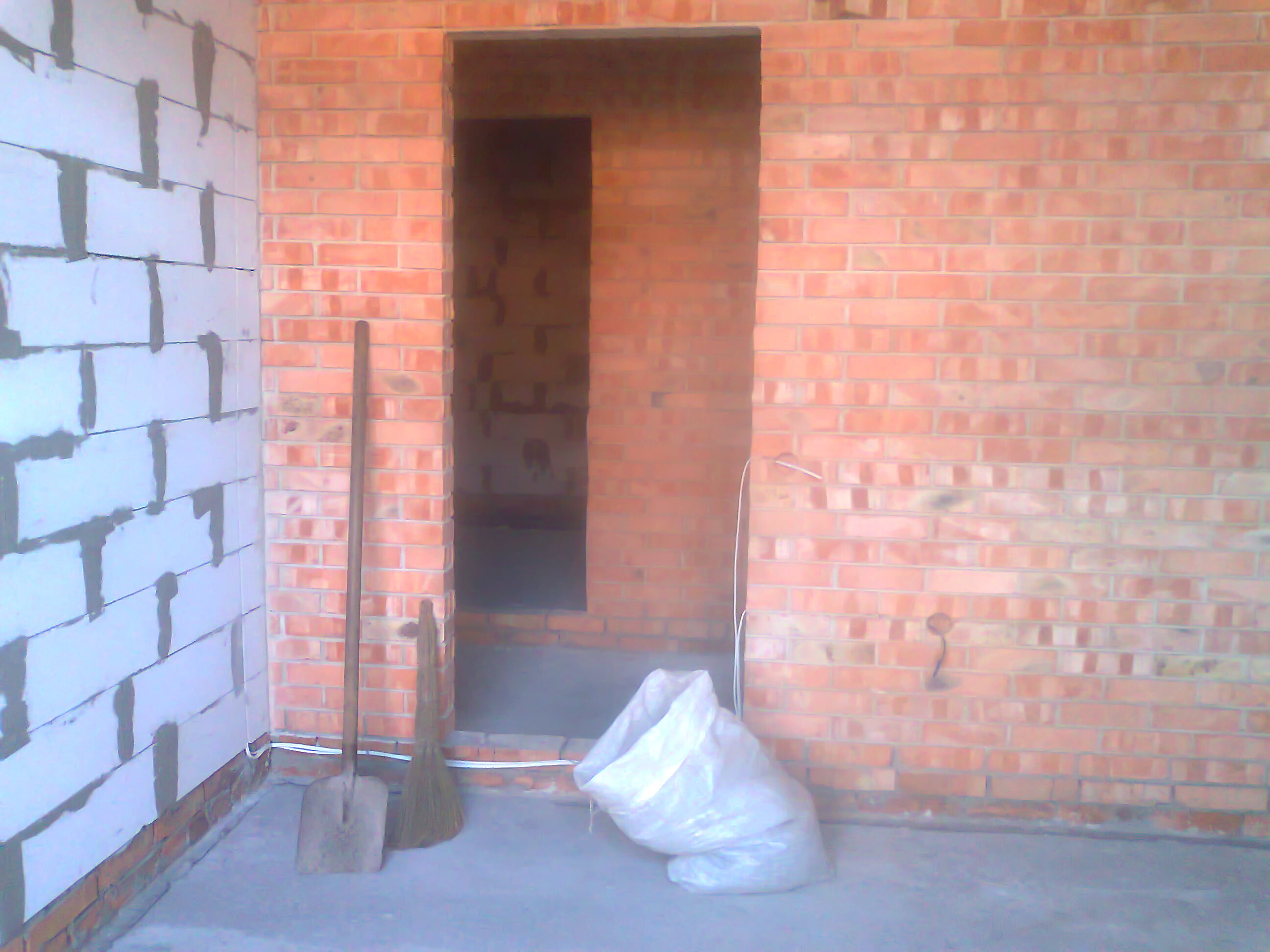

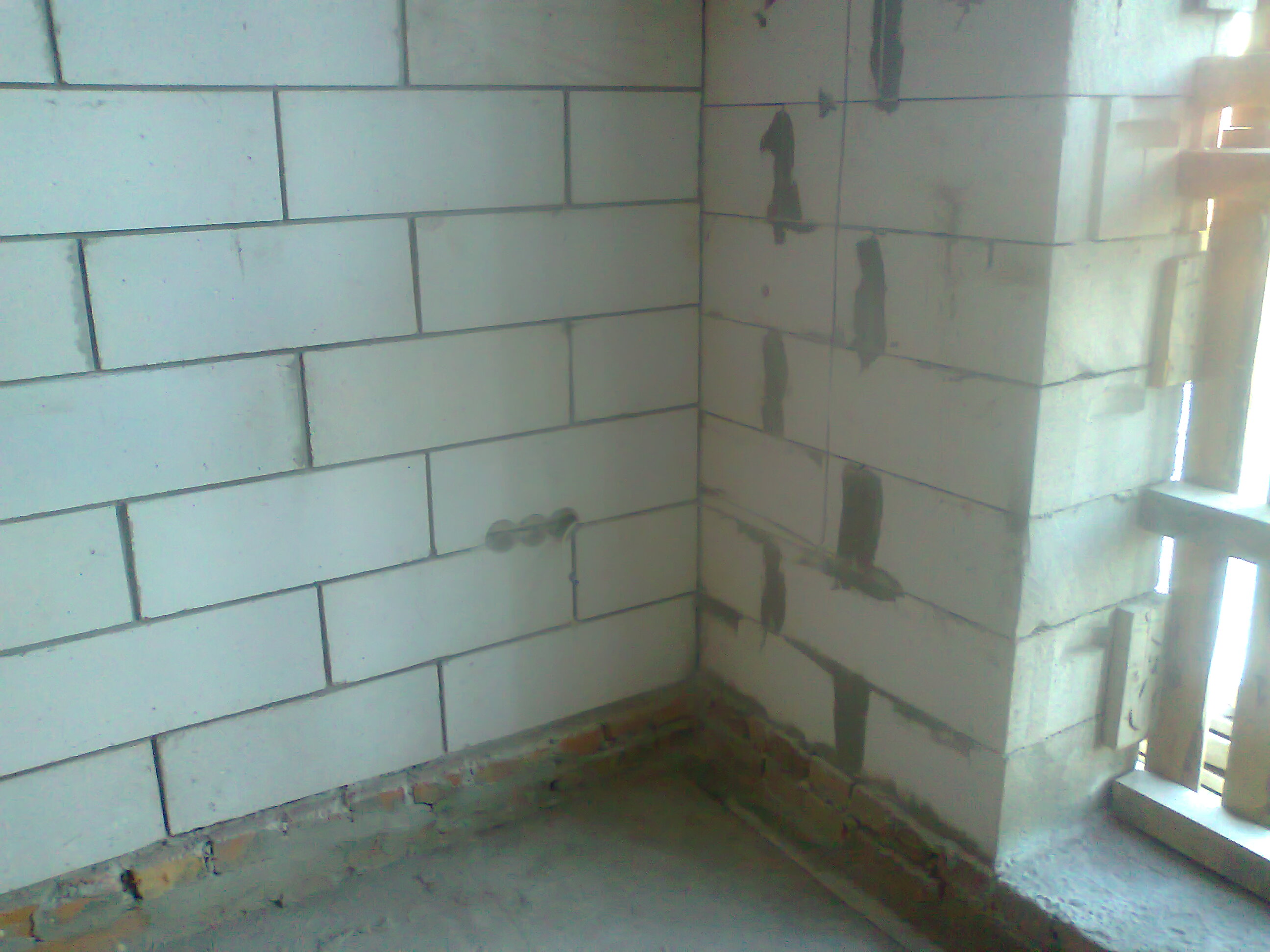

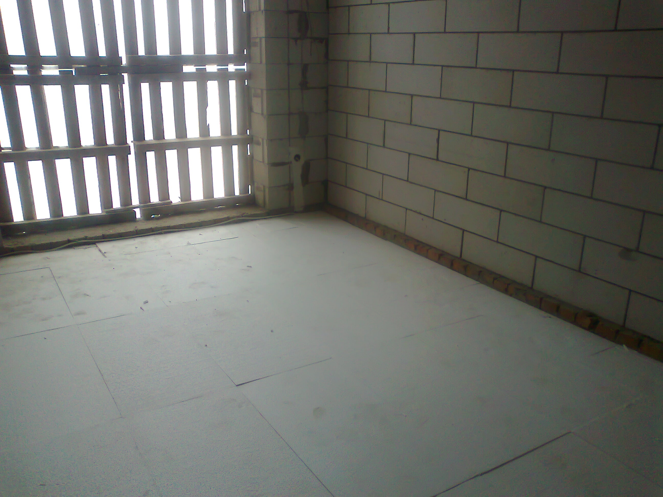

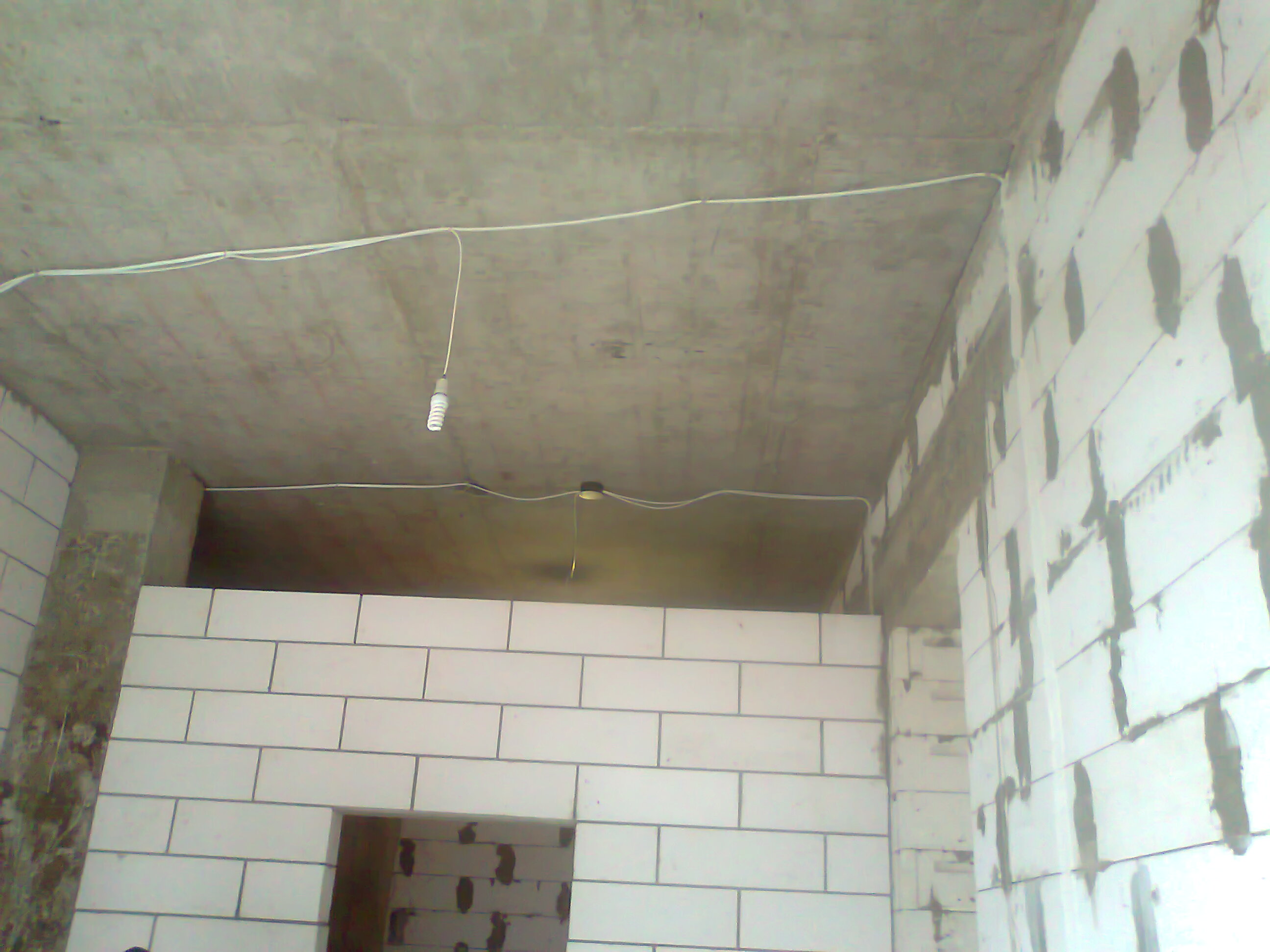

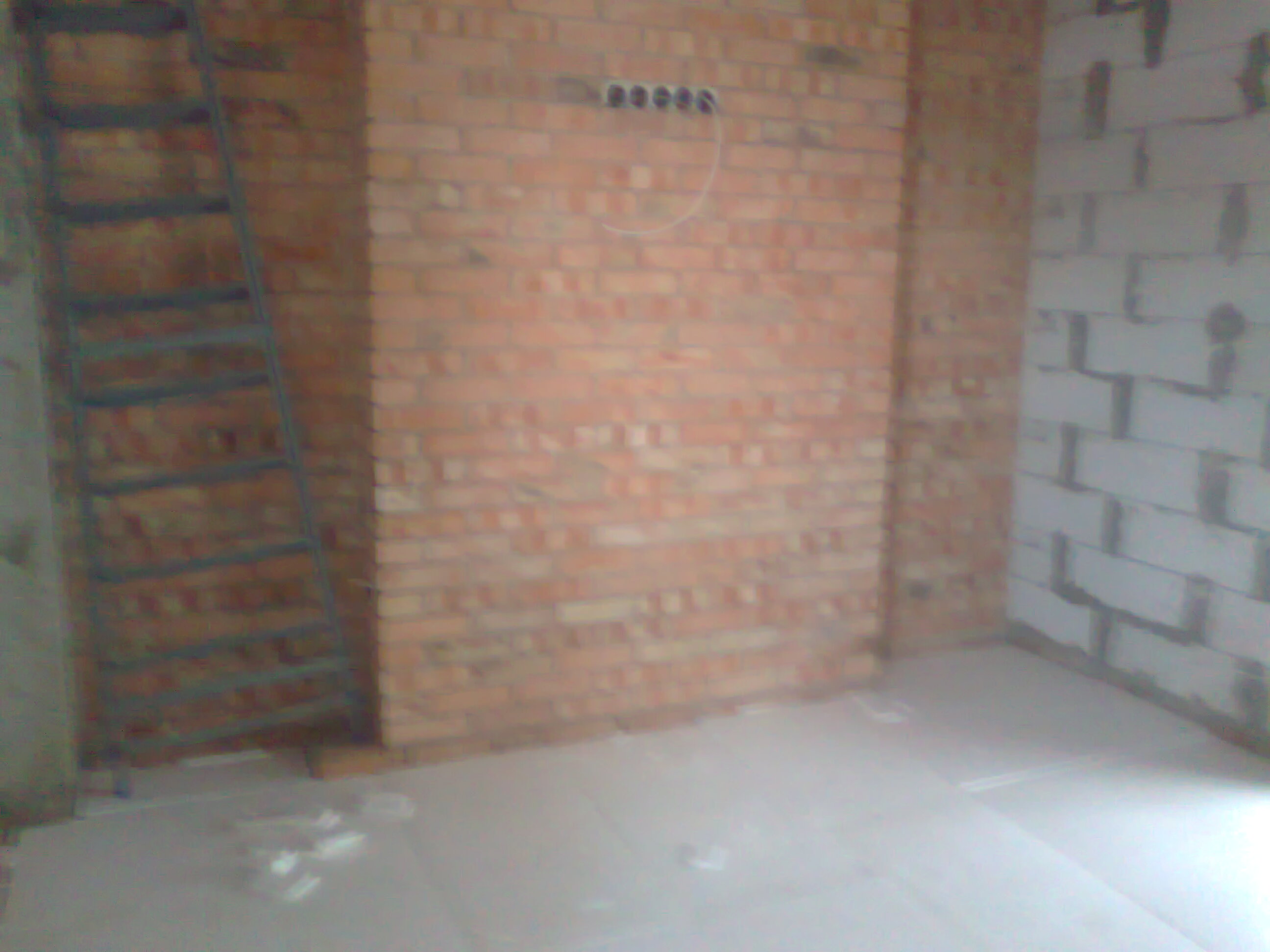

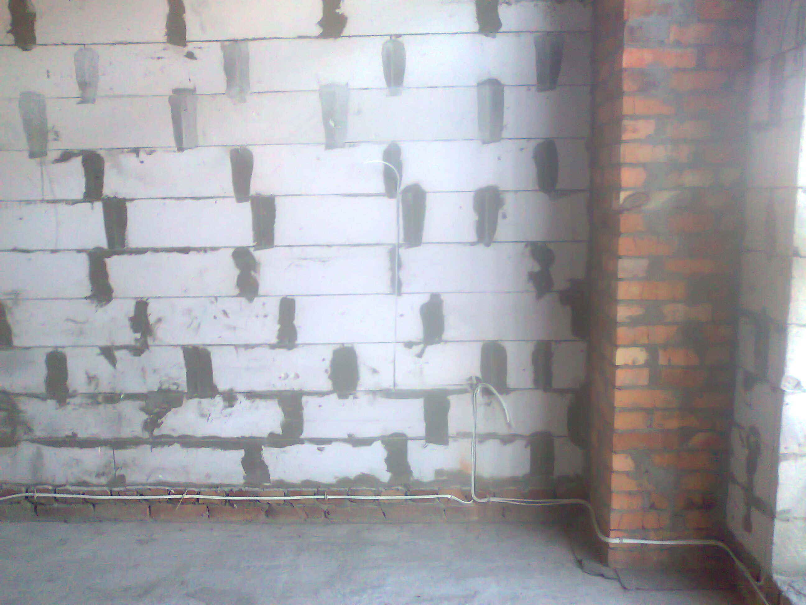

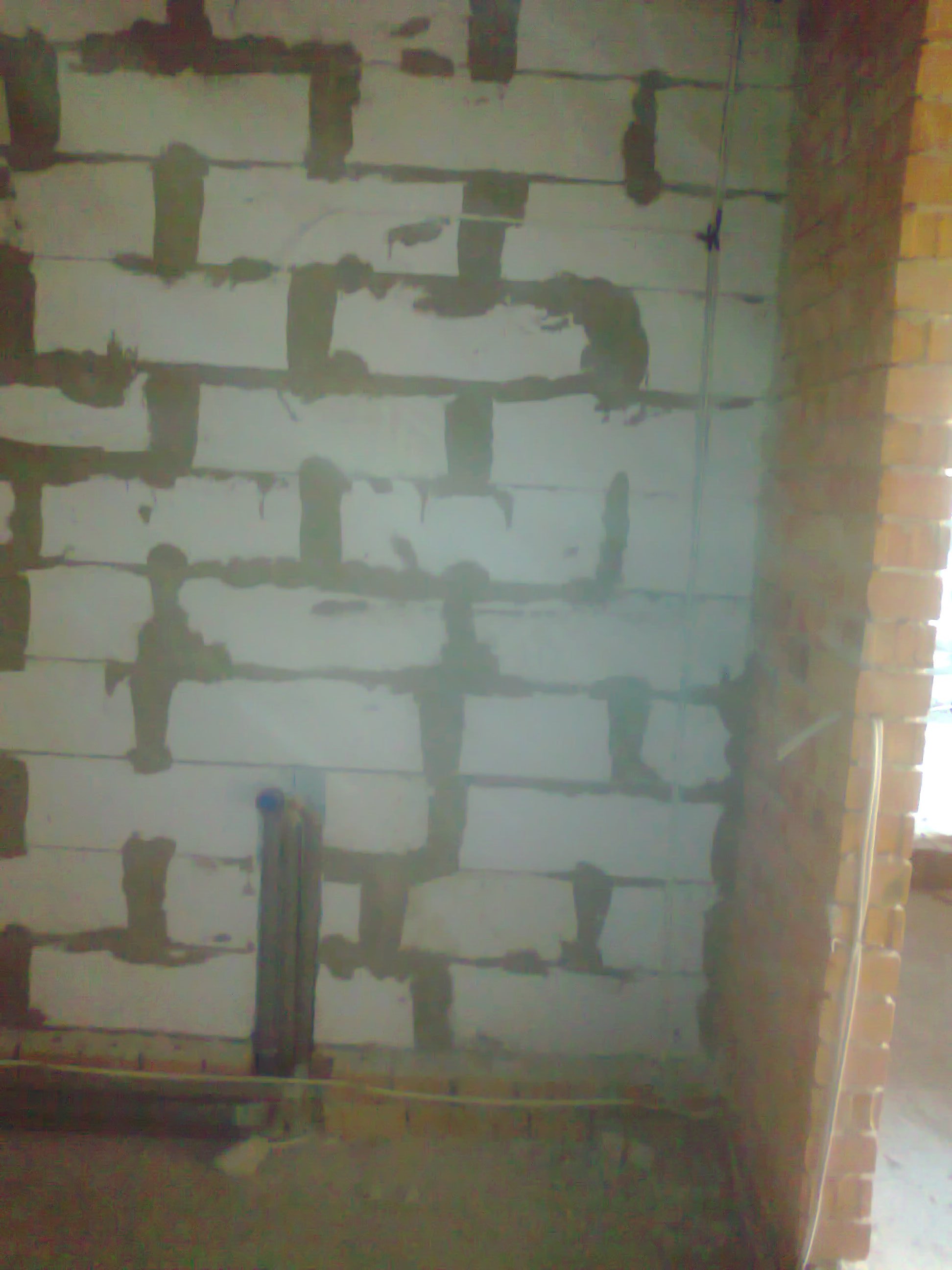

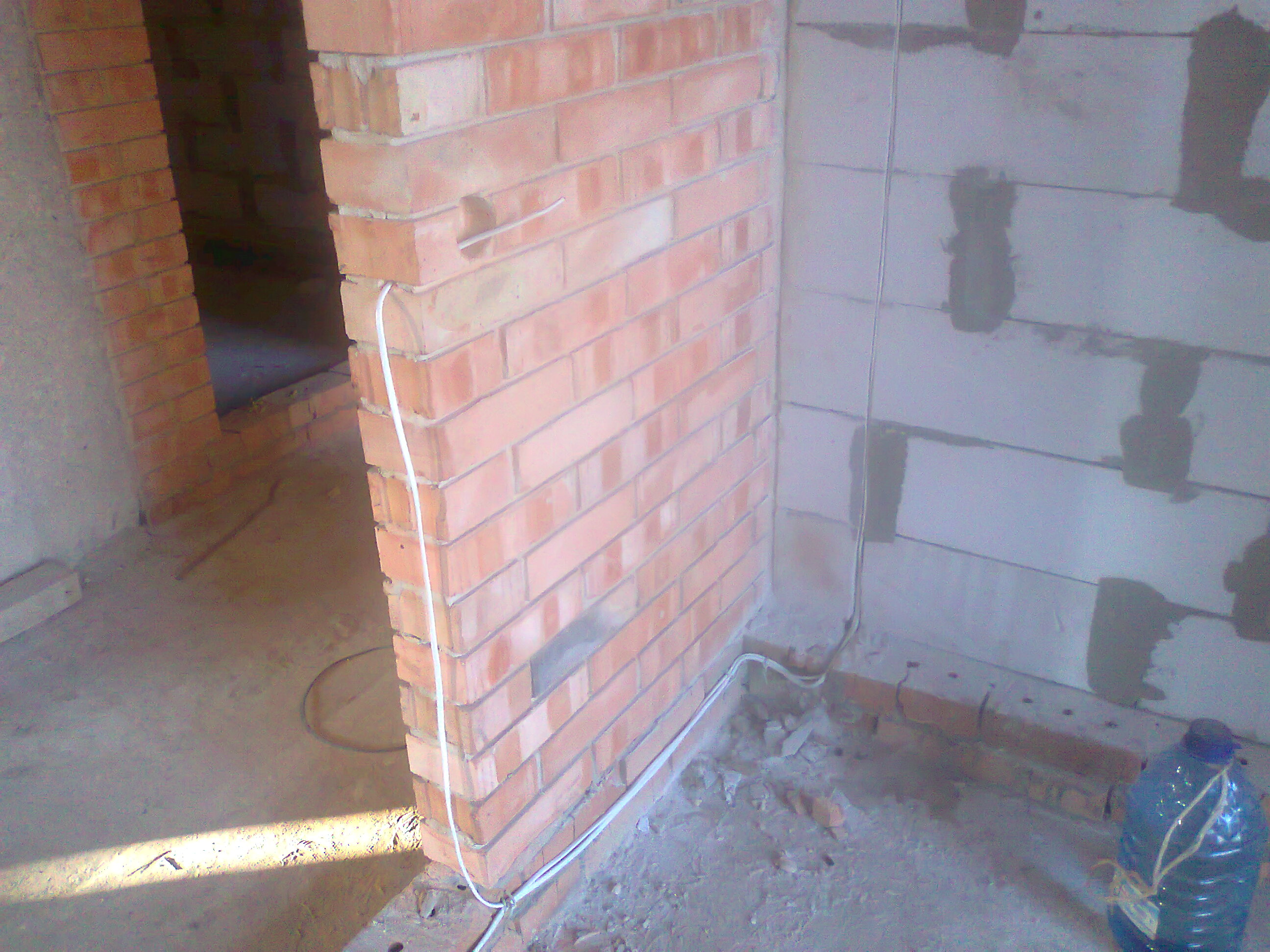

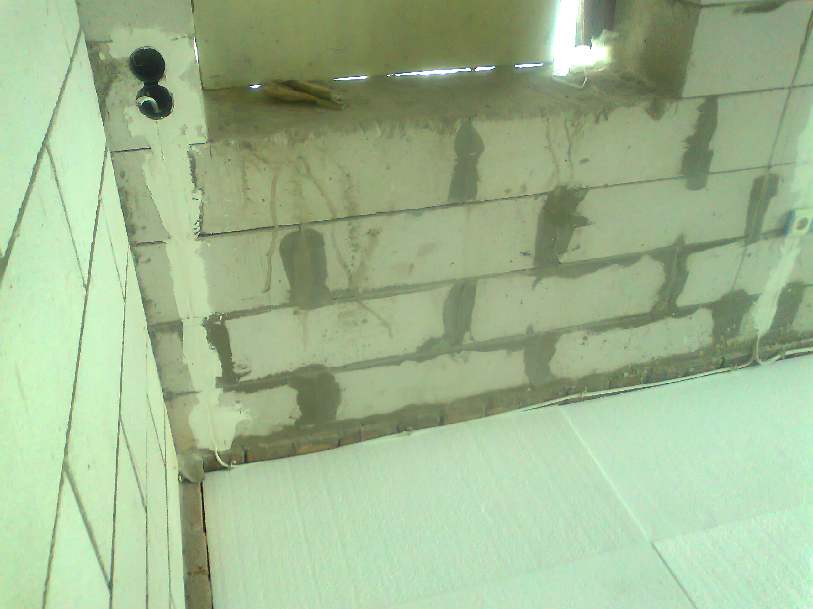

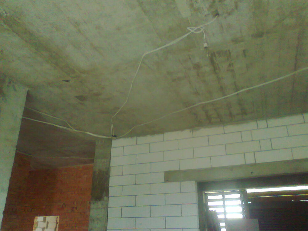

На фото видно также подразетники, но кабель к нам я не видел. Под ПСБ можно было развести всю электрику.
Электрику мы уже сделали ее просто невидно на наших фото но вся электрика уже зашпаклевана сразу после прокладки в газобетонные стены и в кирпичные швы:beer:
Один литр урагана был куплен за 160 гривен
Его мы разводили на пять литров воды
50грамм
Добавлено через 3 минуты

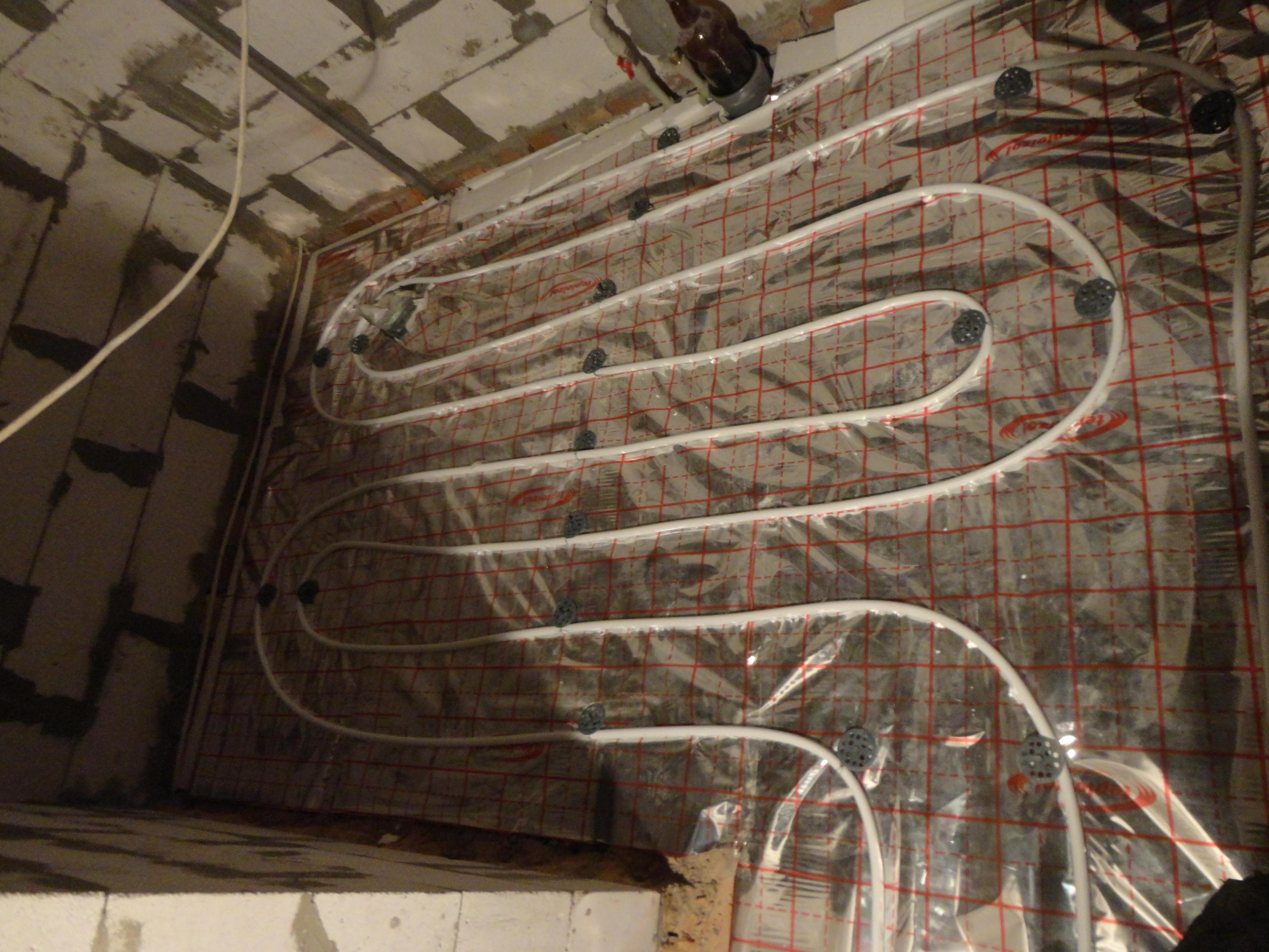

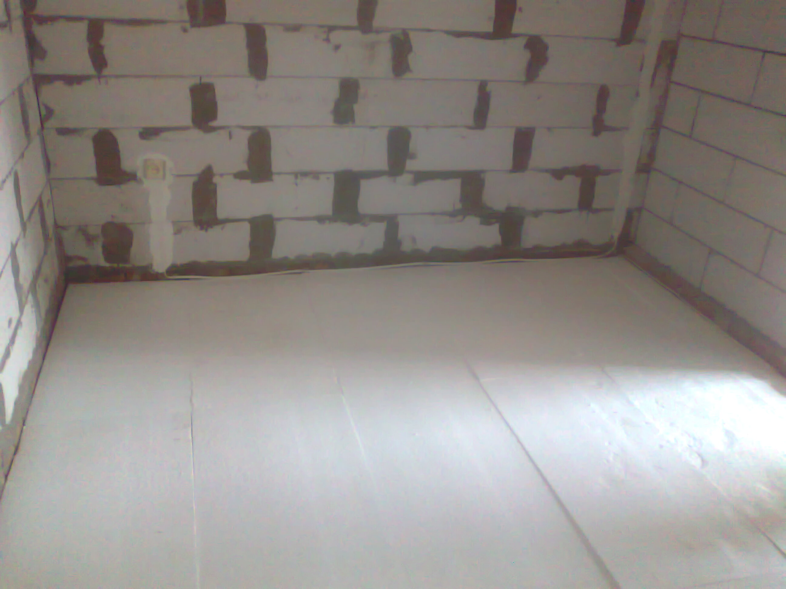

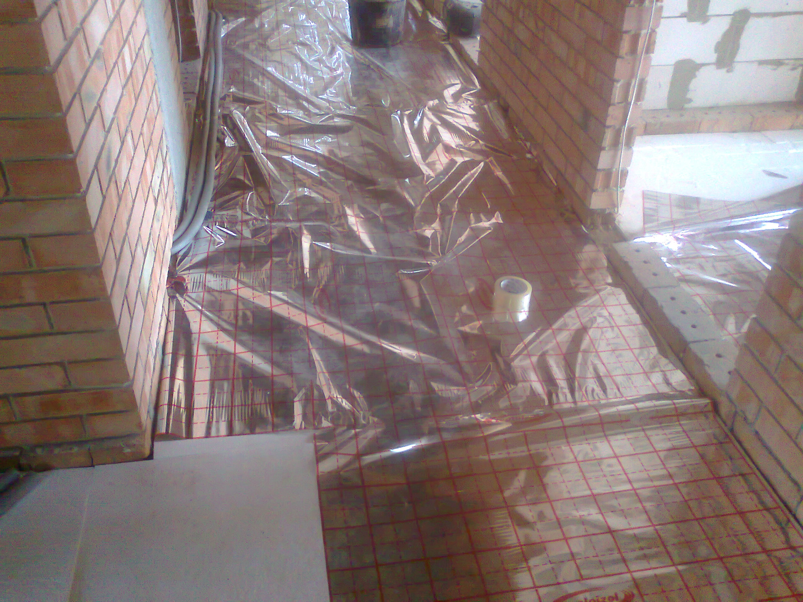

Почему вы решили ложиться сразу 100мм ПСБ, а не 2х50 с перехлестом на половину листа?
Знаете после того веса стяжки ,который будет ложиться на пенопласт я думаю будет достаточно давления ,что бы никаких мостиков холода через подвальное перекрытие не попадало
электрика была сделана по всему дому за семь рабочих дней. На розетки мы пустили трежильный провод с заземлением.На лампы обычный двухжильный 1.5 квадрата.

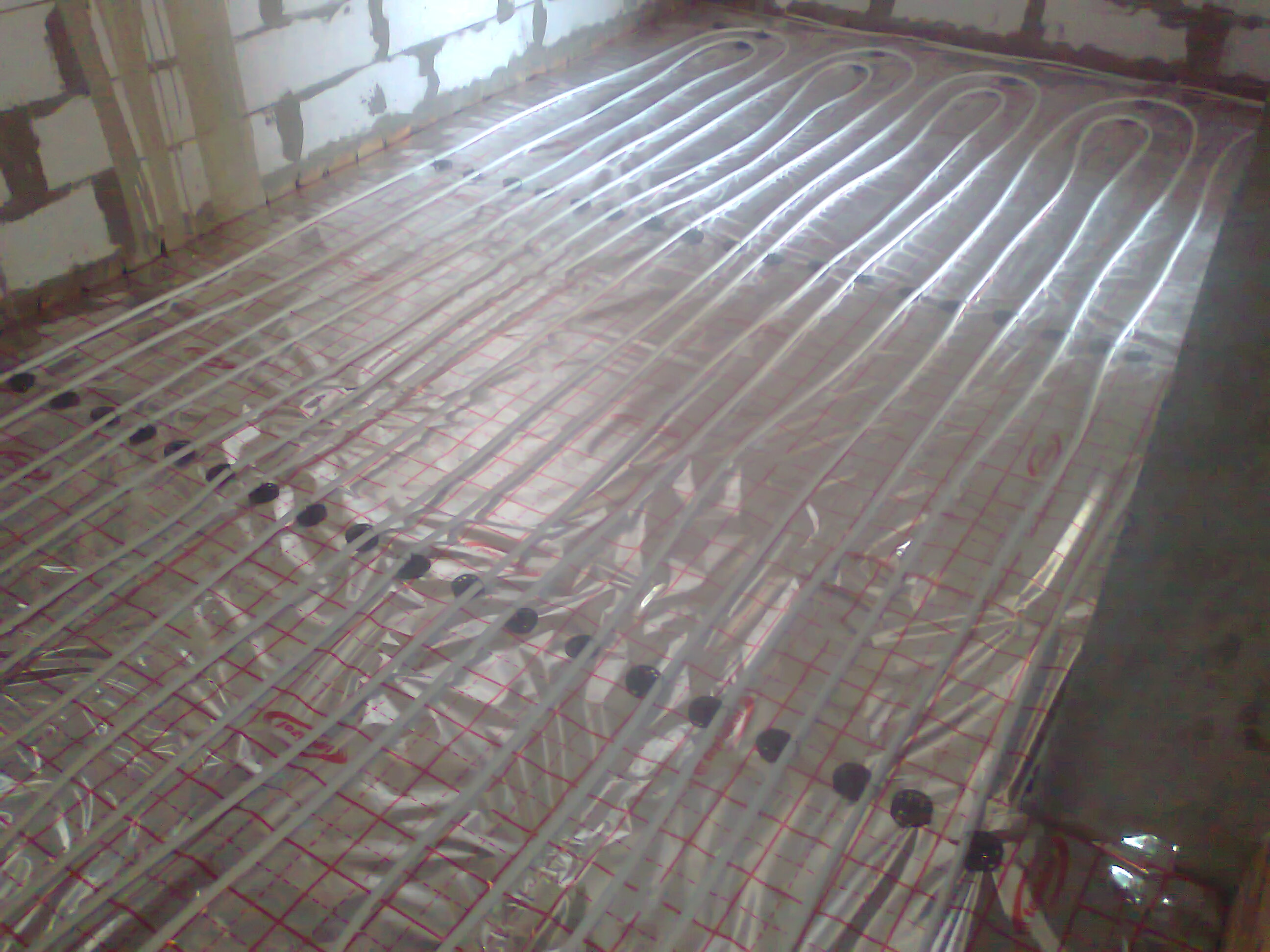

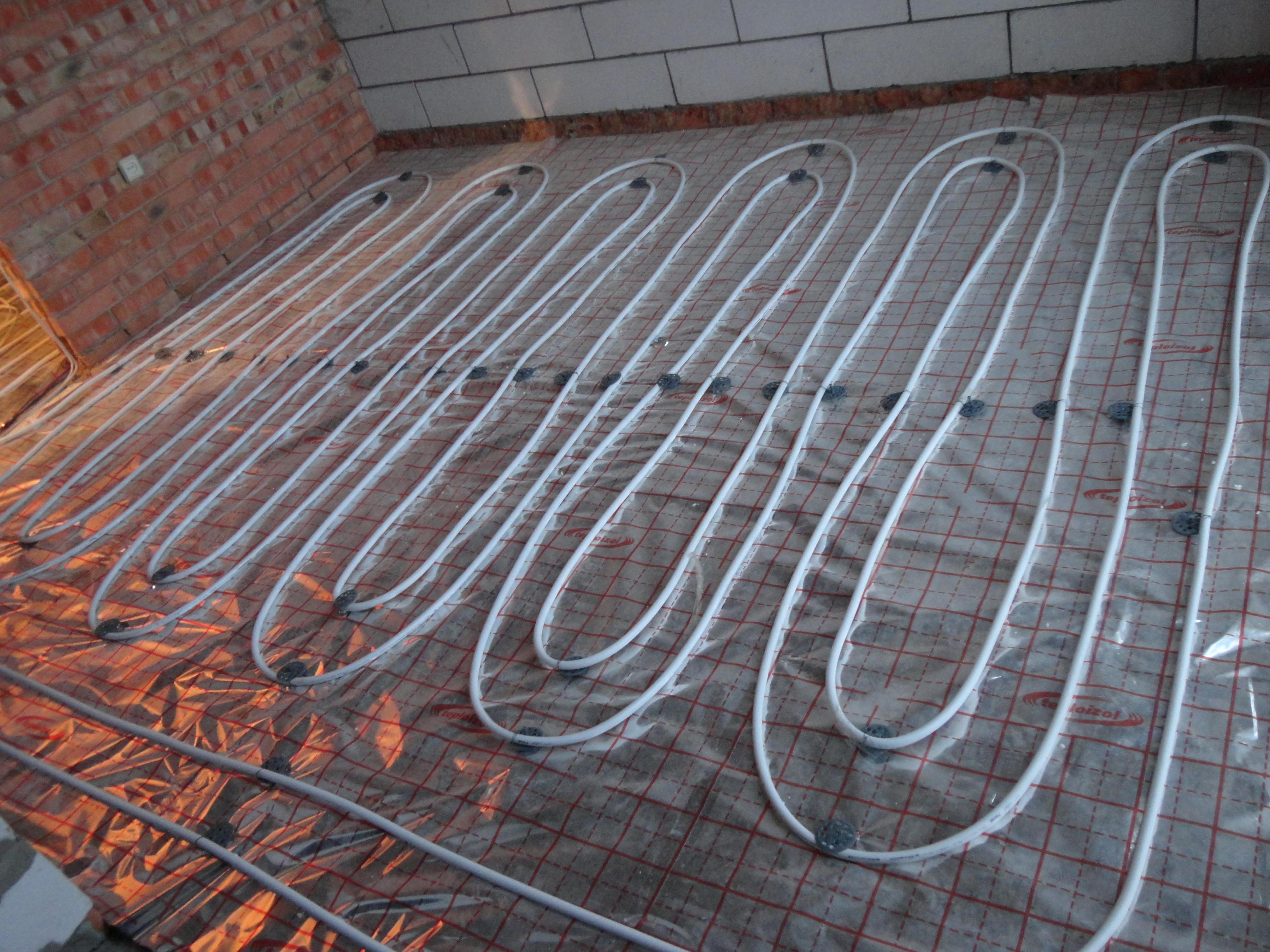

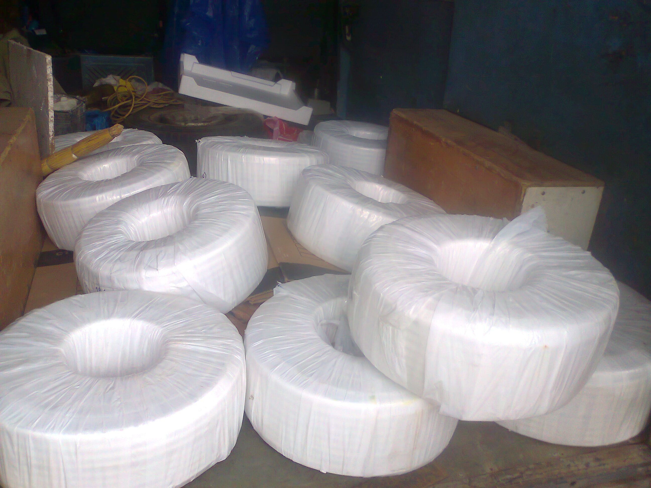

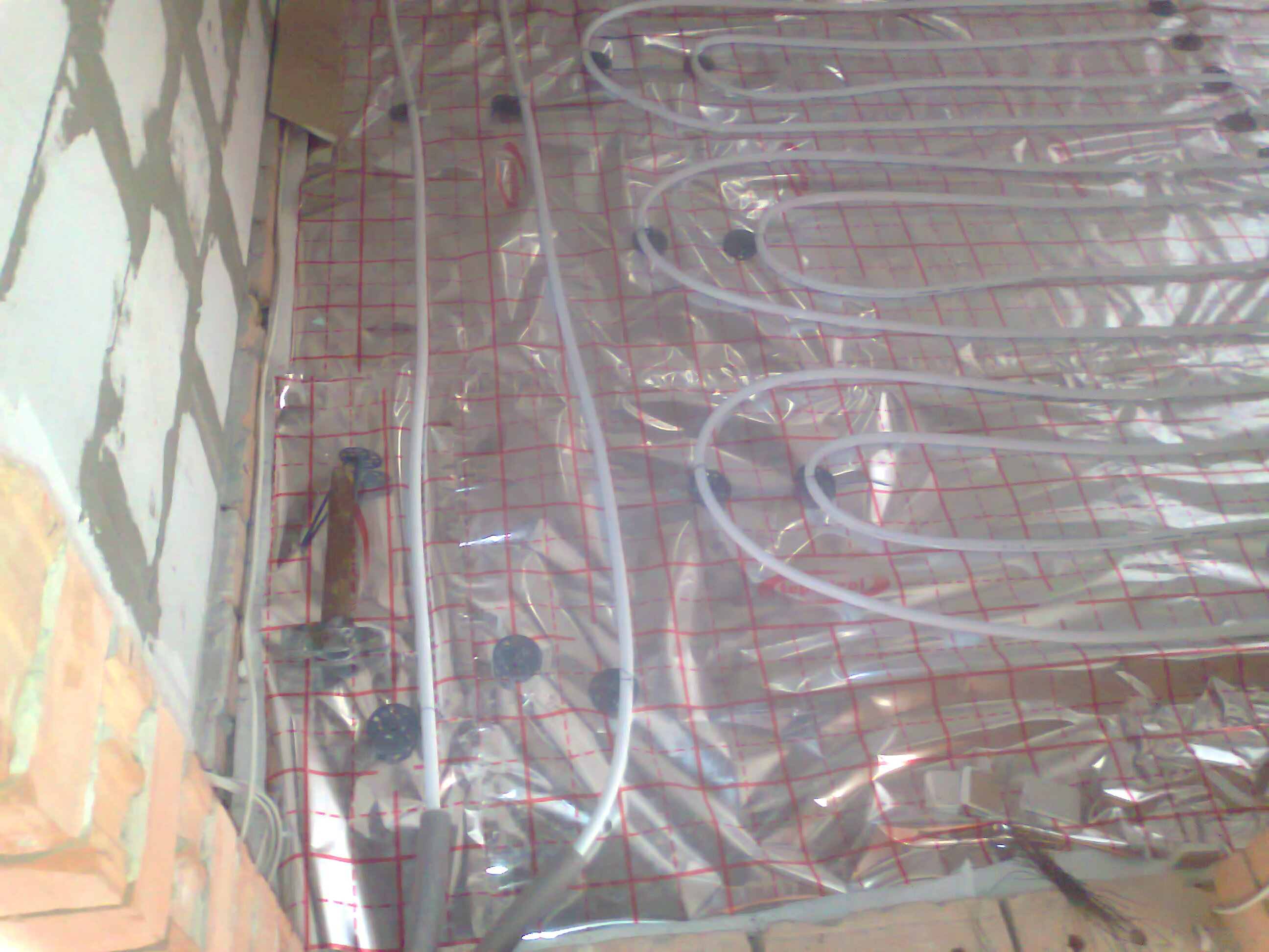

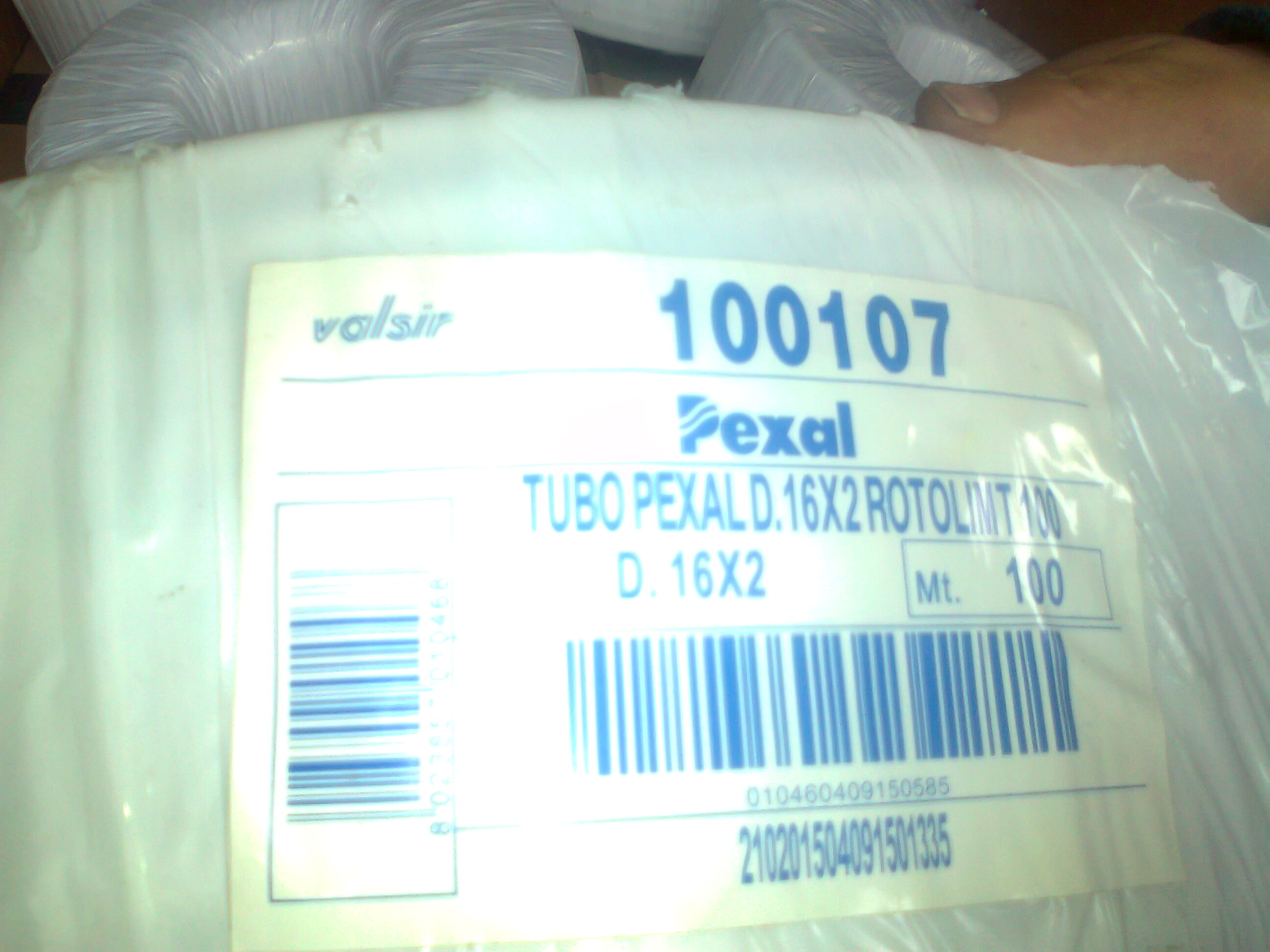

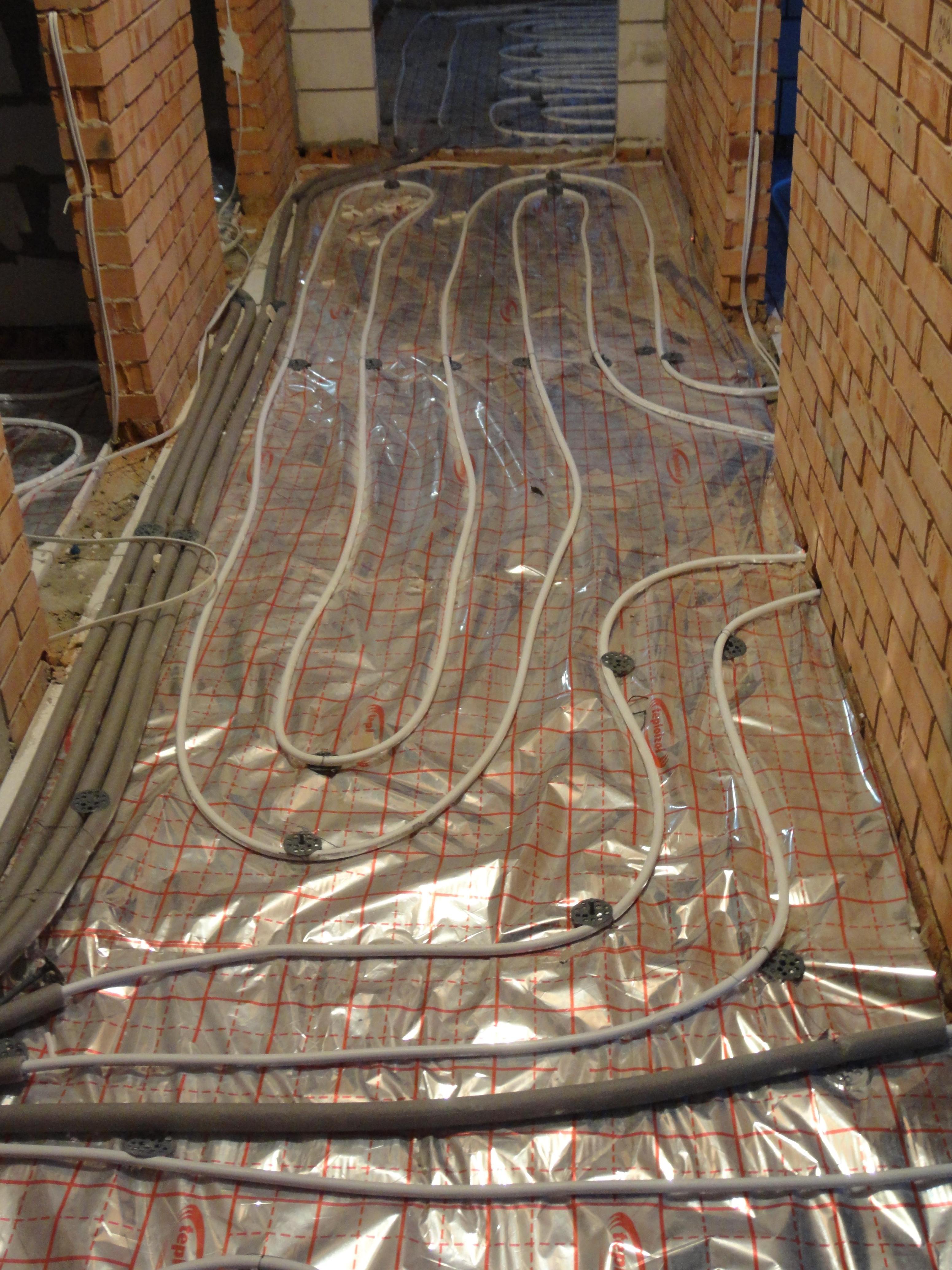

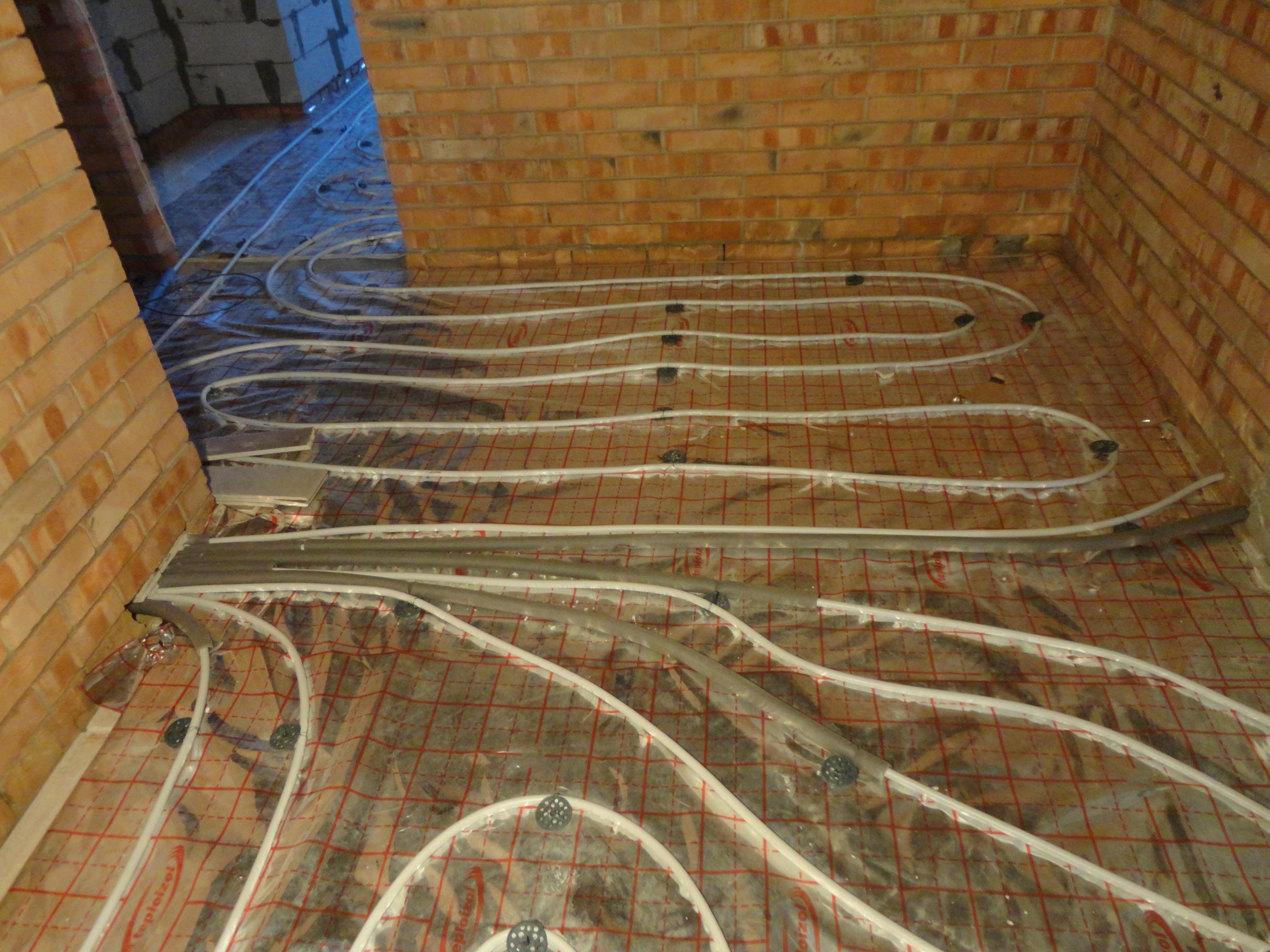

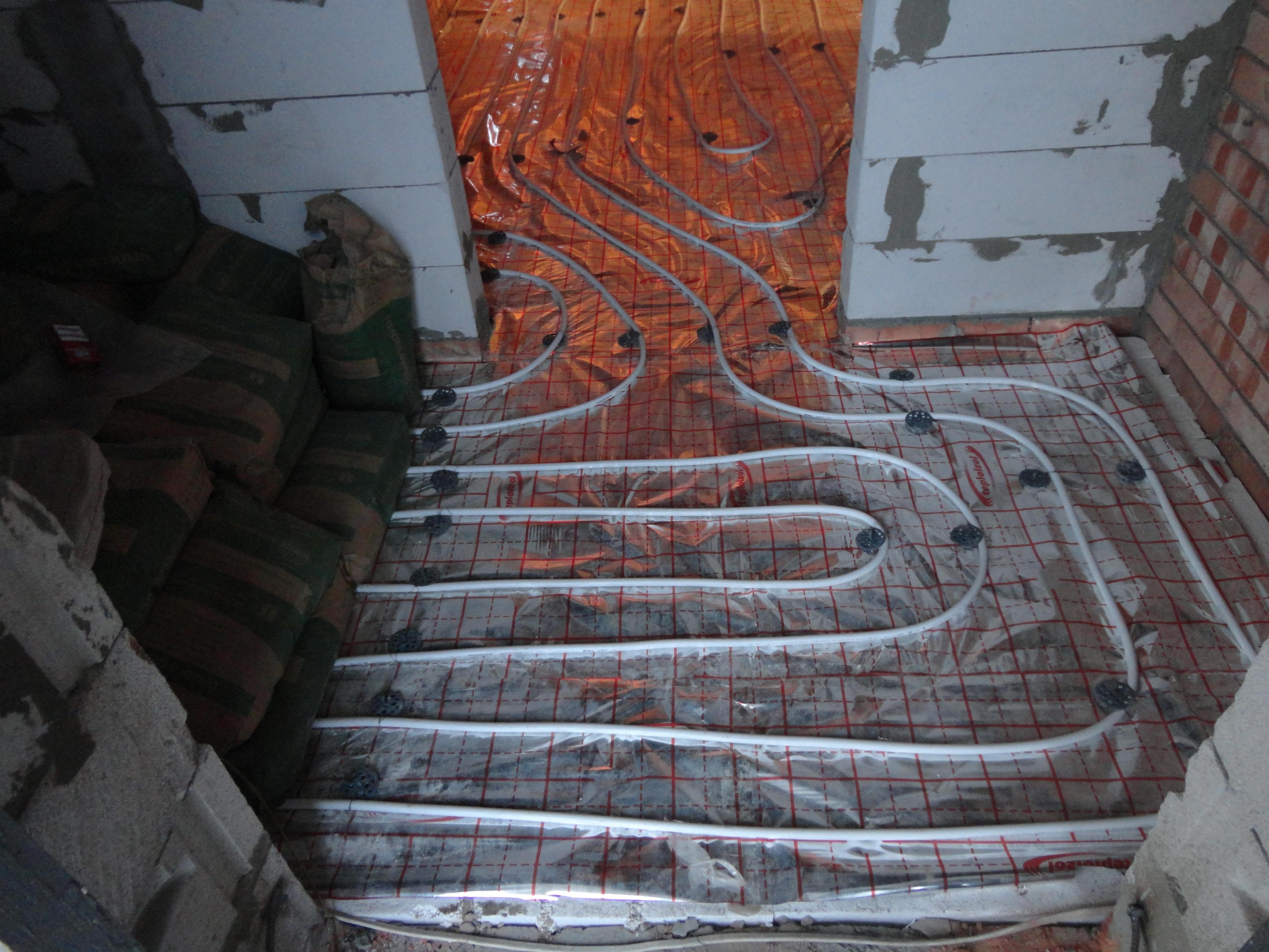

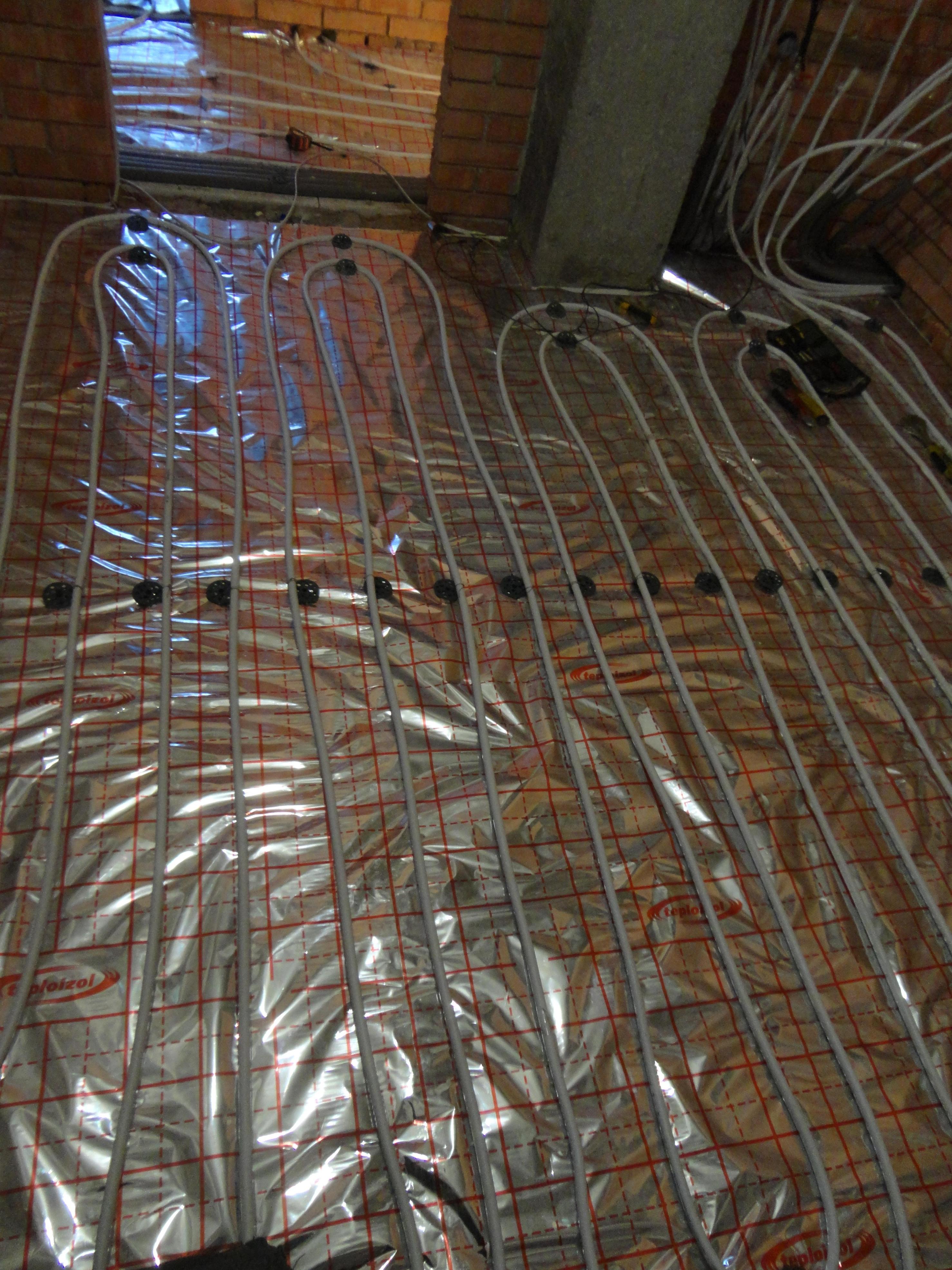

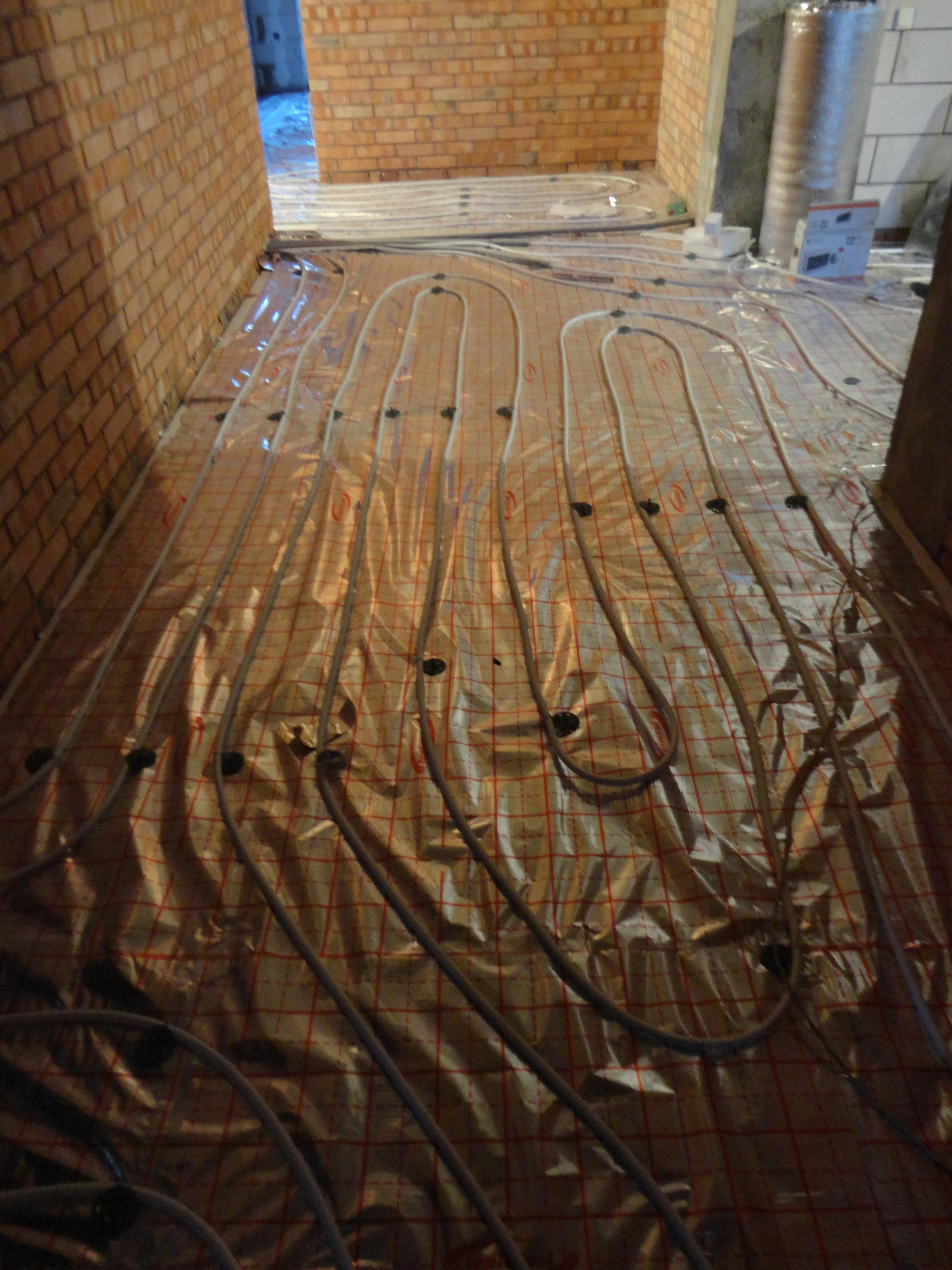

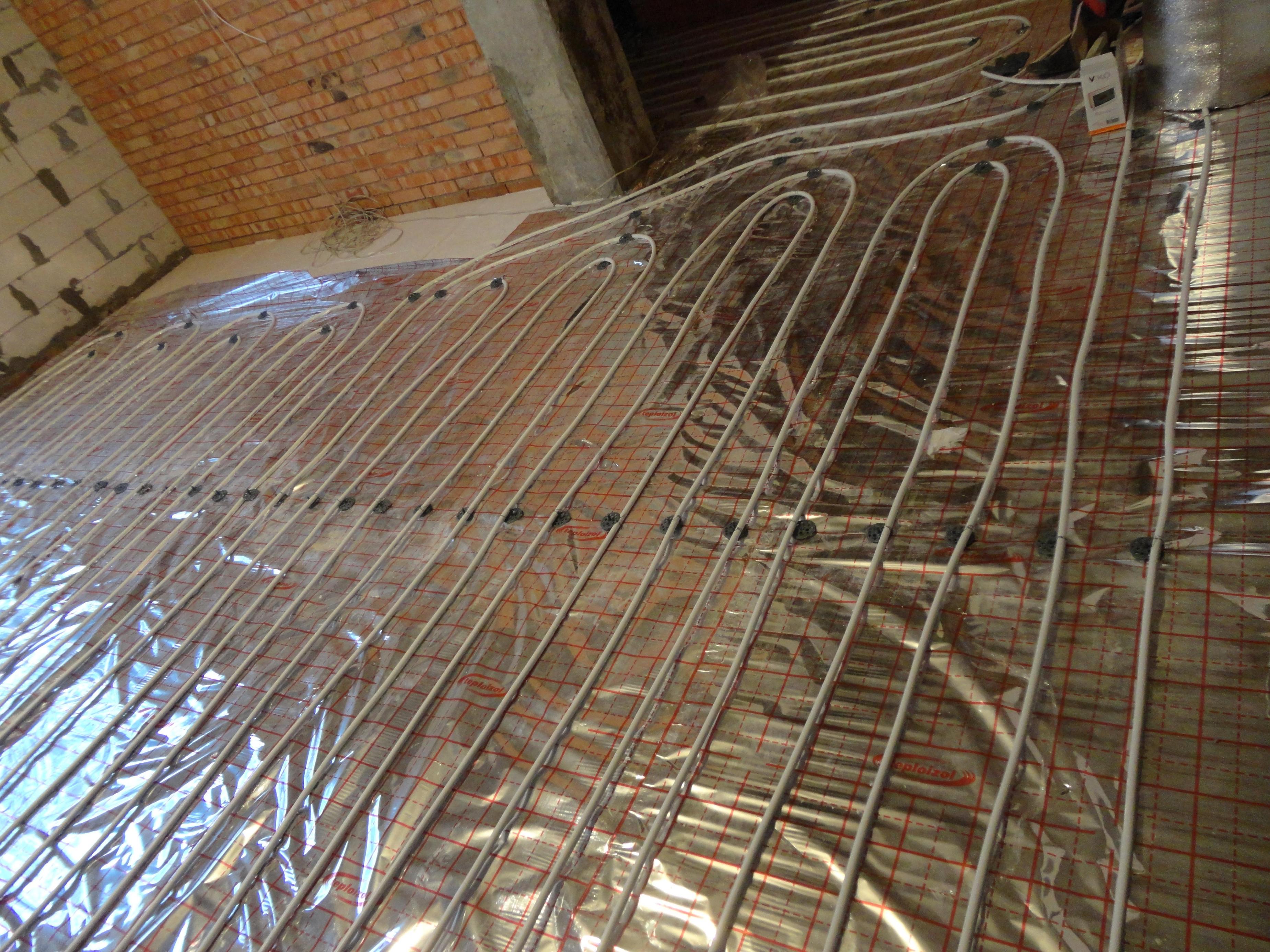

этот контур взял на себя 97 метров длины трубы фирмы (PEXAL VALSIR 16/2 ,покупал на 160 кв метров дома 10 бухт -по 100 метров длины каждая. Цена составила 6.50 гривен за метр) на 15 кв метров.На 100 мм пенопласт положили фольгу 45 микрон (цена фольги TEPLOIZOL 4 гривны за один метр),после чего привязывали трубу к пластиковым креплениям оцинкованной проволокой,которые просверлили сквозь пенопласт в бетонное перекрытие- (длина их составила 140 мм), покупал 1000 штук в Днепропетровске по 39 копеек-украинского производителя).

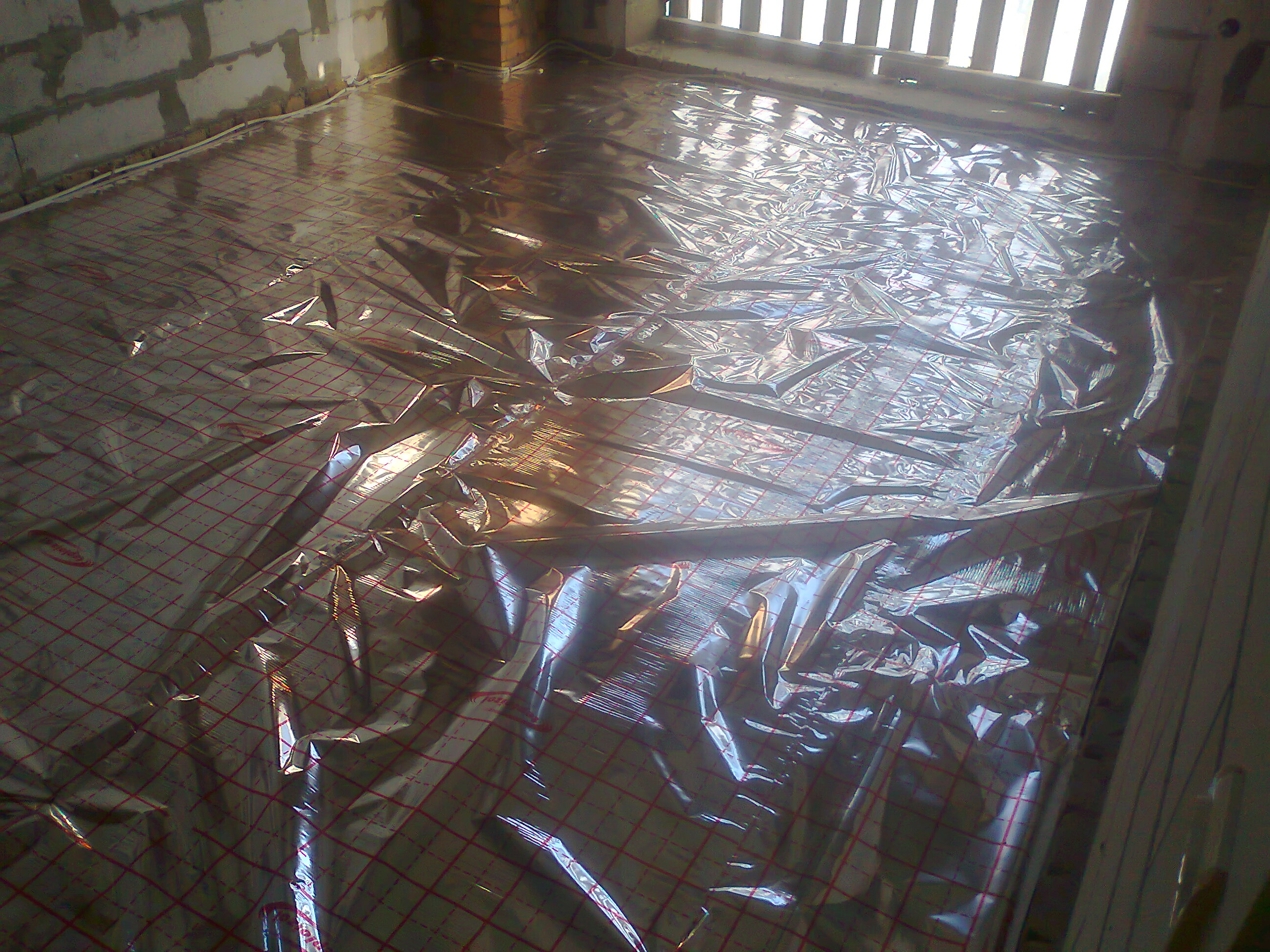

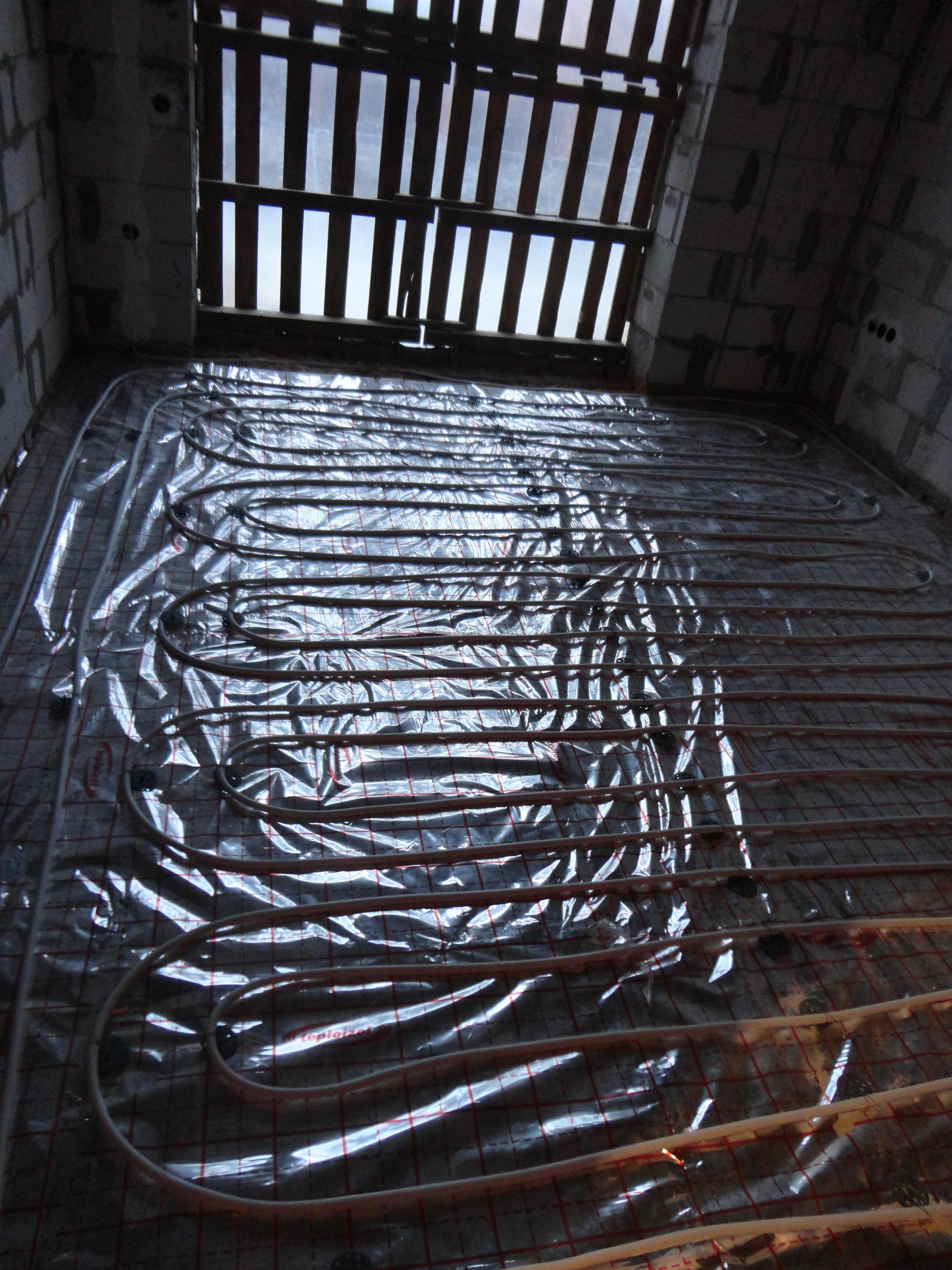

хм... а сантехник у вас ЛОР и стетоскоп имеет? А фольга то зачем?

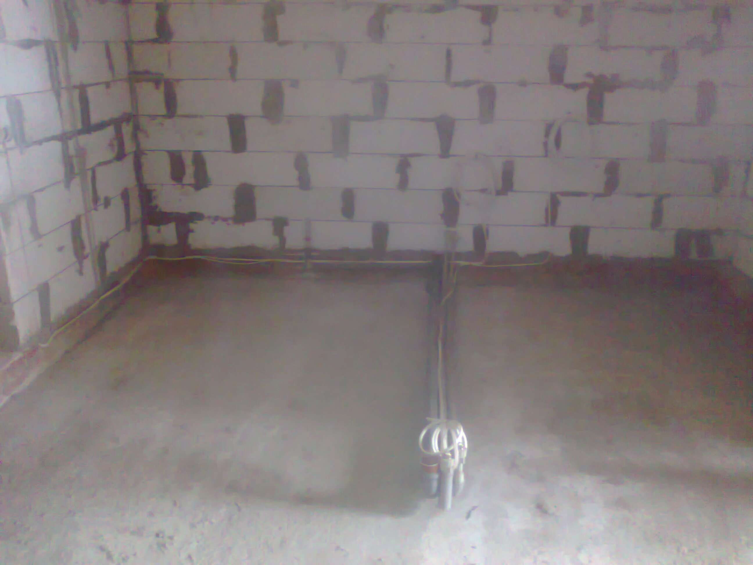

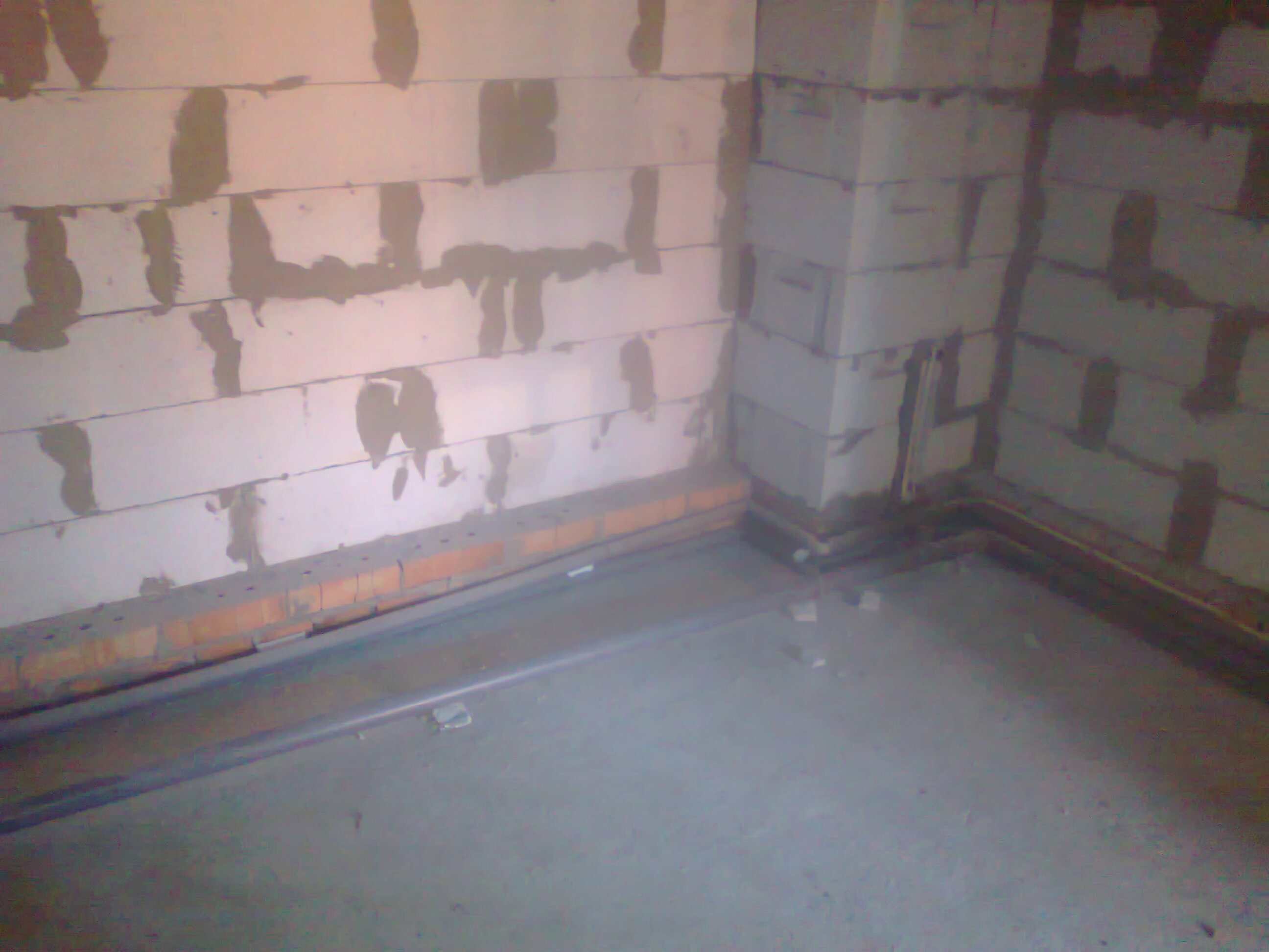

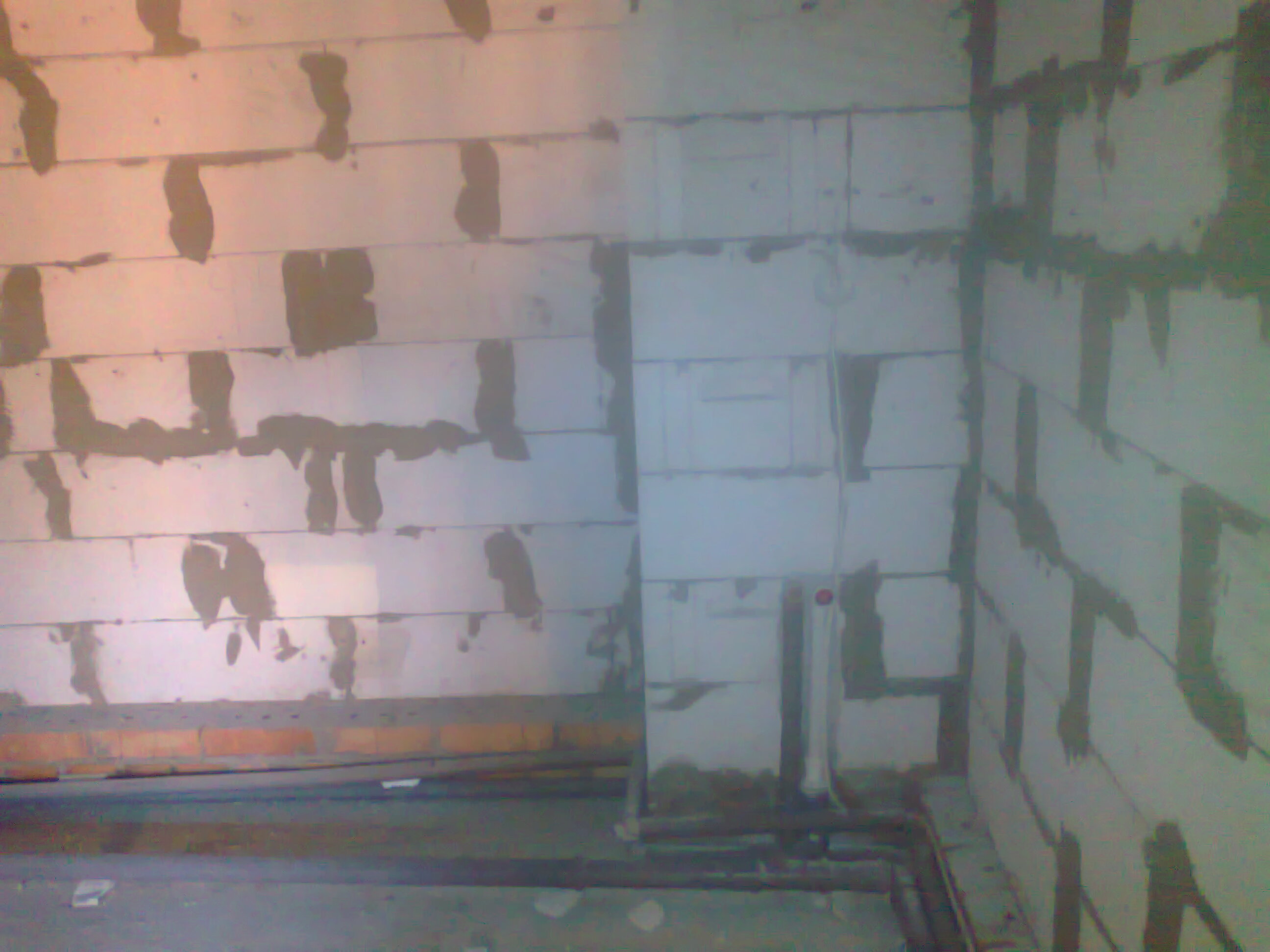

в нашем проекте оказалась очень мелкая статья расходов и придумывать нечего,два сан узла ,две ванной два умывальника на первом этаже,и через подвал вывели все остальные трубы холодной и горячей воды и основной слив канализации,и кухню со сливом под островом который становится все было сделано так быстро, что сфотографировать в хорошем качестве неполучилось.:drinks:

в нашем проекте оказалась очень мелкая статья расходов и придумывать нечего,два сан узла ,две ванной два умывальника на первом этаже,и через подвал вывели все остальные трубы холодной и горячей воды и основной слив канализации,и кухню со сливом под островом который становится все было сделано так быстро, что сфотографировать в хорошем качестве не получилось.:drinks:
фольгу постелили для отражения и распределения равномерного тепла.:-x:-x:-x
Змінено користувачем buffalolion

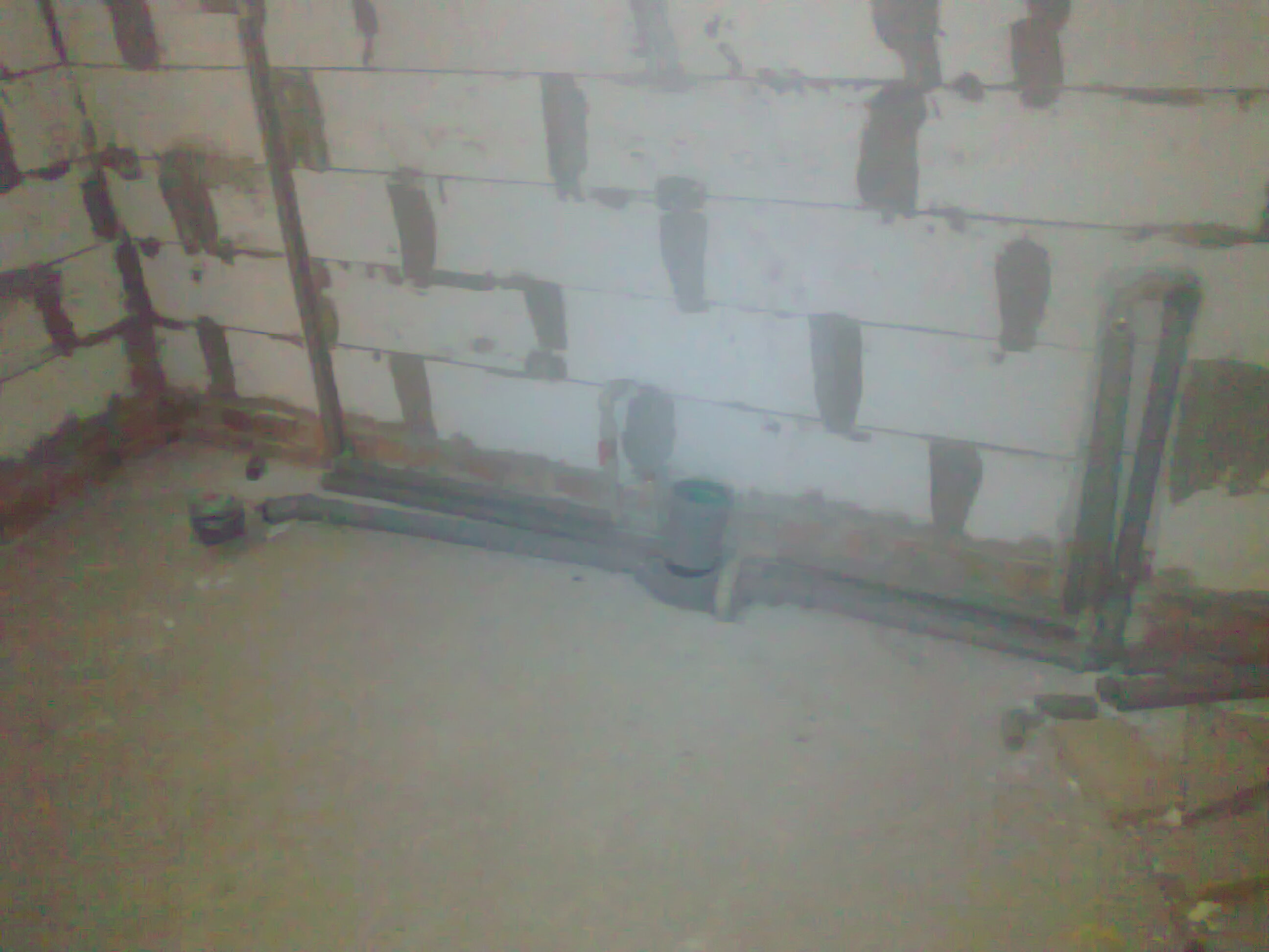

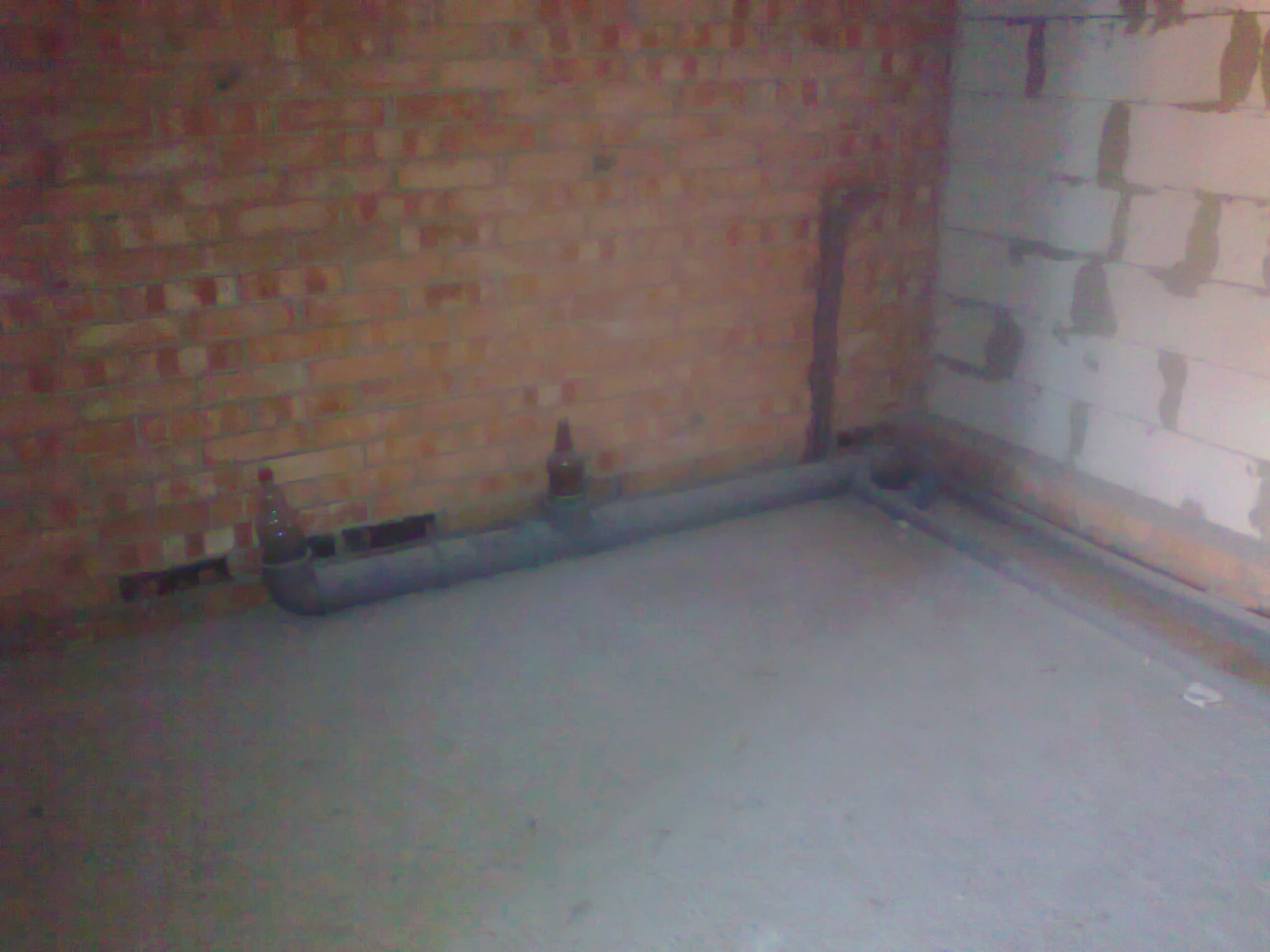

канализация большой ванной комнаты
С этой функцией она едва ли справится. Скорее всего щелочная реакция бетона её "сожрёт." А вот разметка на фольге очень облегчила жизнь монтажникам - трубы ТП укладывать было одно удовольствие.
buffalolion, сорри что написал запутано, я к тому, что фольга - это фигня. А не равномерная длина контуров сыграет с вам злую шутку потом, длина 97 метров в одном контуре это перебор.
Статья статьей, но инженерка - это система комфорта в вашем доме, а это важный аспект феншуя. Вам конечно же решать и это ваш дом.
buffalolion, Тоже видела видео о том, что случается с этой фольгой спустя год... Бетон ее "съедает"((( ПАтАрАпЫлись ©

Хочу сразу ответить касательно всей критики наших теплых полов. Фольгу решили положить тк посчитали что так будет правильно. И кажется мне именно по инструкции такая укладка считается более правильной. Я как-то когда еще начинал штудировать всю тему теплых полов отложил себе в памяти что на пенопласт надо ложить фольгу так в прочем больше к этому вопросу и не возвращался
Что касается слишком длинного контура, то опять же не могу понять своей ошибки - форумчане четко писали что контура все должны быть одинаковой длины и не более 100 м - к этим двум пунктам я и придерживаюсь.

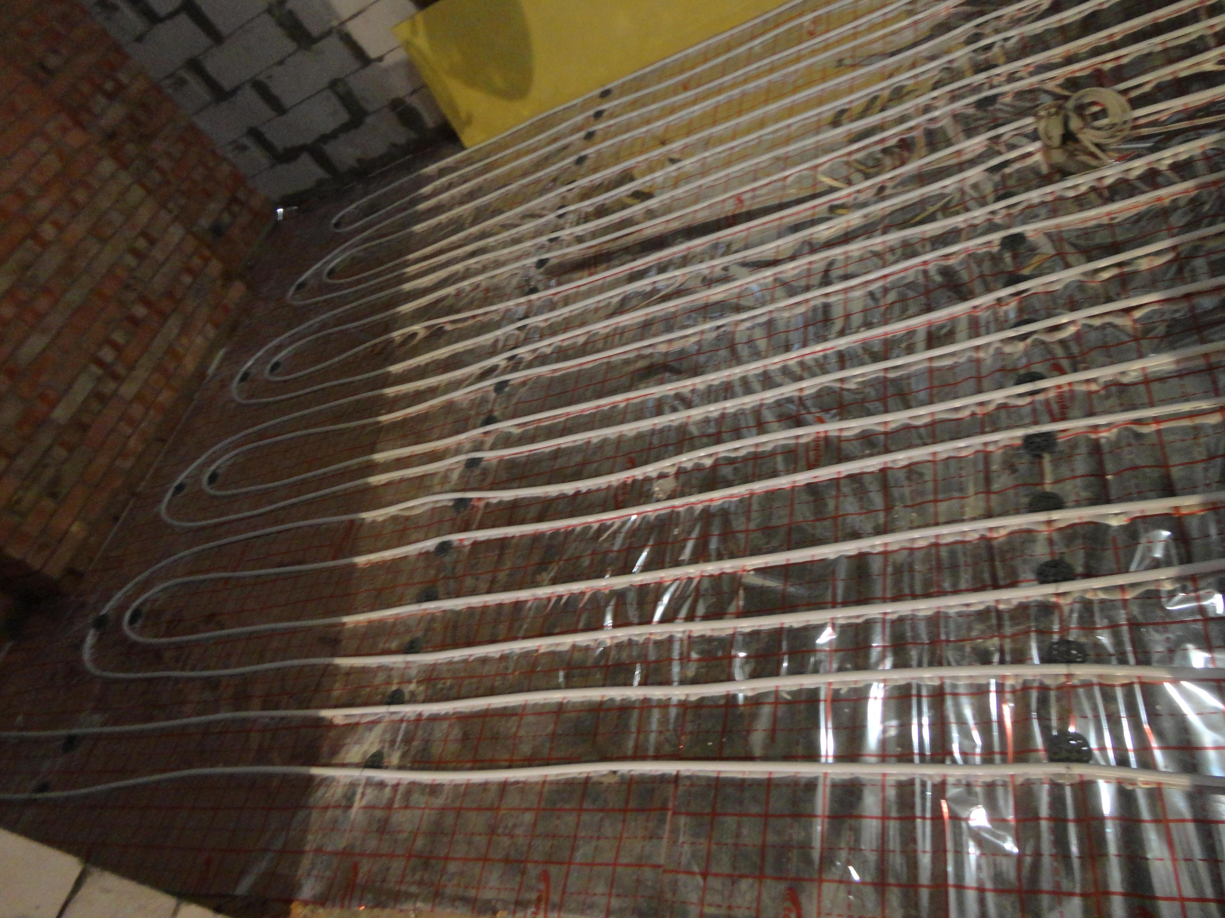

Так у вас все остальные контуры подобной длины? Если один 97 метров, то остальные какой длины? То что бухты были все по 100 метров ясно, а уложенные контуры?
Коллектор и узел смешения уже купили/подобрали?
Есть коллекторы с расходомерами которые позволяют поджимать некоторые контуры чтобы выровнять и сбалансировать расход теплоносителя между ветками - возможно вам необходим такой.

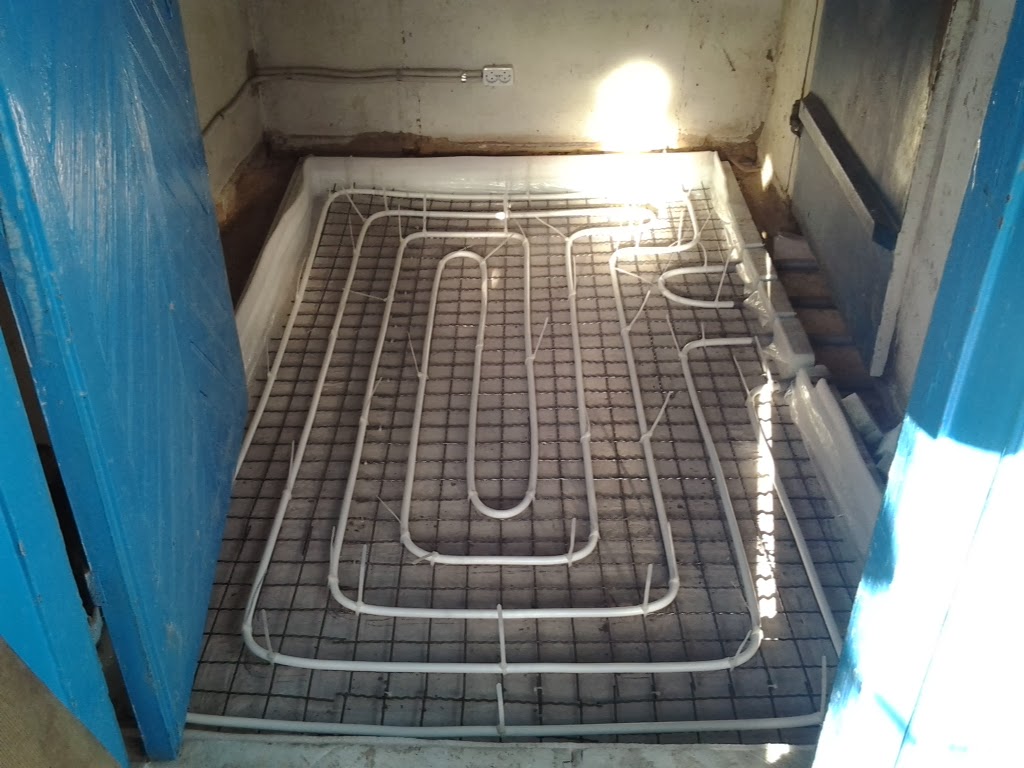

Ну и сразу напомню что для теплого пола обязательно нужно сделать узел смешения где из горячей воды из системы отопления (например +50С) будет готовиться теплая заданной температуры (от +25С до +40С) путем подмеса горячей подачи к холодной обратке.
Вот видео посмотрите, достаточно наглядно все описано.
P.S. Не забудьте демпферную ленту по периметру комнат уложить перед заливкой стяжки, чтобы ваша стяжка могла расширяться в рамках этой демпферной ленты. Это лента из вспененного полиэтилена (или пропилена) я не понимаю в этом :), высотой 12-15 см. и толщиной 8 мм. - создает зазор для компенсации температурного расширения между стяжкой и стеной.
Приложил для вас фото, по периметру белая лента, сорри - но это лучшее фото где нашел, отдельно ее не фоткал.
Насчет фольги, мне инженер сразу сказал, что она служит в основном для разметки, и в связи с маленьким % от стоимости материалов я пошла на этот шаг, что бы ребятам было легче укладывать и как я поняла только для этого она и была нужна.

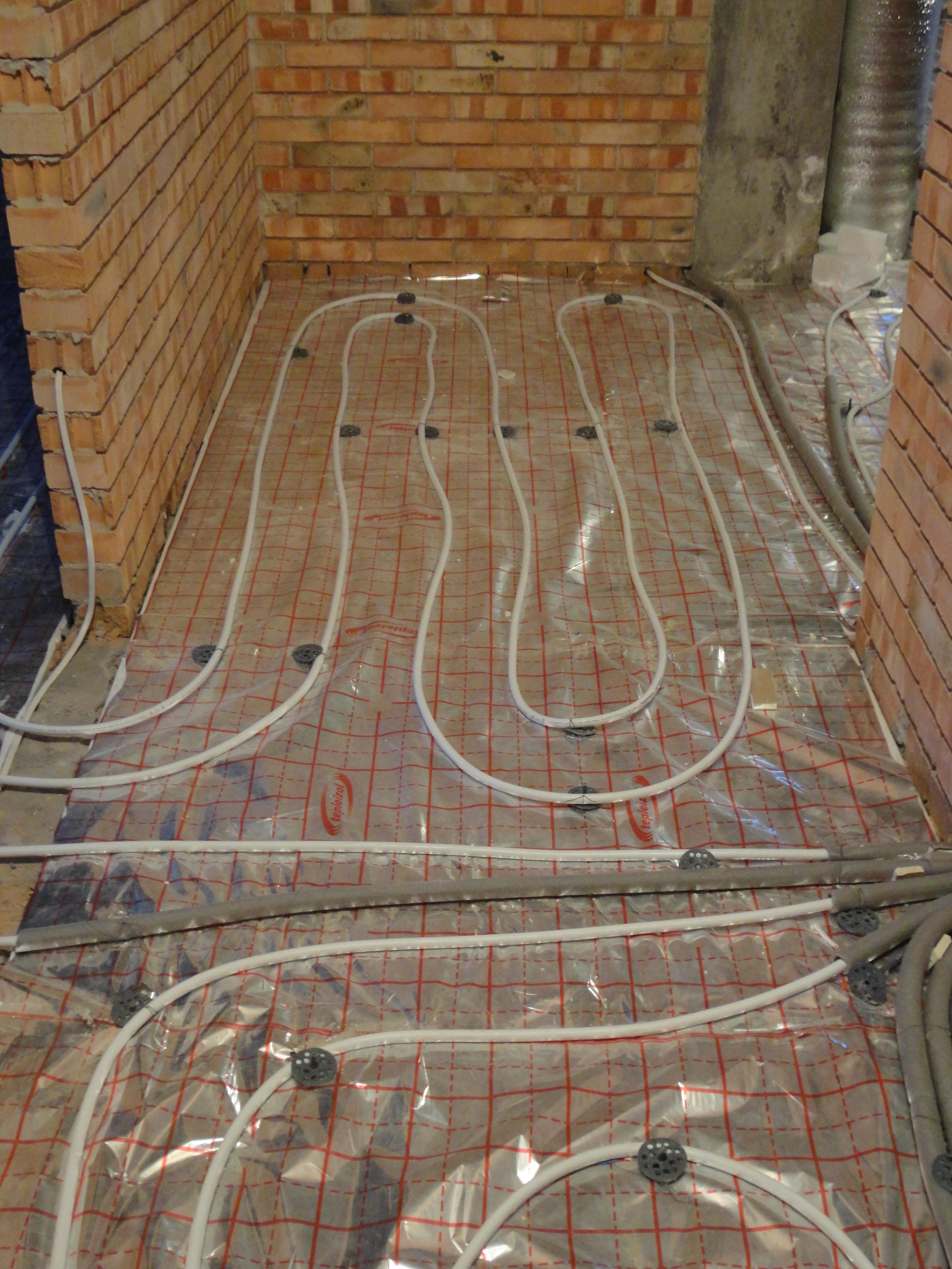

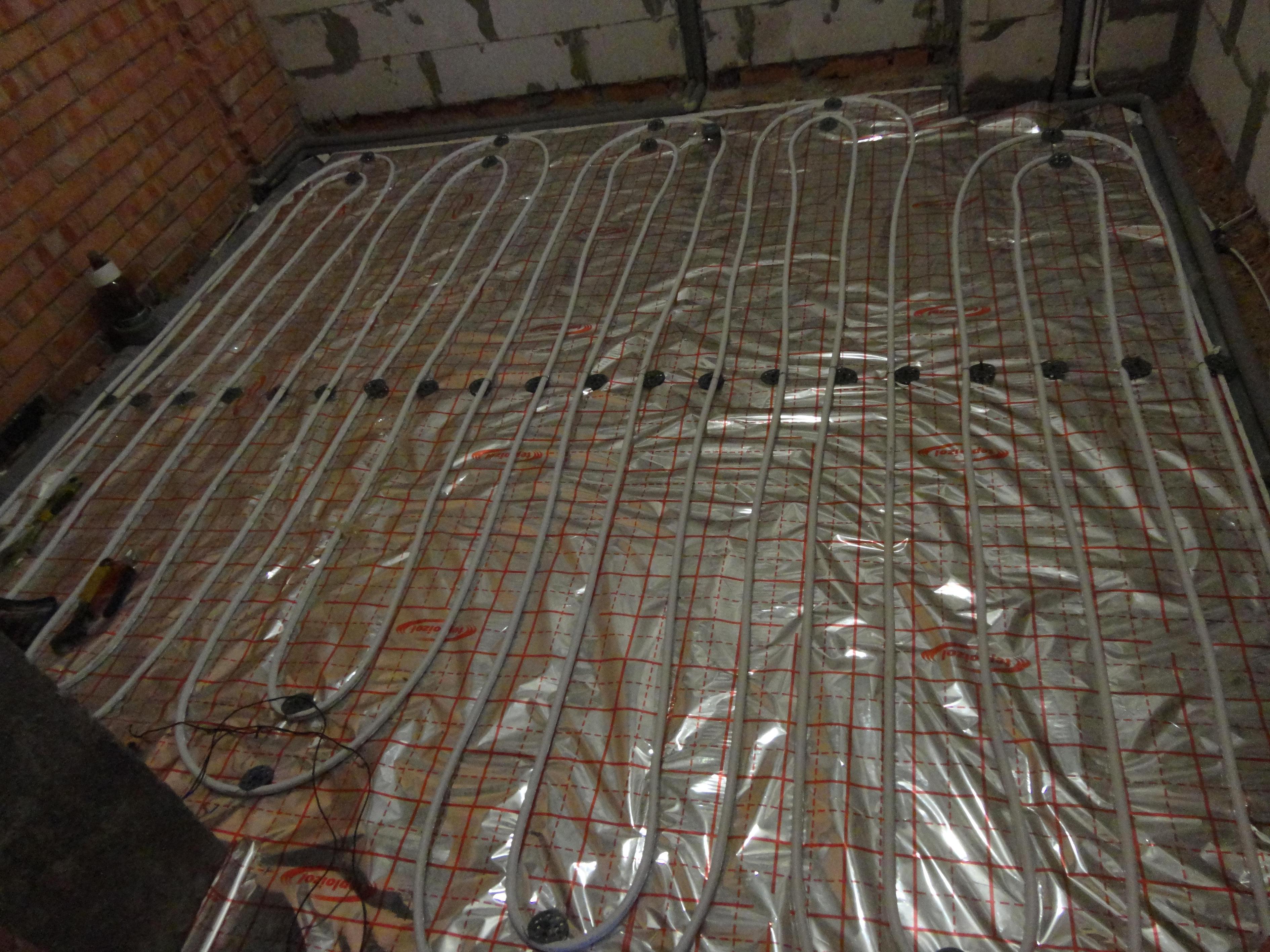

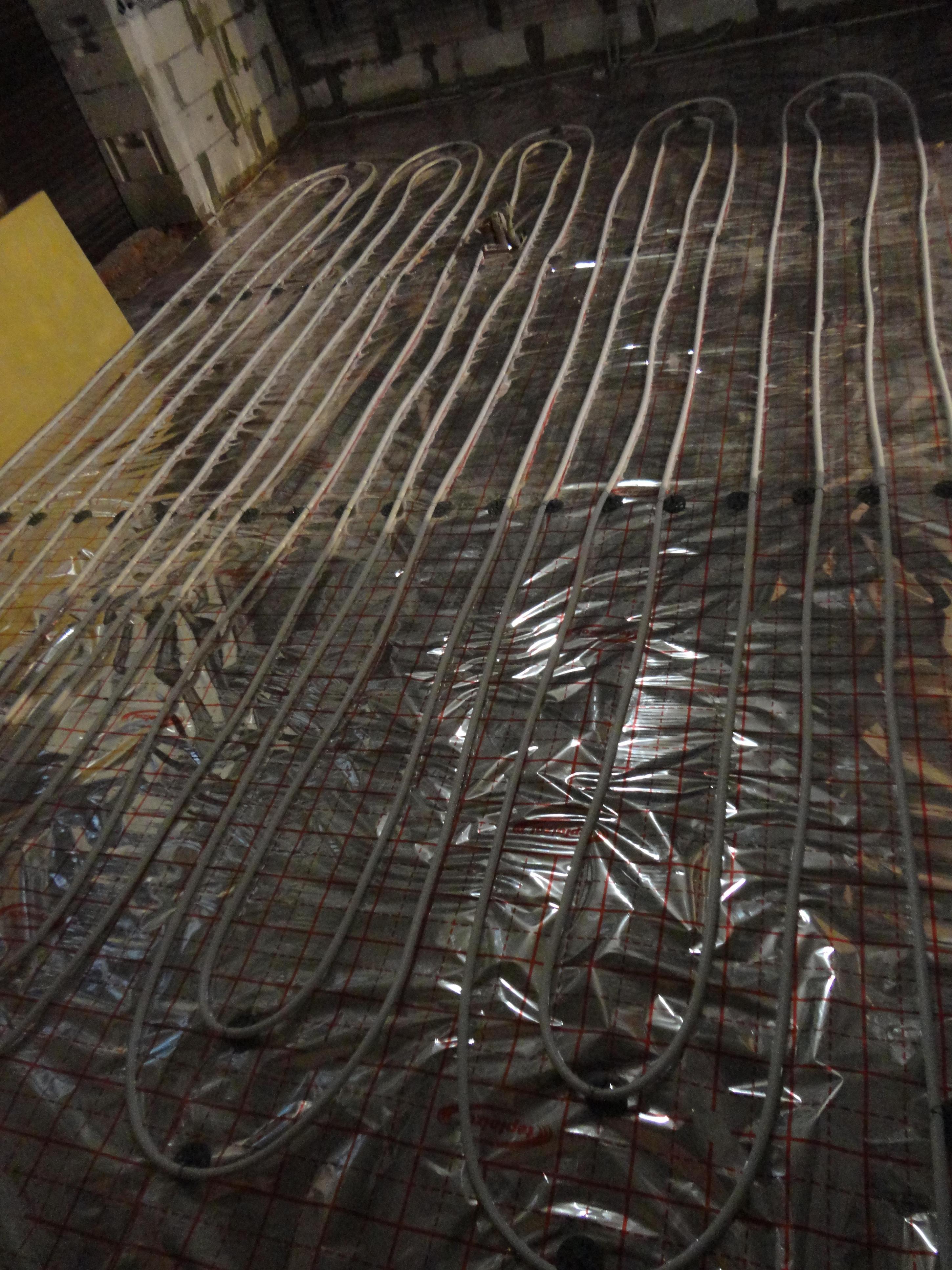

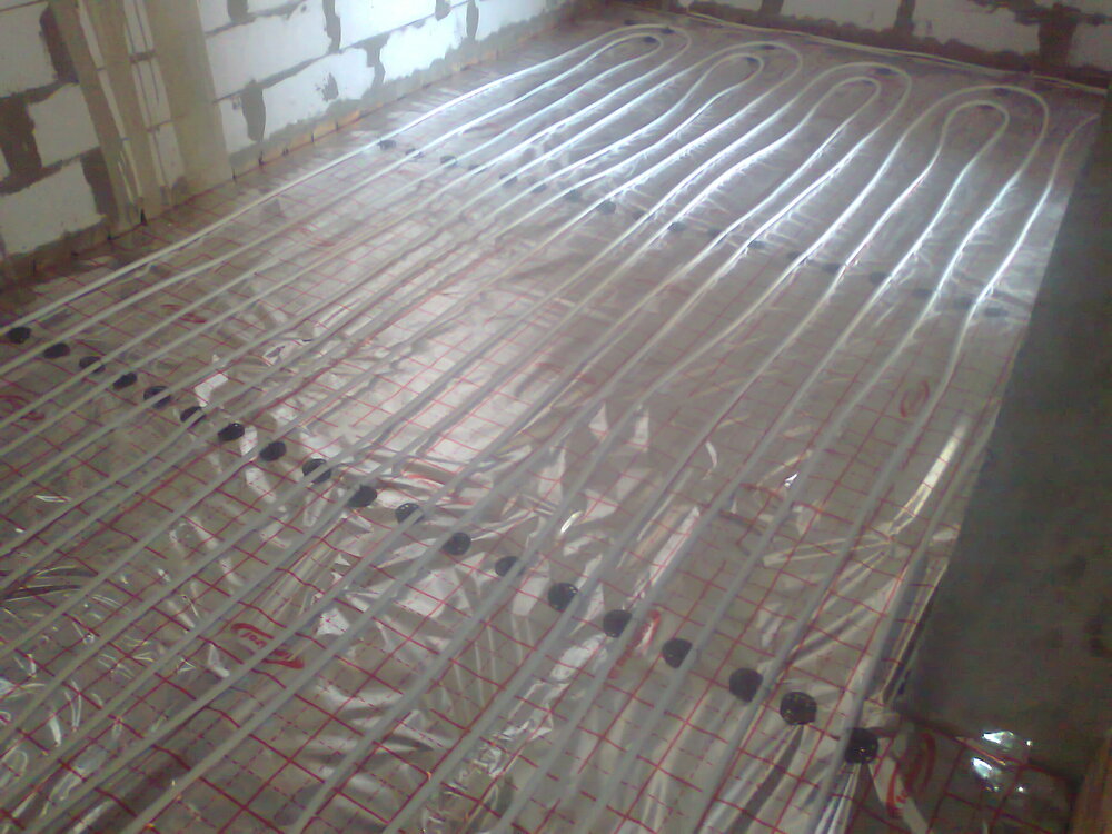

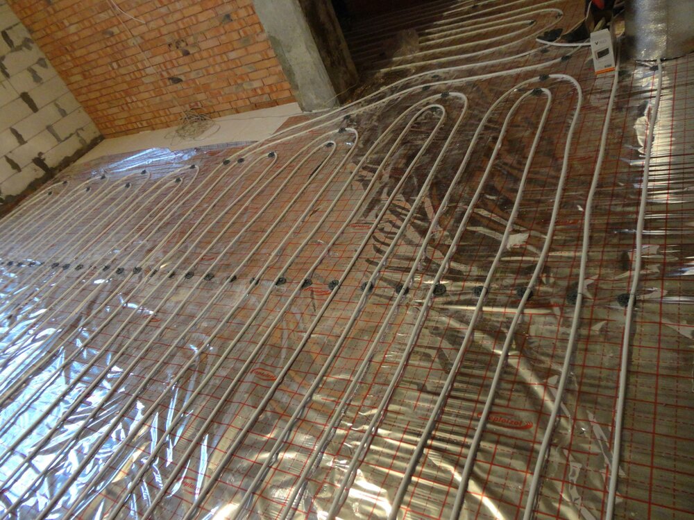

сегодня закончили укладывать трубы
так это выглядит сейчас

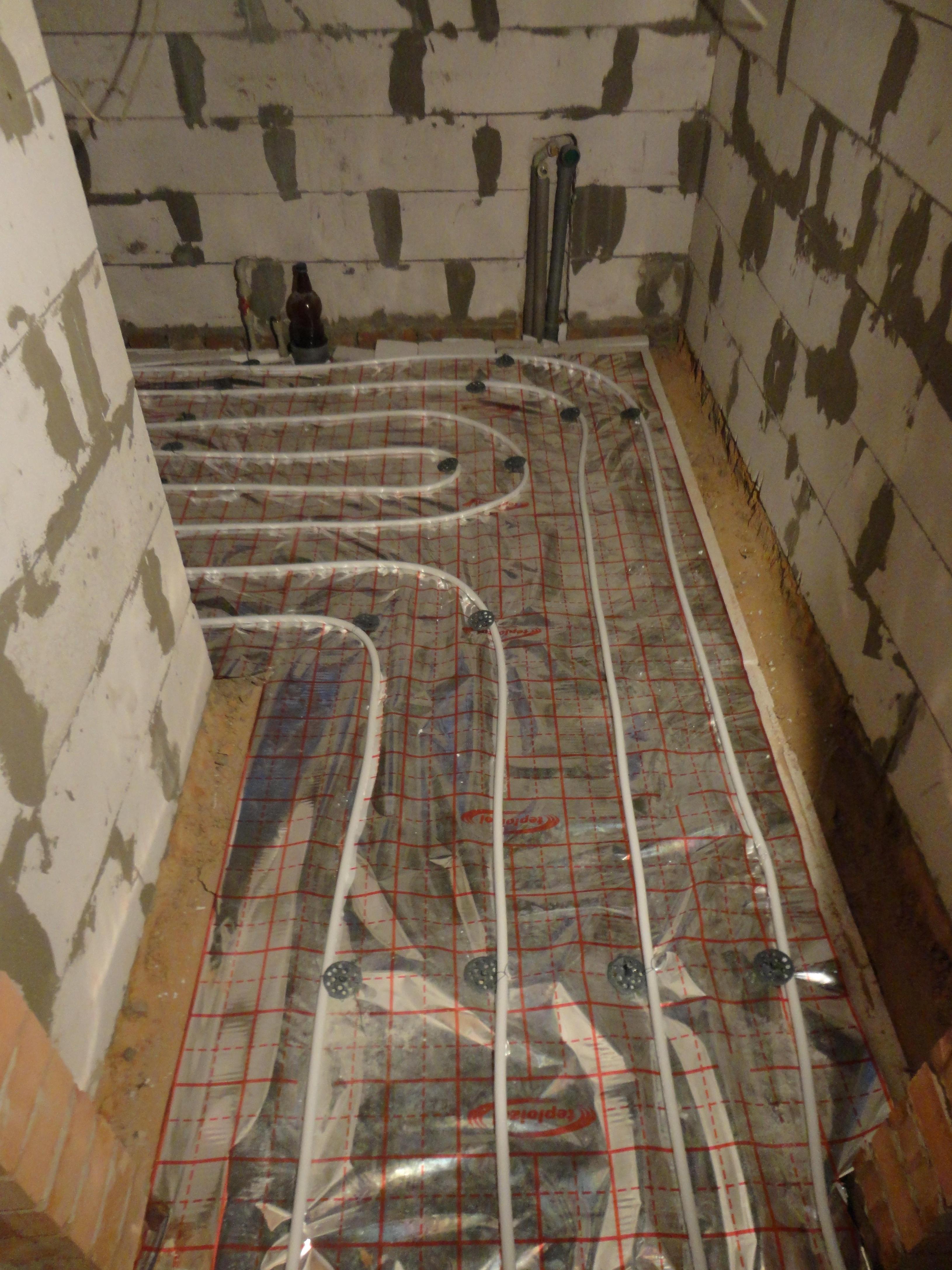

Не обижайтесь, но зря вы сэкономили на крепеже. Ни в одной ветке из множества прочитанных мною на этом и подобном российском форумах, я ни когда не видел столь криво разложенных контуров ТП...
поверьте никакого значения под стяжкой ровность труб не имеет,чисто эстетика ждля красивых фото.Ж-)Ж-)
мы уже делали такой пол в своем магазине в 2008 году, греет довольно таки уже четыре зимы , и на сегодня я даже об этом и не думаю.Опять таки ,это мнение каждого , кто делает какой либо ремонт, самое главное в нем конечный результат .И мы не обижаемся ,если кто то критикует или делает замечание нам, по поводу стройки.Наверное это так и должно быть.:D:D
buffalolion, а вы шаг трубы подбирали согласно теплопотерь каждой комнаты? или на абум?
Сделали бы расчет, уложили бы с шагом 15 общие площади и краевую зону с 10-5 см и вы бы смогли любой низкотемпературный источник тепла себе поставить, а так будете греть высокотемпературным и будете ставить термостаты в каждую комнату и на гребенки ТП привода.
хочу сказать , что для такого расположения ,труб . какое у нас получилось особо большой разницы как на мой счет не имеет вообще никакого. это для математического вычисления получения тепла.А вот какое тепло получится после окончательного ремонта ,я обязателно расскажу и покажу каждому кто пожелает посмотреть в морозные дни или вечера,опять таки это мое личное мнение и как заказчик строительства я хочу отстаивать свою точку зрения .А по истечению времени проживания , каждый рассказывает , то как у него получилось, и что из всего строительства вышло.Каждый пишет о своих ошибках, кто то хочет учиться на своих ошибках. а кто то предпочитает учиться на чужих.Поверьте сколько людей столько и мнения.Мы до сих пор не верим , что у нас получится вселиться в домик на НОВЫЙ 2015 год, и нас уже трое .
