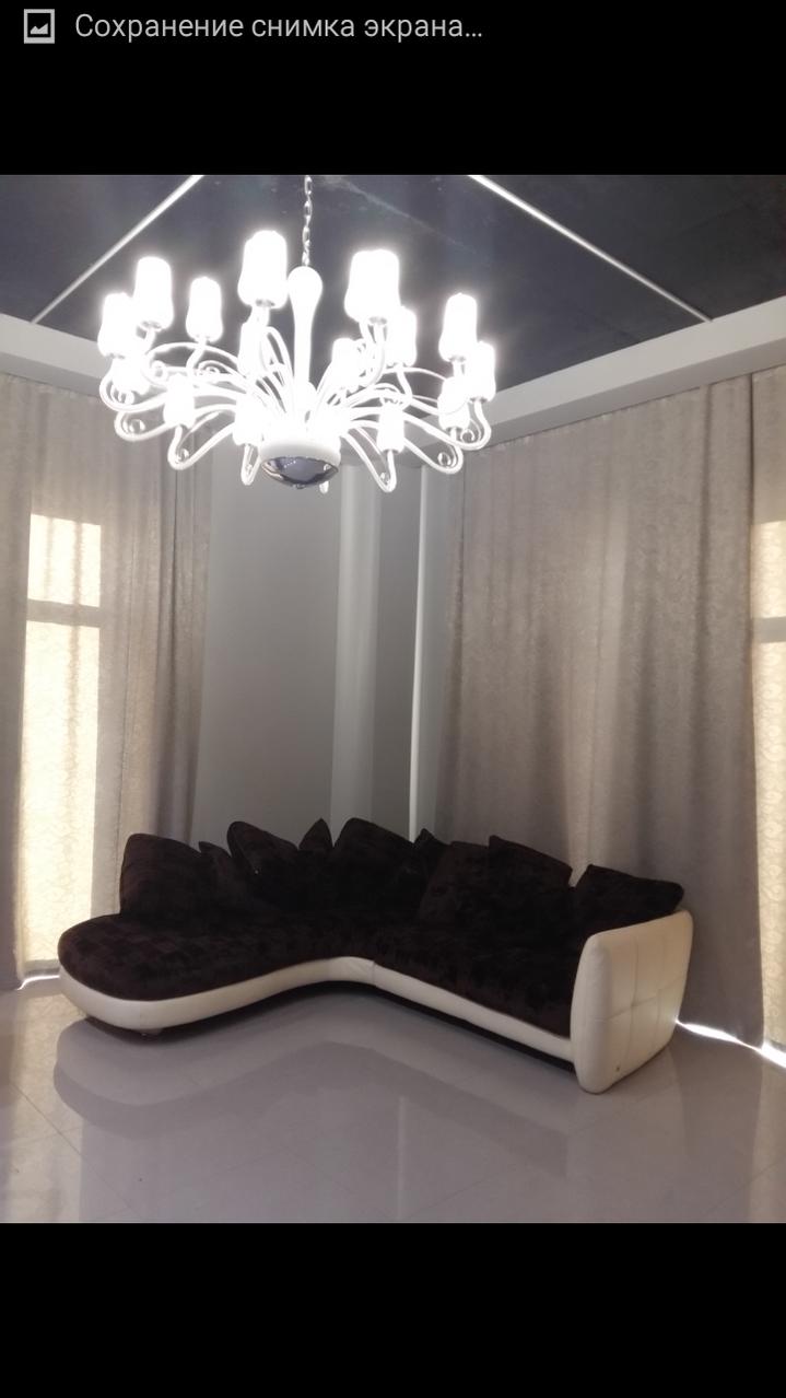

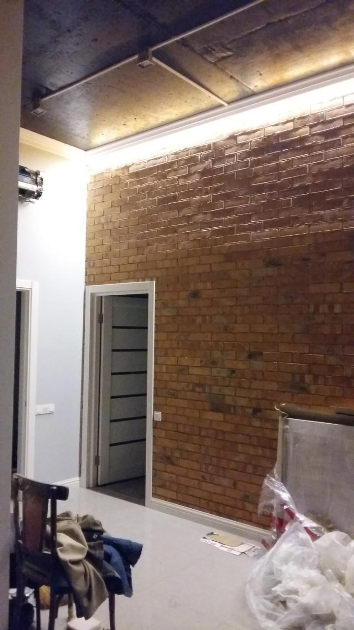

В зале мы оставили бетонный потолок.
охрененно, или бимба)) а чем красили если не секрет?
Отвечая на вопрос ,чем красили?Однозначно можно сказать, лаком- обычным для бетонных работ,с добавлением серого графита.Идея была получить бетонный серый потолок, но....Но как на фото видно,чуть -чуть, неполучилось.Получился почти черный потолок.Добавили слишком много графита.
это ж порошок я так понимаю?а адрес где покупался не поделитесь:rolleyes:
для моих целей еще как должно получится. Правда прийдеться кое где неровности шлифануть((
Синтетический краситель
Снежка.
В маленькой баночке.
Лак брали с эффектом мокрого камня наш Украинский.Да, он с неприятным запахом,работать нужно с противогазом

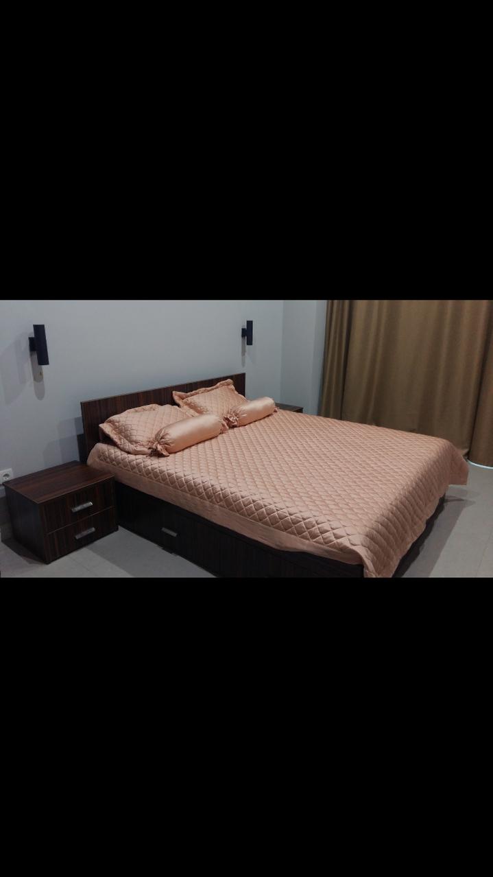

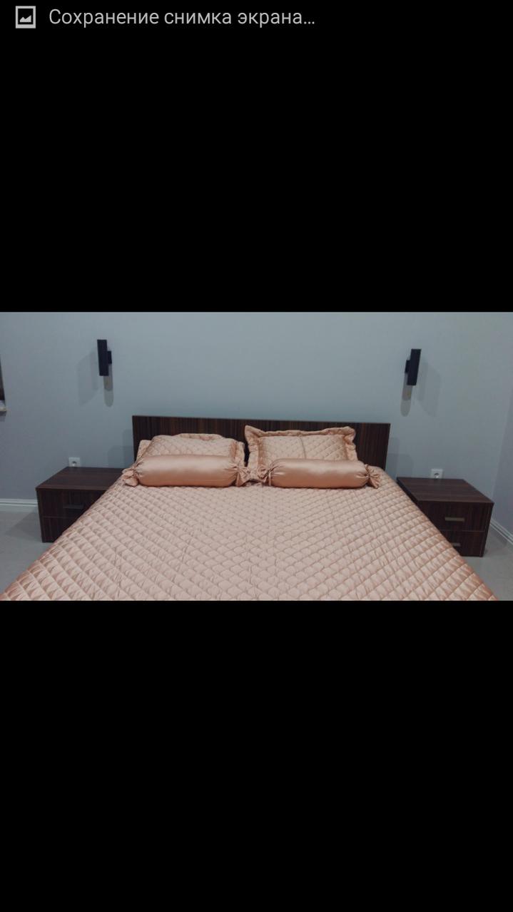

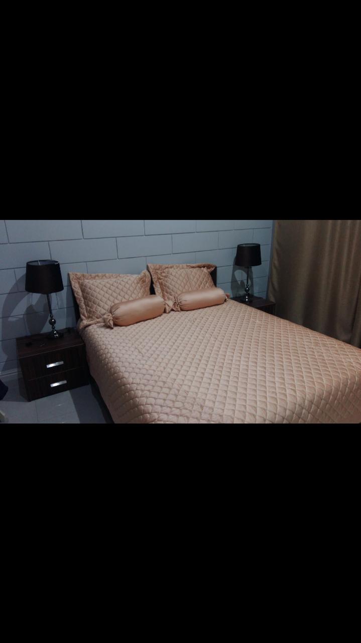

Как кто то когда то нам писал, что у нас маленькие спальни, на сегодня могу сказать одно.Отдыхать в них приятно места хватвет.
Вот купили на обе кровати покрывала Литовской фирмы merkys с четырьмя подушками по 2000 гривен гривен каждый.Размер покрывала 2000см×2200.
На фото видно качество на ощупь супер.

Потолок красили валиком.
Валик тоже был ворсистый.
Перед этим весь пол застали газетами.Неполенились.

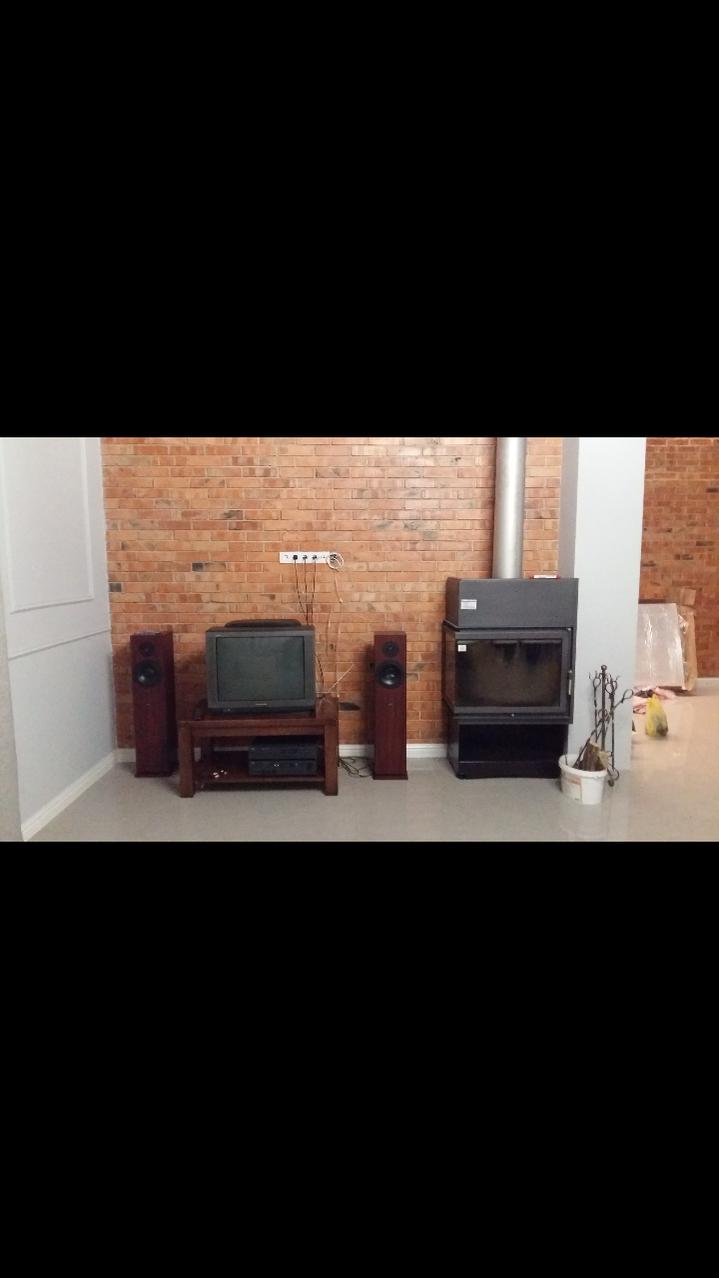

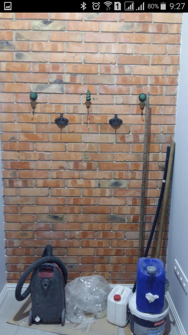

А перед вскрытие лаком грунтовки? Просто на фото мне показалось, что швы коричневые . Швы у вас просто цементне?
Такой эффект получился после вскрытия лаком .вообще там белый цемент в кладке с песком.
После вскрытия получается небольшое потемнение
В каждой комнате свое освещение по мощности , по этой простой причине получается разный эффект.
  • Лайк 7

А перед нанесением лака грунтовали?
Нет совсем не грунтовки.
Зачищать кирпичик пришлось вручную нождачной бумагой.

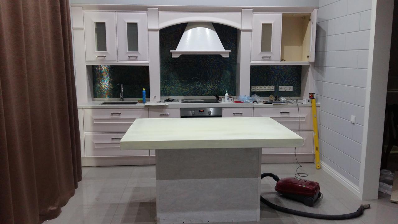

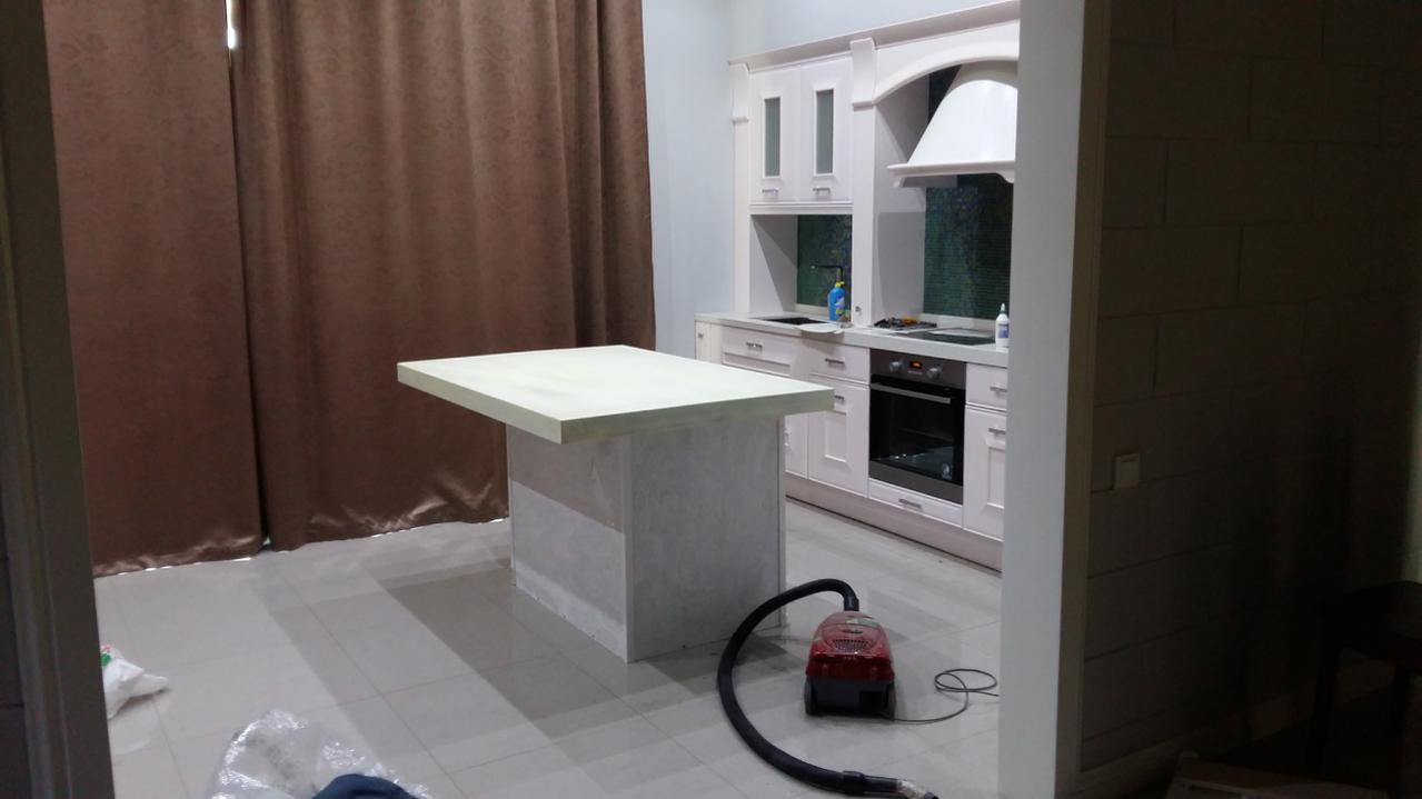

Вот немного о том что сейчас делаем на кухне.
На кухне у нас был запланирован остров.
Столешницу заказывали из ясеня в городе Ровно.
Почта интайм обошлась доставка 45 кг(размер столешницы 1500×1000).175 гривен.
Цена столешницы вышла 2300 гривен.
На фото будет видно что боковая часть сделана обман кой двойной доски.Получился эффект массивной столешницы.
Но когда распечатали увидели , что столешница совсем не белого цвета.Пожелтела.А с низу осталась белого цвета (я не фотографировать снизу столешницу)
Будем теперь самостоятельно считать пожелтевший лак и красить будем белой краской на водной основе.Название краски потом напишу когда фото сделанной выставлю.

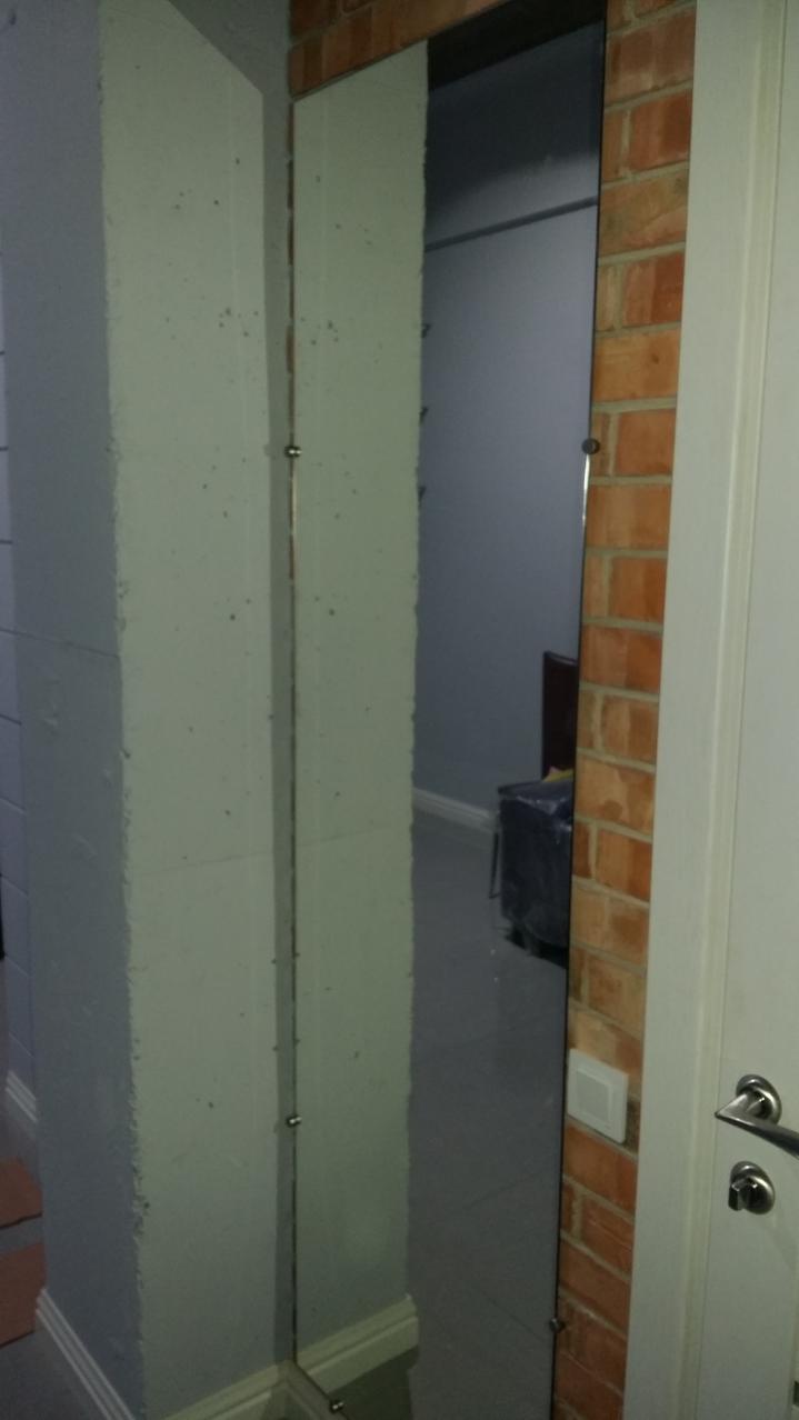

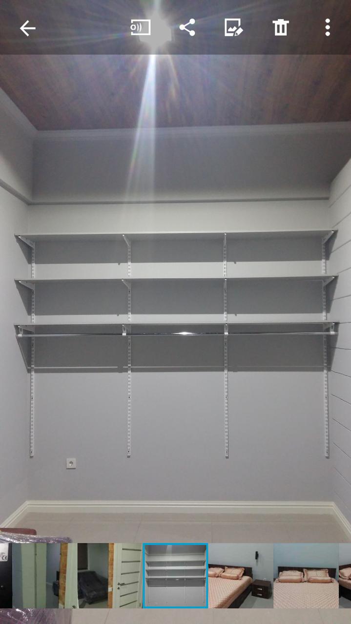

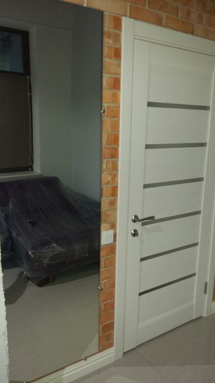

Сегодня 21/12/2015 установили зеркала в доме.
Сильно выдумывать не приходилось места хватает.
Размер наших зеркал 2000×600.Сделали два штуки.
Одно повесили в Тамбуре на входе в дом.Второе было повешен в гардеробной также место было выбрано для него ,кирпичная стена.
На фото выставлена наша скромная гардеробная и ее гардеробная система,и зеркало которое на кирпичной стене закрепленные на обычных креплениях- купленные в мебельном магазине.
