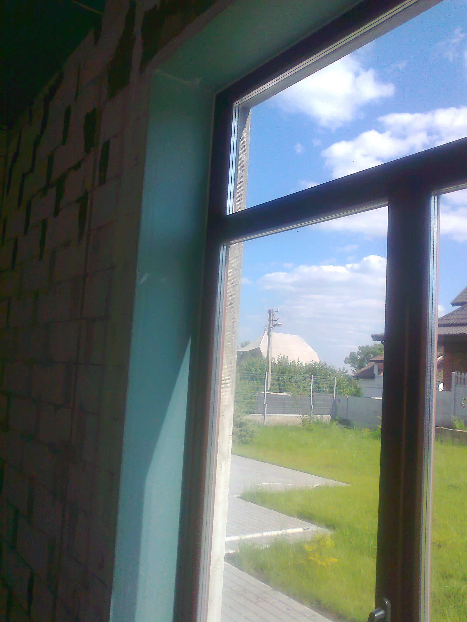

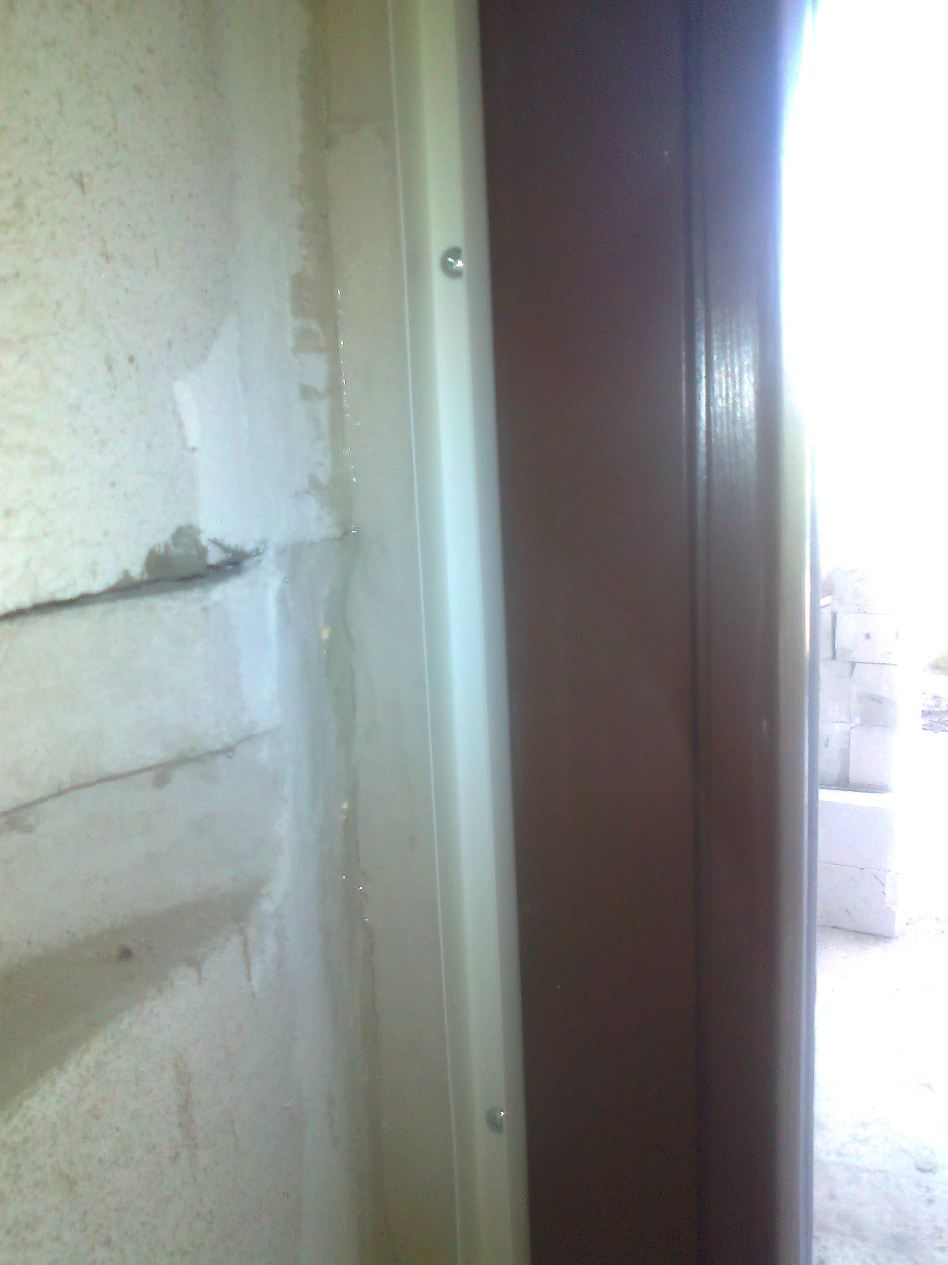

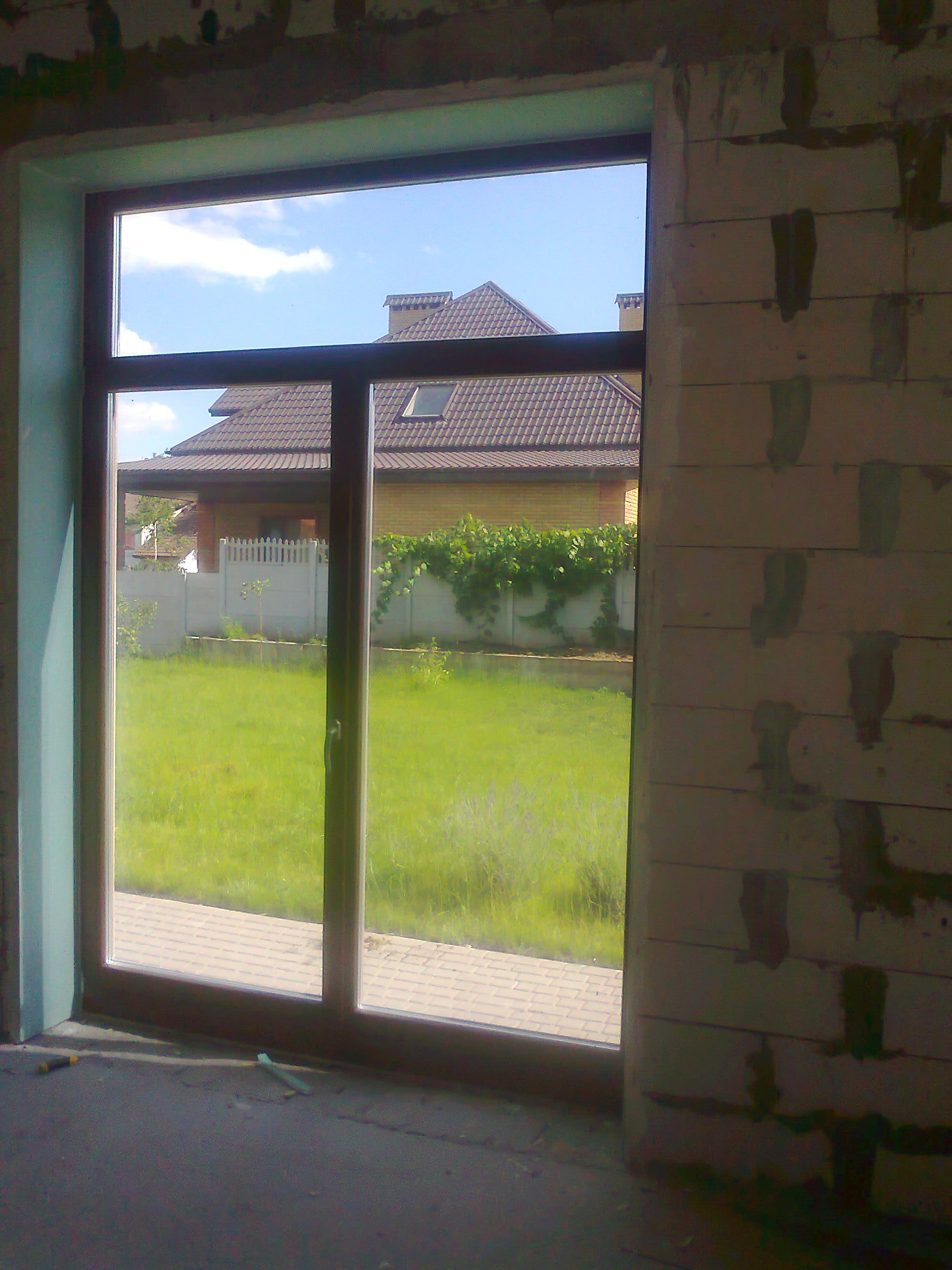

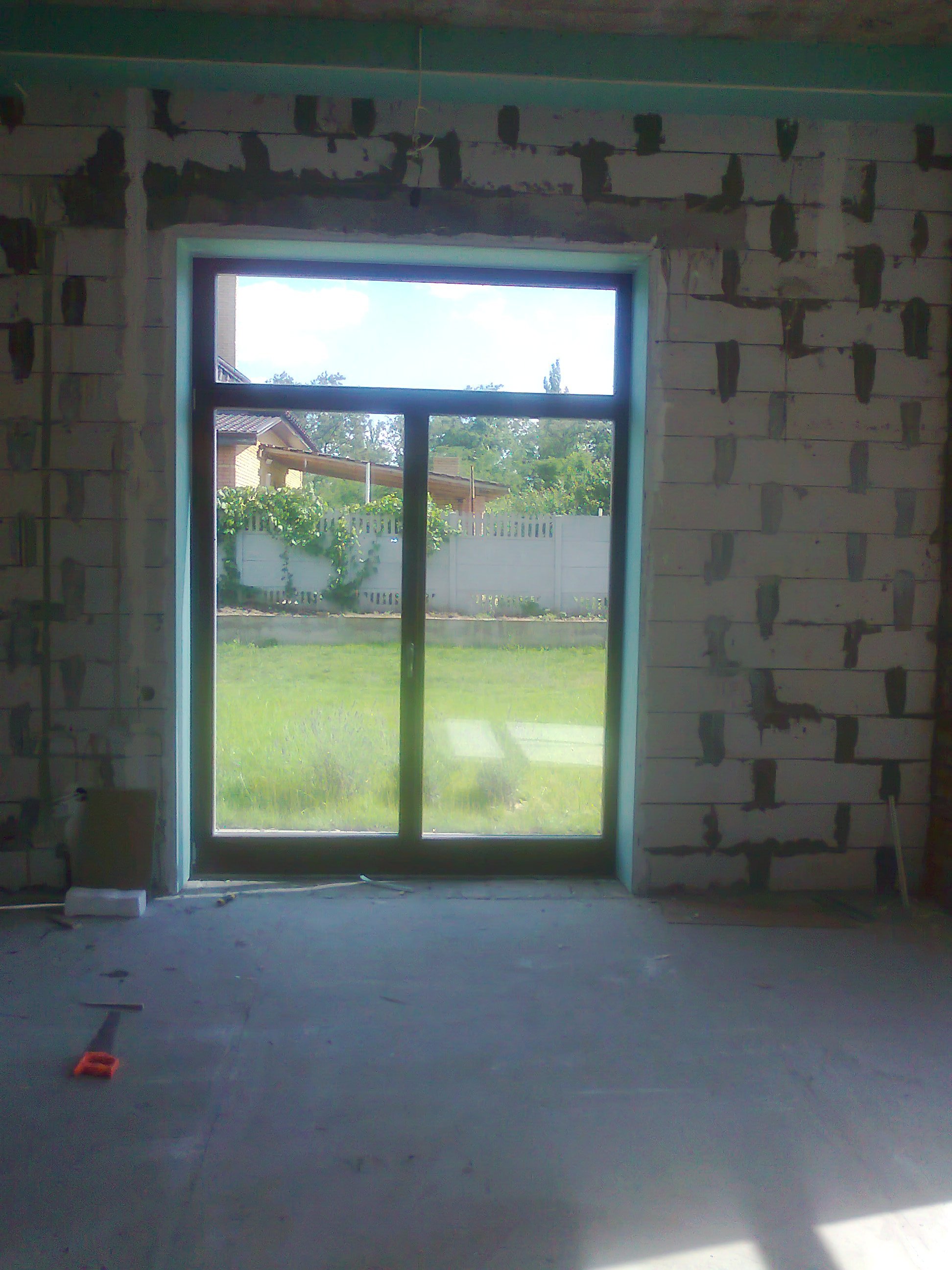

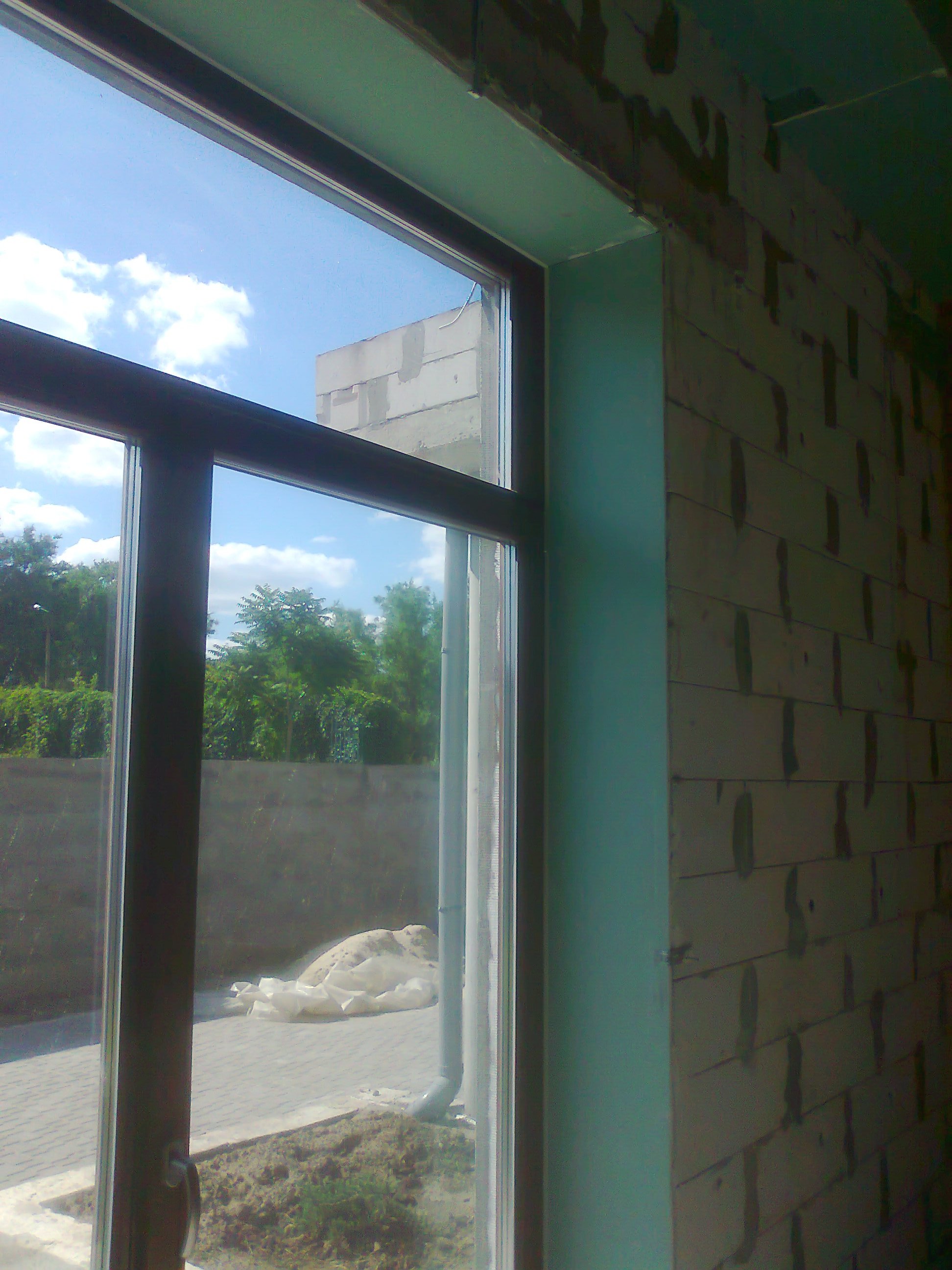

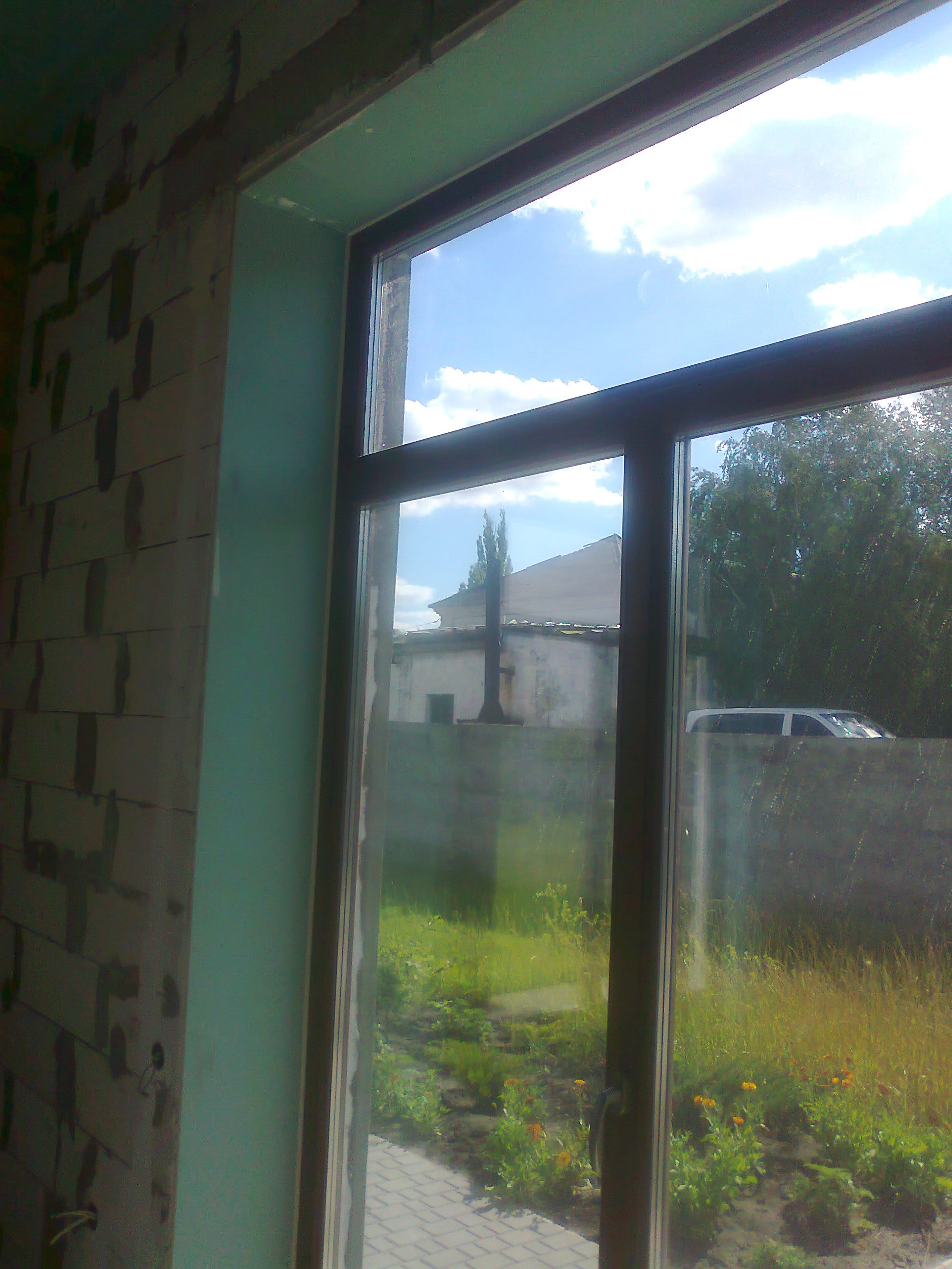

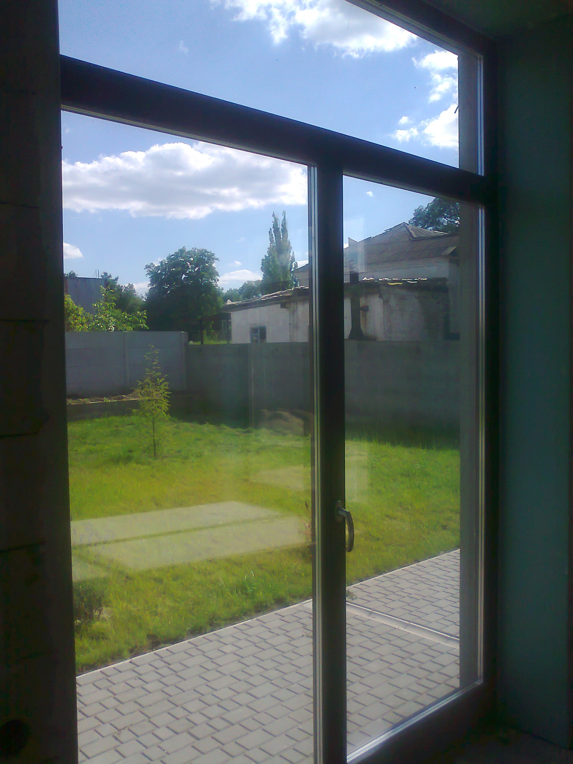

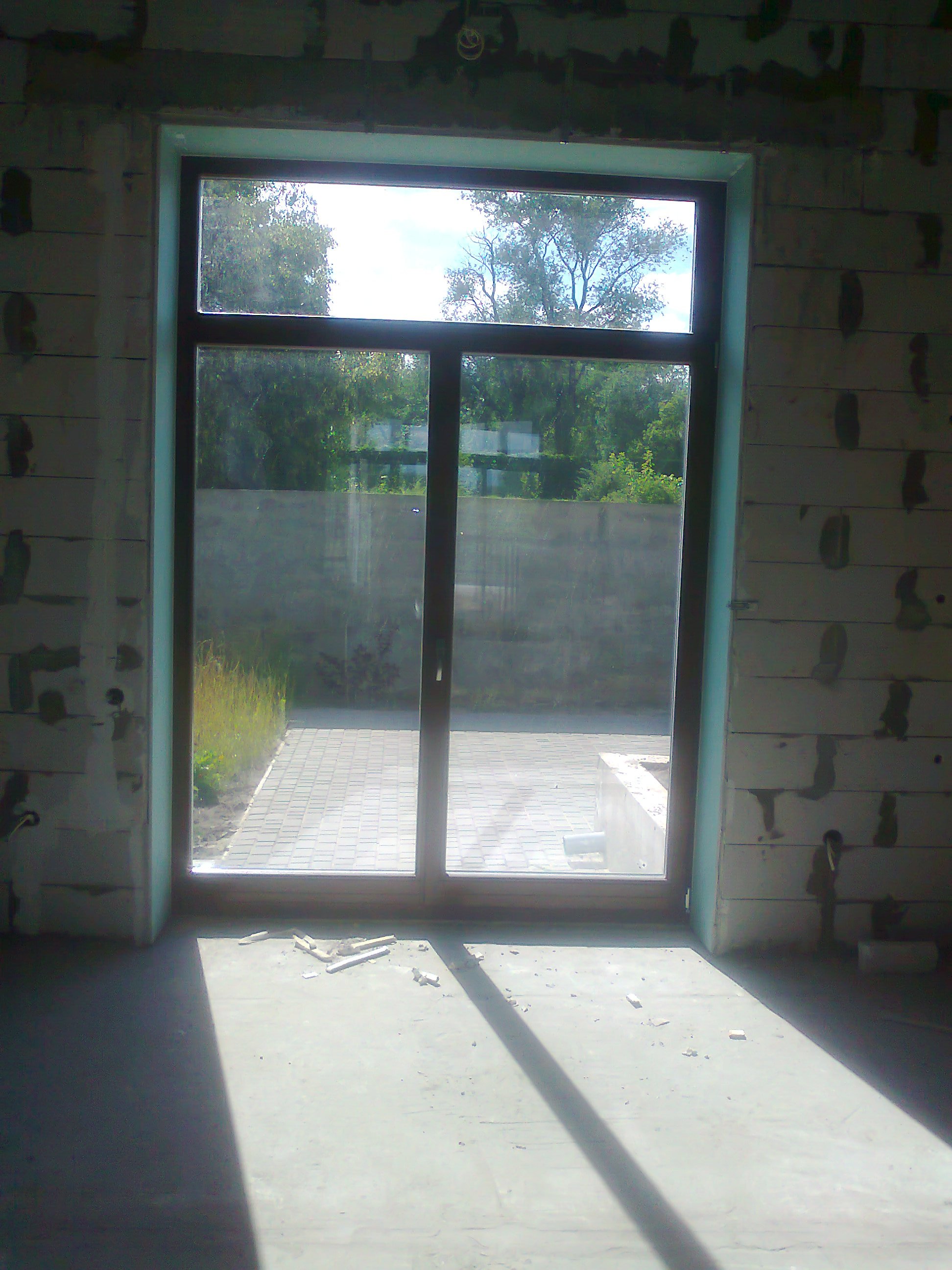

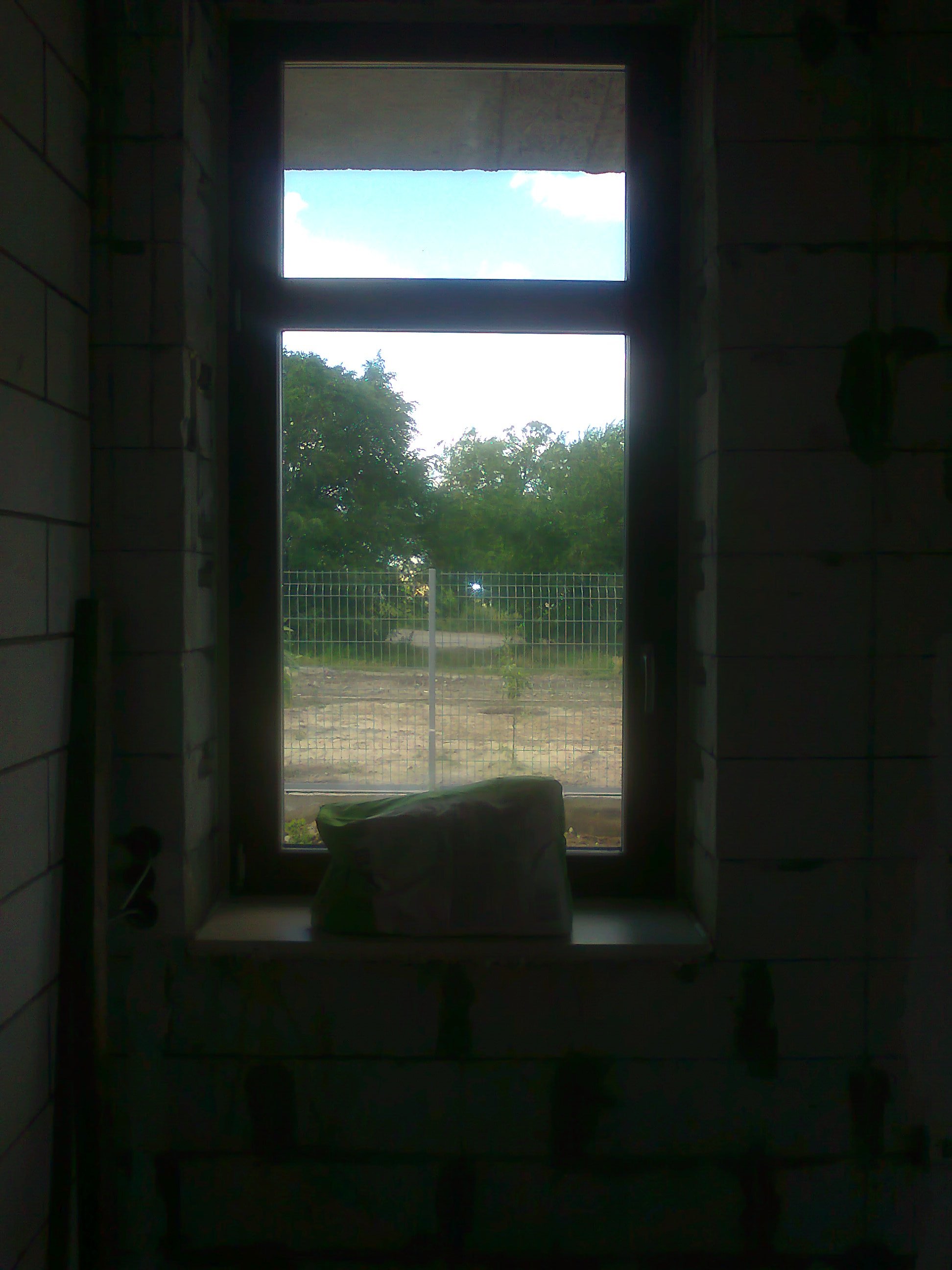

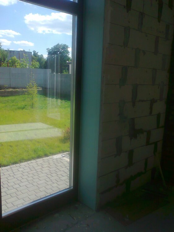

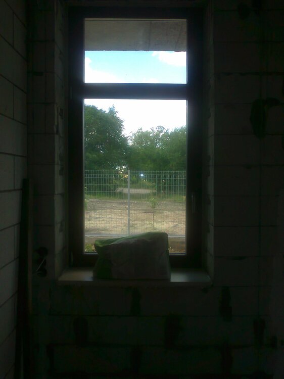

Просто посмотрите внимательно на окно.
Во вложении на одном фото Ваше окно без защитных створочных профилей,а на втором фото показано как должно быть.
У Вас часть окон расположена под навесом. Для этих окон створочный профиль можно и не ставить, если на них не будет попадать дождь и снег. А часть окон - открыты для атмосферных осадков (Ваше фото №1)
Я бы рекомендую Вам обратиться к производителю и установить защитные створочные профиля в таких окнах. Это продлит срок эксплуатации окон на много лет. В противном случае будут проблемы с окнами.
А можно и мне вопрос с разрешения ТС? А такое только на деревянные ставят или и на пластиковые? Спасибо :).
Только на дерево.

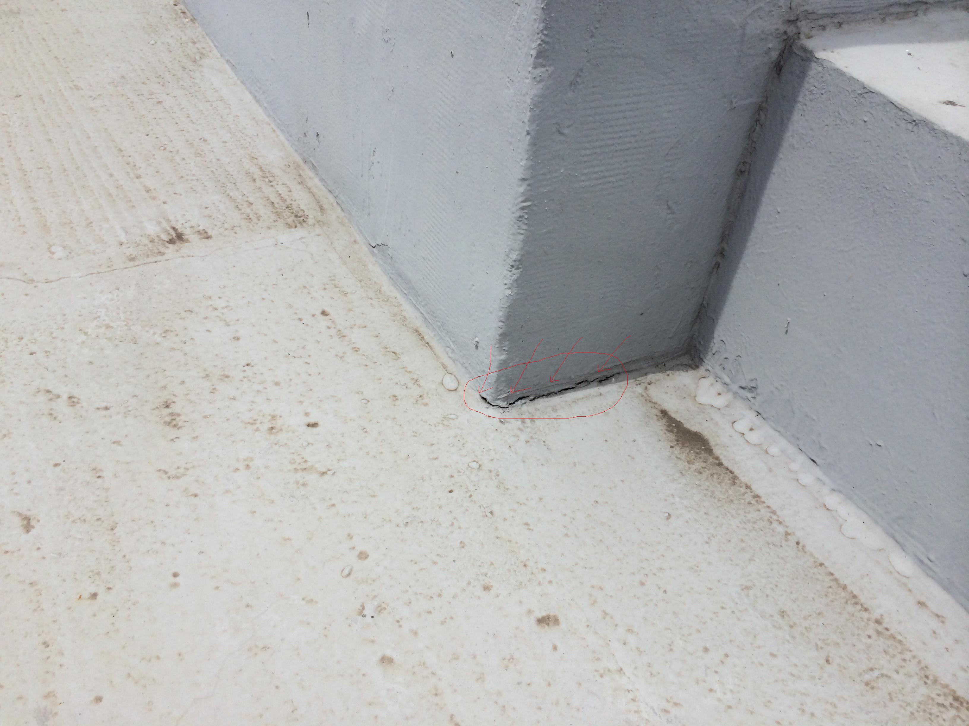

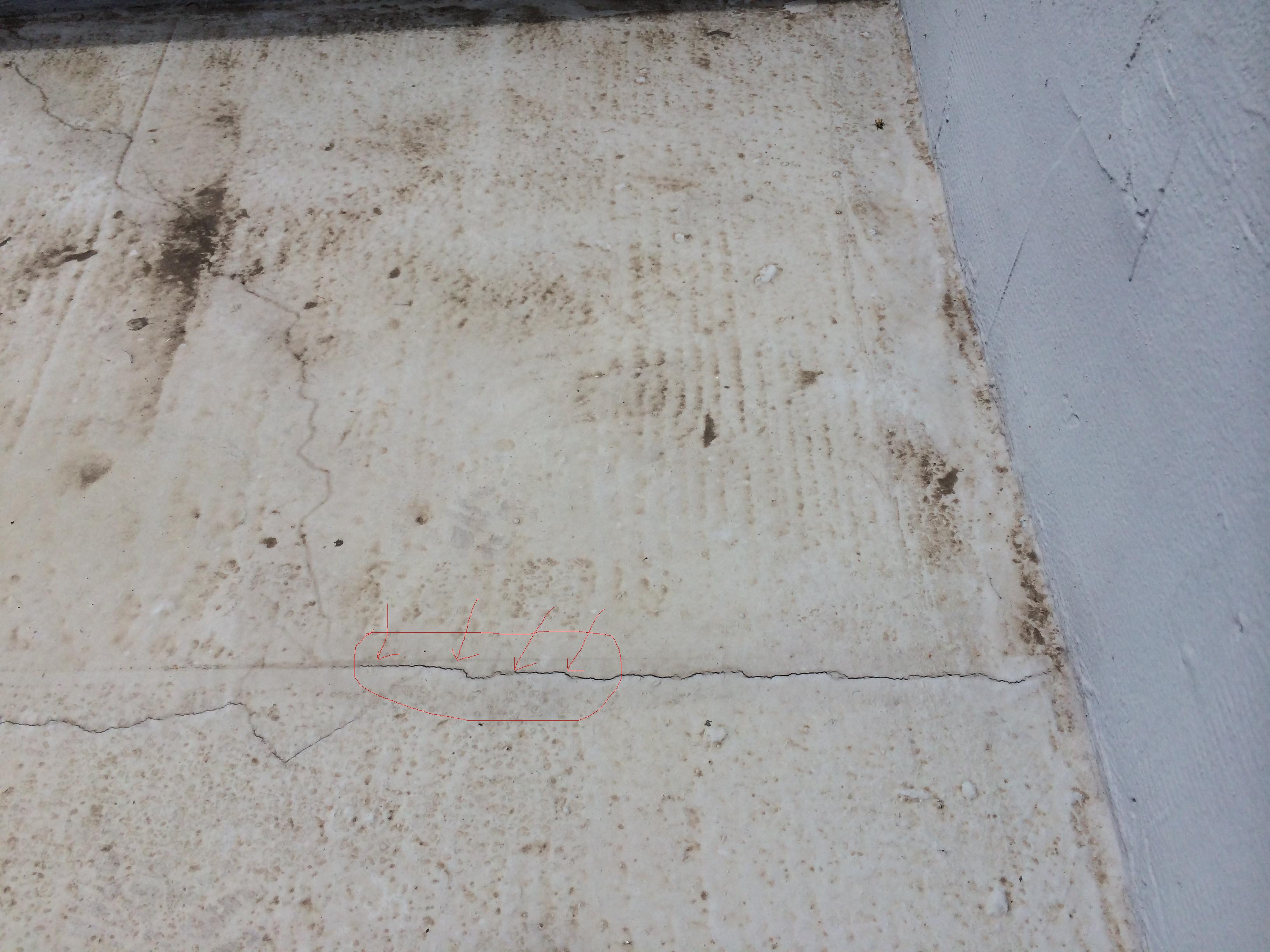

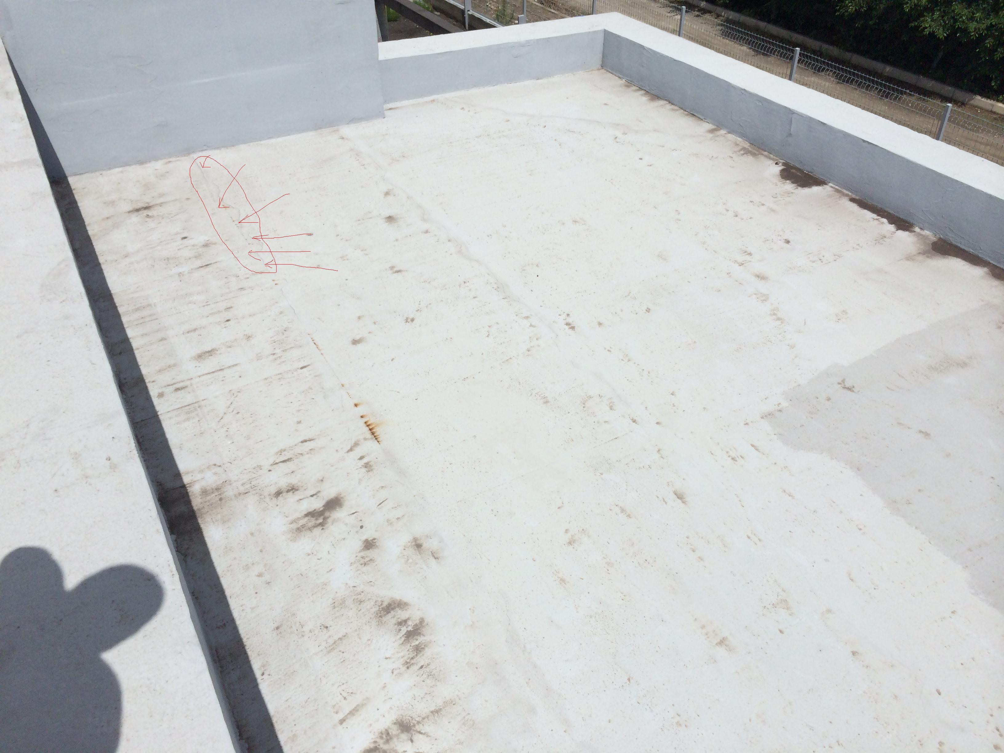

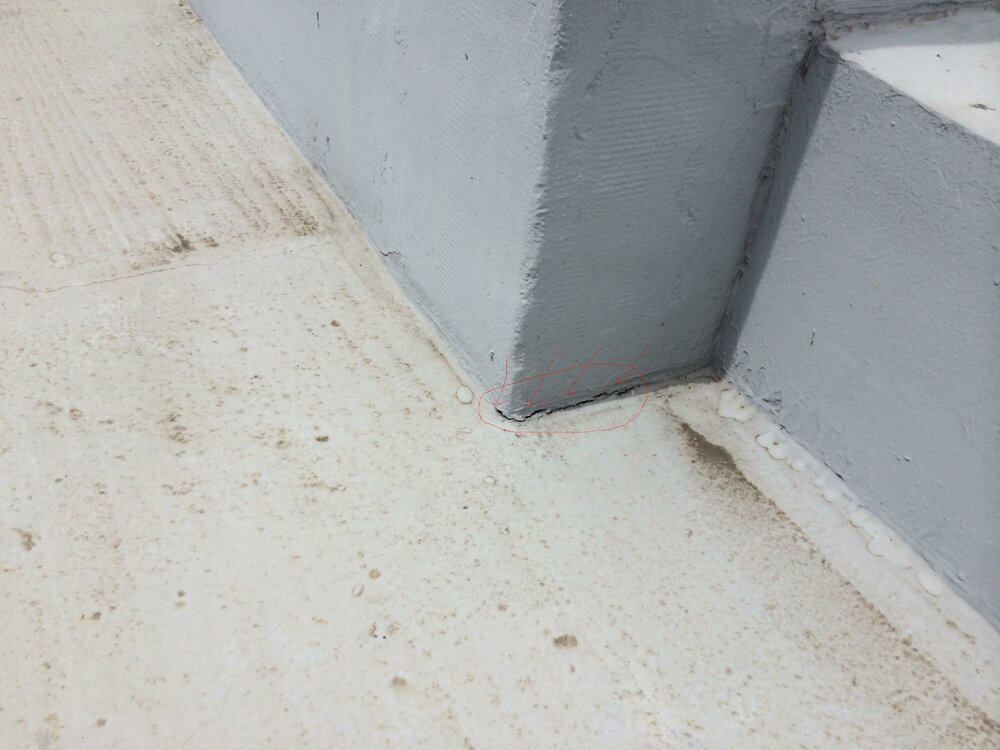

Доброго дня! Кровля в своем свежем недоделаннои виде прожила один сезон. стяжка даже с расшивкой трещин разошлась еще больше и кое-где покрытие все-же полопалось. Пришлось точечно проверять всю крышу и просто позамазывать места разрывов. я пришел к выводу, что "объемное армирование" это полный отстой. годом позже накрыл веранду утеплителем, стяжкой с арморовкой (арматура- 10, с окном 15см). цемент_500, хороший пеочек и обычная гидродобавка из эпицентра. ни одной трещинки видимой. накрыл плиткой без "гипера" и алес. Правда осадки туда практически не попадают исолнце тоже, ирасчитана она на большой вес (рояль прокатить например). стяжку на крыше строители делали по моей указке.( объемная армировка. Было бы лучше конечно сделать и на крыше обычную армировку, правда тут вопрос целесообразности и финансов. к тому же не могу представить себе способ укладки.
то, что гипердесмо, по крайней мере мой, серый, не боится солнышка, это чес. Перед ливневкой уже серое пятно давно образовалось. то есть, сгорает верхний слой, и потом дождичком смывается.
Думаю докупить еще пару банок.помыть хорошенько керхером крышу, накрыть еще один рабочий слой, и еще накрыть их лаком с целью защиты от у.ф.

Доброго дня
хотелось бы добавить несколько слов про гипердесмо!!!
согласен с вами полгностью , то что вы написали абсолютно точно -выложенноое мнениие, как человека который использовал гипердесмо на своей крыше.У нас тоже, от серого цвета после каждого дождика -серая краска смывается ,на наших ливневках полностью серого цвета все бетонные отливы со всех сторон дома , На крыше можно в лужах руки красить вот так солнечные лучи расщипляют краску гипердесмо .

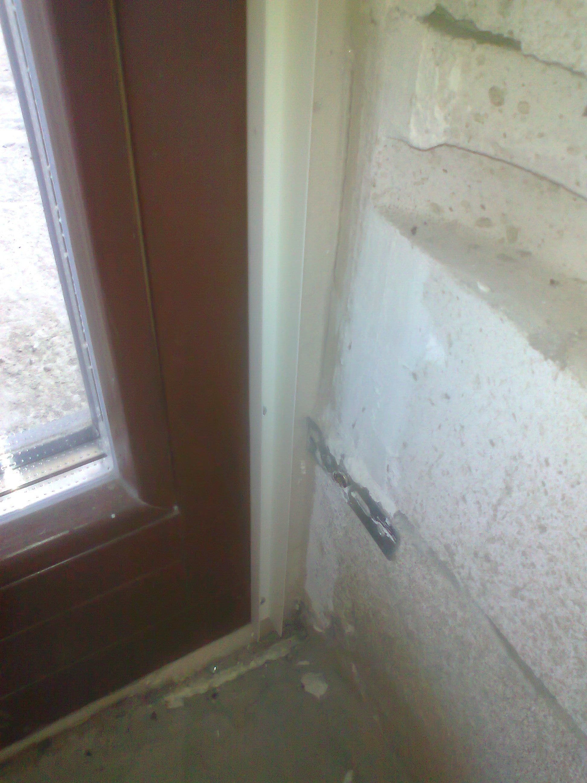

а как потом двери вставлять, если там провод уже висит?на стену хоть перебейте его.
Много вопросов, но придираться не буду что сделано то сделано))

извините сразу вопрос - не совсем понял где именно провод мешать будет?
а по поводу критике - то прошу критикуйте, для этого тема и создавалась, чтоб критиковать и исправлять ошибки
где именно
фото 0651(7 bp 11).
Не знаю, я бы проложил по полу в ПЕ трубах диаметром 20-25 проводку.Кабель в штробе от пола к коробки выключателя, там с помощью Ваго делаем роспайку, дальше кабель к светильнику. Избавляемся от ненужных нам коробок на потолке.
Также тянем линии к розеточным группам.
фото 0651(7 bp 11).
Вы знаете, у меня нет ответа на ваш вопрос или замечание.
Я правда немного не понял, какие у меня там коробки должны появится на потолке, ну да ладно

Сегодня звонил в фирму Шелик так там мне удивленно сказали ,что за меогие годы их работы я единственный кто с такими претензиями
Но даже я только на этом форуме встретил несколько человек которые покрасили гипердесмо и такое же происходит через два года, как например у меня
Мое мнение , что есть варианты о которых мы все знаем .
Первый это всетаки вскрыть лаком гипердесмо ads-y у котрого в спецификации производителя - так же заявлено, как окончательное средство после гипердесмо -которое неподвержено солнечным лучам.
А там дальше будет видно я думаю это я сделаю уже черз месяц.
Второй вариант этотпросто вскрыть краской (Мапей) несколькими слоями и посмотреть как она будет подвержена солнечным лучам.
А трещины в стяжке буду так же замазывать герметиком поулеритановым гипердесмо

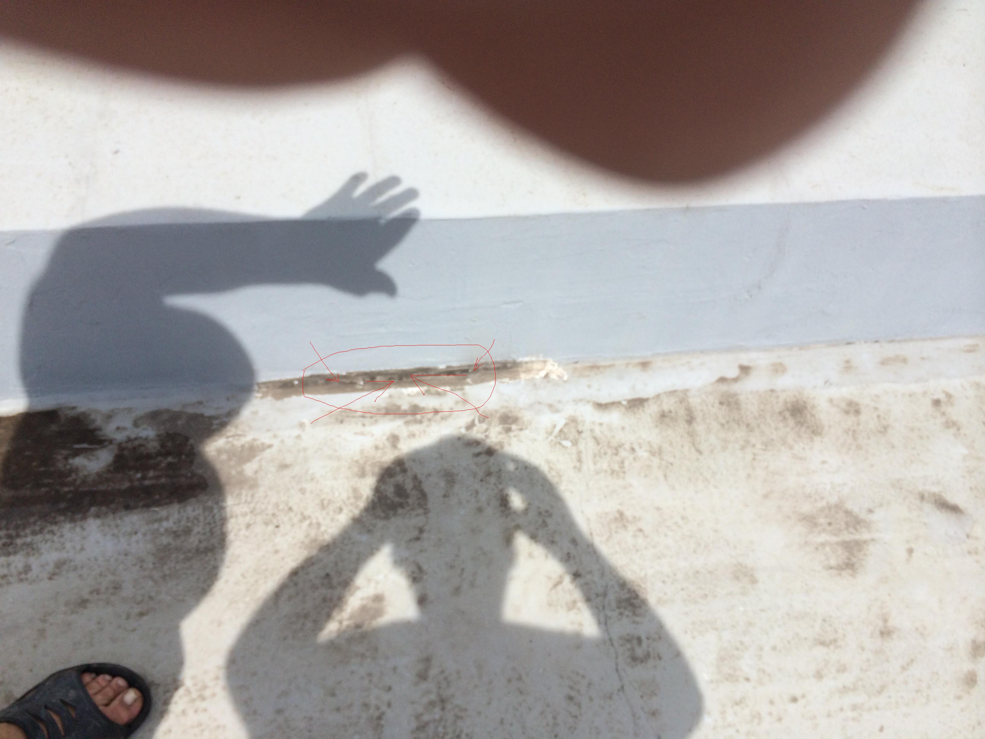

Вот сегодня решил выствить фото своей крыши, а вернее недостатки которые стали появляться после двух лет эксплуатации плоской крыши.
На фото изображены трещины которые появились после усадки грунта и небольшого проседания навесов бетонных , а вернее будет правильнее сказать стяжка которая была выполнена, потрещала тогда трещит до сих пор.Основная крыша прослужила довольно таки неплохо, одним словом не течет.Трещин не наблюдается на основной крыше.\Один минус есть и на навесах и на основной крыше это -попадание прямых солнечных лучей на Гипердесмо и расщепление ее на мельчайшие пылинки которые после каждого дождика весной и летом смывается .

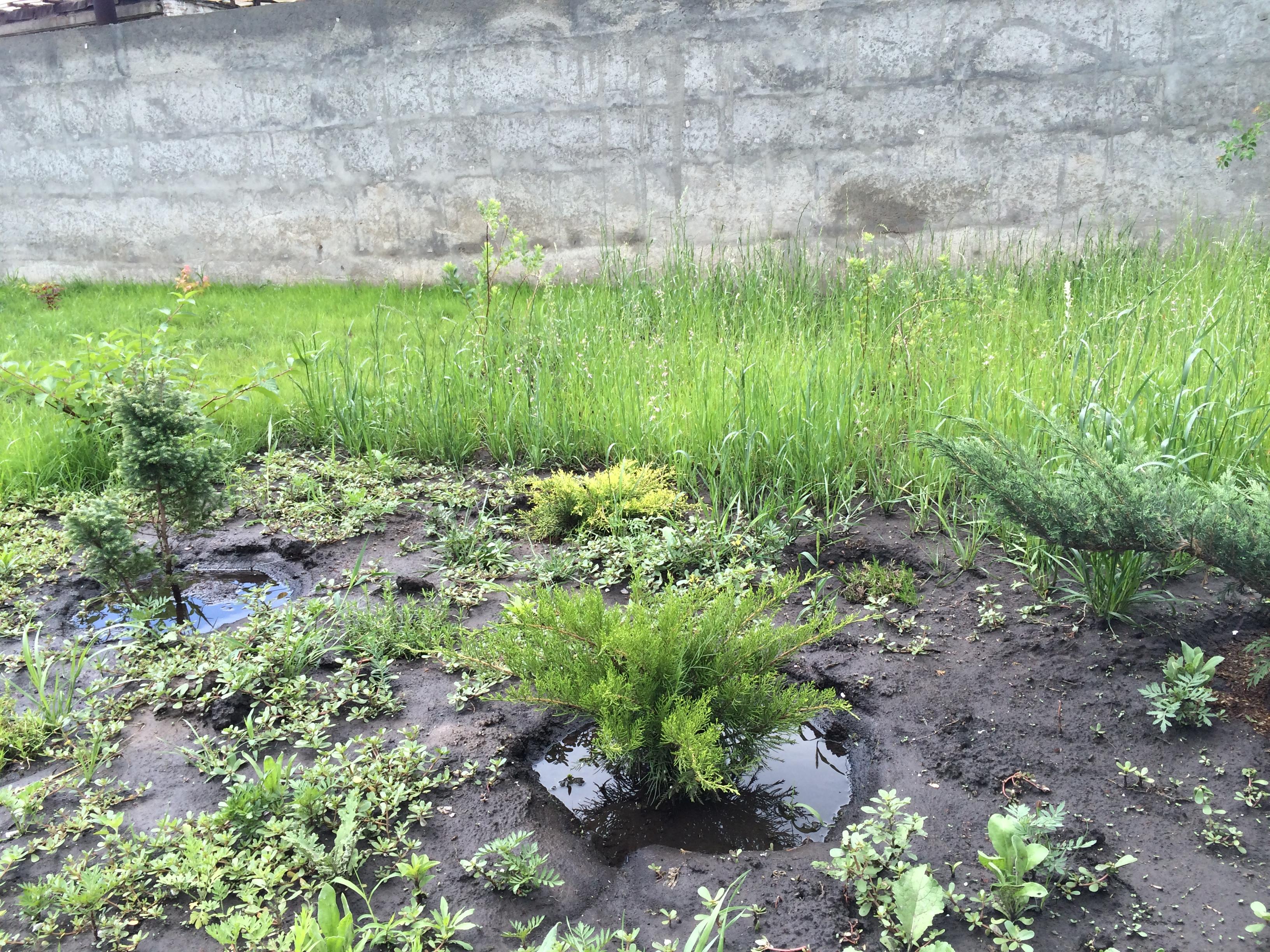

вот фото после нескольких дней дождей. мы приехали на свой участок через сутки после последнего дождика, и это то, что мы увидели в нескольких местах.
Наверное одно нас порадовало это наш газон

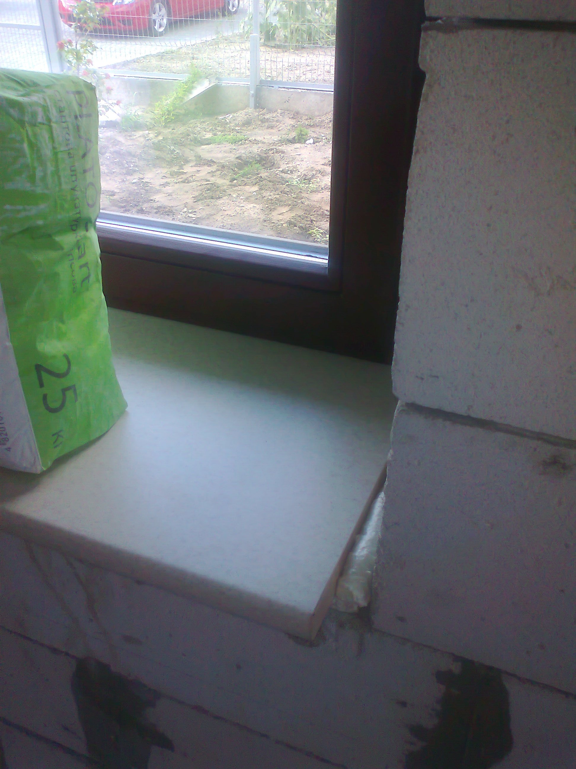

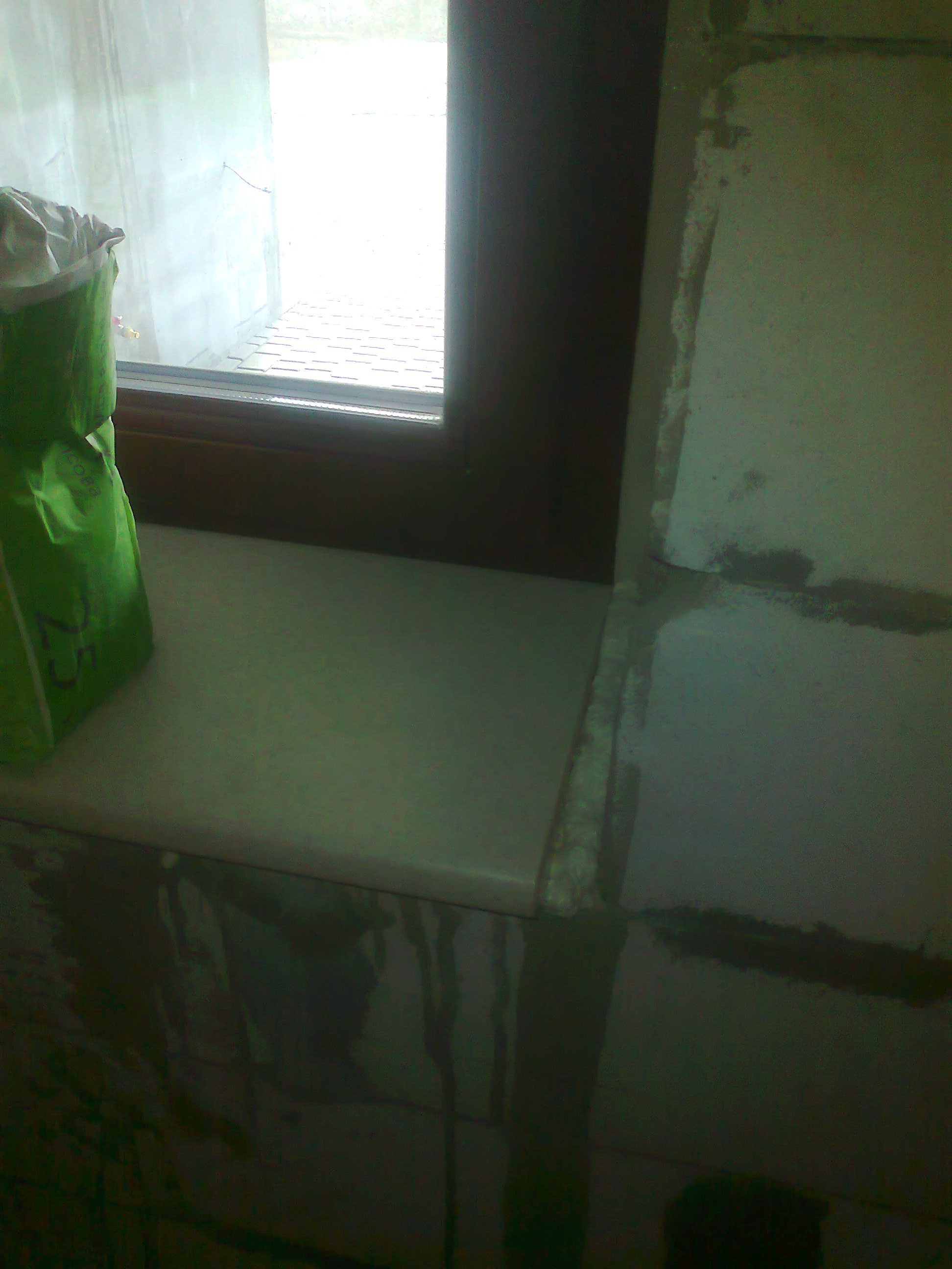

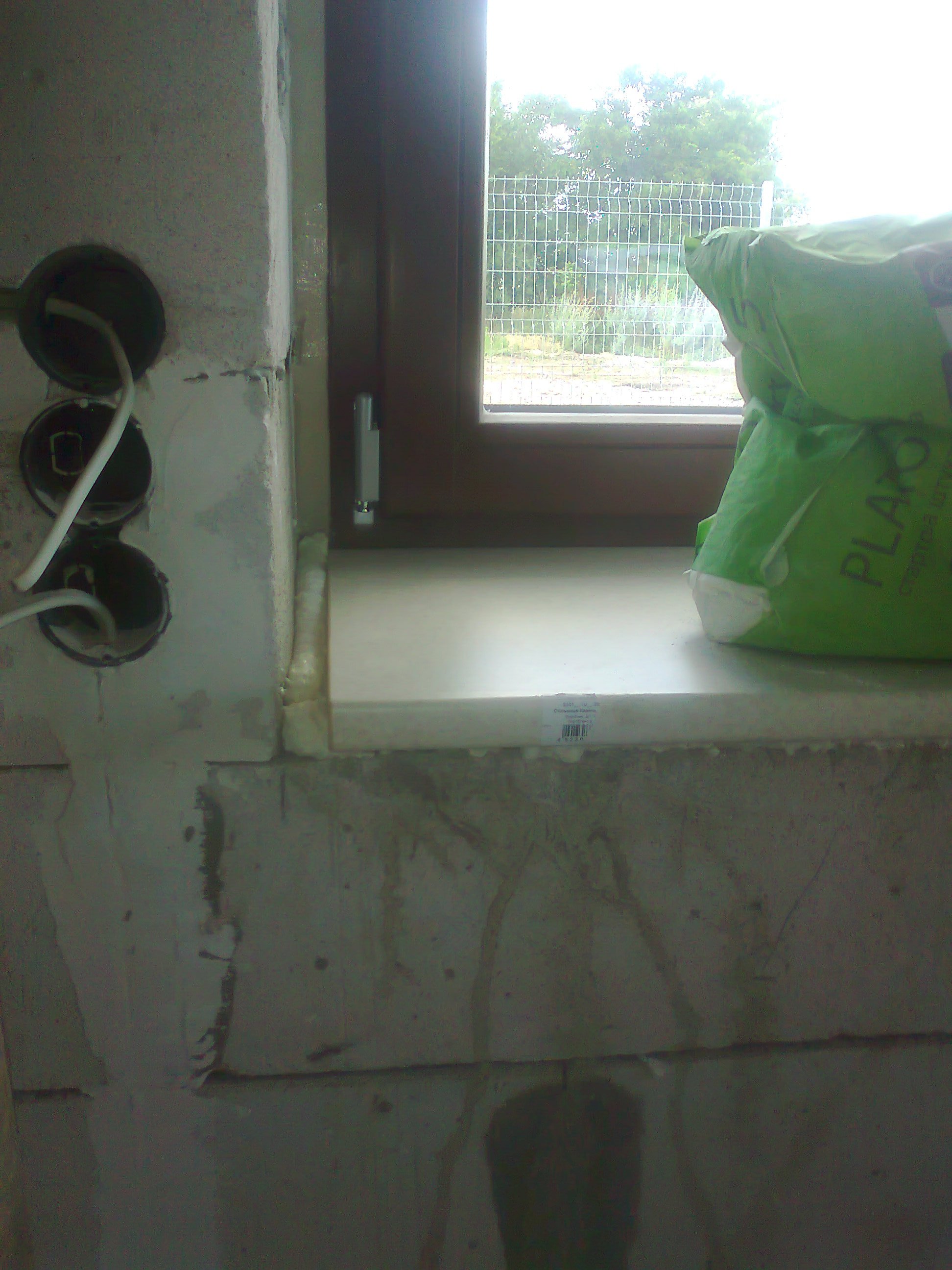

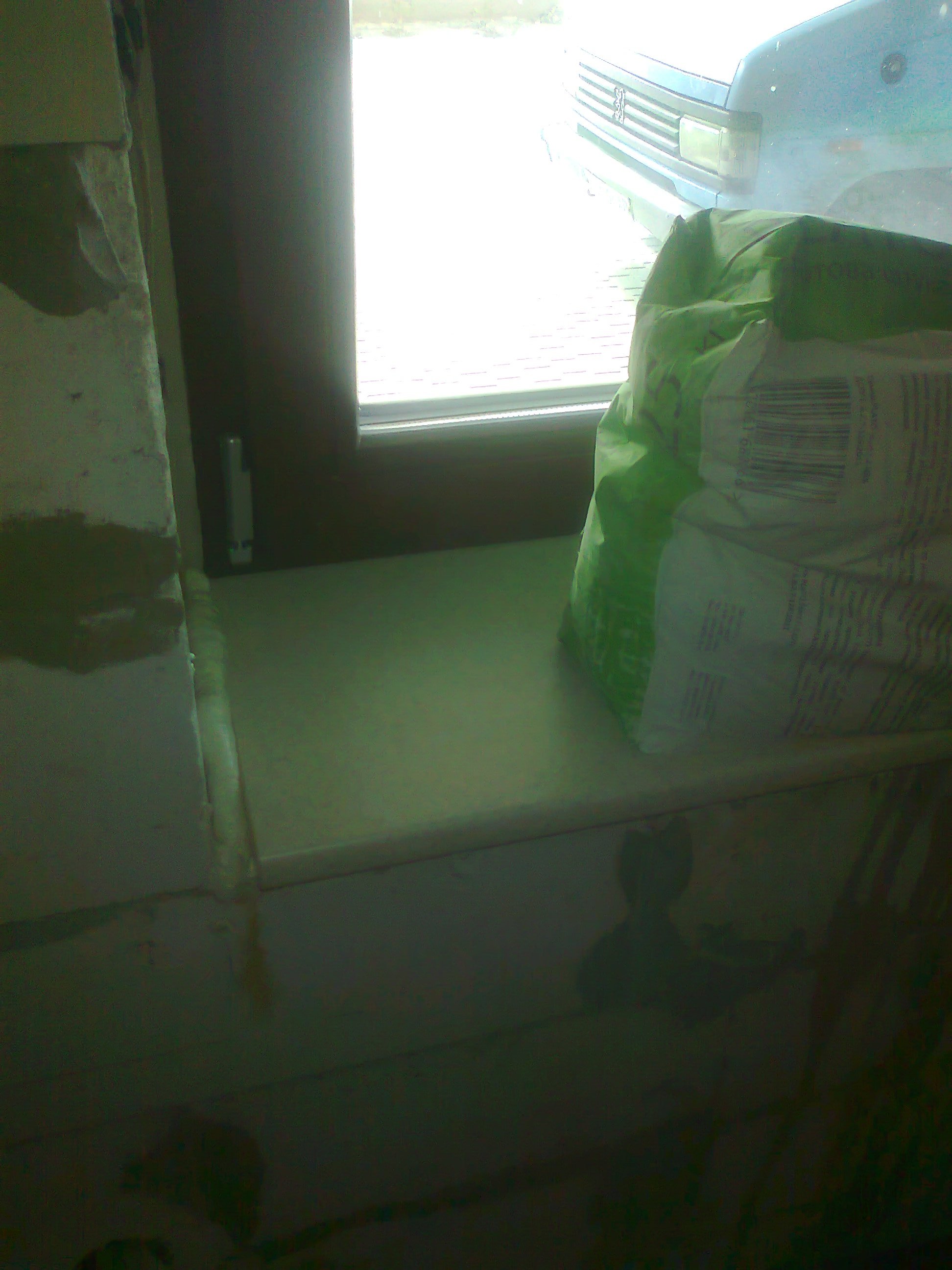

вот закончили ставить подоконники толешница 38мм Украина) и делать внутренние откосы их гипсокартона .Пред тем как ставить откосы , сначала, зашпоклевали пену ,что бы избежать мостиков холода , и после этого- засиликонили шпаклевку,все швы между окнами и стеной с четырех сторон окна!

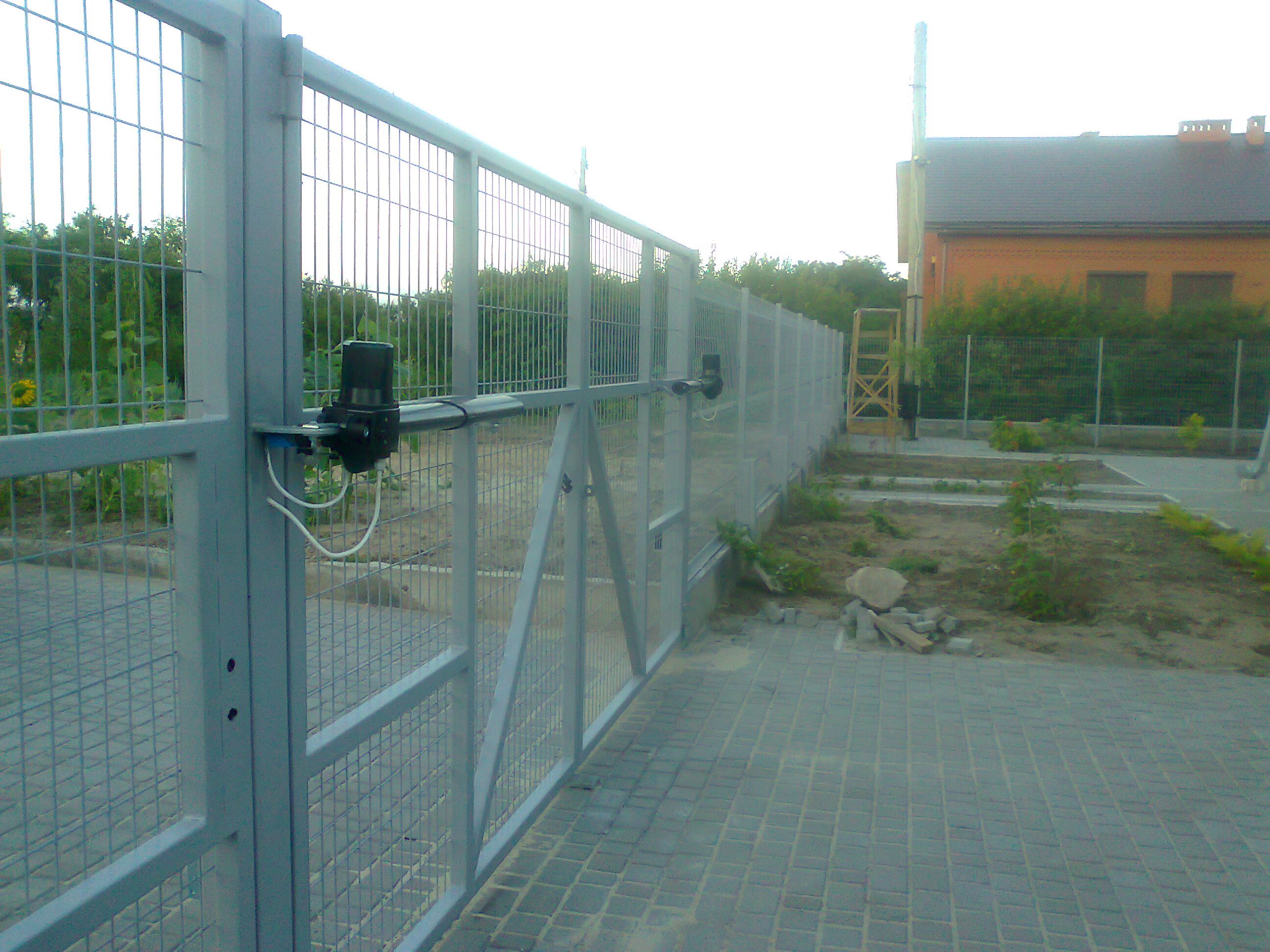

в июле 2014 года решились пока только на одну пару ворот,поставить распашную сиситему без концевиков(с концевиками и дополнительной антенной плюс 100 евро) итальянскую (CAME)340евро гарантия два года 40 евро , второй брелок 25 евро ,установка 1000 гривен.Концевики поставили самостоятельно купили их за сто гривен.:flag1:

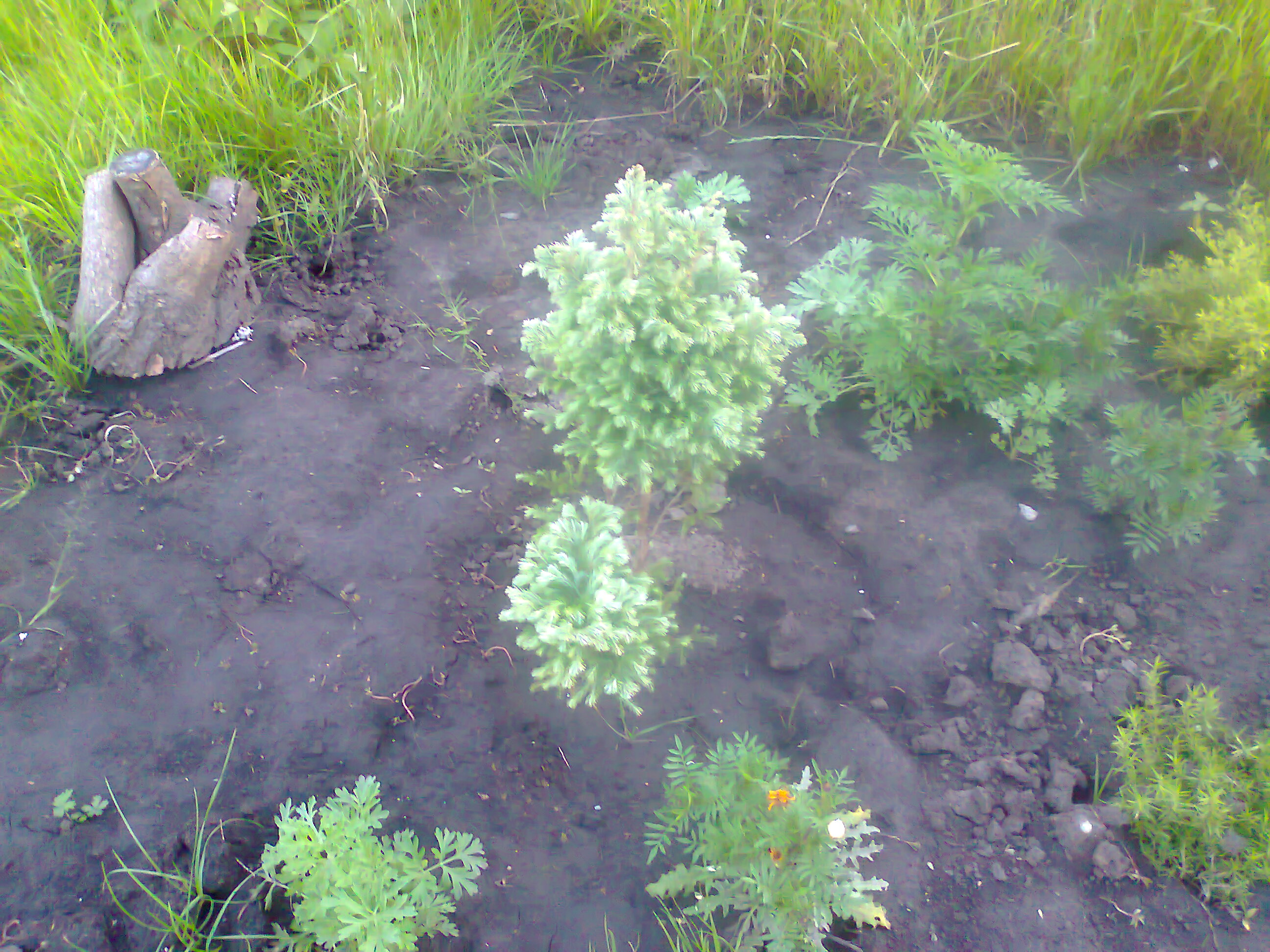

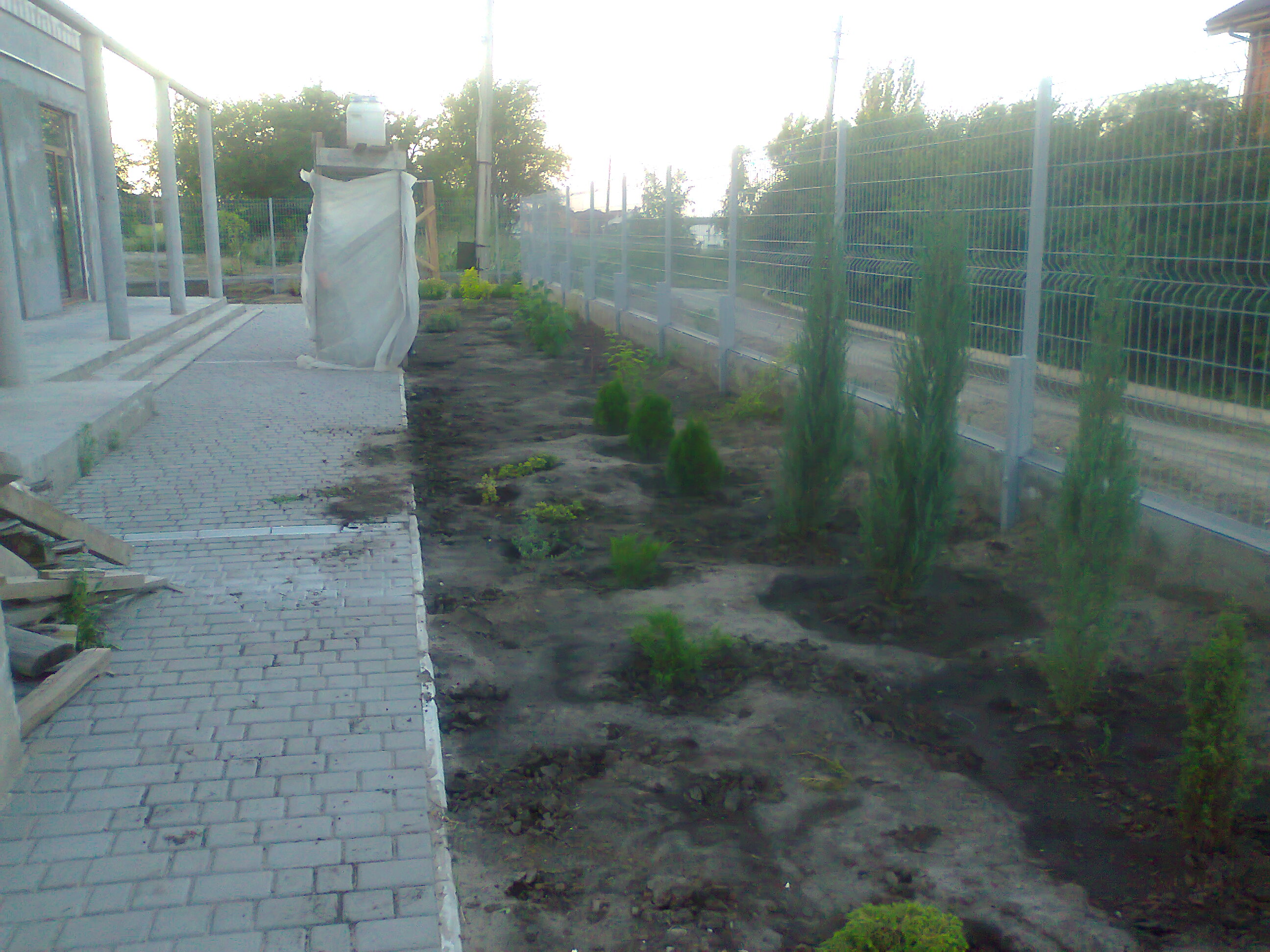

За прошедший сезон после посадки пропало и не принялось всего два дерева,один можевельник,и еще один можевельник цветной!
