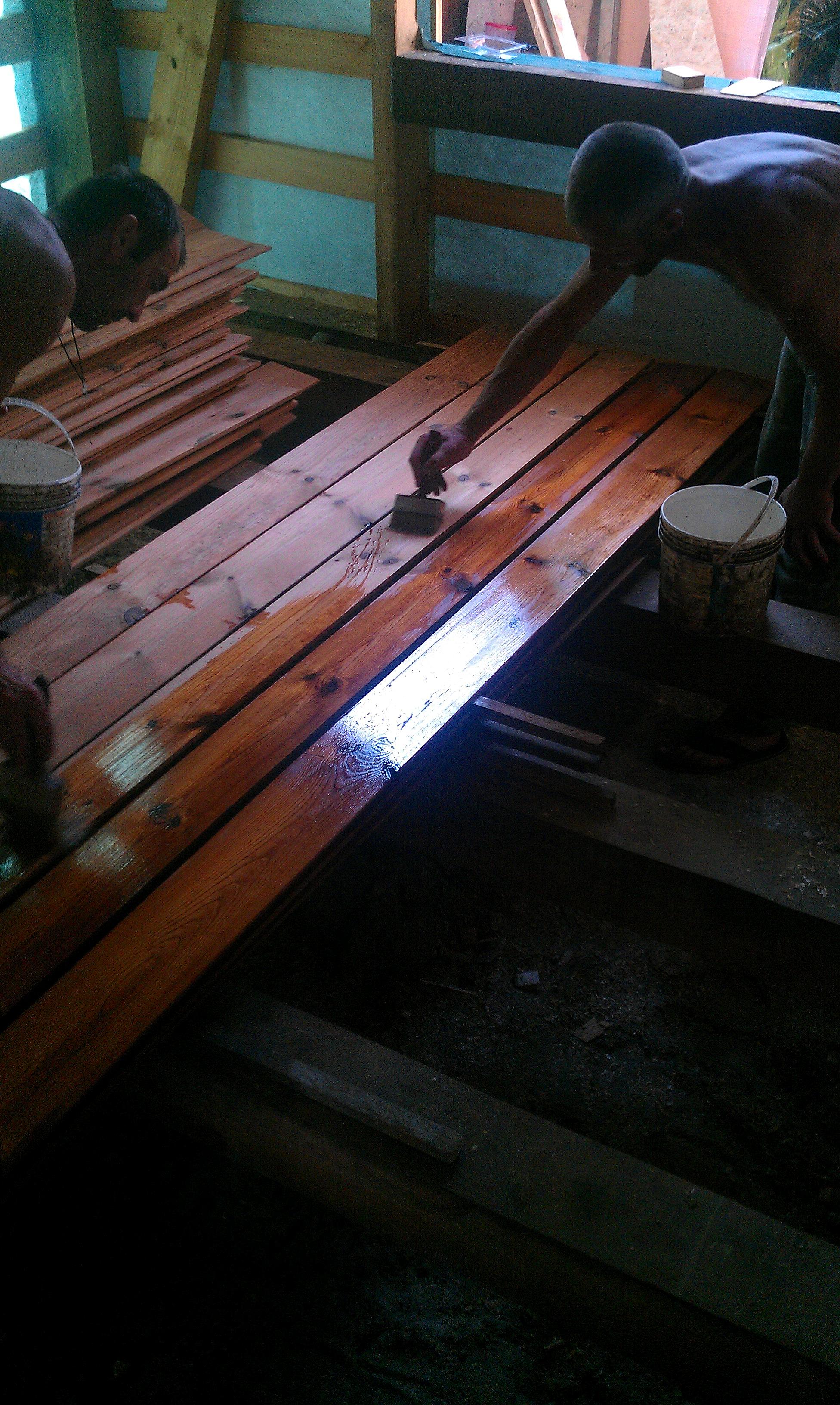

А можно ли монтировать покрытый маслом блок-хаус в сырую погоду (глубокая осень)? зимой?
не стоит, лучше посуше
