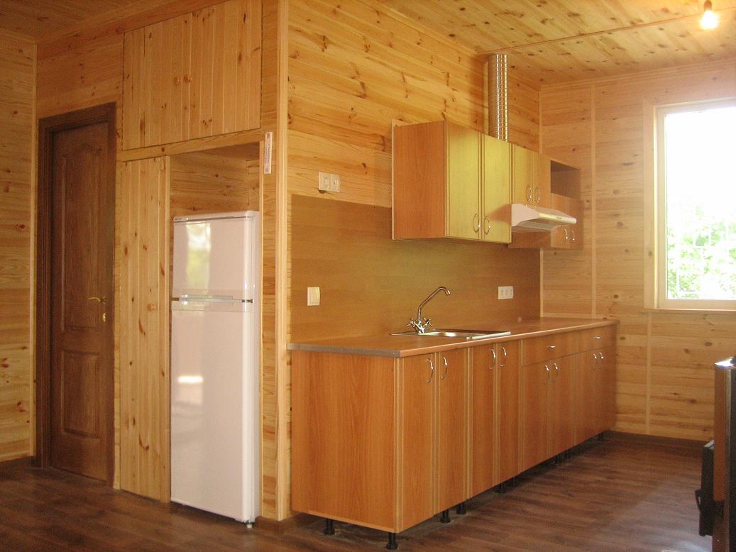

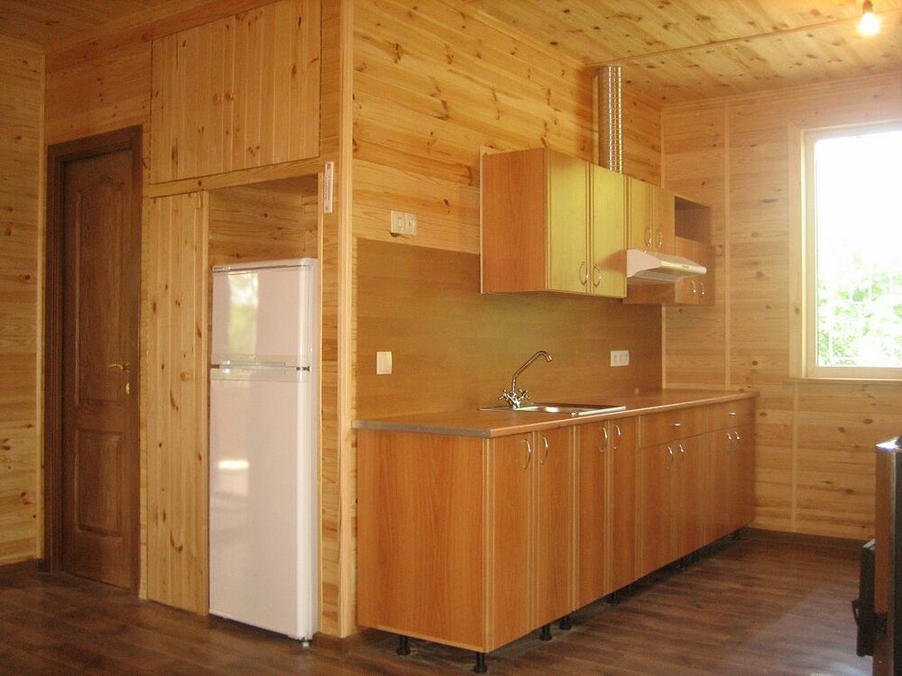

Вот фрагмент моей дачи для продажи без чистовой отделки, я бы такое не купила никогда :)
Причем не потому, что плохо или тп, а потому, что "картинки" не видно :-).
Ну и ни с чем нельзя сравнить запах в доме с отделкой деревом - это просто ароматерапия какая-то O:).
Я бывала в таком доме (к счастью, не моем) - у моих родственников такая отделка: вскрытые бесцветным лаком деревянные полы, стены и потолок; а здесь еще и двери такие - унылое однообразие, как если бы все люди носили одежду только "телесного" цвета...:o
Детали решают ВСЕ:)

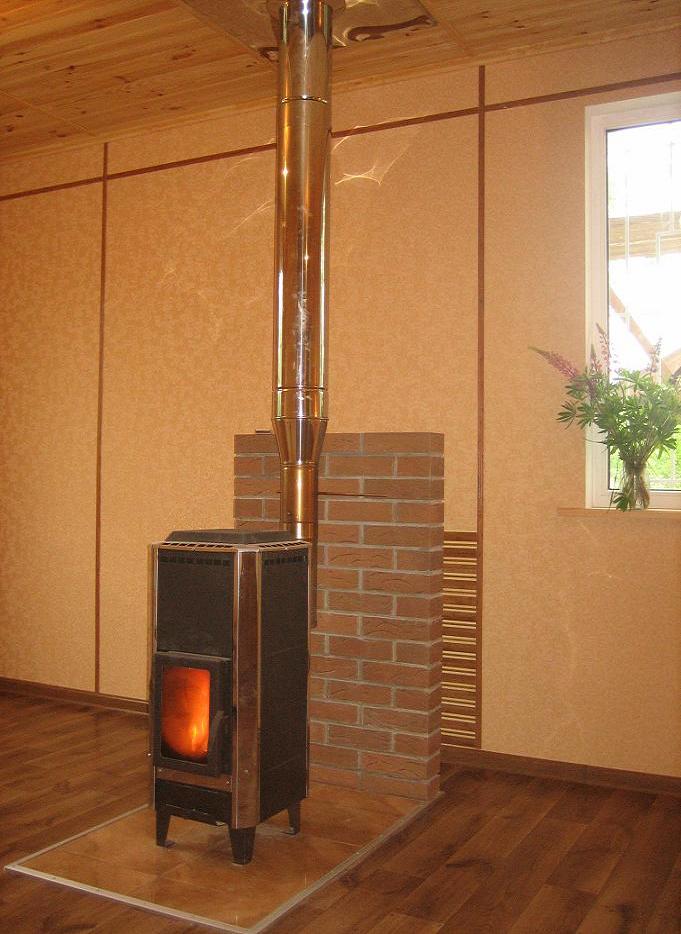

На двух построенных мною для продажи дачах хозяева имели возможность выбрать колеровку стен и потолка, все захотели оставить без цвета. На первой даче я сама выбирала цвет обоев, дверей, линолиума так, чтобы цветовой акцент кухонной мебели был понятен на сто процентов. То, что купили хозяева дачи, убило все мои благие намерения.
Фото 1 - мои намерения задать цветовые акценты;
Фото 2 - выбор цвета кухонной мебели хозяевами (убил меня окончательно кухонный фартук).
Собственно, всегда очень прислушиваюсь к тебе и очень благодарна за твой трезвый взгляд на вещи :beer:.
Думала колеровать стены, а потом подумала, а вдруг не понравиться? и изменить из темного в светлый - только через шлифовку и кучу геммора, куда проще потом заколеровать поверху. Окончательно меня в этом убедили потенциальные покупатели, парень с девушкой, со своей идеей "пестрой" колеровки, по своим эскизам, зеленый, розовый и тп :).

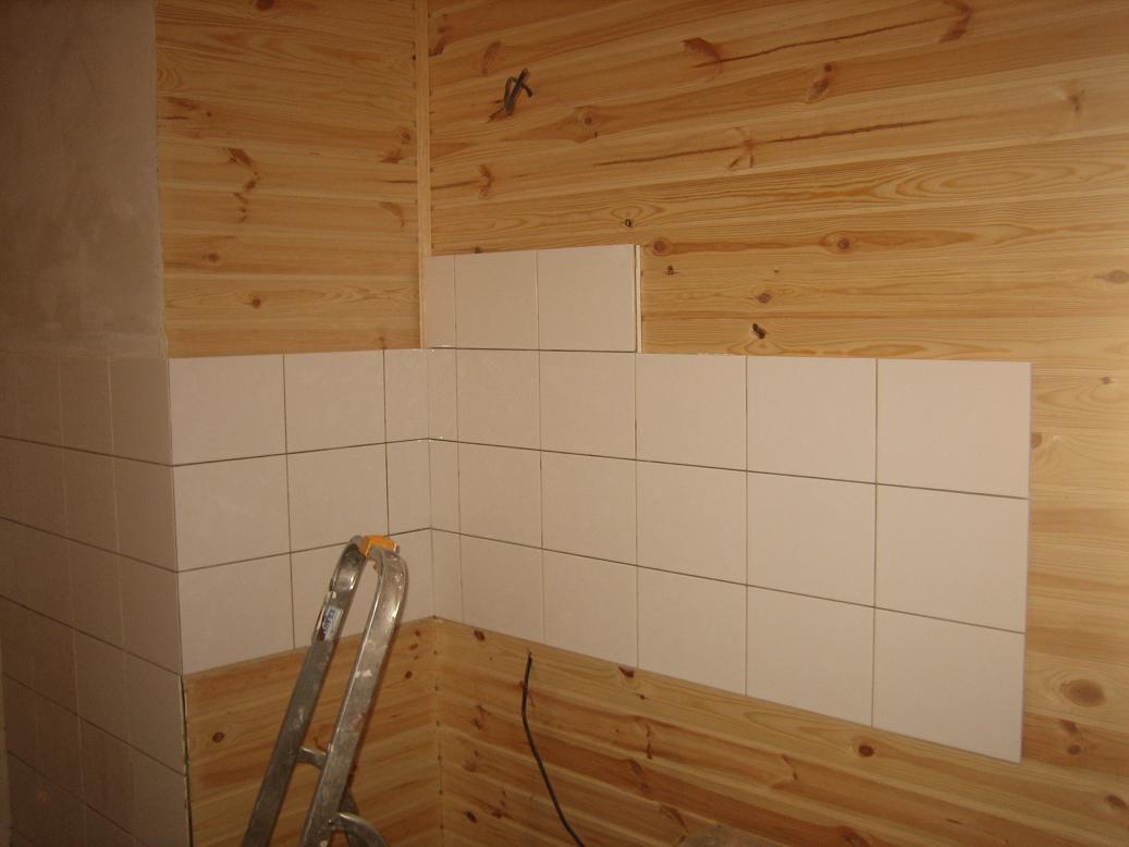

Я бы на фартук использовала лак на полеуретановой основе, но опять же, кто его знает, как видят свою кухню хозяева? а вдруг они захотят плитку или стекло?
Собственно, всегда очень прислушиваюсь к тебе и очень благодарна за твой трезвый взгляд на вещи :beer:. ?
Для неколерованного дерева на стенах и потолке цвет пола должен быть не таким, как ты выбрала.
На второй моей даче хозяева выбрали белый цвет обоев и белую плитку на фартук.
ха, а тут такая же хрень, как и с цокольным садингом - фотоаппарат не делает нормальную цветопередачу, в реале - он насыщенного цвета, а на фото - блеклый, блин

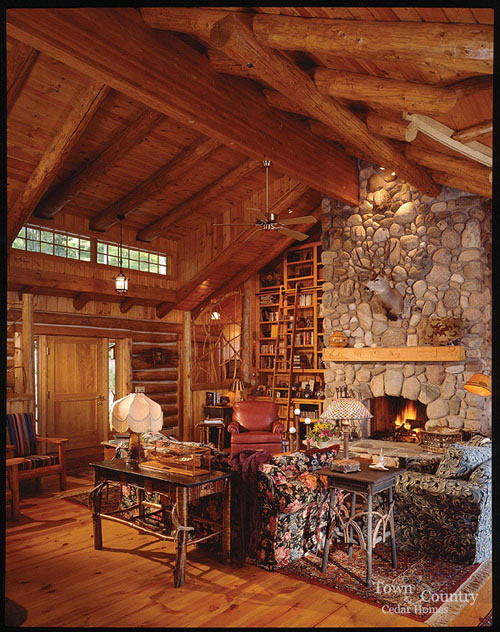

Хочу сказать следующее. Те интерьеры кантри рустик, которые здесь показывали на фото, как и многие другие деревянные интерьеры, во-первых, рассчитаны на любителя, а не на продажу, а, во-вторых, стОят в разы дороже тех денег, которые израсходовала Татьяна.
Вы, ребята, будто не понимаете, в каком ценовом сегменте строятся дачи на продажу? Тот заказчик, который захочет иметь выше выложенные интерьеры охотничьего домика, будет обращаться к АРХИТЕКТОРУ И ДИЗАЙНЕРУ, а не к любителю. И будет платить за все это БОЛЬШИЕ ДЕНЬГИ! Покупатели Надежды и Татьяны -- народ нетребовательный, без изысков. Им, как и мне, кстати, достаточно уже того, что у них будет совершенно новый дом, в котором, действительно пахнет деревом. Да, вагонка на сегодняшний день не применяется в изысканных деревянных интерьерах, там идет обшивочная доска, спросите у Дяди Жени, он знает. Но как дачный домик для нетребовательных заказчиков ( а сегодня вся Украина, за малыми исключениями, -- нетребовательные заказчики со скромными средствами), -- для таких покупателей все это сойдет вполне.
Вы что, думаете, что человек, покупающий дачу в совершенной глуши среди леса, где нет ничего, кроме грибов и сосен, -- будет мучаться вопросом цвета вагонки???

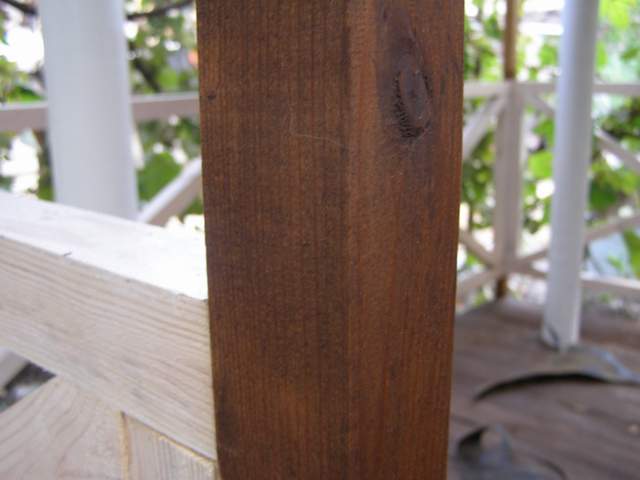

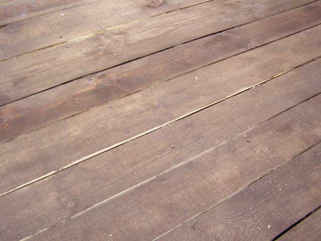

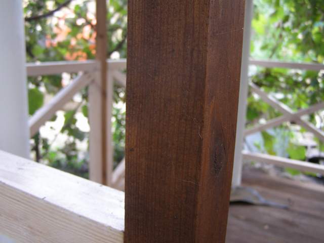

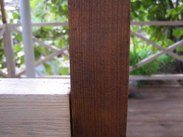

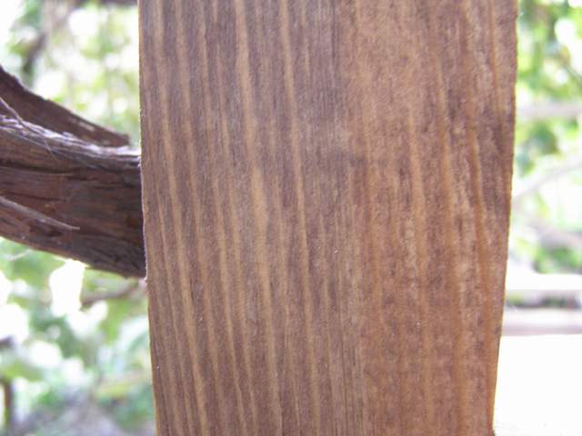

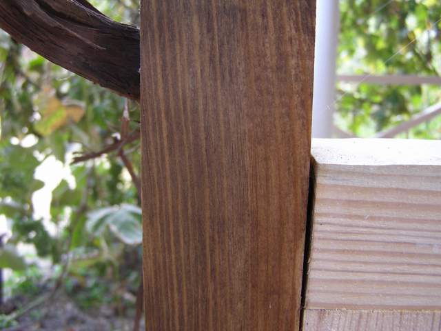

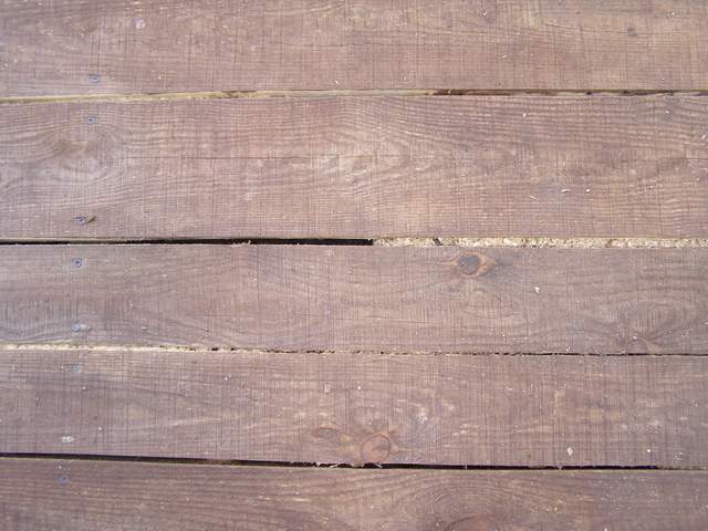

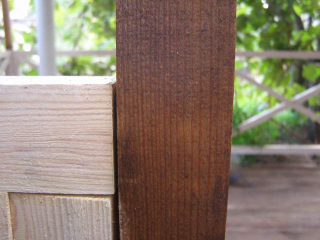

Вот это без бейца, бейц, подаренный Татьяной, берегу для внутрянки.
На фото цвет немного не тот, он больше шоколадный, но видно, что темный. Пол не струганый и никак не обработанный, доска шалевка, подрезалась.
Снимала с минимального расстояния, чтобы виден был цвет. Панорамные фото беседки выложила у себя в ветке.
Рядом с коричневыми стойками -- белое струганное дерево, покрыто Сенежем Иней два раза. Можно различить, где масло, где лессировка на водной основе.

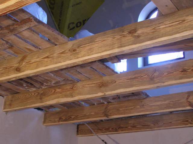

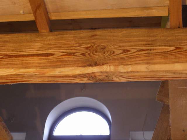

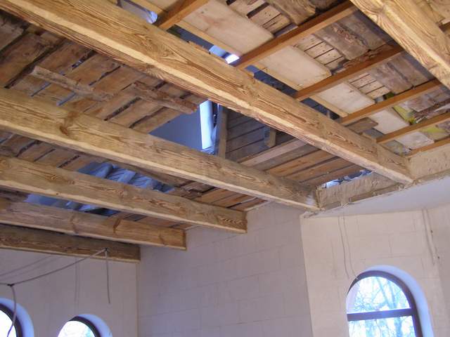

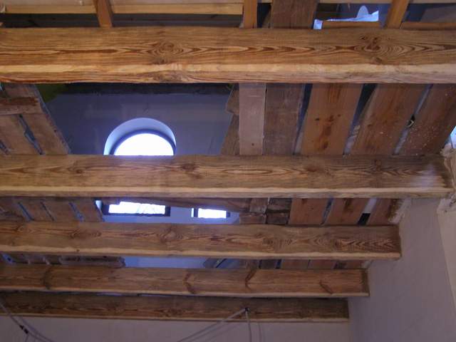

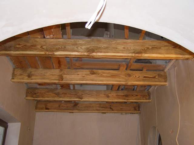

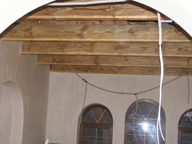

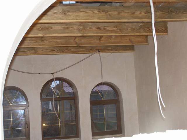

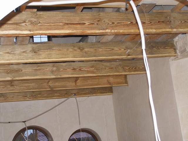

Кстати, при последующей брашировке, после того, как уже пропиталось маслом, получается замечательный эффект! Неожиданно!
У нас потолочные несущие балки были при строительстве перекрытий обработаны отработкой -- страшной советской отработкой. Через 4 года мы балки отбрашировали и затем покрыли Сенежем орех и тик. Но до того, как покрыли Сенежем, была очень красивая структура дерева: в глубине темное масло, наверху -- светлая поверхность. Я очень жалею, что мы так не оставили, а покрыли еще Сенежем, который эту удивительную структуру частично закрыл.
Вот такие были балки, промасленные и отбрашированные:
