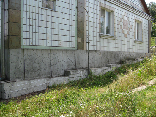

вот так я укреплял фундамент для облицовочного кирпича
раньше была мысль ложить его 2-3 ступеньками, а вот сейчас хочется выровнять в горизонталь
подскажите чем лучше тут делать?
кирпичем совсем просто, а вот как забетонировать?
точнее как крепить опалубку

ну вот и я кирпичиком не хочу, а как крепить опалубку на такой высоте чтоб не расперло?
Я бы сделал так: закрепил к основной стене шпилькой/анкером. То есть просверлил бы отверстие, туда вставил бы анкер, так, чтобы он торчал на нужную мне длину. Это можно сделать и стандартным длинным анкером, но с некоторыми ухищрениями типа обрезка трубки с шайбой/шайбами и т.д. а к нему через отверстие крепил бы опалубку на гайку с шайбой. Потом можно и опалубку снять и анкер выкрутить. Это все во множественном числе, конечно.
и я так думал, какой будет распор? сколько надо и каких анкеров
там в самомо высоком месте 87 см, если разделить на две заливки
то допустим 50 см бетона с какой силой будет давить на опалубку
Давить будет слабо. 2 Анкера М10...М12 на 1м.п будет ИМХО достаточно. При достаточной жёсткости опалубки, конечно.

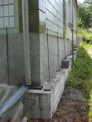

забыл написать фундамен к которому надо крепиться из базальтового бута
вчера пробовал сверлить ударной дрелью вышло на 4 см
пробовал загнать обычный шуруп с дюбелем и вырвать его плоскогубцами не получилось
может дешевле будет обойтись без анкеров?
осталось придумать самую оптимальную конструкцию
какая примерно нагрузка на вырывание анкера 10 из бутового фундамента?
я находил по докам, но там цифры различаются в разы
и непонятно как они учитывают сам материал стены
