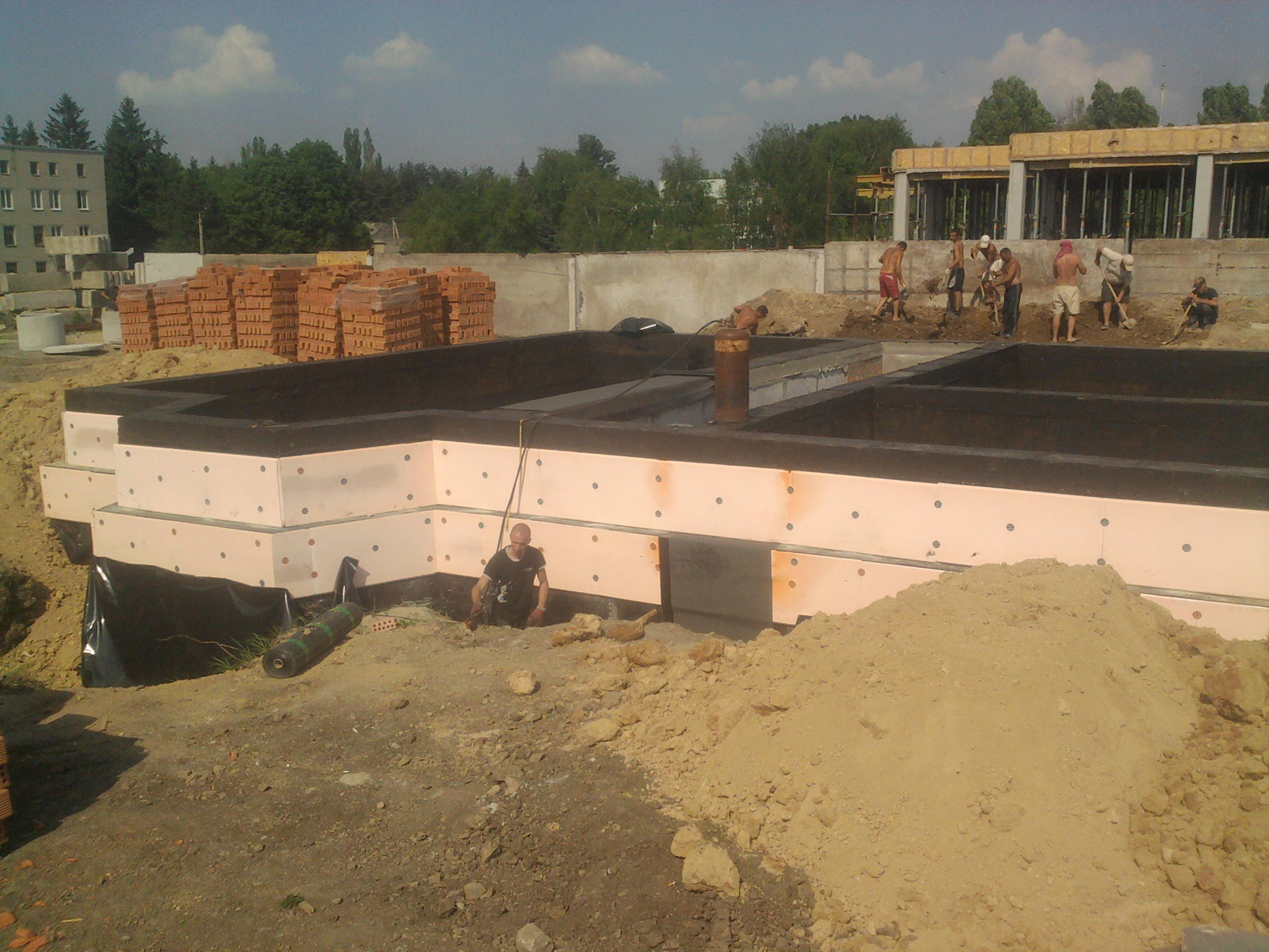

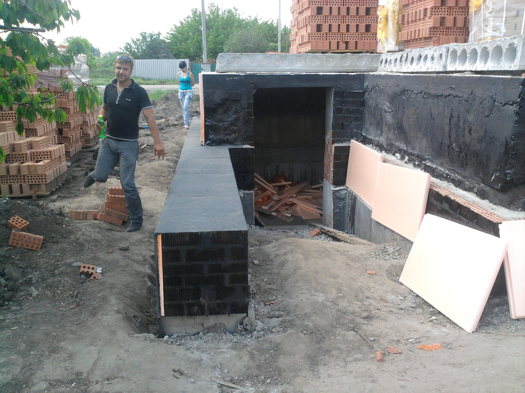

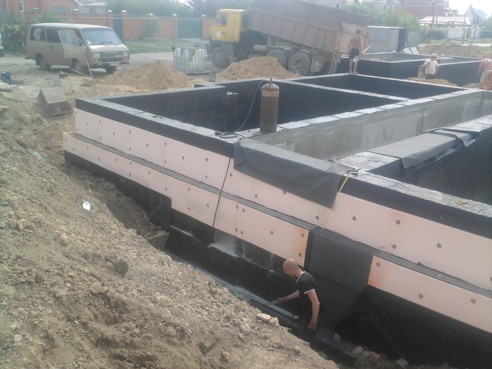

по теме ответил.. о двух слоях думаю понятно, что по технологии два, т.к. технология шовная.. но открою секрет(не тот, что хочет знать ТС), а наш, личный: мы делаем гидроизоляцию в один слой и даем гарантию 50лет!(без шуток, такая гарантия у заказчиков, объекты которых на фото).. но там не только 50 лет на гидроизоляцию, на весь дом(кроме некоторых пунктов).
на первом фото пазухи будут засыпаться грунтом(подвала не будет), кроме гидроизолируемого участка евриком.
на втором фото делается гидроизоляция полностью всего цоколя со всех сторон(кроме внутренней), т.к. участок будет еще подыматься грунтом на некоторый уровень.
на третьем фото начало строительства дома, что на втором фото.. там есть подвал. дом будет шестиэтажный. во люди живут!

Как вы крепите наплавляемый к ЭППС ?
VetalPVV, чув обгрунтовану думку що потрібно спочатку гідроізолювати, а потім ліпити ЕППС, інакше велика вірогідність що ізоляція пошкодиться в процесі експлуатації. Та й наплавляти на ЕППС неправильно, тим більше бітумну ізоляцію
Якщо ви даєте 50 років гарантії то ви оракул який керує природніми силами :unknown:
Propeller вони мабуть за цей об’єкт стільки грошей знімуть, що можна хоч щороку по гарантії ізоляцію міняти
я могу дать гарантию и 300лет.. если заказчик платит. ему все-равно сколько это стоит, он валит нереальные деньги на постройку дома и хочет такой дом, чтобы все ключевые моменты были гарантированны на 50 лет, да хоть Вам и 100лет. отвечает организация, а не кто-то.
второй заказчик(нынешний) хочет не очень большой дом, но супер качественный. обратите внимание, праймером обмазан весь фундамент с ног до головы. он так хочет
как в песне: если женщина просит..
для tapok
давайте гидроизолируем, а потом эту гидроизоляцию пробьем крепежами. есть логика? или поменяем эппс с рубероидом, контакт все равно остается - тогда будет по Вашему правильно?
на счет оракула: индейцы тоже посчитали белых богами, когда те стрелять начали..
для Propeller: наплавляемый к эппс наплавляется, а не крепится. эппс не наплавляется, а крепится.
договор, извините, не дам.. и не потому, что мы разводим заказчиков юридически.. поверьте, люди у которых есть миллионы на постройку таких домов, далеко не лохи и не могут быть ими

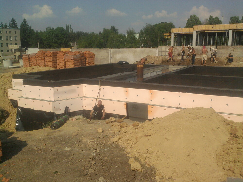

для Propeller'a:
эппс мы не плавим... так же как и не плавим термоблок, когда делаем вертикальную\горизонтальную с заведением на вертикаль гидроизоляцию. это делать незачем. для примера: укладывая на цп стяжку(глянец) или бетонное основание(глянец) нам нагревать основание не надо, какой смысл? так же и эппс.
для tapok:
таемныцю Вы мне можете открыть, сделав то, что делаем мы другим способом более качественно, менее затратно по времени и средствам, выйдя на стройплощадку, а не сидя за компом. как Вы себе представляете закапывание эппс, никак не закрепленного к фбс? кто-то его держать будет или что? трактор не одной лопаткой аккуратно подсыпает, а сразу так куба три земли - хоп! и сразу пару листов эппс вышли с пазов(по-любому, или Вы думаете что я(или прораб) не хотел бы упростить людям работу и не заработать на этом), на следующем хоп листы ломаются, появляются пазухи с грунтом, приходится все раскапывать и по новой - и что это за утепление? вручную все это делать - то же, что ездить на работу на конях. грунт, насыпной, имеет свойство просаживаться. незакрепленный эппс идеально не ляжет, грунту есть за что цепляться и эппс пойдет с ним.
посмотрите фото. как эппс не крепить, или эппс как Вы назвали оракул.. он не совместим с битумом(фигня все это) и имеет свойство "левитация". еще мне больше нравится, когда утеплитель не контактирует с влажной средой. любой. Ваш вариант меня не устраивает.
п.с. извините, но чтобы Вы не смешили меня дальше: ребята на заднем плане закапывают вручную, т.к. там техника не зайдет.
