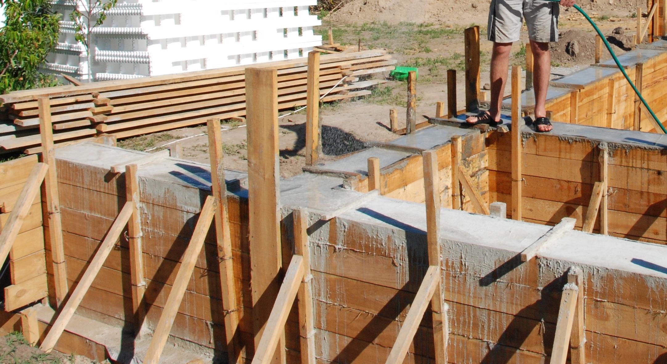

зачем после п.3 делают п.4 ?
Мне мой конструктор фундамента тоже напроектировал 25 см кирпича поверху цоколя. Это при том что полная высота цоколя должна получиться всего 35 см!
На мой вопрос нафига еще с кирпичом играться, когда можно цоколь вылить за раз нужной высоты? Он ответил, что строители не смогут залить ровный цоколь, поэтому его выравнивают с помощью кирпича.
Слава Богу, что ребята попались с руками растущими из нужного места. Все сделали хорошо. Только сверху где брусками были стянуты стены остались небольшие углубления. Но это легко исправить если под гидроизоляцию (которую кстати буду покупать у Пропеллера) положить тонкий слой раствора.

Вот очередному жителю форума строят, которые от деда-прадеда.
И опять конструкция стен (по вертикали).
6.ГБ
5.гидроизолция (отсечка капиллярной влаги)
4.красный кирпич
3.армопояс
2.ФБС
1.ну и внизу опять армированная ленточка
Объясните мне :
а) зачем после п.3 делают п.4 ?
б) почему п.5 кладут на п.4 ?
Спасибо!
а) зачем после п.3 делают п.4 ? - халтура.
так поступают только неофициальные бригады, проектным решением такое быть не может.
раз, проще выложить кирпич, чем ставить опалубку и заливать. заказчику говорят, что кирпич "теплее" бетона и пр. в принципе, правильно, но утеплять надо при любых раскладах, поэтому это больше как отмаз.
два, с внутренней стороны на полкирпича шире, что бригаде позволяет не делать трамбовку, подбетонку и пр, а плиту опирать прямо на выступ. три, опалубкой для плиты является кирпич.
б) почему п.5 кладут на п.4 ? - отсекают капиллярную влагу. скорее всего, по этому уровню залита плита.
