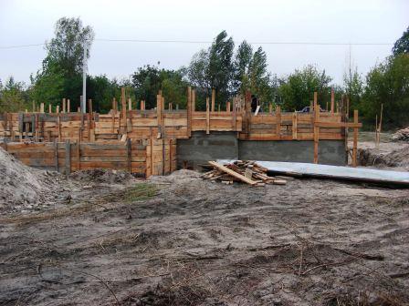

Брал на опалубку 30-ю доску. Делали и фундамент и два перекрытия залили. Бетона было - мама не горюй. Доски брал много, т.к. надо было перекрытие делать, а там вся опалубка сразу выставляется. Щас не помню, наверное кубов 6. Тогда она была по 1500 грн...
Зато потом доски было хоть отбавляй. До сих пор использую и для опалубки какой-то и для штукатурки, пару кубов хорошей отобрал и продал по 500 грн за куб. Щиты тестю подарил. А всякий хлам на дрова использую. На растопку и просто на костерок, вечером посидеть, повтыкать в огонь. Третий год жгу и ещё много осталось :D
Так что доска практичнее. А сборная опалубка конечно круче и быстрее. Так что считать надо каждый вариант.
согласен, доски конечно практичнее в любом смысле, но и не мало важно их правильно выставить, а то были случаи люди заливали по 400 кубов в день, а опалубка не выдерживала и потом хватались за голову...

У нас тоже стенку выперло чуть-чуть. (торцевую) Бригадир пожалел о том, что решил сэкономить мне лес. Шестиметровые упоры зделал по три и когда заливка приблизилась к метру по высоте, всю конструкцию понесло внутрь. Вовремя заметили, уперли и переместились в другое место. Прогиб получился около 4-х см (на 6.5 метра) Больше на лесе не экономили.

Вопрос решили, будем заливать в дерево обложенное пленкой., это разумнее всего:))
у меня подвал 100м2, перепад высот от 190 до 220
купили 16м3 доски 40-ки
за 3 или 4 подхода залили весь подвал (с трамбовкой бетона). потом его заизолировали, утеплили и завернули геотекcтилем
после того как отстоялся, подвал накрыли плитами и внутри него доски (правильно переложенные) перезимовали
в этом году эти же доски пошли на заливки всех перемычек, опоры под монолитные участки перекрытий и несущих балок, леса строительные первого и второго этажа
надеюсь с них что-то себе слепят крышники для работы и не придётся проф леса арендовать
дальше доски будут работать на заливки цоколя забора, как "козлы" во время штукатурки внутри, как леса для наружной штукатурки
в моём не проф. понимании, это дерево себя отработает. (оставшееся может даже продам)

Главное, чтобы не попались косорукие "джамшуты".:( Я приводила уже пример как элементарный ленточный фундамент такие умельцы на соседнем участке заливали...Несколько миксеров бетона уплыло.:(
не надо лить очень много.
а так доска 40-ка дополнительно усиленная проволкой выдержала

у меня фундамент 65 погонных метров. Посчитали промышленную опалубку, получилось 10 000 грн. Подумал, что дешевле сделать из дерева. Ошибся нифига. Только дерево обошлось около 9 тыс. + шурупов килограмм 5! + работа.
Единственный плюс осталось дерево, которое повторно применил, для опалубки перекрытия. Ну и в перспективе оно еще поработает.
Тут все индивидуально и в первую очередь зависит от проекта и сроков.
