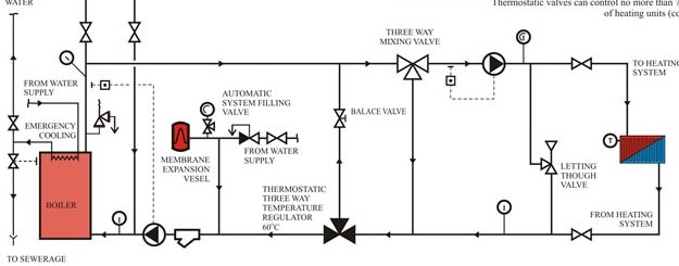

Что касается схем обвязки, то они все мило выложены в паспорте выбранного Вами котла на стр 11-15 - вяжите по той, какая нравится ...
Вот такую, только без правого трехходового крана и второго насоса. Температуру будем регулировать котлом. Так же можно?
Можно, но есть ньюанс : в описанной Вами схеме расход через котел стабилен, но расход через систему отопления - переменен и меняется в зависимости от температуры обратки.
Это может принести много-много веселых сюрпрЫзов в процессе эксплуатации.
Я бы даже поспорил с правильностью схемы, указанной в паспорте и приведенной Вами, но пусть это ляжет на плечи производителя, будем считать, что ему виднее и он умнее....
А вот небывает одинаковых обвязок. Принципиально они могут быть одинаковы, а исполнение всегда разное.

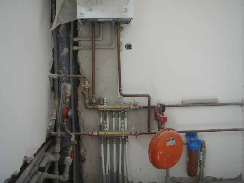

Есть ли какие-то правила на размещение группы безопасности? Ну, там выше-ниже котла или еще что. Сильно мешает. Переставлять надо.
.....Сильно мешает. Переставлять надо.
Между котлом и ГБ не должно быть отсечных вентилей.
Можно переставить.... и заодно правильно поставить фильтр обратки...
Есть, на подаче котла ДО любой запорной арматуры.
Если эту работу делал сантехник, то он сказал не правду. Он не сантехник, он штукатур.
Между котлом и ГБ не должно быть отсечный вентилей.
фильтр обратки это слева под желтым краном?
(заодно выясню где обратка:))
В правильном ли месте стоит группа безопасности сейчас?
Есть ли что еще переделать кроме фильтра обратки?
murava! Скажите больше. Описанная мной схема в принципе жизнеспособна? Какие неприятности и при каких обстоятельствах могут возникать?
