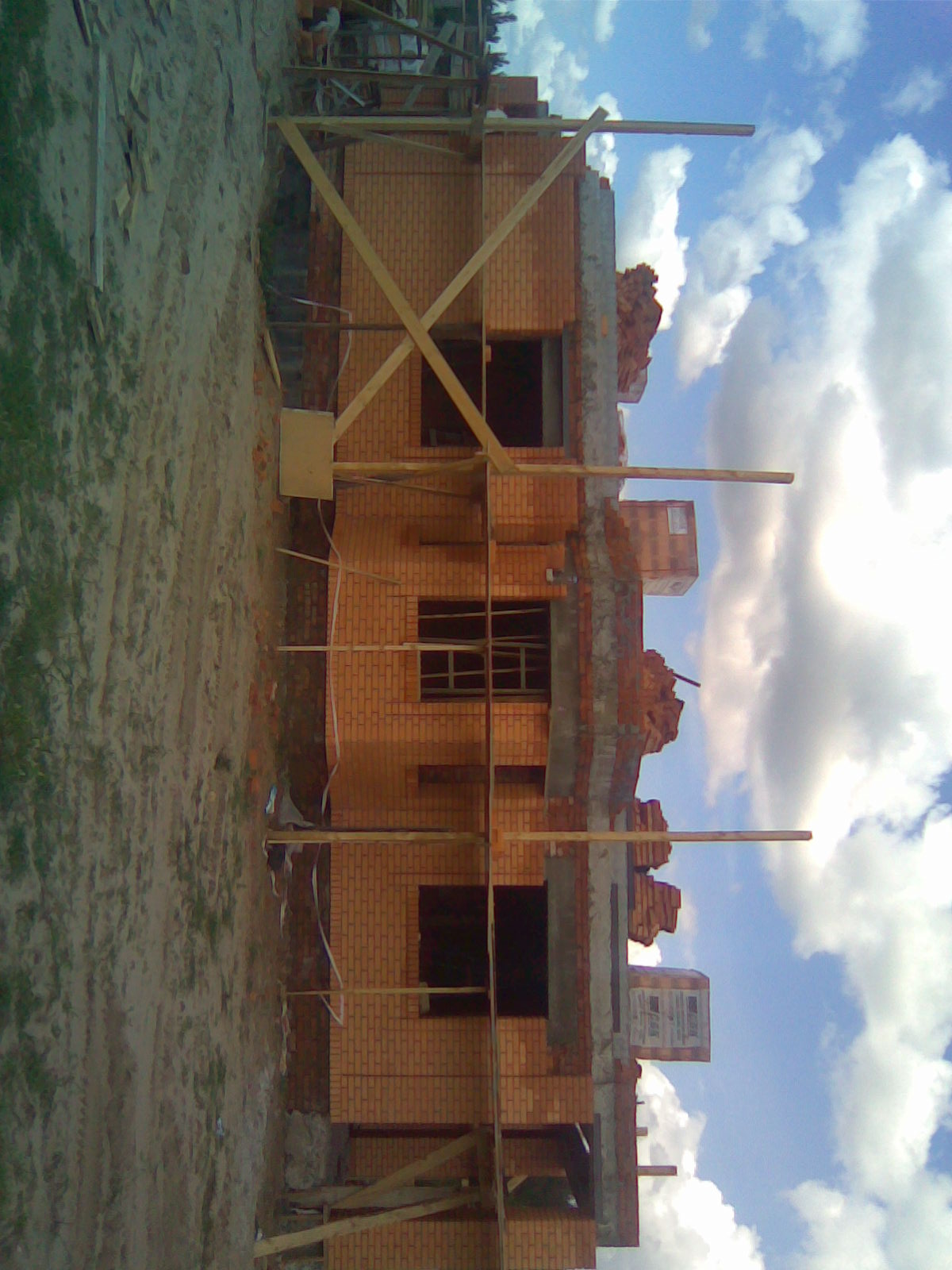

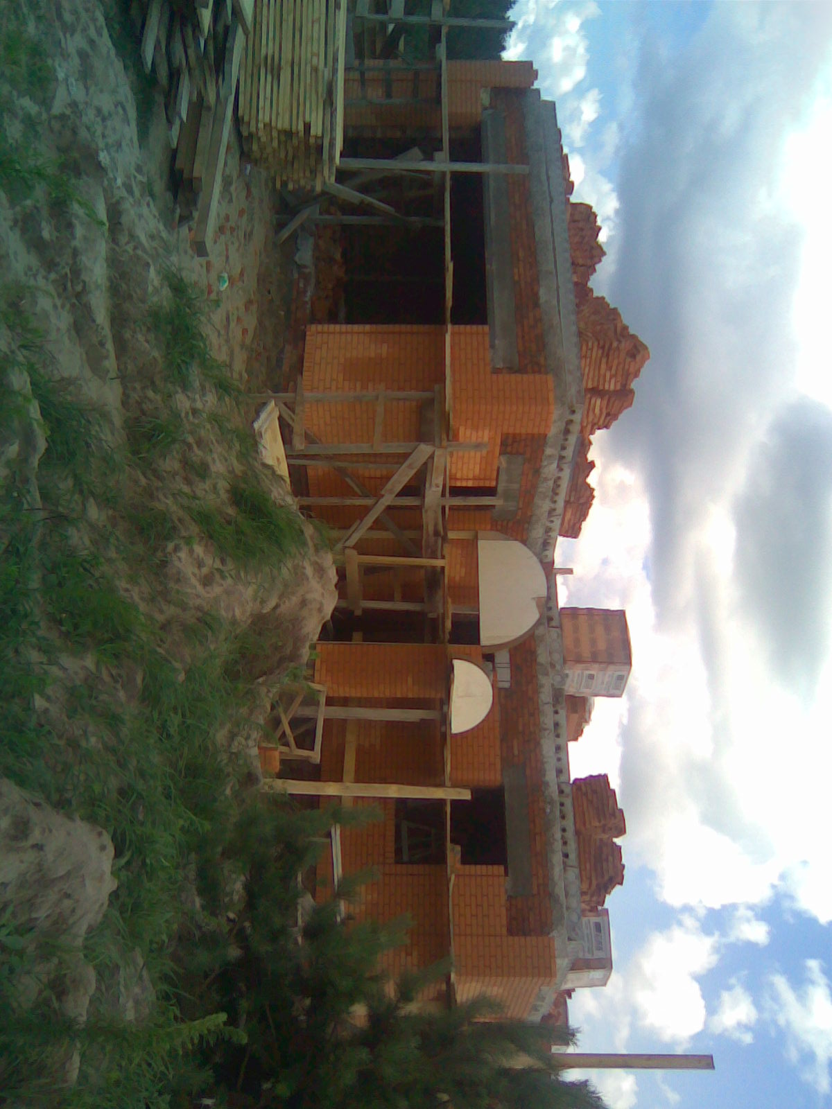

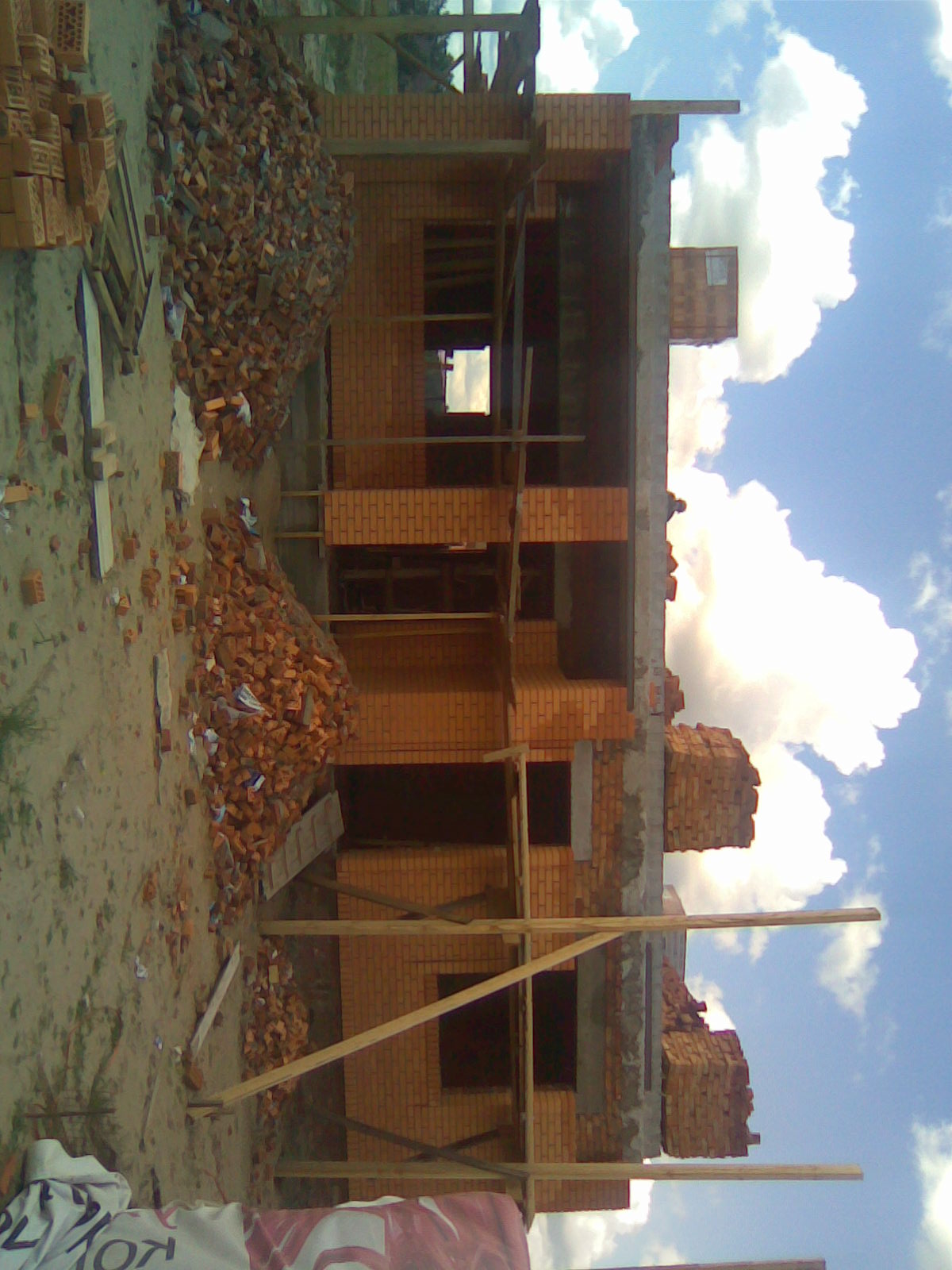

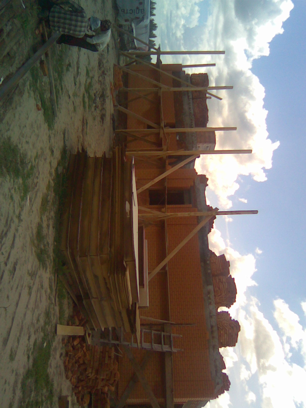

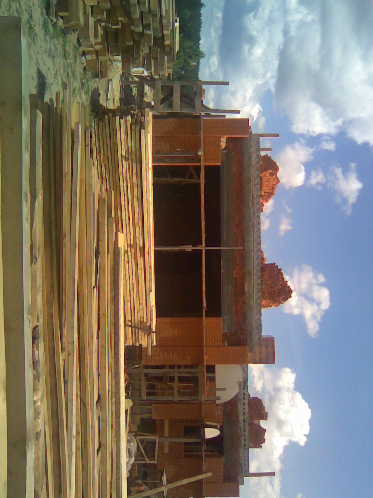

Пару новых фото. Что то рабочие совсем расслабились. Очень все медленно делается.
Жара - вы им квас холодный за скорость пообещайте;)
А домик все-равно растет:)
А что это за белый полукруг над входом?
И еще одна просьба-вопрос: можно сфоткать начало кладки лицевого кирпича - цоколь ? Очень интересно как это устроить, чтобы с утеплением цоколь шел не выступая за кладку стены.
Белый полукруг перед входом это начало строительства арки перех входом. В очередной раз внес изменения в проект. Ступени будут сделаны полукругом для того что бы войти в дом.
А начало кладки выступает за цоколь где то саниметров на 5. По цоколю будет идти облицовка. Выступ сделан для того, что бы вода которая стекает по стенам не скапливалась на доме, а падала на отмостку и дальше уходила в зеилю.
