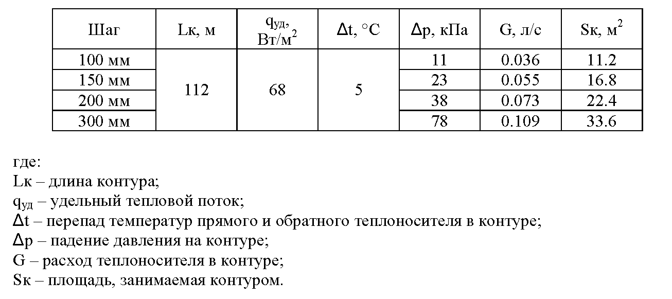

Появилось свободное время, и я пересчитал для длины контура 112 м для различных шагов укладки. Т.к. тепловые потери дома не известны, то я подобрал максимальную удельную тепловую нагрузку на контур из условия не превышения перепада температур прямого и обратного теплоносителя 5°С и падения давления на контуре не более 11 кПа (рекомендации производителей систем водяного напольного отопления).
Получается, что если удельная тепловая нагрузка на теплый пол не будет превышать 68 Вт/м2, то все будет нормально работать и при такой длине контура для 16-ой трубы.
Вы правы, с выводами относительно длины контура 112 м с шагом укладки 100 мм я поспешил, необходимо видеть покомнатную нагрузку на систему отопления дома (тепловые потери).
Мы в своей практике не используем шаг 100 мм, берем только 150, 200 и 300.
Как видно из таблицы, если контура уложен с шагом 150 мм и более, то 112 м уже не проходит по гидравлике, опять таки, если говорить об удельной нагрузке 68 Вт/м2 и более.
Например, что бы вписаться в выше указанные параметры при длине 112 м и шаге 150 мм удельная тепловая нагрузка на контур не должна превышать 45 Вт/м2. В нашей стране такие дома не строят еще.
укажите источник....
если про 5 градусов еще худо-бедно вспоминается, хотя в основной своей массе говорится о 10, то про 11 кПа ИМХО вы придумали сами ....
Прекрасно будет работать система с перепадом в 10 градусов и потерями давления в 30кПа если насос будет подобран соответствующий этой системе....

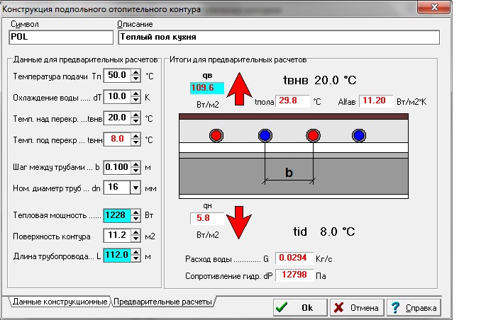

Чтобы не быть голословным я тоже решил посчитать, что я очень люблю, как многие на форуме заметили:
Дано: комната площадью 11,2 квм с теплопотерями 1220 Вт
Чтобы покрыть таке теплопотери нужно получить 109 Вт с 1 метра квадратного....такой съем можно получить при режиме теплоносителя 50/40 (не беру намернно 55 гр, хотя такая температура разрешена) и шаге труб 0,1 м......
Также нам нужно будет обеспечить такой расход в трубе: 1,22/1,16/10= 0,105 кубометра
Итак: количество трубы , которое пойдет на этот контур: 11,2\0,1=112 м .....на такой площади количество поворотов трубы около 60(для расчета месных сопротивлений)...по методу эквивалентных длин получаем эквивалентный метраж трубы 60*0,6=36 м
Итоговый метраж трубы для подсчета потерь напора: 148 м
Смотрим в диаграмму потерь: при 100 л/час в 1 метре потери напора в 16 трубе 0,1 кПа
при 148 метрах потери напора составят 14,8 кПа (что не далеко уходит от ваших эфимерных 11 кПа)
В 20 ветках на указанный дом расход будет 2 куба, а потери давления 14,8+ потери на смесительном клапане ( для Хаймаера Ду25 эта цифра 14 кПа) значит итоговые потери напора=14,8+14=29кПа.....накинем еще 3-4 кПа на потери в трубе до коллектора и на расходомере и термоклапане....
В итоге нам нужен насос который при 2 кубах обеспечит напор 33 кПа, смотрим на диаграмму и видим, что Грундфосовская 6 поддерживает этот режим (даже с запасом в 5 кПа-отнсем на непредвиденные потери)....Хотя можно взять и 7 и вобще спать спокойно...
А если вдруг для каждого коллектора предполагается свой смеситель, то потери напора еще больше уменьшаются...
Скажете, что система с перепадом в 10 гр не работоспособная???Более чем....Уменьшение перепада температур до 5 нужно только ради выжимания большего количества тепла с квадратного метра при как можно меньшей температуре подачи теплоносителя (очень низкотемпературные системы, например тепловые насосы или системы на ТТ котлах с ТА для уменьшения количества закидок дров или на ЭК с ТА для болmituj выжимания тепла с ТА), для систем на газу вполне можно применять режим даже 55/10, при котором потери напора как раз были бы равны вашим 11 кПа ...
Например, что бы вписаться в выше указанные параметры при длине 112 м и шаге 150 мм удельная тепловая нагрузка на контур не должна превышать 45 Вт/м2. .
чтобы вписываться в потери тепла домом нужно правильно подбирать шаг укладки, а не под шаг укладки городить всю систему и задвать режимы работы...ИМХО
1. Скажете, что система с перепадом в 10 гр не работоспособная???
2.Прекрасно будет работать система с перепадом в 10 градусов и потерями давления в 30кПа если насос будет подобран соответствующий этой системе....
1. Мне эта тема напомнила давнишний спор (на форуме) с Рехау. "pervoistochnik" прав с точки зрения проектирования систем (единые правила для всех). И Сергей_84 прав с точки зрения объектов, которые он делает сам и подгоняет систему под индивидуальные условия.
2. Повышение напора в два раза повышает сопротивление в четыре раза и.т.д. Процесс квадратический. Точка не возврата 20кПа.

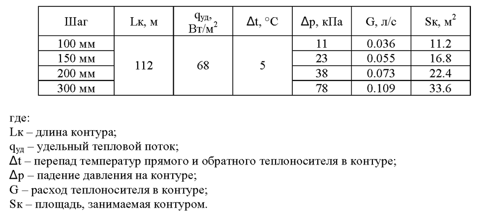

про 11 кПа

11 кПа. не предел, спокойно можно брать больше. Но и 30 кПа. конечно много.
Я не являюсь автором этой инструкции :)
Это шведский производитель напольного отопления компания Термотех (Thermotech).

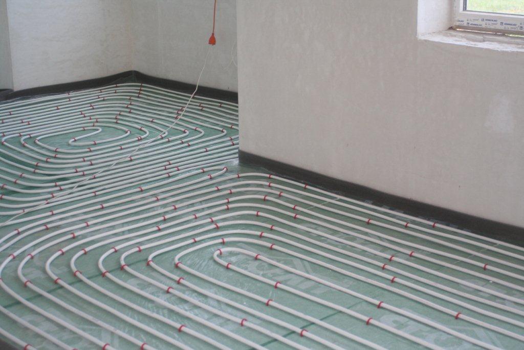

Хочу видеть фото ТП, уложенного с шагом 10 см.
:rolleyes:
могу предложить вариант 10 и 7.5см
:rolleyes:
Саша это просто, в моем альбоме есть и на 7 см и на 8, а 10 я мотаю в санузлах почти на каждом объекте
