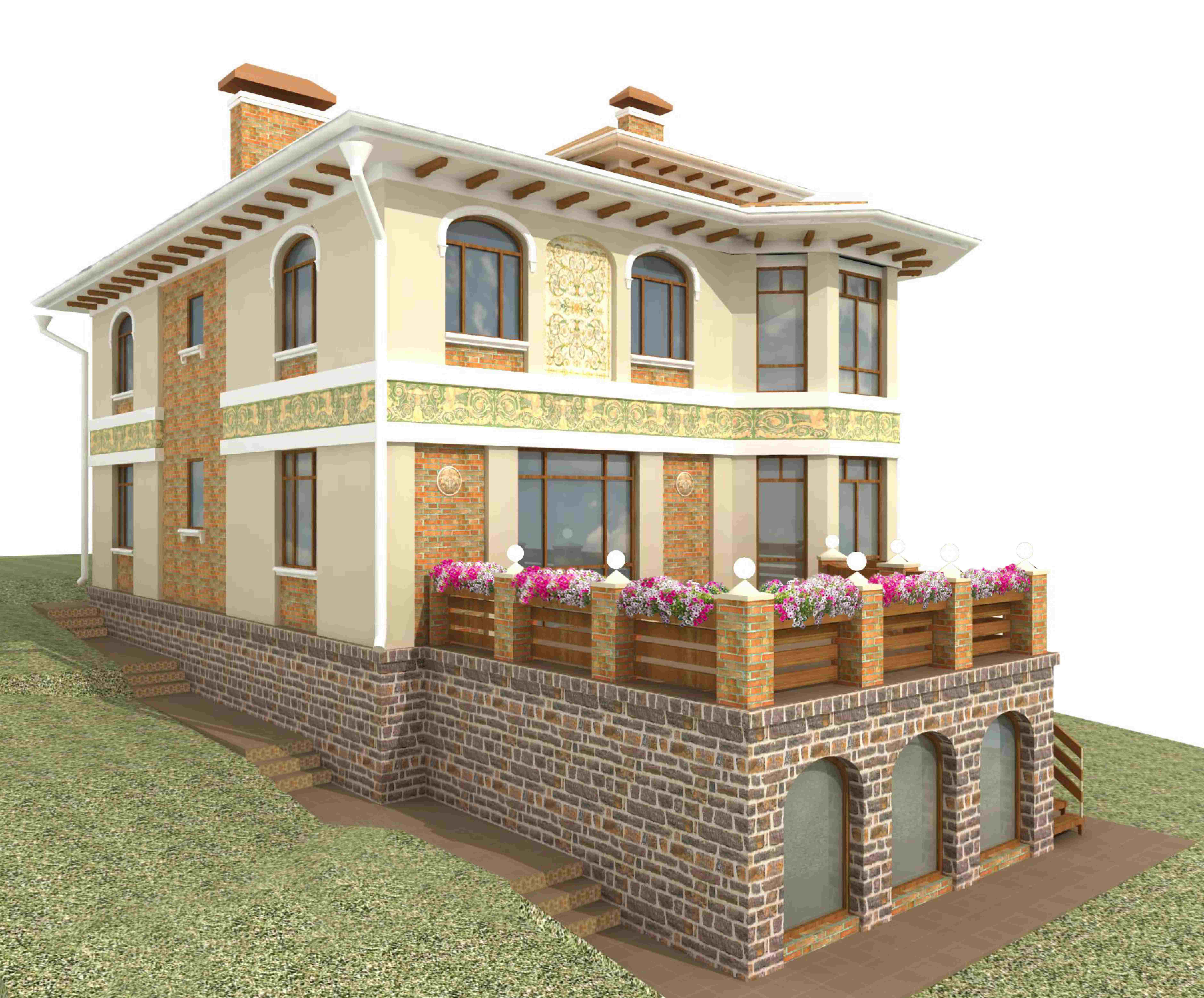

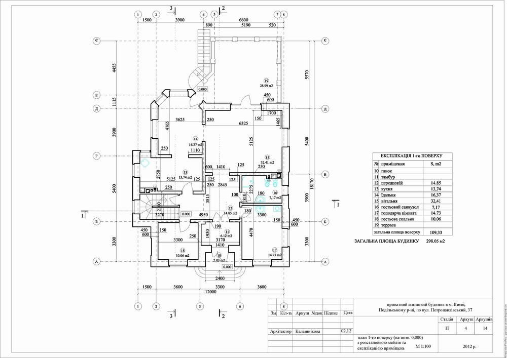

Очень понравился план дома со второго варианта!!!! А вы на каком остановились?
Но с фасадом надо что-то делать ведь это дом жилой, он должен быть домашним, а не напоминать офис........ подумайте и не в обиду.....

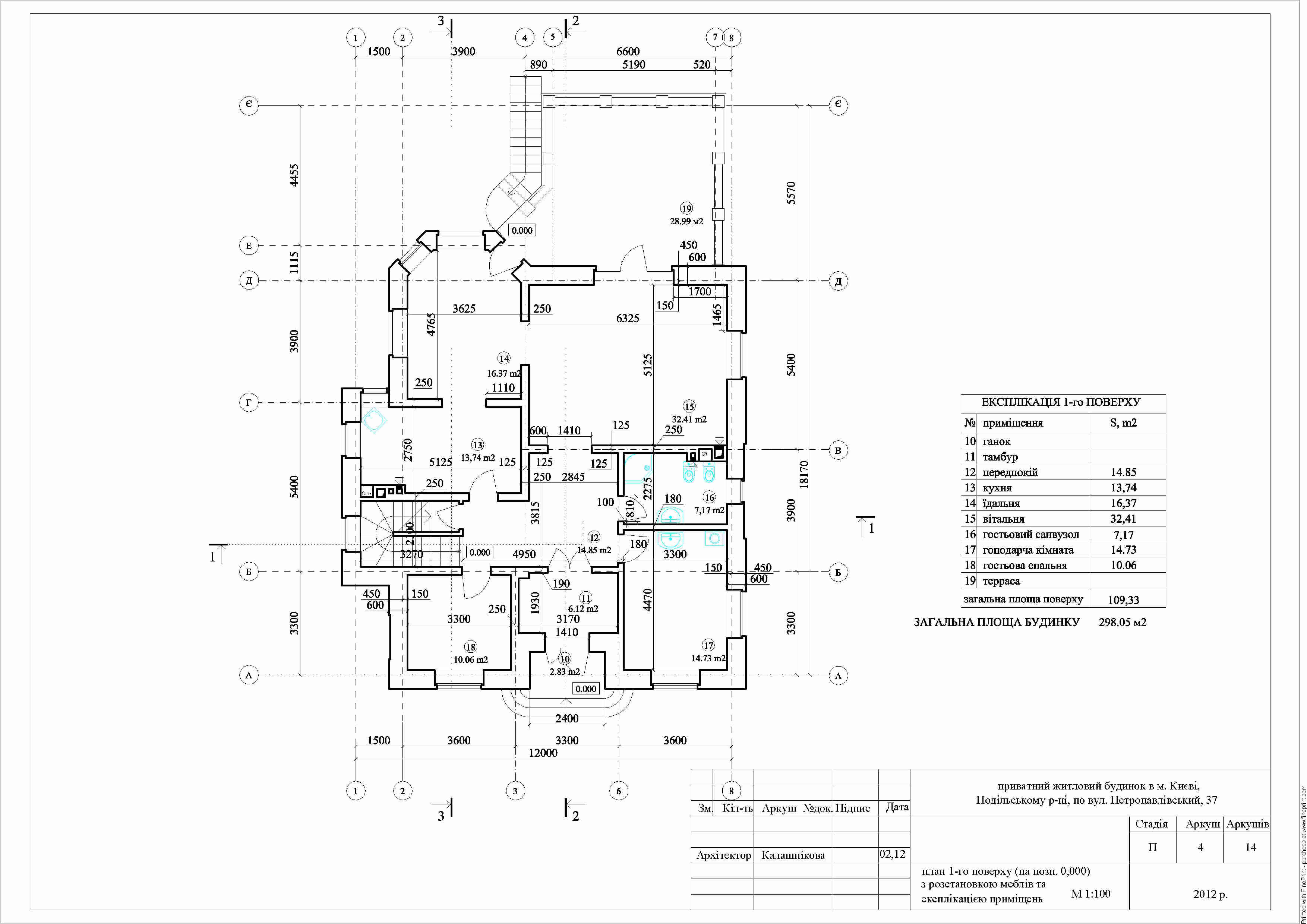

План поменялся .на мой взгляд в лучшую сторону ,в рабочие дни выложу (не могу победить домашний макинтош:o),если интересно могу планировки в почту сбросить
про фасад ... ну не знаю, как по мне -он жилой ,частично штукатурка,частично кирпич ...
Вам и вашей семье нравиться. - и это главное!!!!
Новые планы выкладывайте обязательно и в теме, будет интерсно не только мне.

тут много критики касательно внешнего вида дома только потому, что единицы делают внешнюю отделку дома полностью поддерживая стилистику. если полностью воплотитепроектную картинку фасада - будет ооочень красиво.:)

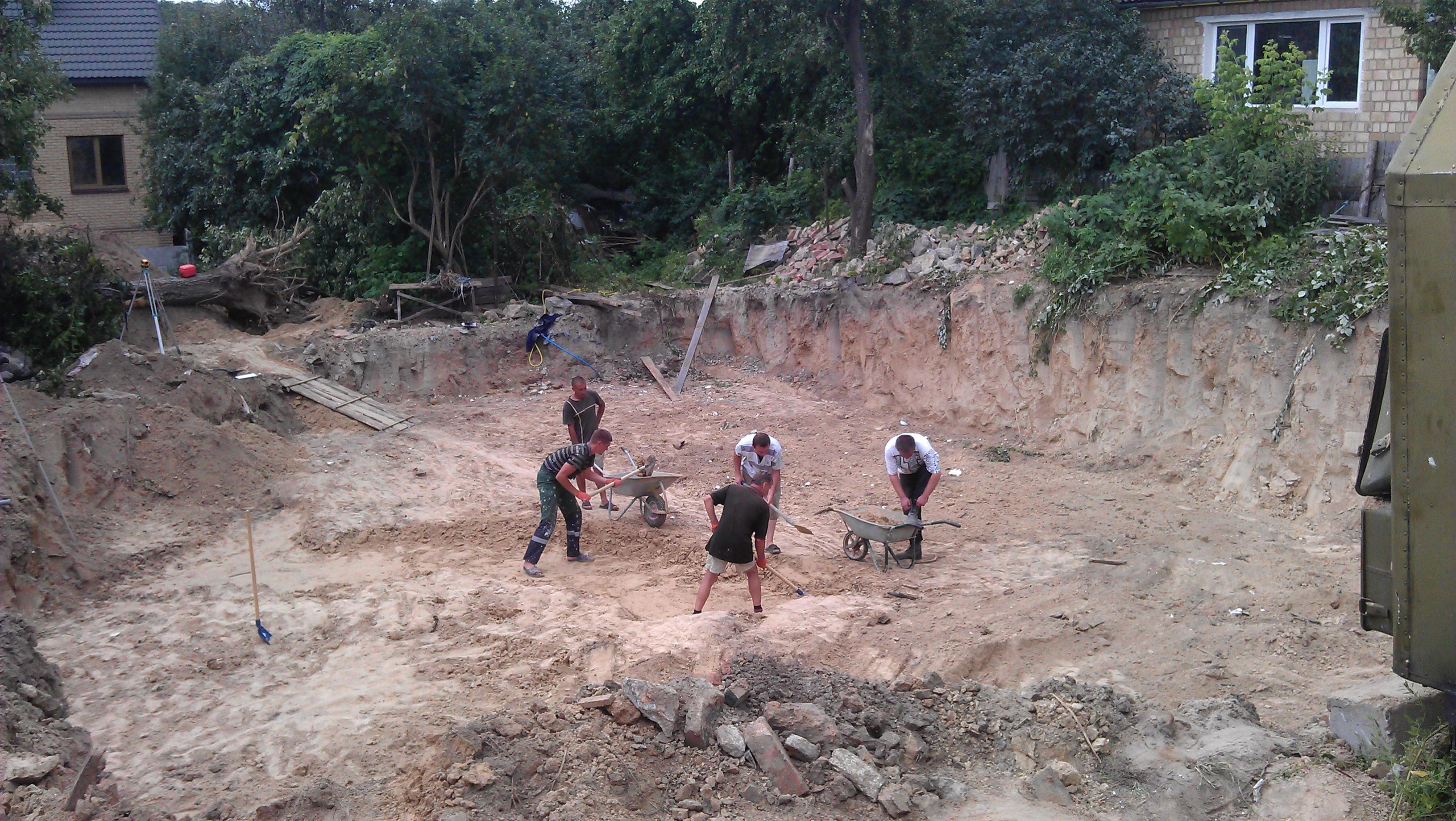

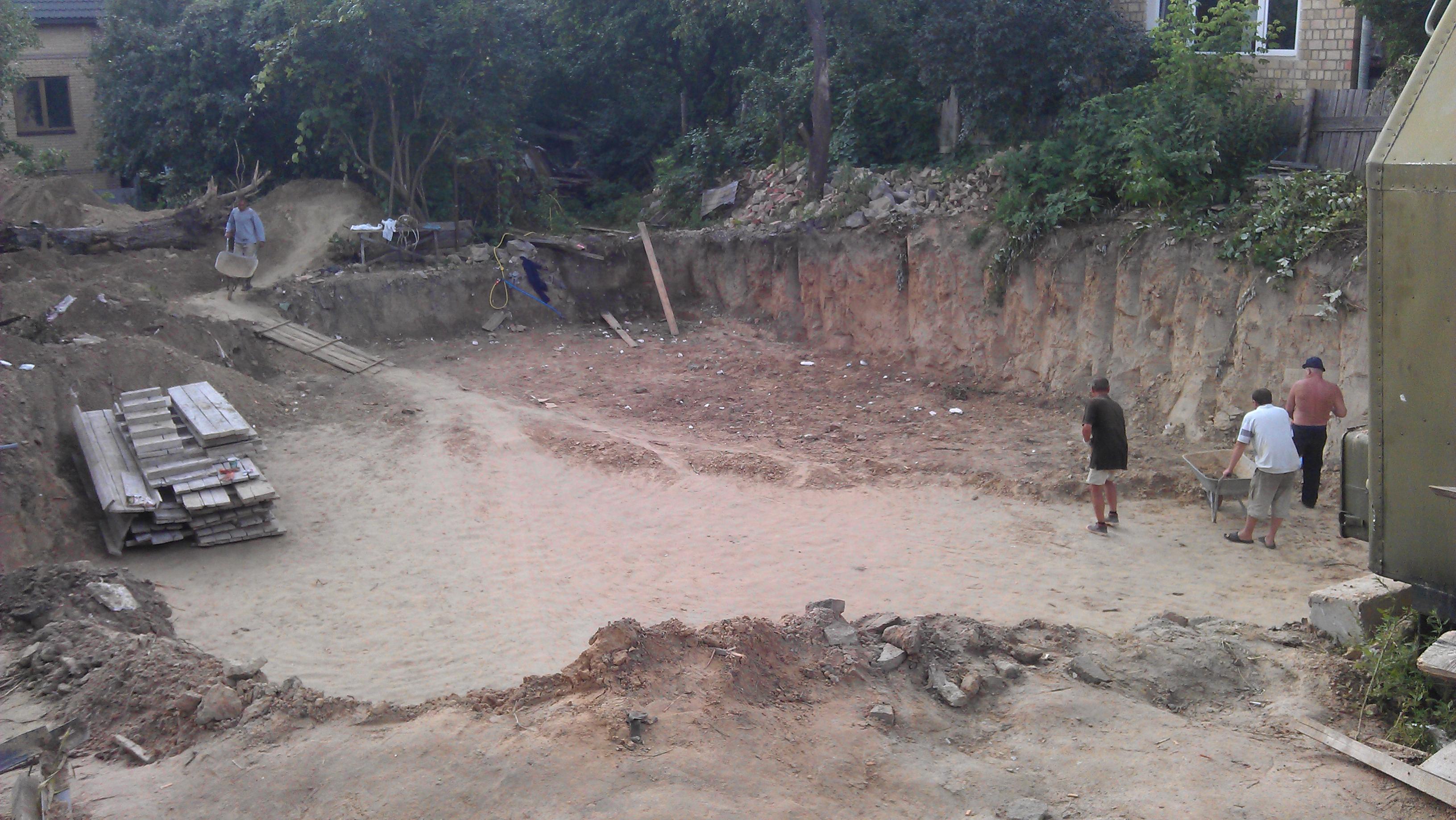

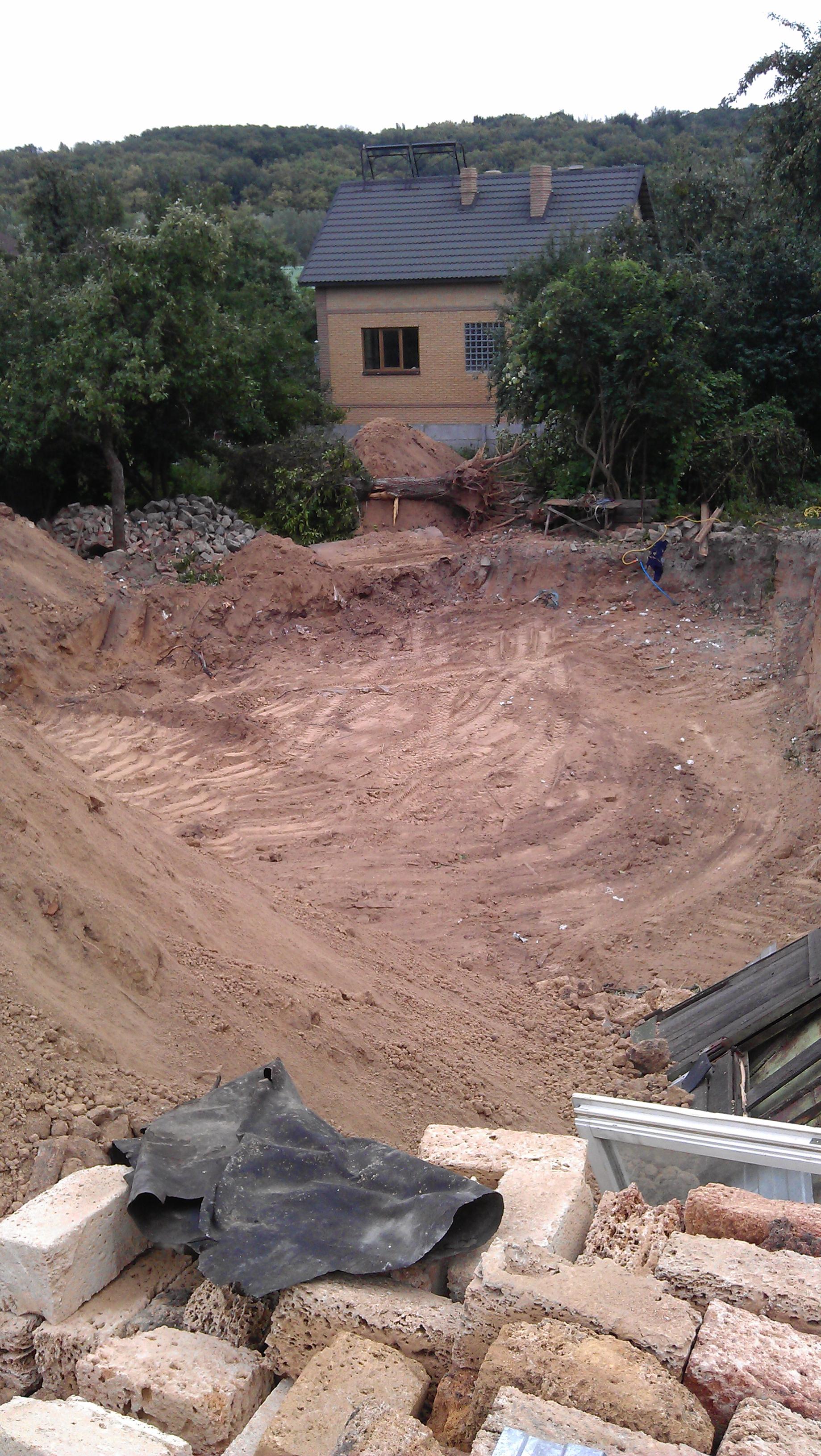

Ну вроде началось .. в субботу начали копать .

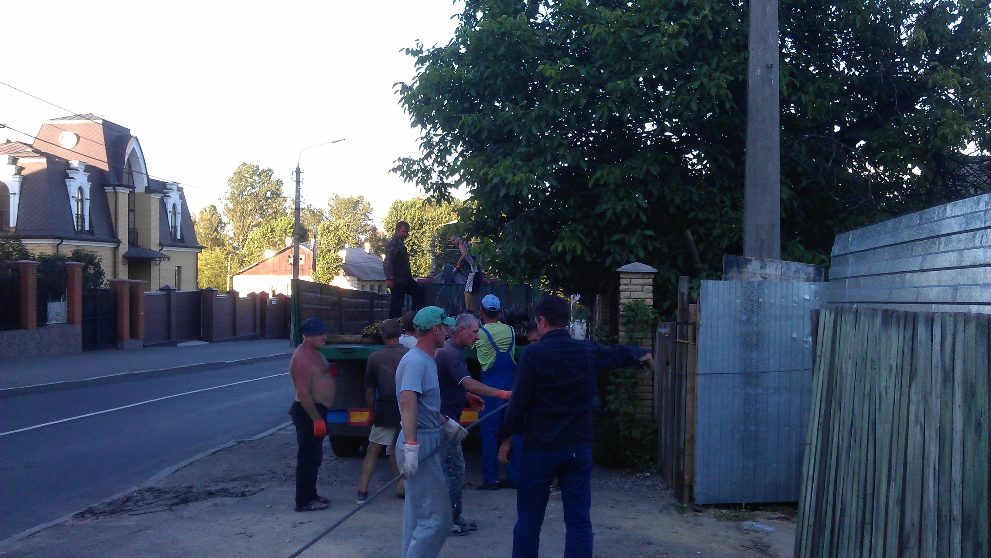

Не без приключений ( у трактора по дороге на участок лопнуло колесо ) но чувак опытный : позвонил камазисту, который вывозил землю, тот приехал он ему ковш в кузов закинул , приподнялся ,и на двух колесах прикатил. Как он заползал на трех лапках и ковше в ворота ,ширина которых сантиметров на 20 больше самого трактора ,отдельная история .
Пока машины возили землю тракторист нашел новое колесо , по виду правда хоже чем старое ,собрал его минут за 15 ..я в детстве колесо от велика собирал дольше.. и уже бодренько так начал раскатывать по участку .

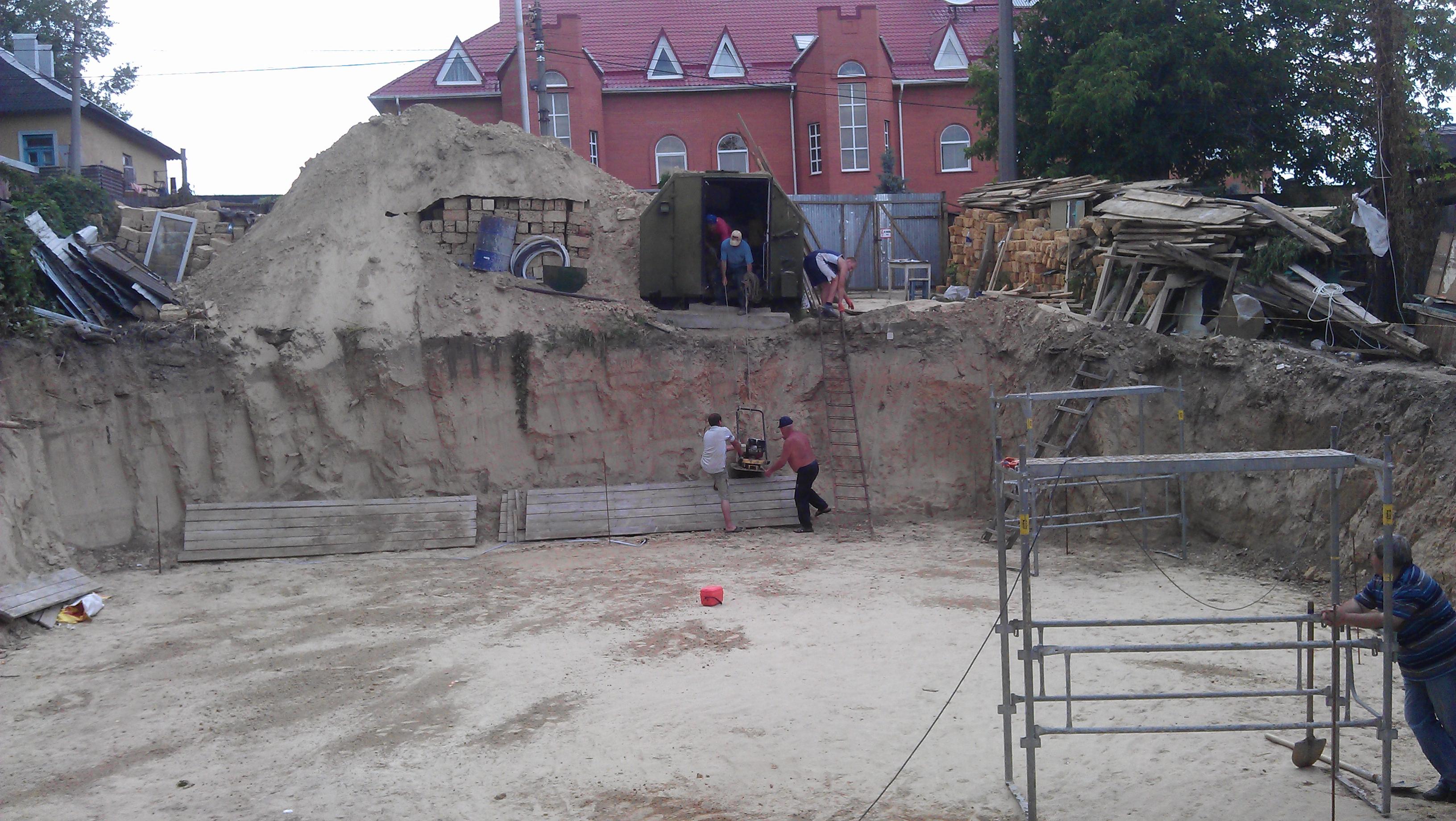

Копали два дня -вынули 600 кубов , часть вывезли ,часть оставили на участке . Последние три дня хлопцы ровняют основание , с помощью нивелира , лопат и тележек ...
Сегодня завезли опалубку , и трамбовочную машинку ...
немного фото..

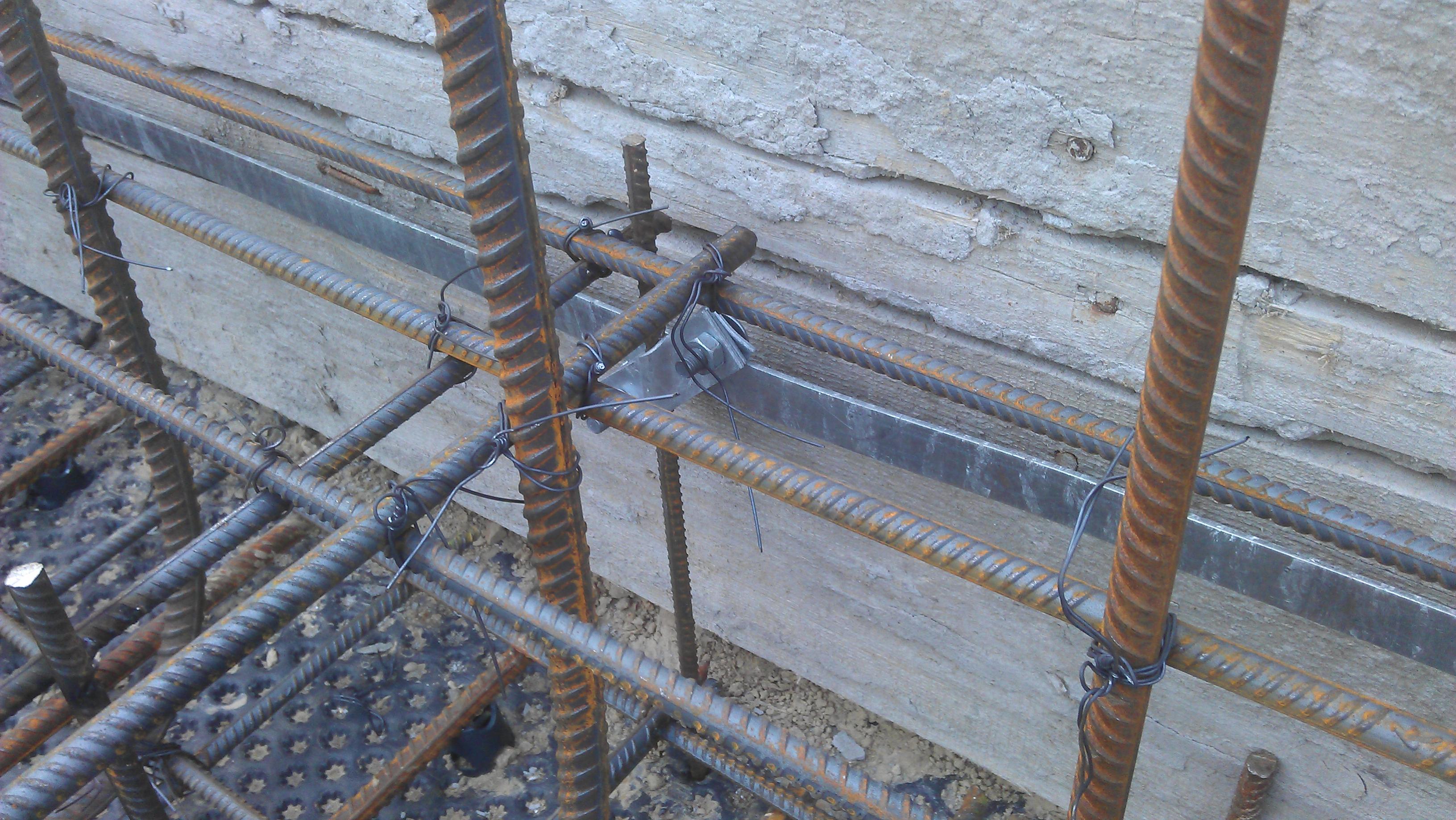

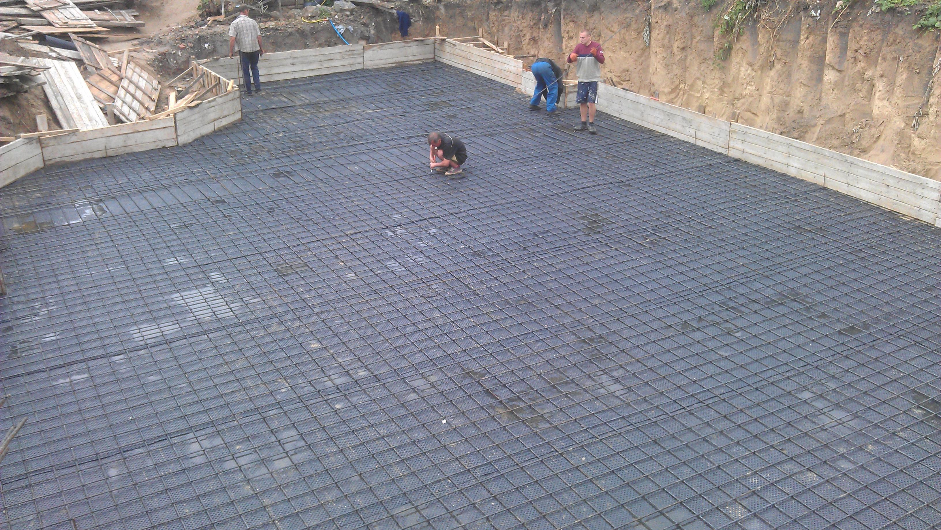

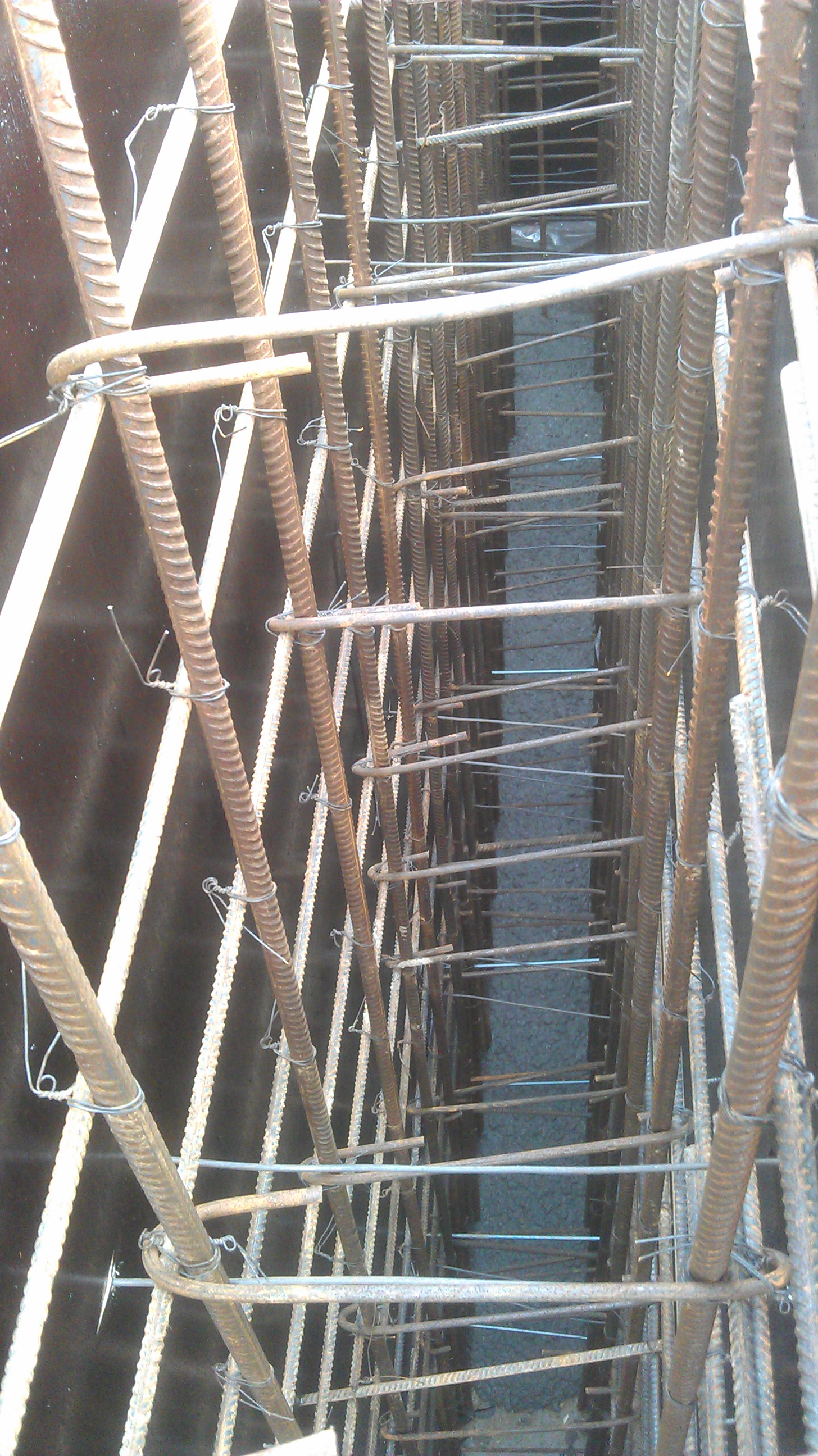

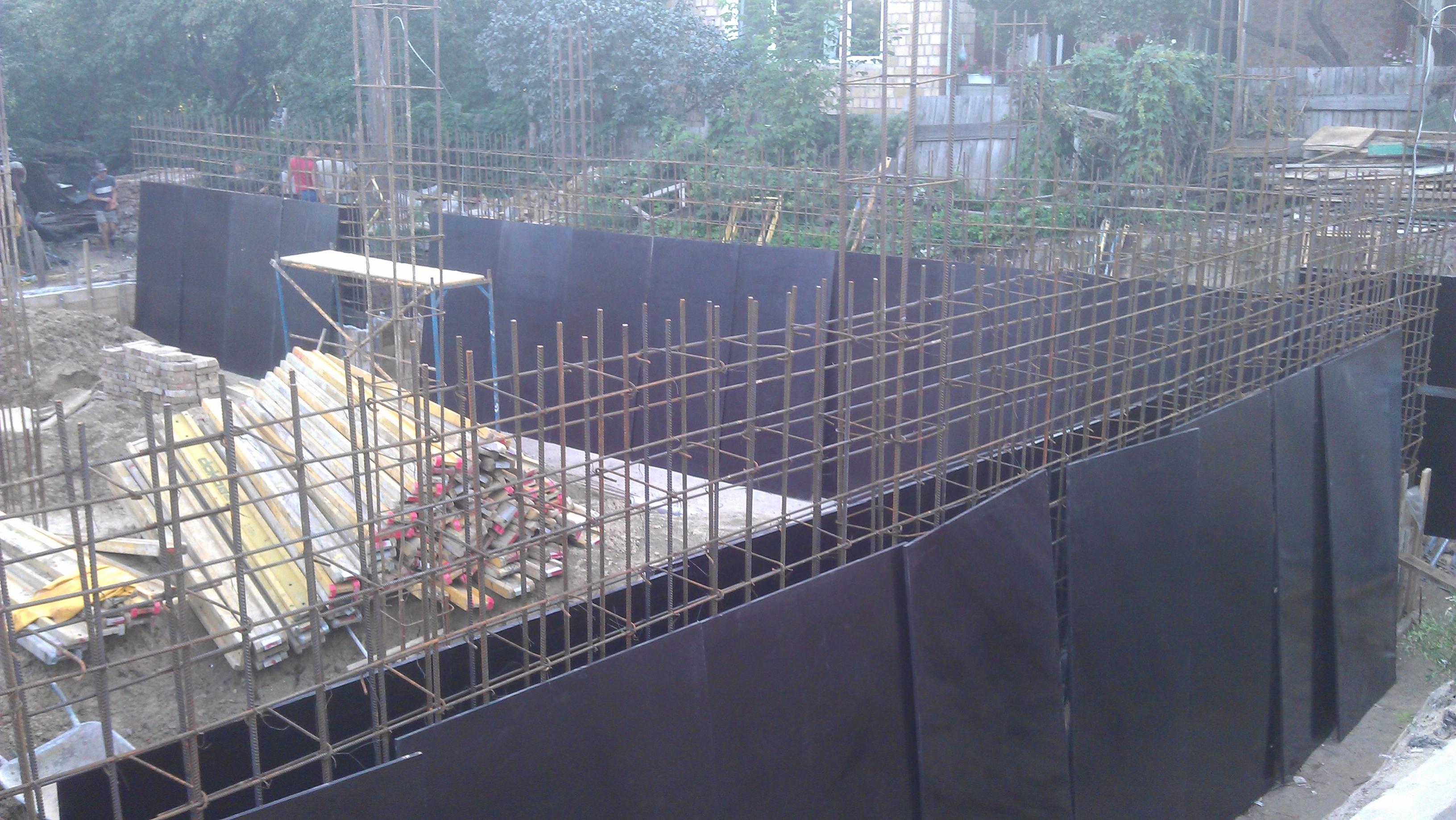

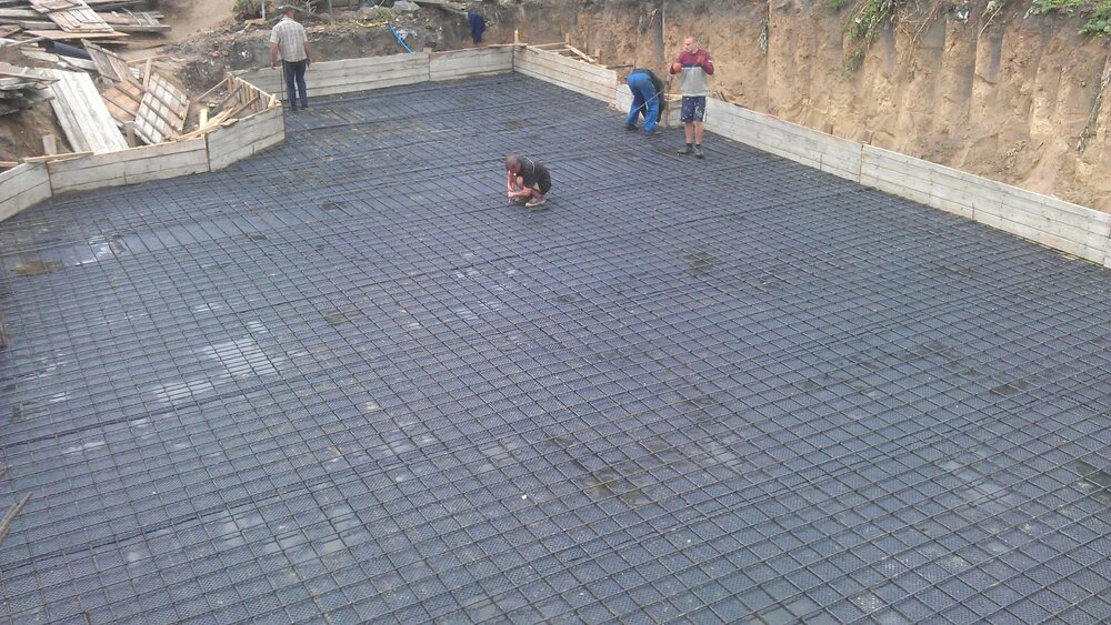

продолжаем..в пятницу завезли арматуру, кран ставить негде поэтому разгружать пришлось вручную все 14 тонн.
До этого выставили опалубку ,уложили мембрану .
Теперь вязка , думаю дней 10 уйдет ...

тихо сам ссобой я веду беседу :) со времени последнего сообщения сделали контур заземления и молниеотовода , родили сына,:)залили плиту , поставили и связали армутуру на стены цоколя, сегодня закончим выставлять горизонтальную опалубку (ну вот всяком случае должны закончить).

ЗЫ:А что это за черные щиты вокруг цоколя?

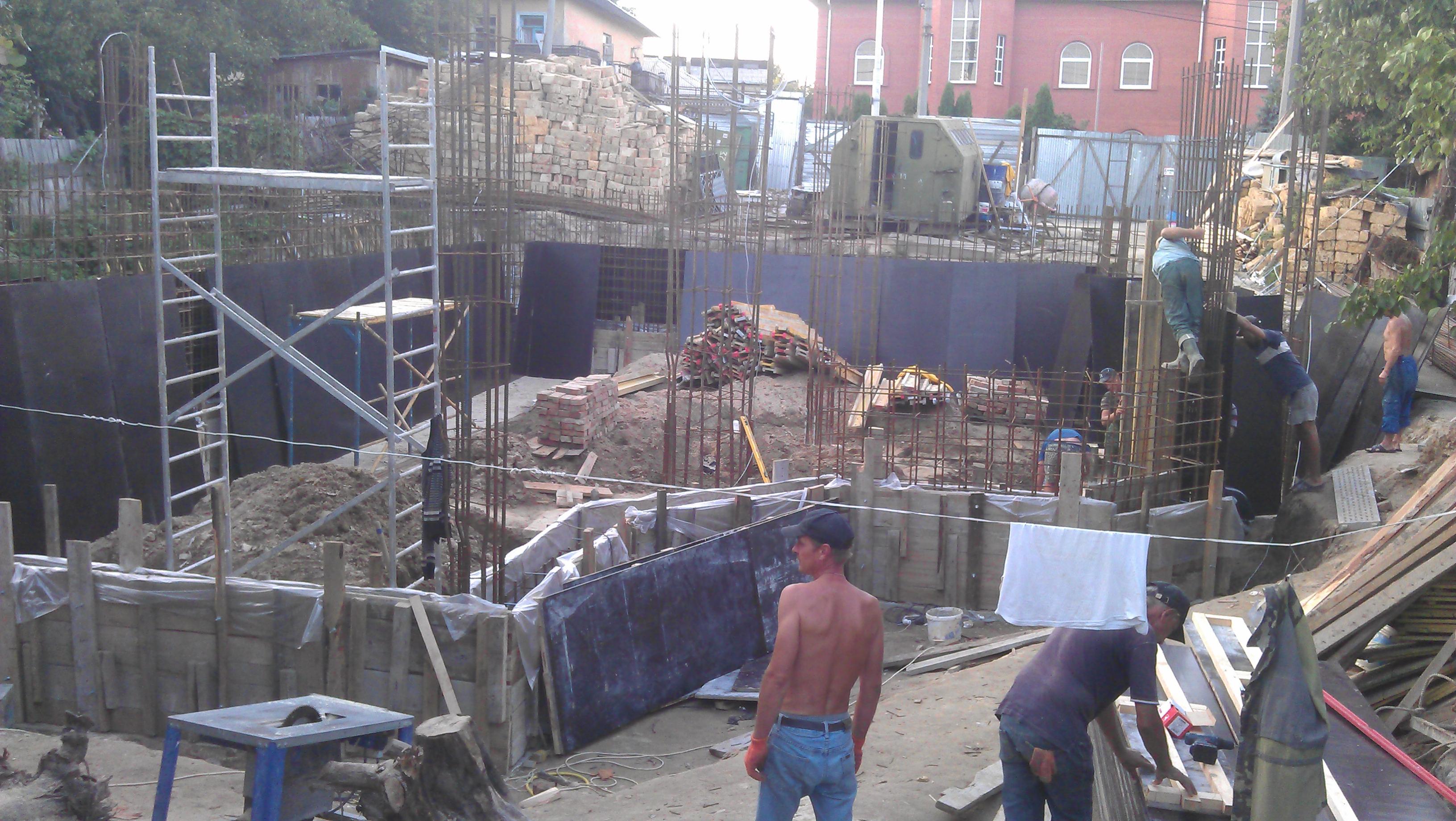

Щиты .. опалубку выставляют на вертикальные стены , пресловутая" Фанера ламинированая Тополь (Китай)":)
А Вы что весь дом будете лить из опалубки? Или я что то не так поняла?
это цоколь ,он весь будет отливаться т.к практически весь под землей , на первом и втором этаже из ,опалубки только несущие колонны , стены из ракушки.

Судя по фото подбетонку не лили.
Какая использовалась мембрана (производитель, цена) и выдержала ли без повреждений процесс укладки арматуры?
какая то из эпицентра , что то совсем недорогое 0,5 толщиной , пленка выдержала спокойно
ни одного разрыва
Достаточно хороший проект. Не хватает гаража (ИМХО).
Чуток настораживают оттенки Среднеземноморья, витающие и над этим домом. Пугают аналогиями с домом Доктора в процессе строительства.

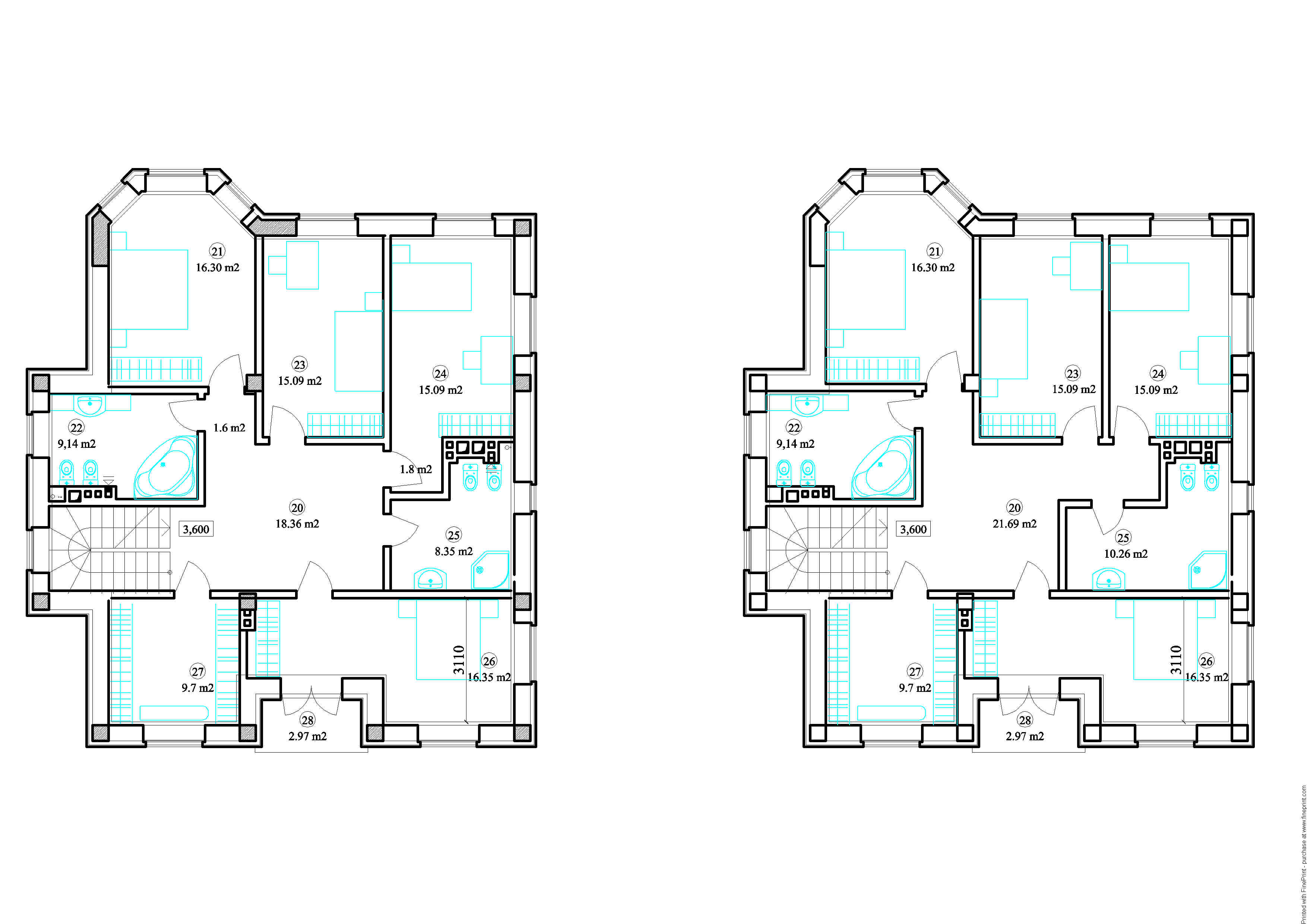

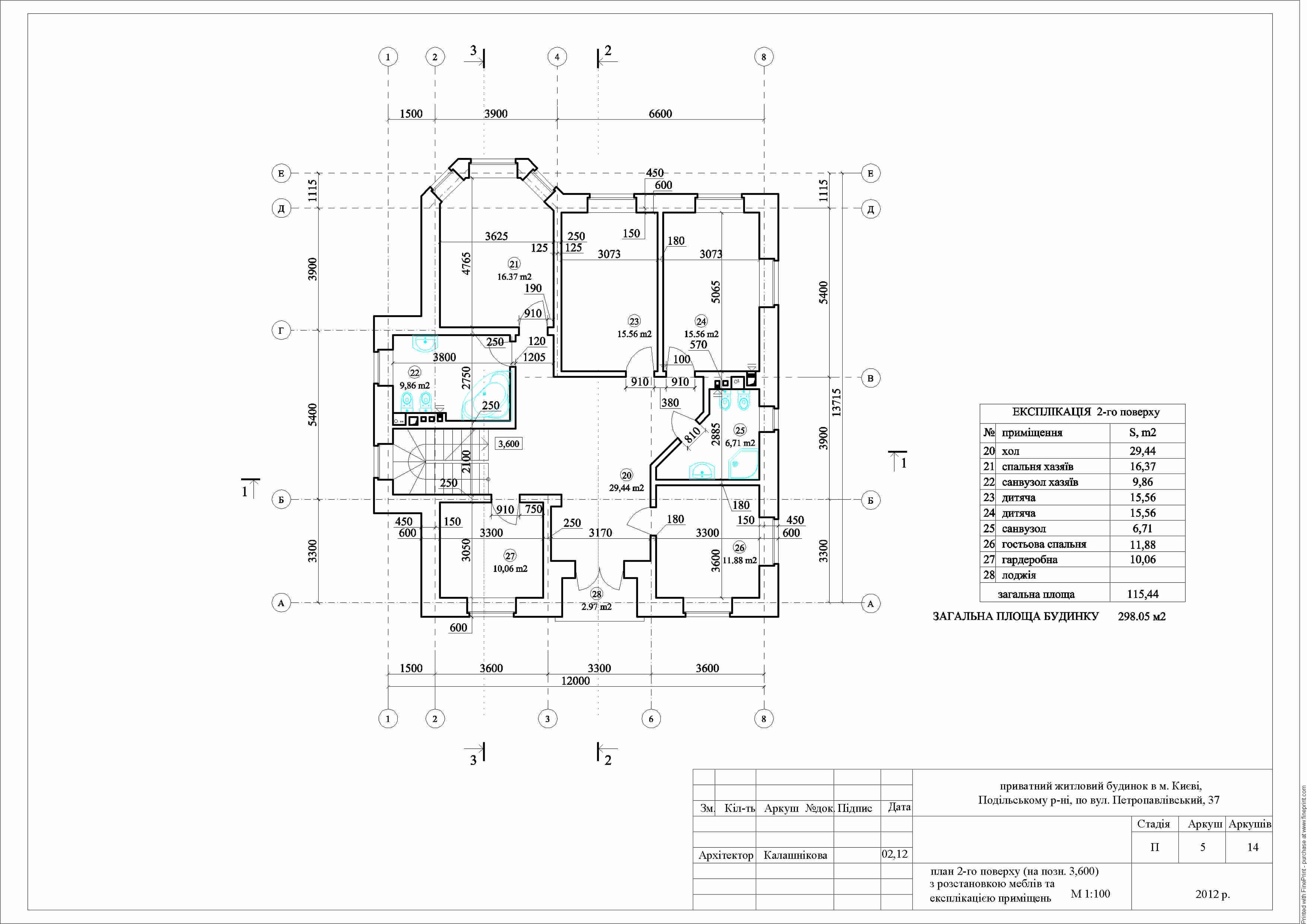

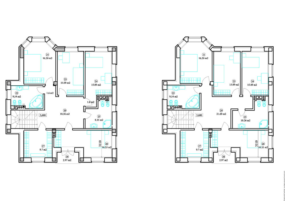

стены заливаем завтра ,сегодня перерисовали второй этаж, увеличили площадь гостевой комнаты ,и одного су ,за счет уменьшения холла.

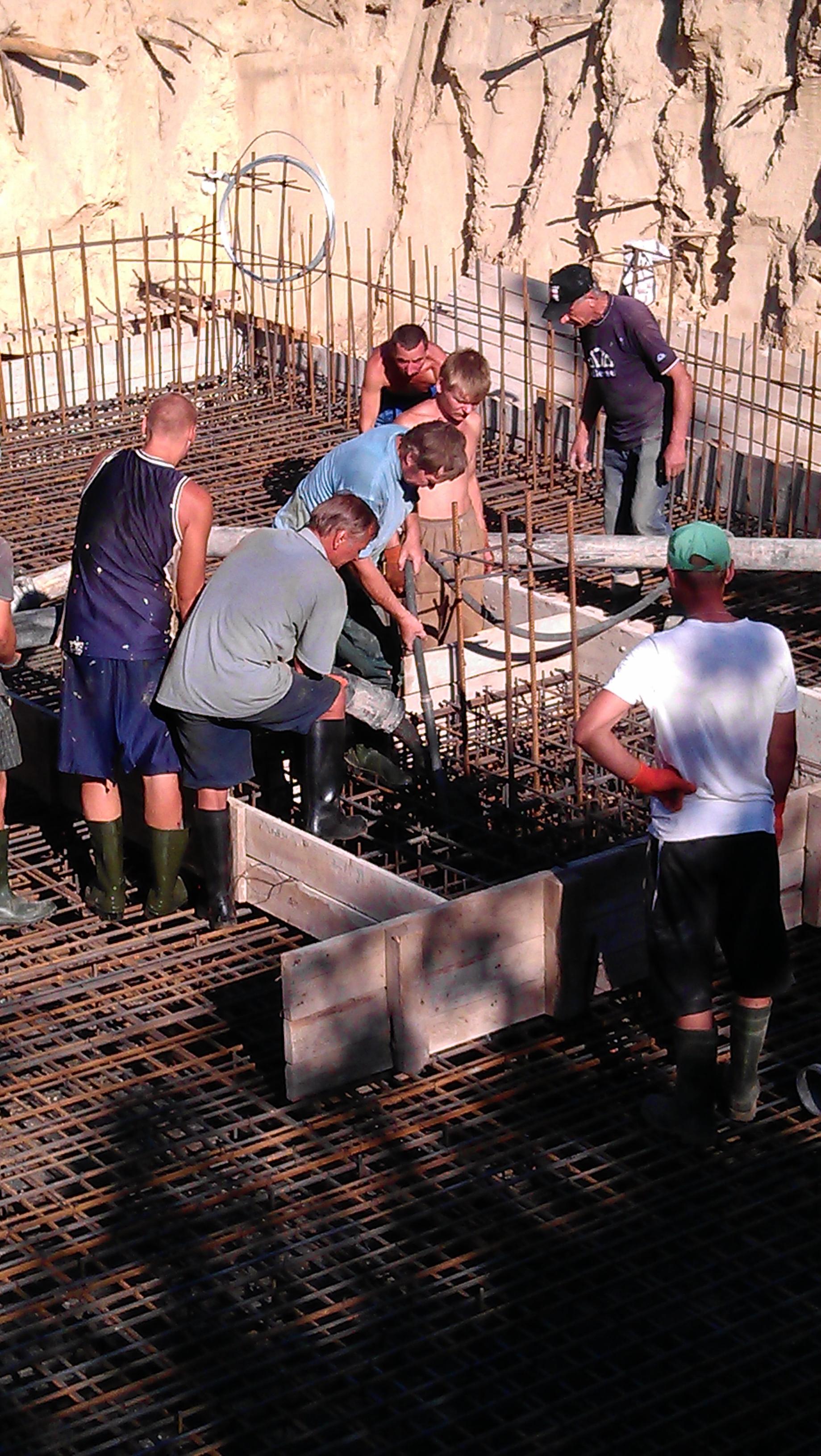

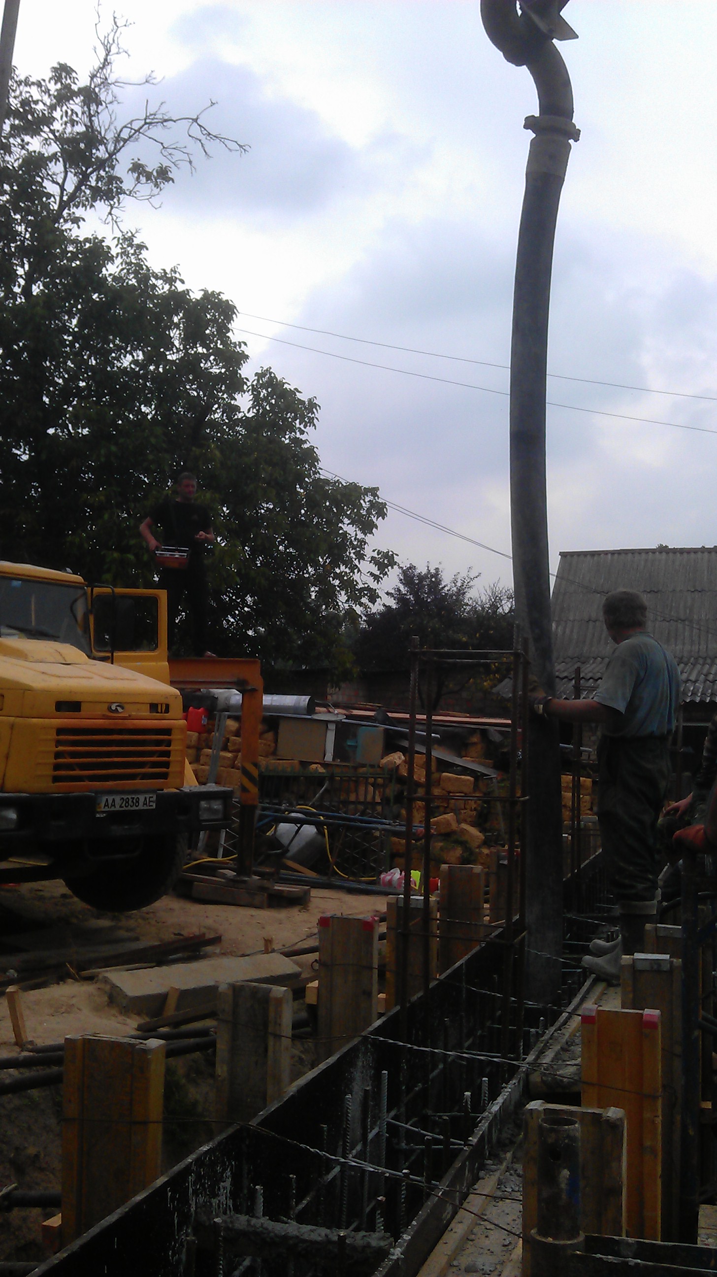

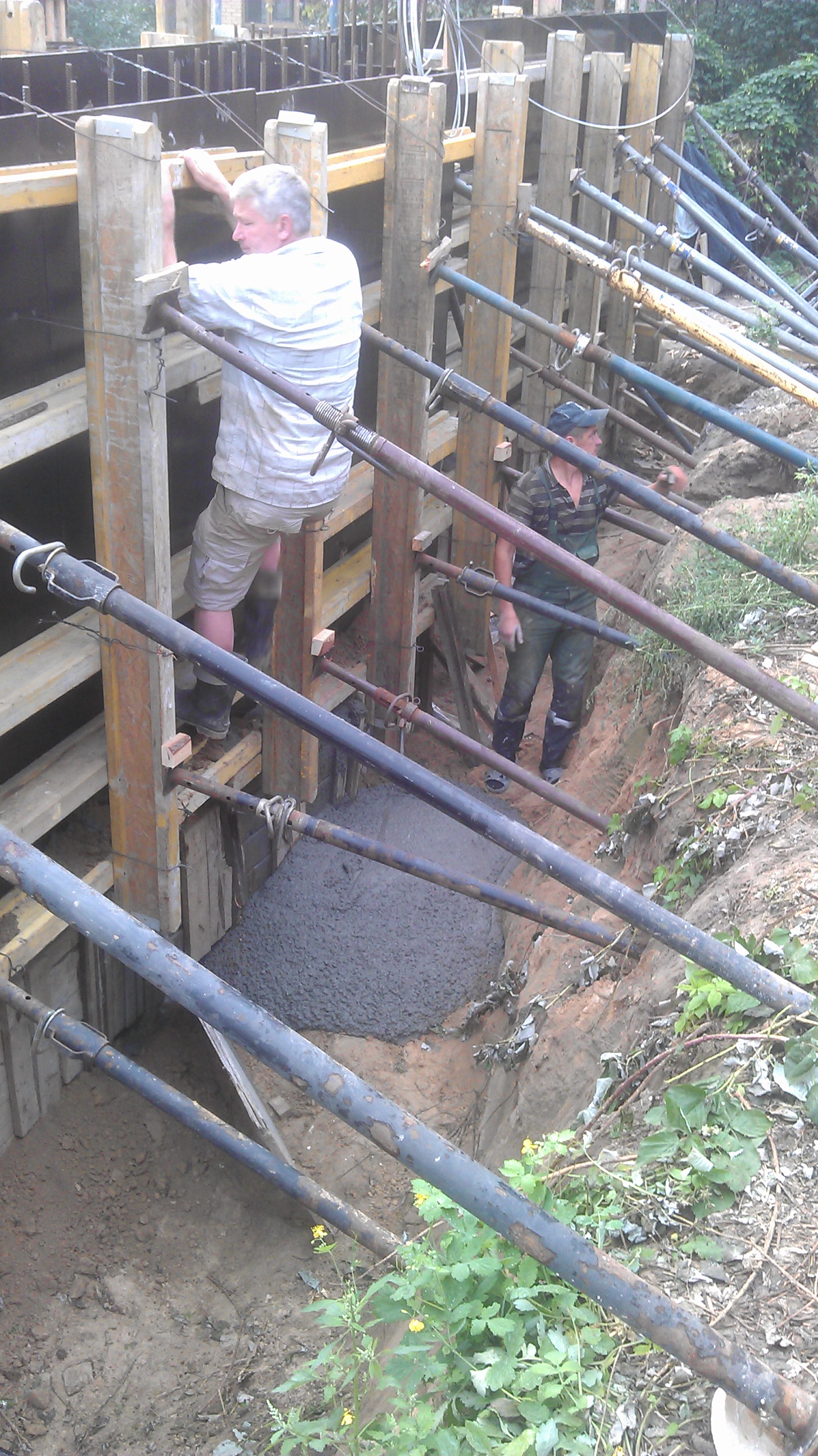

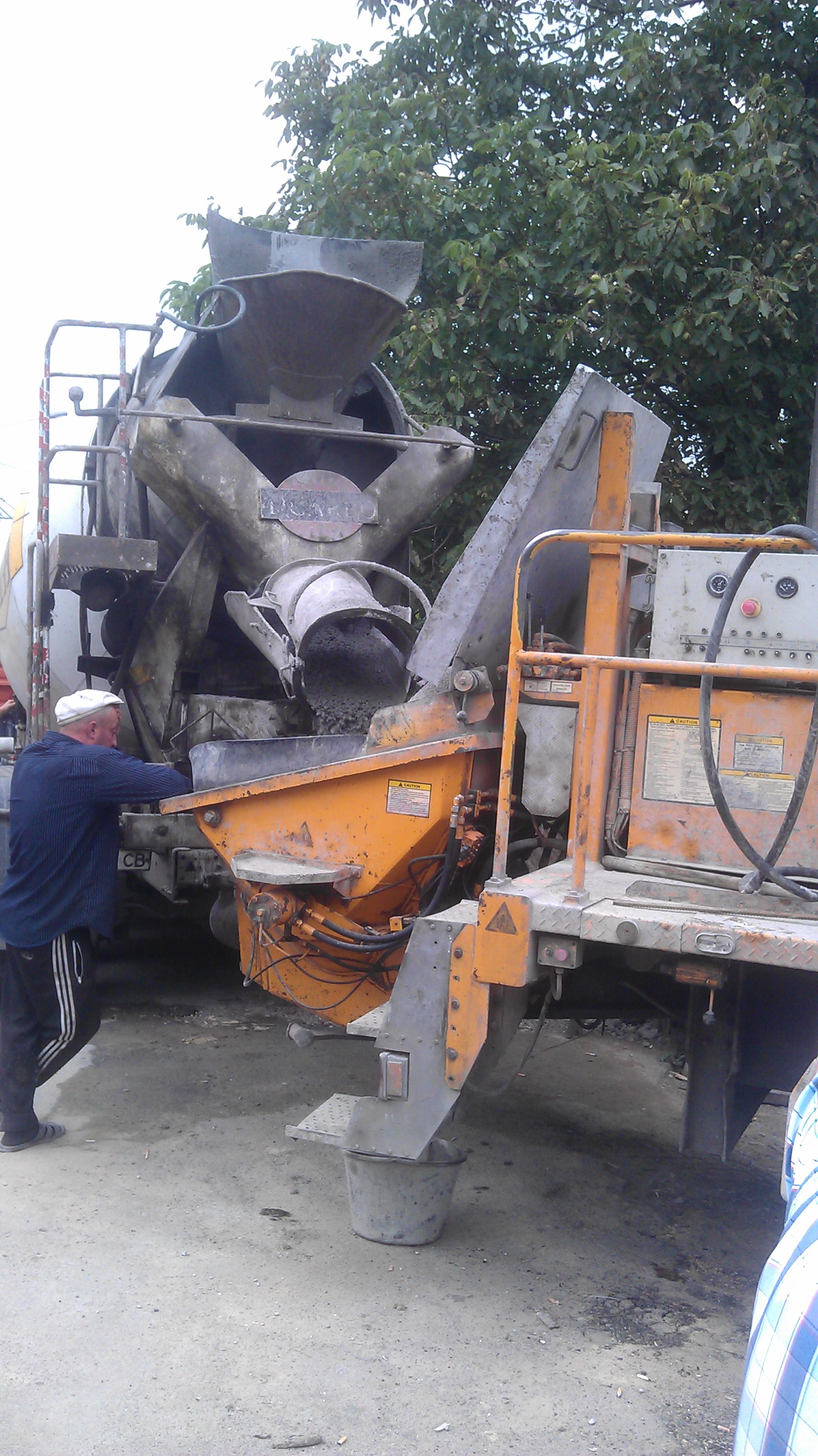

вчерашнее утро началось рано , в 7 00 бетононасос со стрелой уже был на участке , в 8 10 пришла первая машина , и бетон пошел . Т.К стены в трех уровнях заливали частями ,сначала нижний уровень , пока там бетон застывал заливали колонны , потом верхний уровень , и потом средний, нелегко хлопцам было бегать с бензиновыми вибраторами по лесам .. но справились . Не обошлось без небольшого прорыва , способ ликвидации очень похож на аварийное заделывание течи в подлодке . Доски, балки, домкраты, ведра , течь остановлена:)

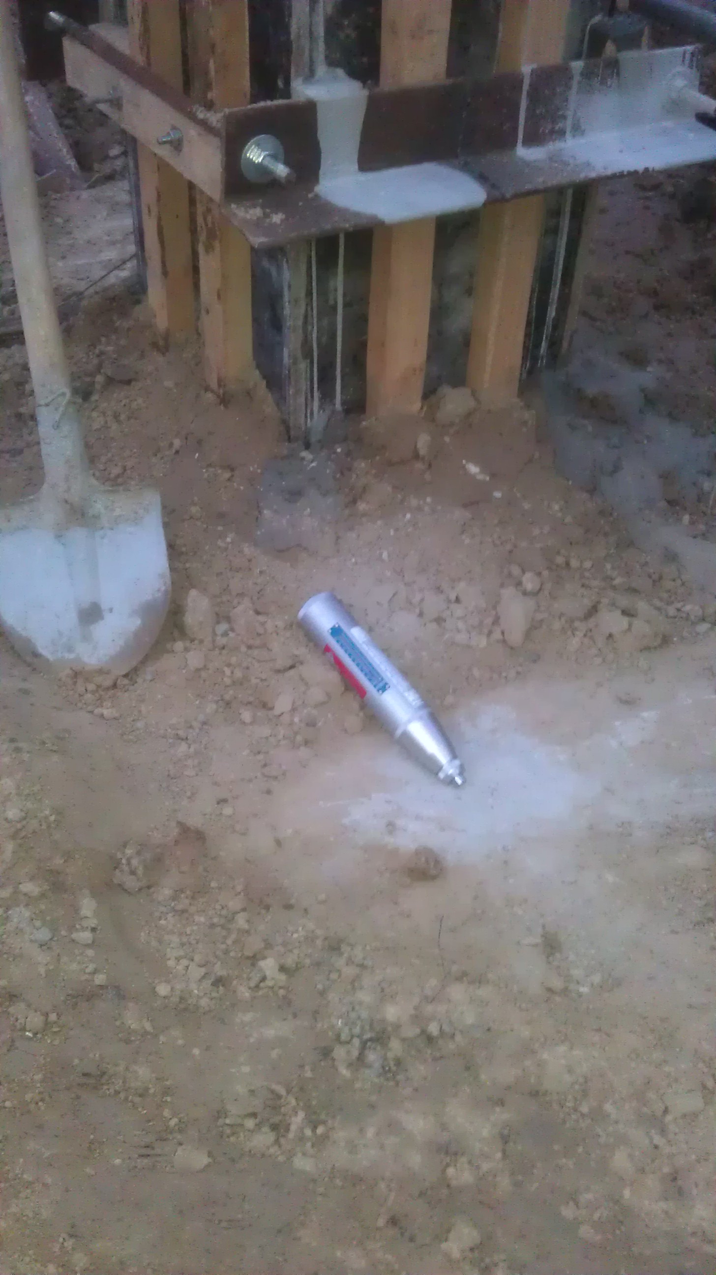

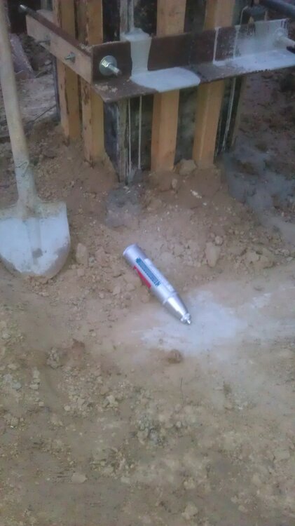

Вечером после заливки пришел спец с молотком Шмидта(спасибо Пропеллеру) проверить прочность бетона залитого месяц назад в плиту , как и ожидалось марка не соответствует заявленной прорабом , в итоге у меня на счету образовался депозит 17 000 грн.
ну и фото
Даже не знаю, поздравлять Вас или сочуствовать. "Деполюди" на сегодня звучит, как ругательное слово.:beer:
Депозит-это замечательно :) Но совсем понятно: от кого депозит нарисовался? От подрядчика или от поставщика бетона?
то есть - именно прораб "заявлял" марку бетона? или всё таки ГАП и ГИП?
