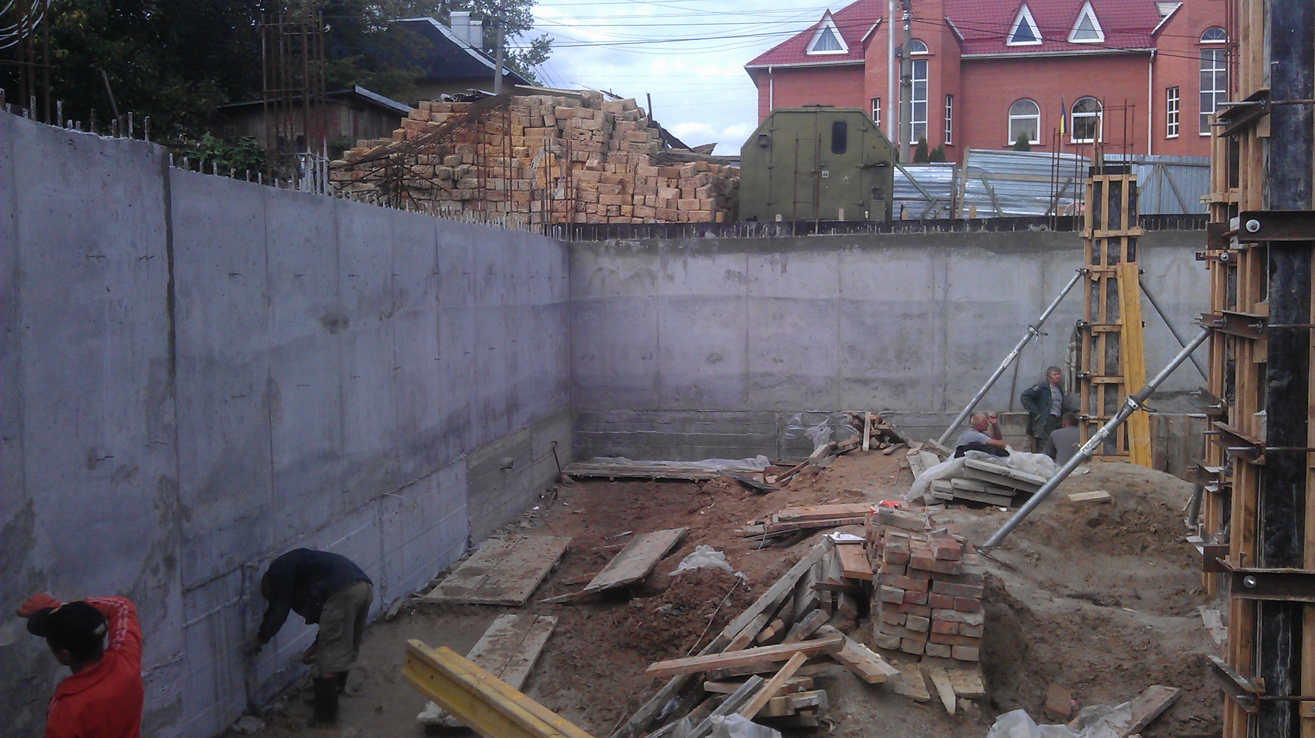

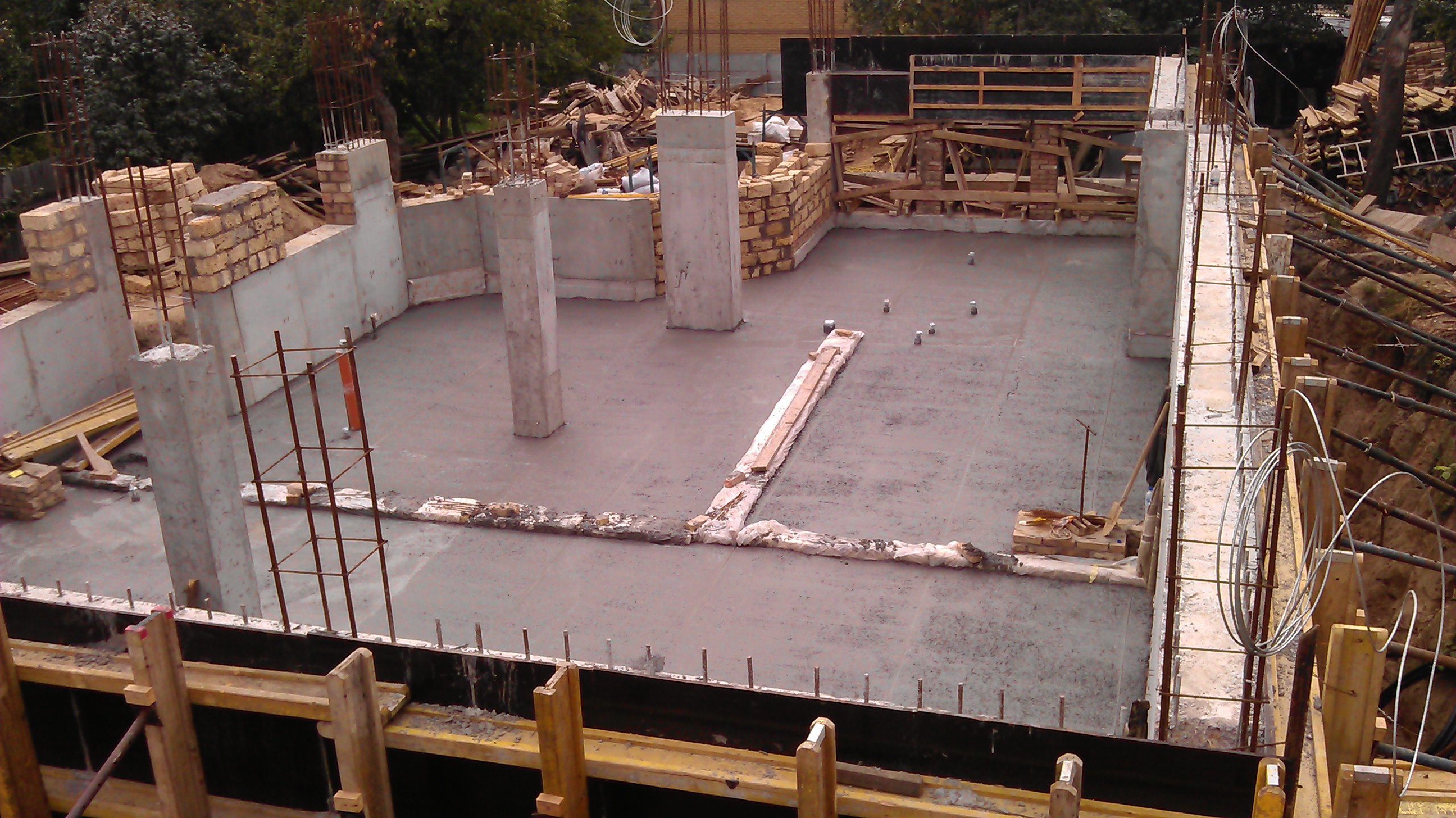

плита чем то похожа по форме:) а у нас появились первые стены , сегодня начали снимать опалубку...:beer:
сегодня залили черновой пол в подвале-цоколе , до этого сняли опалубку , раскидали и утрамбовали глину , сделали разводку канализации (спасибо Сергею-БСВ, Korni-Sorry), завели трубу водопроводную, и сделали закладную под электрический кабель,уложили щебень,утрамбовали , уложили арматурную сетку ,выставили маяки ,и сегодня в 7 утра приехал первый бетоновоз ,в 7 30 второй ,в 8 20 с участка уехал бетононасос.
так же сегодня отлились арки под мансардой . В выходные ходили в Шоколадный дом ,смотреть детские картины и слушать симфоническую музыку , очень понравились витражи в одной из зал, буду делать что то подобное .

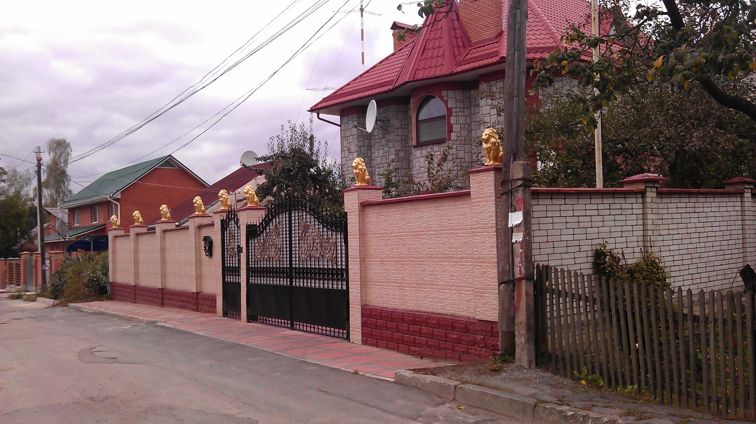

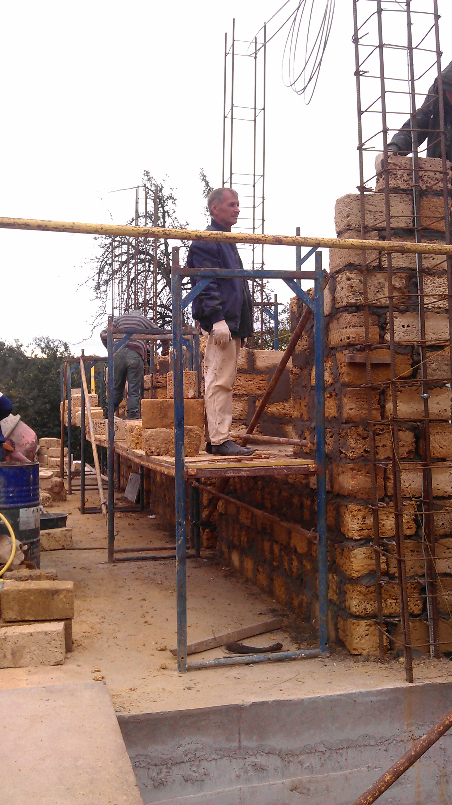

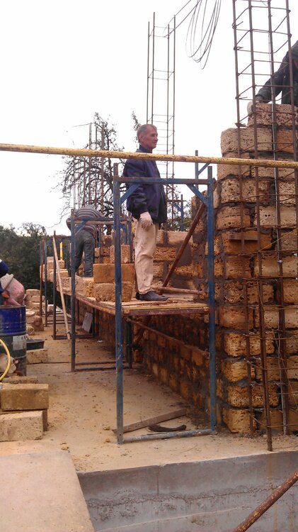

Вчера ездил в Винницу в командировку , вот такой заборчик нашел ..." по богатому " Сегодня с утра приехал на стройку а уже восьмая часть стен первого этажа уложена .Кладут на теплый раствор цемент , перлит, песок.

Забор жлобский...

заборчик-да ,жлобский ..но как любовно сделан:)

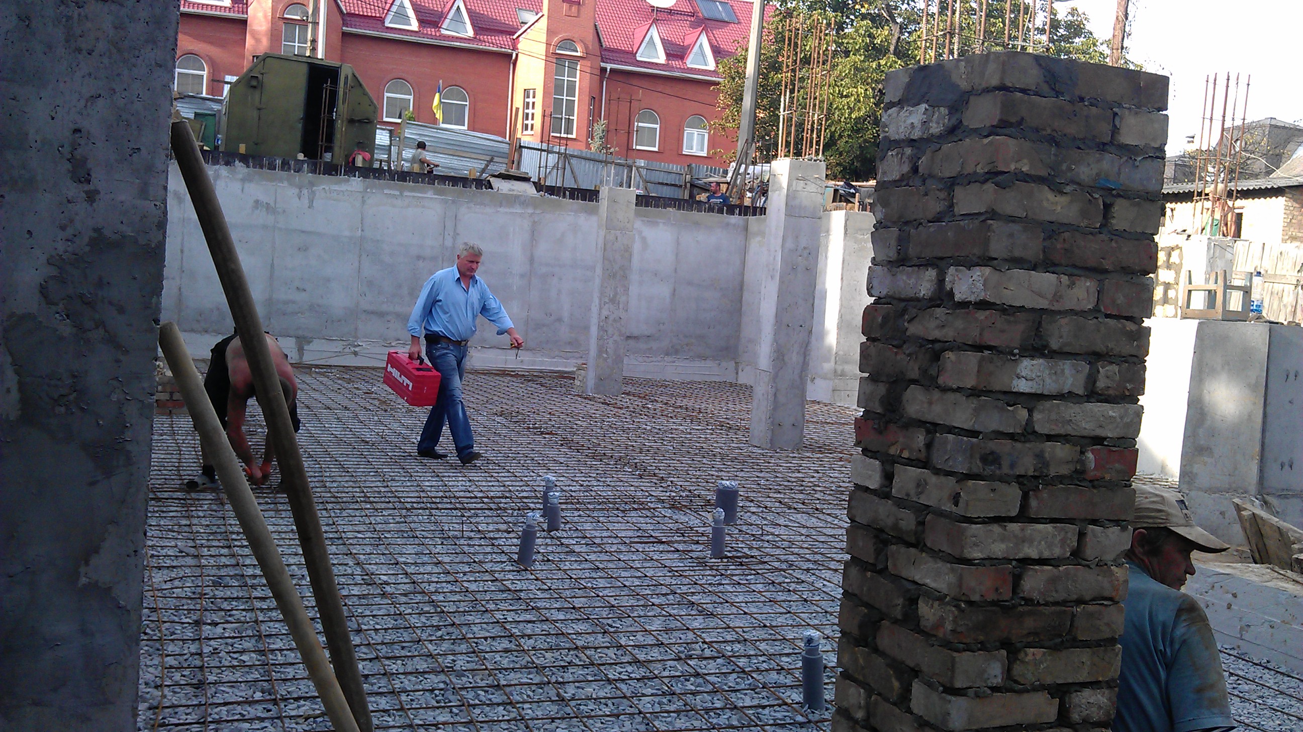

Время идет домик растет , выгнали стены первого этажа много времени ушло на выгонку колонн из кирпича , там каждый кирпичик надо подрезать.

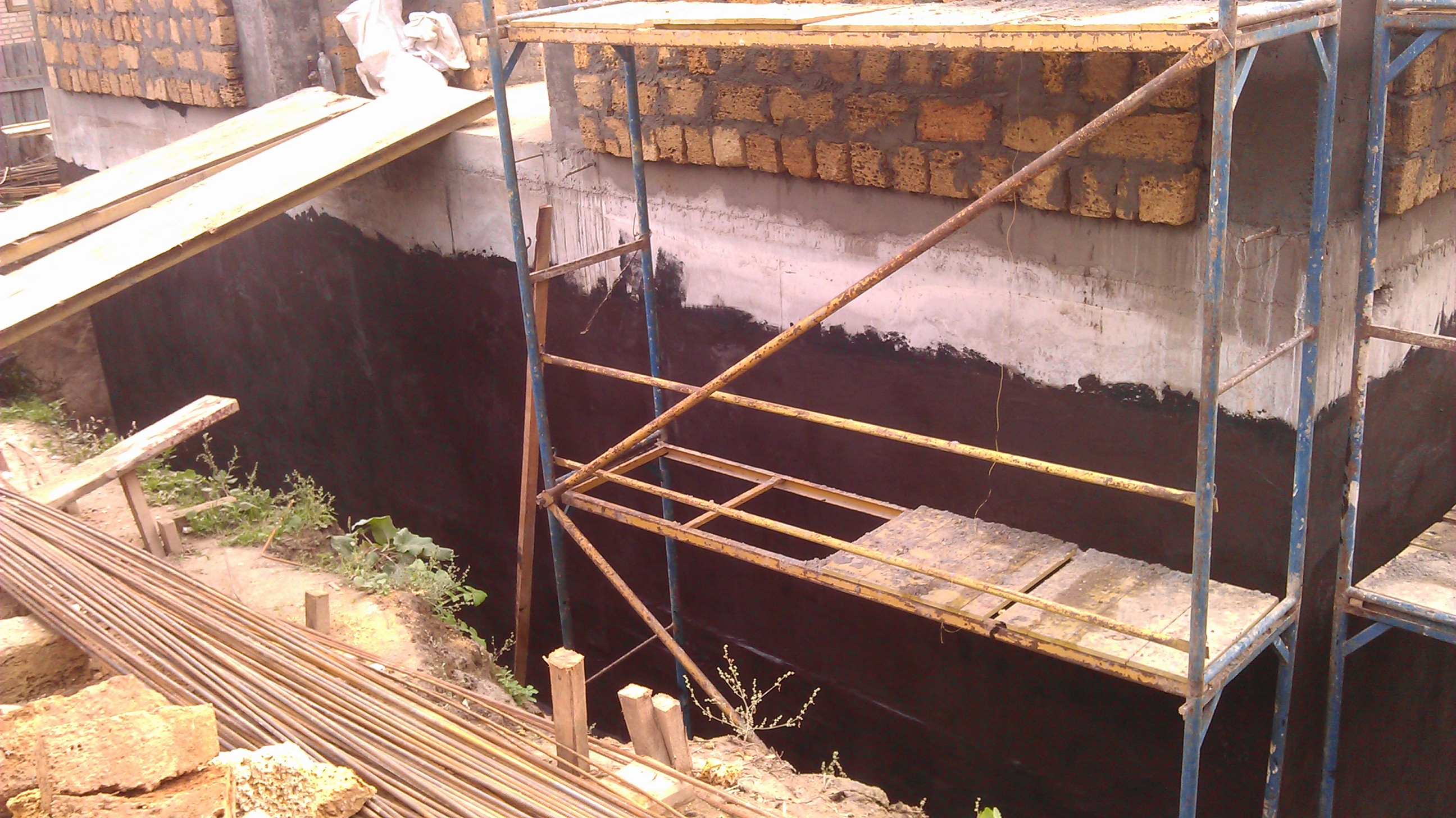

Кладку делали сами ,на перлитно- цементный раствор , с присадками от Пропеллера схватываемость у него чуть медленней чем у обычного , но когда застынет отковырять назад проблематично. Сейчас варят-вяжут балки перекрытия , пока была хорошая погода успели сделать гидроизоляцию, Материал ( Пропеллера ,снова привет) очень понравился , джинсы испачкал-получился гидрокостюм. Так же хорошо липнет к бетону .
Завтра -послезавтра завезу утеплитель,приклеим и цоколь можно будет засыпать.

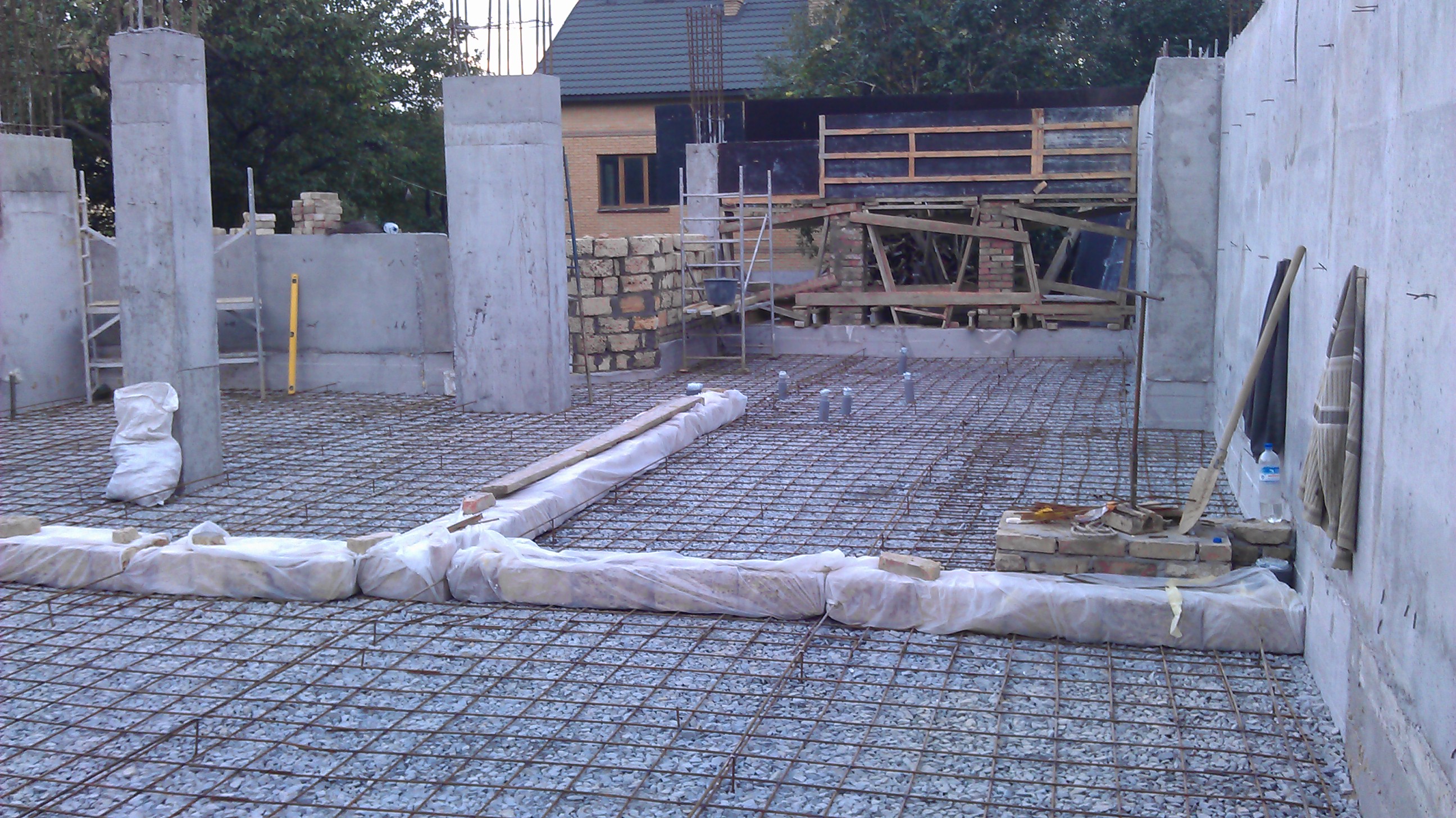

Выставлена опалубка на перекрытия второго этажа , еще дня три будут вязать арматуру и балки , в понедельник -вторник будем заливать стройка идет и деньги тратятся быстрей чем зарабатываются. Приклеена часть стиродура .

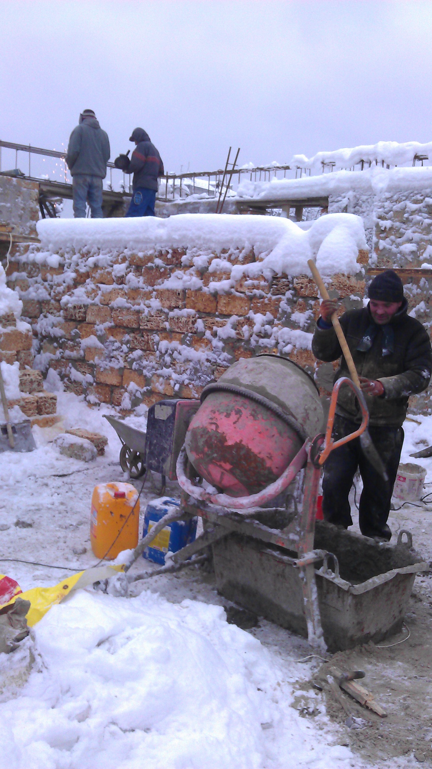

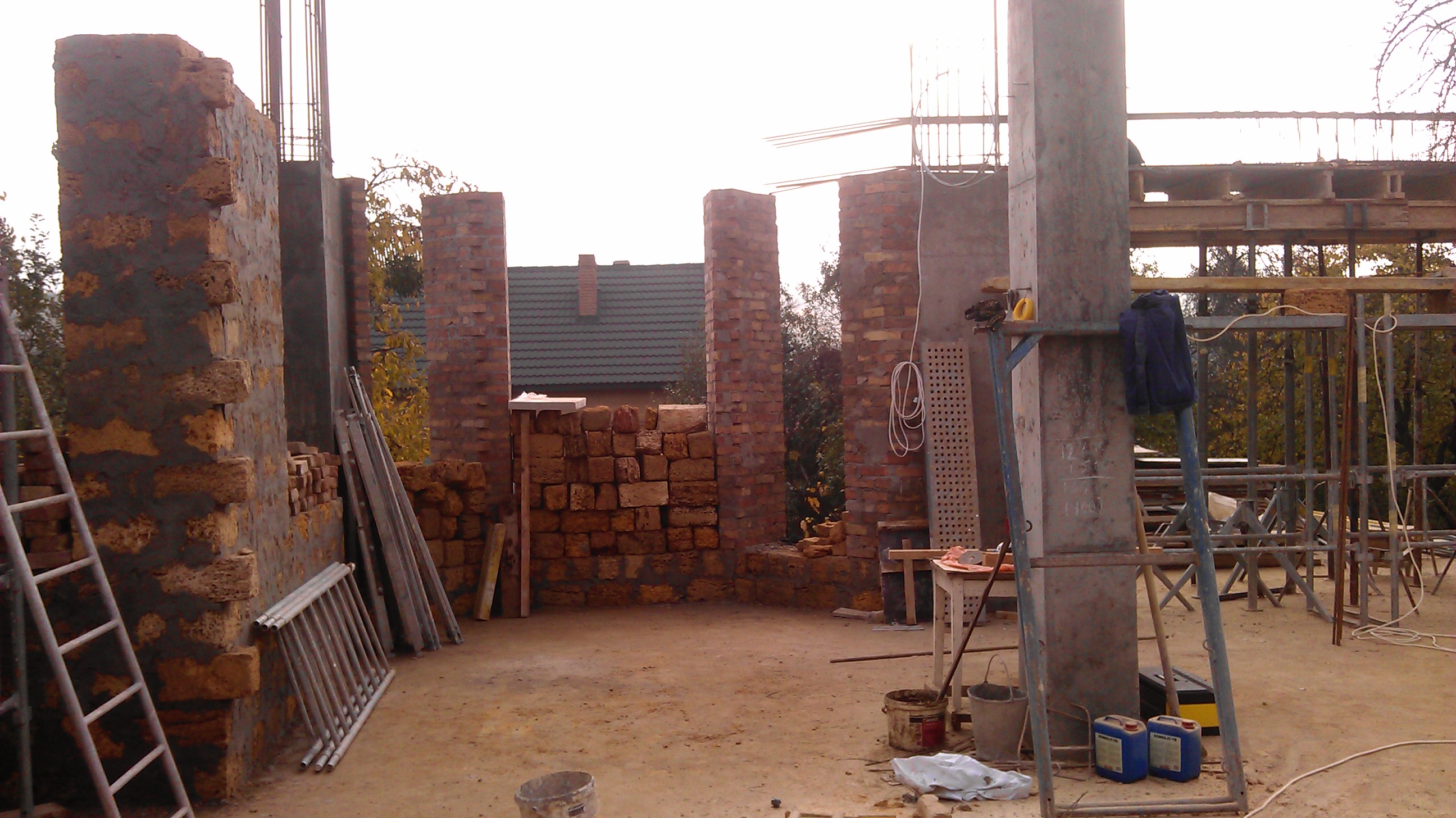

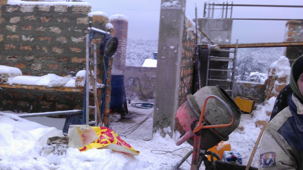

заканчиваем стены второго этажа , до НГ планируем залить перекрытие .
Снега много, в железной бочке топим его и вода идет на раствор:)

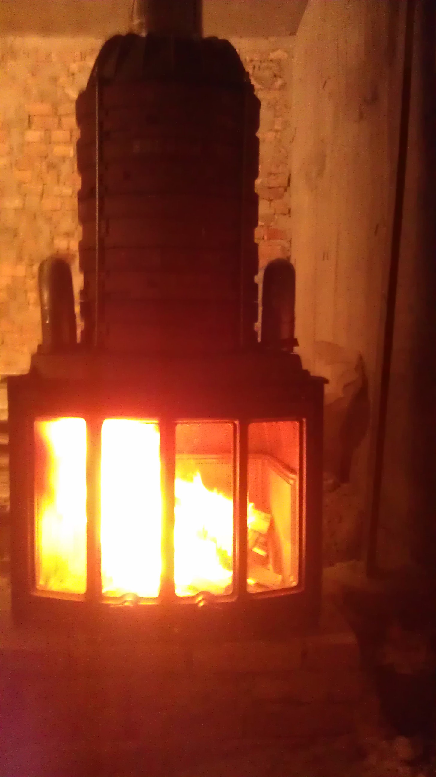

От металла отказались , решил продать почку и все таки сделать керамику .Перекрытия в этом году наверно уже не получится , прогноз не радует . Зато сегодня в доме появился ....Огонь .. установили в цоколе топку , пока временно и не так как будет стоять в итоге , но она горит и самое главное греет . Еврорубебероид будет стыковаться с медными водостоками?
