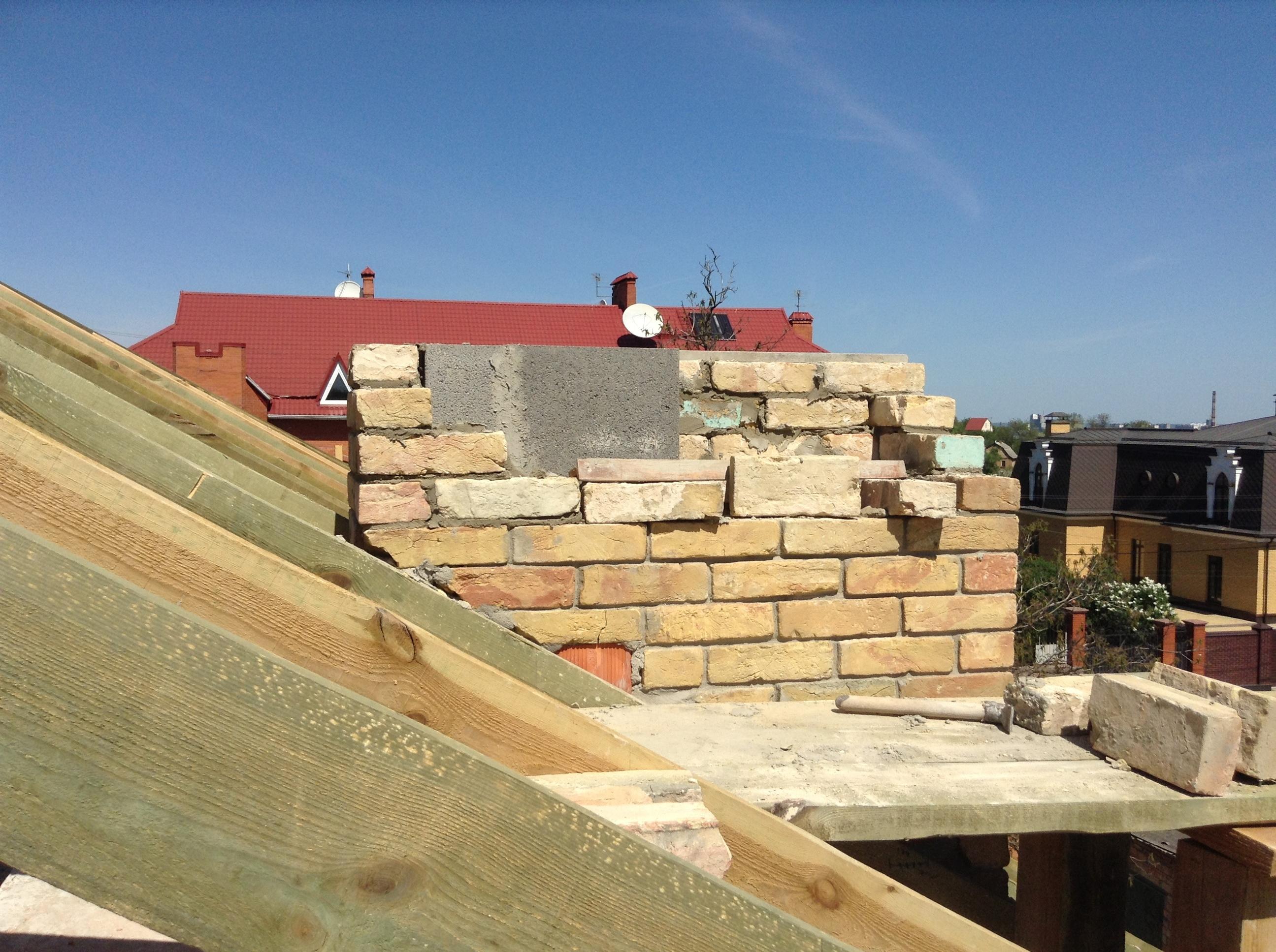

Стройка потихоньку движется , залили перекрытия , сделали лестницу, завезли лес ,установили дымоходы и вентканалы( Шидель). Сейчас кладут трубы на улице, на них был найден старинный кирпич . Появилась мысль весь дом облицевать этим кирпичем , вскрыть его пропиткой гидрофобной и больше никогда не парится с фасадами.... Черепица должна приехать через пару недель
это как ? если можно фото:)

Фото чего,извините?
Если кирпича ,то вот он ,на фото.. если фото того как он выглядел раньше ,до чистки -завтра сделаю.:beer:

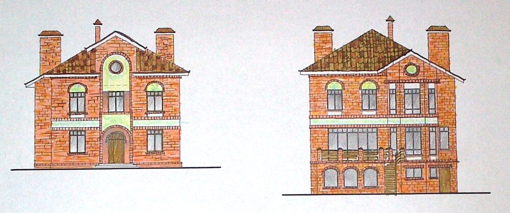

Архитектор нарисовал как будет оформлен фасад.
Облицовка кирпичем ручной формовки , производства различных артелей конца 19 го-начала 20 го века. В вентзазор 5 см будет засыпан перлит.
Может кто то проконсультировать сколько стоит работа по укладке кирпича на фасад?
Дорого. Есть два варианта - весь фасад заложен кирпичем одного цвета, без карнизов, фигурных элементов. Перемычки над окнами и дверями никак не выделены, тоесть максимально монотонная и примитивная кладка. При этом такого понятия, как следить за тем, чтобы в рядах было только целое число кирпичей, без довесков - "чекушек" никто не будет.
Такая кладка может стоить от 4 грн за кирпичину. Но это очень мало, так как мастер не может положить много рядов за один день, надо ждать, пока раствор застынет. Плюс нужно платить подсобнику, который будет месить раствор, подавать его и кирпичи. Плюс разгрузка, плюс леса, если кладка идет выше 1,2 м.
Второй вариант - это деталировочные раскладки кирпича на фасаде, карнизы, перемычки, оконные откосы с утеплением, с выдерживанием целого числа кирпичин в ряду. Это уже целая наука и профессионала не обманешь, дом действительно будет смотретьбся так, как нужно. Как было принято ложить кирпич до эпохи "хрущевок", на старых дореволюционных домах. Тут уже цена за работу должна учитывать сложность и трудоемкость, естественно хороший мастер не будет работать по цене подсобника.

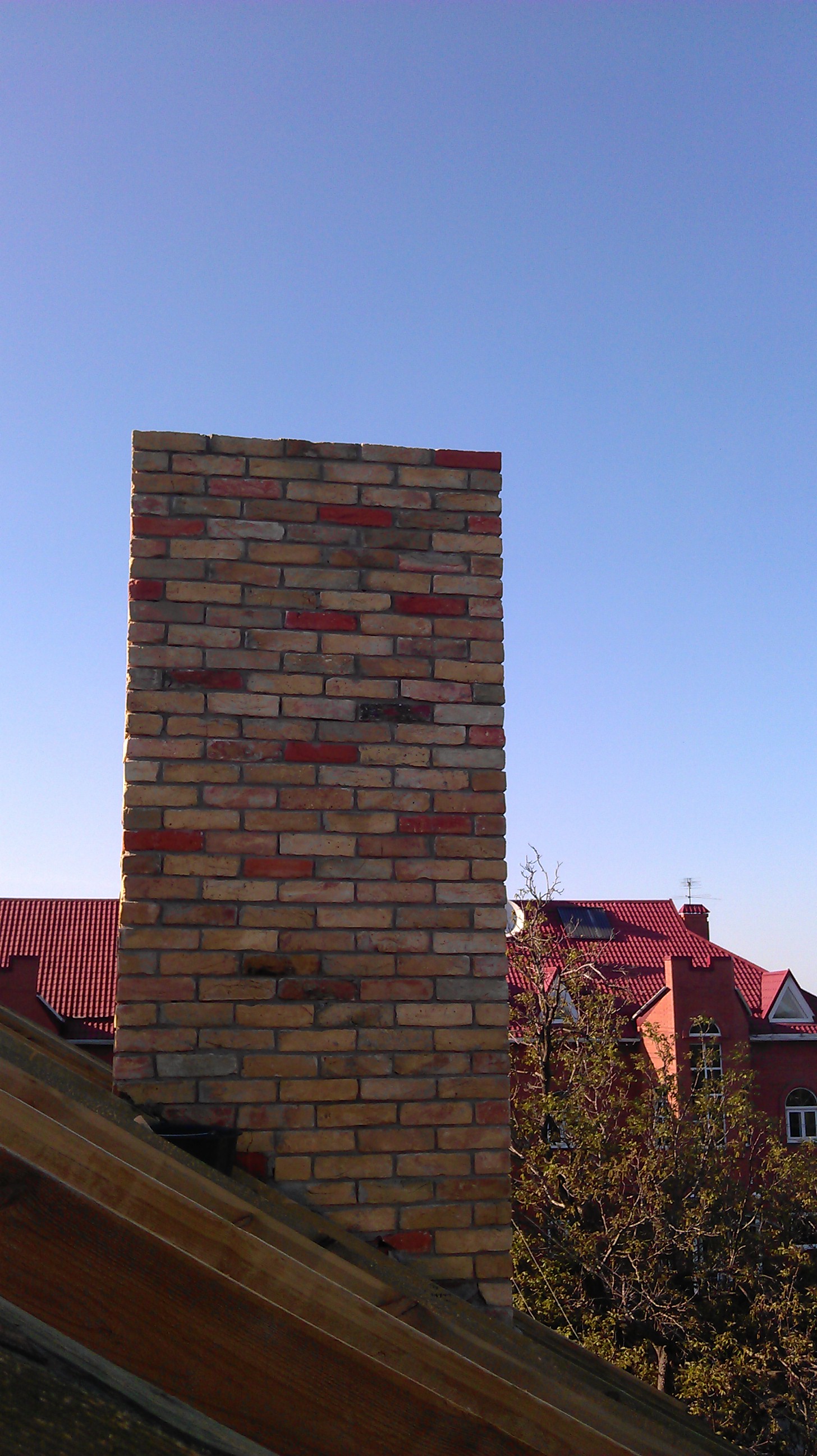

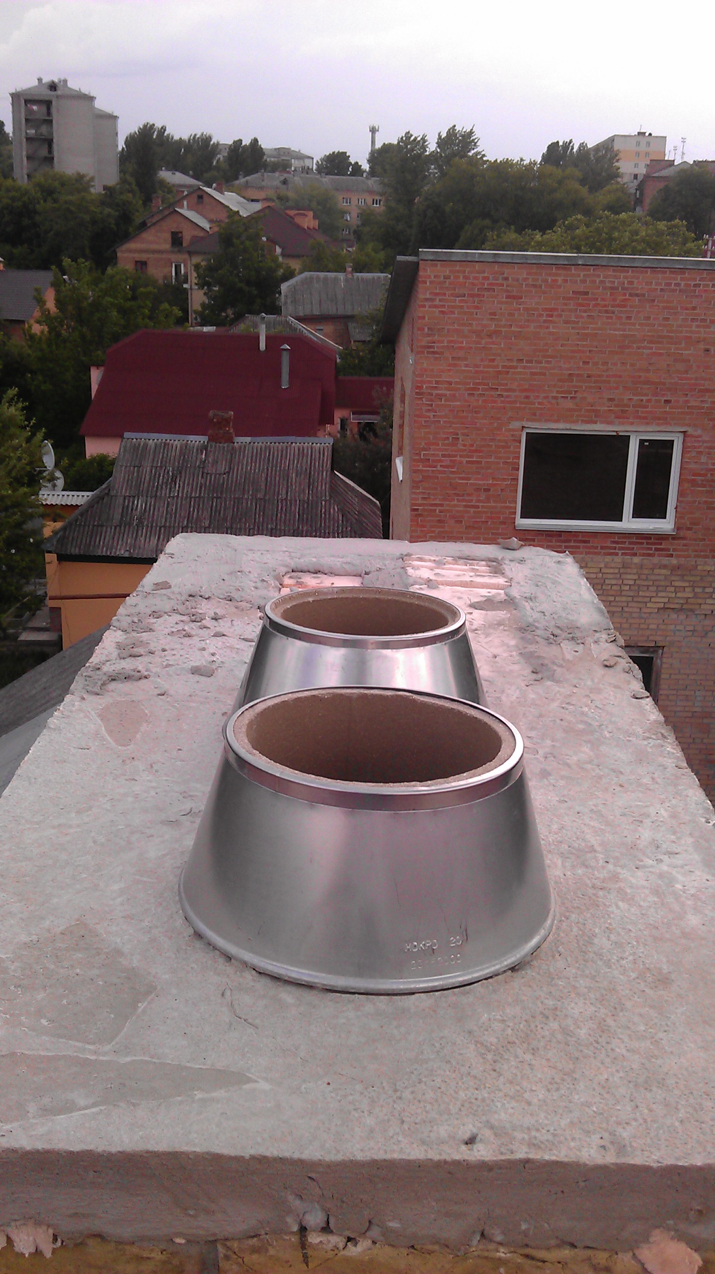

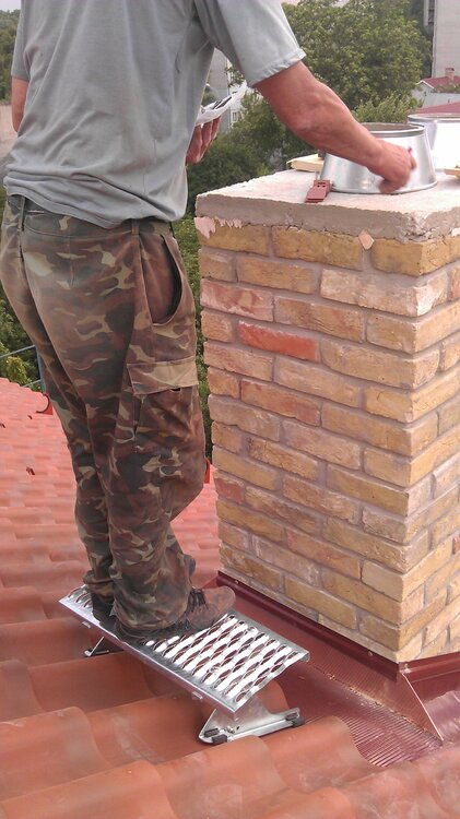

Закончили один дымоход ... мне нравится...

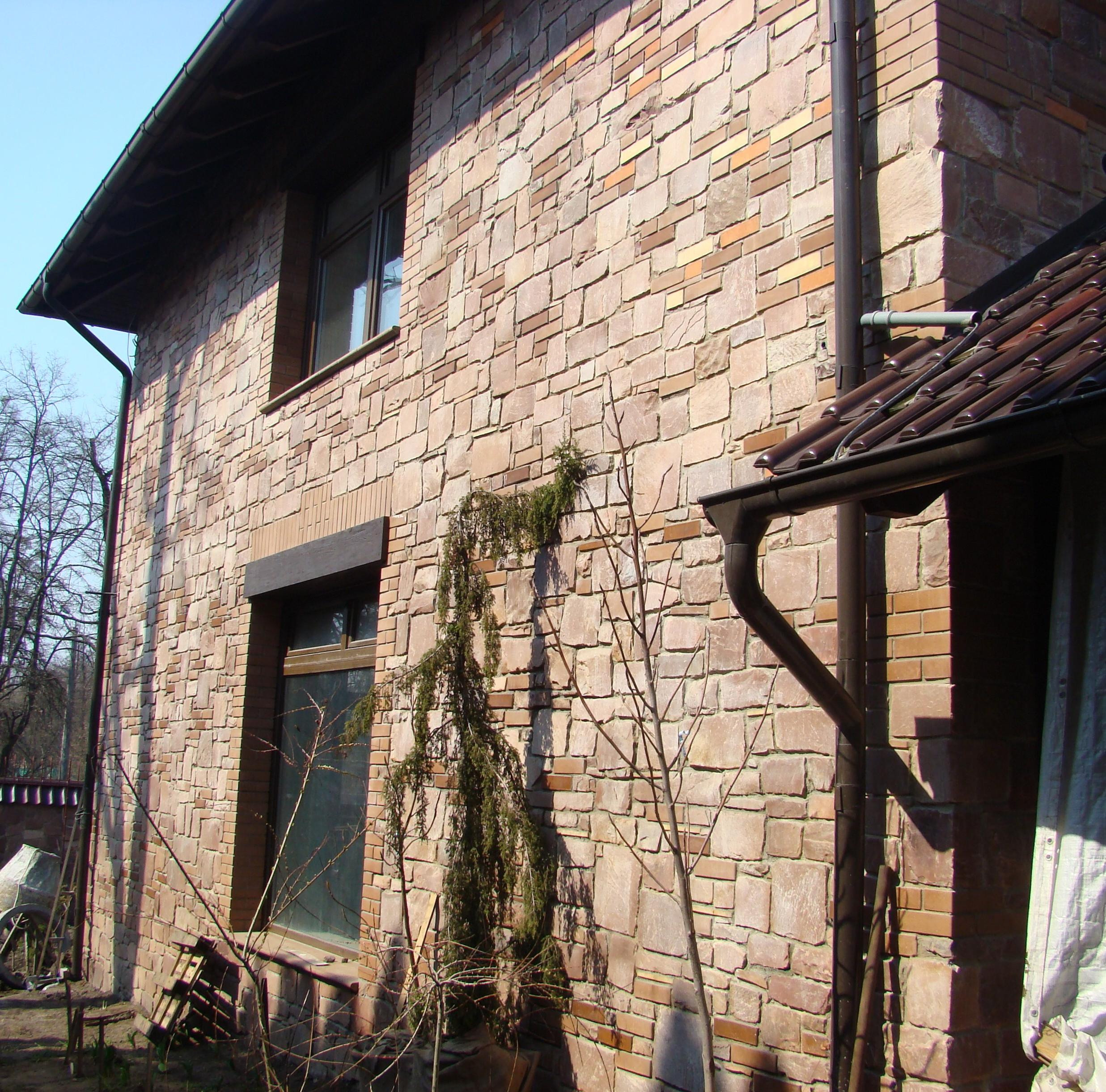

Александр, а такой фасадец не желаешь?;)
Мне кажется, что в ваших окрестностях он выглядел бы очень гармонично.
тоже ничего..но на него каменя закупать нужно ,а кирпич уже есть, большая часть... заборчик желаю , и беседочку в том же стиле ,которой я так восхищался.:)

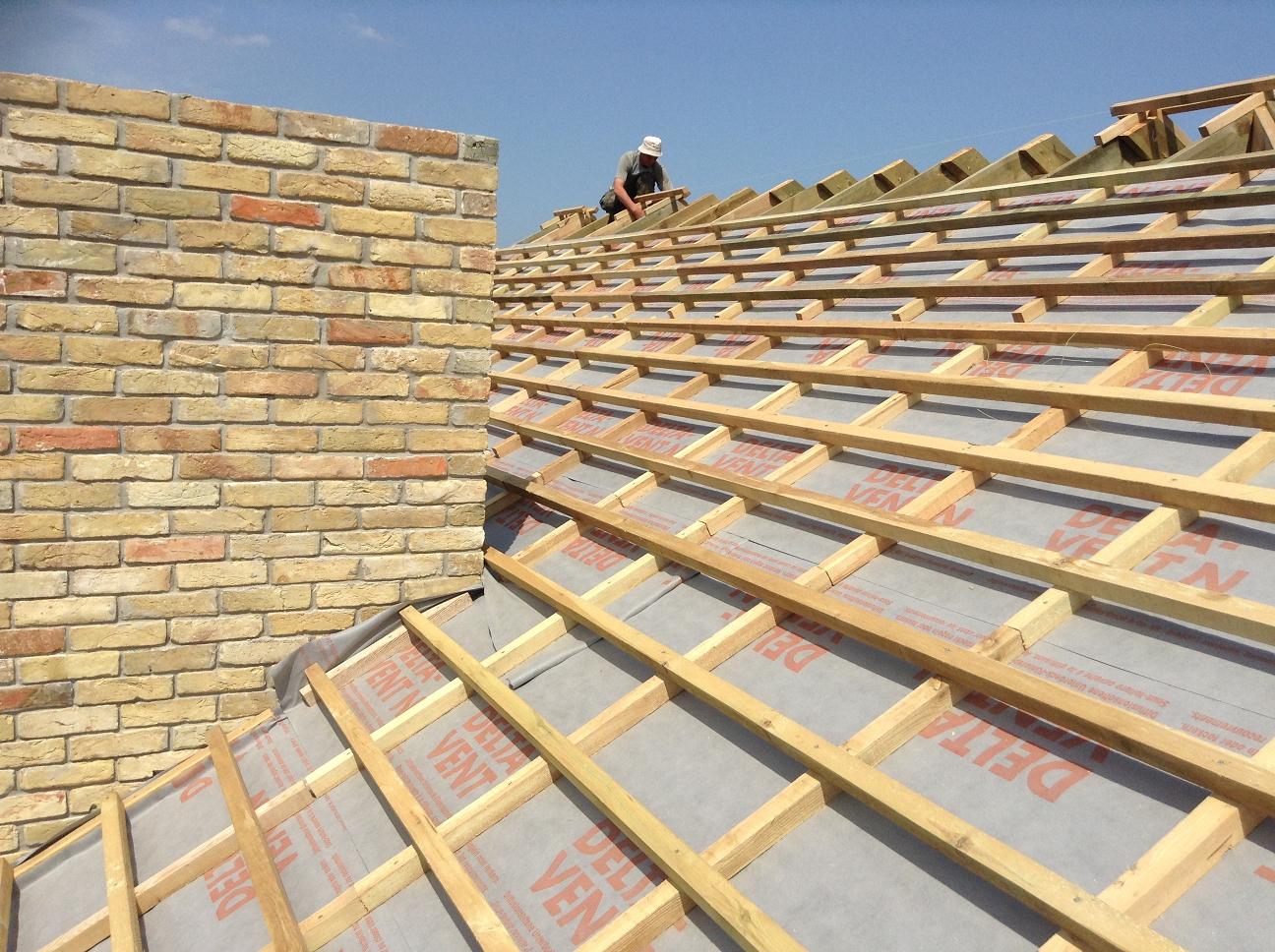

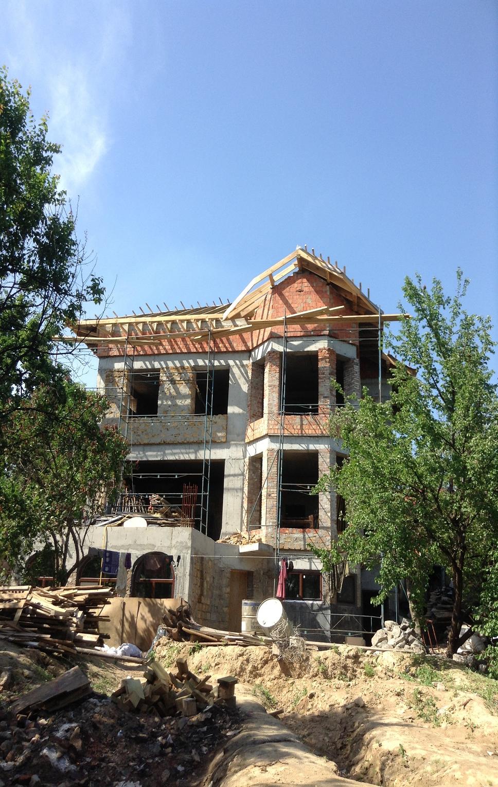

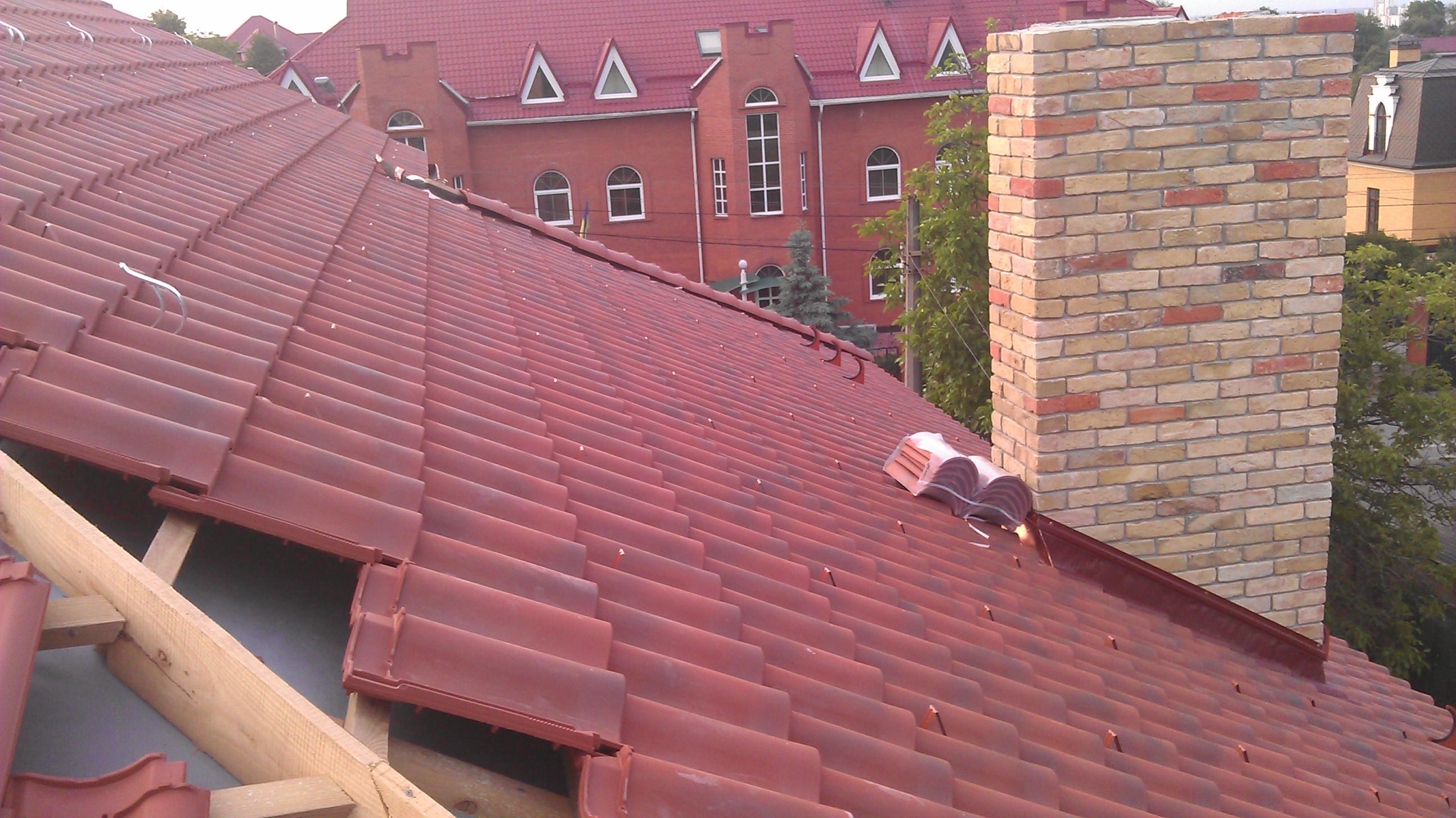

Проявляется крыша...
на след неделе должна приехать черепица ,где то нужно заказывать колпаки на дымоходы.....
Смотрю, от сплошного настила отказались?
А какое решение по карнизу было принято? Как организовывался узел? Имею в виду, капельники, какие, куда и как...
отказался, изменился угол крыши до 35 градусов, и от боковой башни тоже пришлось отказаться... она считается как третий этаж..а оформление трехэтажного дома пугает .. не стоят 14 квадратов ,тех безумных денег , капельники медные , черепица mayer holsen.

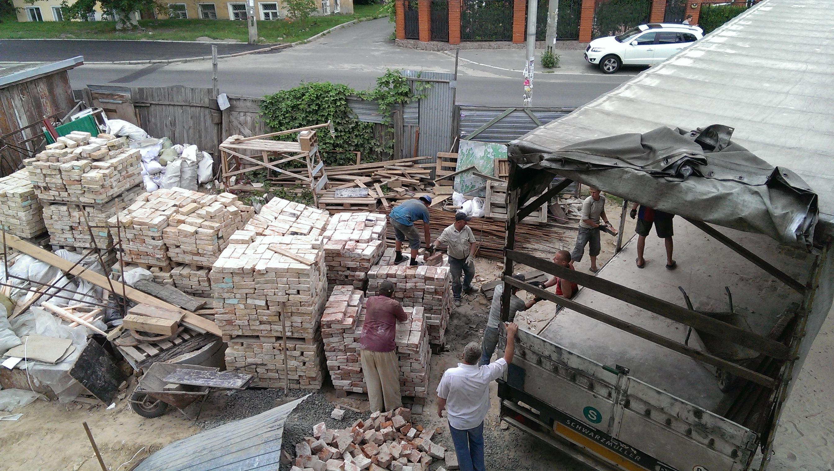

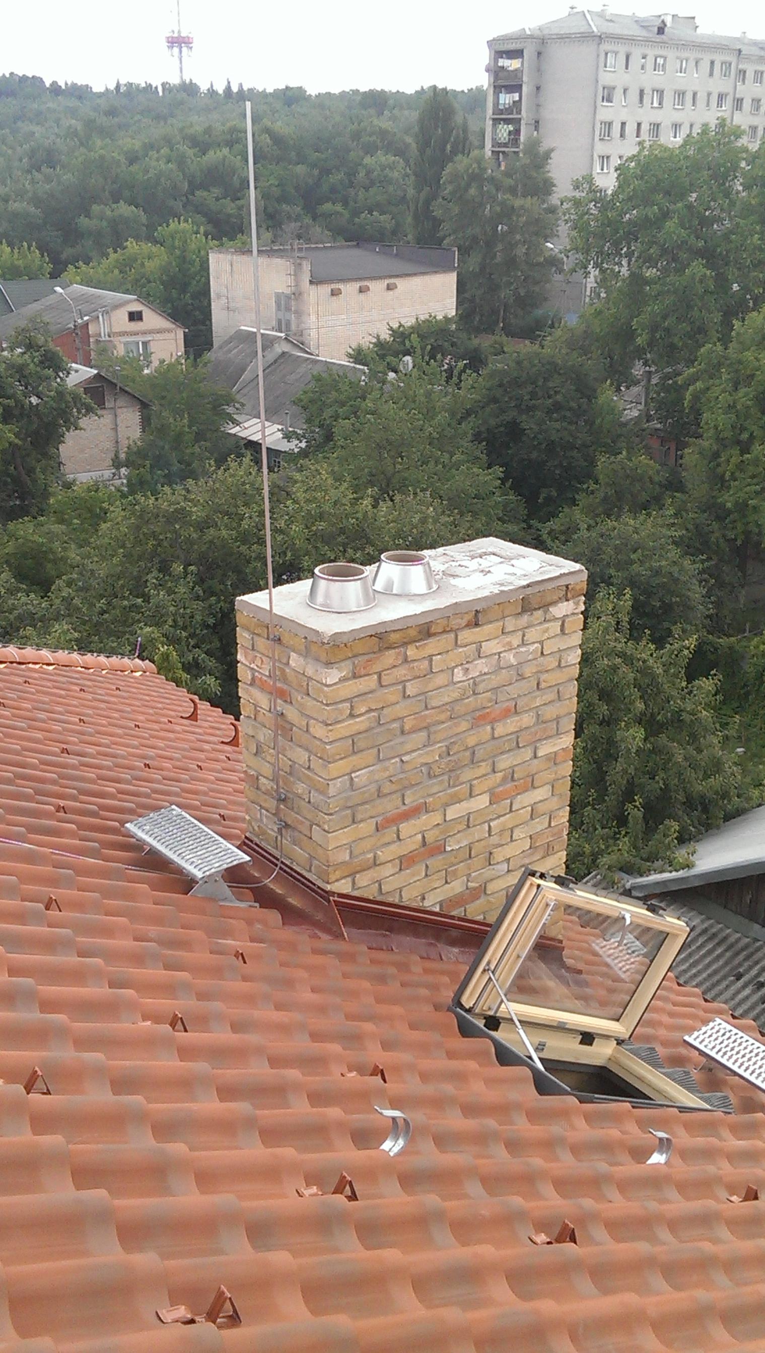

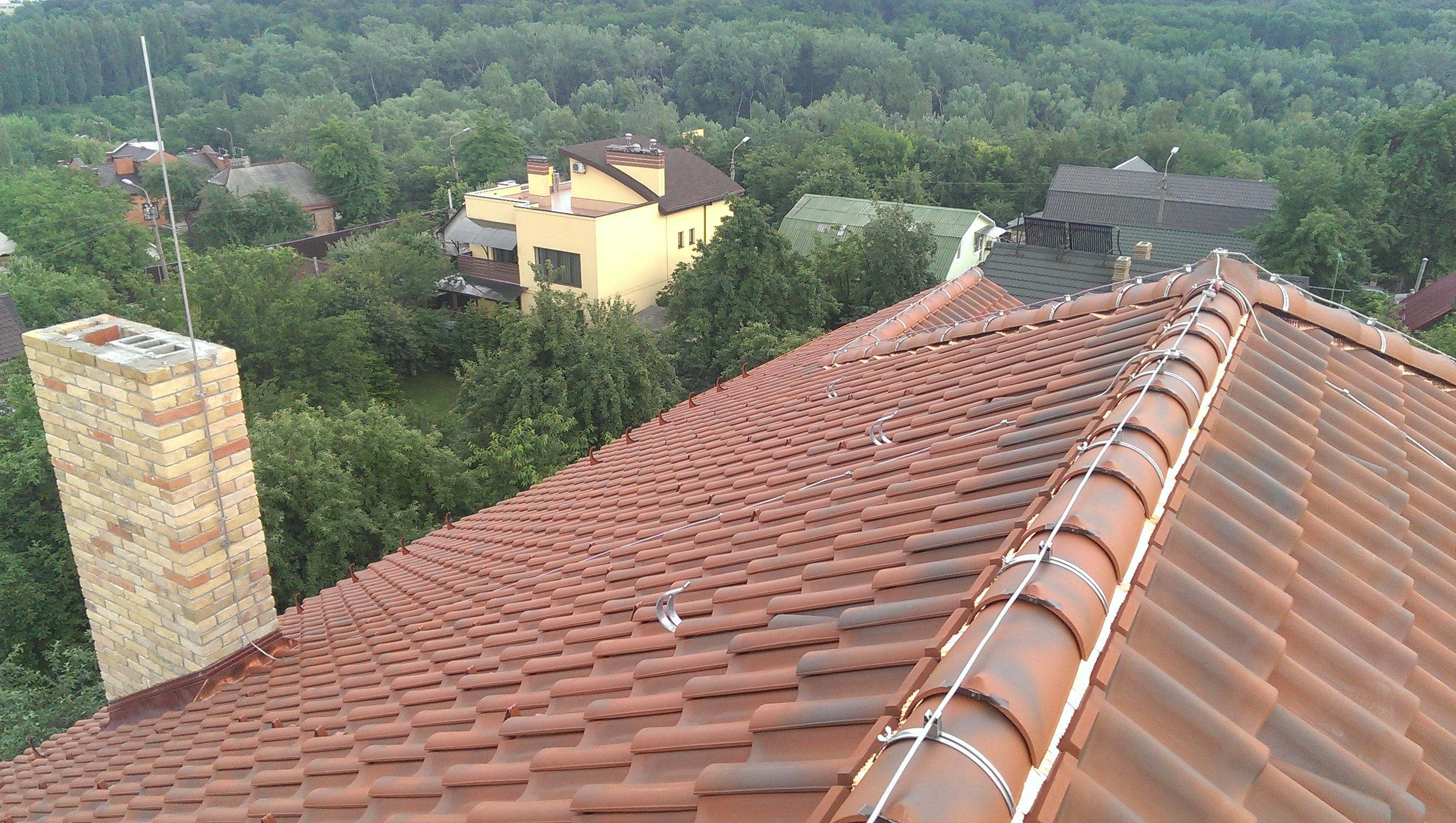

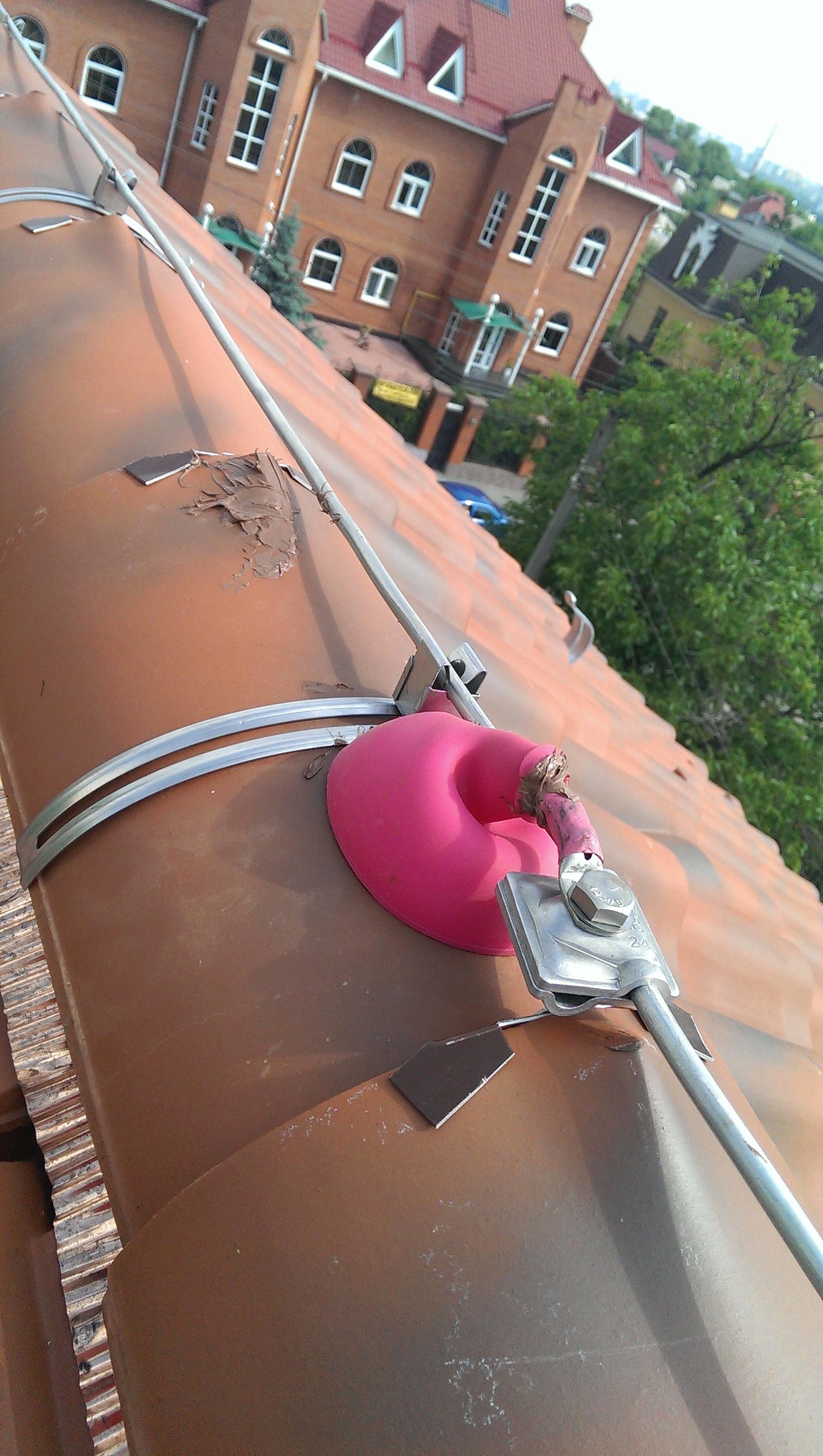

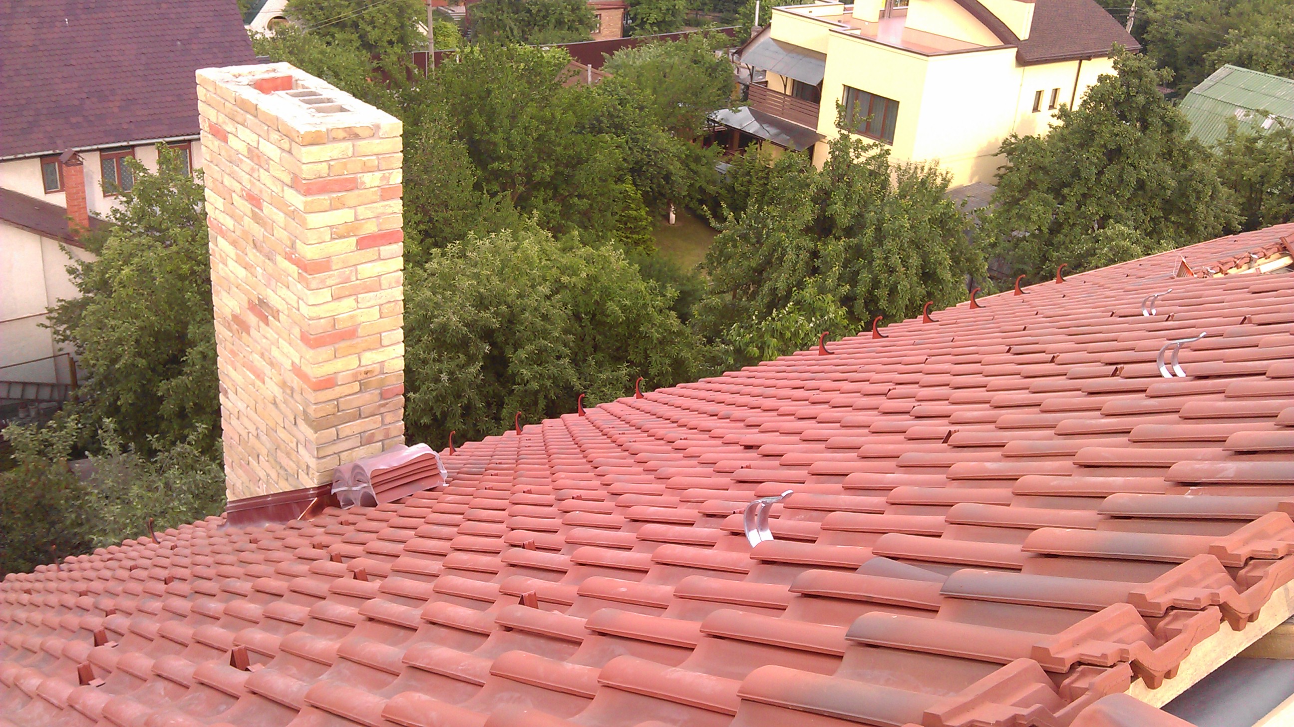

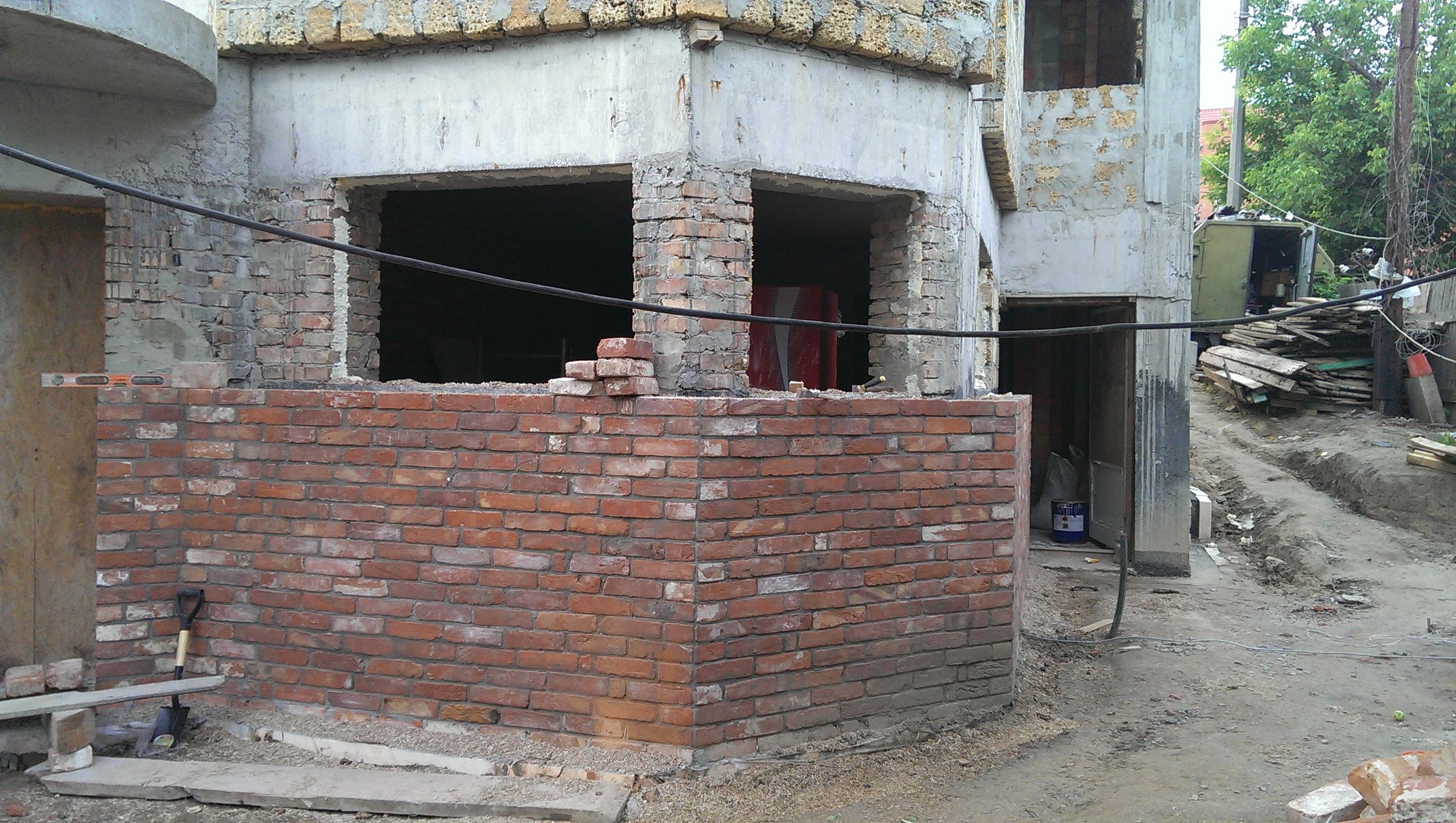

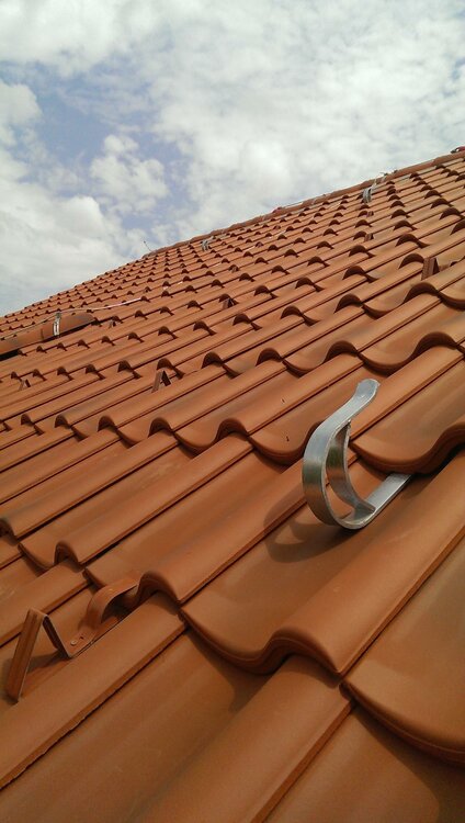

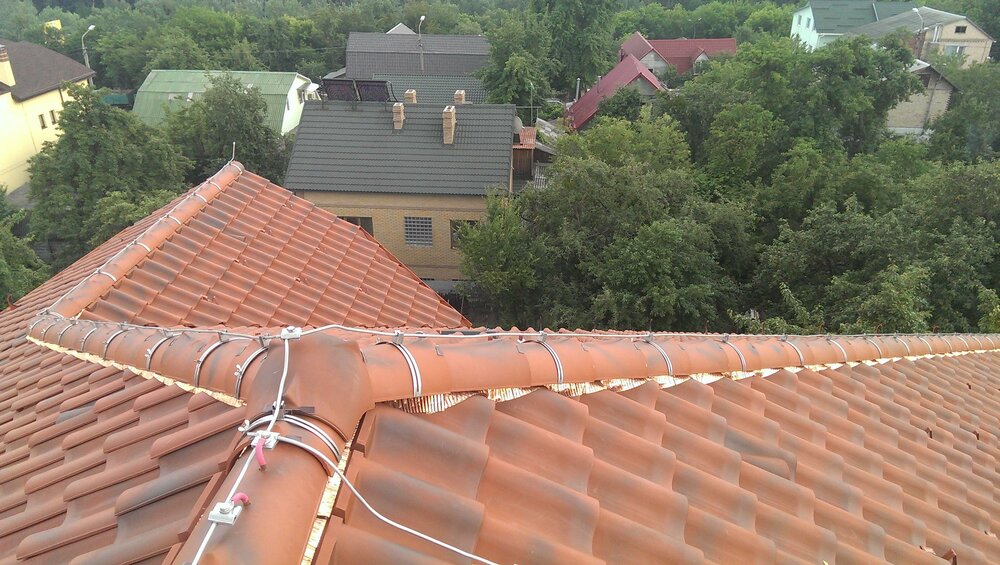

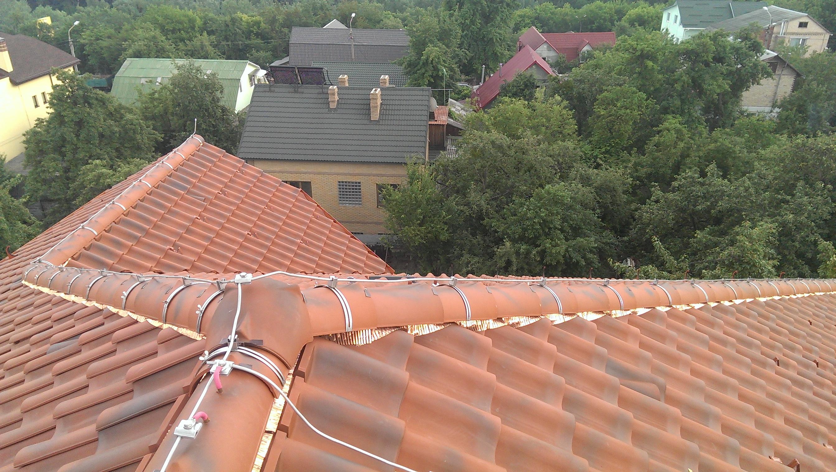

продолжаем разговор... закончена кровля , установлена молниезащита, добыт (другого слова не найти) старинный кирпич на цоколь,чистить его -отдельное" удовольствие"

Монтировали два дня .. копка и монтаж заняли от силы 4 часа , все остальное время монтажники по очереди,с перекурами и обедами, сверлили бетонный коллектор ЦК.. толщина стенок сантиметров под 40 ...
Подвел поставщик старинного кирпича из Днепра , взял залог и пропал ,(каменьщики простаивают)... неверное в субботу придется туда ехать ,обсудить 8ю заповедь, ну и познакомится с новыми поставщиками.

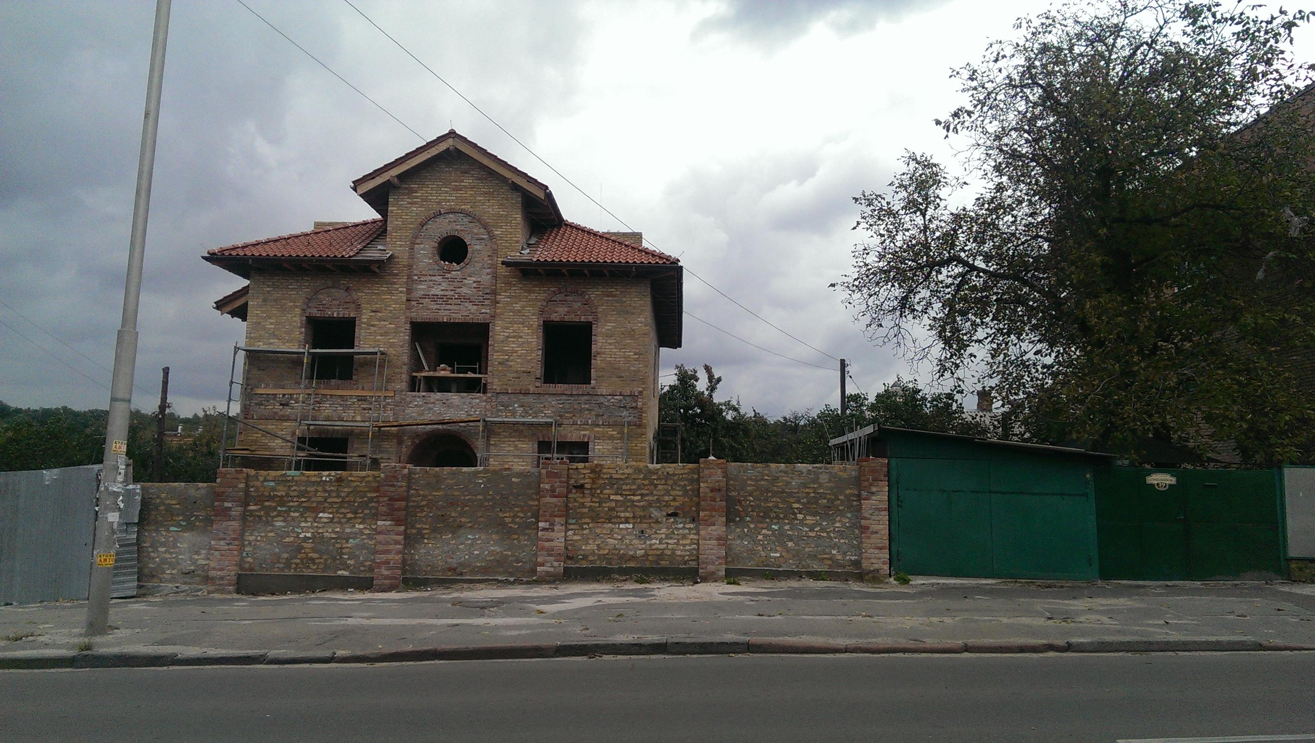

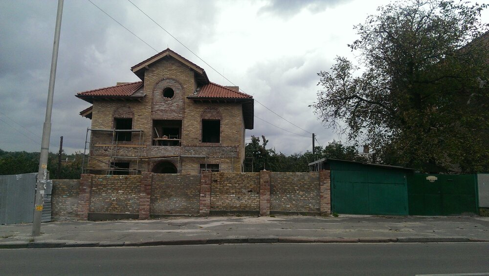

лето прошло ... а планов еще громадье-надо поставить окна и двери , подшить кровлю, установить водосточку , сделать крыльцо
