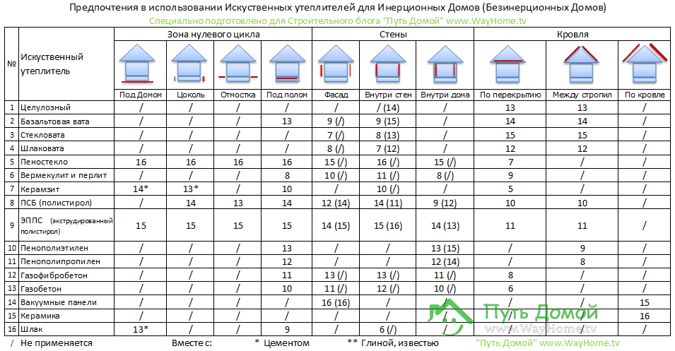

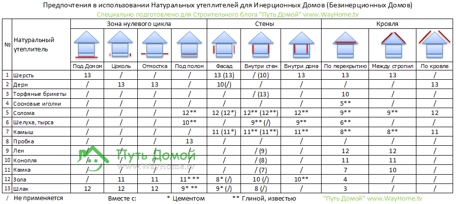

Найшов такі табличкипро натуральні і штучні утеплювачі.Де виставлені бали відносно використання утеплювачів в конструкціях.Можна подискусувати на цю тему.natur_utepl.png.0a30670e317815c1245f631bbbc5c382.png
Коєффициент теплопроводности (реальный) и степень поражаемости (прожираемости и пожираемости) мышами?
Мыши не жрут- жучки паучки не заводятся. Не гниет. Без усадки( при правильном применении) коэффициент неизвестен- но немцы использут не больше 250мм толщиной
Коэффициентик бы знать. Я тут на 15 см целлюлозы расчитывался, стена с учётом той, что уже есть, получается с R чуть меньше 4. Мне её тогда 25 кубов примерно надо. А на 25 см — другой каркас. А с другими теплопотерями — другое отопление, еле в 5 кВт втрамбовался. Одно за другое цепляется.
Мыши не жрут
«Не жрут» и «не заводятся» в отношении мышей имеют разный смысл. Вату они не жрут, саман тоже, но гнёзда строят только в путь. :(
