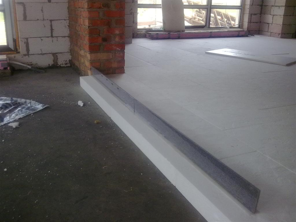

А теперь уважаемый Андрей, расскажите честному народу, зачем разделяют большие площади теплых полов на сегменты по 20кв м, демпферной лентой т.к. называемыми температурными швами.
Наверное по Вашей теории это теплоизоляция?
Зачем теплоизолировать контур от контура?

Я людина творческа, уж простіть поважні гості і дорога родино. Тов. Naupv задав вам чотке запитання - напоркуя ви, безсоромні дармоїди, розділяєте ТП на контури по 20м2? Чого це ви раптом вирішили, шо демпферна стрічка ізолює по температурі, а не по розширенню, неуки? Хто з вас збоченців спить з ТП? І, нарешті, - у кого більша фізіономія?
А можно ли деформационный шов сделать без демпферной ленты?
Какая разница, как он устроен. Важно его предназначение.

Угу... значит можно.
И даже резаком прорезать по свежему на 1/3 высоты - таким образом задать направление трещины.
Зайдем на любой более, менее грамотный сайт, сходим на лигбез в продвинутую фирму и мы увидим и услышимтакую картину:
Описание демпферной ленты
Слой пристенной изоляции (демпферная лента) выполняет роль компенсатора напряжений между конструкцией "теплого пола" и стенами здания. Изоляция предотвращает растрескивание стяжки в период ее высыхания и дальнейшей работы, и одновременно выполняет функции теплоизоляции, ограничивая потери тепла через стены здания. Изоляция выполняется с помощью демпферной ленты из вспененного полиэтилена, толщиной 8 мм. Лента должна быть уложена вдоль стен по всему периметру помещения и выступать на несколько сантиметров выше уровня готового пола. Выступающая часть срезается только после полной укладки напольного покрытия, а в случае кафельной плитки – после затирки швов.

Некуда мы не пойдем. Они все к нам сюда ходят. Те кто пишут методики Рехау, Кан, и.т.д.
Да никаких проблем. Так, кстати, бетонные автобаны в Европе делают - прорезями через каждые пяток-десяток метров полосуют.

Недавно говорил с заказчиком. При бетонировании часть ленты смяли и плита уперлась просто в стену. Все нормально, трещин нет, но, ночью потрескивание слышно.

Это хруст сломанных позвоночников несчастных бетонных фиброволокон и стон арматуры...
