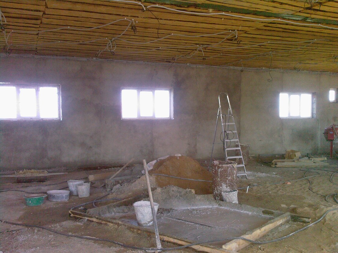

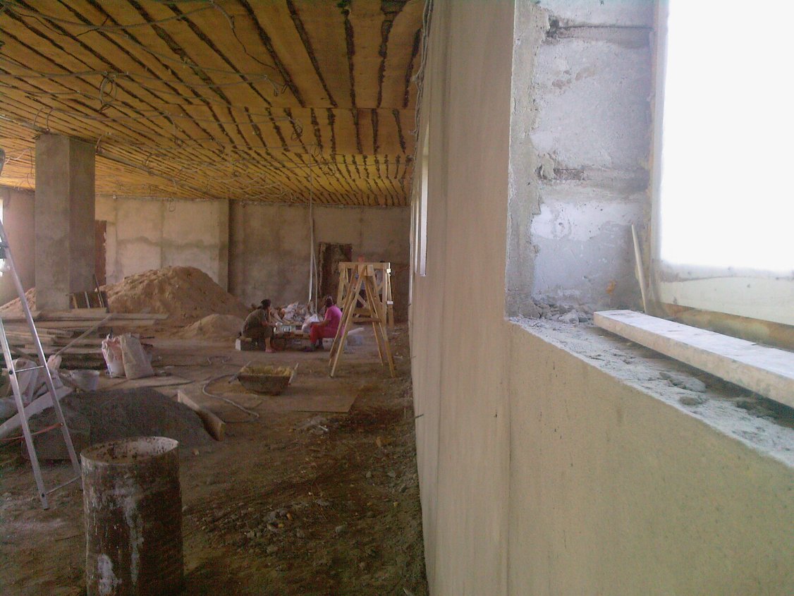

Здравствуйте. Залили полы. Пошла следующая стадия. Надо шпатлевать стены. Они уже оштукатурены цементным раствором. Так вот строители говорят, что нужно прогрунтовать, нанести ротбанд, потом финишную шпатлёвку, потом грунтовка и покраска. Вопросы - можно ли убрать грунтовку и на каком этапе? Можно ли убрать грубую шпатлёвку родбандом и обойтись только финишной или напротив, оштукатурить только родбандом? Грунтовку сказали использовать глубокопроникающую и гидроизоляционную. Есть смысл? Ещё другие строители посоветовали делать грунтовку самому - разводить ПВА в воде. Ждём вашего ответа. Очень хотелось бы услышать также господина Мастерка. Спасибо за внимание.
фигасе. грубая шпаклевка ротбандом :), я бы сказал не грубая а жирная))) чем вам стартовая гипсовая не угодила
как понять стартовая гипсовая? я бы вообще обои наклеил, но в общественном месте наверное лучше не надо
Ну с господином Вы загнули,если сделана нормальная штукатурка,то старт Вам абсолютно не нужен,и Ротбант тоже,ежели штукатурка горбатая,то стротелям не платить не копейки и ещё снять деньги за испорченный материал.Посмотрите в моих рекомендациях отзыв от Выставки- именно на эти этапах Вас разводят на десятки тысяч гривен.
ПВА засунте в задницу тем,кто это советует и больше не имейте дел с этими людьми.
Отштукатурили хорошо - мне нравится. А в ваших рекомендациях не нашёл ответы на вопросы.
Та то мастерок спати хотів, а ви неуважно читали :D
1. Грунтовка потрібна обов’язково, НЕ ПВА.
2. Щодо гідроізоляційності грунтовки дивіться на умови експлуатації приміщення і по місцю яка вона у вас є в наявності, а по проникності вони практично всі глибокопроникаючі
2. Ротбанд прибрати, якщо рівні стіни шпаклювати тільки фінішем після грунтування
