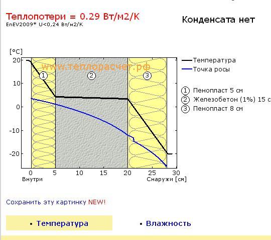

Для сравнения две стены. Первая термоблок, вторая - кирпичная, утепленная.
Точка росы.doc
Точка росы 2.doc
Считаете, что микроклимат в обоих домах будет одинаковый? И вентиляция одинаковая?

Пардон по поводу утепления с воздушной прослойкой. Думала, показать с ватой, потом заменила на пенопласт, а воздух не убрала. Исправляюсь:
Точка росы 2.doc
Точка росы 3.doc
Условия расчета для всех равные:
Условия расчета.doc

Так и думал, что "очепятка"... Пирог: кирпич+утеплитель (по расчету) вообще считаю идеалом, но есть нюансы...самостройщику легче термодом выложить, чем кирпичи, с последующим утеплением, да и дороже....

Даю ссылку (полезная штука, просчитывала в ручную по науке - разница не значительная, так что вполне можно использовать) (ссылка устарела)

Достаточно в теории добавить 3 см пенопласта по наружке и точка росы "убегает" во внешний слой утеплителя!!!! (что не является проблемой, когда фасад облицовывается сайдингом)

1. как вы сказали что стена термодома запертая , а у вас литрами выпадает конденсат между бетоном и пенопластом . Как туда он попадет ? Для того чтоб он выпал нужен подвод воздуха с наружи , сквозь пенопласт .
2. Как ваш микроклимат в комнате касается того что твориться под пенопластом ?
