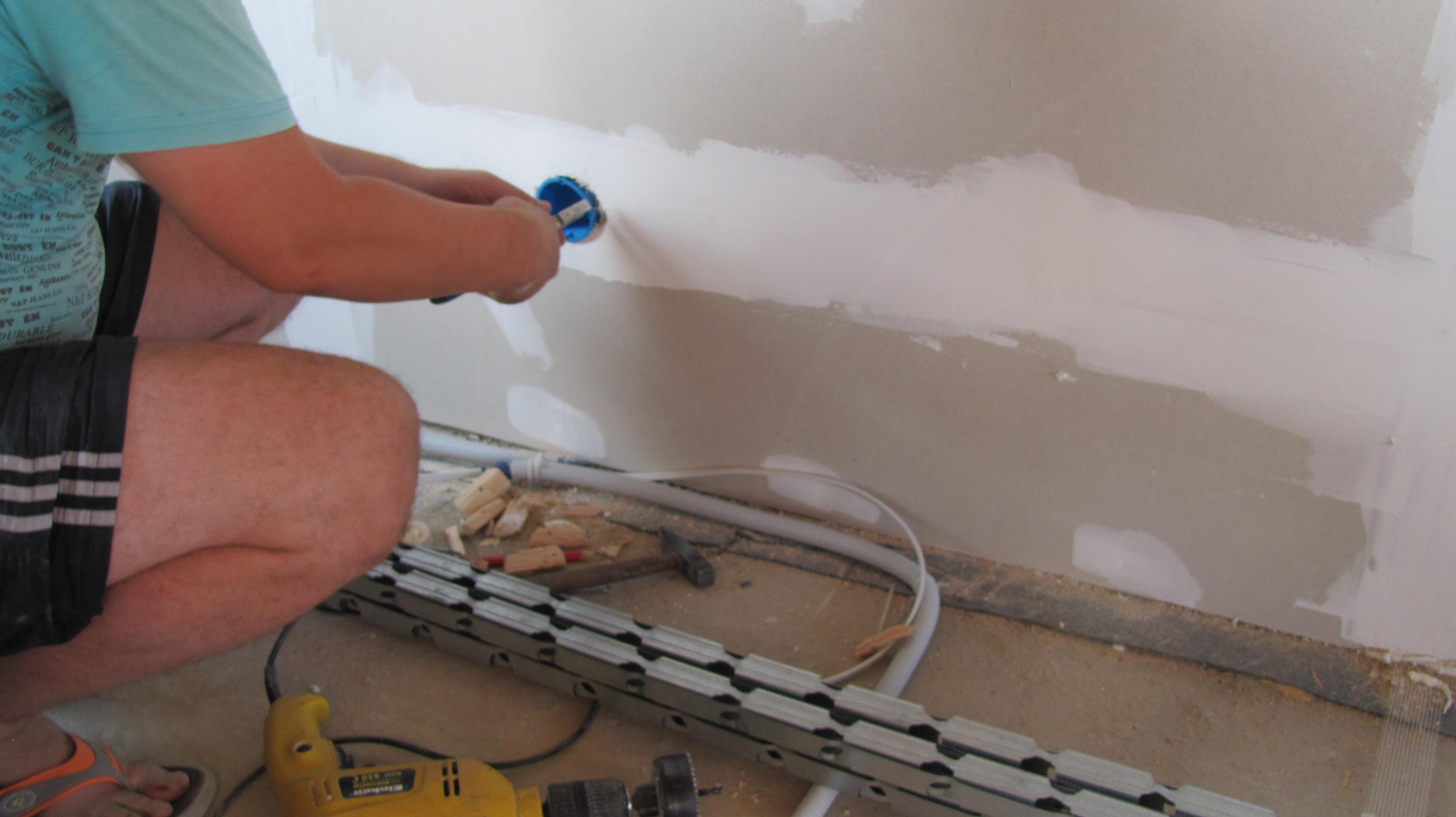

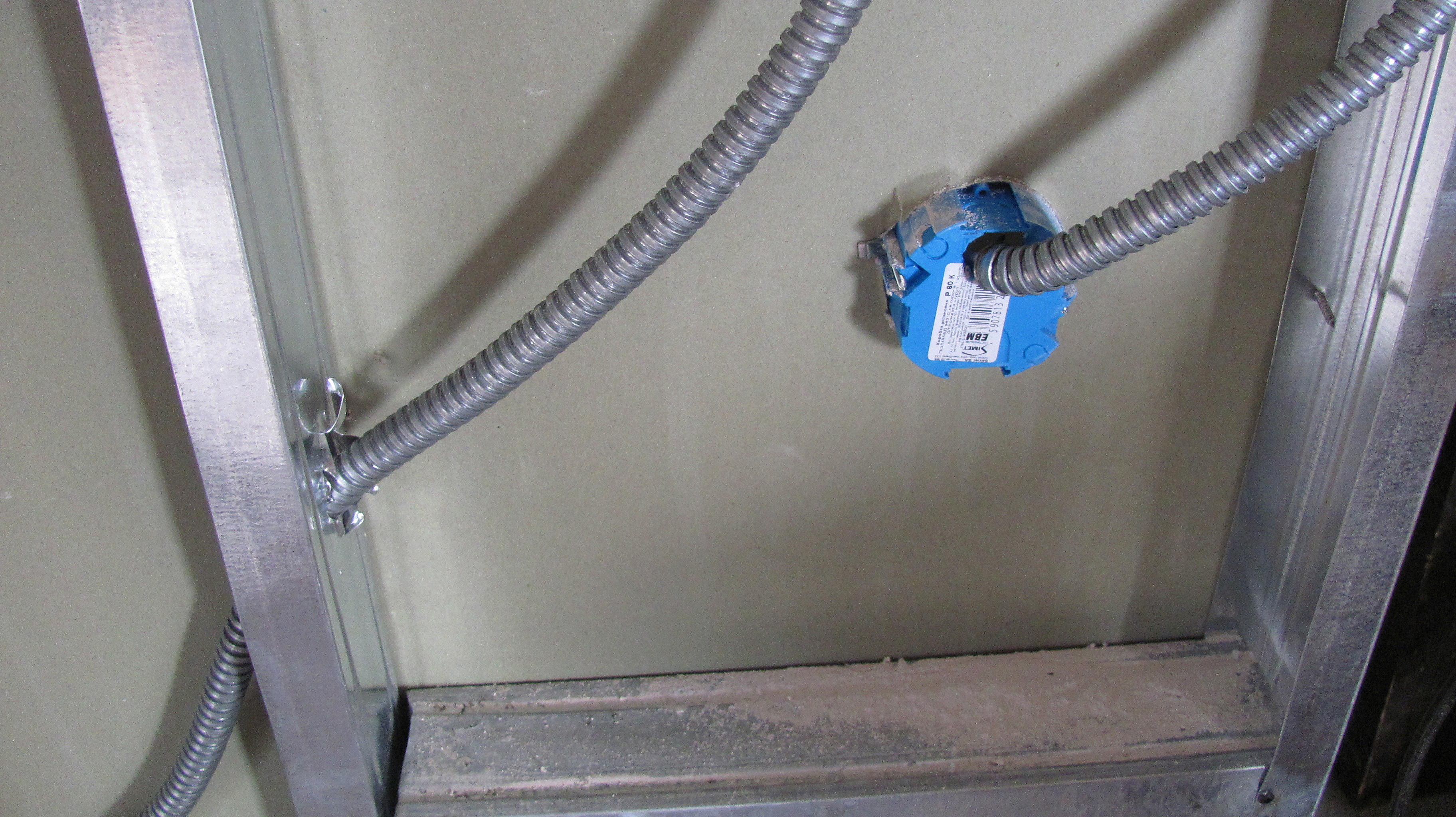

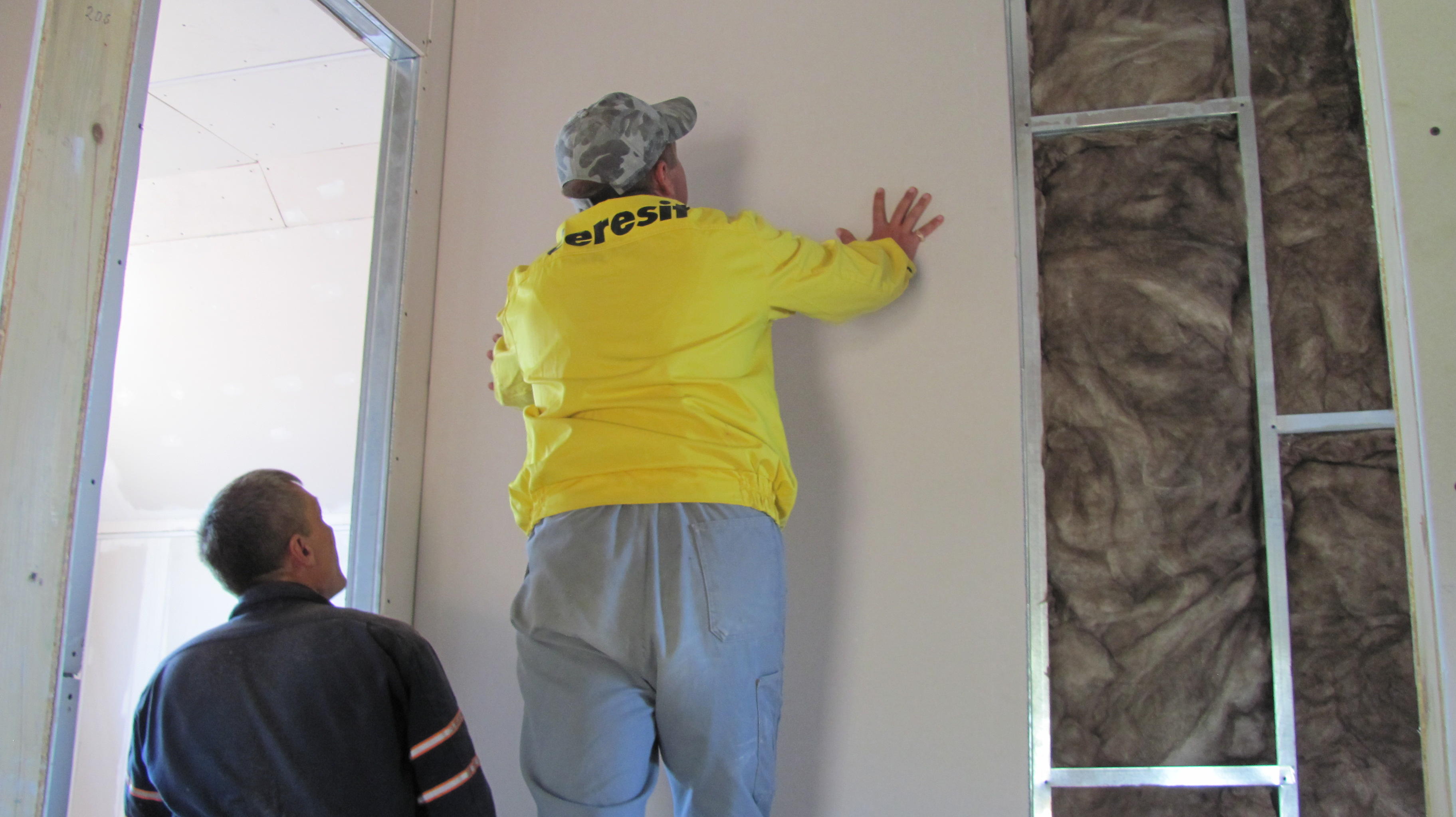

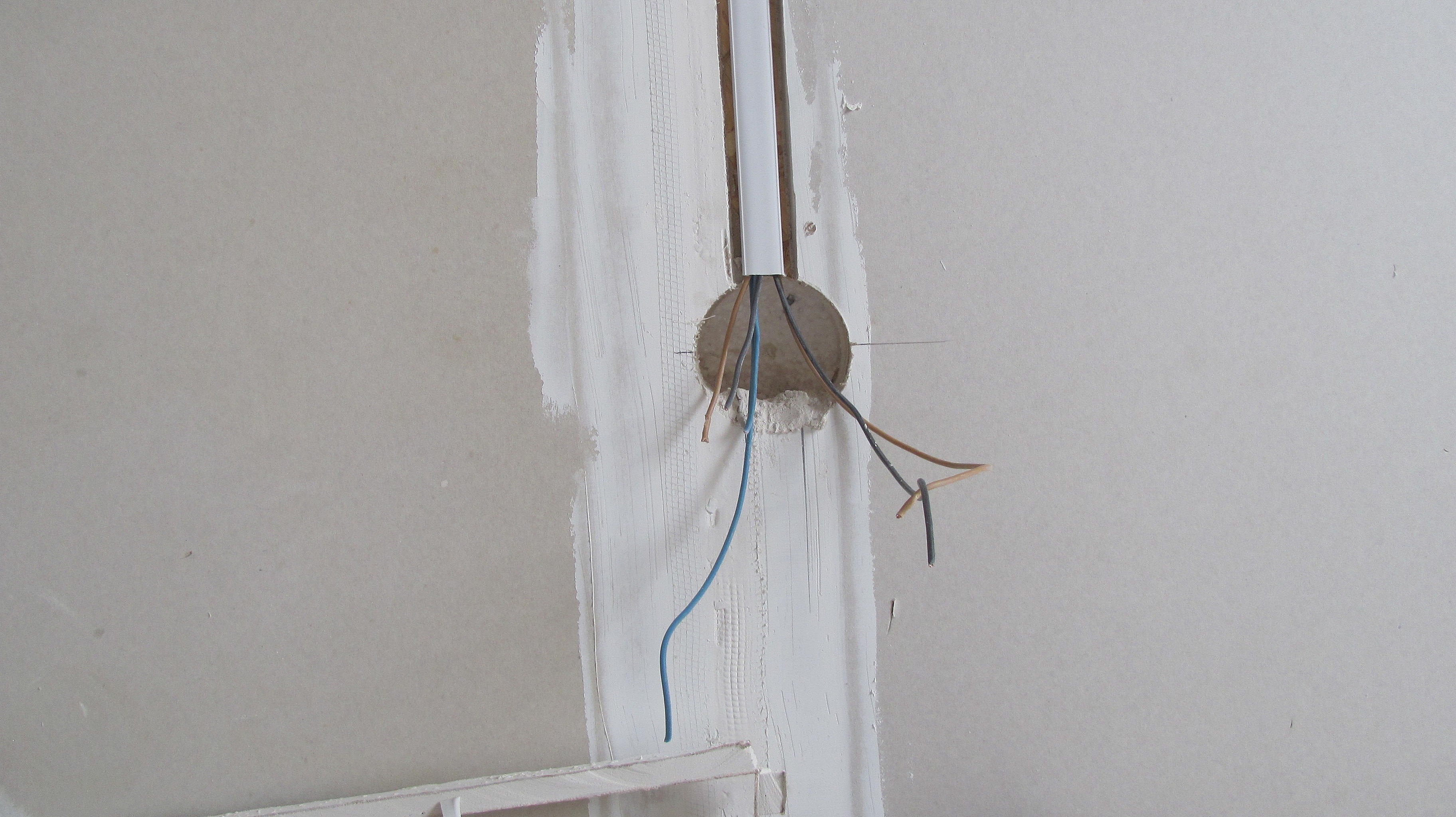

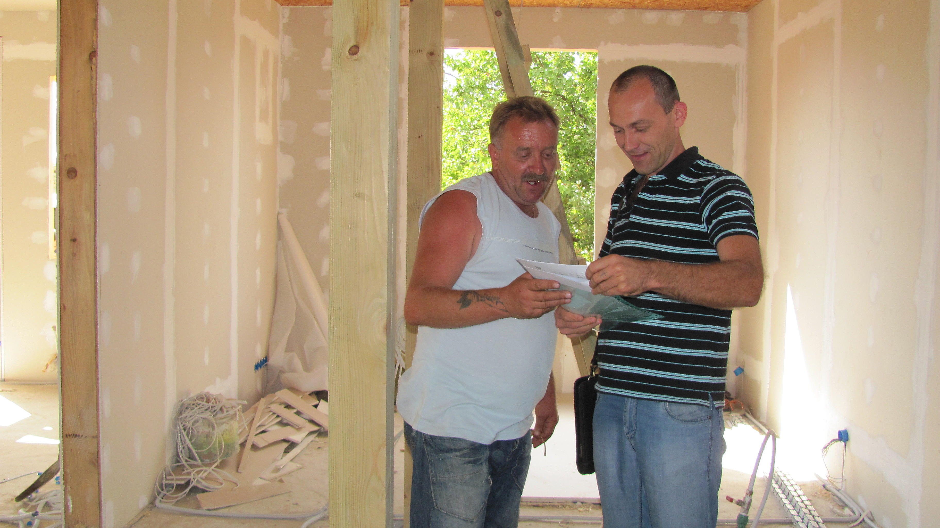

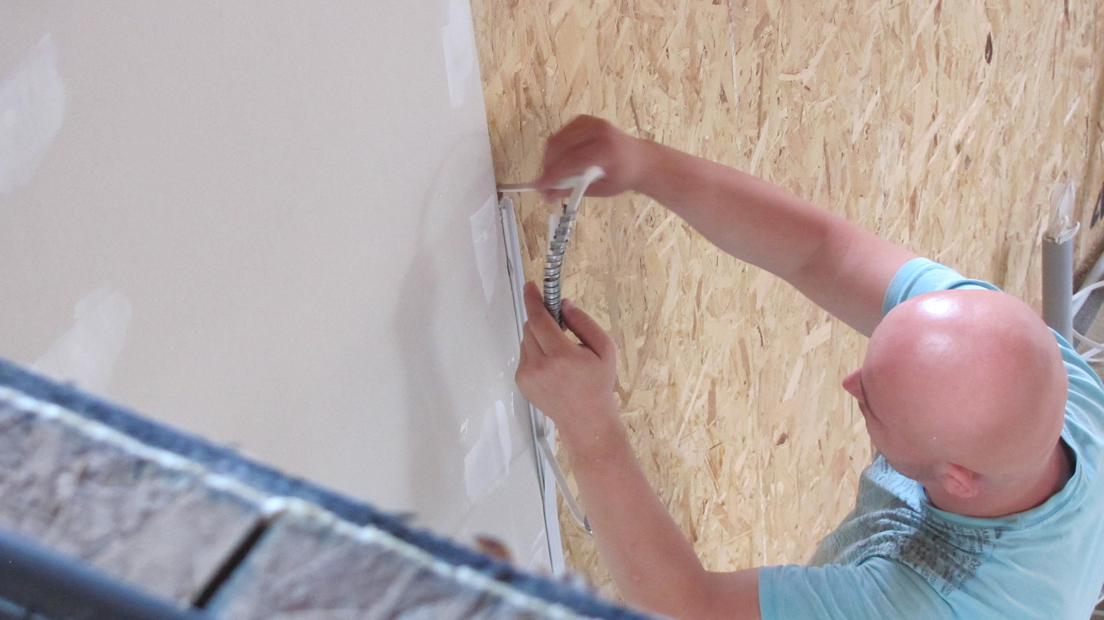

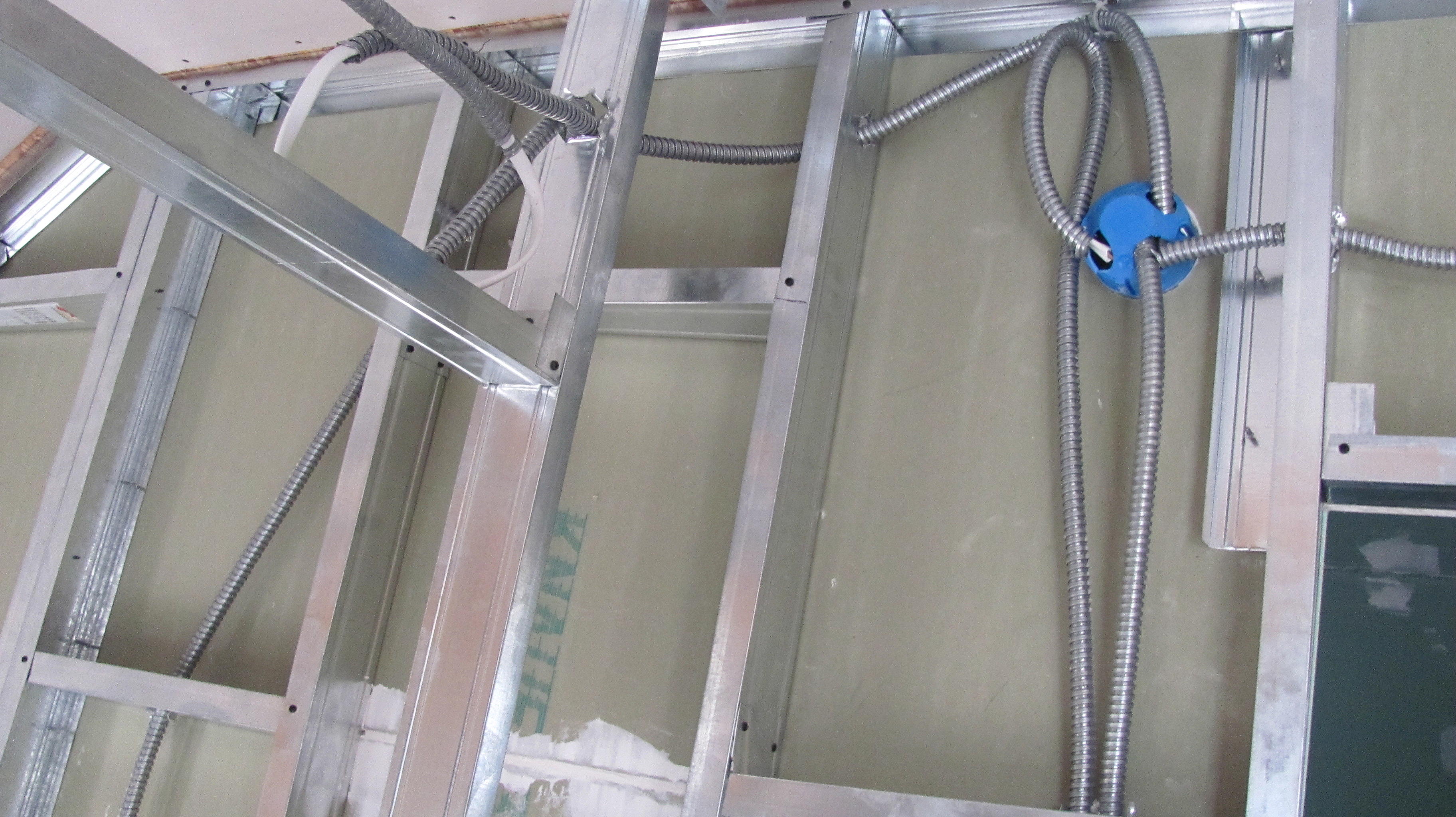

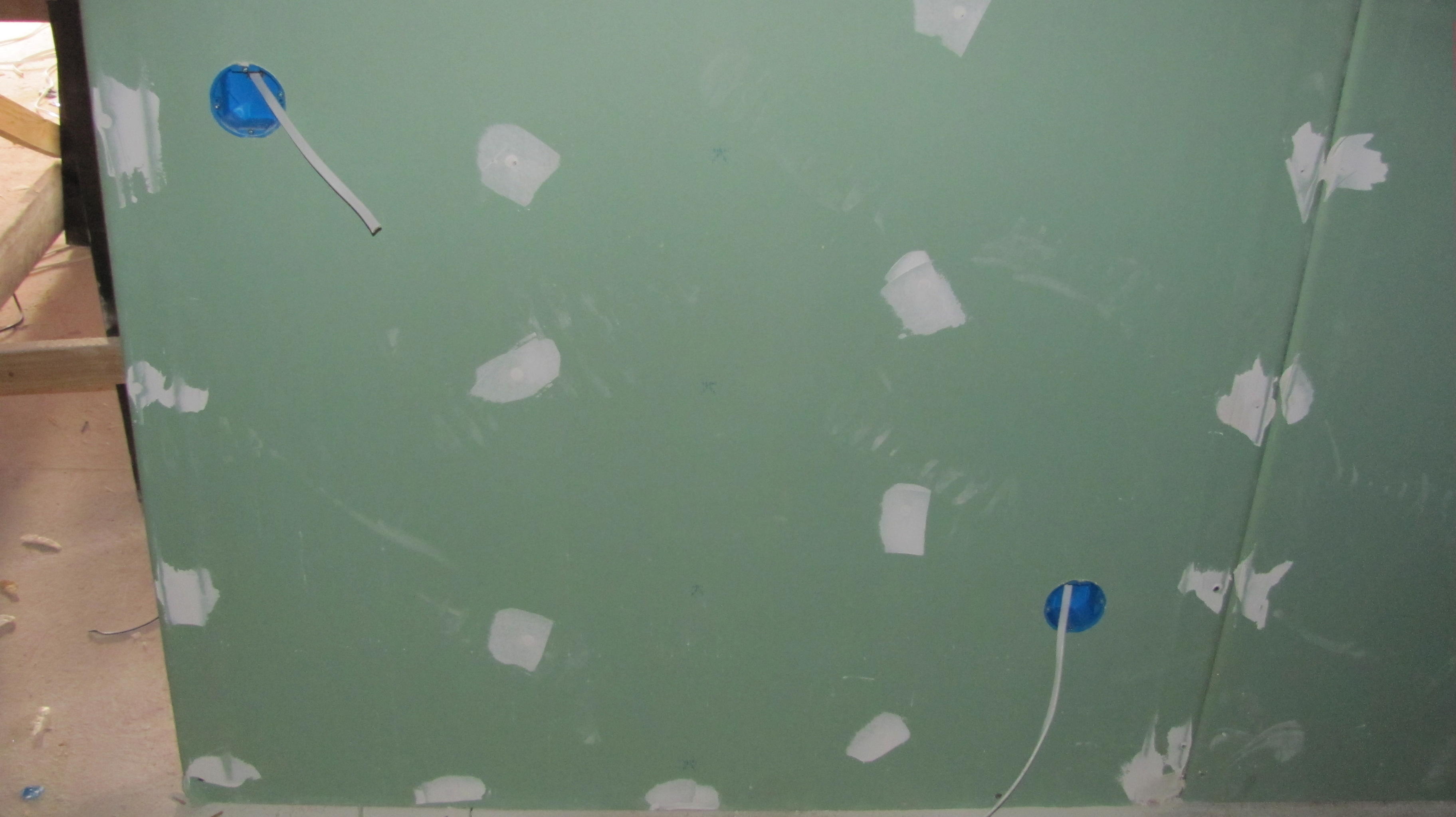

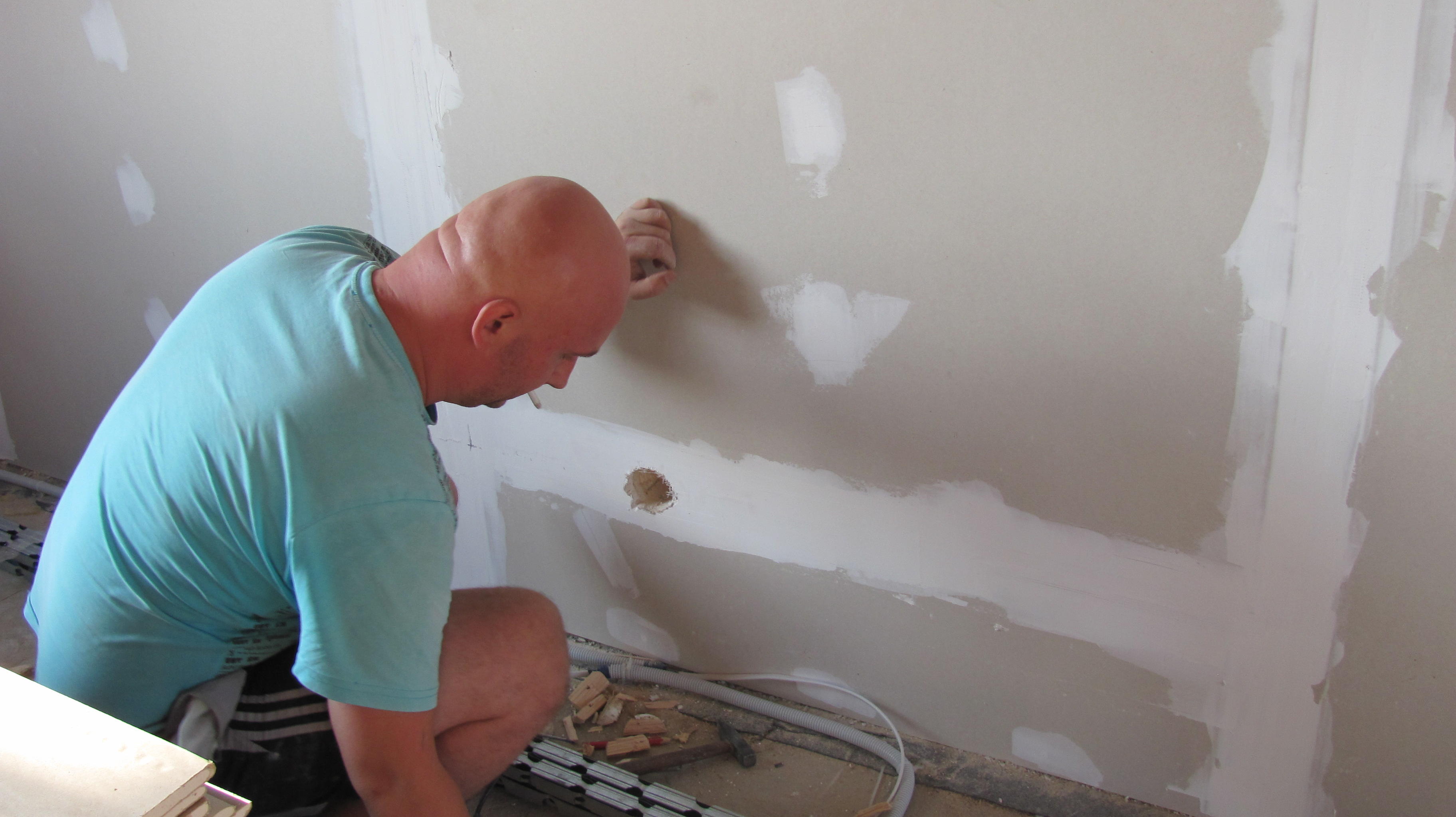

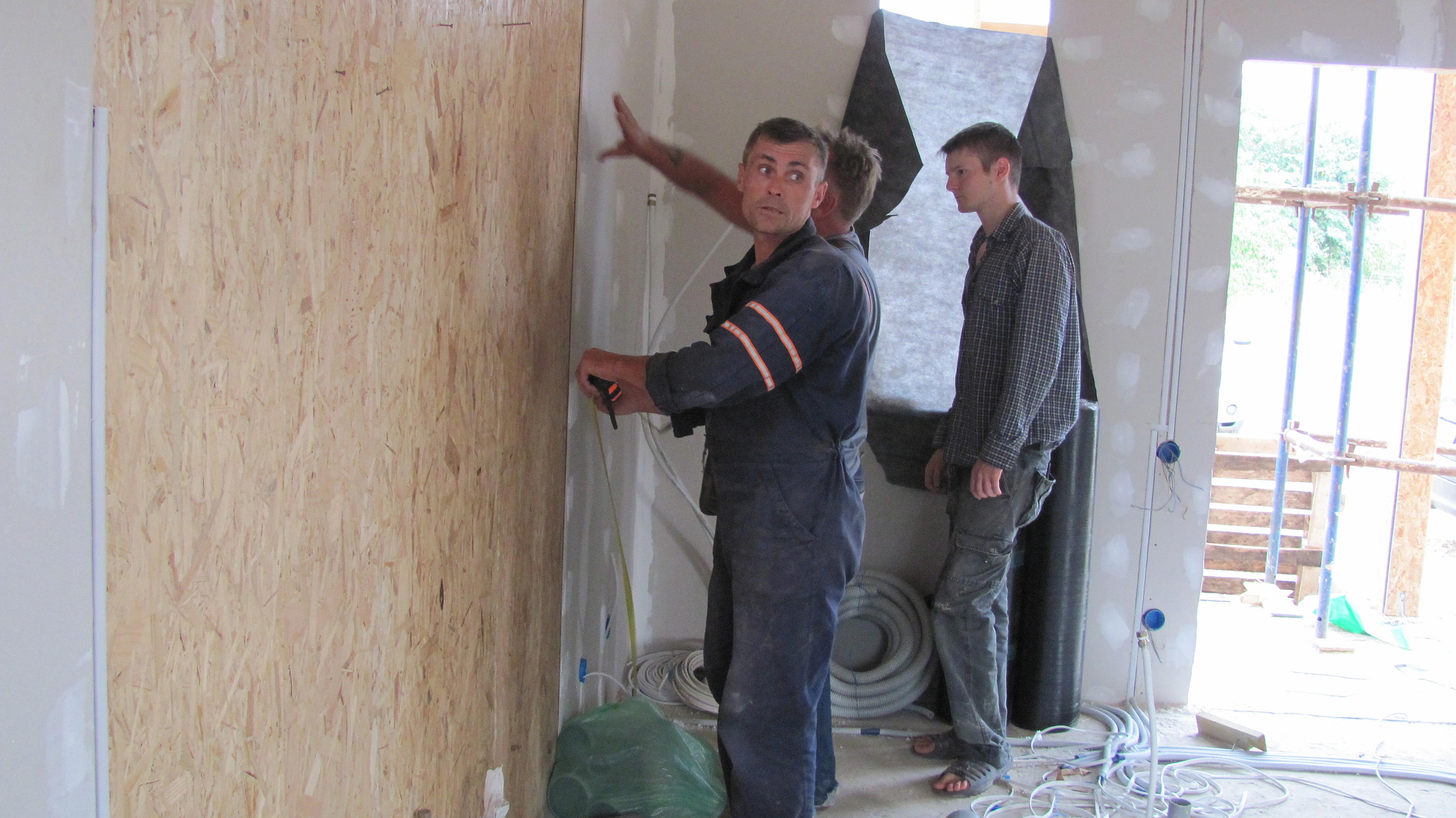

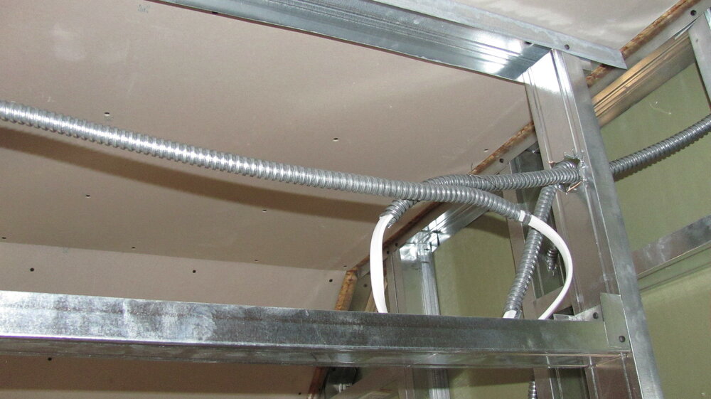

Я под гипсокартон подкладывал 5 мм пеноизола. Он копеечный, а звуко и стукоизоляция шикарная. Кроме того, в такой "пирог" хорошо помещается 16 мм гофра
Добрый день, спасибо за вашу стройку
Вы гипсокартоном паралельно обшиваете? Крепили его непосредственно к стенке (судя по фото)? Спасибо
Да, непосредственно к стенке- на ОСБ.
Удачи!
Пропустил. На мансарде попробую, если прораб не будет против.
Спасибо Юрий!

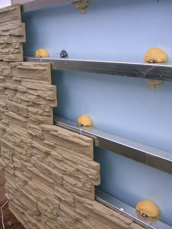

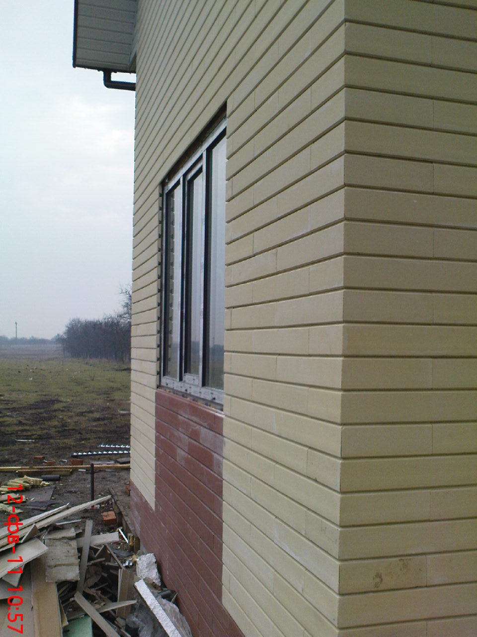

Если не ошибаюсь, ты положил бетонный сайдинг непосредственно к осб. Облицовка у нас немного другая.
Мансардный этаж- церезит через металлокаркас, грунтовка, второй слой- церезит, грунтовка и структурная покраска вбелый цвет.
Первый этаж- декор плитка на тот же пирог. Шумозащита получится неплохая.

Тут вопрос внутренней звукозащиты. С наружней сами панели справляются неплохо. А вот когда в соседней комнате слышно, какую книгу читают :rolleyes:
Понял, спасибо. Внутренние перегородки ещё не стоят, объязательно учту при монтаже. :)

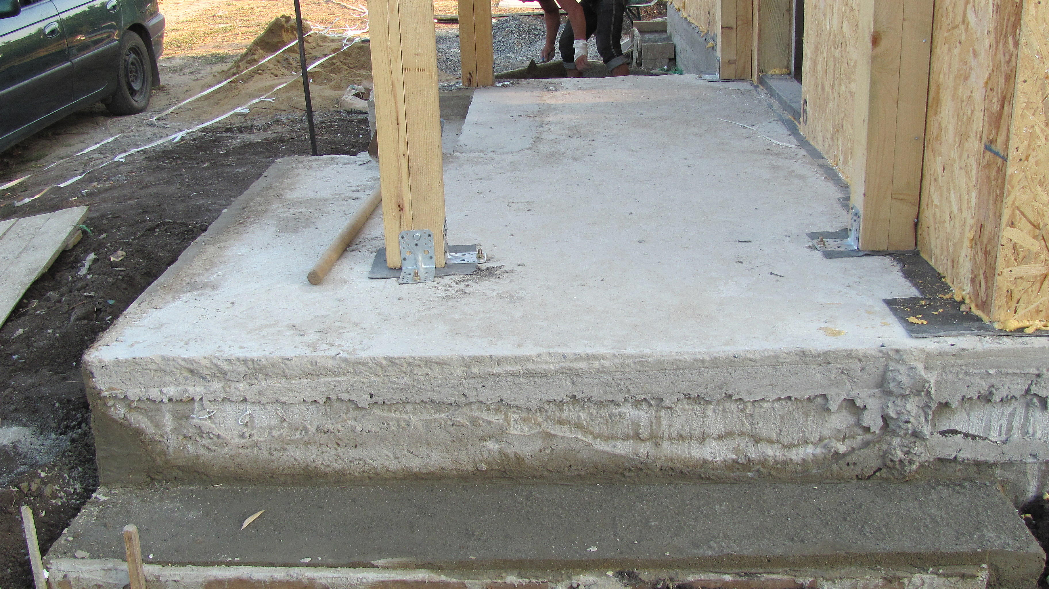

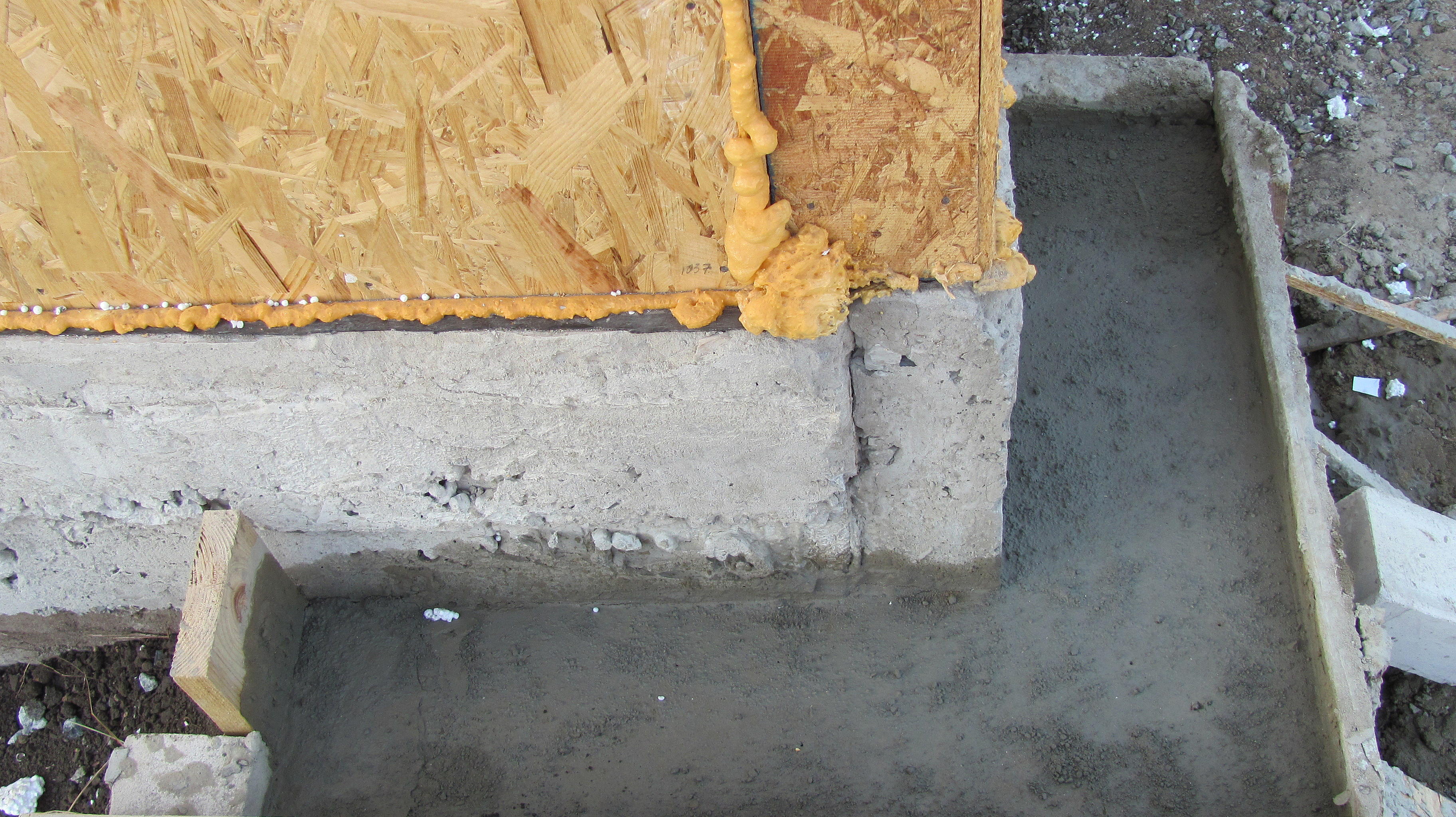

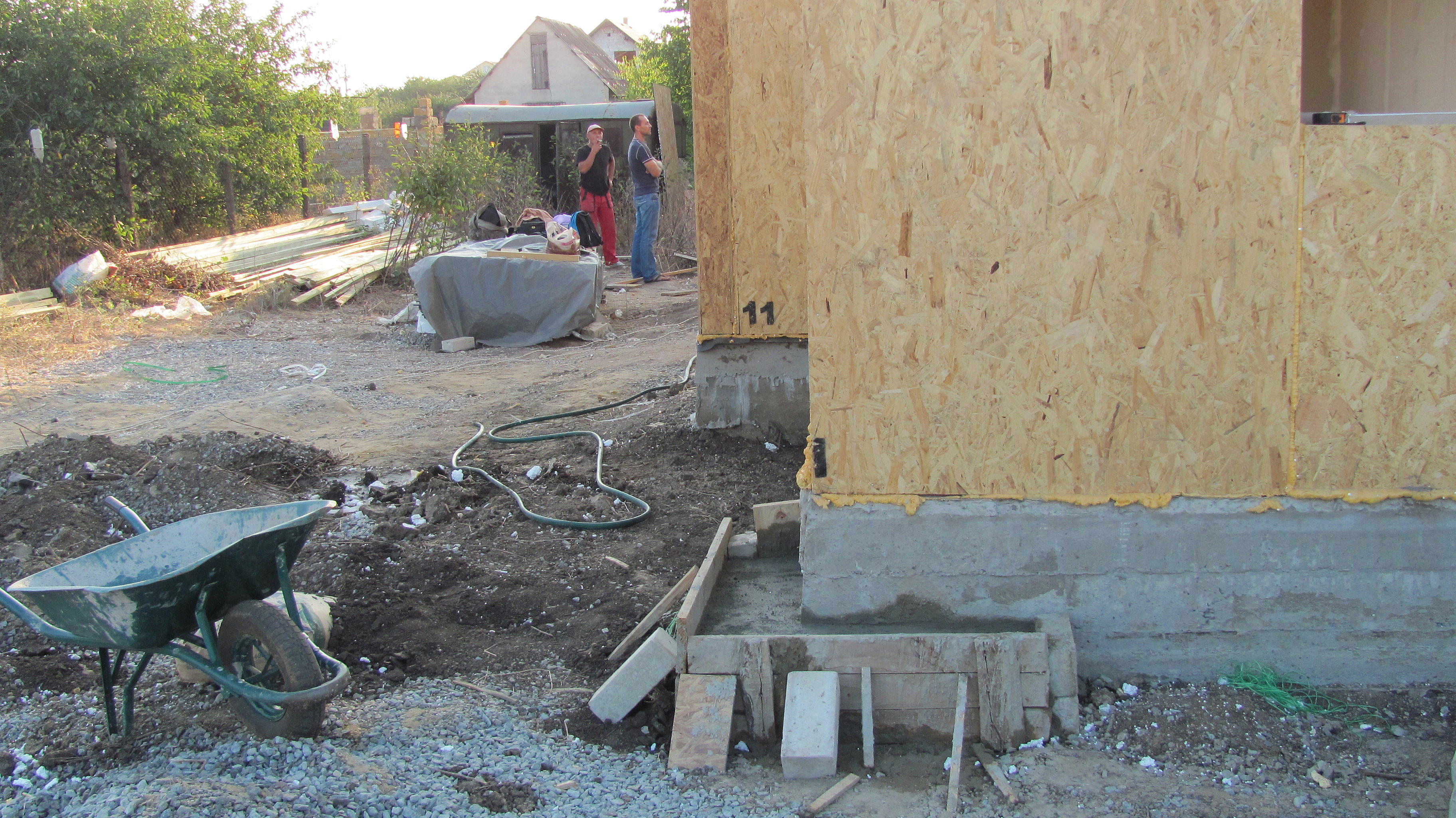

Что у нас нового?

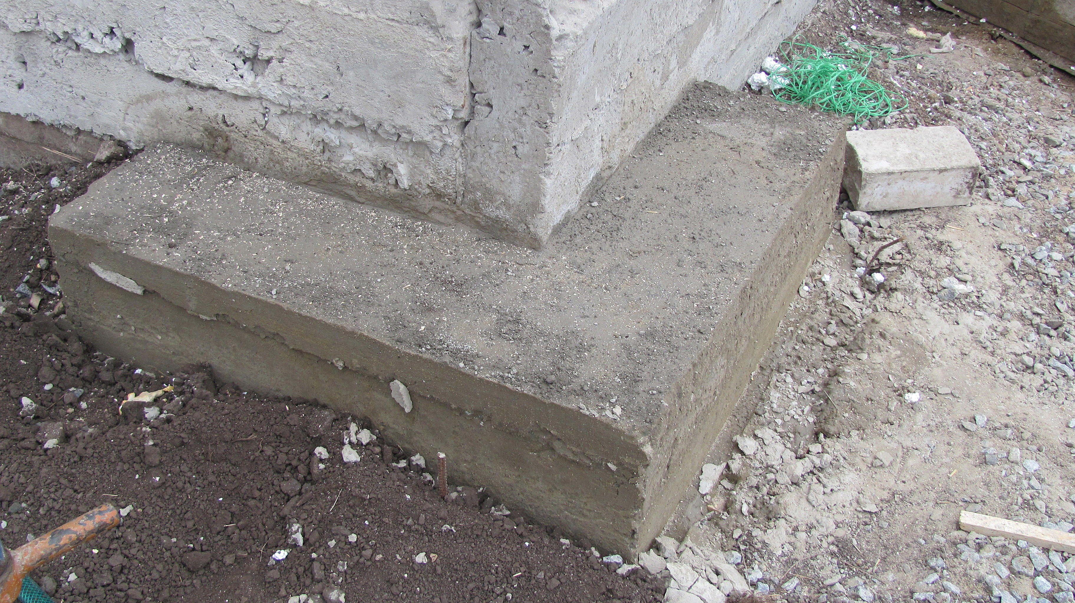

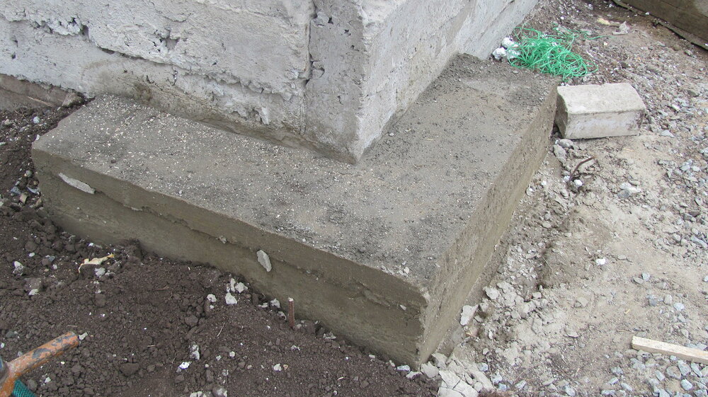

Заканчиваем подготовку фундамента под `contreforce`-ы.

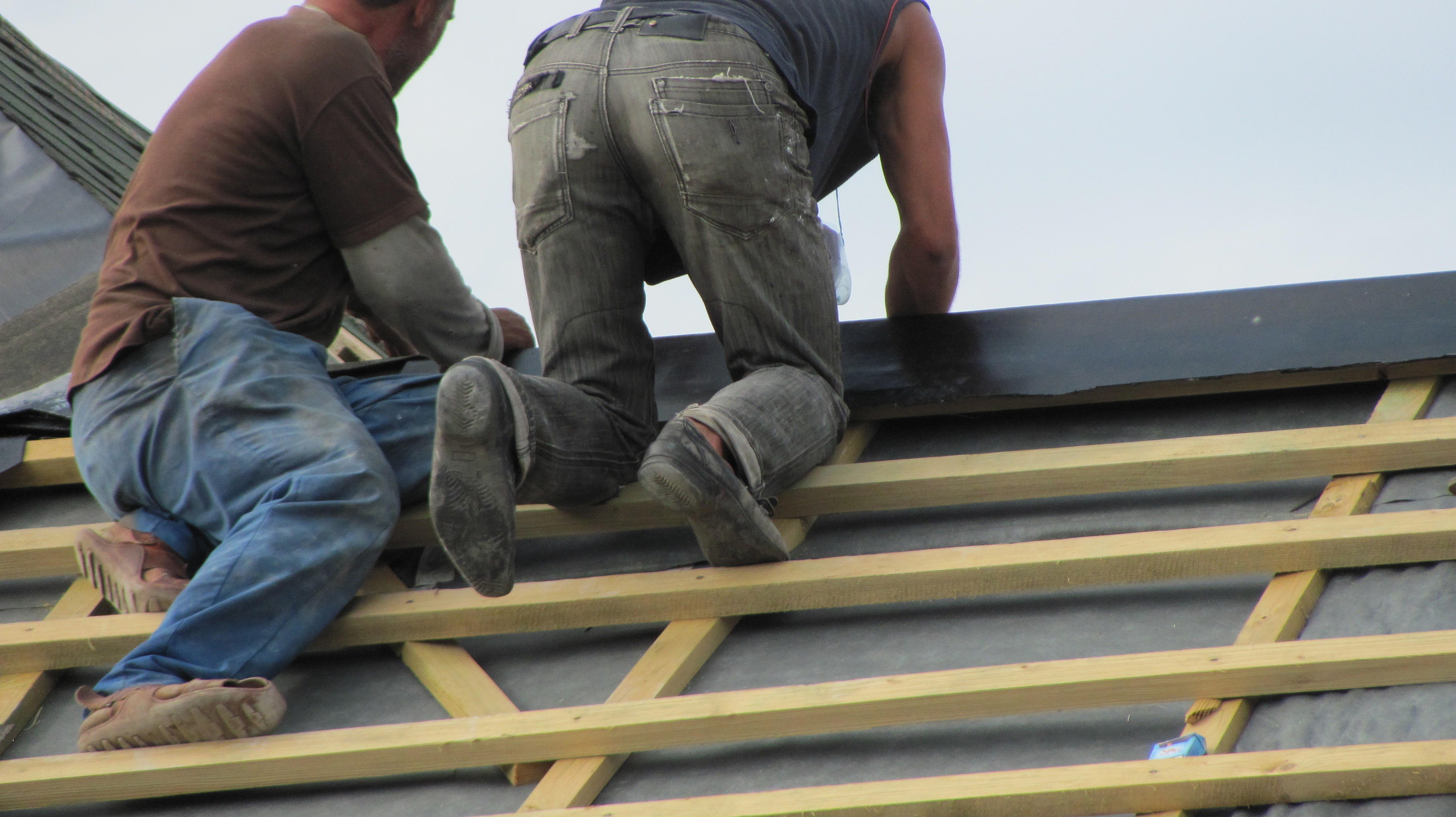

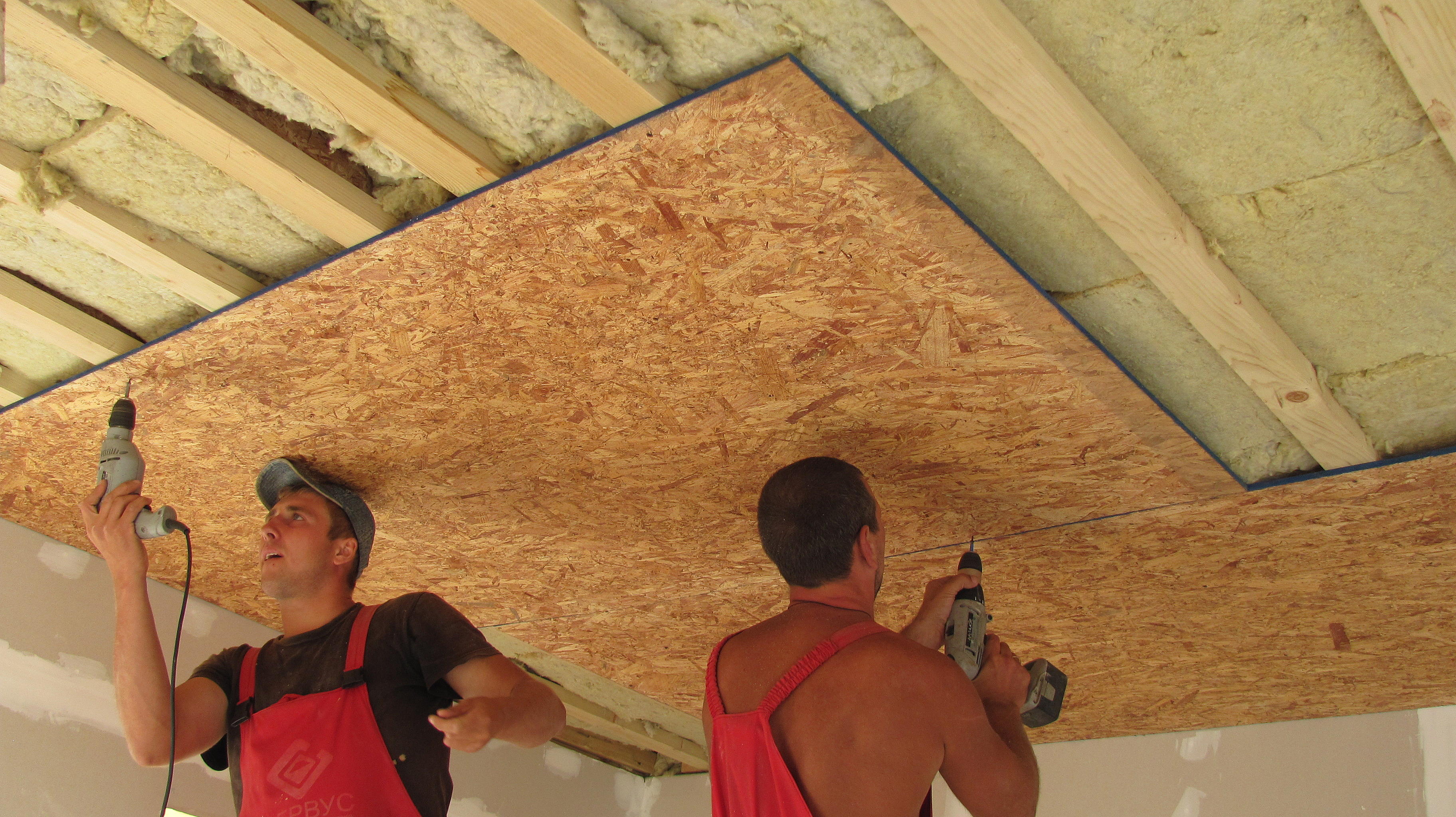

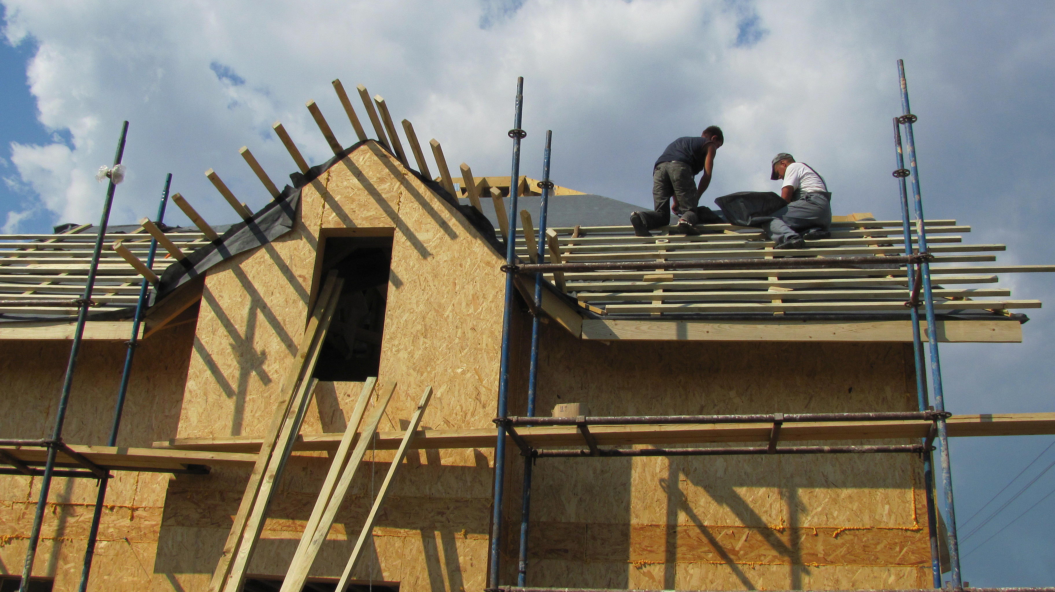

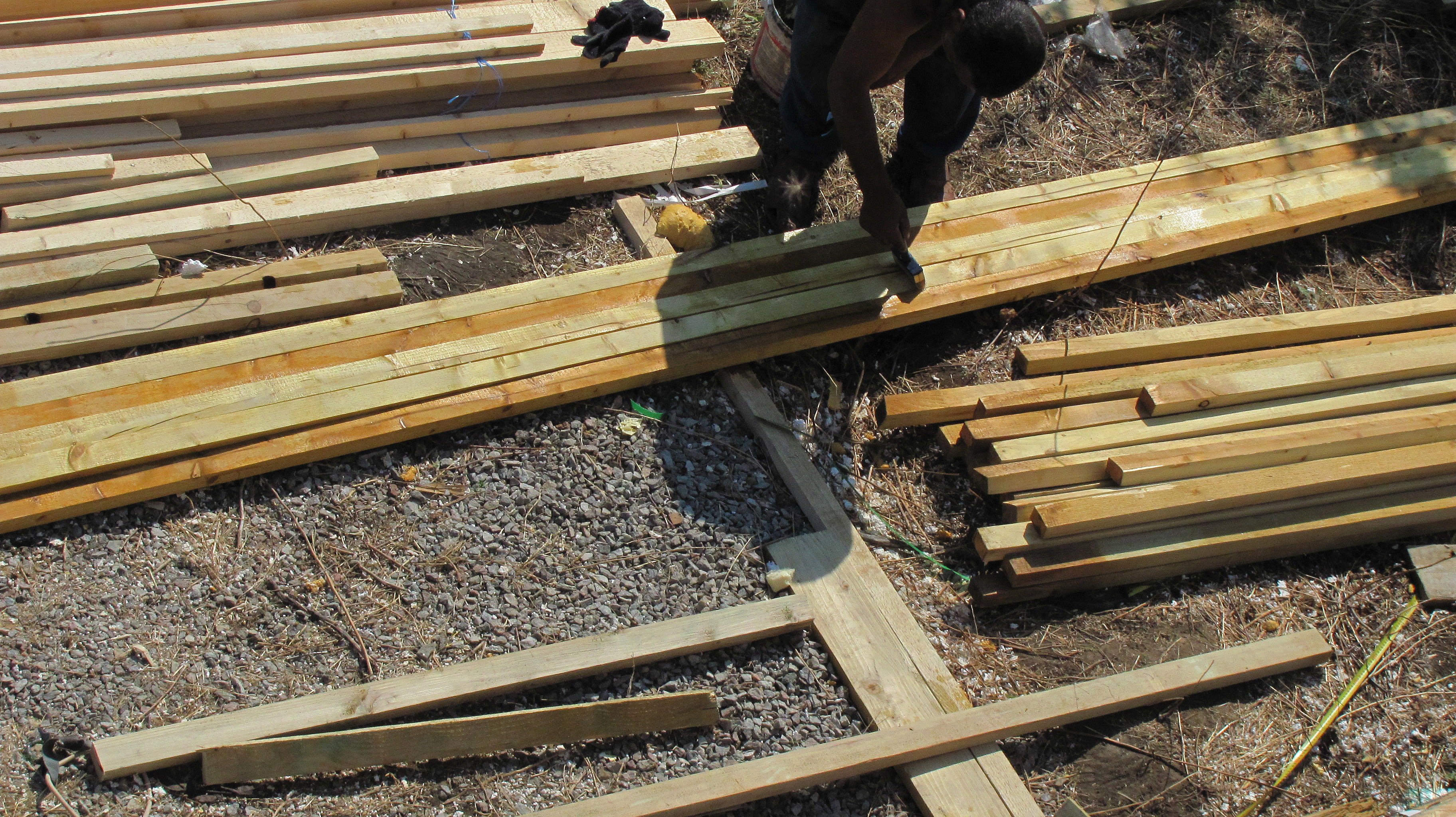

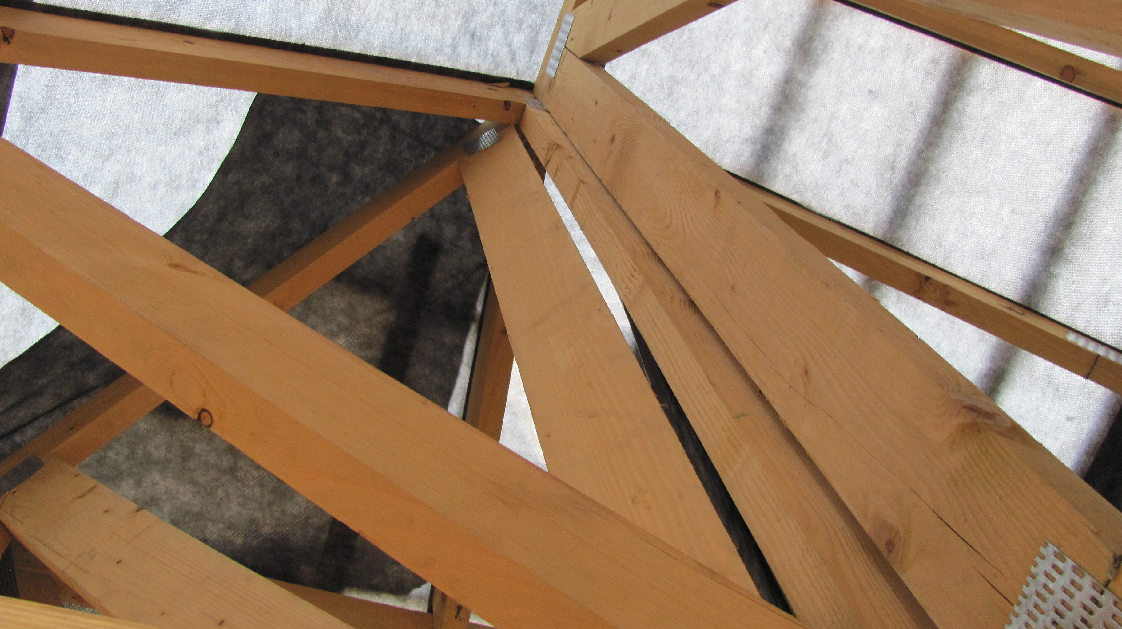

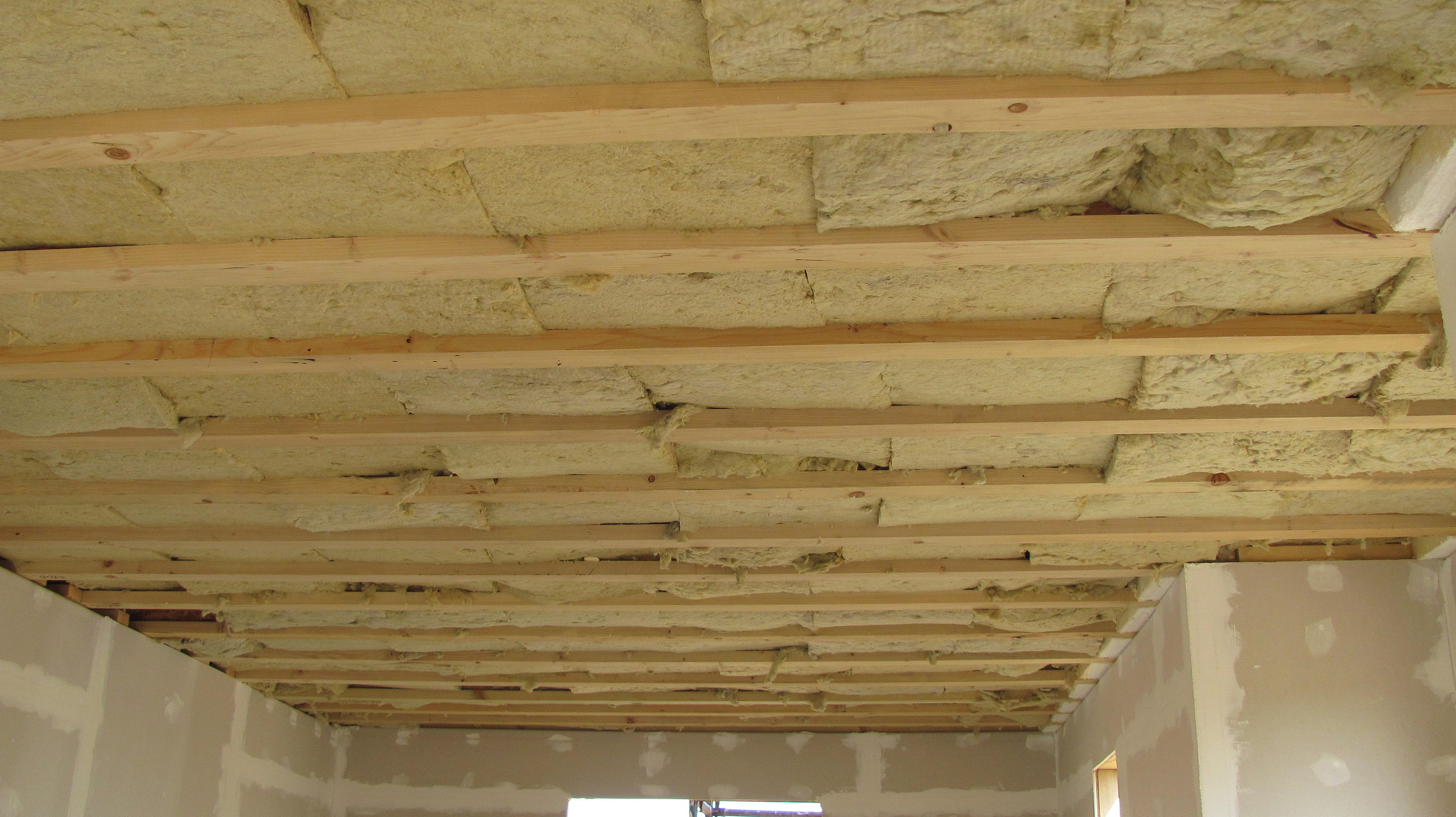

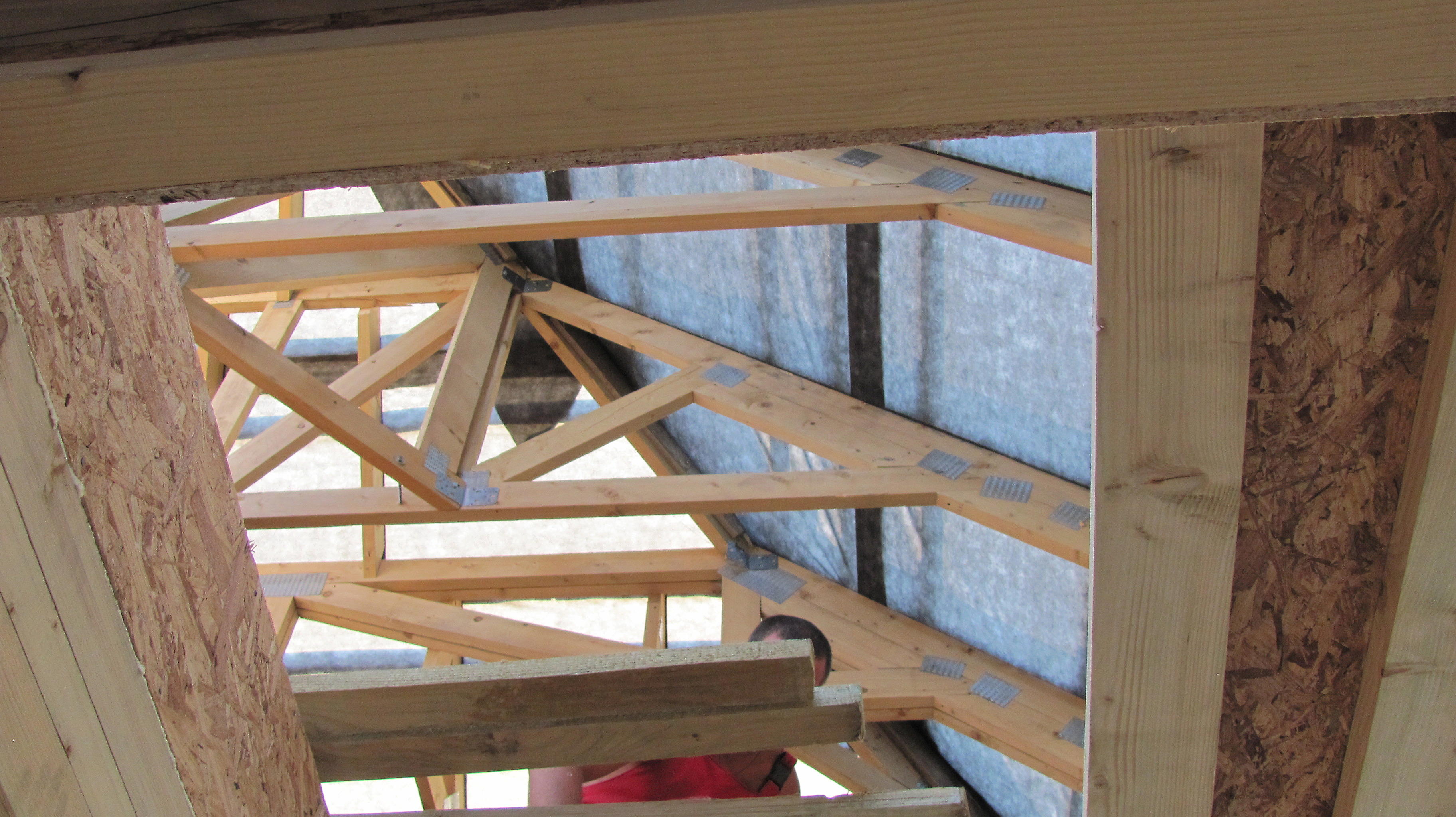

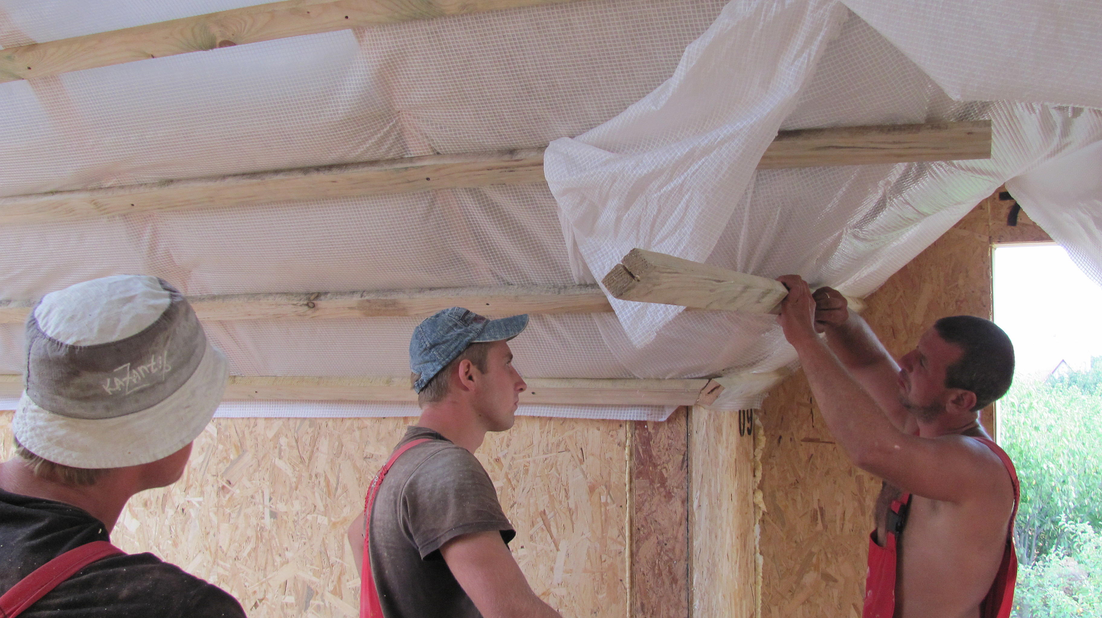

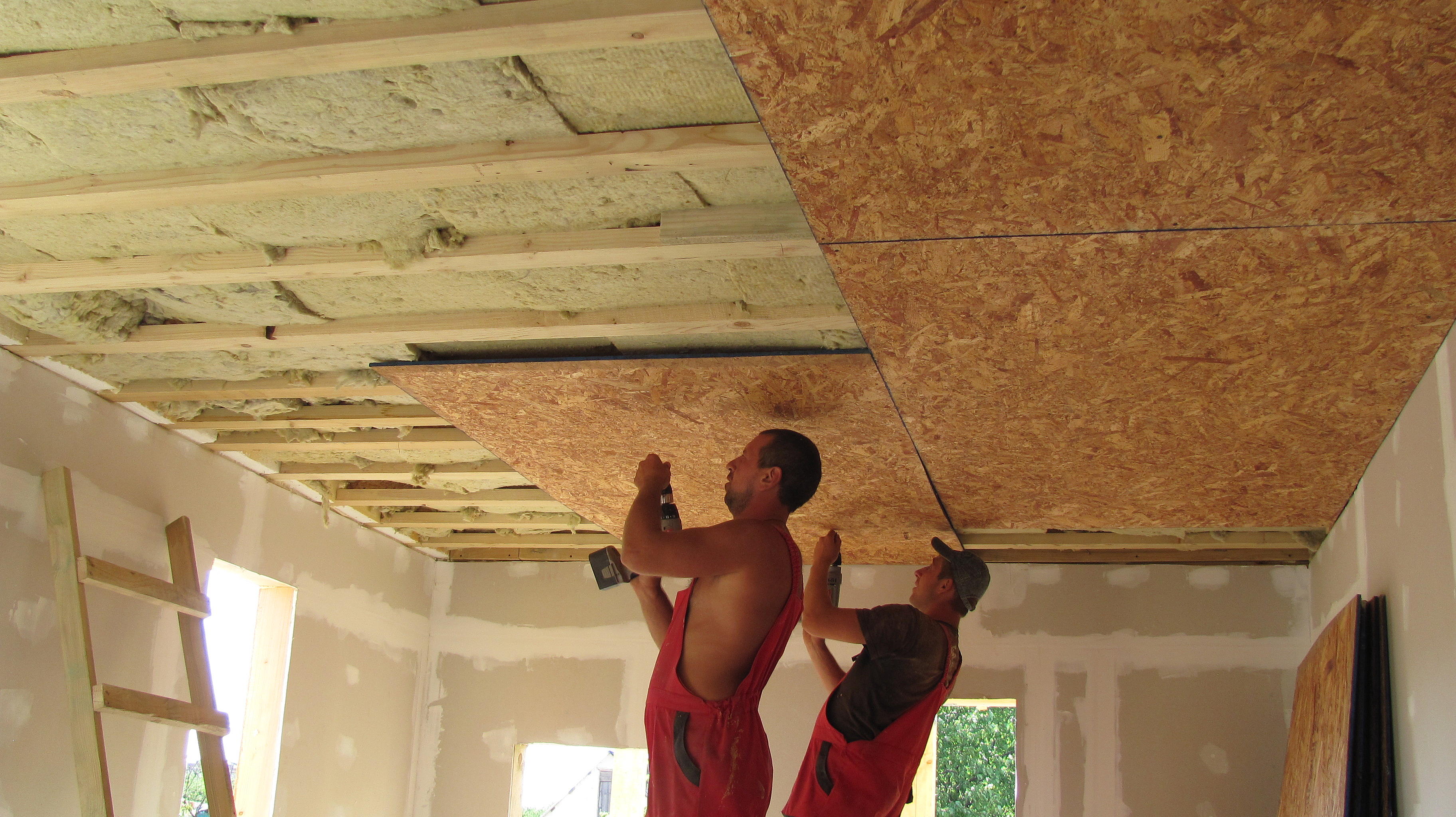

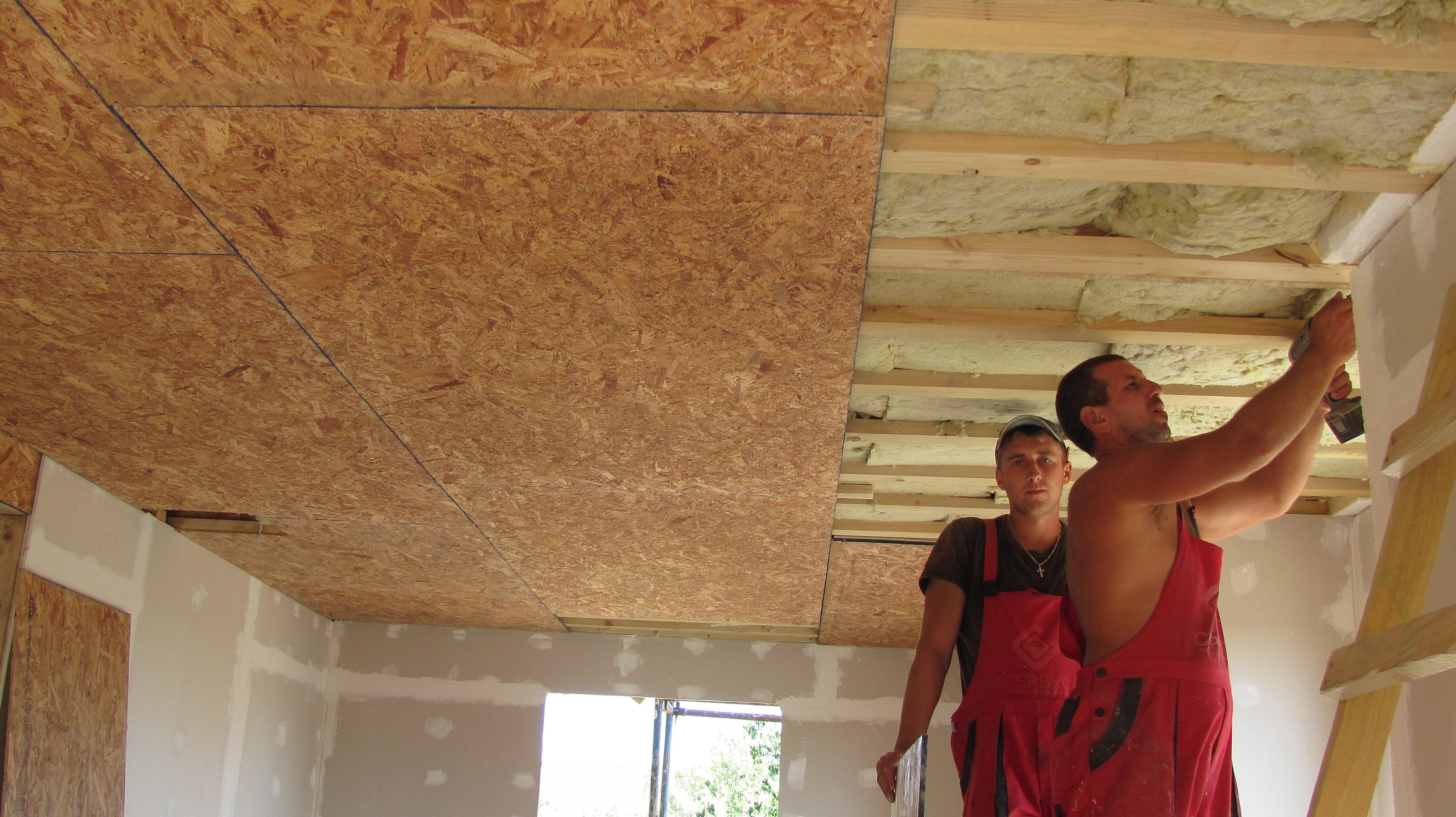

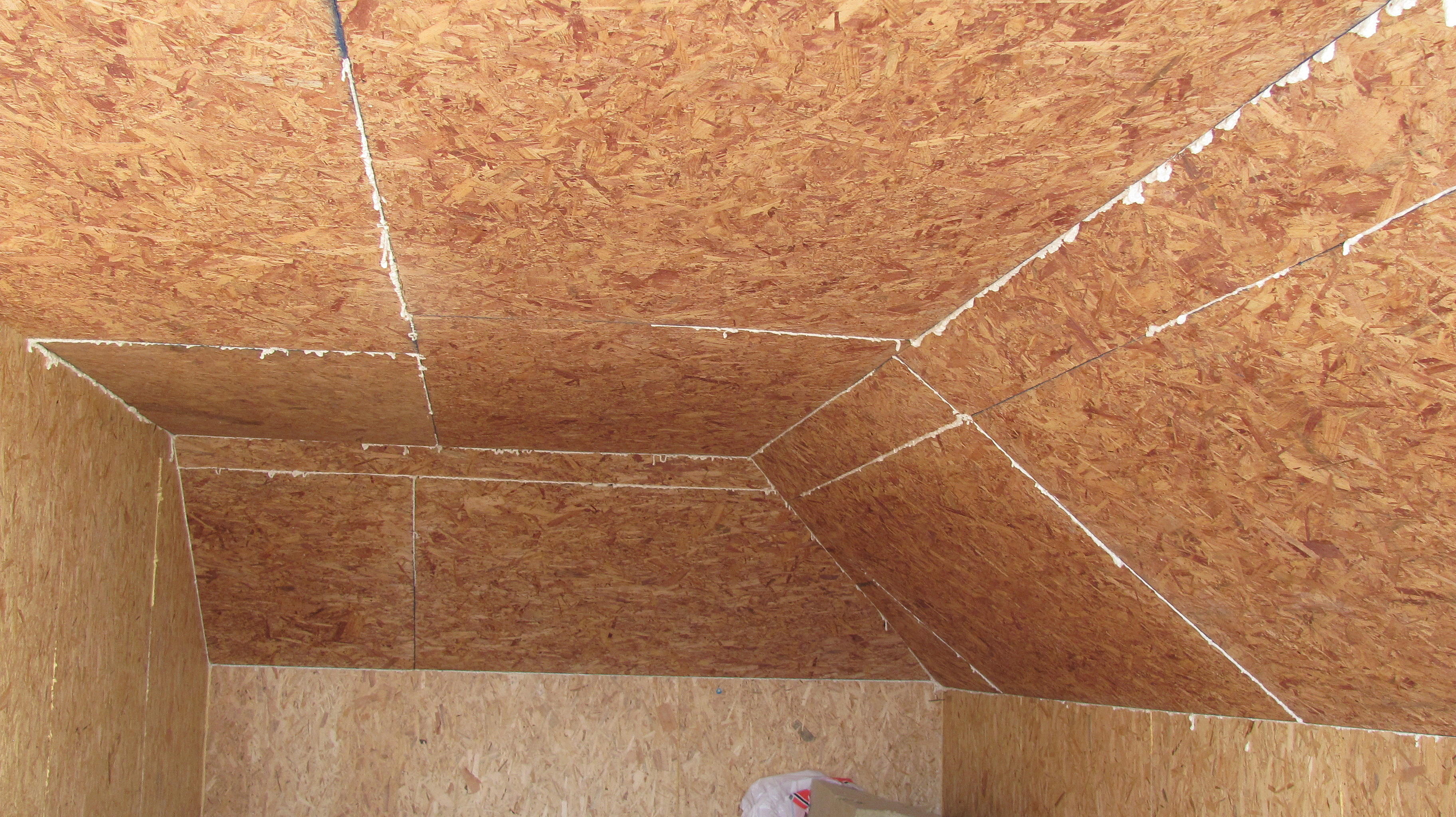

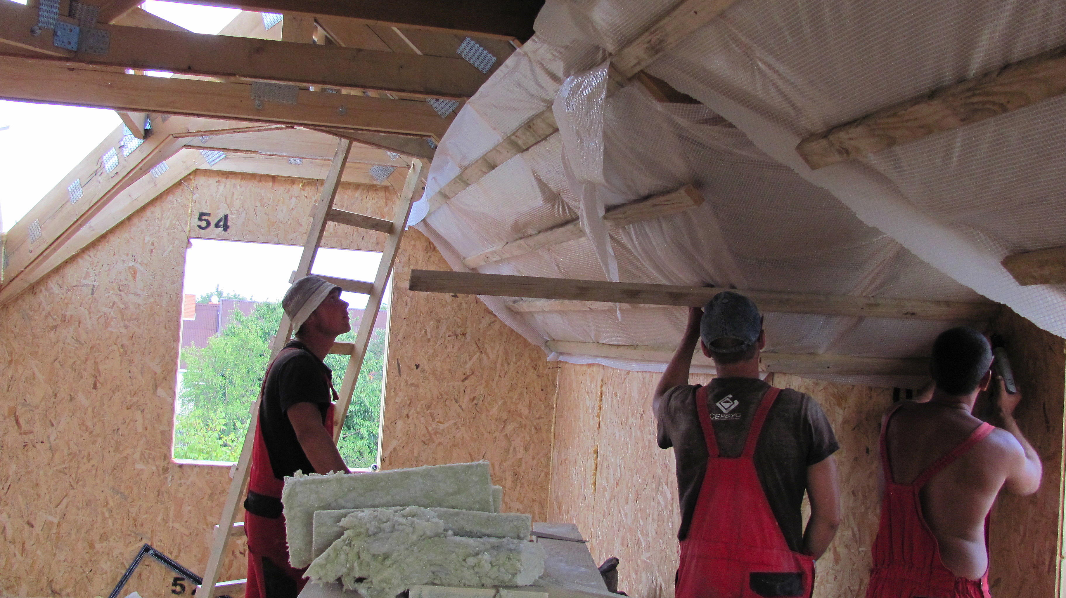

Бригада кровельщиков "подшивает" крышу обрешеткой, утепляют минватой 150 и обшивают осб. Шаг обрешетки 200 мм (под мягкую черепицу). На обрешетку пойдёт осб фанера (польская), у канадской меньше плотность (2).

Контрфорсы будете делать? Если что, у меня есть рассчёт всех углов, могу выложить.

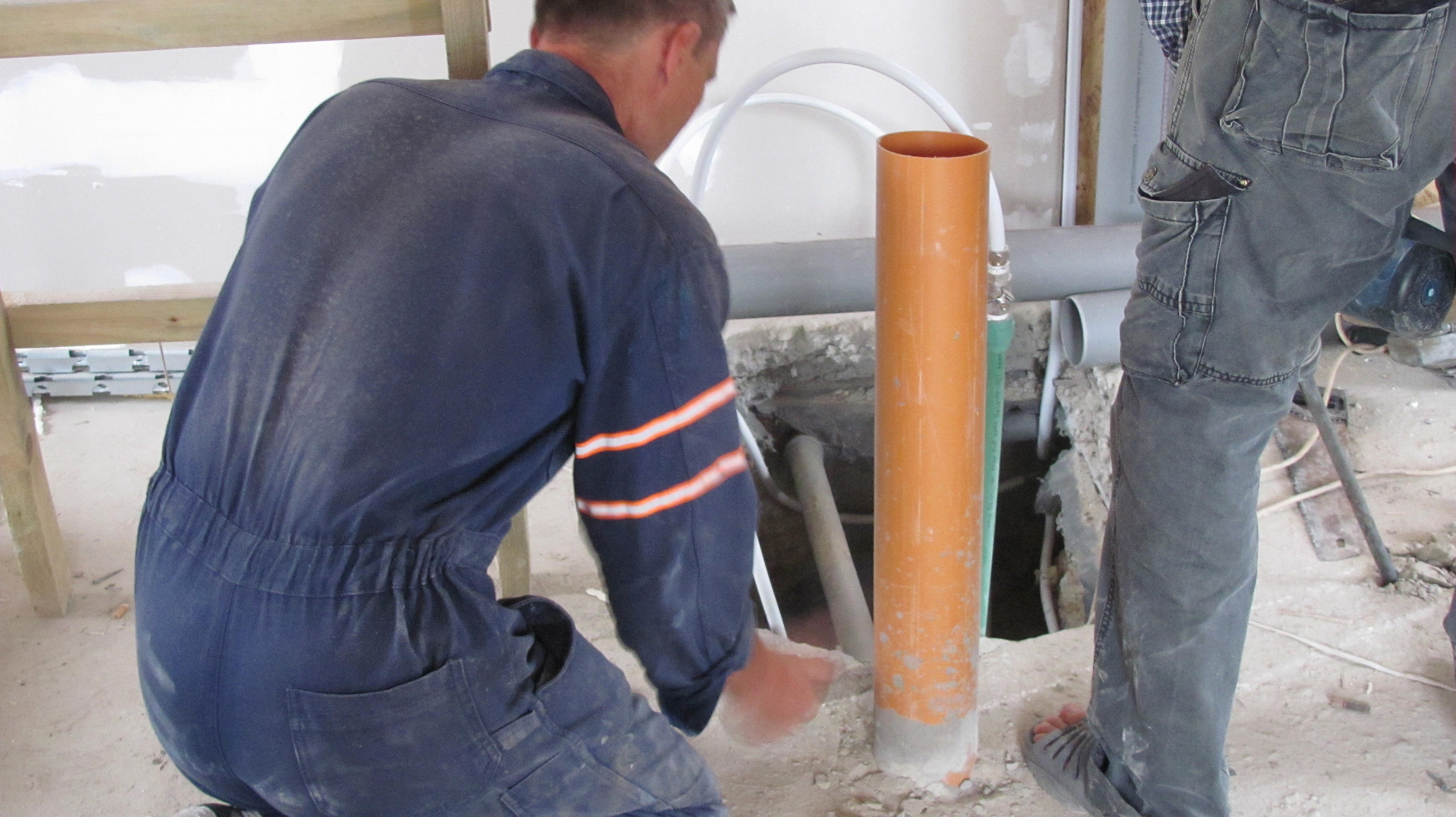

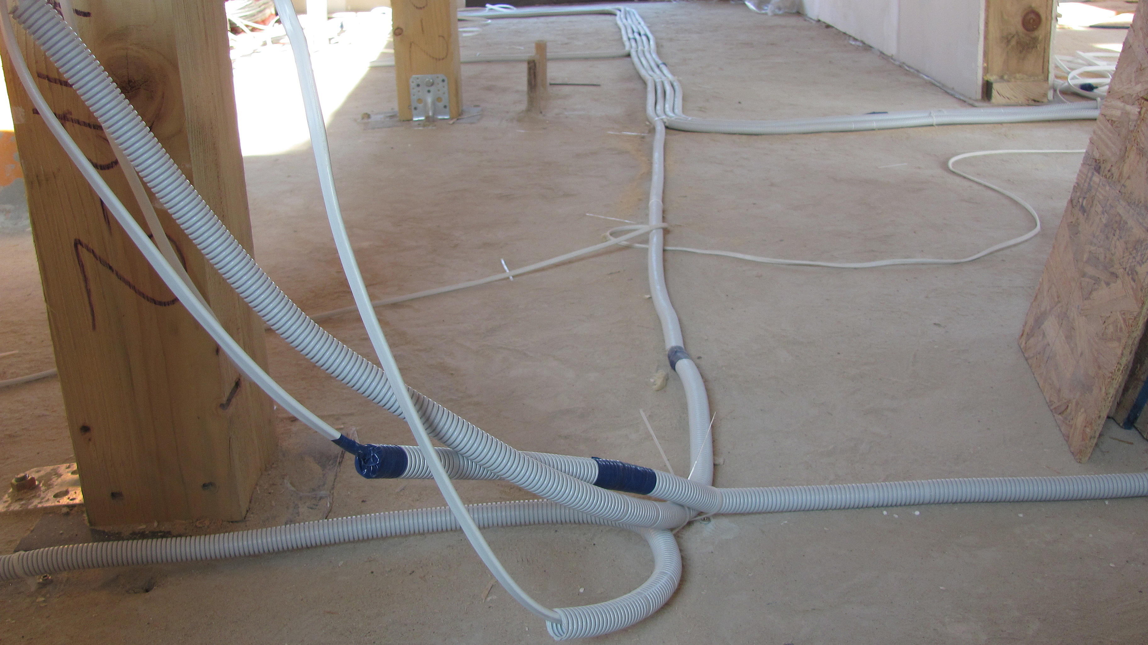

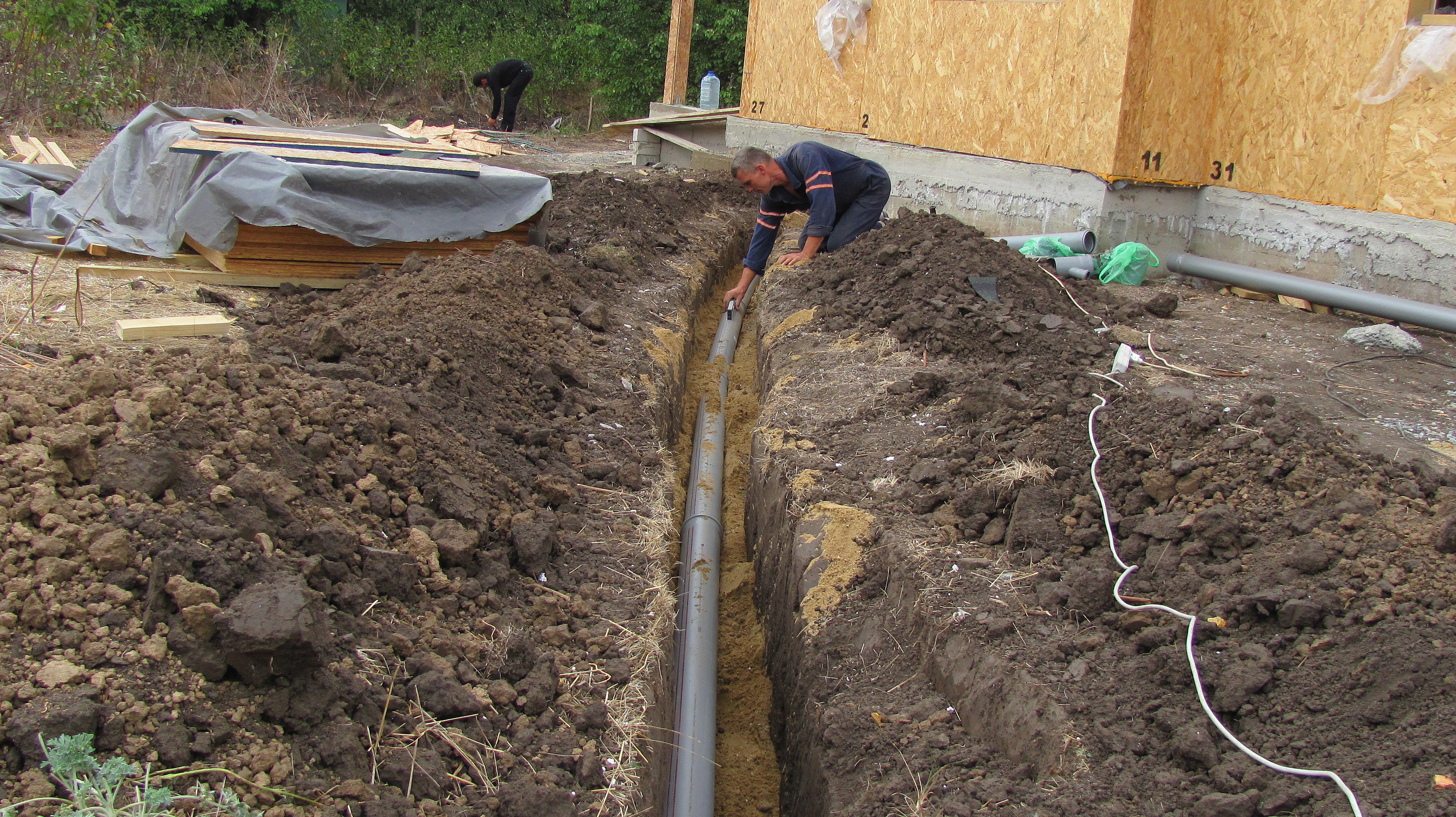

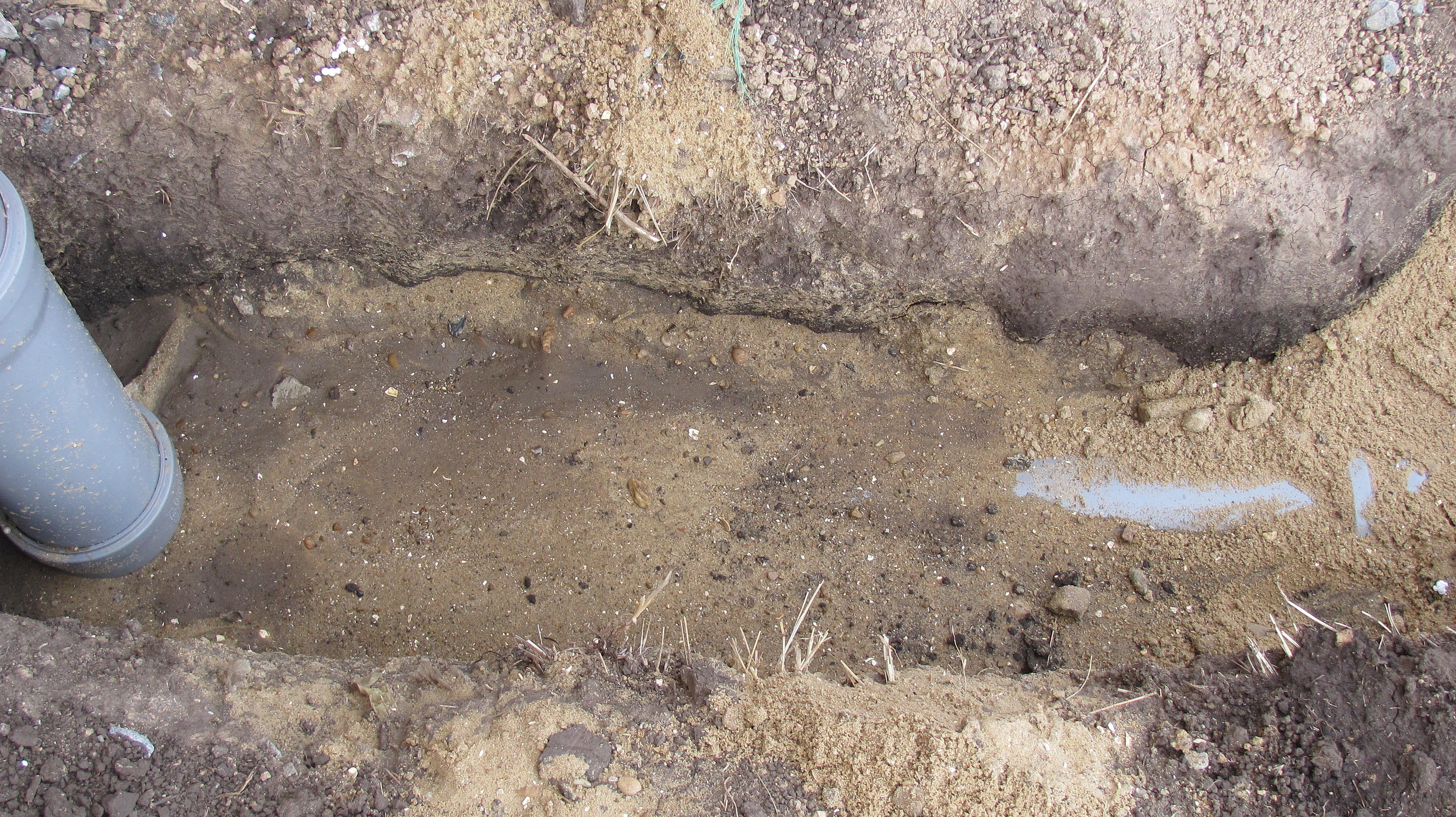

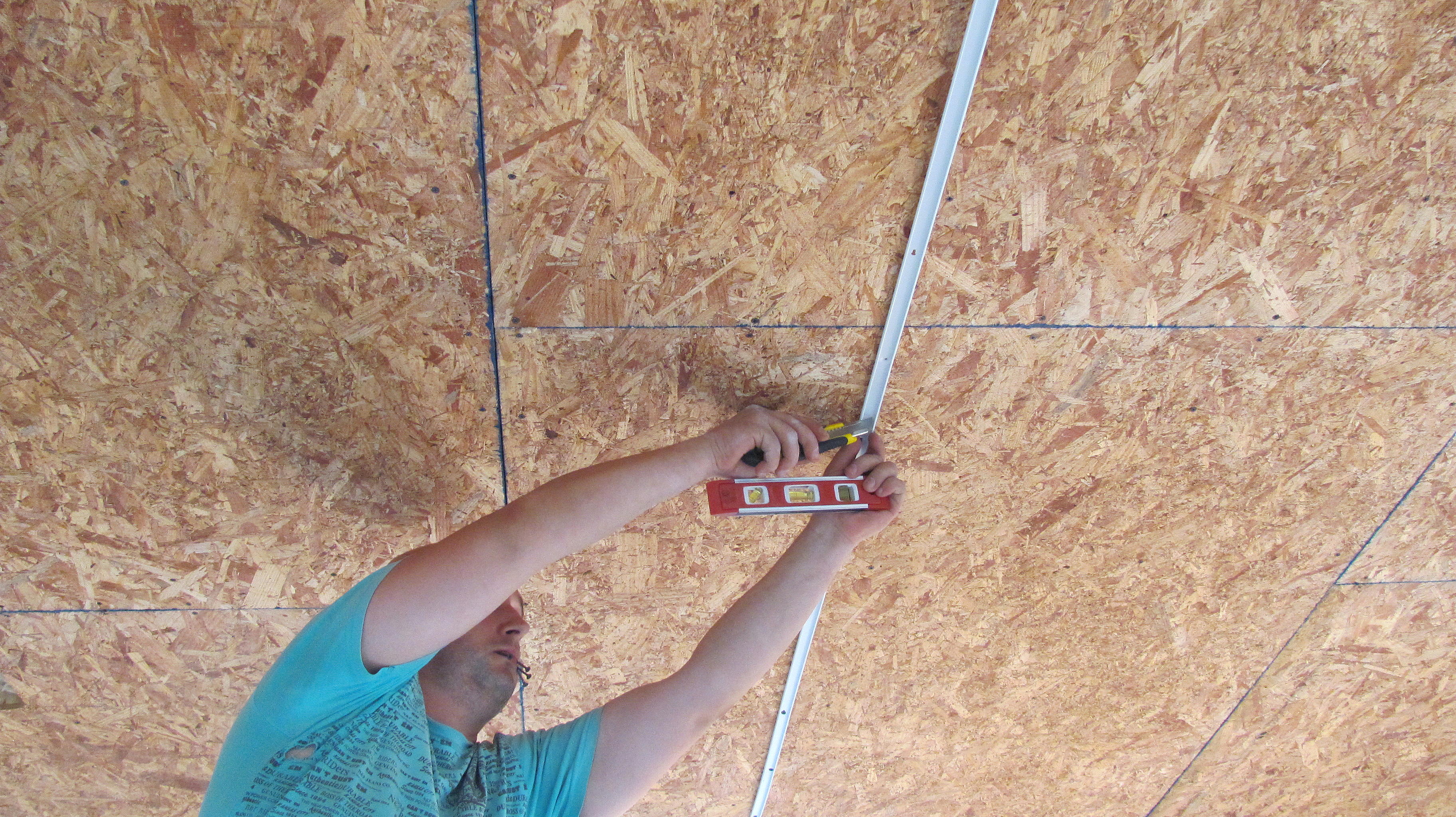

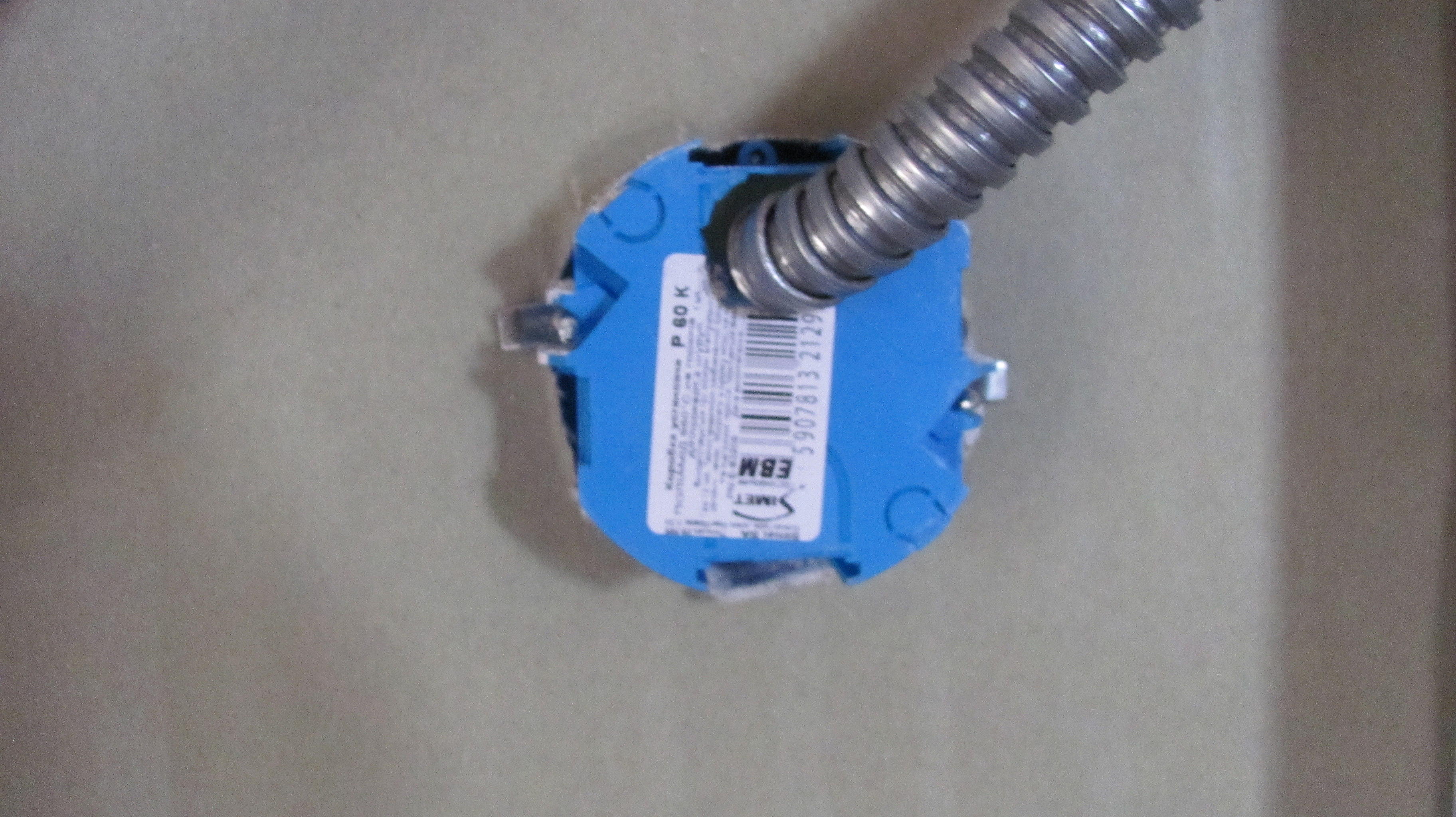

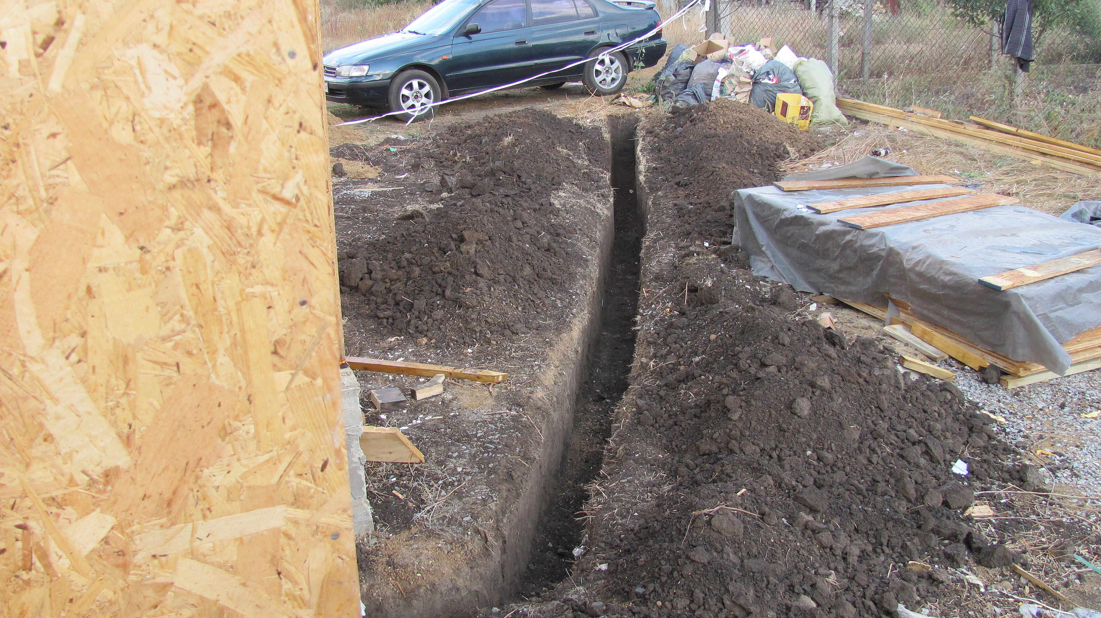

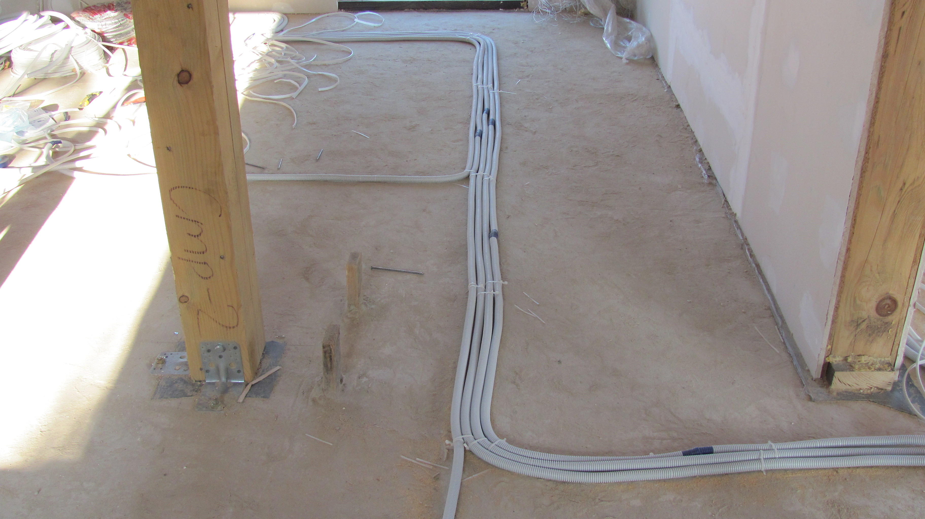

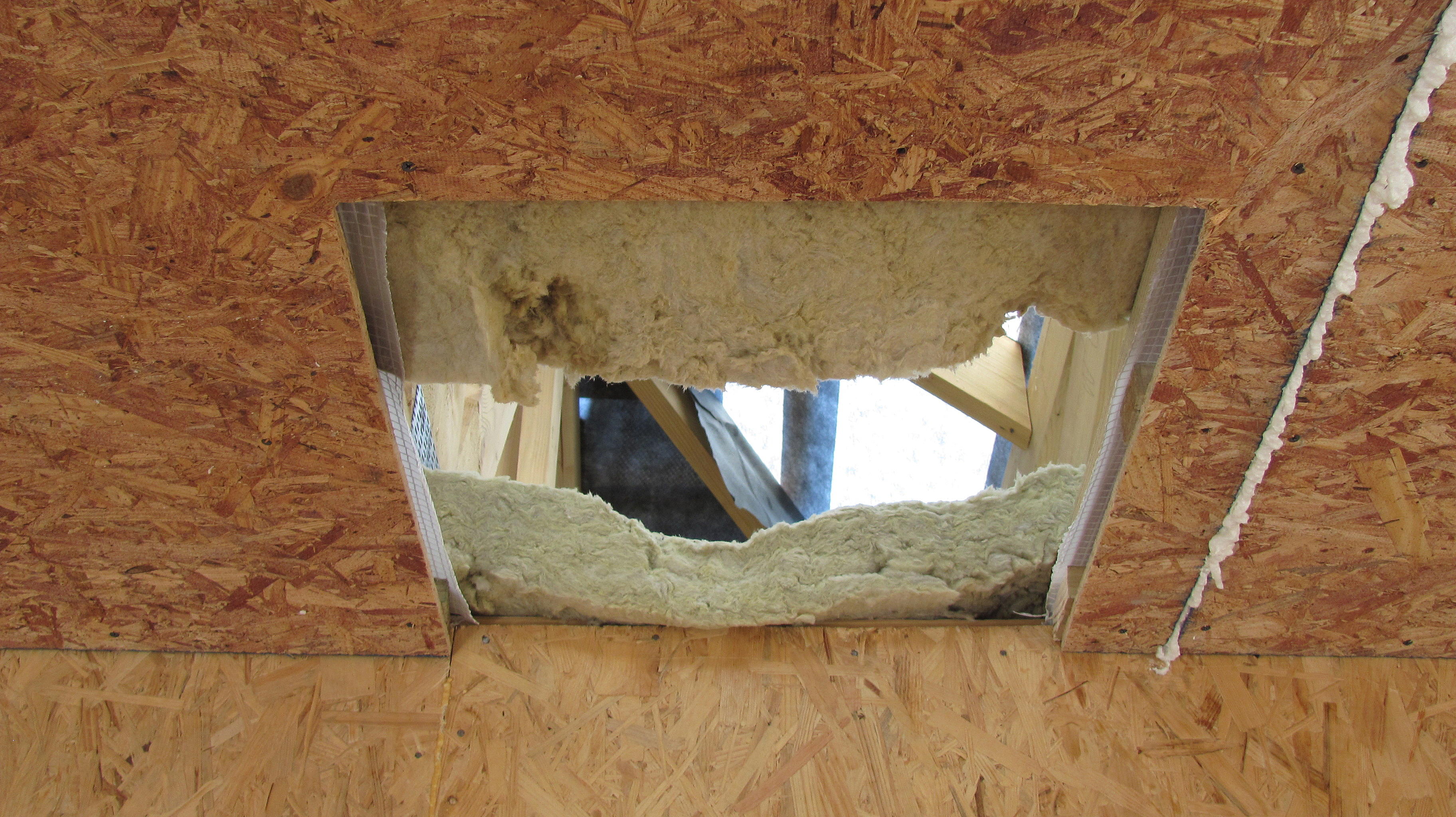

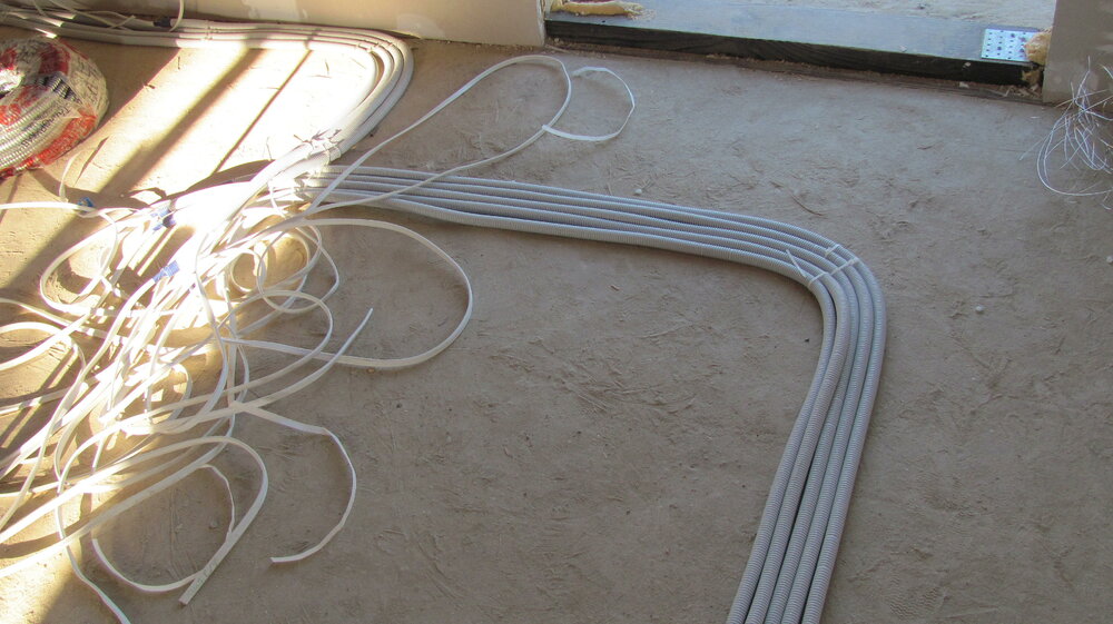

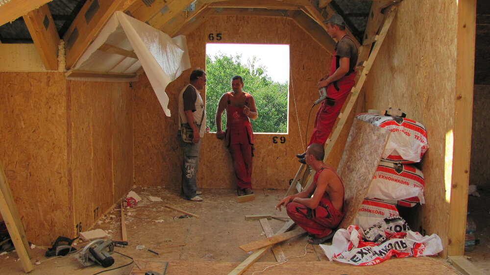

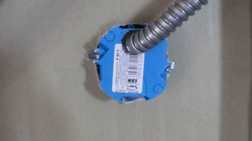

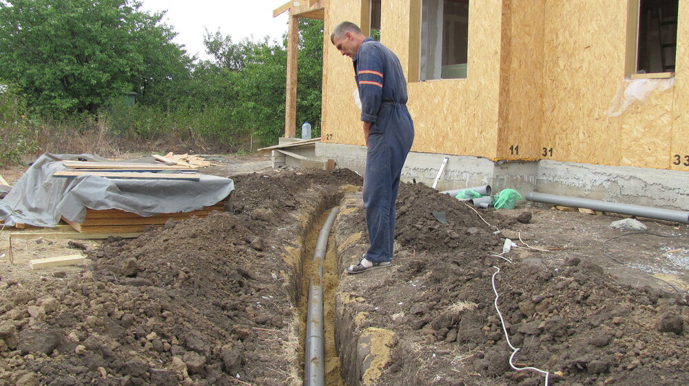

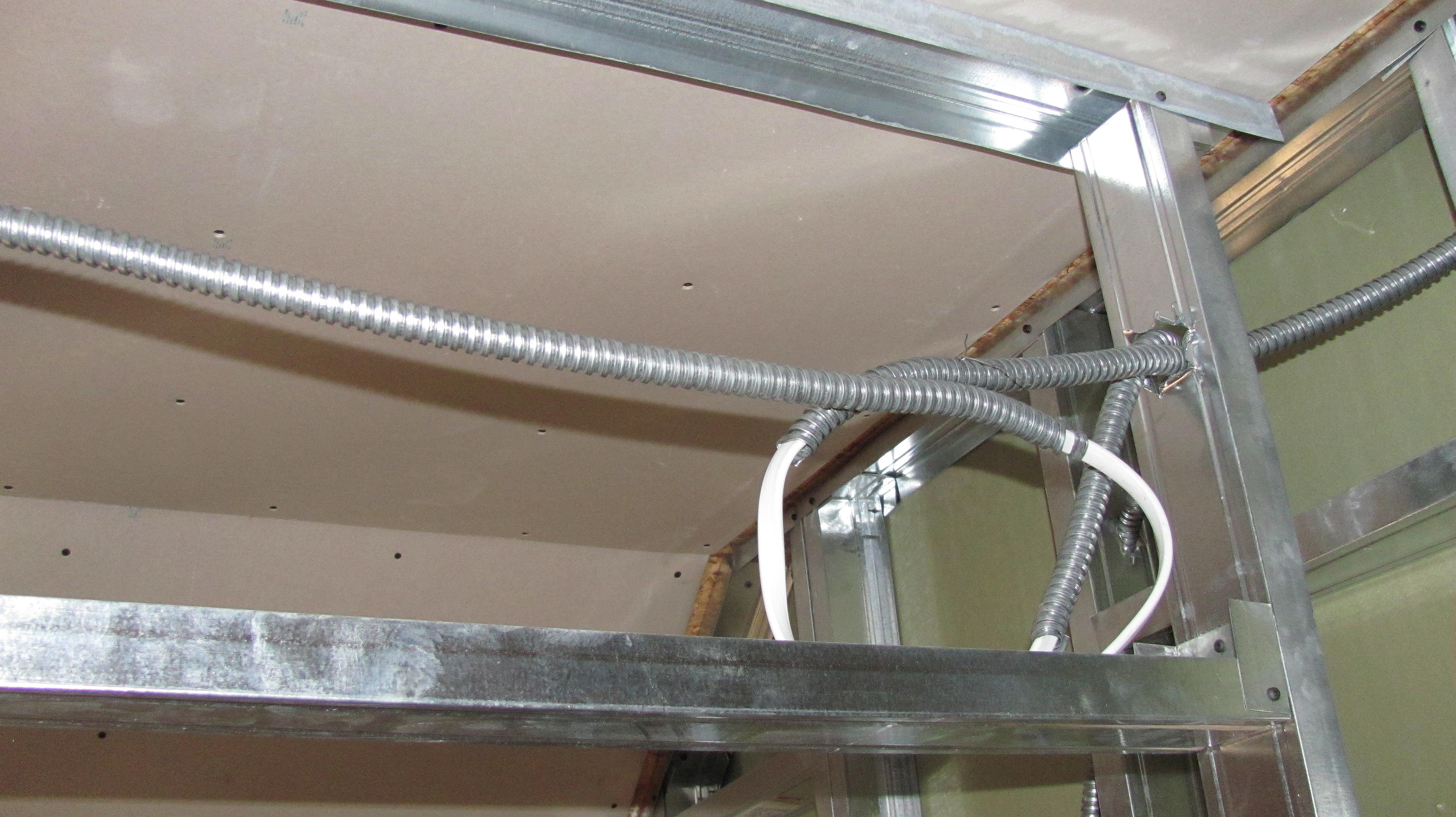

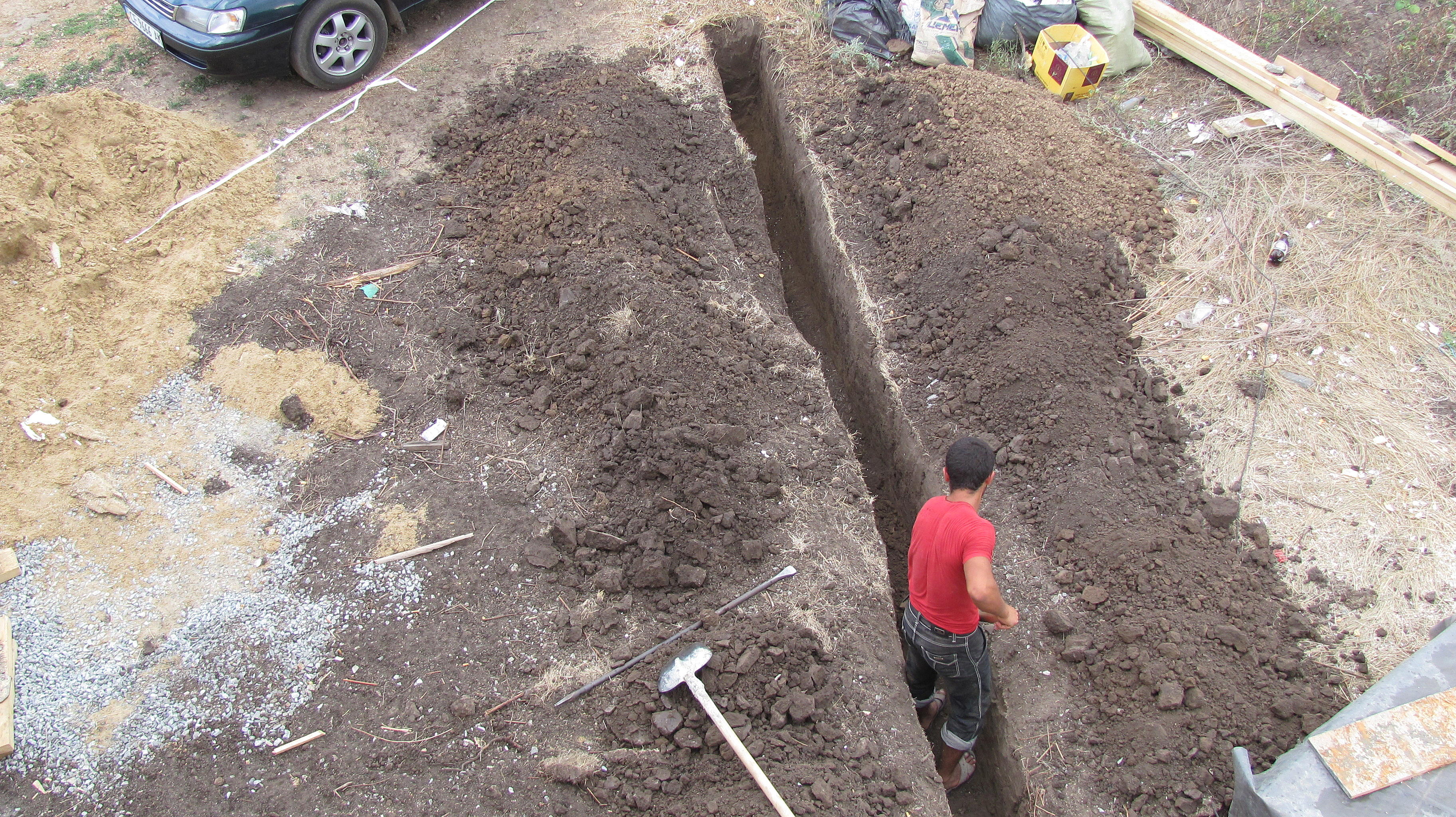

Домик наш постепенно оживает. Начали работы по электрофикации. Мастер наш очень опытный. Сантехнику пришлось местами переделать. Начали утеплять перекрытие (межэтажное) и чердак (мансарды), земляные работы по установке гидрофора подходят к концу.
Вот очередной фотоотчёт:

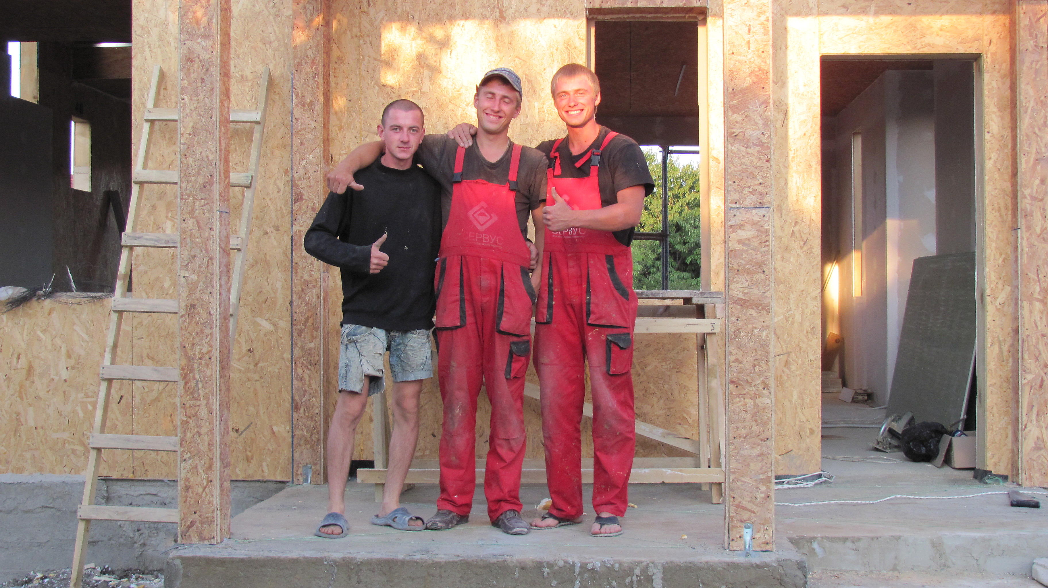

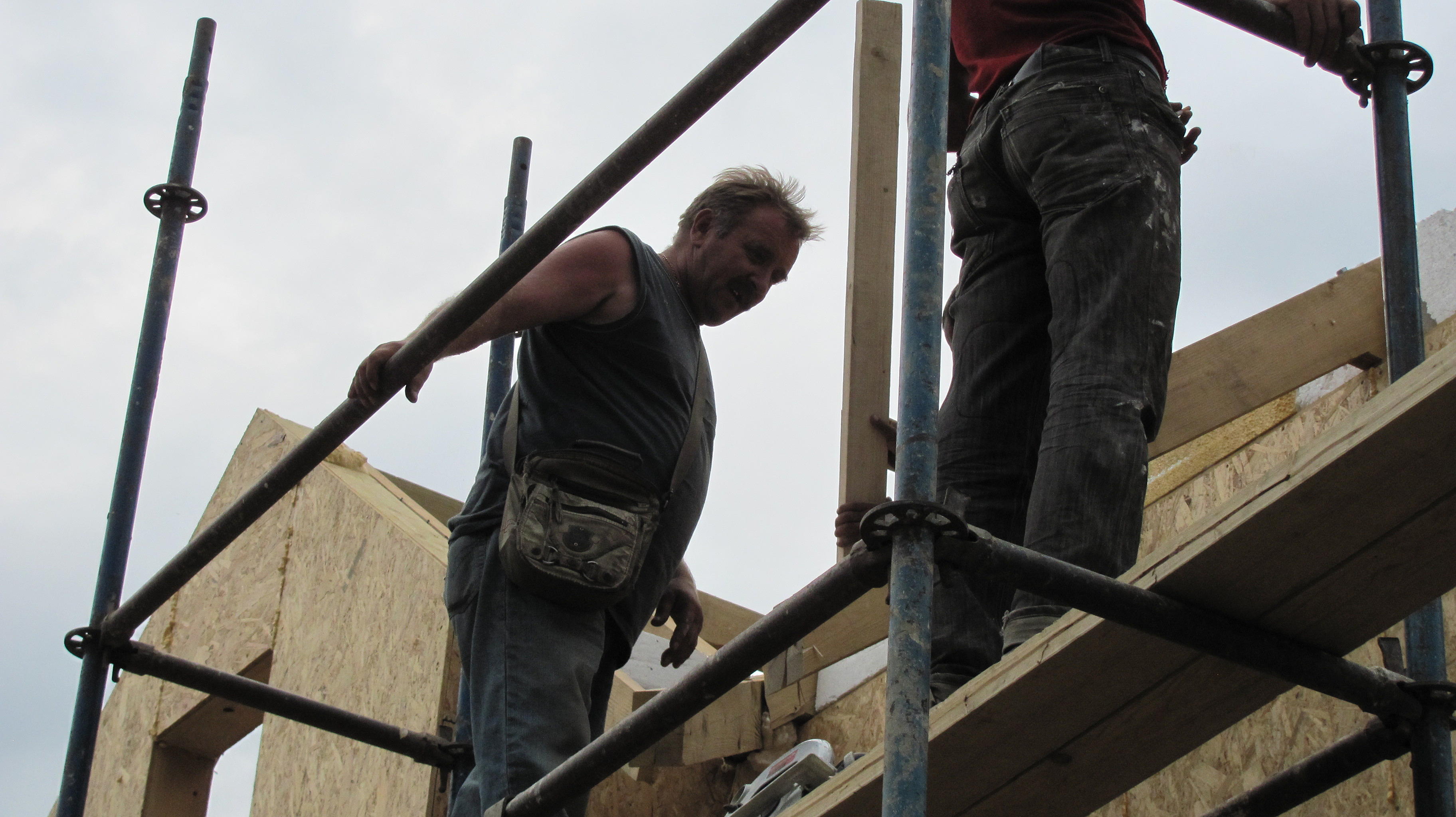

Бригада монтажников закончила свою работу. Прекрасные и чудные ребята.
Им низкий поклон и благодарность.

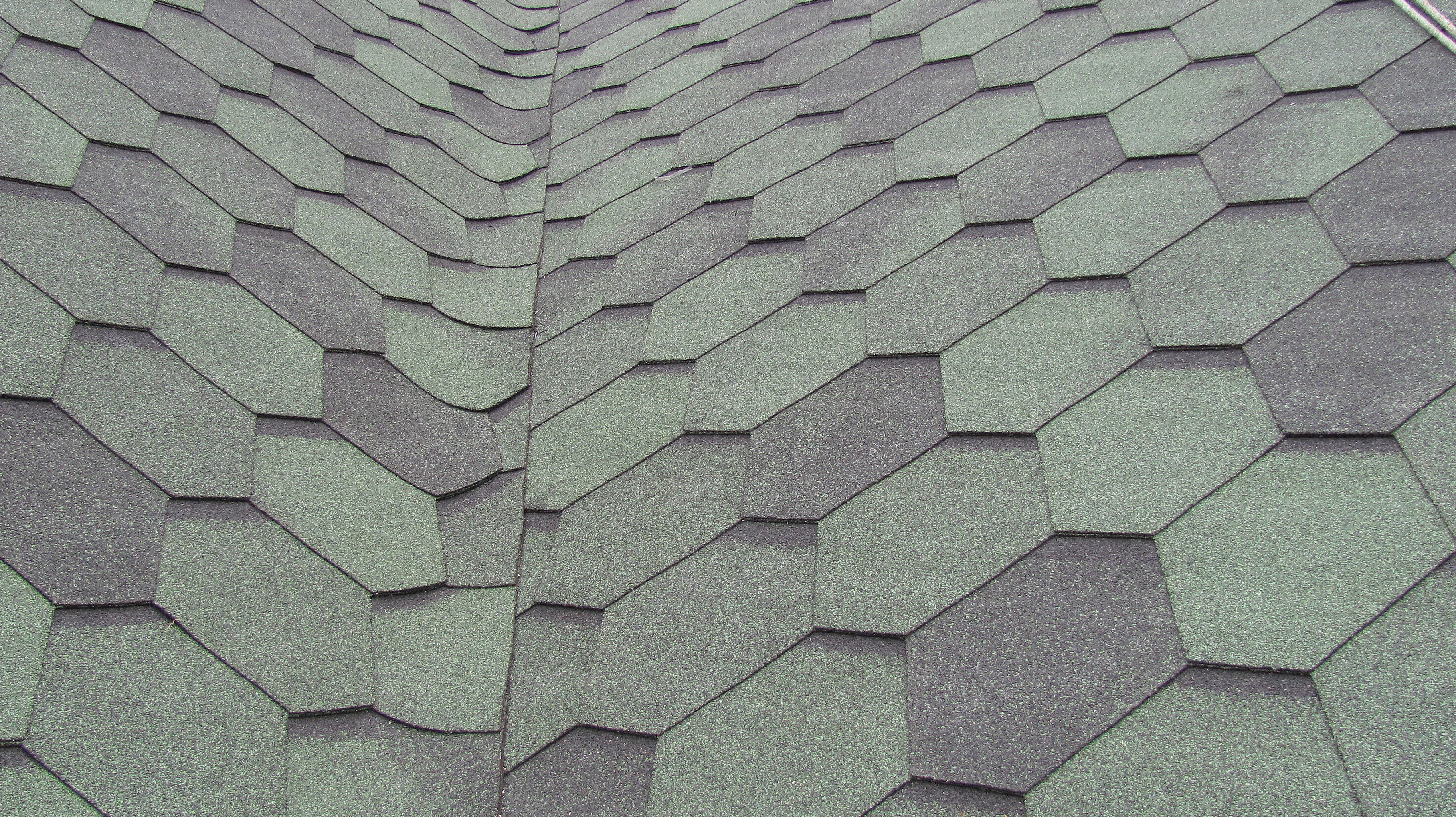

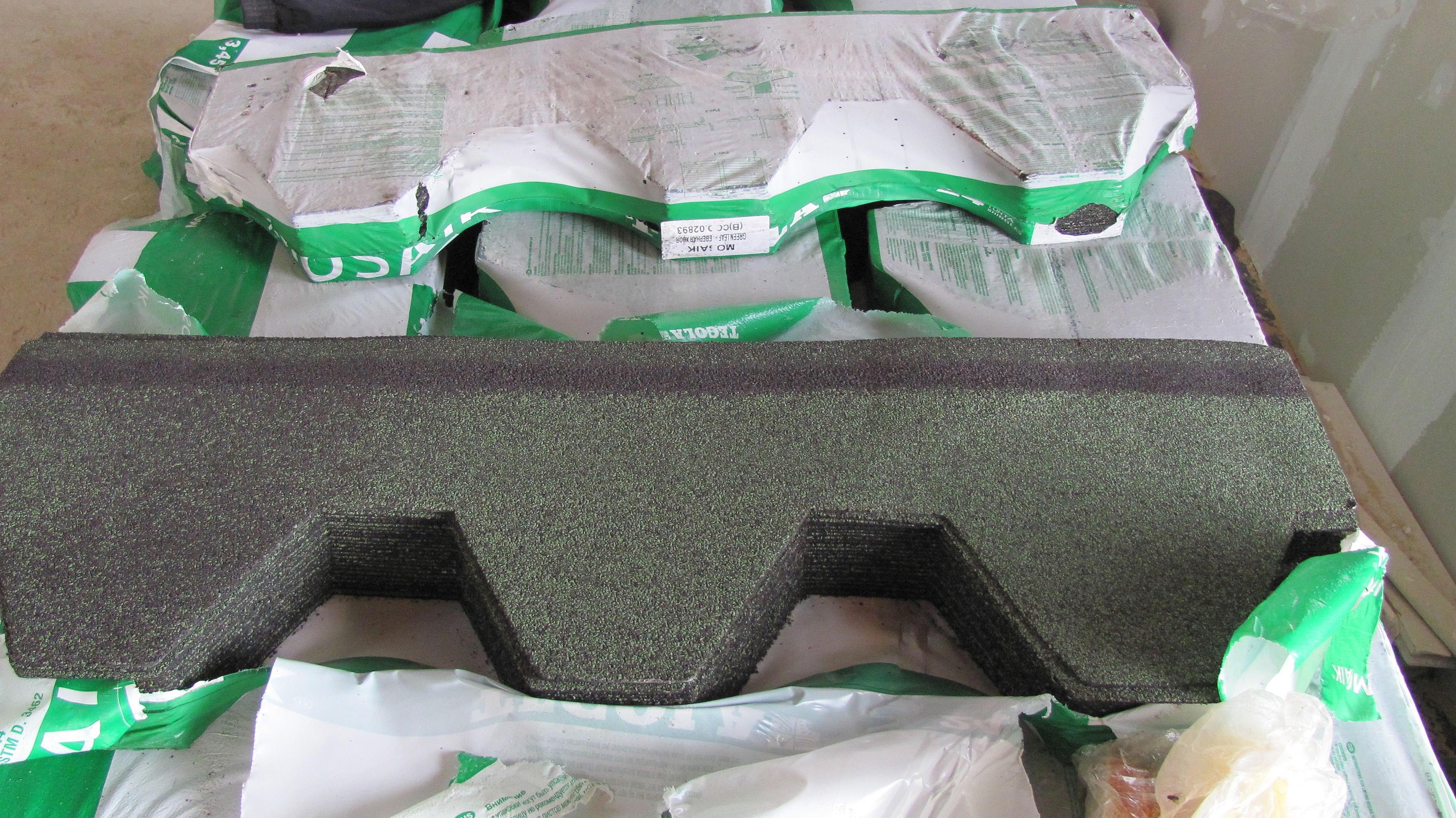

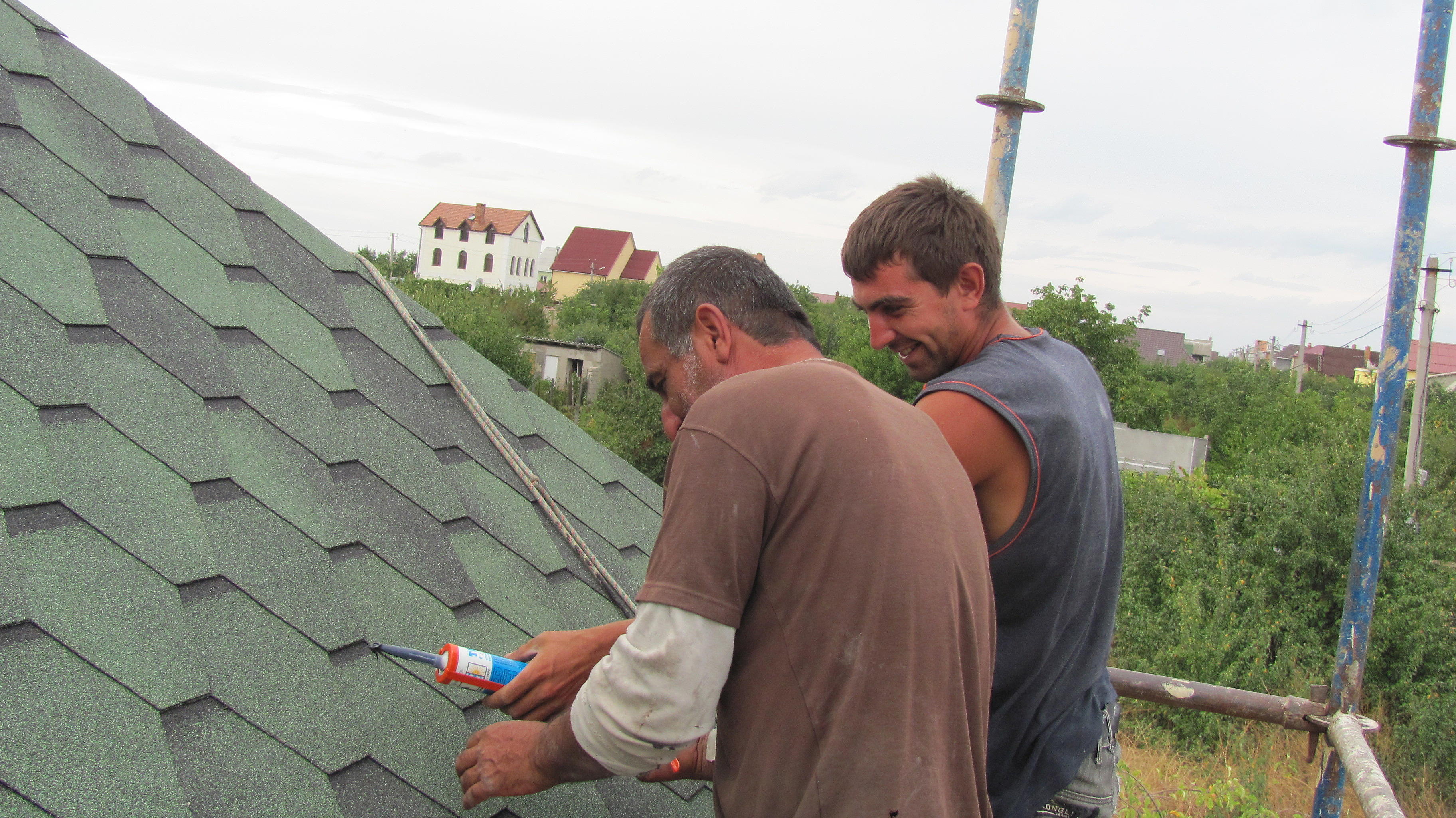

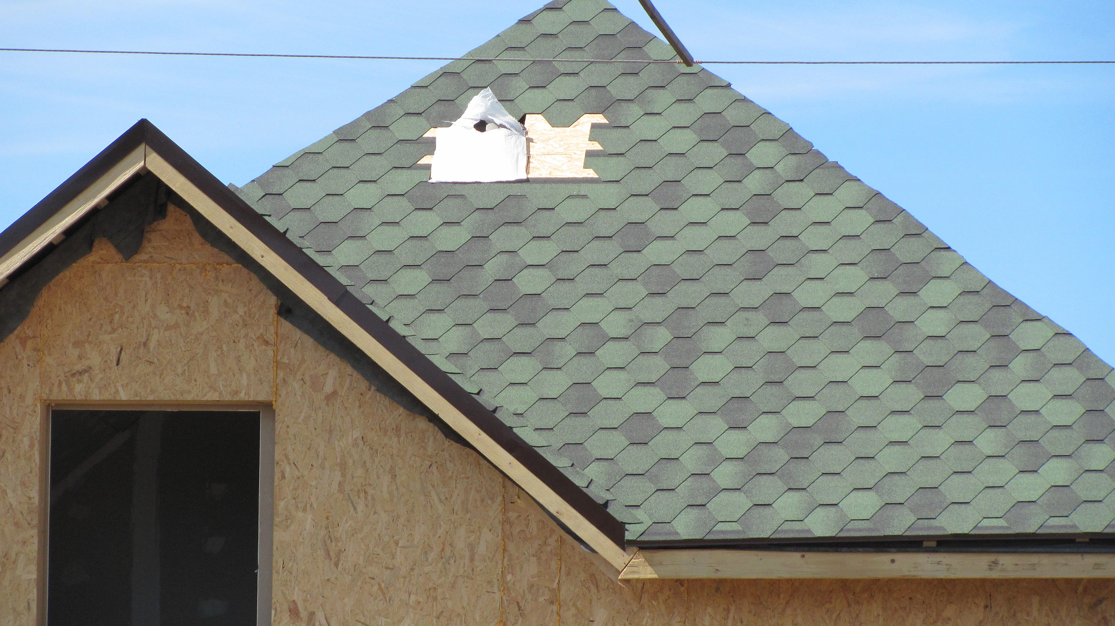

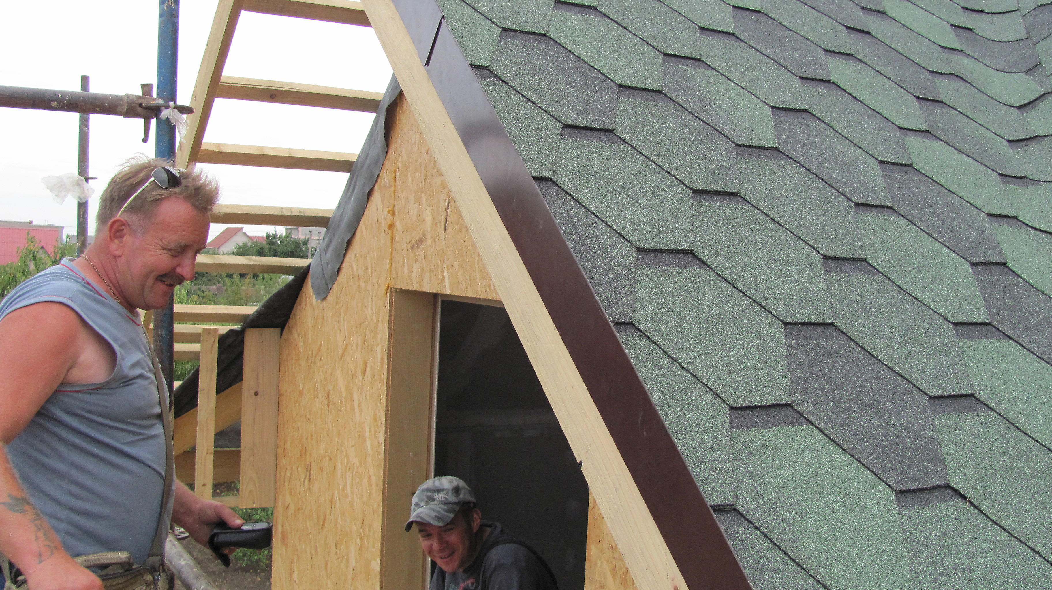

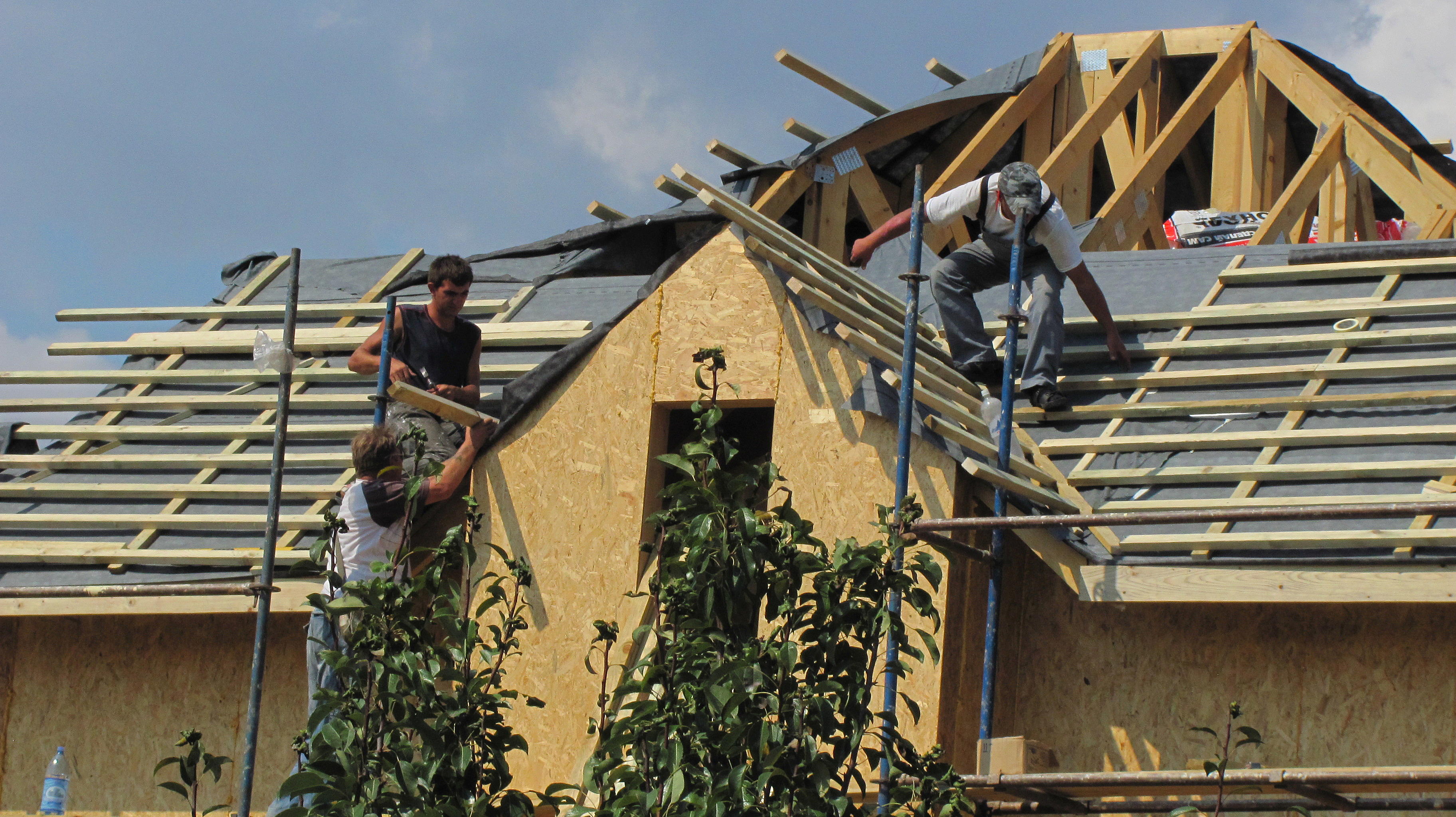

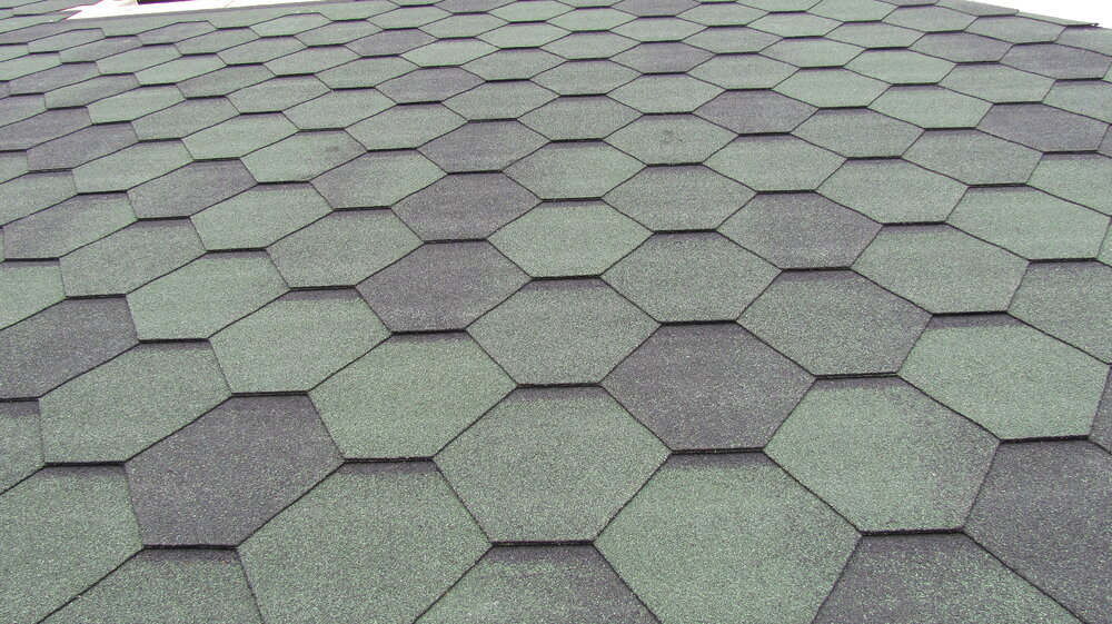

Наконец- то получили битумную черепицу Tegola "Зелёная хвоя" и наши отважеые ребята приступили к работе:

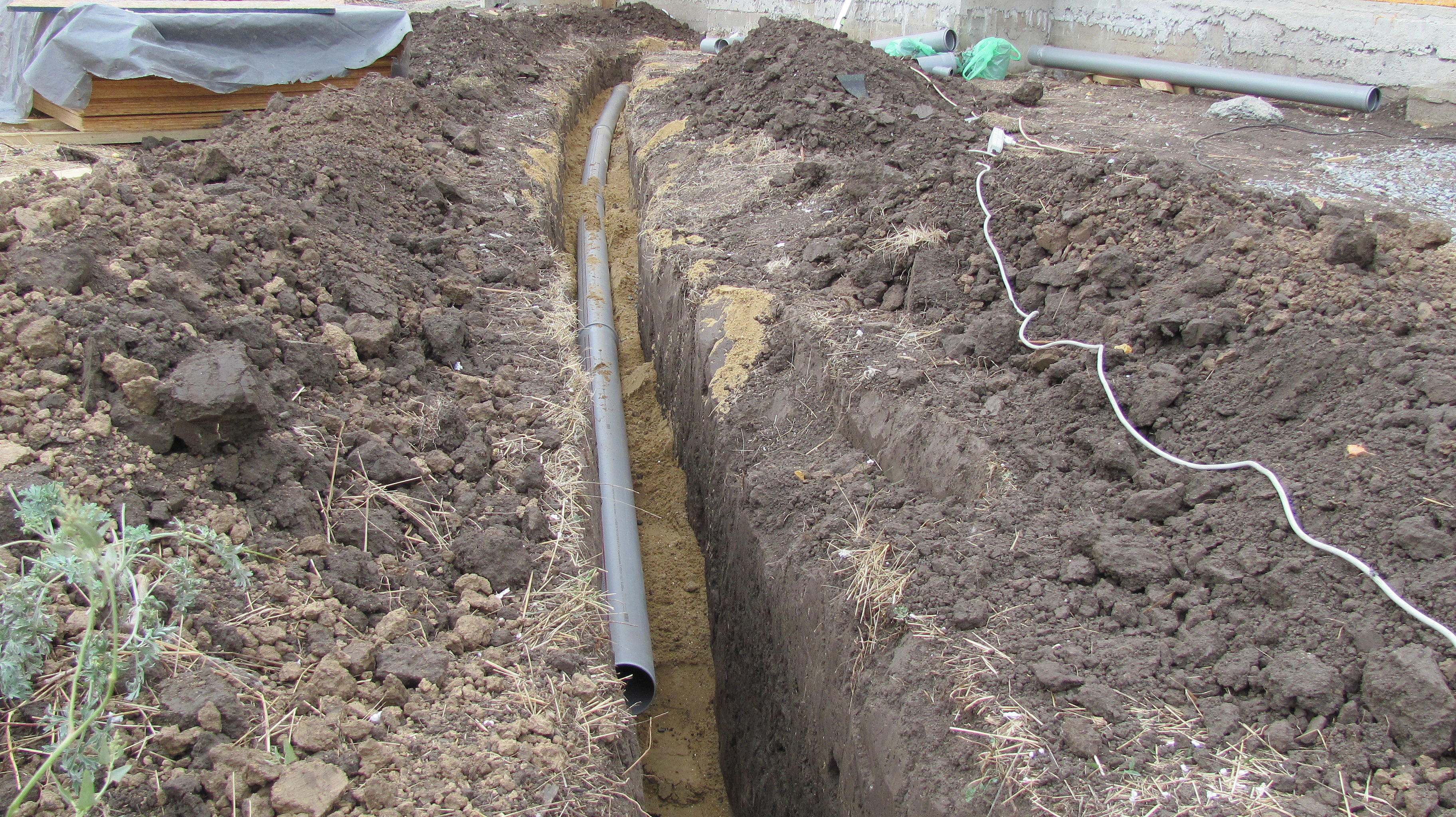

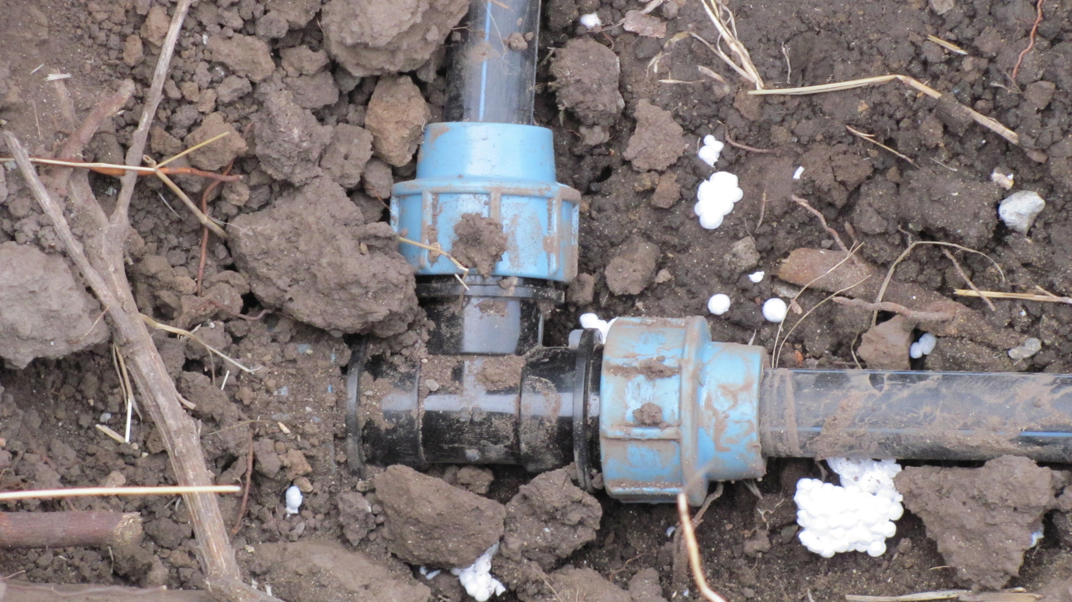

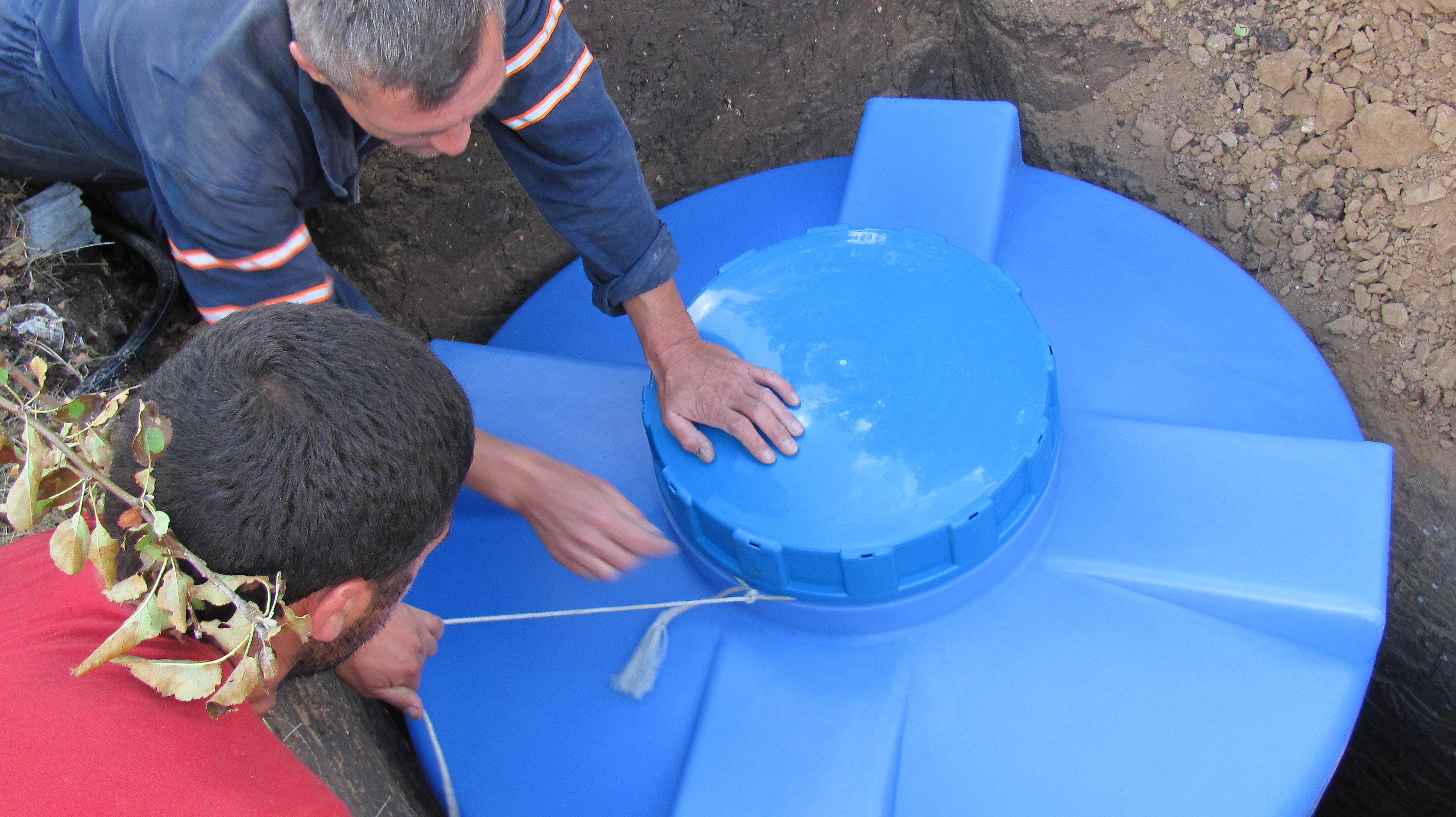

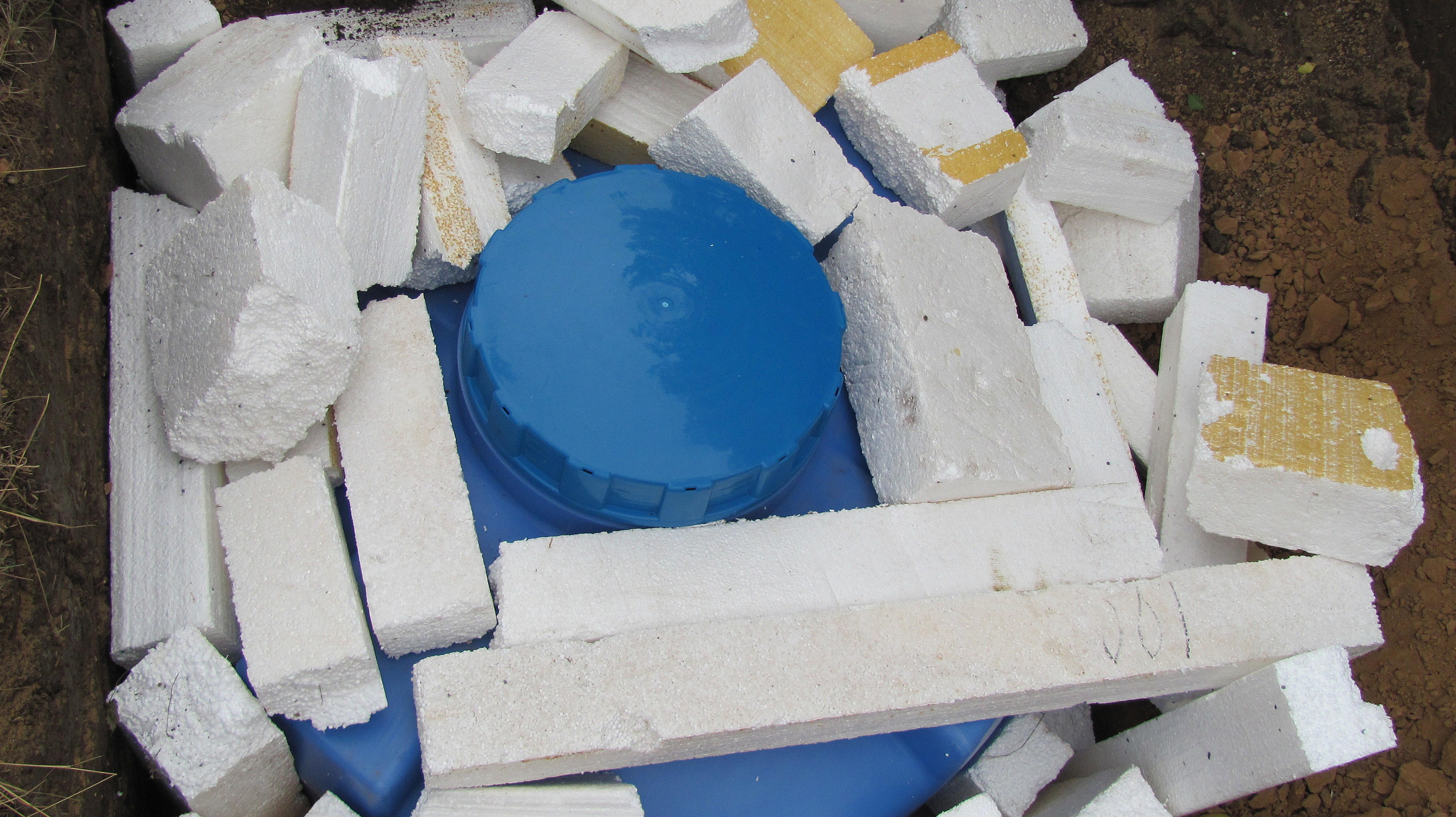

Заказал пластиковую ёмкость для резервного водоснабжения 2100 грн с доставкой. Выкопали под него яму 140*140*230. Подвели коммуникации.

И так, что нового?

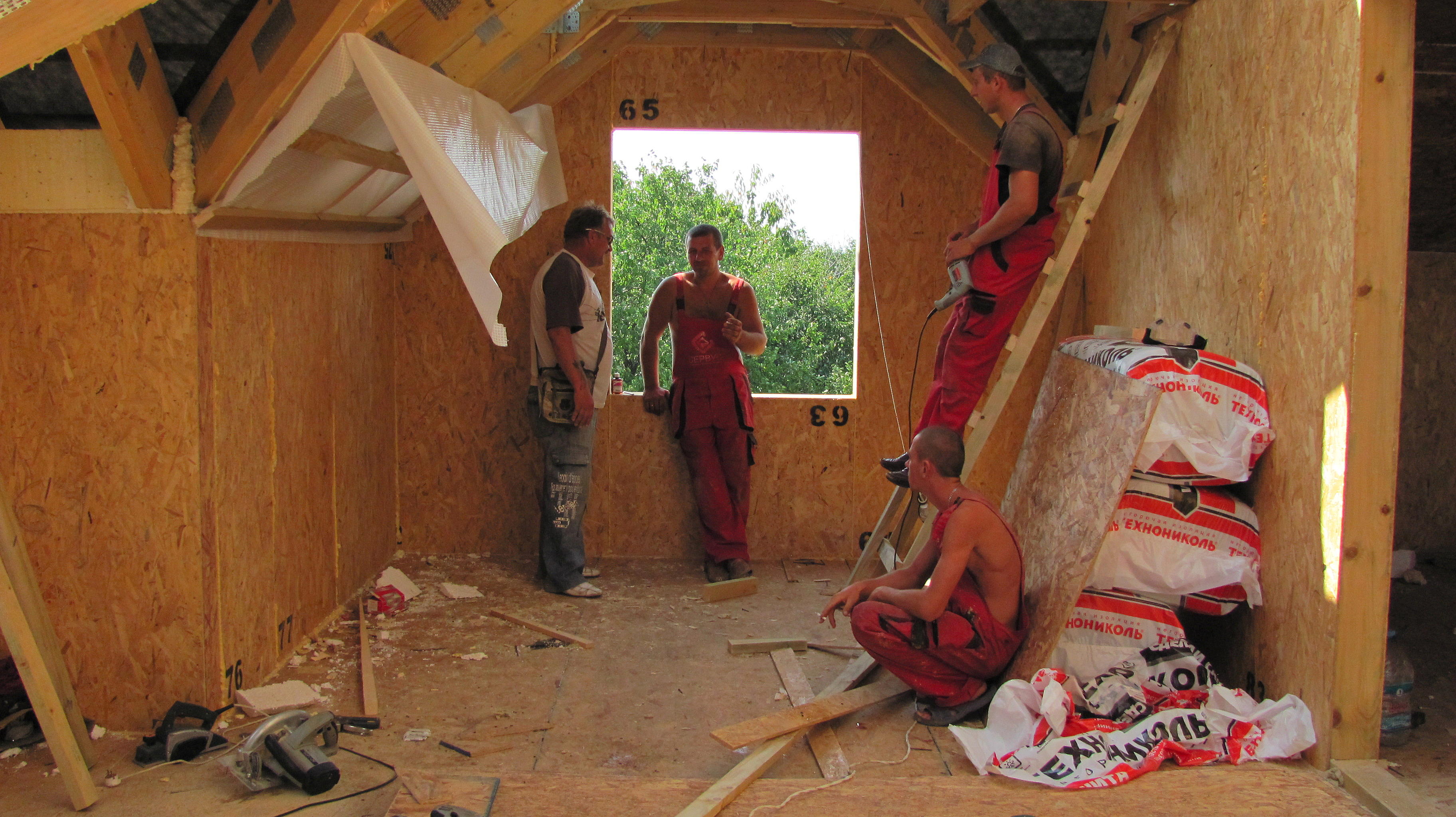

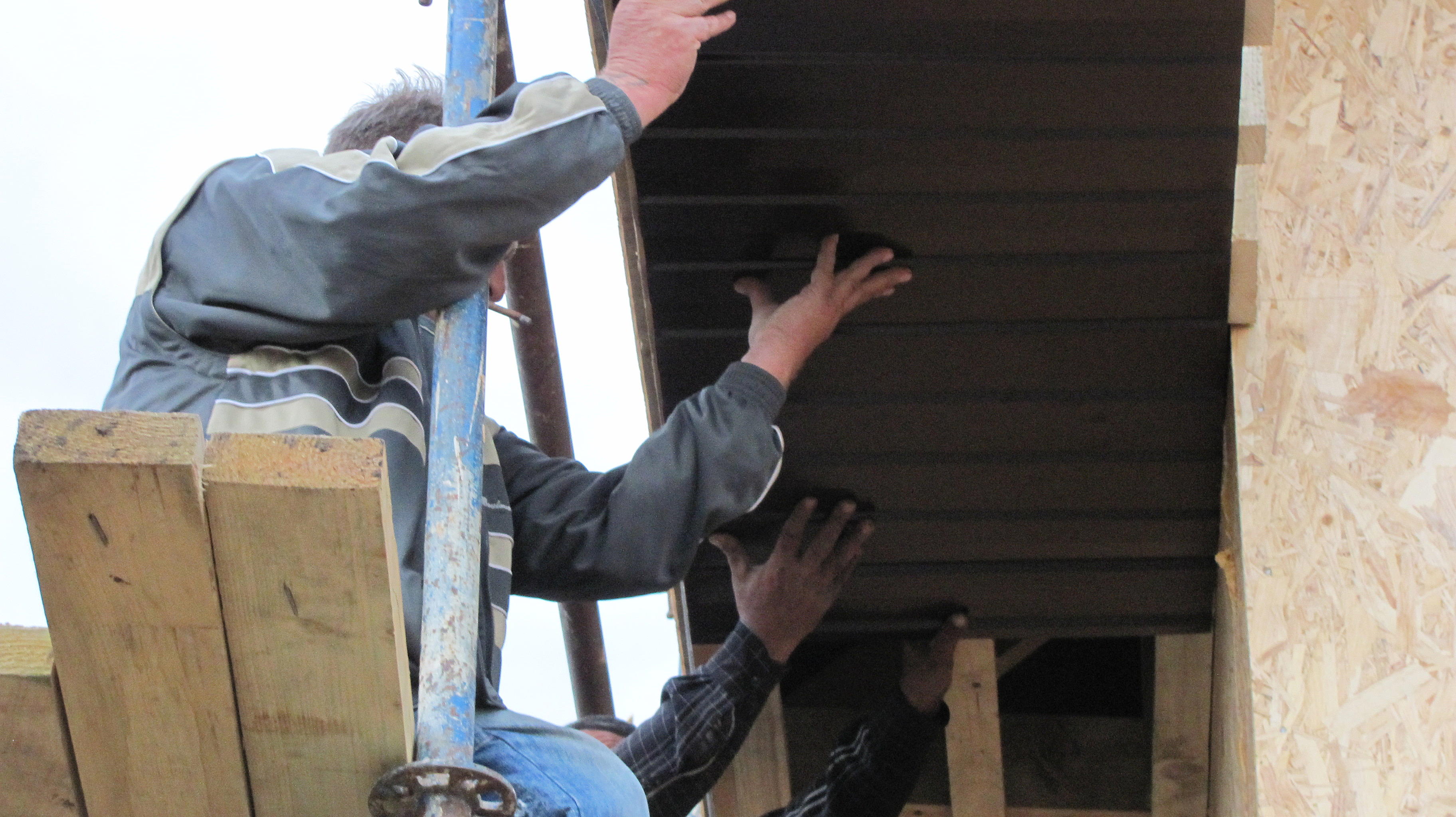

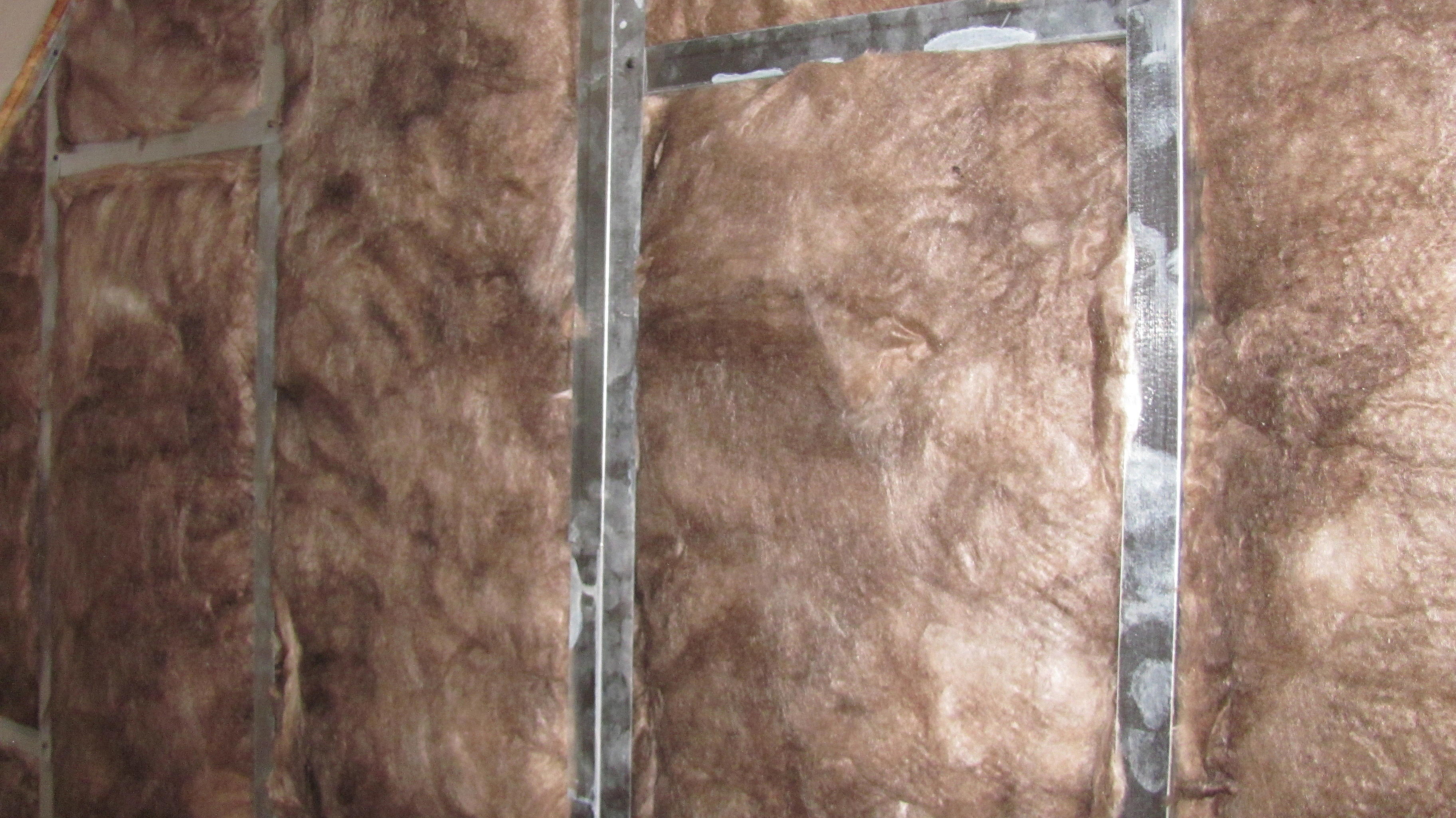

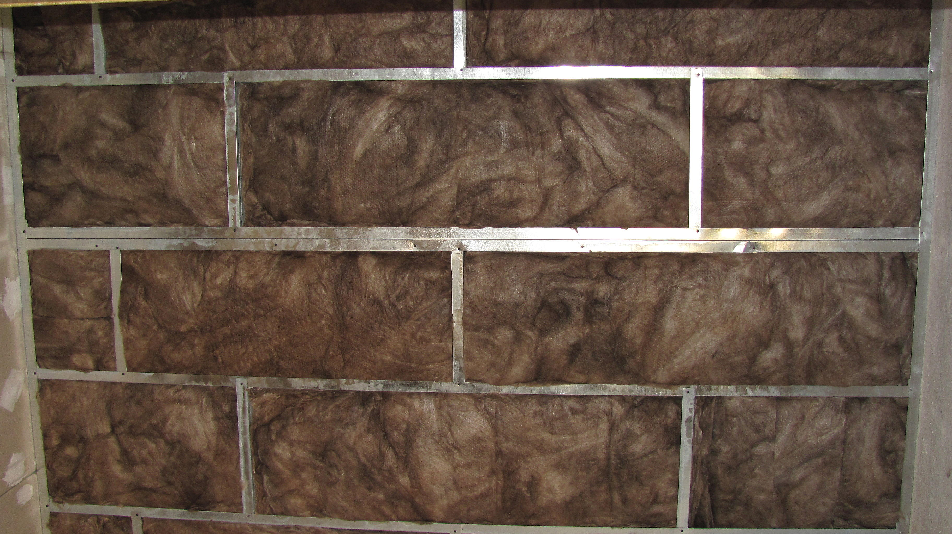

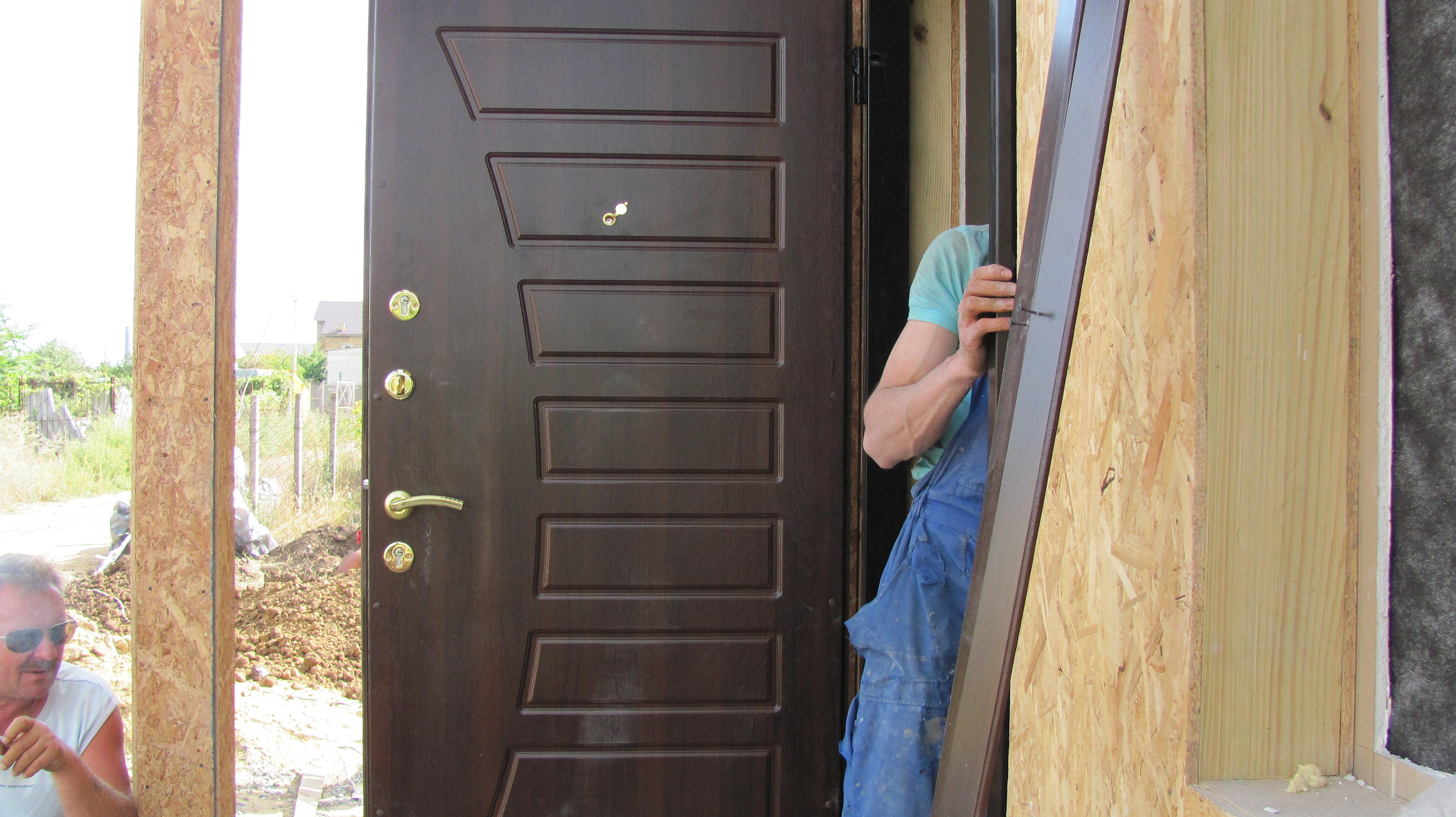

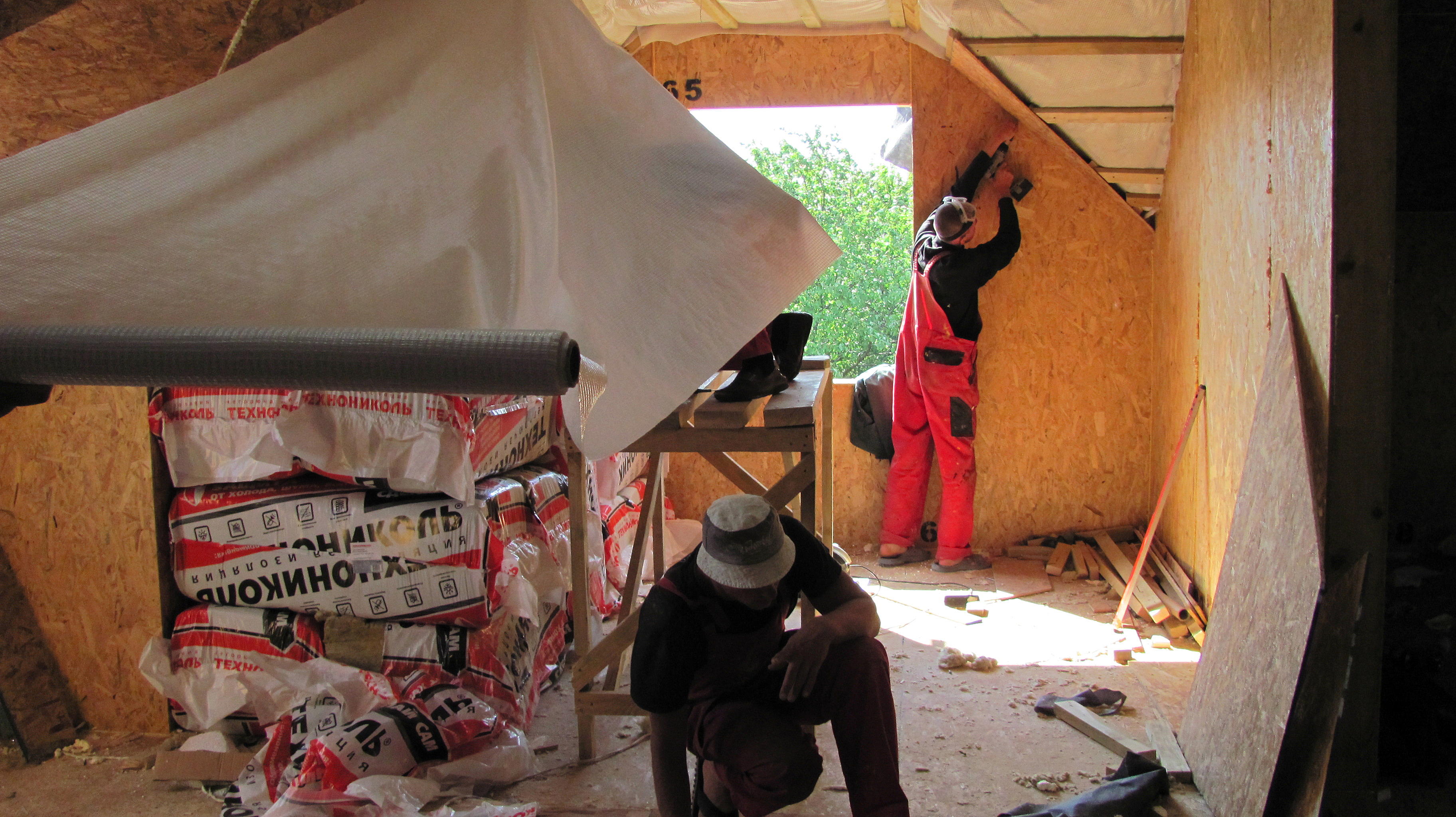

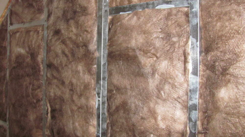

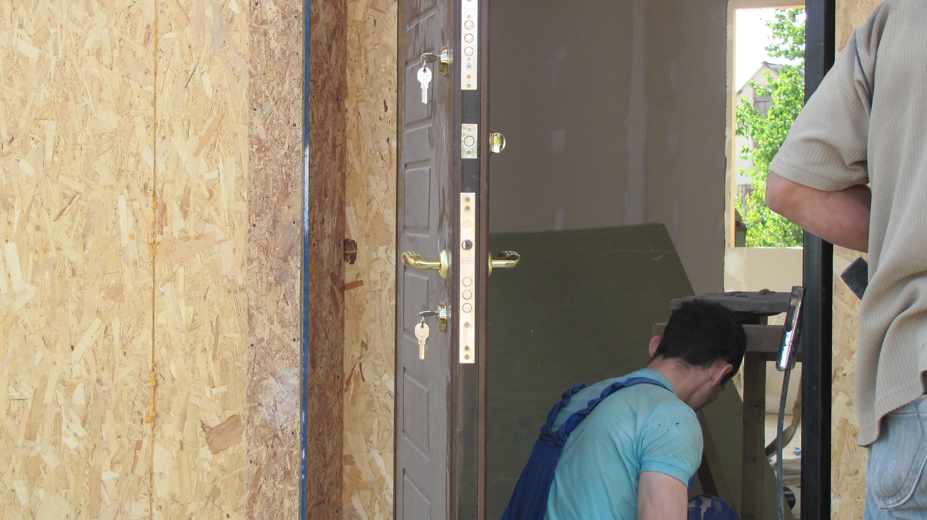

Установили хорошие двери (входные) от Novicon. Продолжаем стелить черепицу, утепляем эко минватой "Knauf" перегородки. Подшиваем крышу металлом. Начали копать сливную яму 2,5*3,5*4,0, будут две секции.
Да, у нас гости- нехнадзор.
Вот фотоотчёт последних событии.

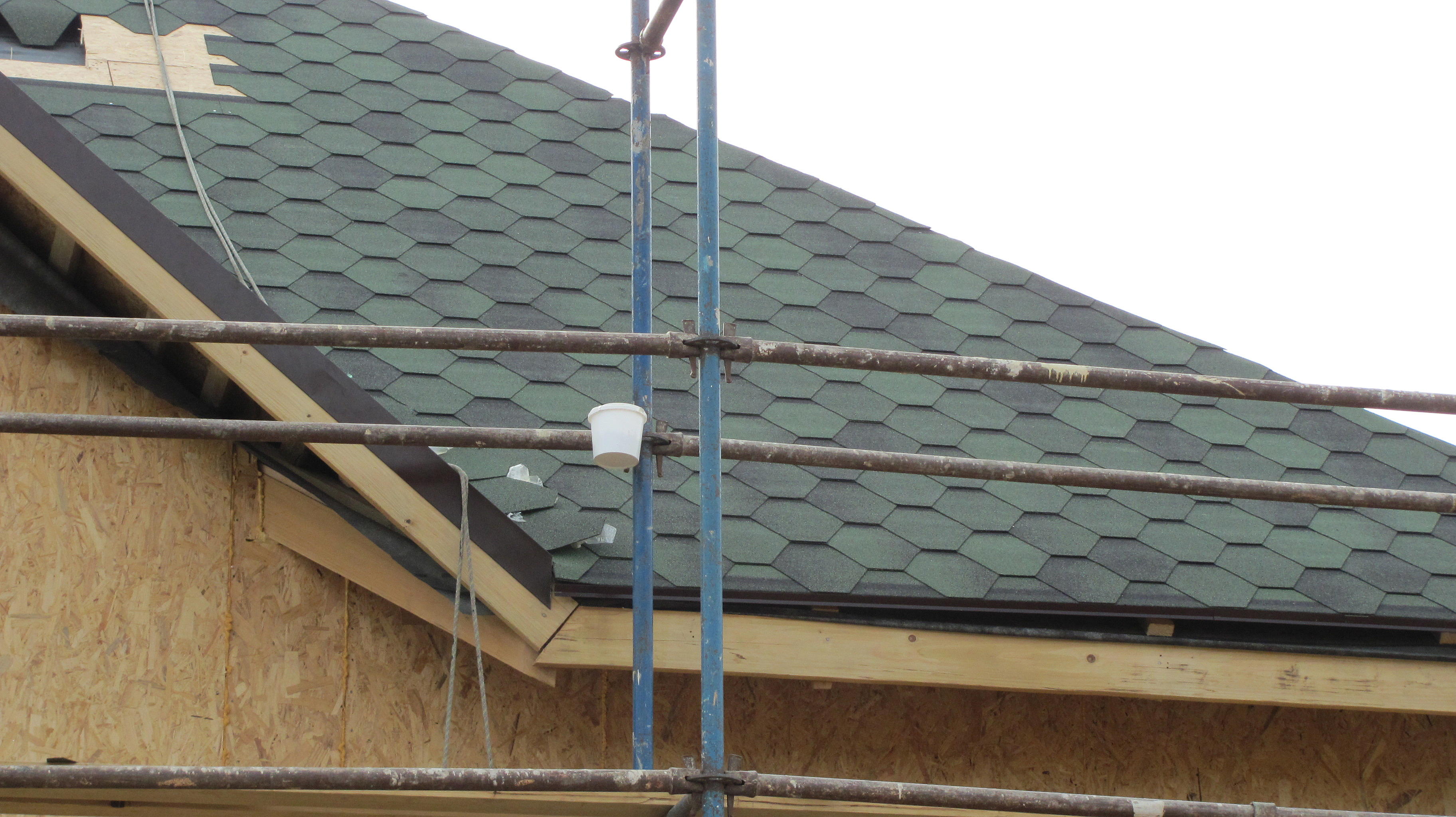

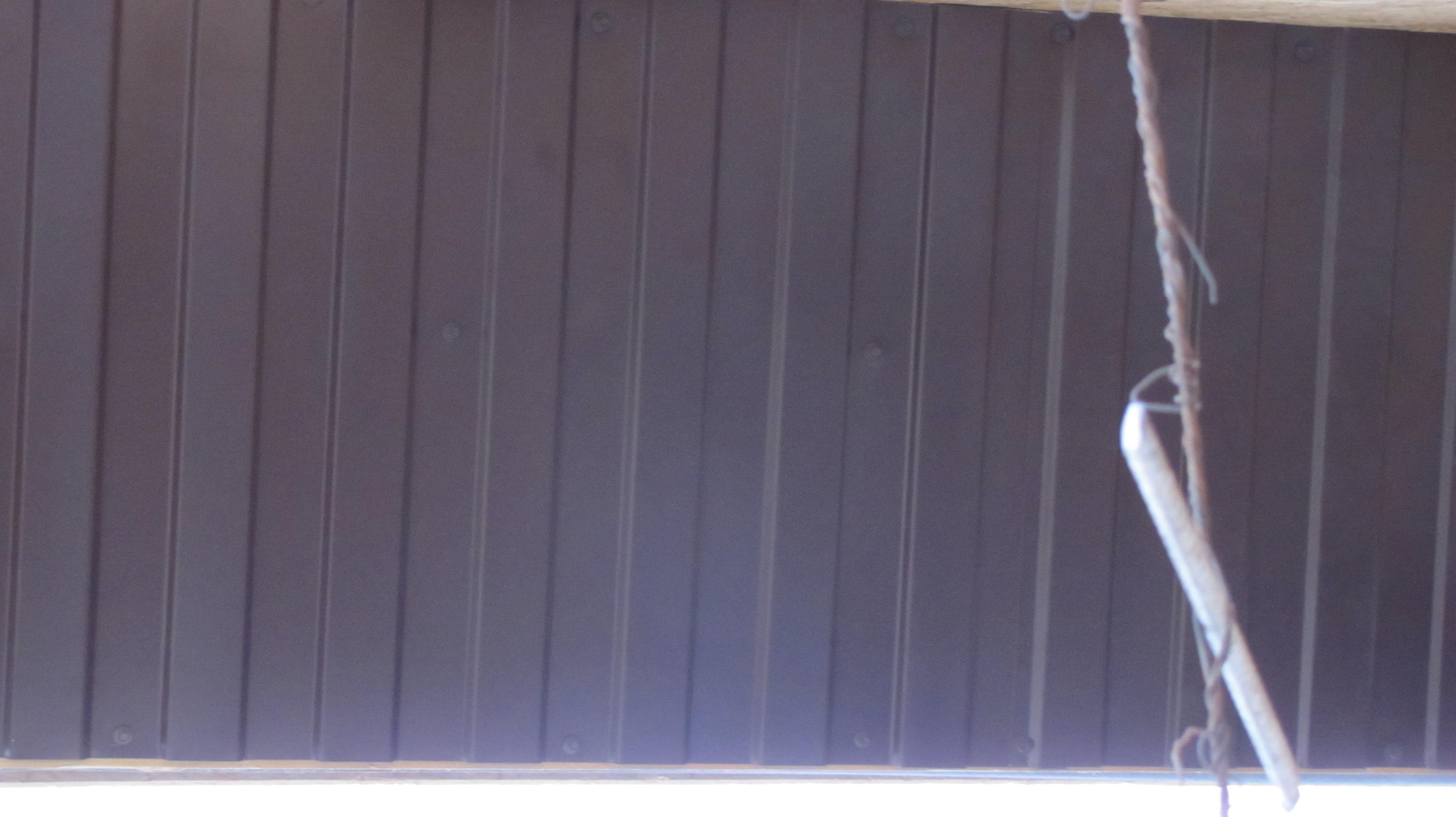

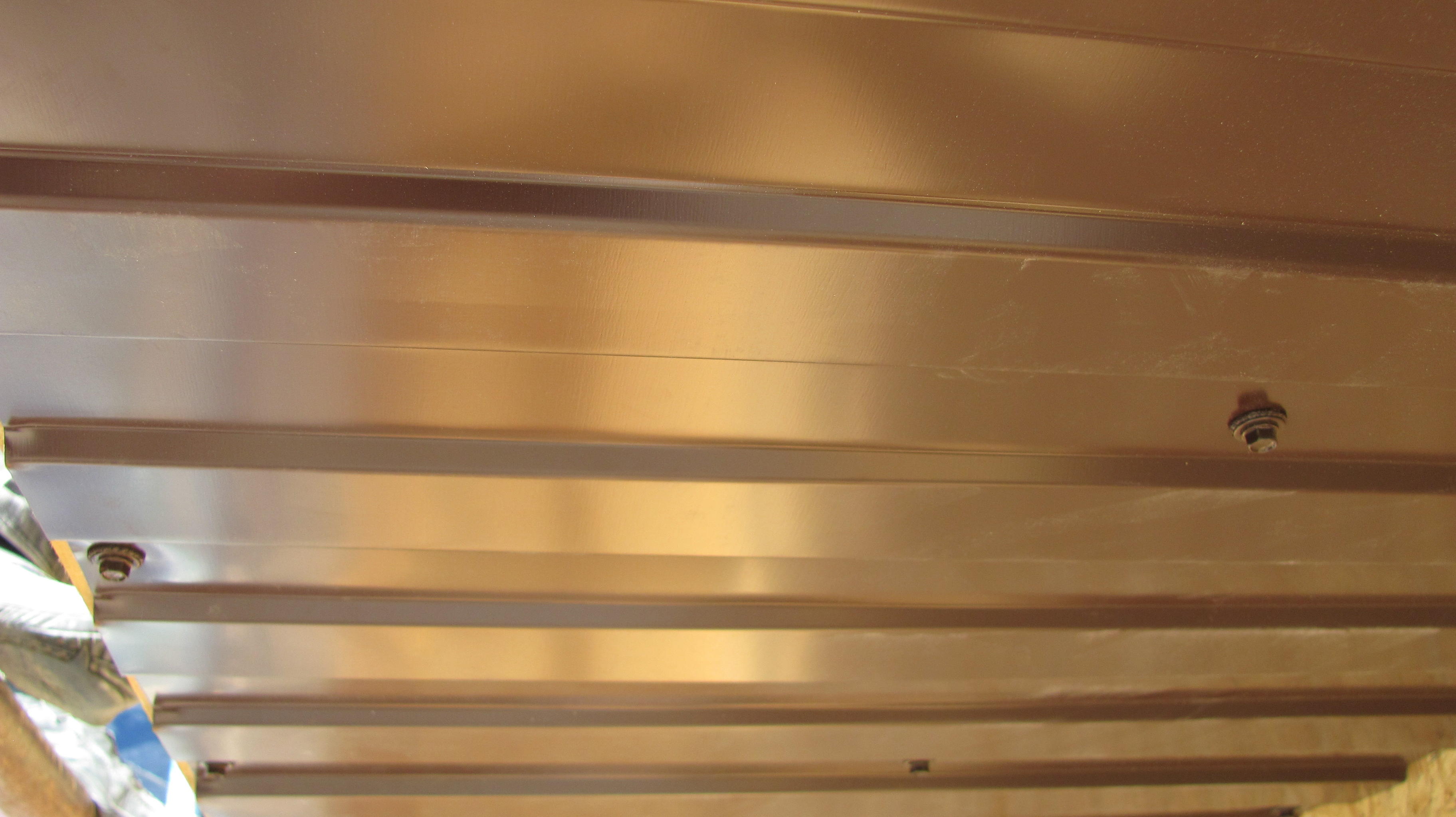

Да темпы завидные! Молодцы! Про кровлю не вы первые говорите о сложности! но в этом вся красота! построив такую кровлю можно браться за любую! посмотрите у меня подшивку карнизов. Вы я так понял делаете и металлочерепицы? как решать будете вентиляцию подкровельного пространства?
Спасибо большое за тёплые слова :)
Подшивку делаем из металла (цвет по выбору).
По поводу вентиляции. Кровельщики ответили, что подкровельное пространство вентилируется со стороны лобовой доски. Могут ставить вентиляционные решетки (по требованию), но необходимости вроде нет.
Что вы скажете?

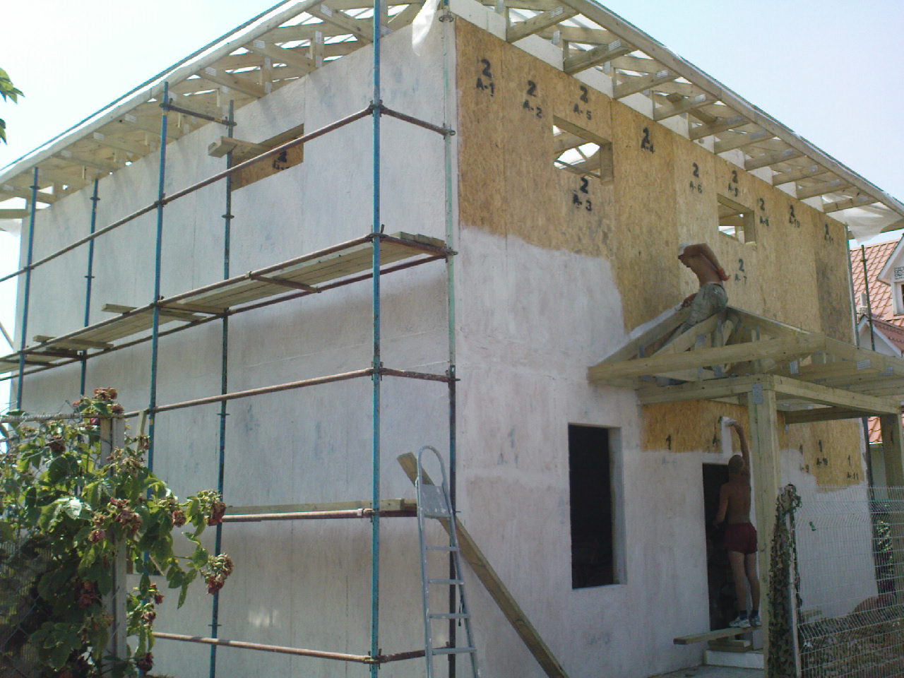

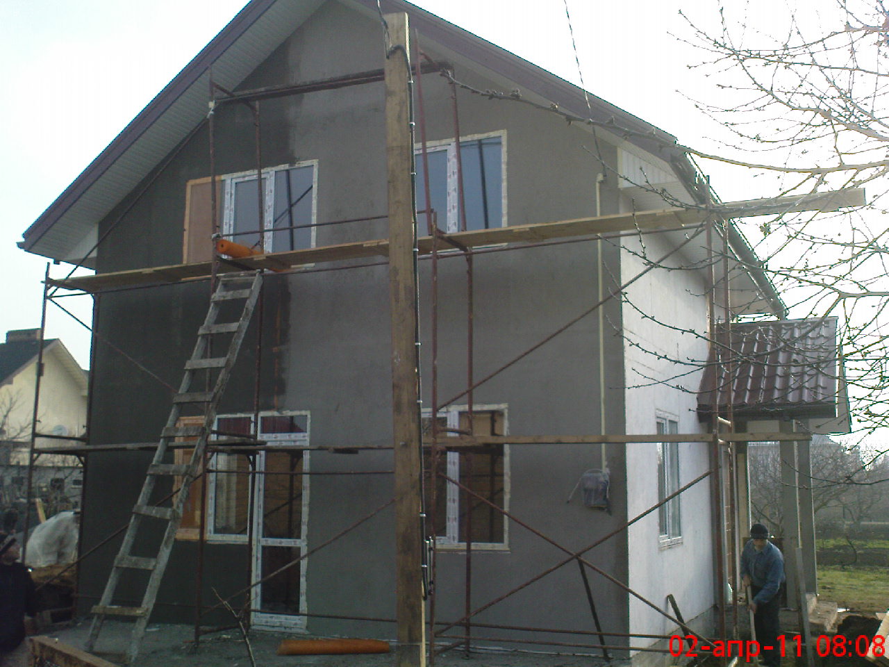

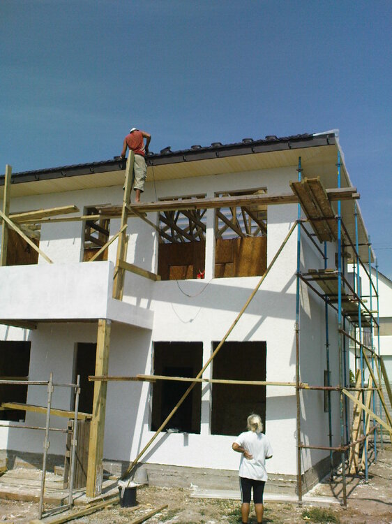

По поводу штукатурки по осб плите. Они намерены пристрелить сетку к стене, загрунтовать и оштукатурить сетку в два слоя, между слоями доп. грунтовка. Материал, скорее всего ceresit либо super master.
плохая идея, - будут трещины...
в идеале для каркасника - вентилируемый фасад, тем более что у Вас в качестве утеплителя будет минеральная вата, а ей, как никому, дополнительная вытяжка для влаги не помешает....
Григорий, спасибо. У меня появились вопросы:
1) ВЫ считаете, что осб плита должна "дышать" с наружи?
2) Зачем утеплитель с наружи? Утеплитель ведь уже есть- 140 мм (панели СИП). Объясните пожалйста.
Минватой (eco Knauf, 100) шумоизолировали лишь только внутренние перегородки.
Или я вас не правильно понял?

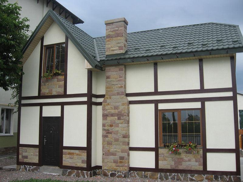

Вот вариант:
мансардный этаж- белая структурная краска (на церезит в 2 слоя, как вентилировать- не знаю).
первый этаж- декор плитка, можно и гипсовую. Клей "перлфикс", держит хорошо и несколько раз дешевле с117!. В составе- гипс.

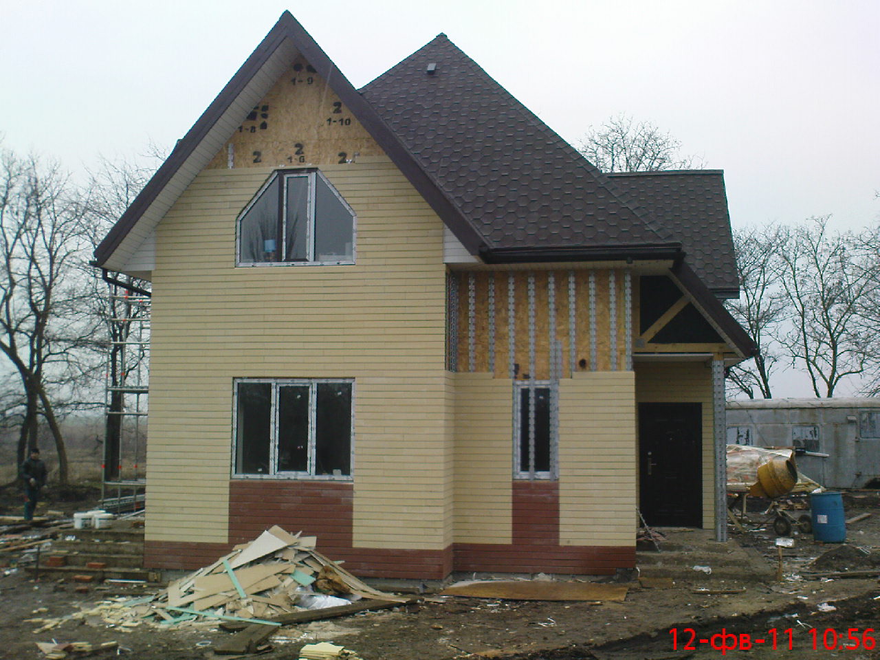

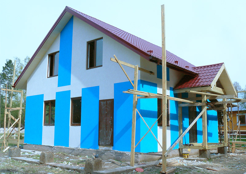

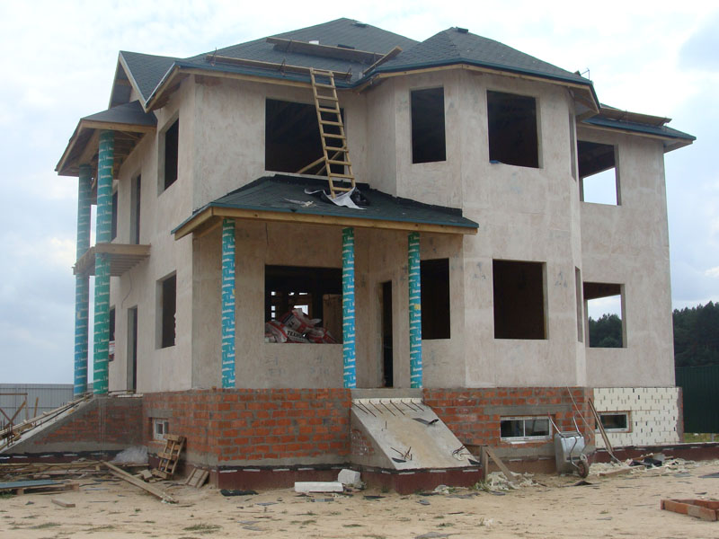

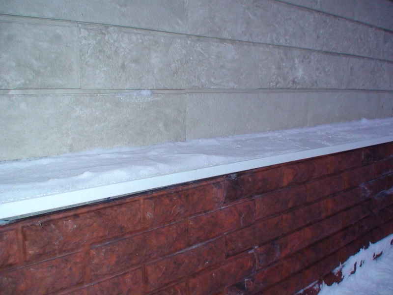

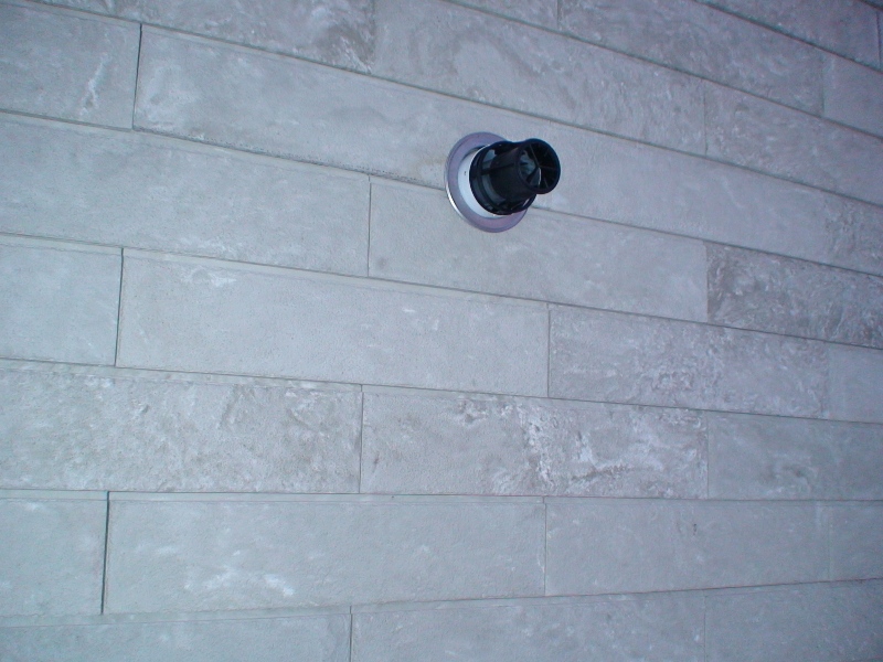

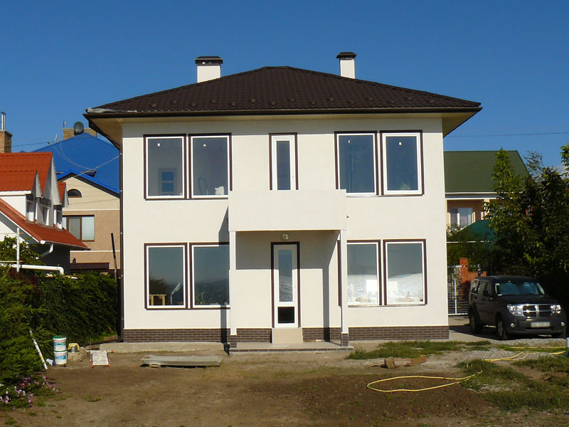

На третьем фото, Юрий (из Новгорода) прикрутил бетонный (фиброцементный) сайдинг саморезами прямо на ОСБ (тоже СИП панели). Живёт в таком доме. Доволен, пусть сам расскажет :)
Змінено користувачем searcher
По штукатурке технология следующая:
На ОСБ приклеивается (можно дополнительно, для страховки, привернуть спец дюбелями) ППС (30-40 мм толщины), т.к. сама ОСБ покрыта составом с которым у штукатурки будет нулевая адгезия (сетка только армирует слой штукатурки, а без адгезии с основной поверхностью все будет в трещинах). На ППС наносится стартовый слой штукатурки. Затем закрепляется кладочная сетка на которую наносится финишный слой штукатурки. Все другие варианты на ОСБ качественно не получаются. Стоимость м2 (материалы + работа) около $100 за м2
По фиброцементному (бетонному) сайдингу:
Данный сайдинг прикручивается непосредственно на ОСБ (по ветрозащите), т.к. имеет форму, при которой под плиткой создается сплошной вентилируемый зазор. Если для внешнего утепления используется минвата, то для крепления сайдинга необходимо делать дополнительную обрешетку. В случае с SIP панелями все проще. Вес одной плитки 2,5 кг. Каждая плитка прикручивется 3 саморезами. Допустимая нагрузка на 1 саморез, при монтаже на SIP панель - 40 кг.
Внешний вид на приложенных выше фотках. Стоимость плитки с монтажем около $30 за м2 (все цены указаны для Великого Новгорода)

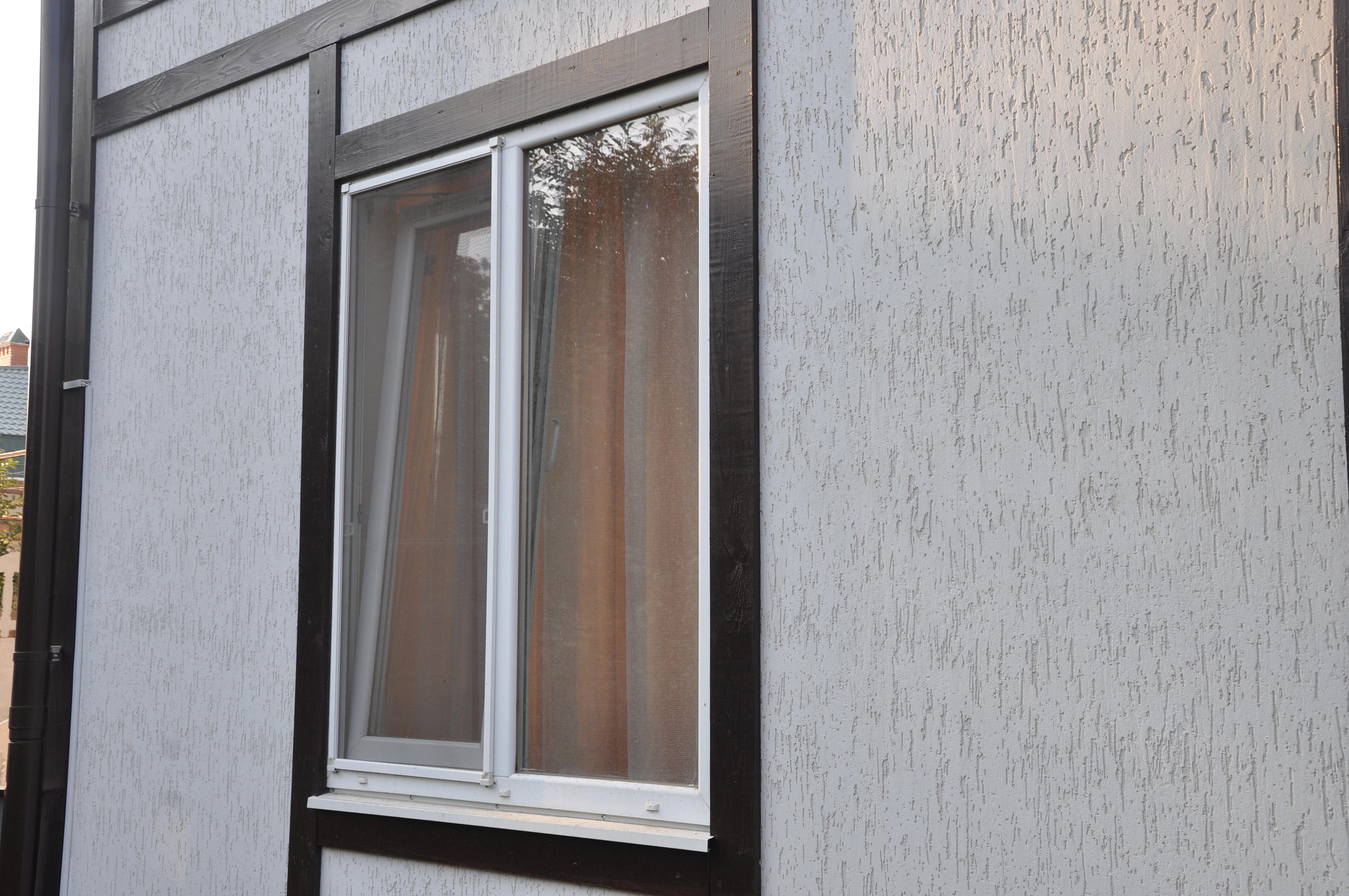

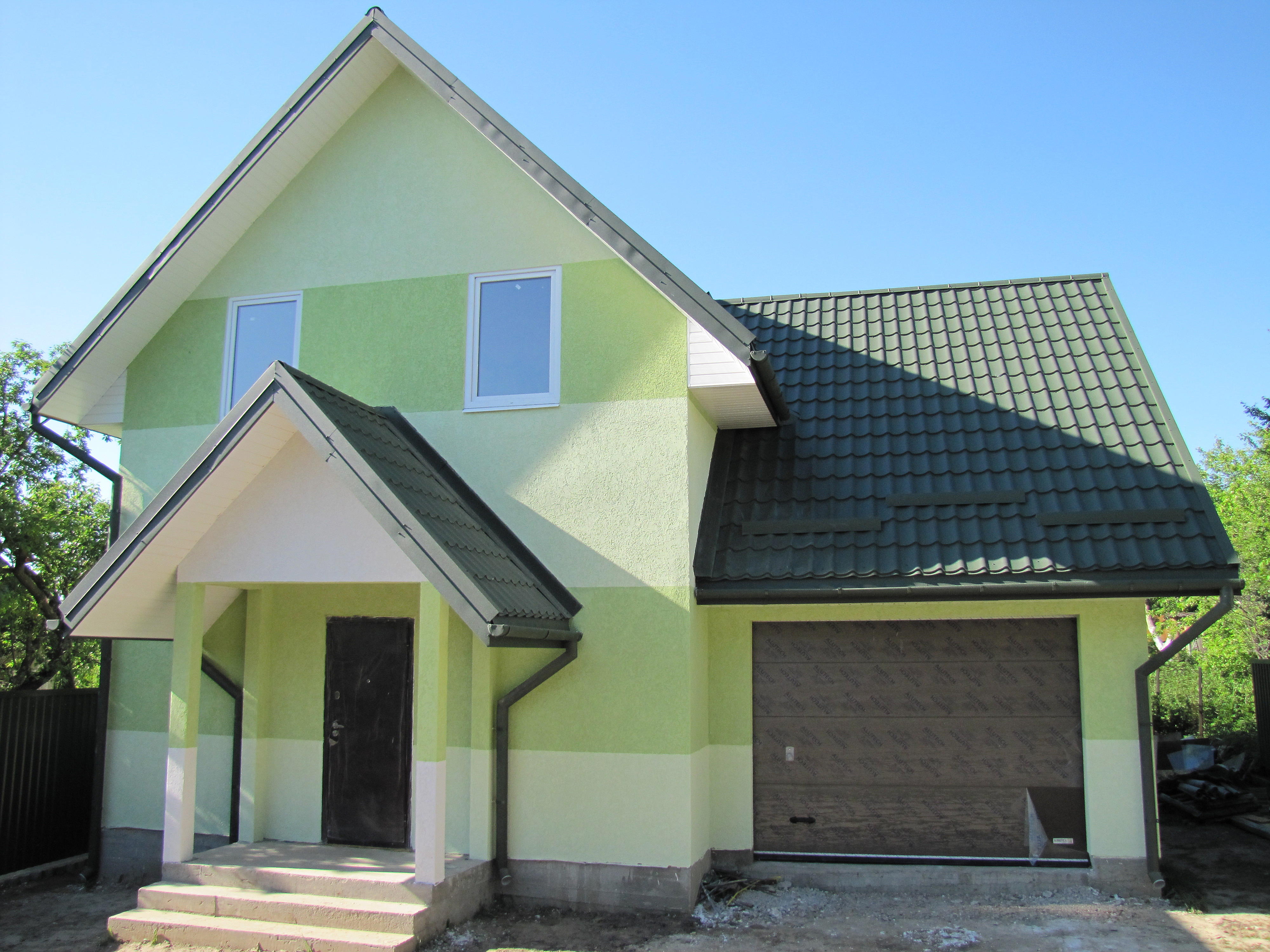

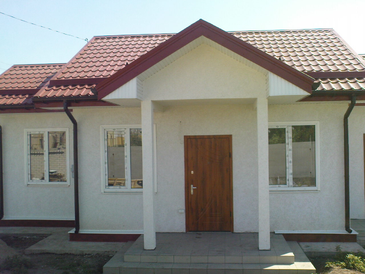

Добрый день!

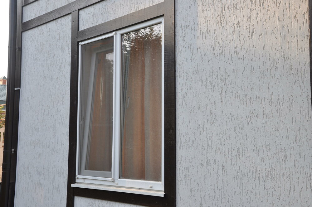

По поводу отделки фасада по плите ОСБ, думаю очень много вариантов, могу поделиться нашим опытом.
1. Вариант .
Грунтовка (с хорошей агдезией) полимер-песчанная, клеевая смесь (Мастер-супер, Ансер-глоб-40 и т.д., фасадная сетка 140-160 гр + пристреливаем скобами ( так и удобнее работать), слой клеевой смеси, и грунтовка. После наносим короед, он имеет свои практически деформационные швы, (дерево всё таки имеет подвижки, а на короеде их не видно). На фасадах с такой отделкой возможны не значительные трещинки, которые ремонтны. Через лет 5 можно перекрасить в другой цвет .
2.Вариант.
На плиту ОСБ приклеиваем, прикручиваем ПСБ-с 3-4 мм, и далее те же клеевые смеси с фасадной сеткой, и финишное покрытие. Большой + скрывает любые подвижки дерева, ну и + доп. утепление))). Не намного дороже.
3. Вариант
Можно пользоваться готовыми панелями " теплые плитки" с готовым покрытием
4. Вариант
Сайдинг, удобно , практично. Но пока не кто не заказывал такую отделку, не нравиться.
5. Вариант
Фальш-брус, красота!
6.Вариант
Вентелируемые фасады, применяли "Марморок", "Сканрок", хорошо смотриться и практично, но не всем по карману.
Чаше всего отделка по варианту 1 и 2 , практично. Держатся как на любом каменном доме, где также примерно 5-10 лет требуется обслуживание покрытия.
