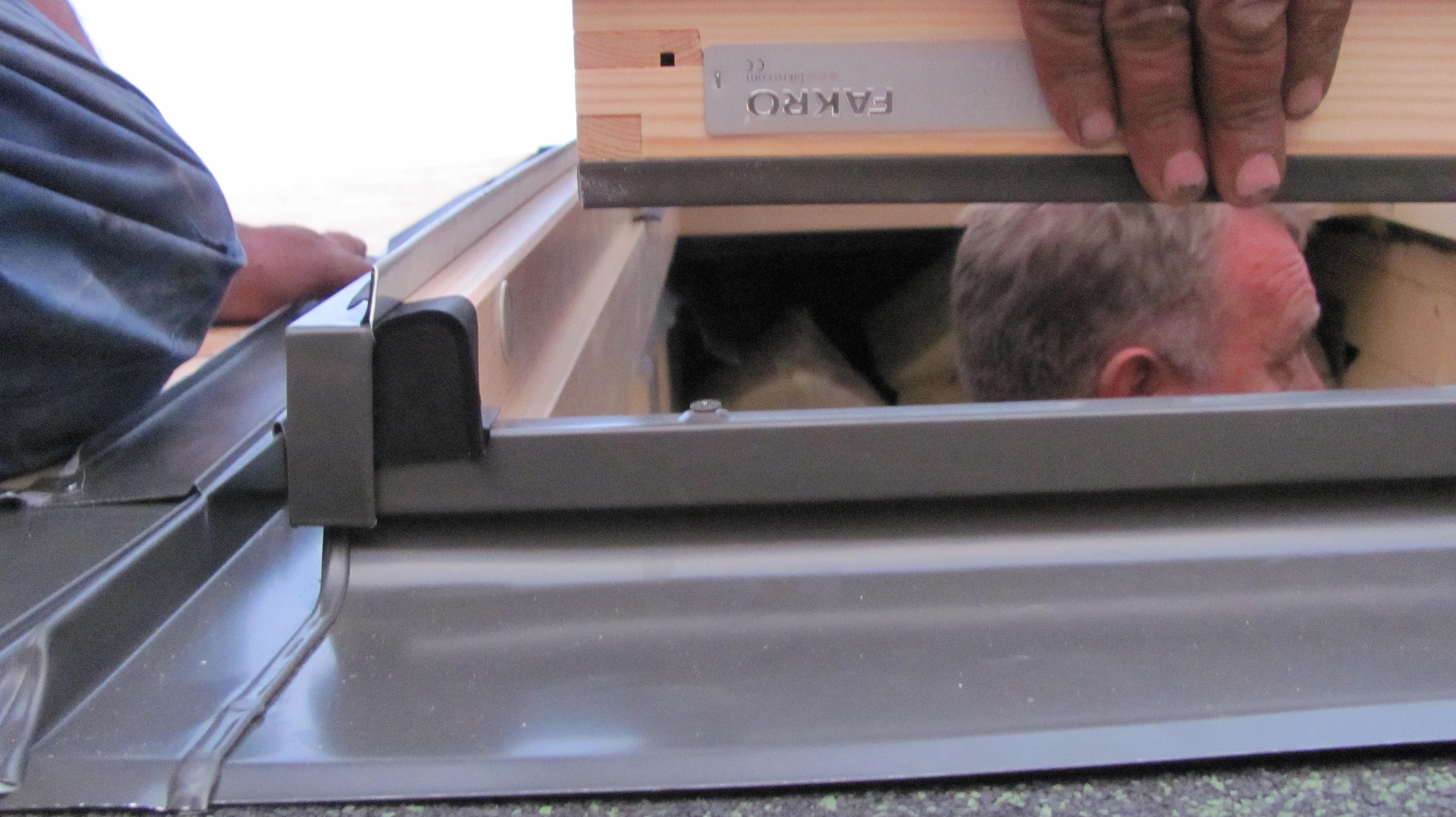

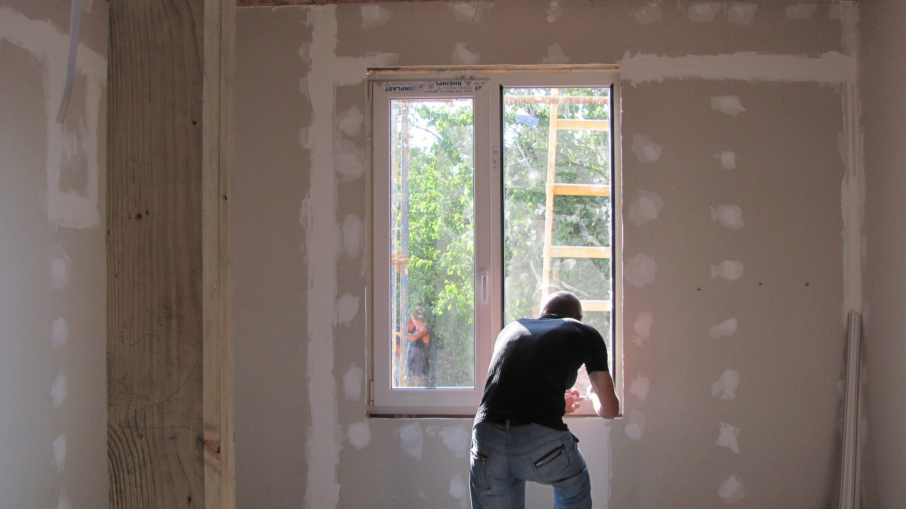

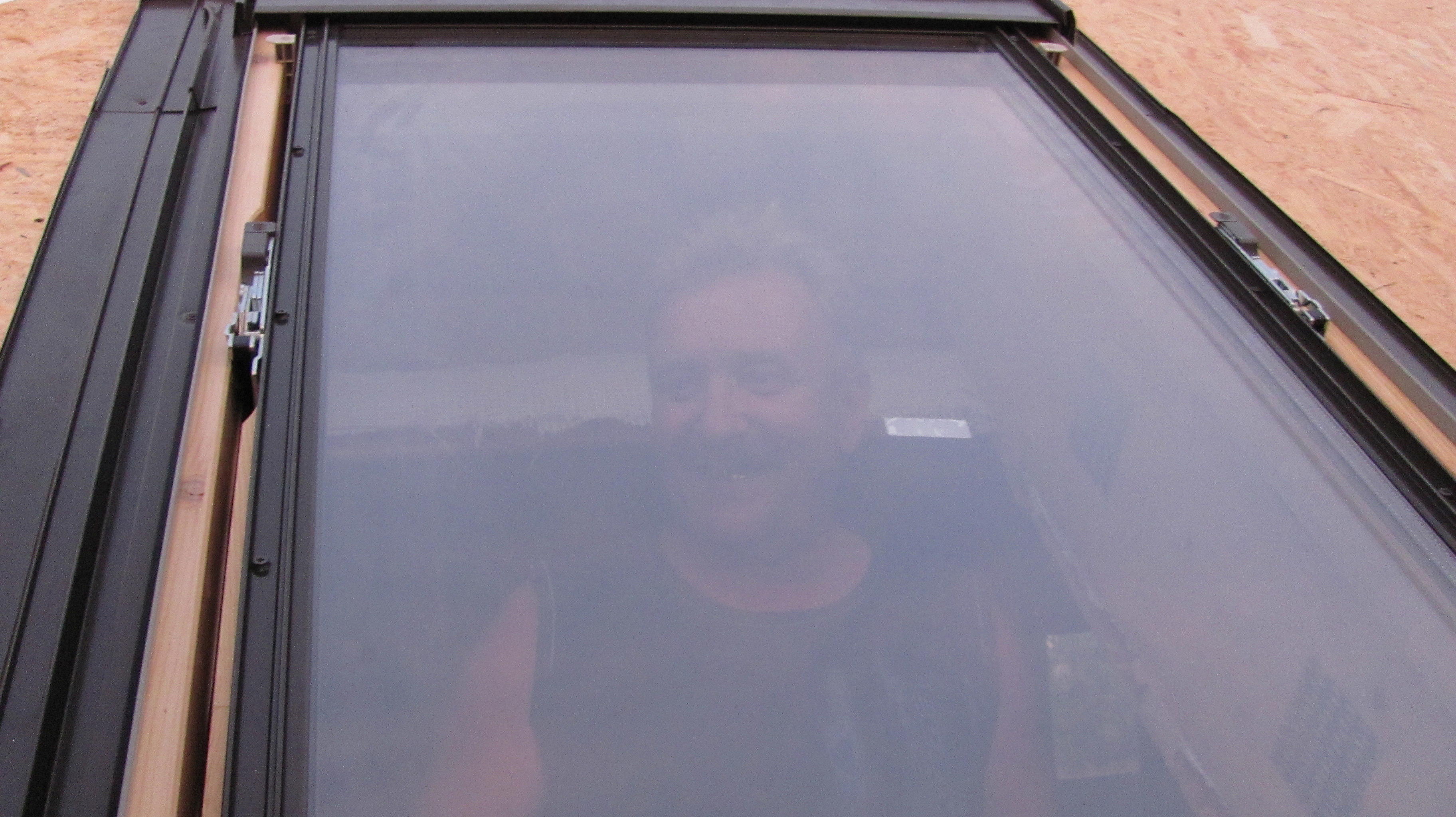

Сегодня:

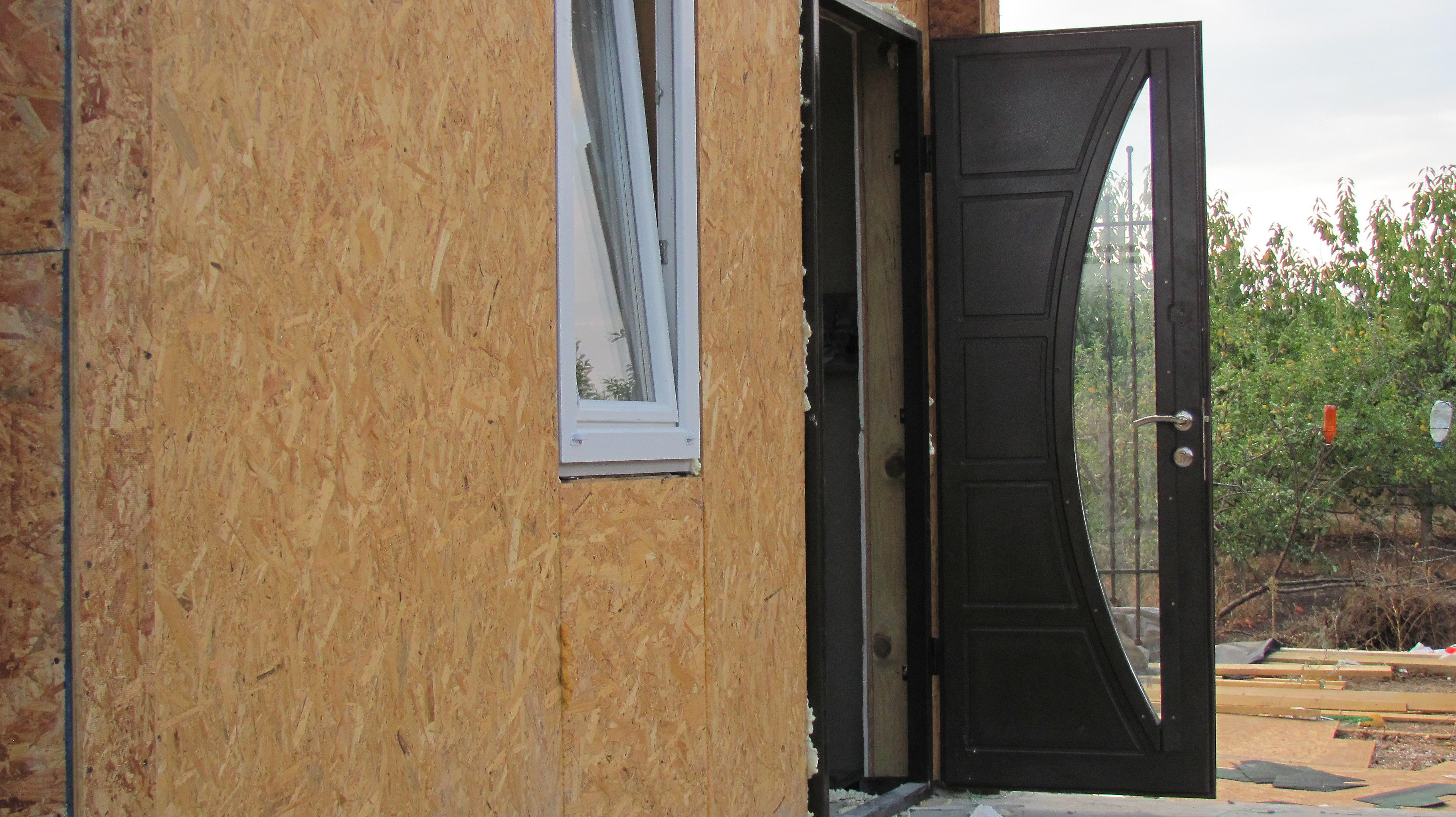

установили мансардное окно. Большое спасибо Дмитриевичу.

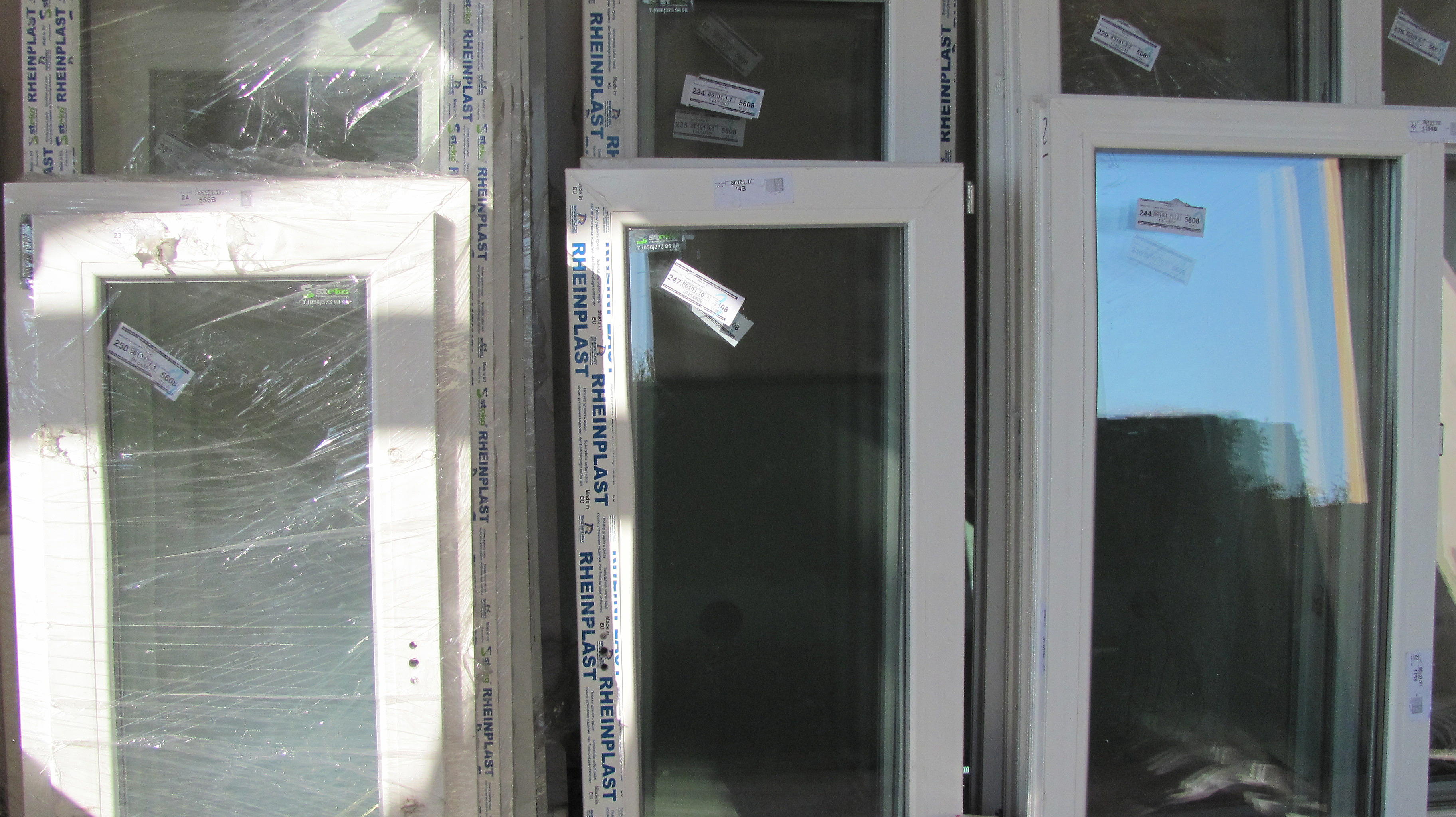

Привезли окна. Шестикамерные, три стекла, на профиле серийный номер, должны быть качественные.

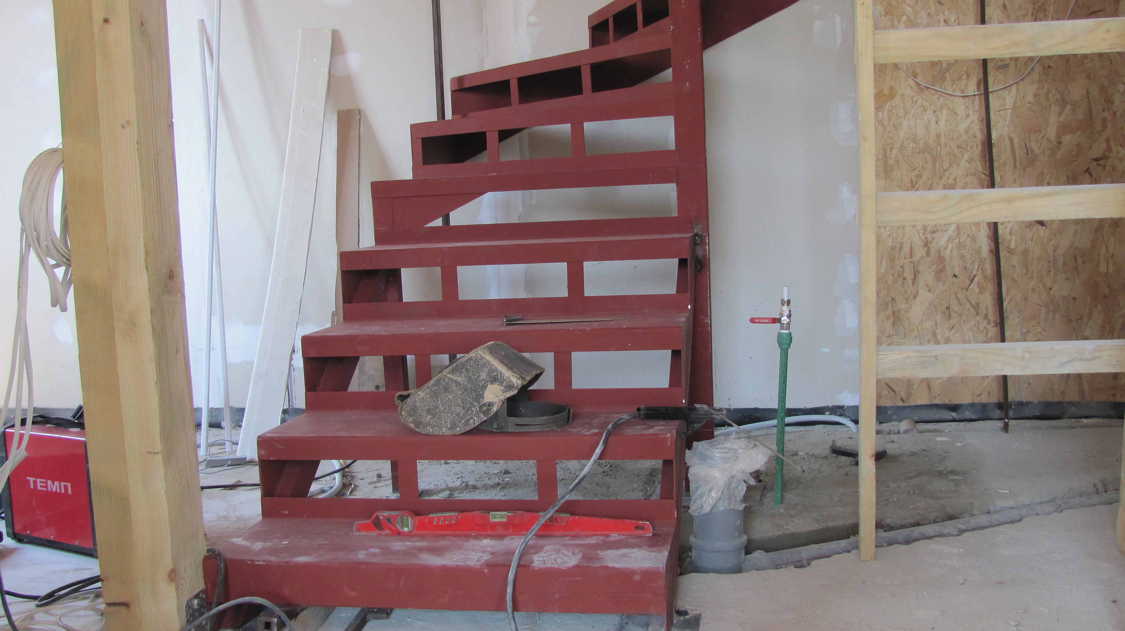

Установили металлическую лестницу, завтра поставят последнюю опору.
Сегодня:

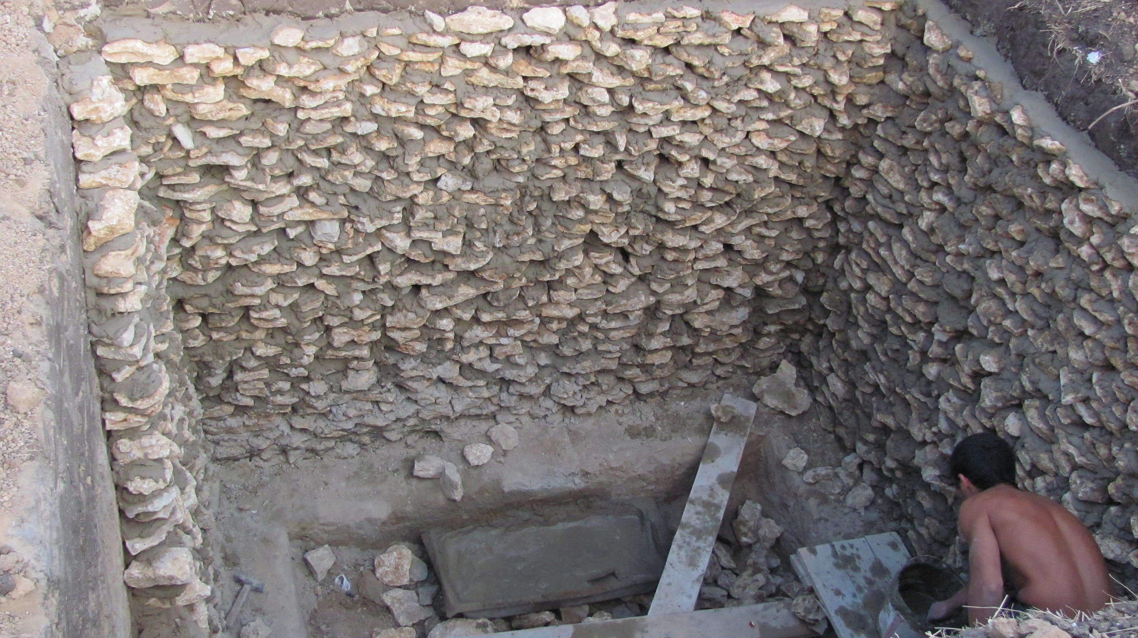

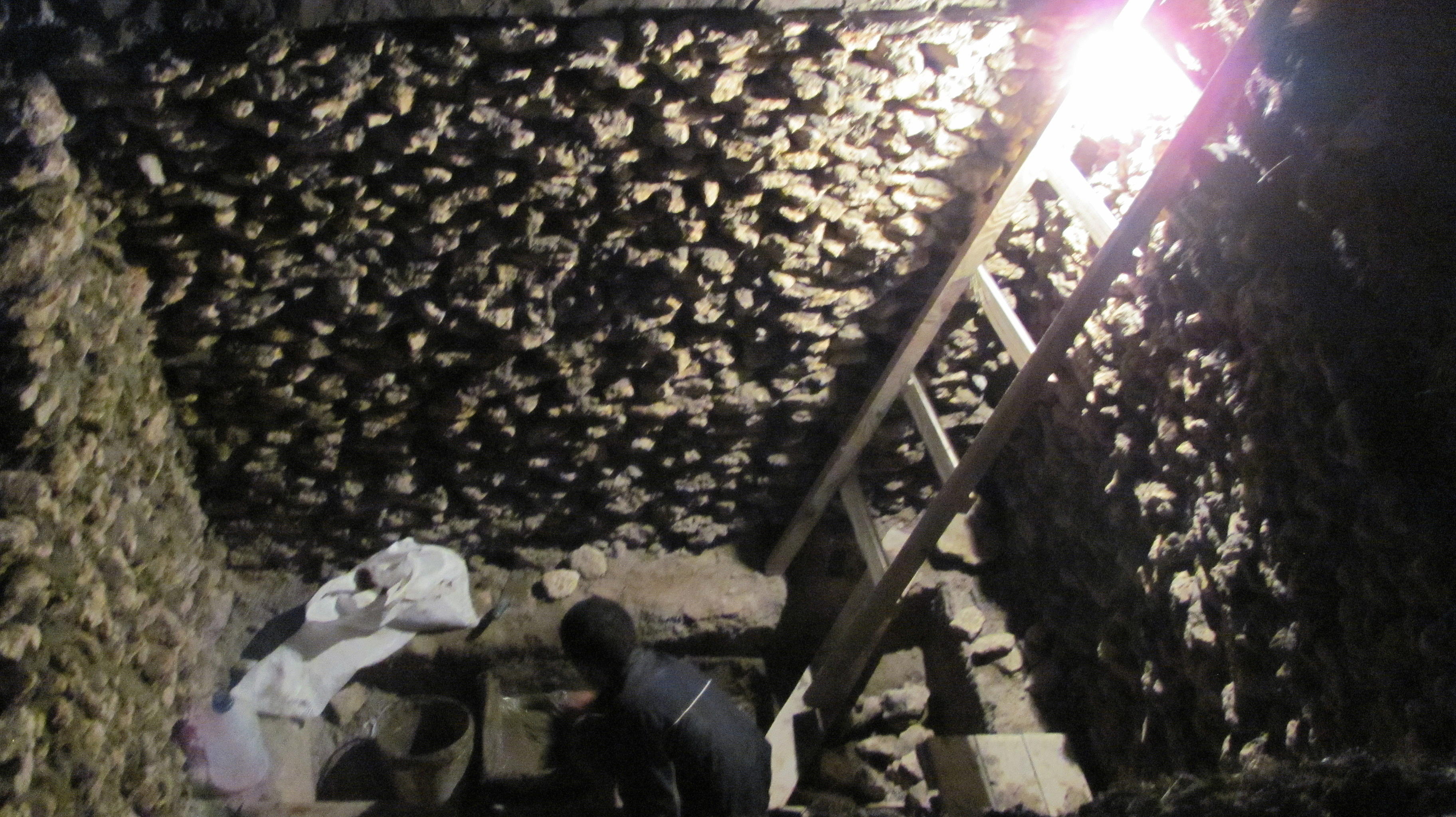

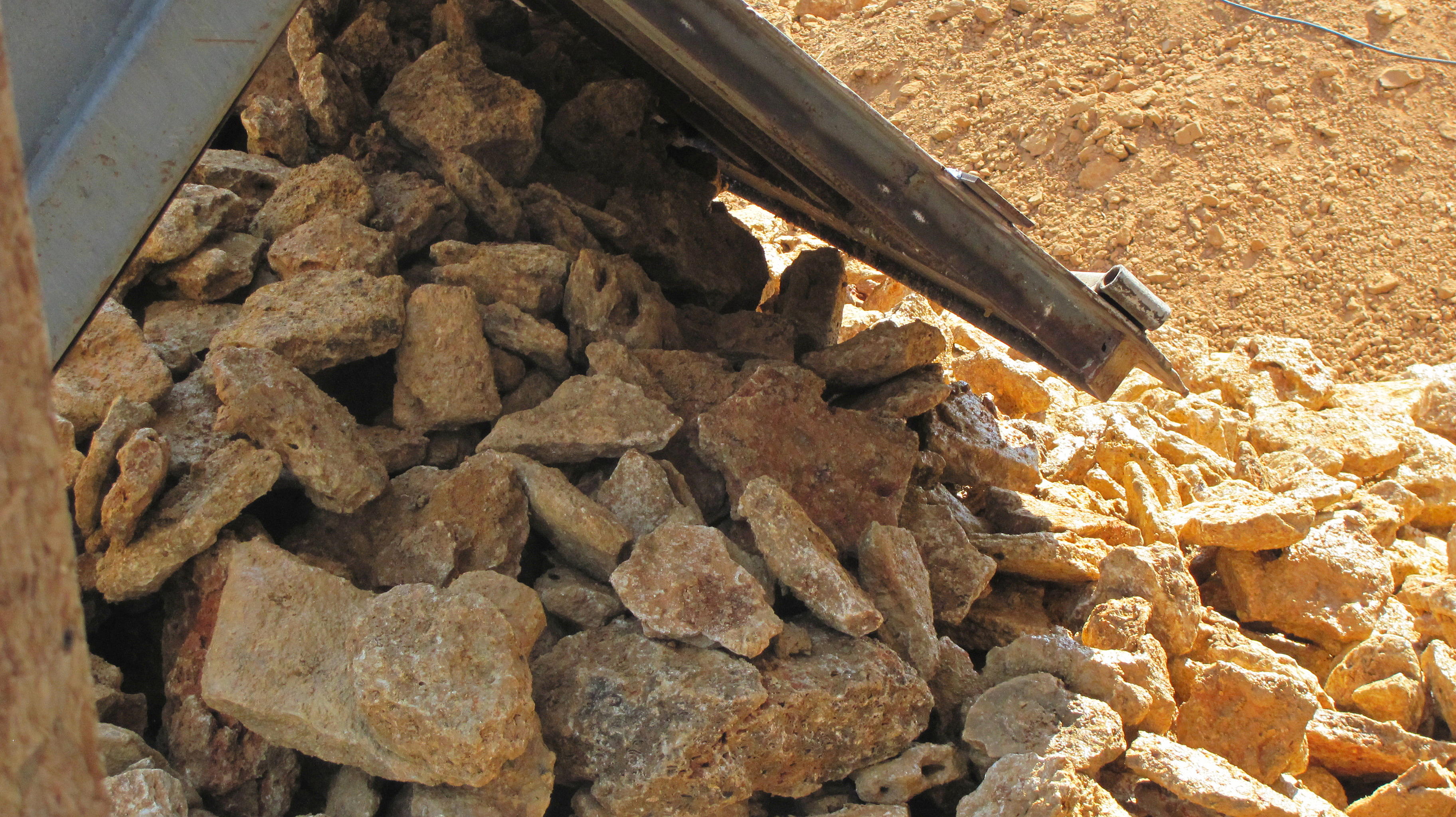

А где вы такие камушки раздобыли? Чета на рынках ничего похожего не нахожу
При рытье фундамента много таких камней выкопал, потом, после очистки, обратно в фундамент закинул.
Недалеко от Большой Долины. Есть телефон водителя, если нужно- доставит недорого. За 6.3 м3 такого дикого камня с доставкой заплатил 1180 грн. Телефон водителя в личку.
Андрюша, у нас пирог фундамента чернозём, глина, суглинок (белозерка местами). Ни одного камня не нашли :)
Скиньте номер в личку плз.
А я, как раз в Большой Долине и строился - значит у нас там месторождение. Старые дома и заборы из него сложены.

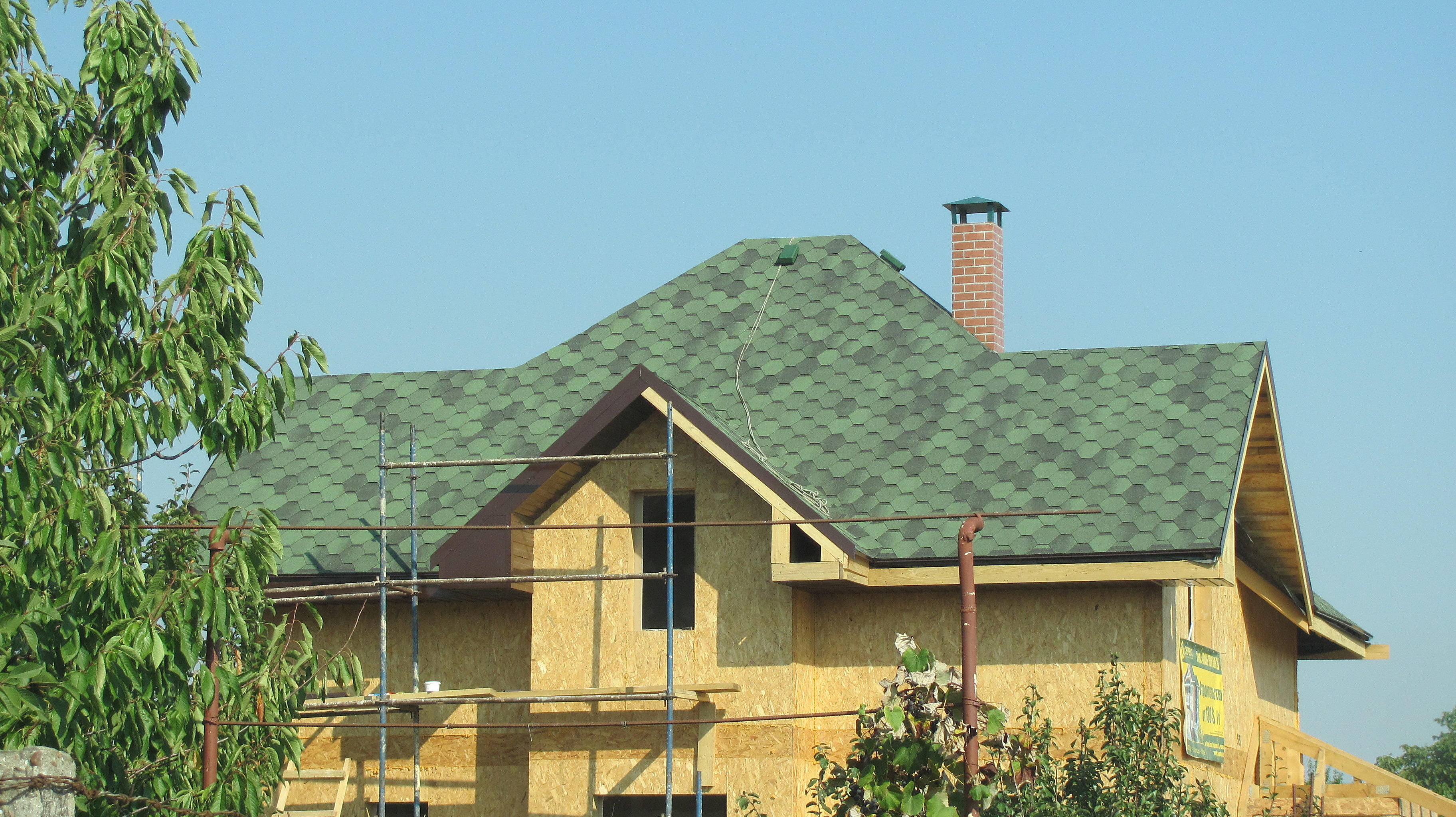

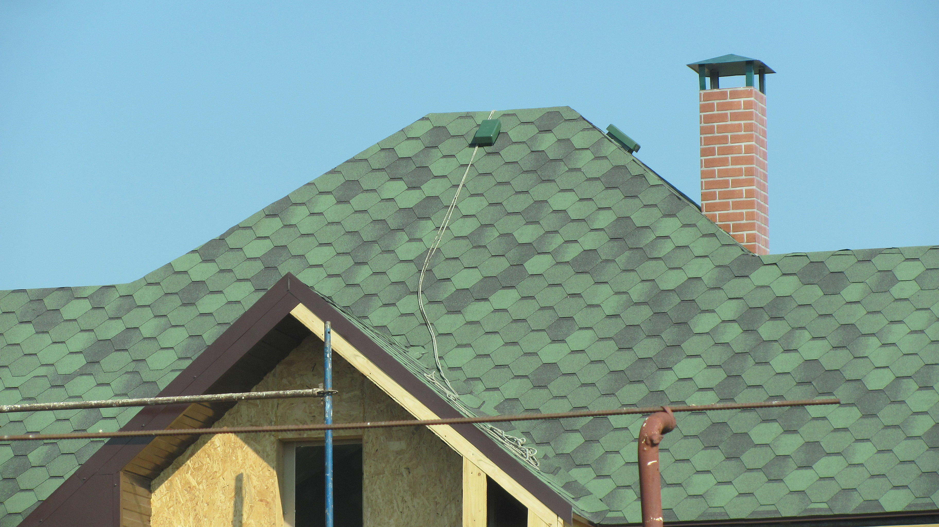

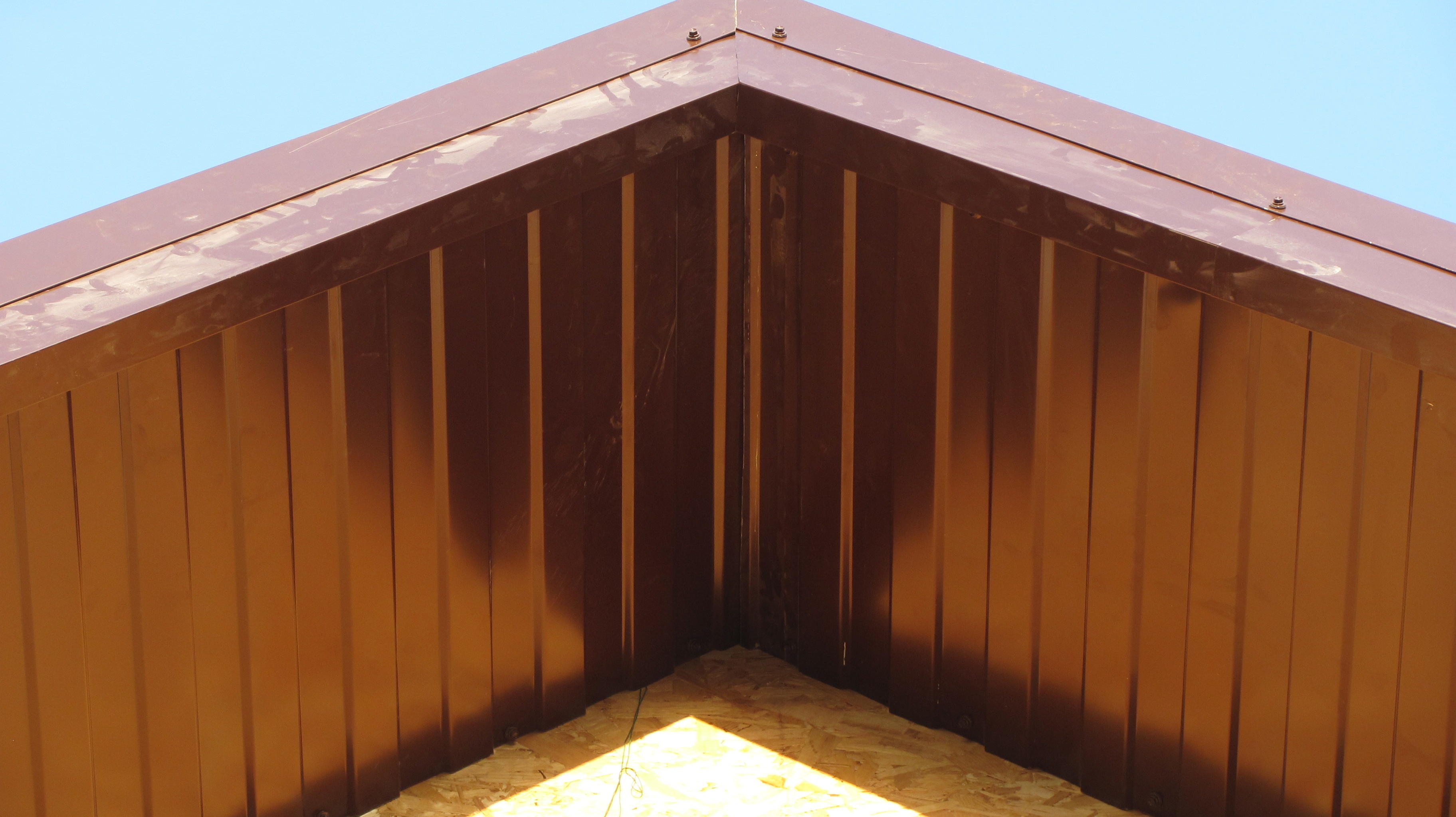

Почти закончили кровлю, остаётся местами подшивать металлом. Кровельщики также закончили монтаж трёх дымоходов.
Установили окна, спасибо Игорю за высококачественный профиль (6 камер, двухпакетник, 3 стекла, ) за хорошую цену.
Фотоотчёт:

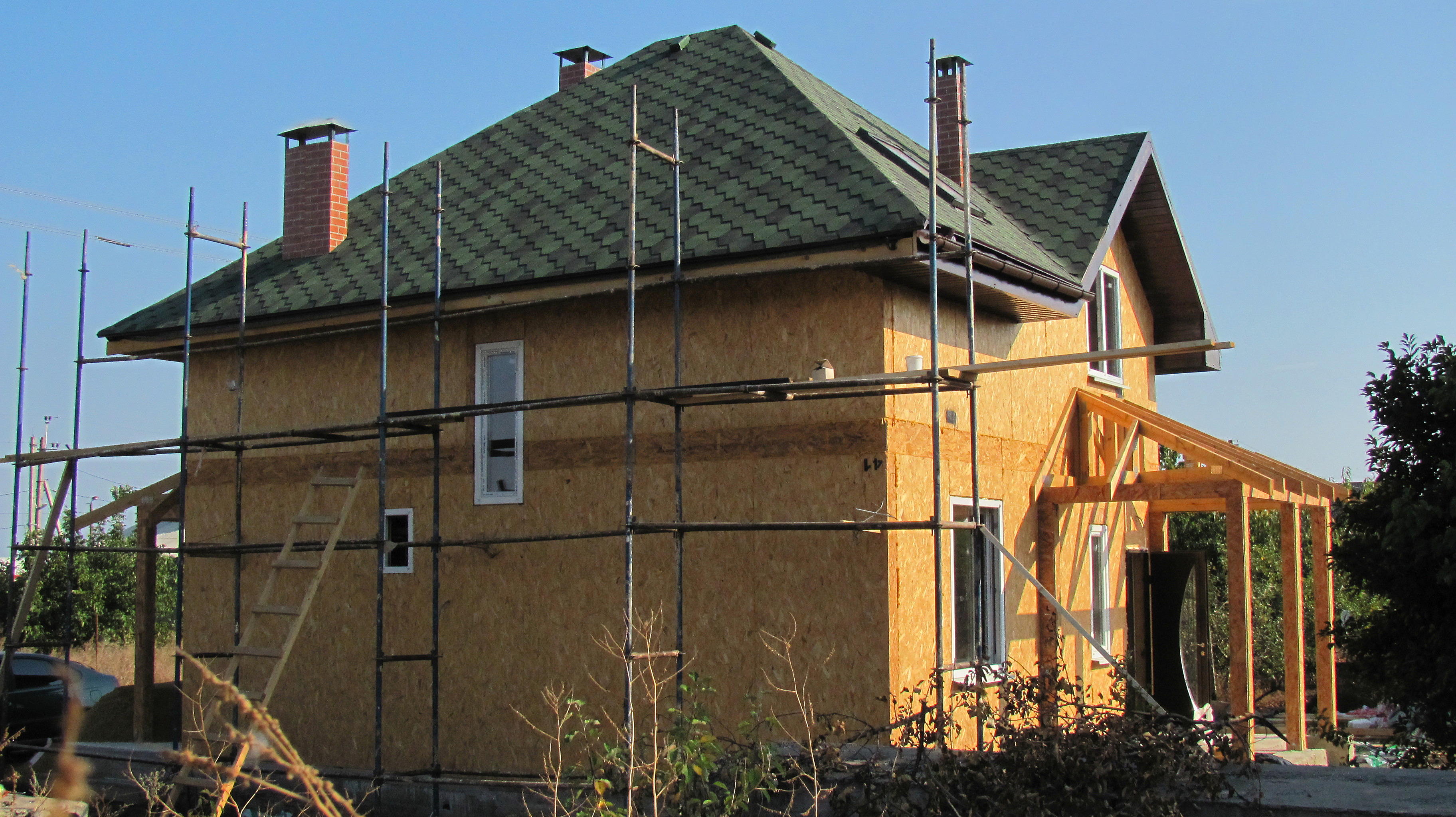

Вчера- ровно месяц как мы начали монтаж стен и кровли.
Веду переговоры с газовщиками и параллельно думаю об электрокотле. Если "хозяин" трубы потребует неадекватную сумму, то придётся в этом году греться электрокотлом. Предварительная сумма $2000 долларов только за "добро на врезку" + ещё 1200 за план и на саму врезку. Итого 3200 как минимум :o
Сегодня:
купили алюминевые радиаторы и всё что необходимо для отопления.
Ребята заканчивают монтаж водосточной системы.
Потихоньку выравниваем прилегающую к дому территорию.

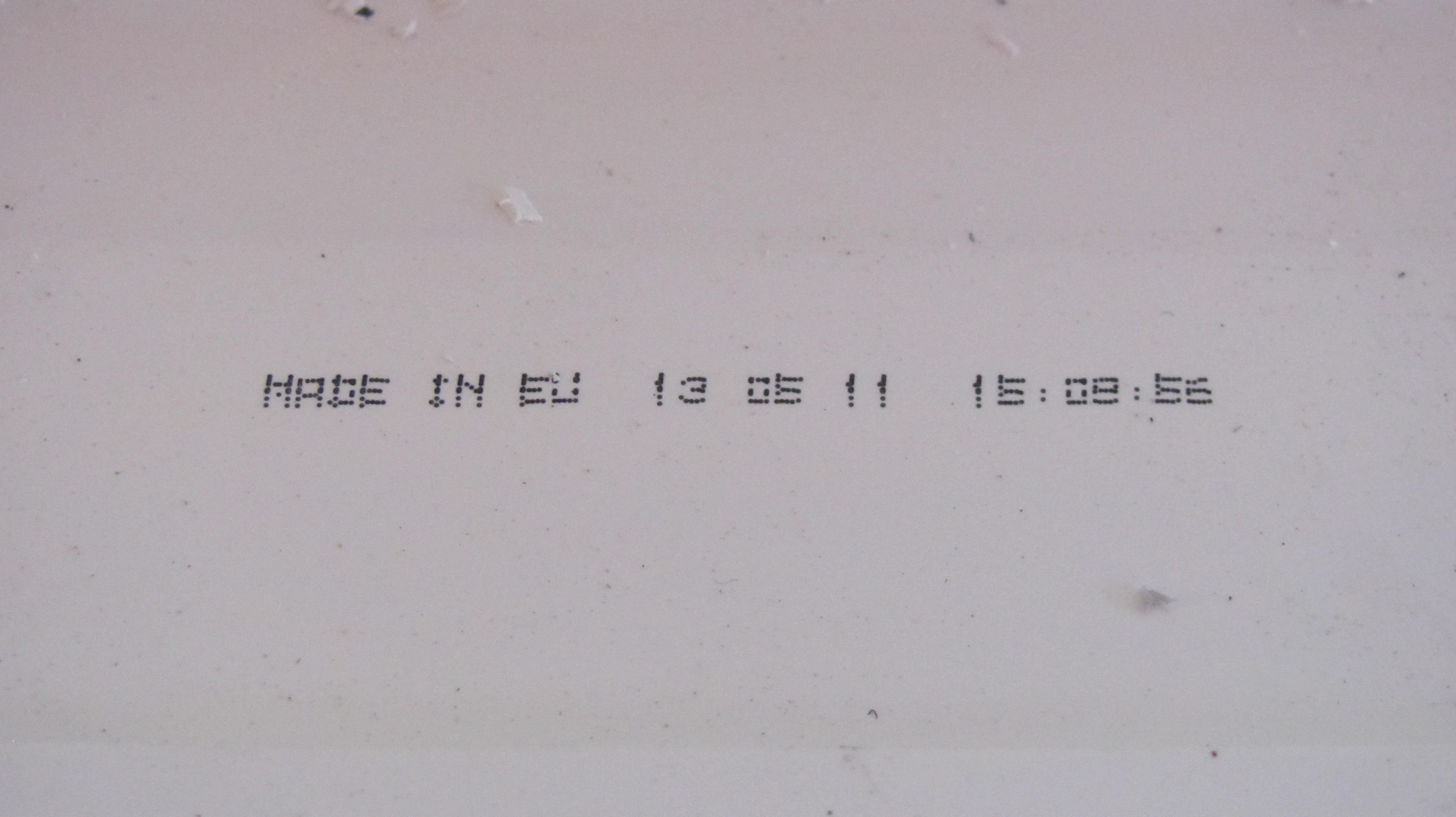

По фасаду: мансардный этаж- пенопласт 30 (25 плотности), антикислотная сетка, слой клея, шпаклёвка, грунтовка и структурная покраска в белый цвет с элементами фахверка.
Первый этаж- декоративная плитка (цвет персиковый- терракота), либо панели (клинкерная плитка) под саморезы.

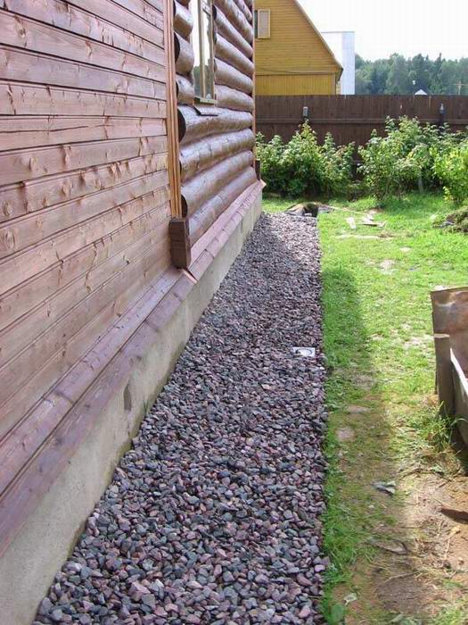

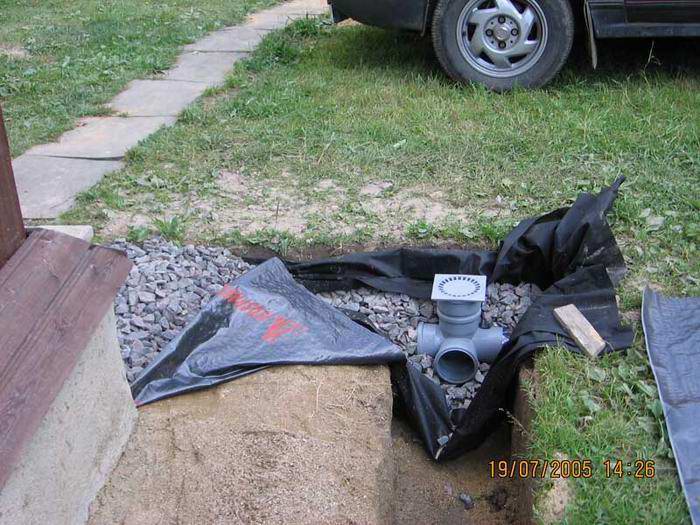

По поводу отмостки:
постепенно, во мне, "мягкая" отмостка отодвигает "классическую"- бетонную на второй план. Вот, что вычитал:
www.germostroy.ru/art_934.php
Quote: "Ошибки и нерадивость строителей нередко вынуждают хозяев дома латать бетонную отмостку каждый год. Это стимулирует поиски альтернативы бетону. В качестве таковой, например, используют профилированные ПВП-мембраны, которые прекрасно справляются с ролью гидроизоляции, не покрываются трещинами и к тому же просты в работе. Мембрану помещают на грунт, под слой песка и щебня, а покрытие может быть любым, вплоть до газонной травы — надо только насыпать поверх щебня слой плодородной почвы толщиной хотя бы 20-30 см."

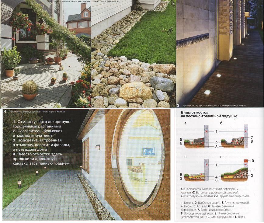

Так как я до сих пор эстетичную и беспроблемную отмостку не встречал, начал изучать иные варианты решения проблем с отводом воды от фундамента. Вот прмеры:
"Самый экономичный и эстетичный вариант отмостки предельно прост: снимаем растительный грунт с учётом небольшого уклона от фундамента, образовавшуюся траншейку выстилаем рулонным гидроизолирующим материалом с заходом на фундамент, затем возвращаем вынутую землю на место или засыпаем вместо неё гравий, гальку и пр., выравнивая уже без уклона. Одно из преимуществ подобной отмостки — возможность отвести воду от фундамента на всю ширину рулонного материала, причём незаметно для глаз. Однако ходить по ней не стоит — грунт, пусть незначительно, но может просесть, а под воздействием воды будет размываться, пока не зарастёт травой. Таких проблем можно избежать, слегка усложнив «пирог» и применив геотекстиль. Этот прочный, долговечный и прекрасно пропускающий воду синтетический материал предотвратит смешение слоев засыпки, проседание гравия в почву и вымывание песка, а также сделает отмостку «пешеходной».
«Пирог» с его участием выглядит примерно так: грунт, рулонная гидроизоляция, слой крупнозернистого песка (5 см), геотекстиль, уложенный внахлёст с перекрытием около 15 см, слой гравия (10 см), далее опять геотекстиль и, наконец, слой щебня или гальки (7-10 см). Вместо гальки можно засыпать песок и выполнить по нему декоративное мощение, например, некрупной тротуарной плиткой. Для закрепления плитки специалисты не рекомендуют использовать цементный раствор или сухую смесь. Твёрдый панцирь, который при этом возникнет, неизбежно растрескается. Плитку лучше втрамбовать в верхний слой с помощью резинового молотка, а щели засыпать тонко просеянным сухим песком. Впрочем, стоит ли это делать? Поменяв рыхлое покрытие на твёрдое, вы лишите мягкую отмостку одного из преимуществ — возможности «гасить» брызги от падающей на неё воды. А значит, цоколь дома во время дождя будет намокать сильнее."
Халява. 3200 не 32000;)
Да Юрий, согласен. Электричество у нас дорожает и перебои вероятнее, чем с газом. Насколько мне известно- газ населению продают украинский.

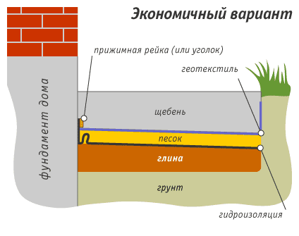

Вот ещё по отмостке:
"Преимущества использования Геотекстиля
В чем преимущества "бесцементной" технологии создания мощеной дорожки с применением 2-х слоев хорошего Геотекстиля? Во-первых, слой щебенки, запечатанный снизу и сверху Геотекстилем , не проседает в грунт ни при каких обстоятельствах и сохраняет дорожку ровной многие годы. Во-вторых, слой щебенки служит как дренажная канавка: вода свободно проходит между плитками дорожки сквозь песок, постепенно уплотняя его и делая дорожку более прочной. Геотекстиль, хорошо пропуская воду, отфильтровывает песок и не дает ему просочиться в дренажный щебеночный слой, сохраняя на долгие годы его отличные дренажные свойства. В-третьих, песок, лежащий на слое Геотекстиля, является отличной подушкой для тротуарной плитки (брусчатки). Если из-за неравномерного уплотнения песка отдельные плитки через некоторое время просядут, этот дефект легко устранить. Просевшую плитку вынимают, подсыпают под нее песок и снова утрамбовывают. Впрочем, при правильной укладке такое вряд ли случится."
Что скажете? Думаю в этом году засыпать щебнем. Пусть отстоит зиму, весну, а дальше положу тратуарную плитку. Эстетично и надежно. Проблемные места легко поддаются ремонту, снял плитку подсыпал песочком и на место.
И так:
1.Убираем плодородный слой.
2.Глиной делаем уклон от дома. Если нет глины, то уклон делается песком
3.На глину нужно постелить гидроизоляцию, толстую полиэтиленовую черную (можно в 2 слоя). Продается рулонами и на отрез.
4. Засыпаем щебень.
На следующий год щебень подсыпем песком, и на него плитку. Можно организовать дренажную систему.
Спасибо красавице из Питера :) (forumhouse) и нашему форуму.
