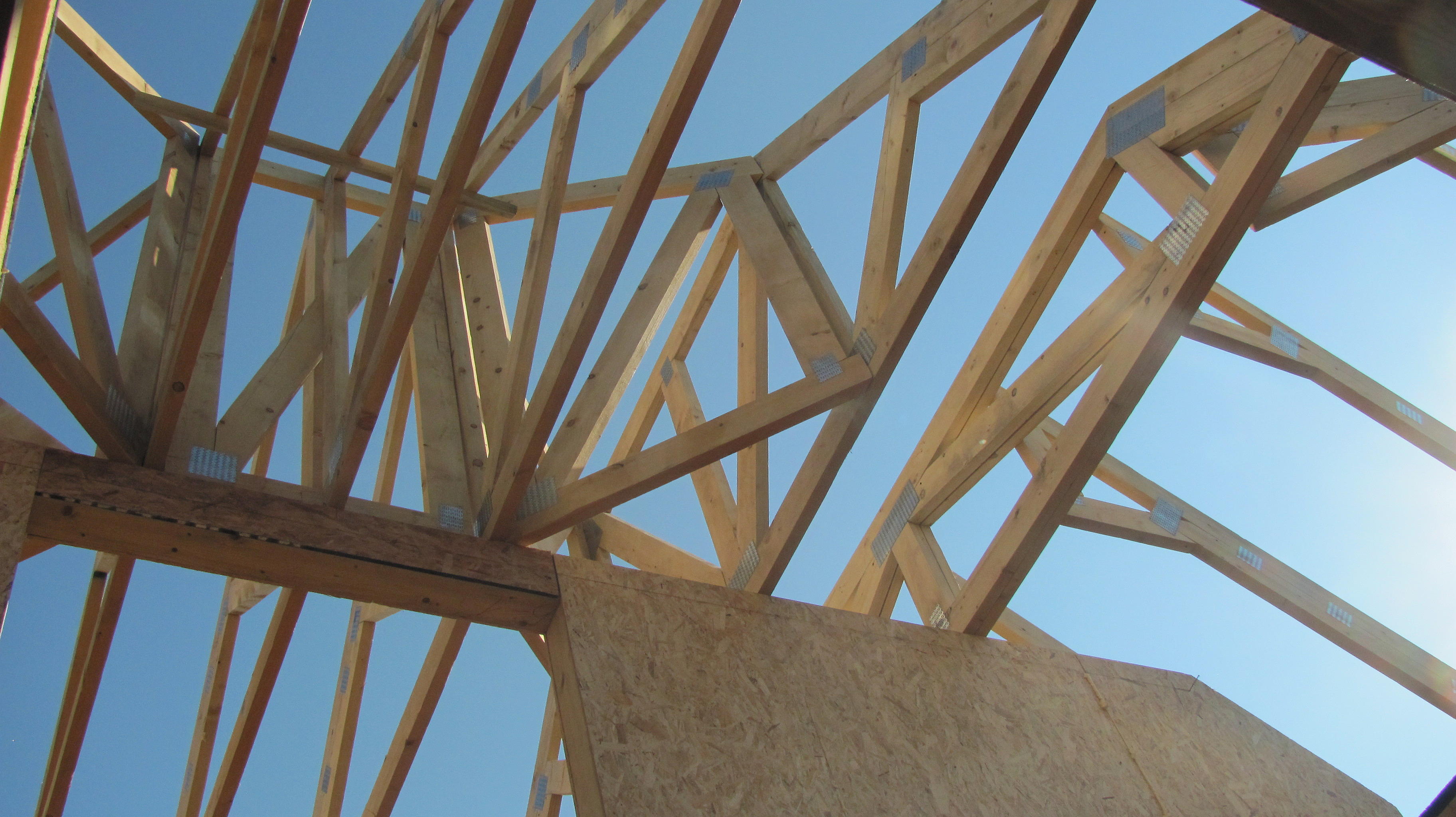

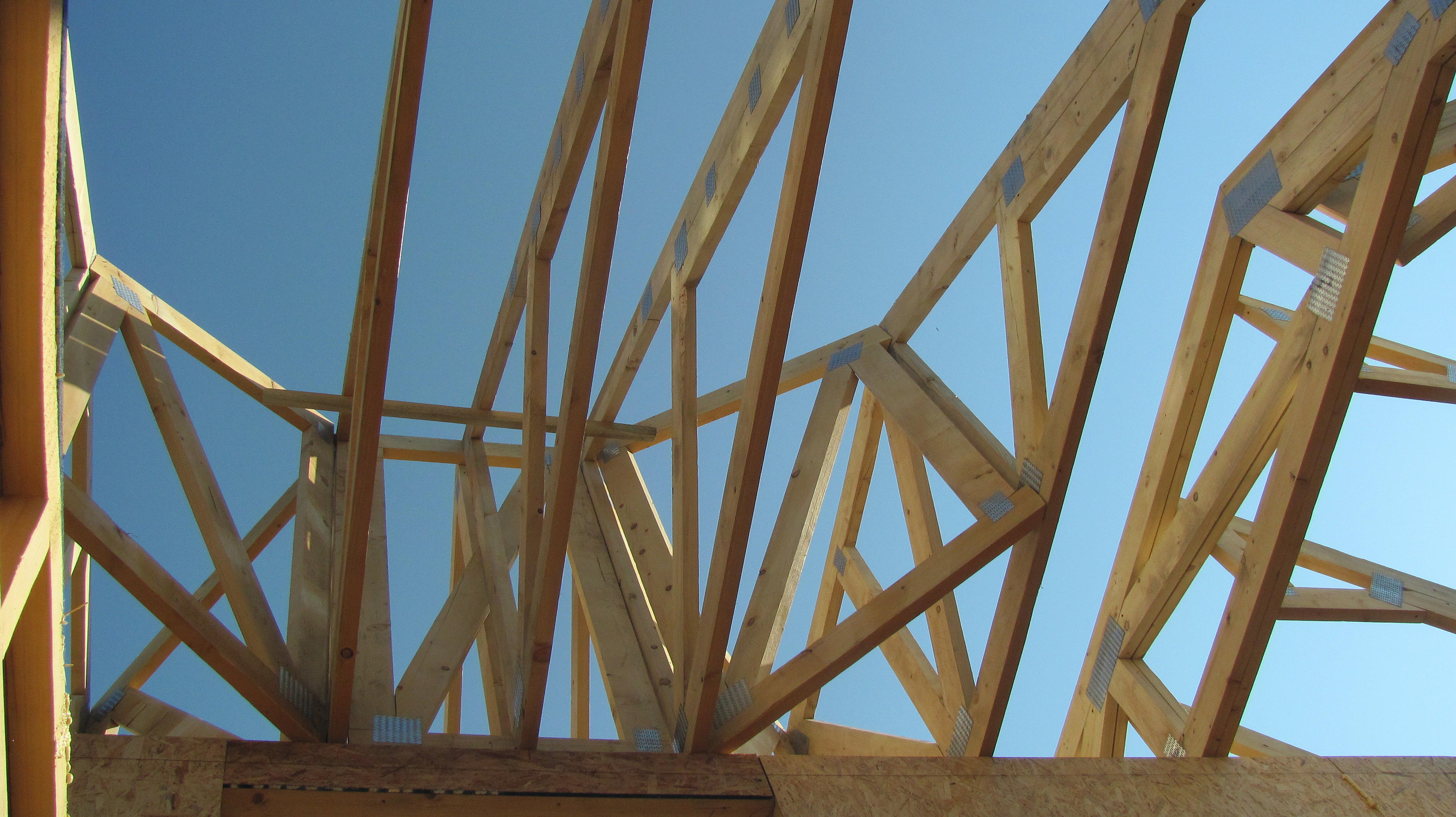

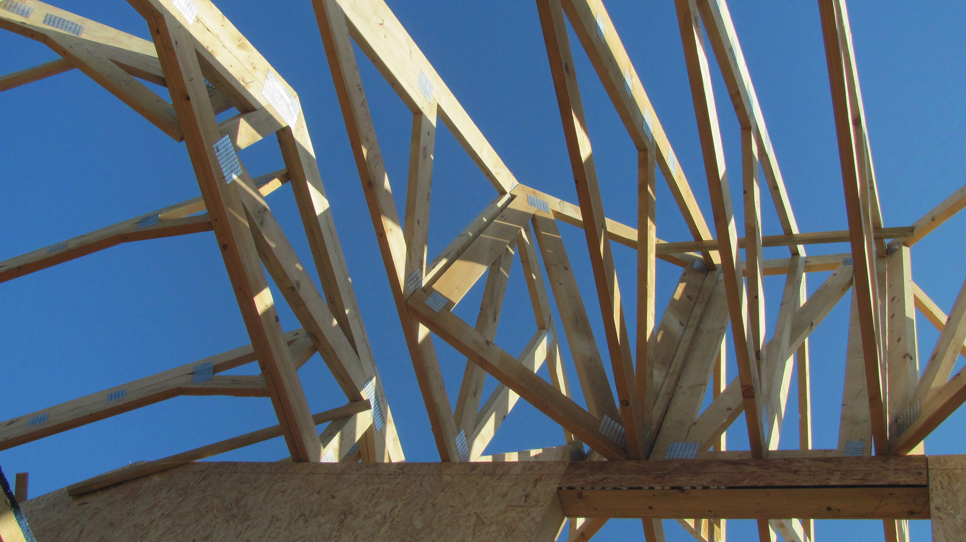

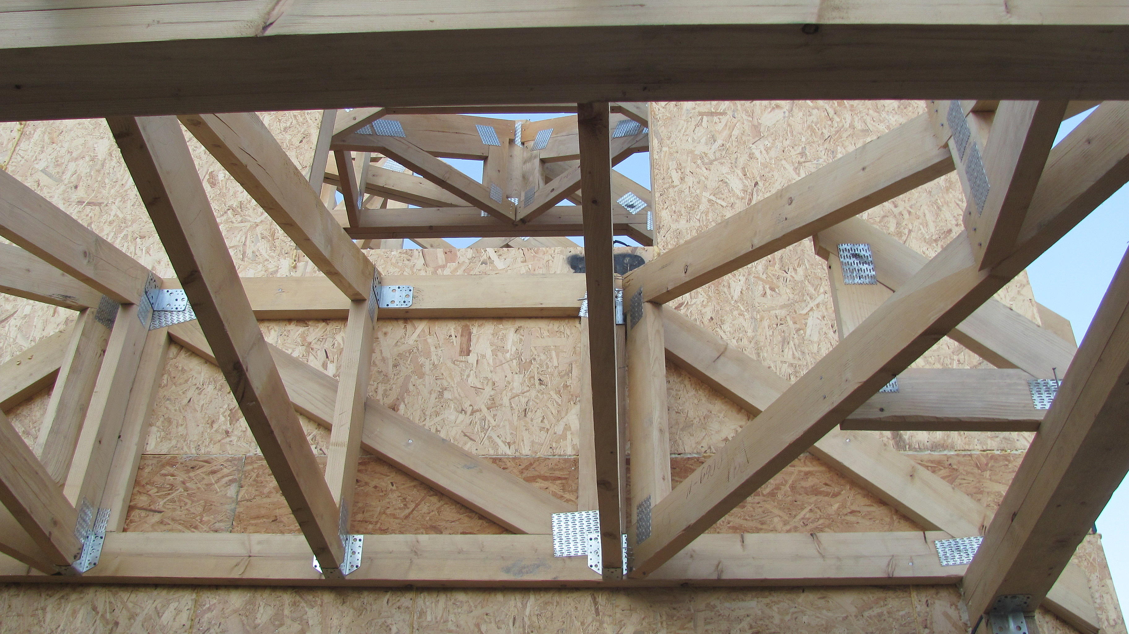

Пространство свесов связано со стропильной системой. Сам кровельщик не против, хотя до сих пор настоятельно утверждает, что свесы хорошо проветриваются за счёт пространство стропильной системы.

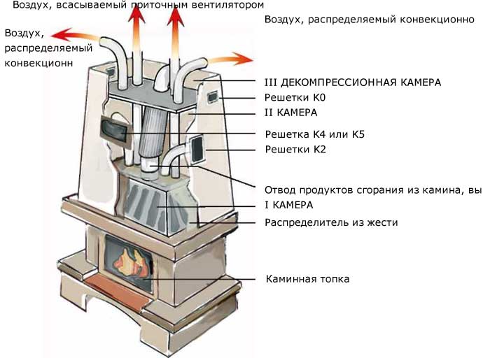

Юрий, сколько штук поставить на сторону? По 2 решётки хватят? Вот конструкция стропильной системы (даха) в PDF.
По две с разных сторон хватит :)

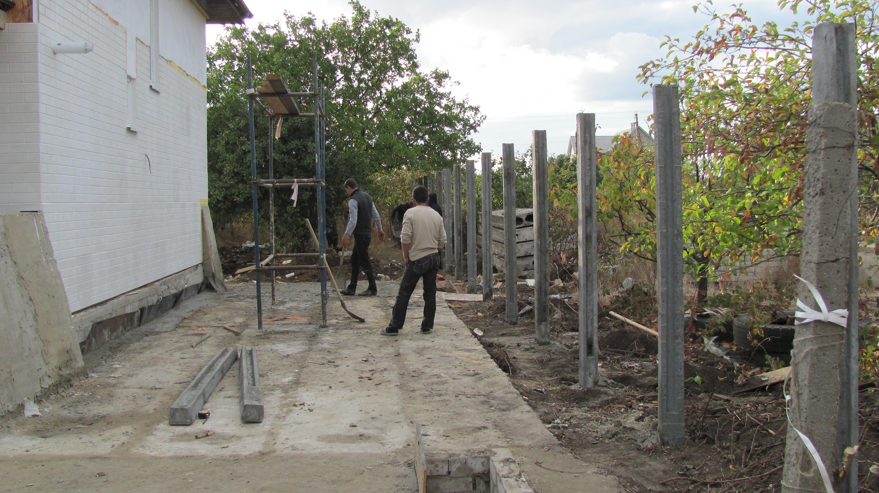

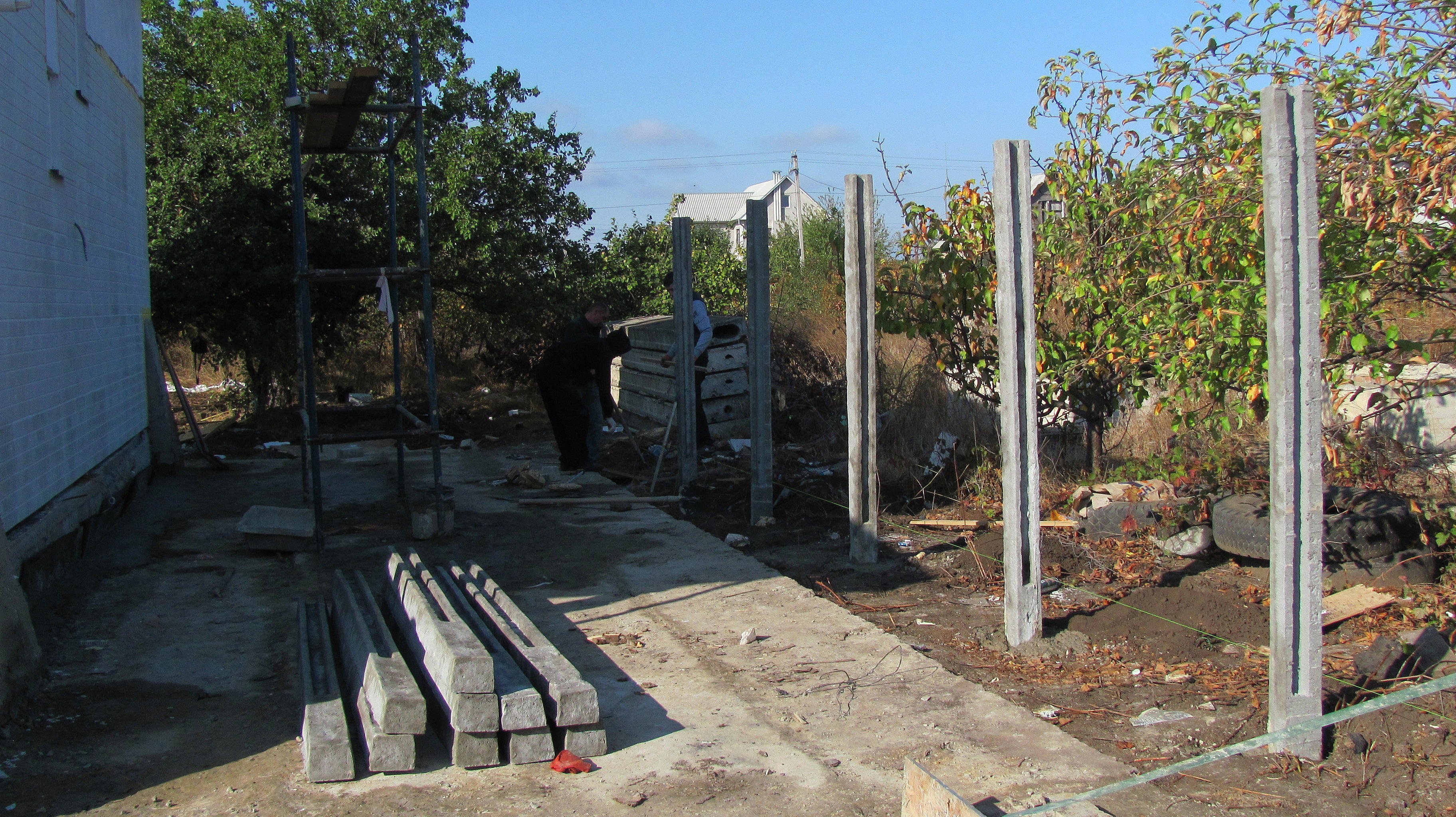

Сегодня наконец- то начнут ставить долгожданный забор.
Забор заказывали под фасад дома- "гладкий кирпич" и со временем покрасится в цвет фасада дома.

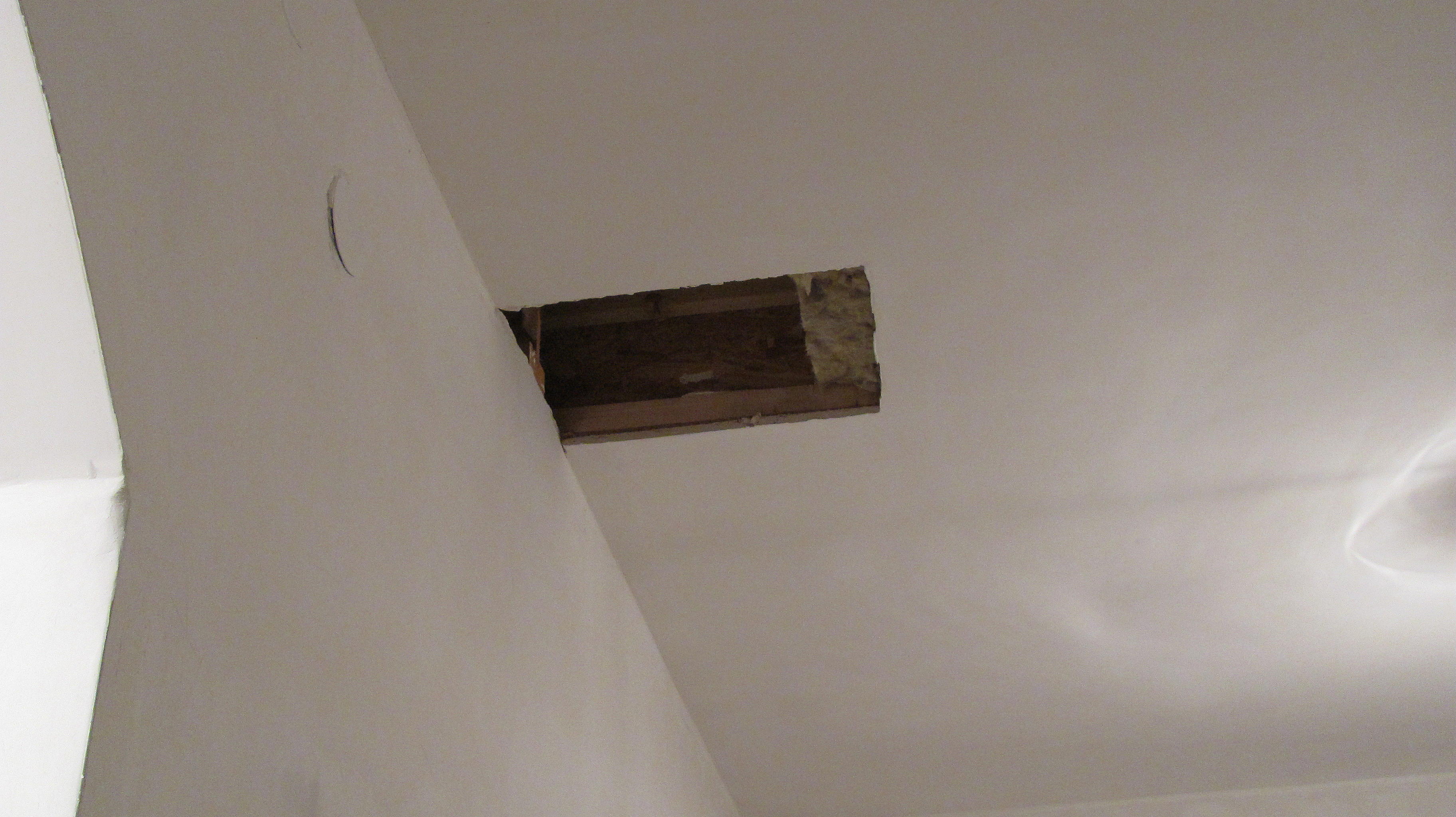

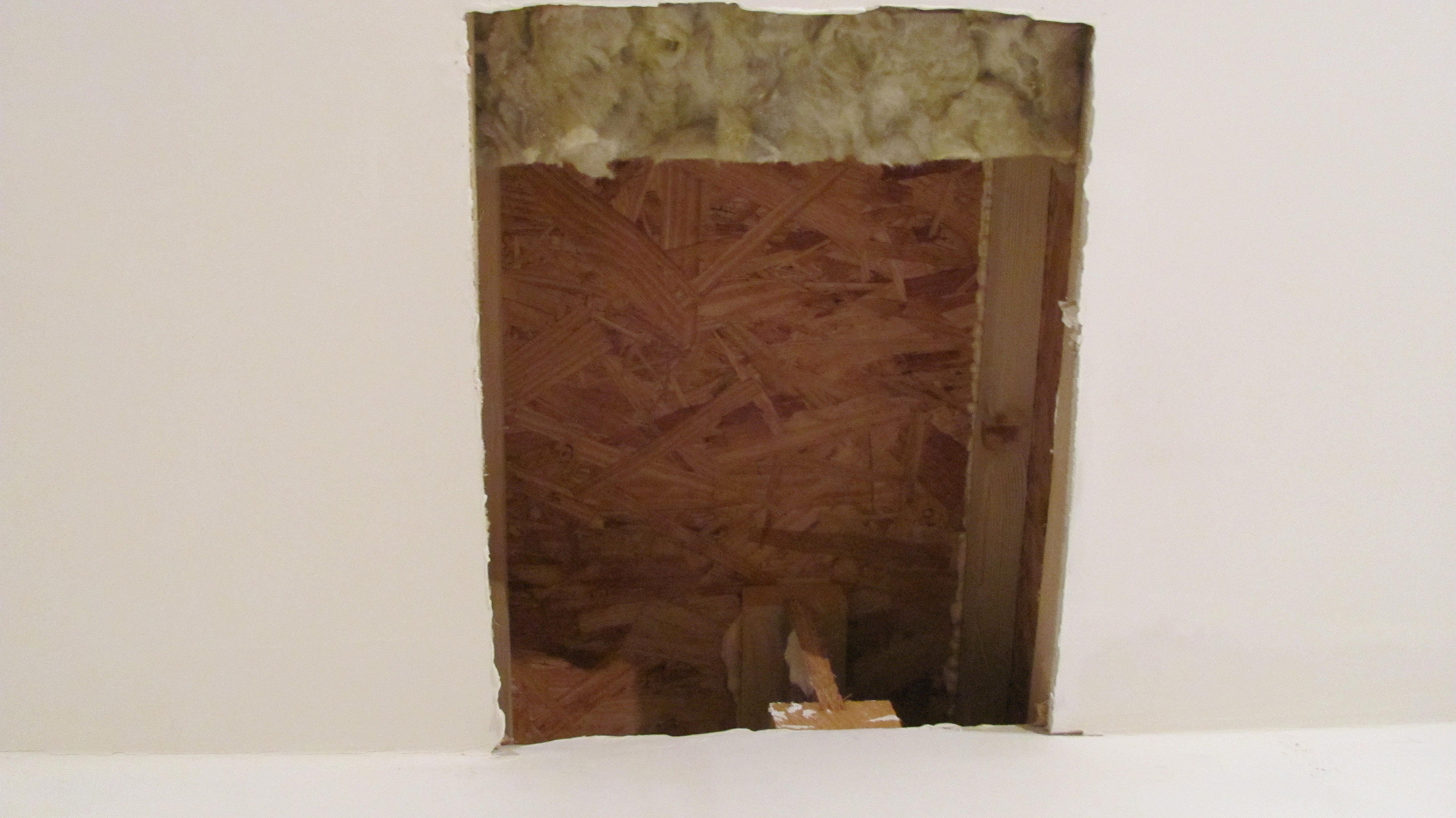

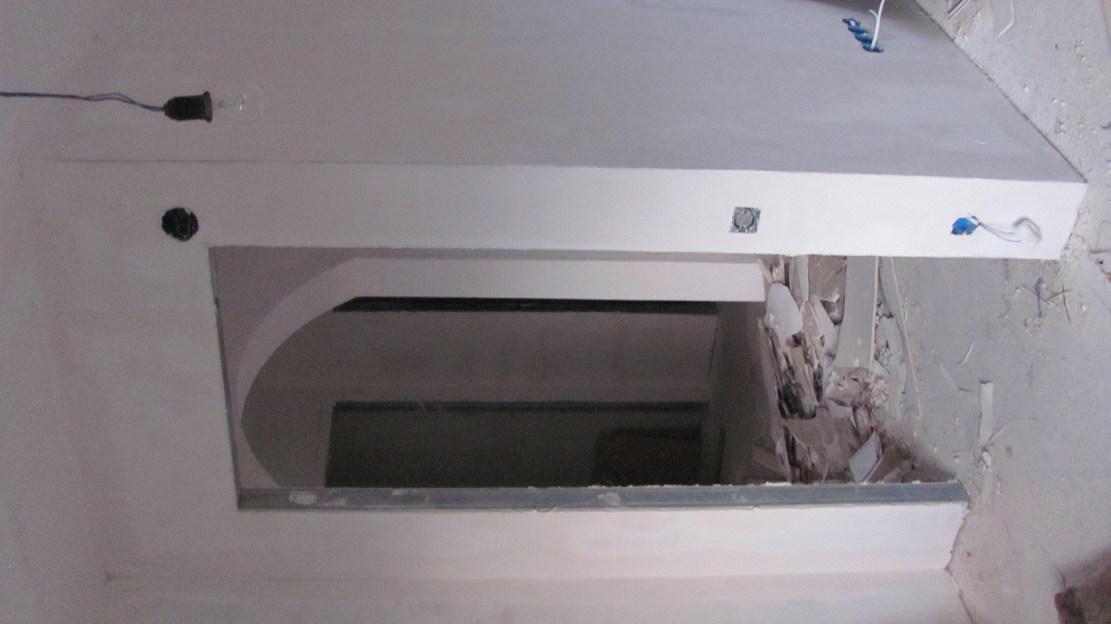

Возникла небольшая проблемка с перегородками на втором этаже. Конструктор фирмы передвинул перегородку и нарушил расположение двухспальной кровати (она там не вписывается). Позвонил на фирму, Лев (менеджер фирмы, прекрасный человек) обещал разобраться и устранять проблему. Ждём!

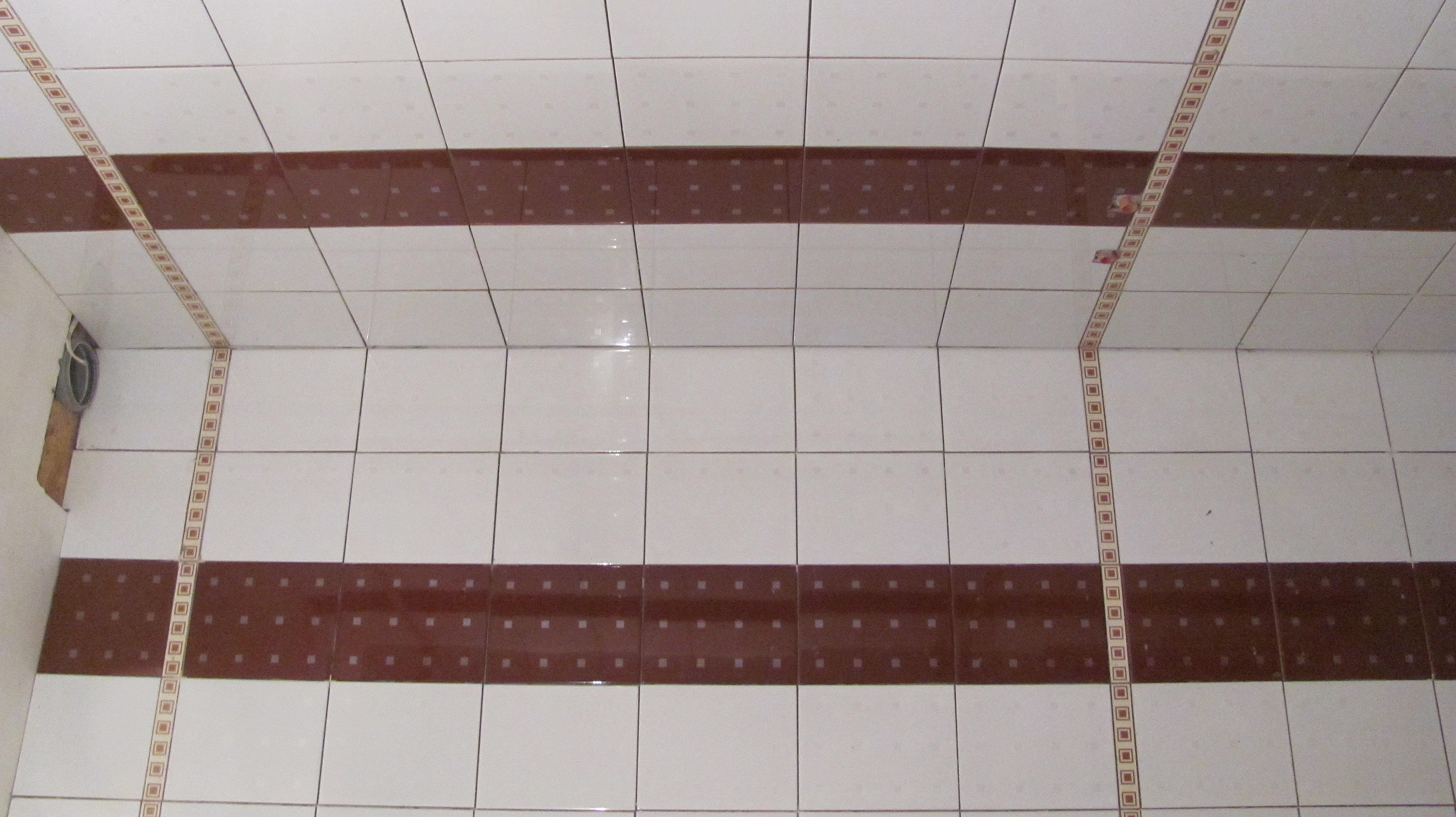

Параллельно закупаем керам плитку. Вот такая будет на полу первого этажа. Правда, ждать нужно будет пару недель.

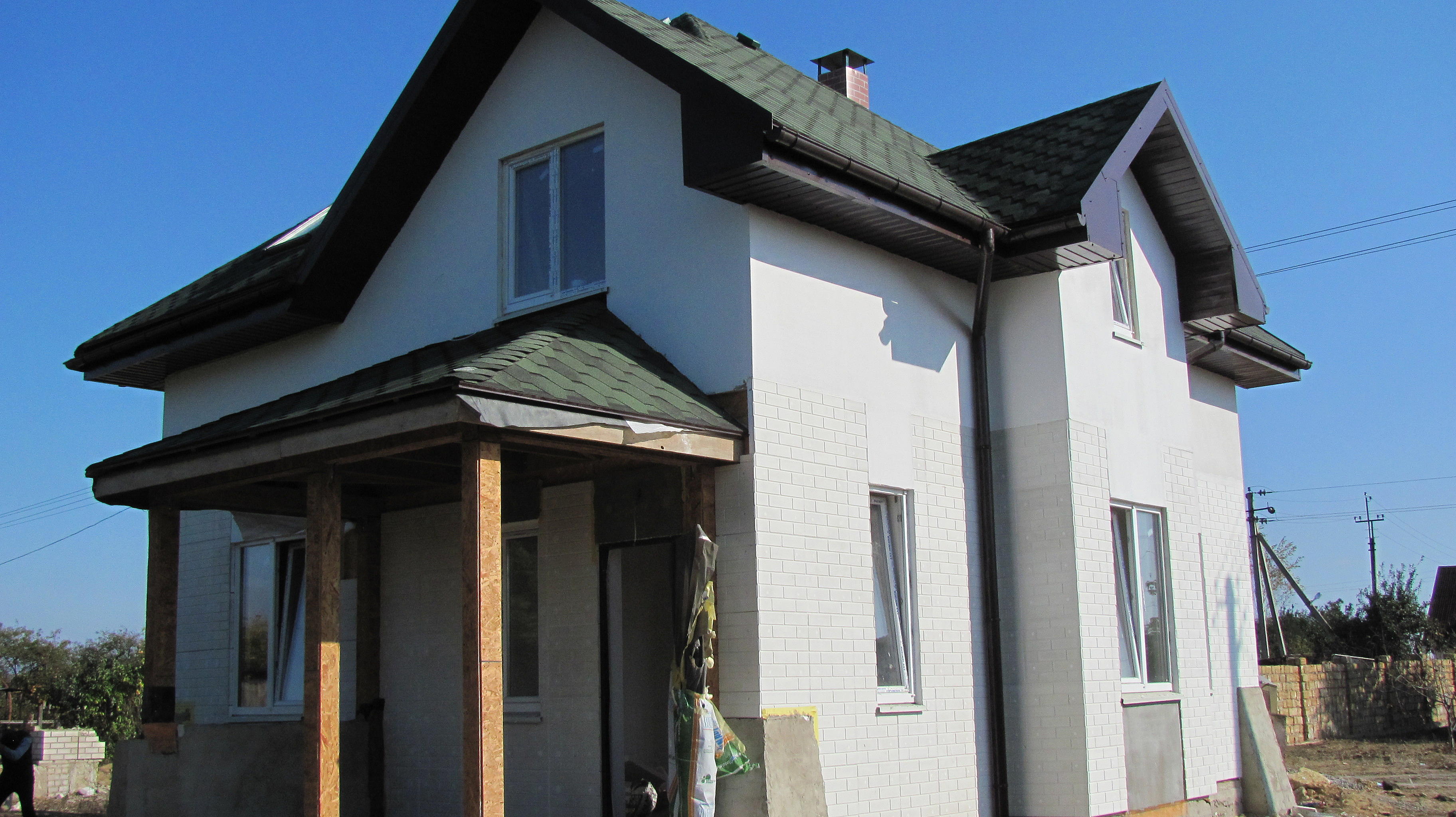

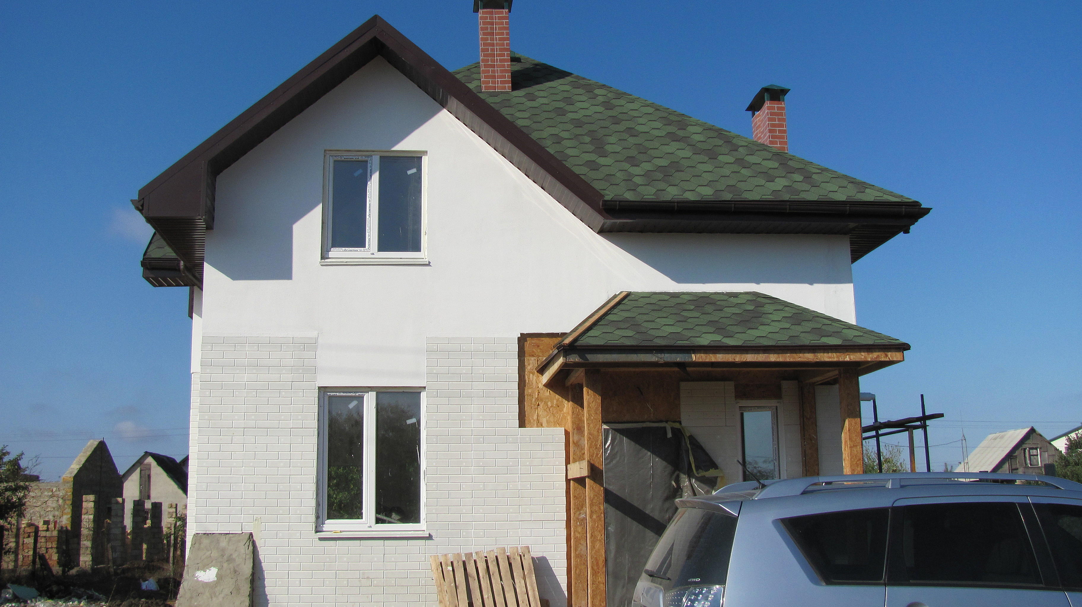

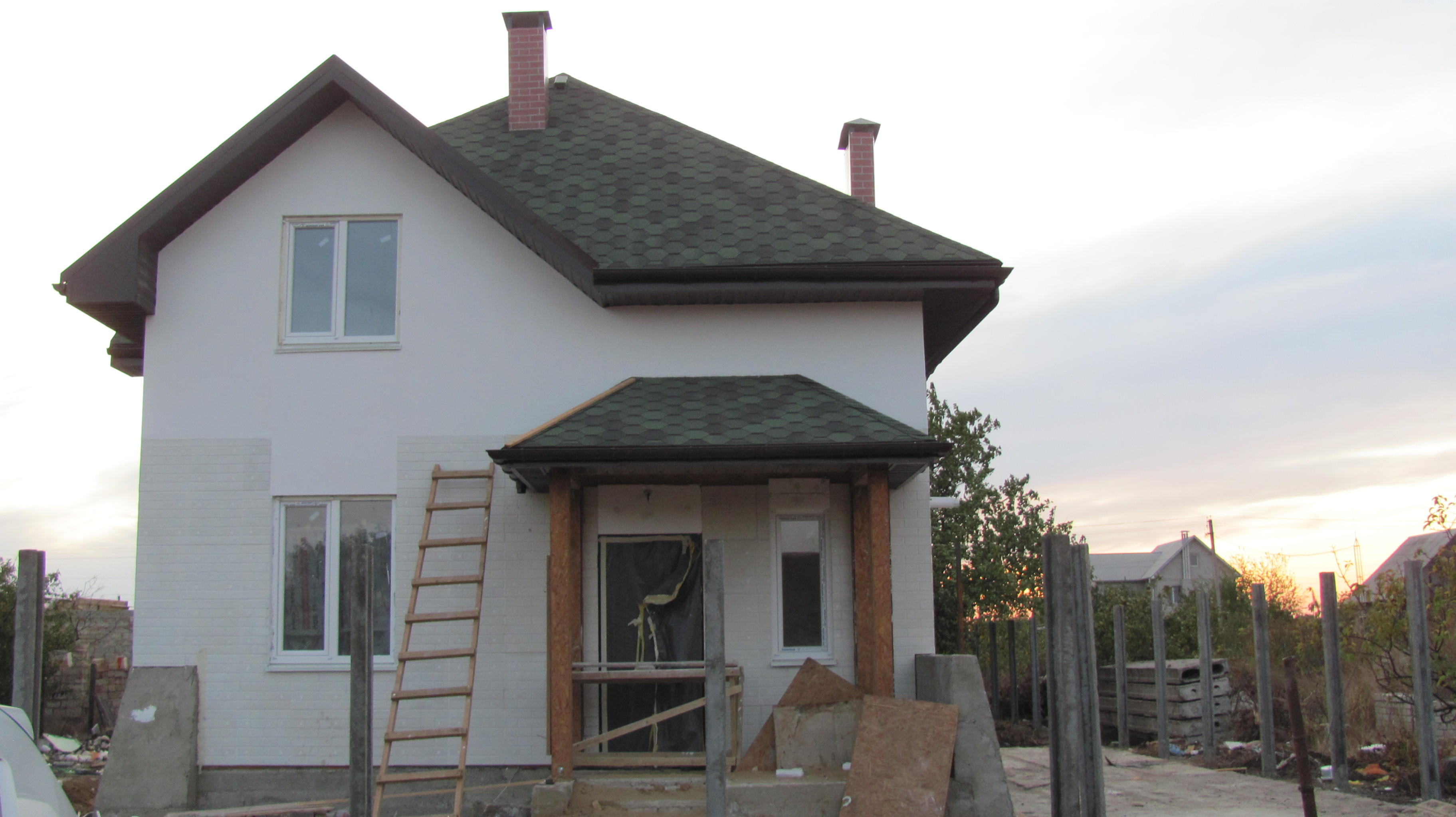

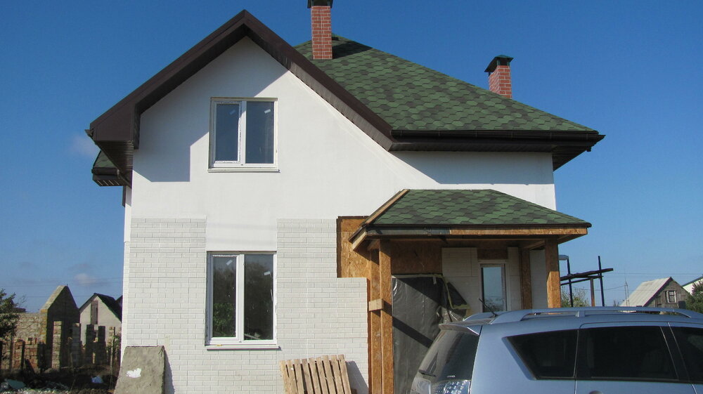

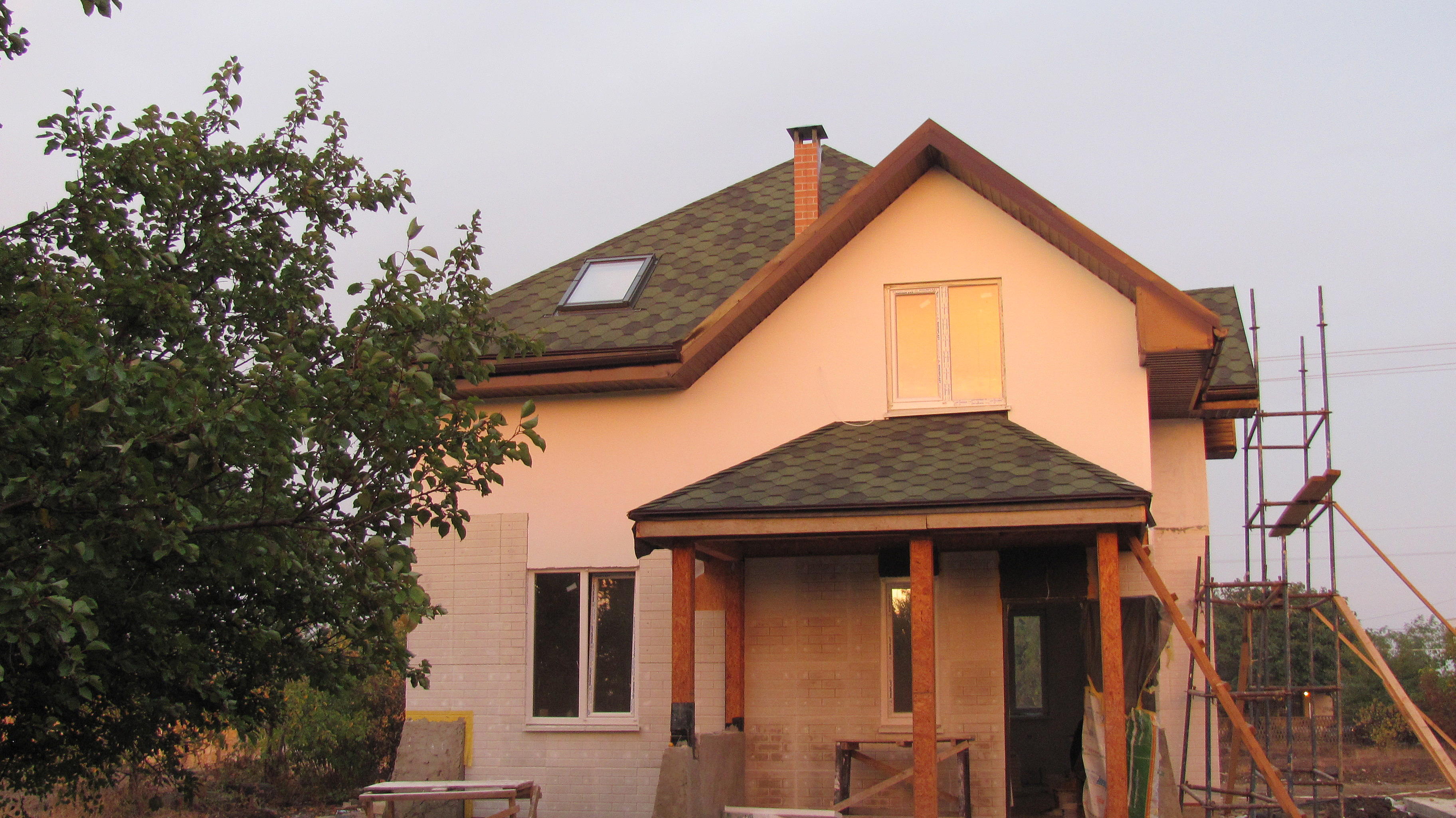

Позавчера прогулялись к вашему домику)

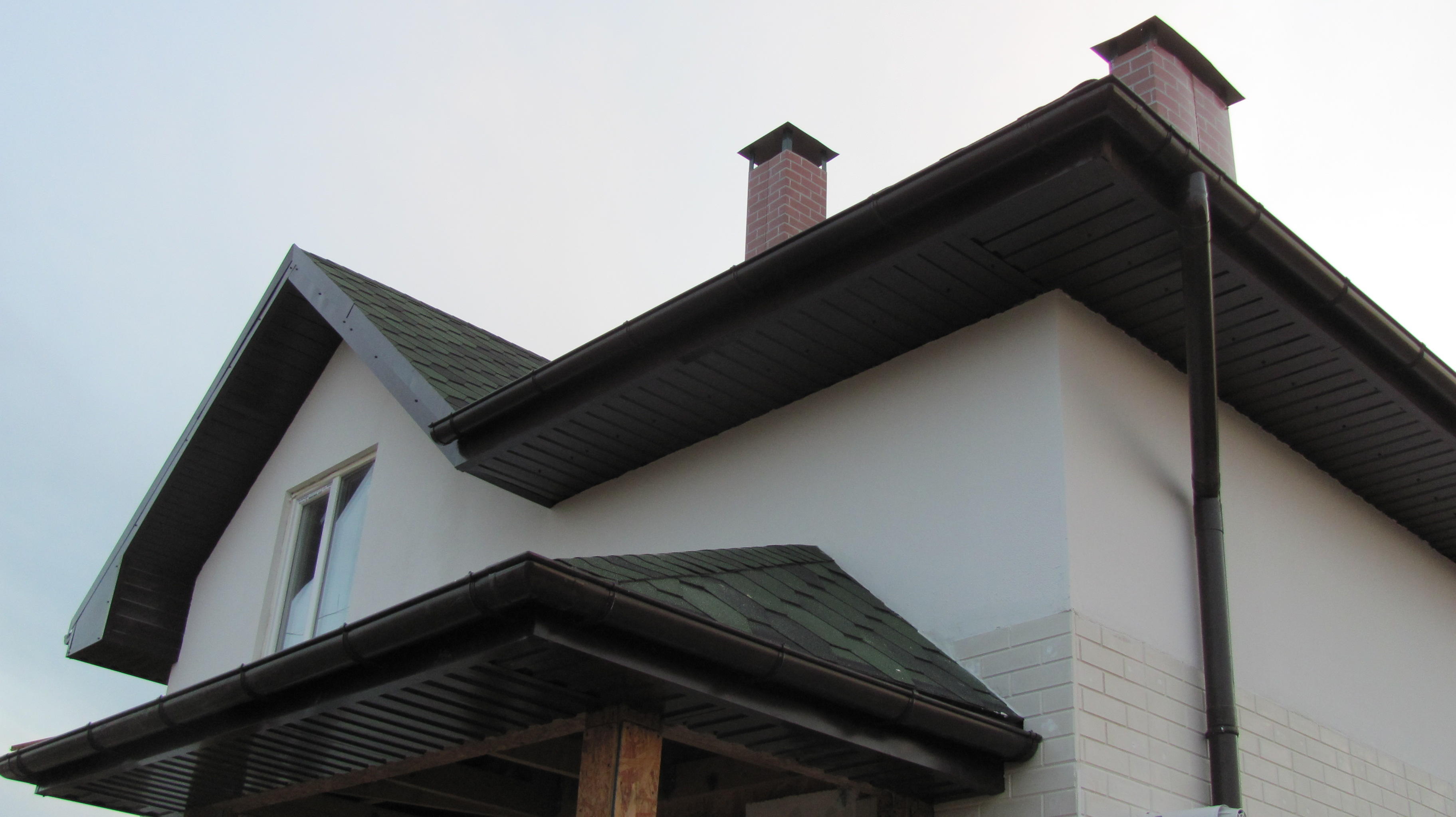

Очень красивая крыша получилась. Сам дом выглядит хоть маленьким, но уютным. Застали стадью, когда до уже почти весь был обшит белыми панелями "под кирпич".

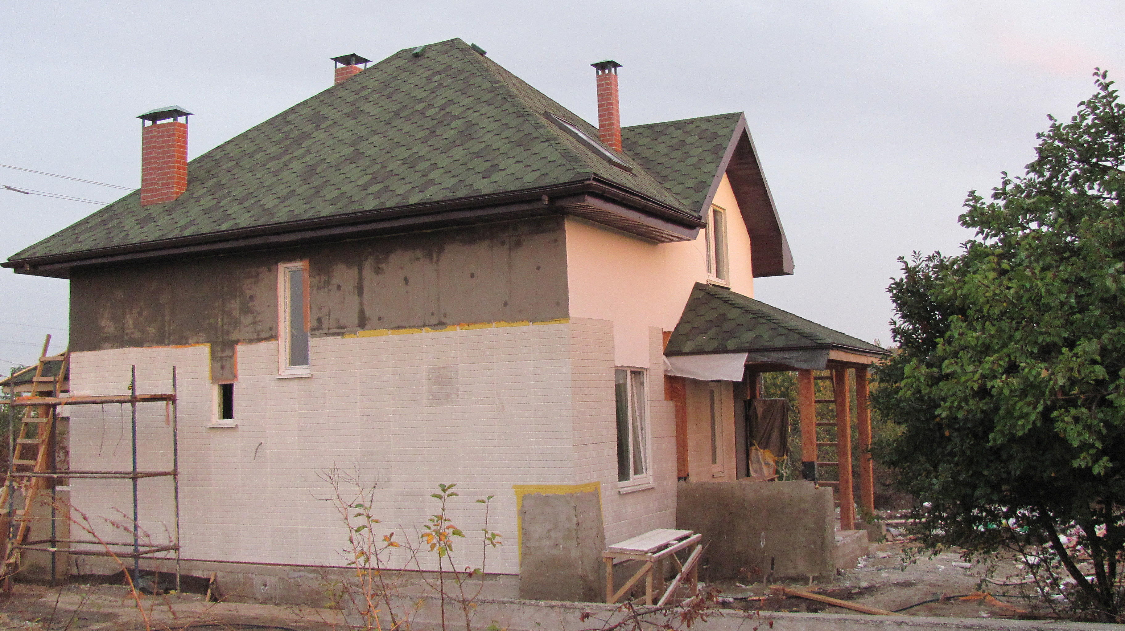

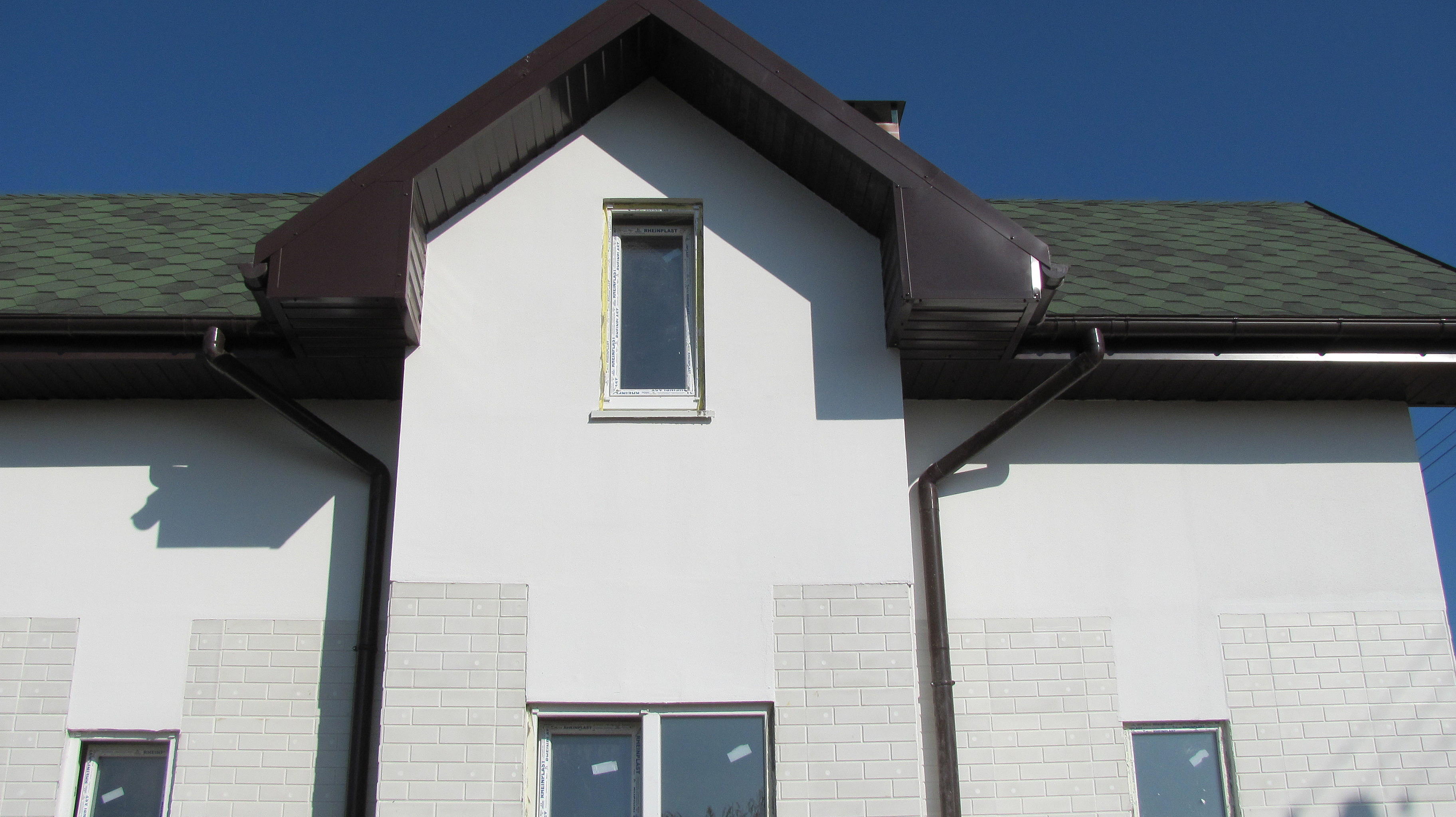

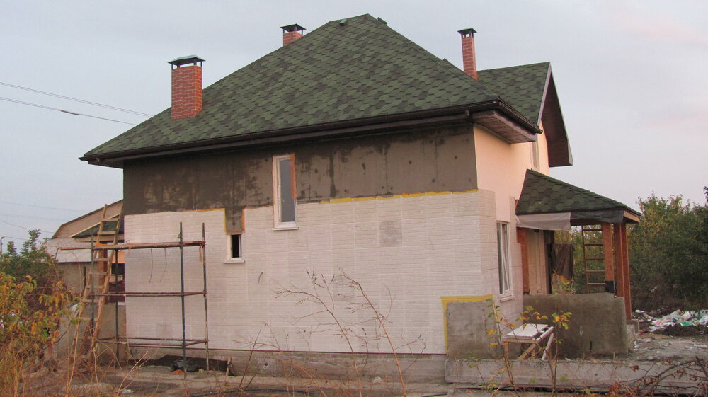

Начинается у нас финишная фаза отделки фасада. Закончили укладку тёплой плитки. Остаётся прогрунтовать и покрасить. Мансардный этаж закончили вчера. Декор фасада (фахверк) скорее всего перенесу на весну.

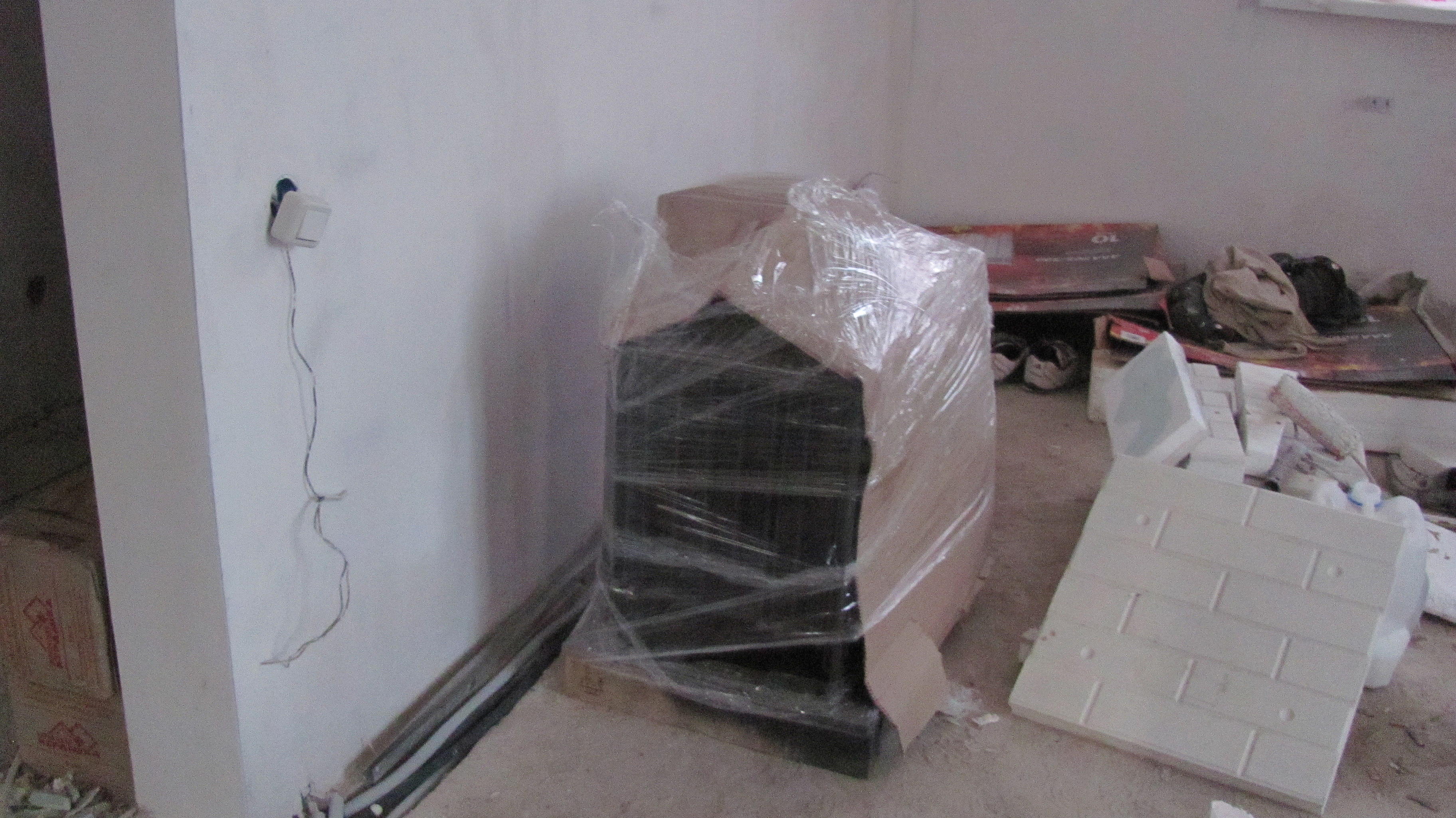

Наконец- то привезли нам камин (Венгрия, чугунная топка).

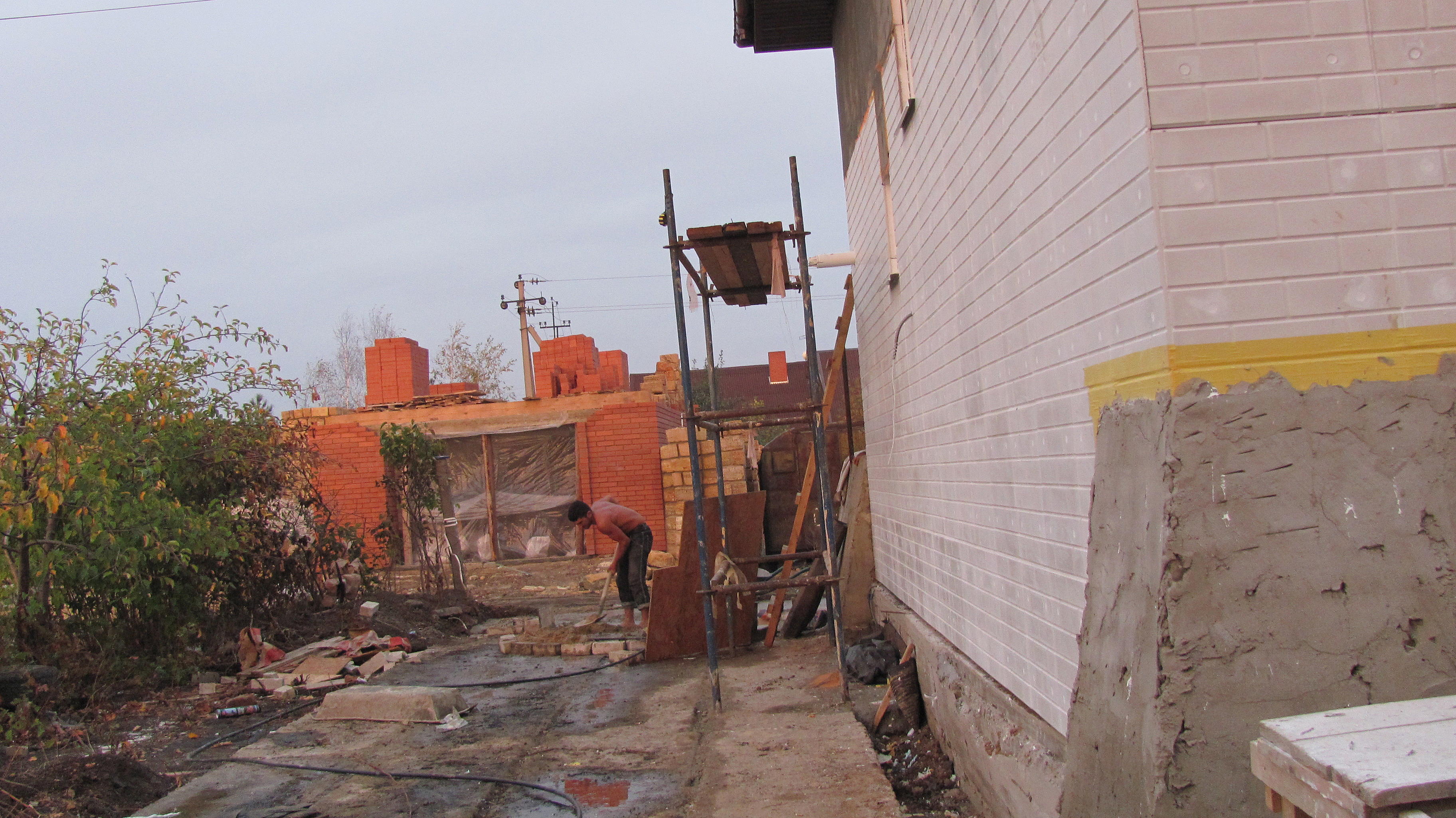

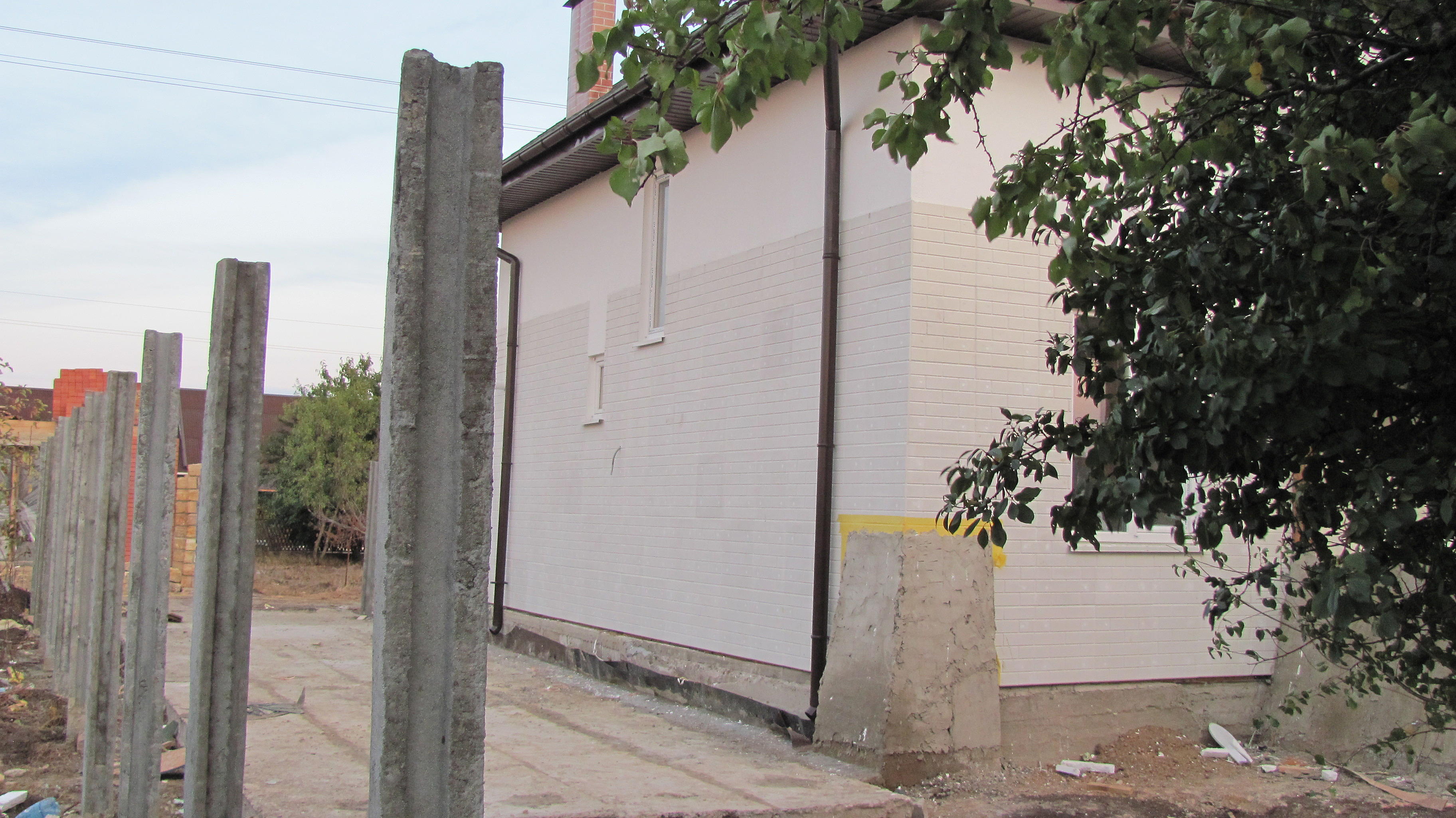

Начали монтаж забора (бетонит, готовые панели "под кирпич"). Ищу специалистов по секционным воротам. Советуют обращаться в "Радугу".

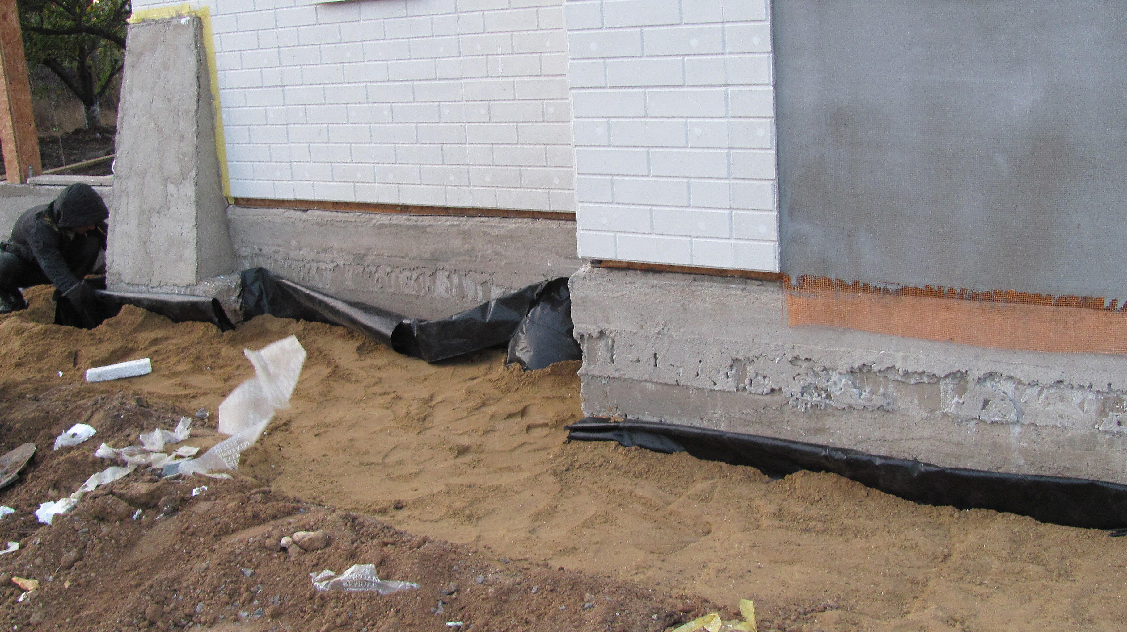

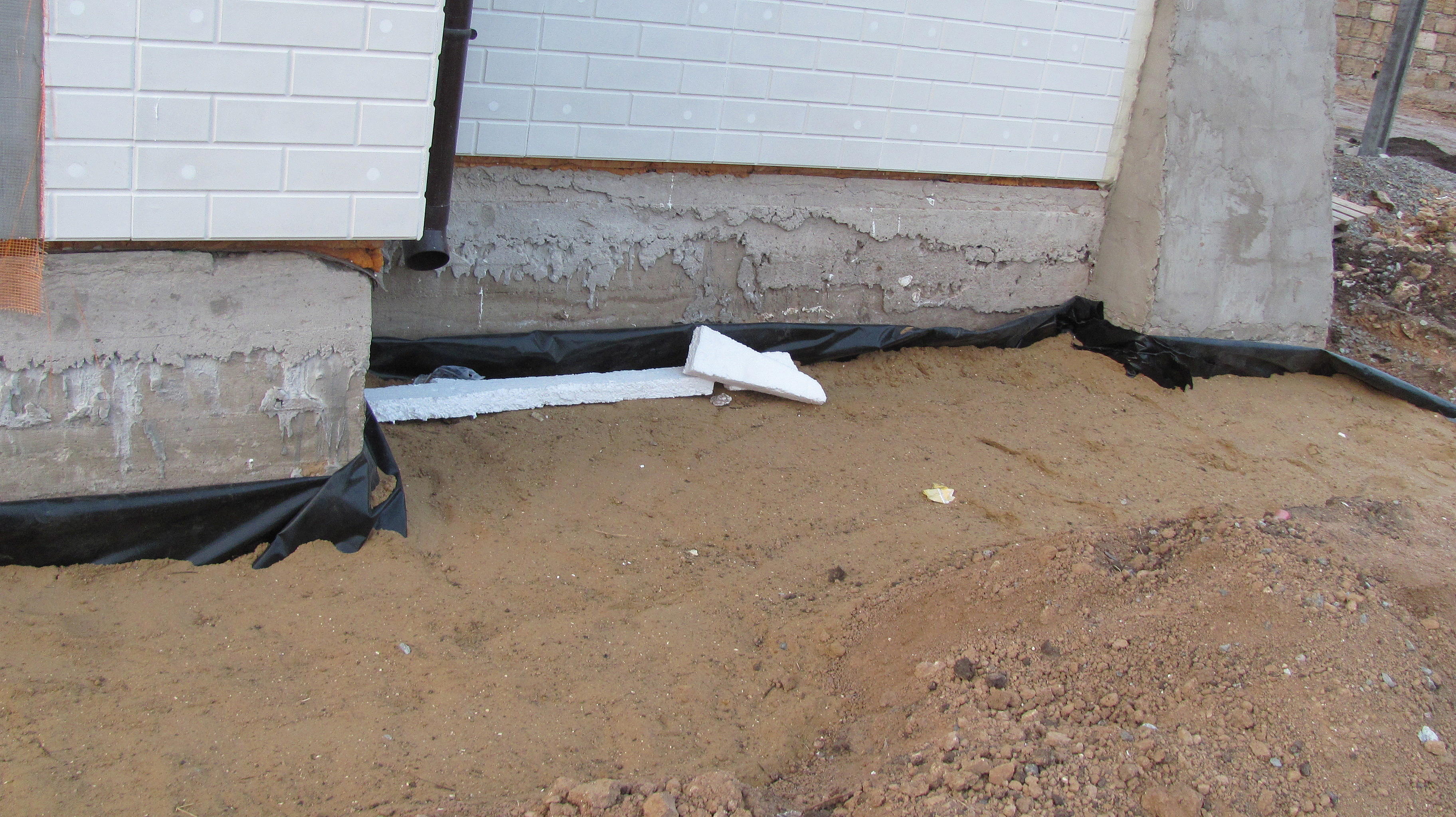

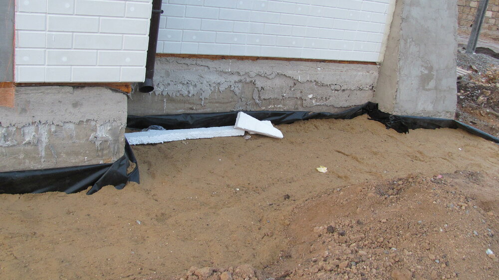

Чуть не забыл, закончиваем укладку мягкой отмостки.
Сняли чернозём, засыпали глиной, утрамбовали. По уклону стелили в 2 слоя самую толстую плёнку с выходом на фундамент, засыпали песком, дальше геотекстиль, щебень. На щебень песок и тратуарная плитка.
Вот фотоотчёт

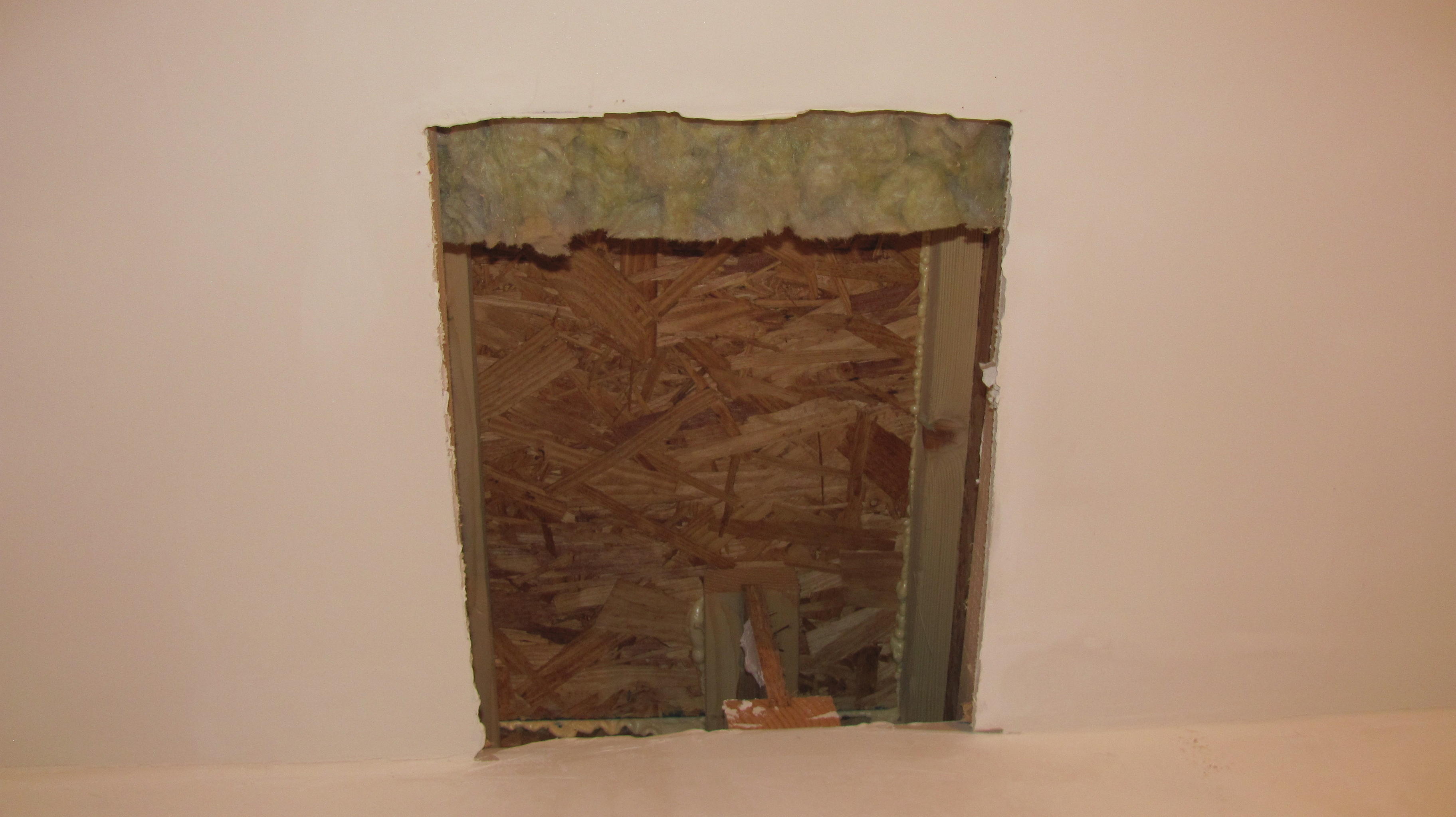

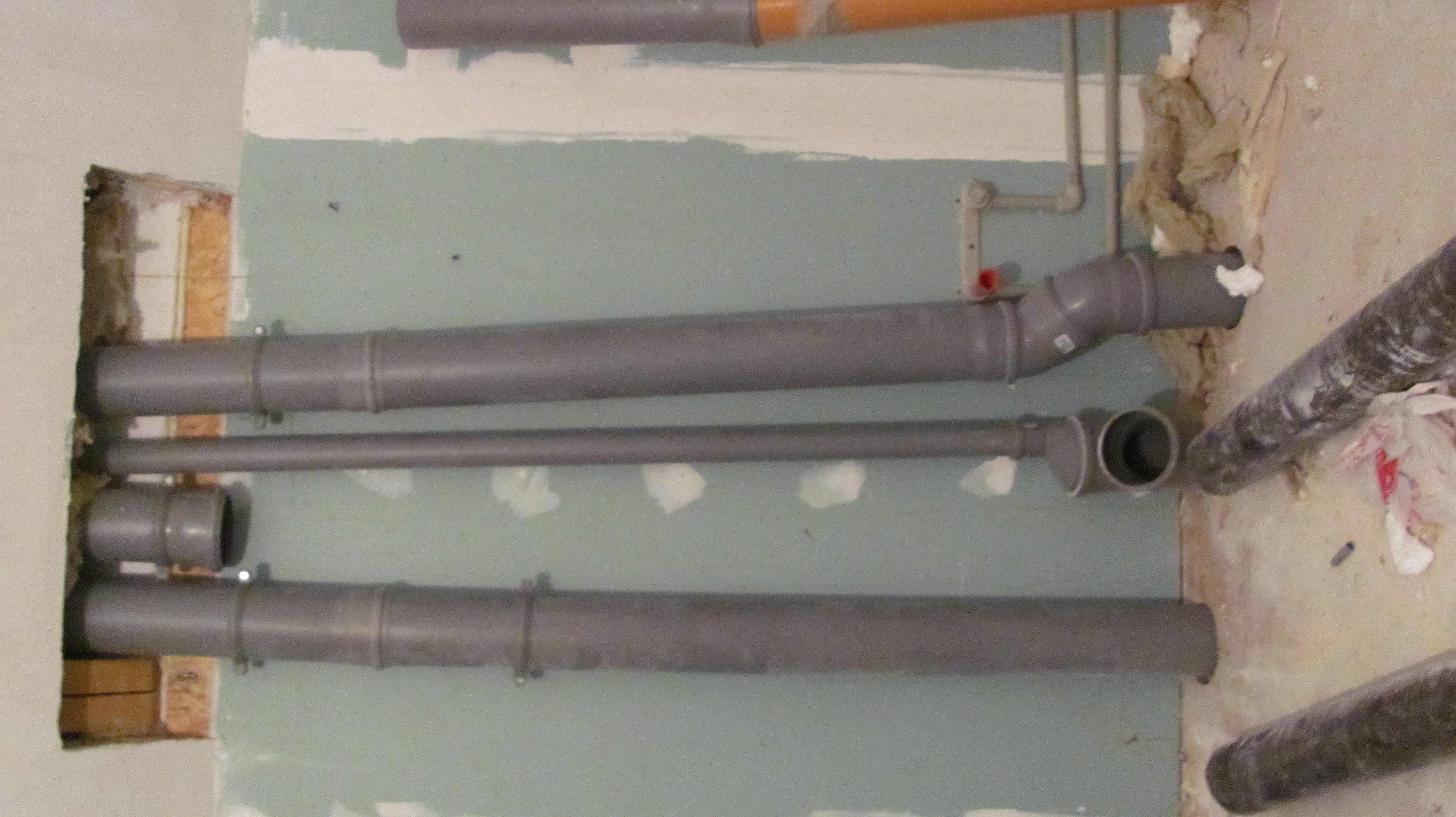

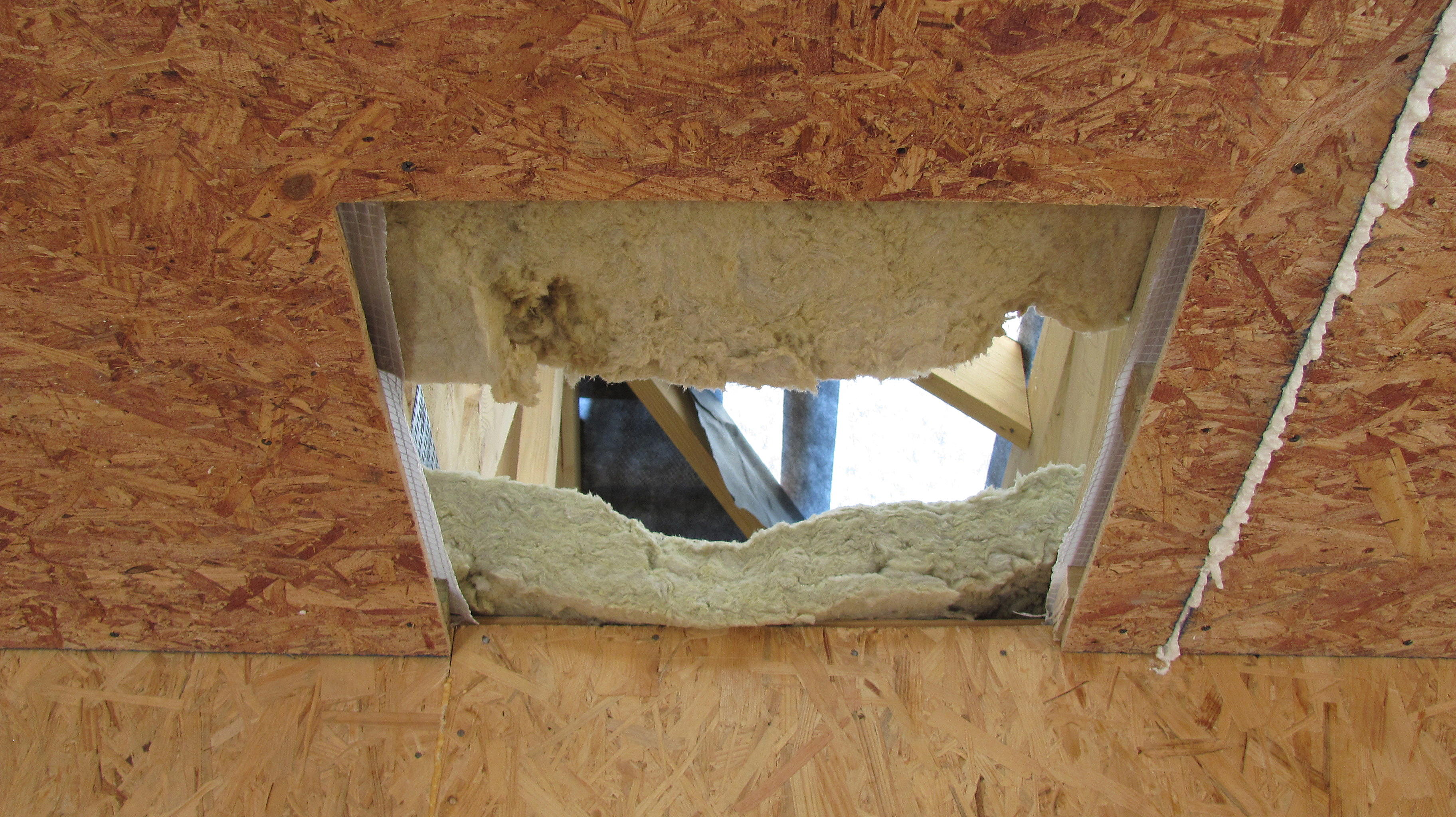

Я выше говорил, что были проблемы с перегородкой спальни на втором этаже. Позвонил на фирму, ребята быстро отреагировали, демонтировали стенку и переместили на нужное место. Спасибо Льву и Игорью.

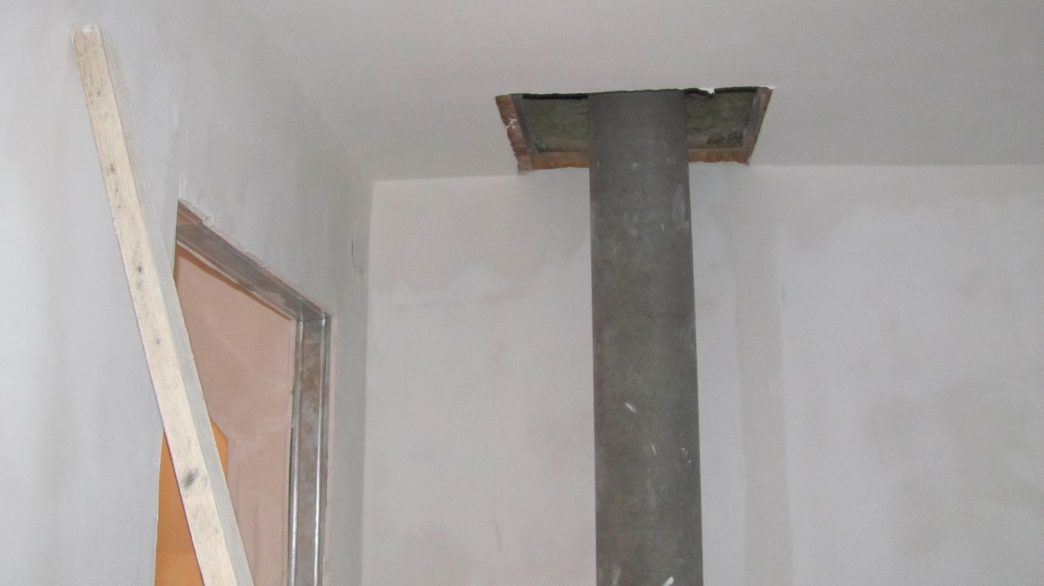

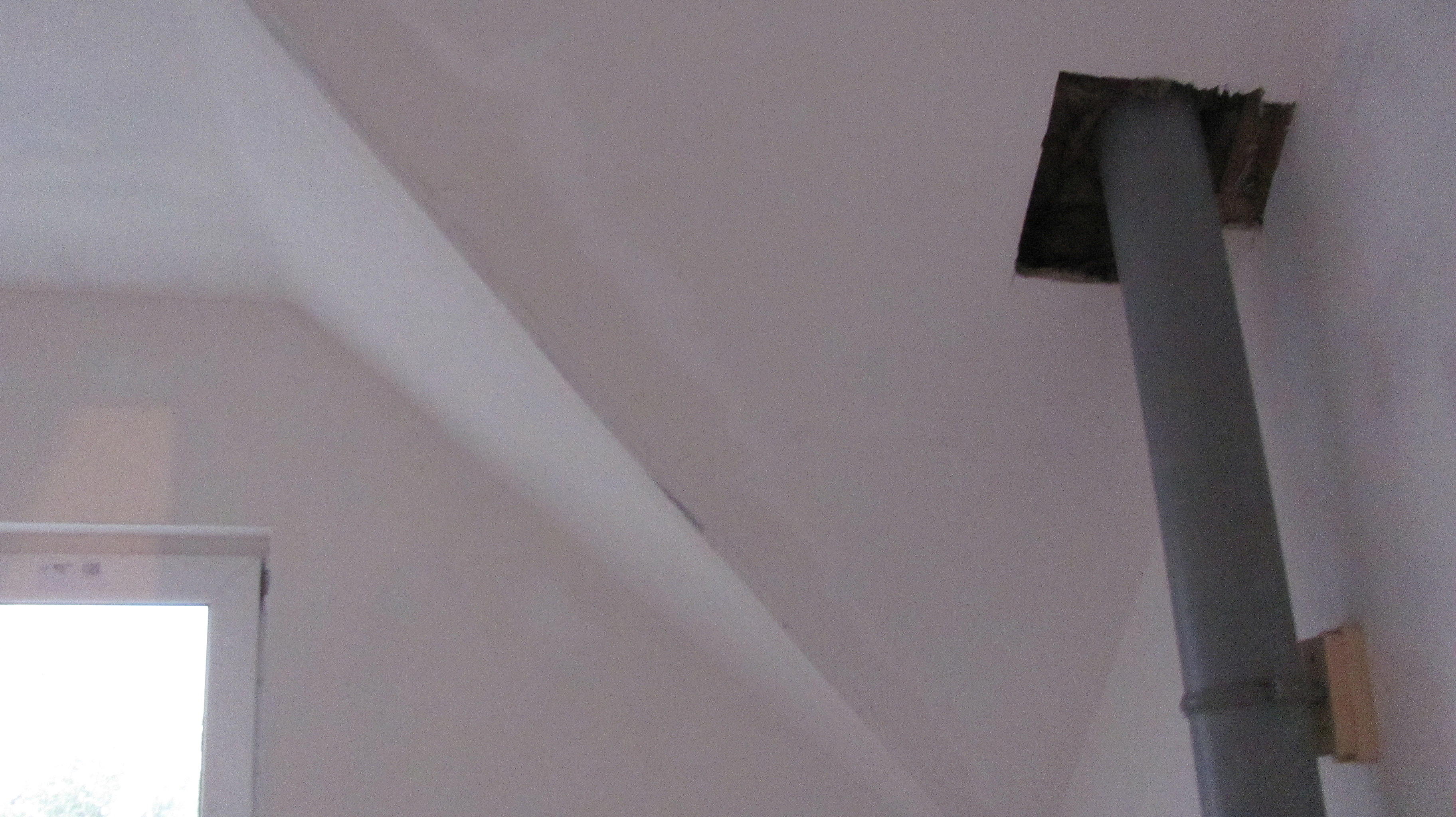

Проблемы возникли с дымоходом санузла. Верхняя крышка была прикреплена высоко и дождик по стенке стекал в санузел. Наш адекватный прораб :) устронил проблему. Ребята срезали колпак и отпустили на 10 см.
Первая труба от чугунной топки нержавейка 180. В деревянном перекрытие решили поставить "утеплённую" нержавейку, обмотанную асбест. канатом. На втором этаже, заранее, в дымоход выведена асбоцем. труба 200-ка (трёхметровая). Посоветовал печник. Получится переход. Он утверждает, что в таком решении никакой опасности нет, тем более топка не будет использована как основное отопление.
Насколько такое решение правильно?
Может кто- то подскажет как выйти из положения?
Нужно смотреть расстояния до лаг. Фотографируйте что получается в месте прохода и выкладывайте. Либо рисуйте подробную схему места прохода с размерами.
Трубы соединять будете по дыму или по конденсату?
Имейте ввиду, что труба, даже сэндвич, достаточно сильно нагревается.
Запланируйте усиленную отсечку от перекрытия.

Вот этим камнем будет облицован дом. Мансардный этаж в белый цвет, первый этаж- в светло персиковый цвет, либо какой- то оттенок бежевого.
Полистирол 35 плотности + фиброцементная плитка. Смотрится весьма прилично. В квадратном метре 4 панели 500 на 500.
1) наносим клей
2) прикручиваем саморезами
3) покраска (валиком) и затирка швов.
Вот примеры:

У меня вопрос. Толщина облицовки какая у вас?
4 см- ппс, 1 см- фиброцементная плита. Итого- 5 см.
Мансардный этаж 5 см ППС (25 плотн), штукатурка через сетку, структурная фасадная краска "Relief".
Делают это "чудо плитку" под Одессой- в Ильичевске. Называется "Тёплая плитка". Основную массу ребята доставили бесплатно, за остальными плитами пришлось ехать на завод. Цена 100 грн квм со скидкой (продают 110-115).
Получаете 2 в одном: утепление + фасад (фасад можно у них выбирать). Панели крепятся клеем и саморезами. На весь дом ушло 13 емкостей клея. Скоро начнём красить "резиновой" краской в 3 слоя. Фирма делает доставку, если нужно, могу сбросить телефон директора.
Юра, честно не понял ничего, передам "расшифровку" Дмитриевичу :)
По поводу отсечки. Мастер говорит, что все эти новые технологии сомнительны, не прошли испытание временем. ОН предлагает купить асбестовый канат 20 метров. Обмотать нержавейку в перекрытии. В этом месте пройдёт "дорогая" труба с утеплителем внутри (не знаю как называется). С середины второго этажа до дымохода нержавейка (180) переходит в асбестовую трубу (200).
Я не хотел асбестовую, но мастер говорит, что именно в этом участке температура падает и проблем не будет. Если ты считаешь, что это "не есть хорошо"- попрошу убрать эту трубу (пока короба нет) и менять на нержавейку. Будет сложно, но если нужно, придётся...
На вашем росиийском форуме (forumhouse) прочитал, что такой вариант допустим для дерева, но не для угля. На газовых котлах труба АЦ служит без проблем. Камин будет служить больше как элемент декора, чем источник отопления. Вот что пишут:
Quote "У меня АЦ трубы стоят и в деревяных ( срубы), и в кирпичных домах. Этажность от одного до трёх этажей. От котла идёт металл(оцинковка) через 1-1,5 метра врезается в асбест. Дома стоят и отапливаются в течение 20-15 лет(строились в разное время на разных участках). Unquote
Что скажешь?
Завтра жду газовщиков- врезка с проектом обходится около $3500.
Я не совсем понял схему изоляции сэндвича (труба с утеплителем, а точнее изоляцией, внутри:)) от деревянных конструкций межэтажного перекрытия. Если от дерева трубу будет отделять только асбестовый шнур, то это очень плохо. Изоляционного материала от трубы до ближайшего дерева должно быть не меньше 100 мм.
А отсечка, это изоляционная перегородка, которая монтируется в верхней части каминного короба. Она изолирует те же деревянные конструкции от тепловой камеры. Прикладываю рисунок, на котором видно устройство короба. Только на нем 3 камеры, а обычно первую исключают и ее функцию выполняет вторая. На рисунке отсечка стоит между II и III камерами

... да, убираю эту "мину". Придётся- резать по кусочкам и вынимать постепенно.
Вот коммент Alyaka (из вышеупомянутого линка)
Quote: Класификация труб идет по температурам и по устойчивости к возгоранию сажи . По температурам - классификация труб заканчивается доменными - 600 градусов . Но у некоторых "представителей" буржуйка дает 800 - продавать-то нужно свое барахло. По устойчивости к возгоранию сажи - делятся на устойчивые и не устойчивые . Кирпичные относятся к устойчивым , асбестоцементные к неустойчивым . Нерж является относительным , есть дорогой нерж , который держит свыше 1000 градусов и есть обычный который до 500 градусов который потом утрачивает свои свойства .
Что произошло у человека - он говорит что жена слышала треск - это и было возгорание сажи , возгорает потому что не чистил . Далее как порох . И искры попали на крышу , там все и случилось . Может быть ( допускаю ) - полетело на чердаке из стыков или порвало трубу если она не качественная. Unquote
Мой мастер скорее всего не учитывает, что качество/состав сегодняшних труб не соотвтствует нормам безопасности. Меняю АЦ на нержавейку...

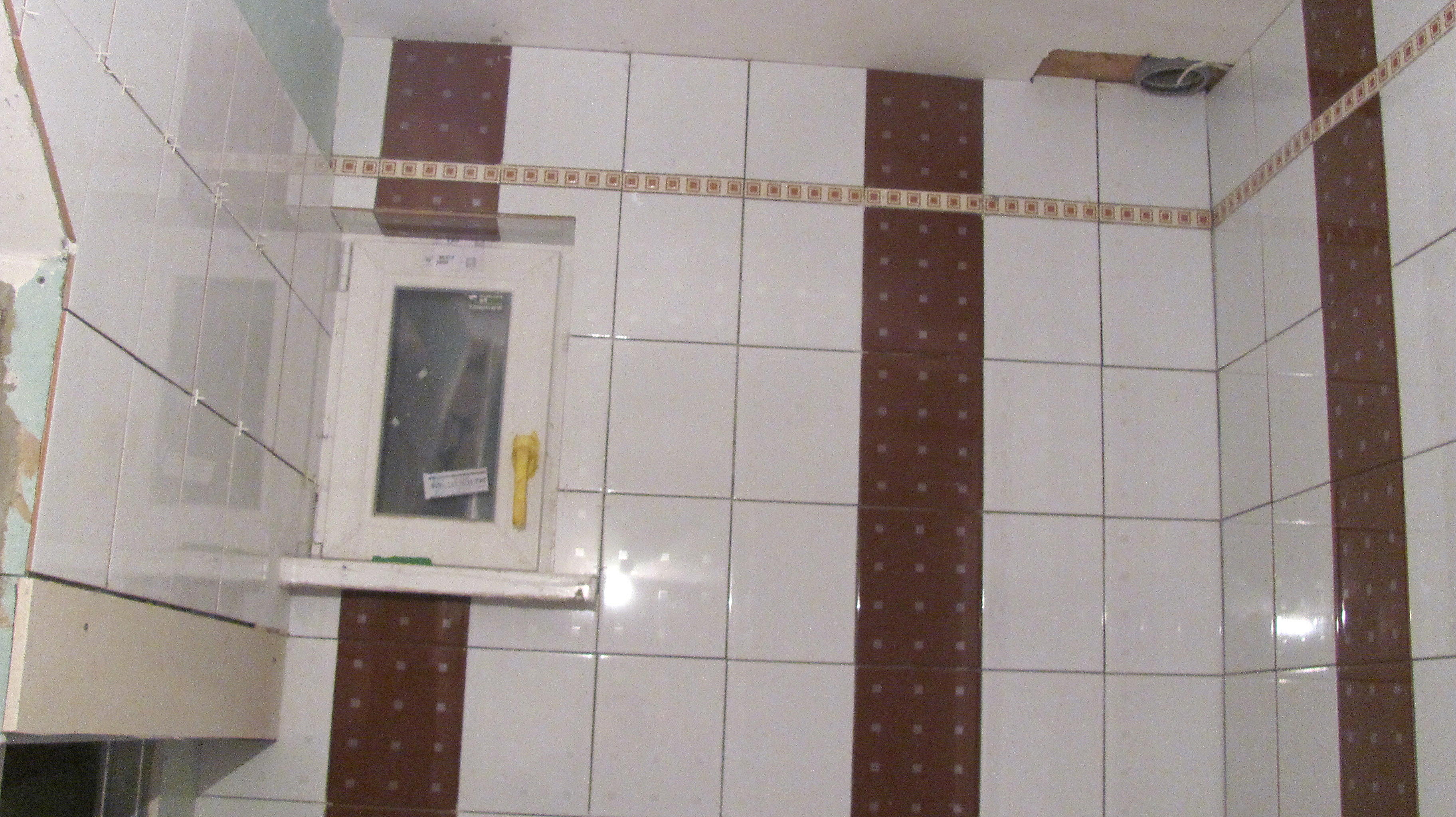

Позовчера приступили к работе плиточники:
под лестницей решили смастерить "потойную" кладовку. Дверь будет облицован той же плиткой.
