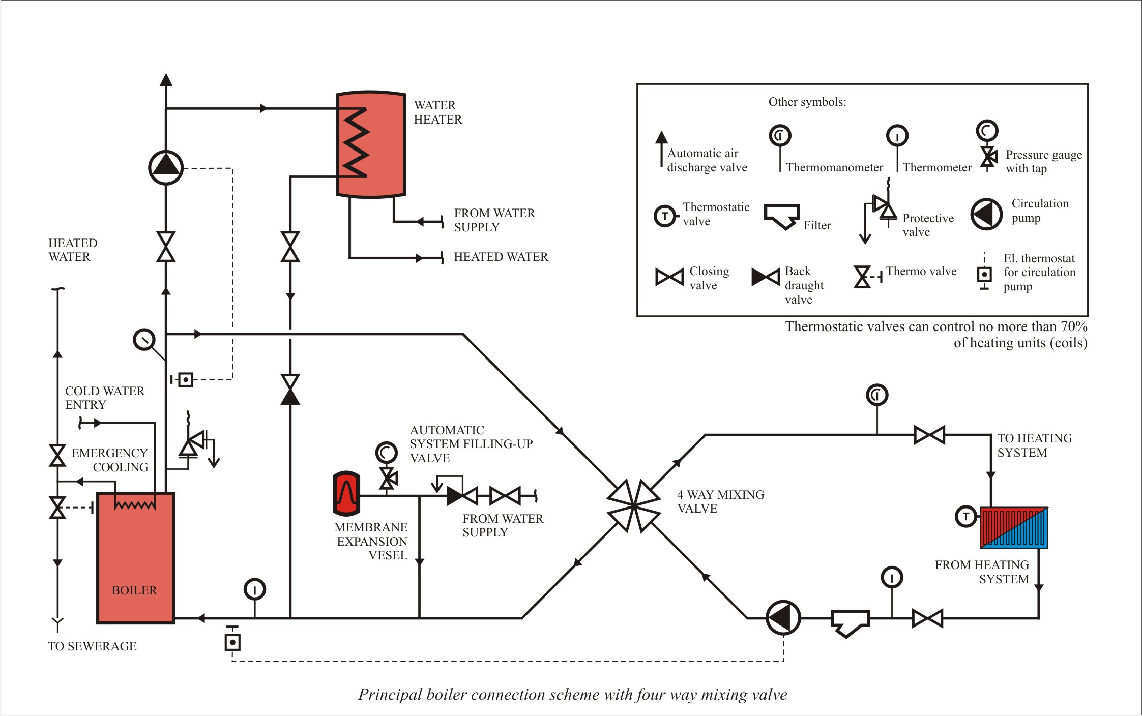

Слободарий Опубліковано: 13 липня 2011 Поділитись Опубліковано: 13 липня 2011 Пользуется ли кто-то четырехходовым клапаном для ТТ котла? Есть ли нюансы пользования? Нужно ли вручную контролировать температуру обратки? Хочу сравнить с системой с трехходовым термостатическим и выбрать какая удобней. Верю, что до меня этим уже кто-то занимался. Спасибо! Посилання на коментар Поділитися на інших сайтах More sharing options...
Сергей 31 Опубліковано: 13 липня 2011 Поділитись Опубліковано: 13 липня 2011 Некоторые производители Т.Т. котлов выдают такую схему, как обязательную к исполнению. Из плюсов, безопасность системы, создается гравитационный котловой контур. Из минусов, у котла должны быть мозги для управления четырехходовиком, насосами и.т.д. Посилання на коментар Поділитися на інших сайтах More sharing options...
Слободарий Опубліковано: 14 липня 2011 Автор Поділитись Опубліковано: 14 липня 2011 (змінено) Из мозгов - только цепочка. Тем не менее производитель рекомендует такую схему. Сложно ли будет настраивать правильную температуру обратки? Хочу выбрать для себя оптимальную схему обвязки. Сейчас рассматриваю три варианта: -С четырехходовым клапаном -С термостатом обратки (температуру регулировать котлом) -С термостатом обратки и трехходовым клапаном Какие в каждой схеме есть нюансы, и сколько каждое решение стоит по комплектующим. (попутный вопрос: А где их в Киеве купить?) Змінено 14 липня 2011 користувачем Слободарий Посилання на коментар Поділитися на інших сайтах More sharing options...
murava Опубліковано: 14 липня 2011 Поділитись Опубліковано: 14 липня 2011 Из мозгов - только цепочка. Тем не менее производитель рекомендует такую схему. Сложно ли будет настраивать правильную температуру обратки? Без мозгов котла - практически невозможно. Либо докупать отдельный контроллер. 2 Посилання на коментар Поділитися на інших сайтах More sharing options...
Слободарий Опубліковано: 14 липня 2011 Автор Поділитись Опубліковано: 14 липня 2011 1-й этап термостат обатки и 1 насос. Температуру регулируем котлом. Если не устроит - ставим трехходовой клапан и второй насос. Посилання на коментар Поділитися на інших сайтах More sharing options...
murava Опубліковано: 14 липня 2011 Поділитись Опубліковано: 14 липня 2011 И второй насос будет толкать в задницу первого, после чего настройка системы превращается в увлекательнейший бег по полю с граблями.... Посилання на коментар Поділитися на інших сайтах More sharing options...
Слободарий Опубліковано: 14 липня 2011 Автор Поділитись Опубліковано: 14 липня 2011 Спасибо! Про задницу все понятно. Так а шо делать? Посилання на коментар Поділитися на інших сайтах More sharing options...
murava Опубліковано: 14 липня 2011 Поділитись Опубліковано: 14 липня 2011 ... Так а шо делать? 1 . Посчитать точно гидравлику и использовать трехходовый смесительный клапан + 1 насос. 2. Купить контроллер котельной группы - и выполнить любую схему обвязки. какая позволяется возможностями контроллера. 3. Использовать смесительный клапан, 2 насоса и гидрострелку. 4. Ничего не делать, само рассосется. Посилання на коментар Поділитися на інших сайтах More sharing options...
