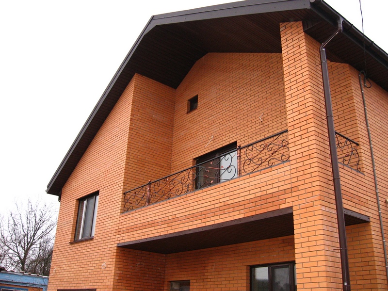

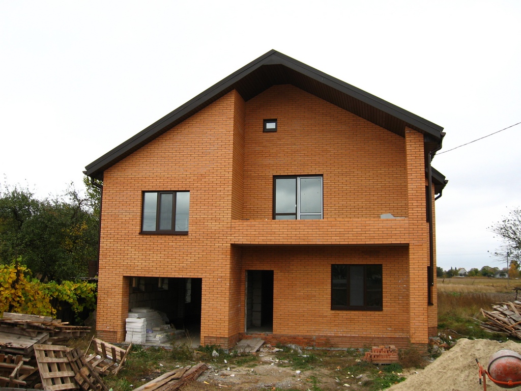

Итак... крыша есть:)
Во время стройки вылезло куча косяков предыдущиъх строителей. Чесно говоря, сейчас я вообще готов их убить. столько времени потрачено, выброшено денег на материал....
в результате вспоминаю слова одного из форумчанинов- почаще прикладывайте к стенам уровень....
Хваленая "строимвсе" бригада каменщиков во главе с Валерой завалила стены фасада где то на 2 см на 1,5 метра- это вылезло, когда поставили окна- я сначала гнал на оконщиков, но они вместо трендежа "прорапа"Андрея по телефону, приехали, и приложили уровень к стене и к окну....
и эти уроды начали делать утепление перекрытия до того, как накрыли крышу- в результате ветров я потерял где то половину целлюлозного утеплителя....
о положительном- крыша есть и окна стоят)

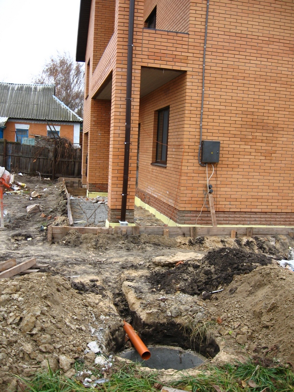

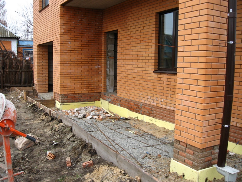

Надо бы както отвести воду с рынв подальше от дома чтобы стены и фундамент не замокали с дождями.
В среду начинается кладка первого этажа. Договорился с местными 2.50 лицевая, 180 грн за куб газоблока. Кирпич тягают сами, моя бетономешалка.да, купил Обуховского газобетона 24.4 куба- разница между Харьковским огромная-не в пользу последнего....
Да разница есть, и цена не на столько большая, что лучше немного переплатить и взять качественный материал!
уже начмнаю делать отмостку с отводом воды и утеплением цокольного кирпича

Красиво получилось :) Зачот! :good:

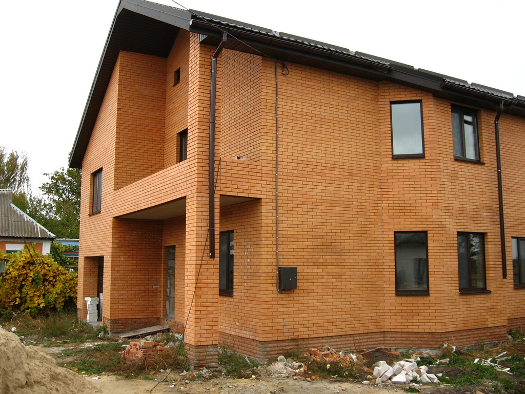

А что это за коробка с проводами на стене приделана?

А зачем в условиях ограниченного финансирования(да и вообще) облицовывать газобетон кирпичем? Можно же сделать 400мм газобетоннную стену + штукатурка(масса вариантов). Или Вам нравится "кирпичный" дизайн дома, тогда есть фасадная плитка 100% имитирующая кирпич. Стоит ли этот "кирпичный" дизайн таких денег???
Скажите, почему Вы выбрали вариант облицовки газобетона кирпичем, а не просто 400мм газобетонную стену?
это электрика)))не хотел ставить столб на участке.:)
:) А в ящике что? Счетчик? Просто я слышал, что в некоторых случаях счетчики на улице ставят...
И еще вопросик - а чем подбалконную часть крыши зашивали? Софитом? Или древом?
В ящике сборка автоматов с счетчиком. Крыша подбита канадским соффитом- сайдингом. Вот моя ливневка- два дня дождя наполнили полностью метровое кольцо,поэтому принял решение весной пробурить шурф на 10-15 метров.и кольцо еще не проперфорировано. и начата отделка:) с балкона:)

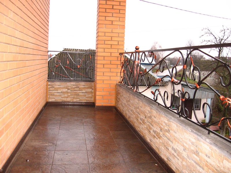

Да, сделали ковку на балкон- как мне кажется очнь красиво- завтра фото выложу:)

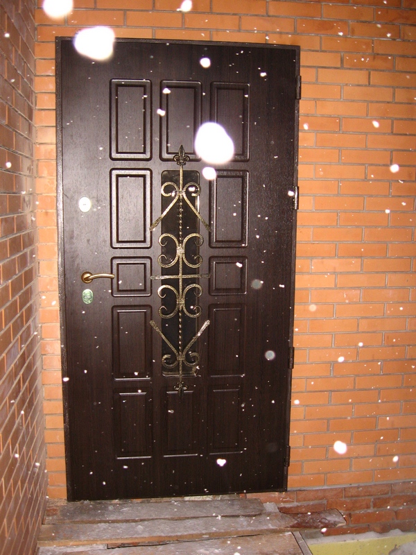

наконец то поставили двери. Срок поставки-3 недели(реально 25 дней) покрытие- какой то специальный МДФ для улицы. стоимость с замками и монтажем-8000 грн.(кажется, что дорого, но после маркетинга я на такую дверь меньше 9500 не видел, а то заявляли и от 11500...:o)

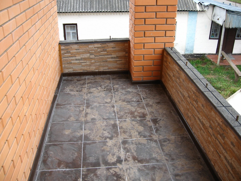

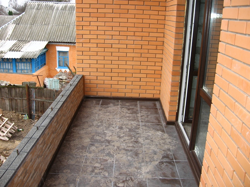

А как снег выметывать с такого балкончика? Ну и косой дождь тоже?
Или туда не задувает?
