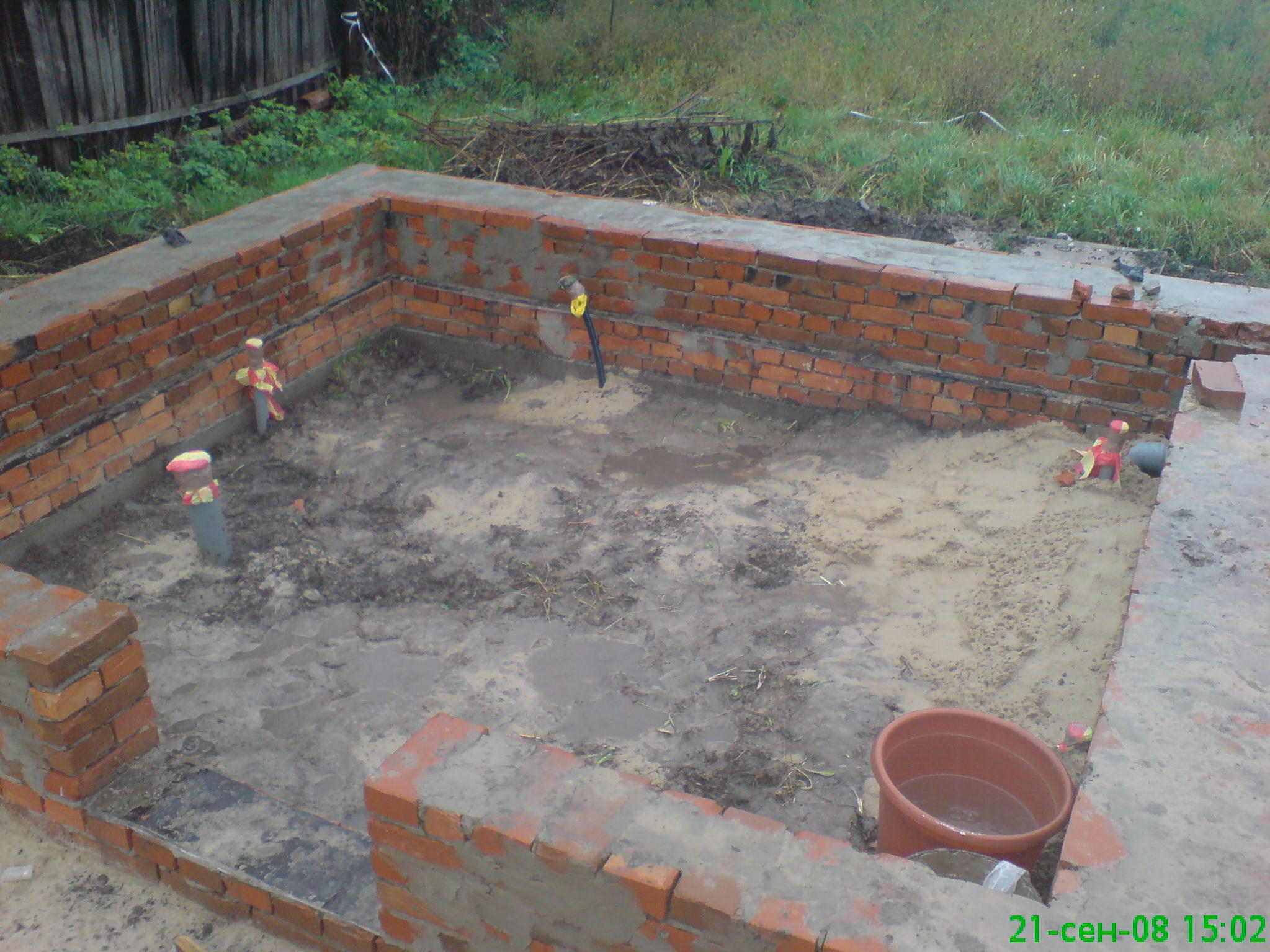

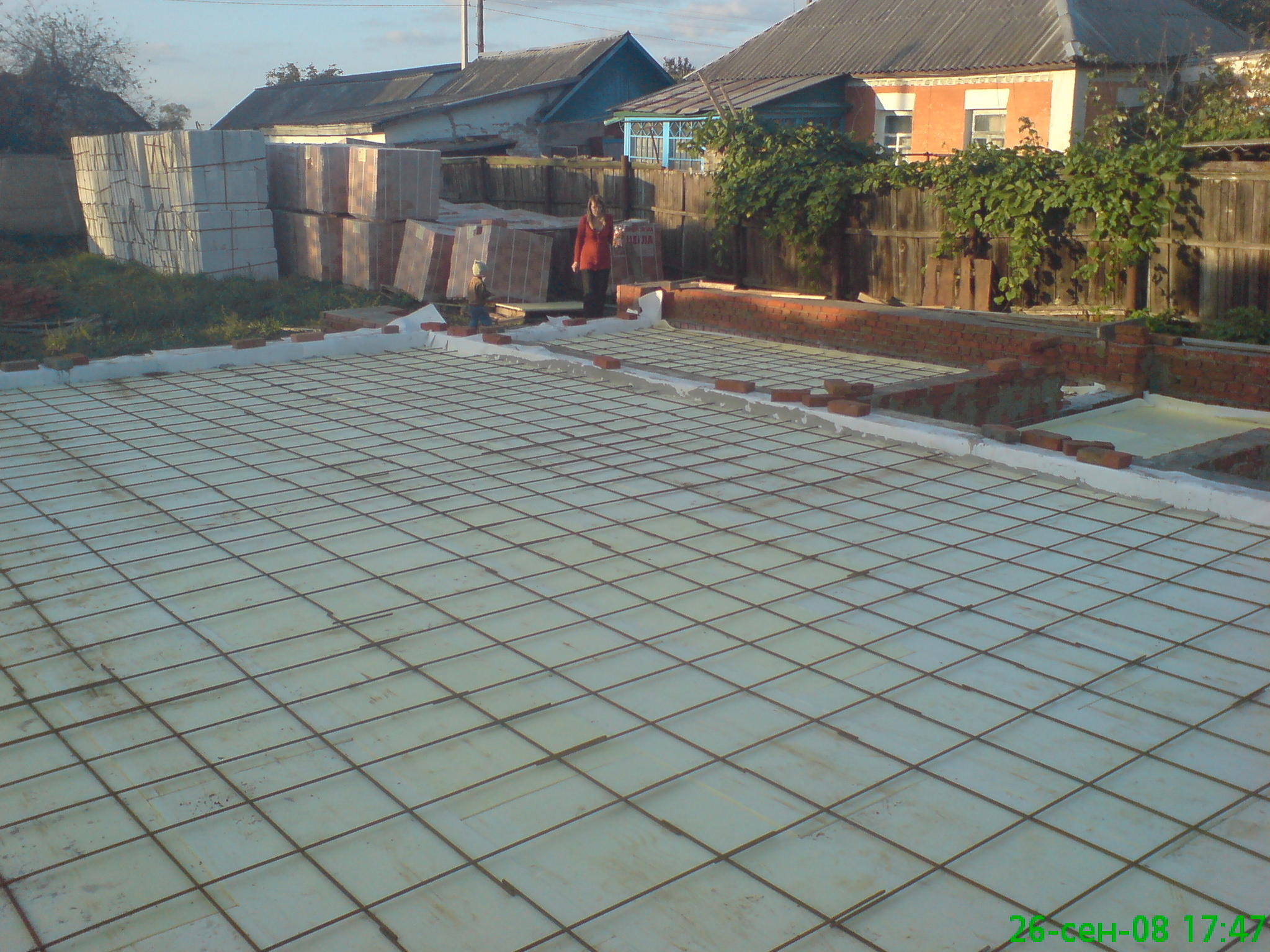

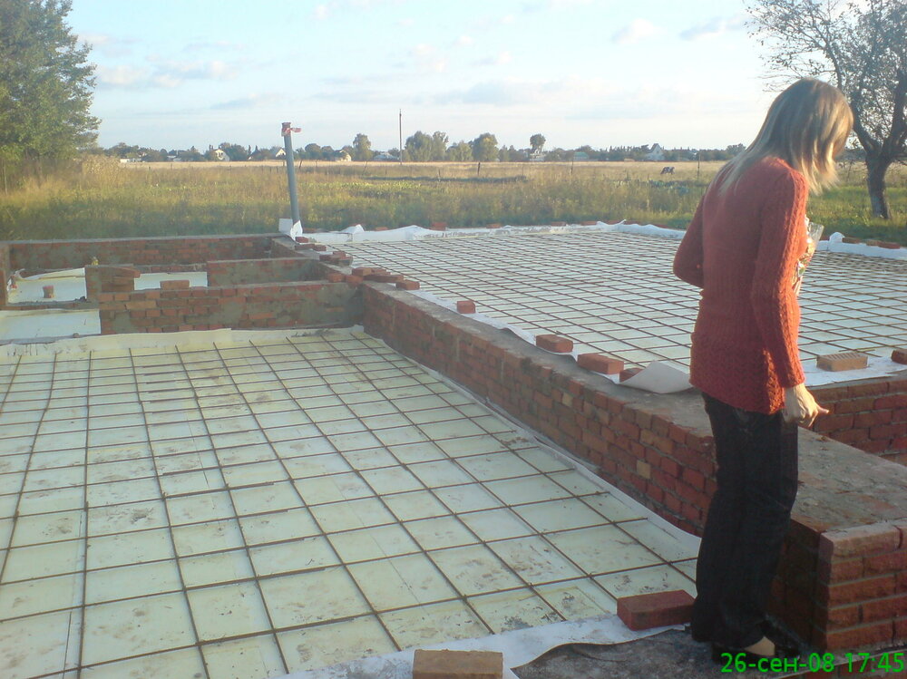

andreo Опубліковано: 1 жовтня 2008 Автор Поділитись Опубліковано: 1 жовтня 2008 итак, канализационную разводку сделали, потом я заливаю черновые полы- сначала гидроизоляция ИЗОЛОН, потом ЭППС 20 мм армирование 8 мм арматурой....сегодня (я в коммандировке) сообщили, что полы залиты Посилання на коментар Поділитися на інших сайтах More sharing options...

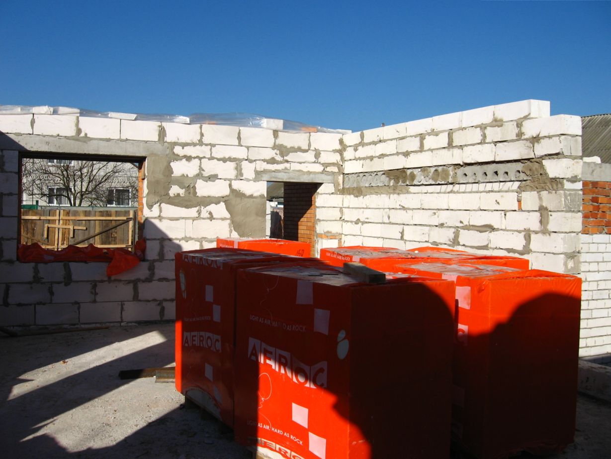

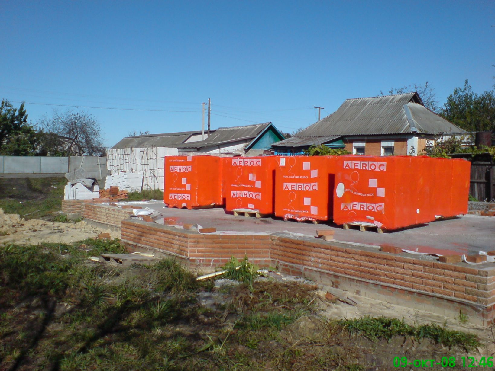

andreo Опубліковано: 13 жовтня 2008 Автор Поділитись Опубліковано: 13 жовтня 2008 В среду начинается кладка первого этажа. Договорился с местными 2.50 лицевая, 180 грн за куб газоблока. Кирпич тягают сами, моя бетономешалка.да, купил Обуховского газобетона 24.4 куба- разница между Харьковским огромная-не в пользу последнего.... Посилання на коментар Поділитися на інших сайтах More sharing options...

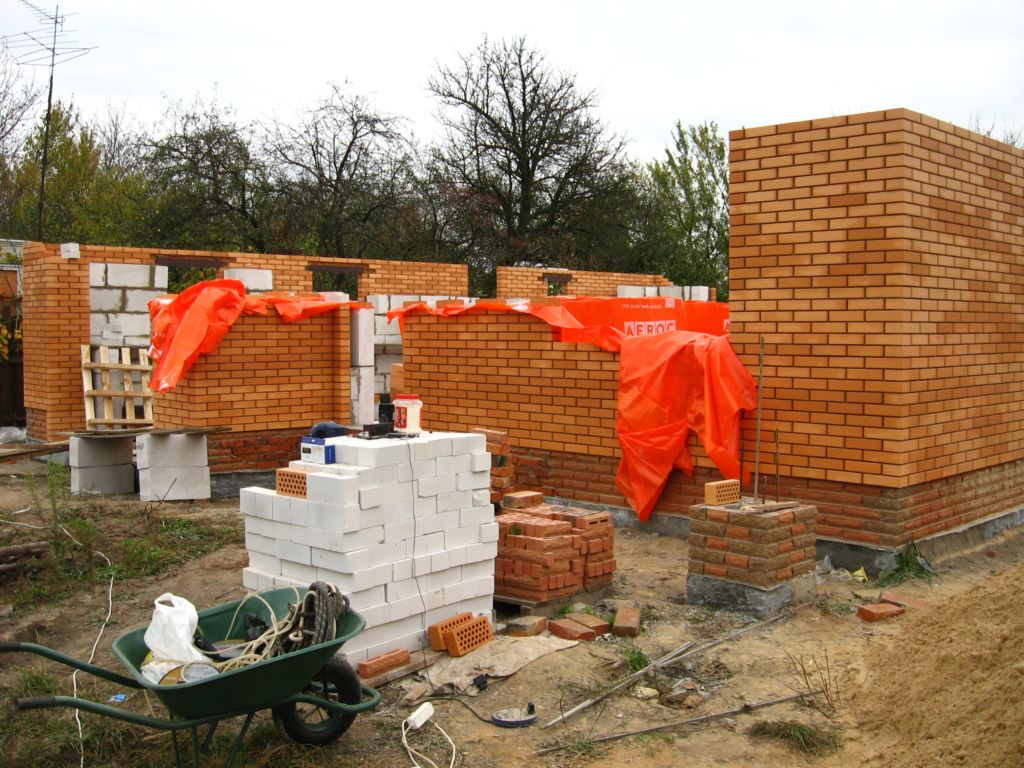

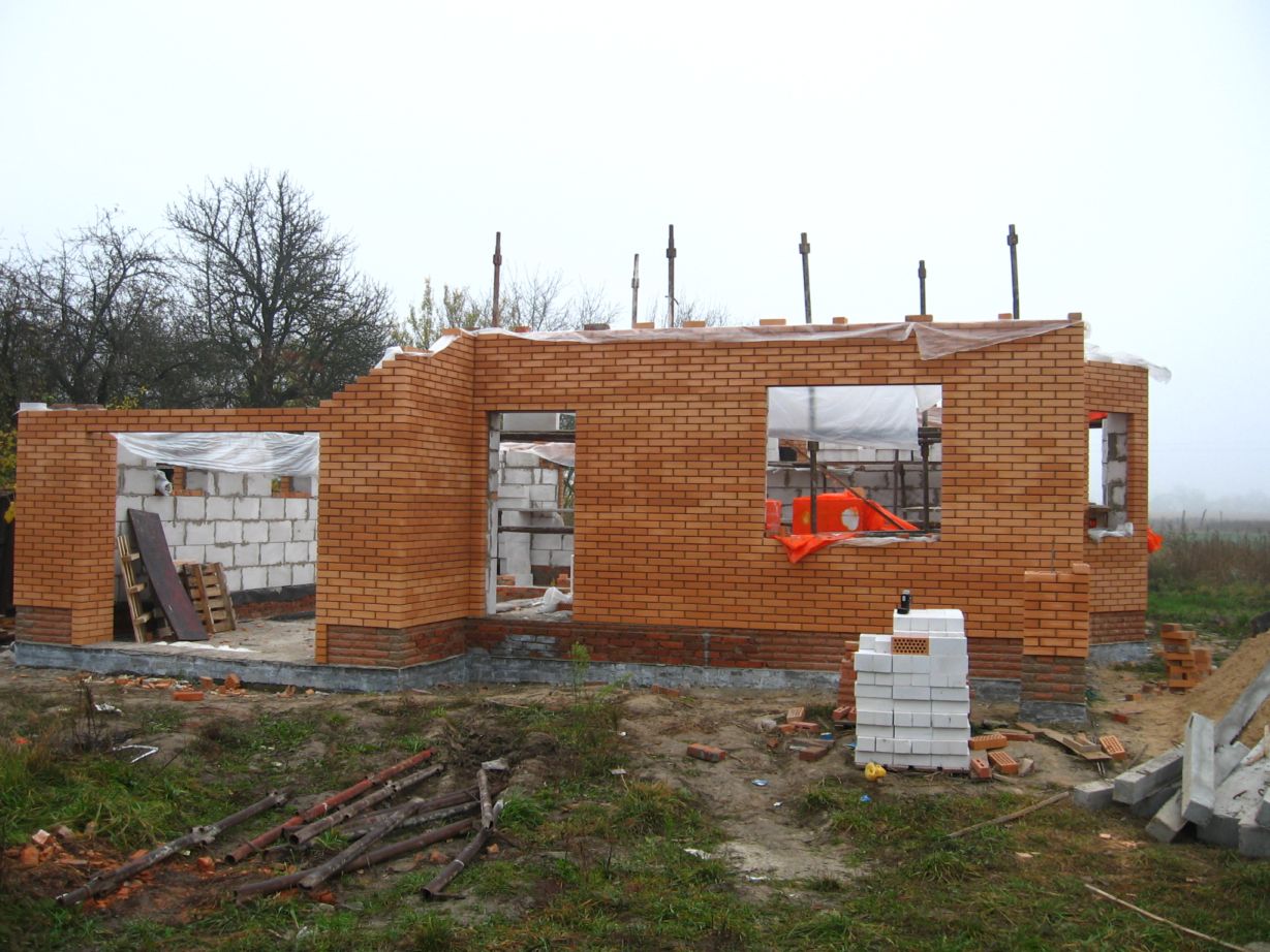

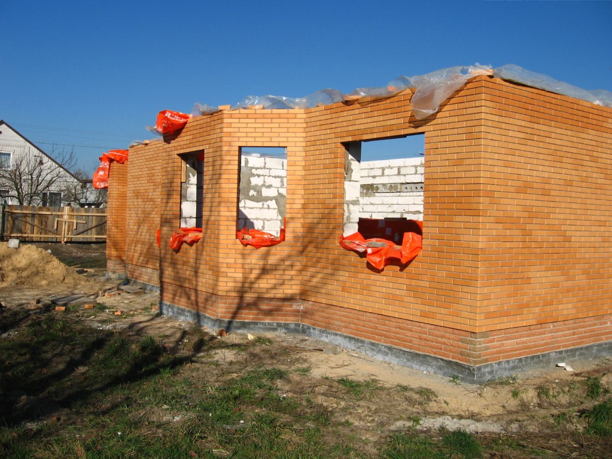

andreo Опубліковано: 9 листопада 2008 Автор Поділитись Опубліковано: 9 листопада 2008 Вообщем, первый этап стройки закончен.первый этаж готов полностью.осталось только плиты на другую сторону положить. Кирпич ложили по 2.50 грн, газабетон по 40 у е (больше не буду и слышать о у ях разных:-x)кстати, газобетон считают по объему вместе с воздушной прослойкой...а это не гут....я этого не знал, так что немного поругался с бригадой.Вся работа вместе обошлась в 25 тыс грн.еще на кран около 1500 грн.Больше пока строить не на что...подсобираем денег, подождем до весны, может что то подешевеет....работа была сделана за 9 дней, работалдо 4 каменщика и 1 подсобник.в раствор добавлял пластификатор, купленый у форумчанина-чтоб высолов не было, посмотрим на результат.в прослойку(13-15см) засыпал целлюлозный утеплитель-эковату. Посилання на коментар Поділитися на інших сайтах More sharing options...

andreo Опубліковано: 12 листопада 2008 Автор Поділитись Опубліковано: 12 листопада 2008 Добрый день я тоже остановился на таком проекте, и хотелось бы прикинуть какую копеечку мне нужно. Вы написали что работа обошлась 25 тыс грн, что именно входило приблизительно в эту суму? кирпич 5100 шт по 2.50, газобетон(+15см воздуха) 40 м куб по 40 у е перемычки и укладка панелей.это только работа. уголок на окна 18 м (2000 грн-озвереть можно) кран около 2000 за манипуляции,перемычки ж б 3800 на первый этаж, панели 13000. Посилання на коментар Поділитися на інших сайтах More sharing options...
oks Опубліковано: 12 листопада 2008 Поділитись Опубліковано: 12 листопада 2008 газобетон(+15см воздуха) 40 м куб по 40 у е перемычки и укладка панелей.это только работа. А что значит +15 см воздуха? Вы его укладку тоже оплачивали? Посилання на коментар Поділитися на інших сайтах More sharing options...
andreo Опубліковано: 12 листопада 2008 Автор Поділитись Опубліковано: 12 листопада 2008 они(строители) считают объем газабетона вместе с возд прослойкой-у меня в нее была засыпана эковата. Посилання на коментар Поділитися на інших сайтах More sharing options...

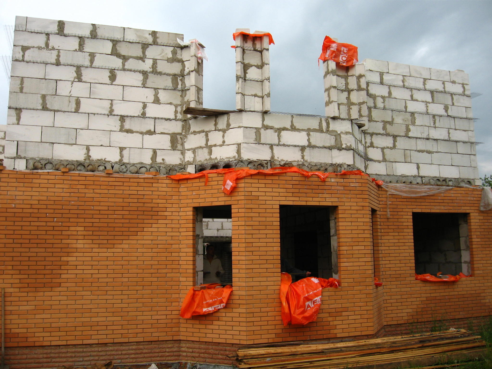

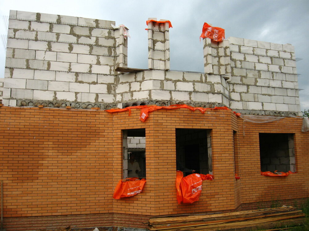

andreo Опубліковано: 8 травня 2009 Автор Поділитись Опубліковано: 8 травня 2009 без стоимости участка в материалы было вложено около 180 тыс гривен с учетом работ)) итак, у меня начались работы по возведению второго этажа и фронтонов. на данный момент ложаться перегородки первого этажа. Очень сильно обломал случай-панели, купленные еще в прошлом году должны были быть уложены на днях, но на заводе поламался кран, и теперь нужно около недели ждать. самое обидное, что за укладку этих панелей было заплачено еще осенью(уложить помешала погода) а строители послезавтра уежают на Черниговщину на заработки....короче придется еще раз платить за укладку только другим(((((( Посилання на коментар Поділитися на інших сайтах More sharing options...

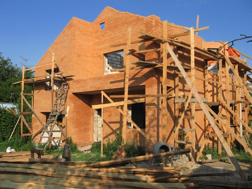

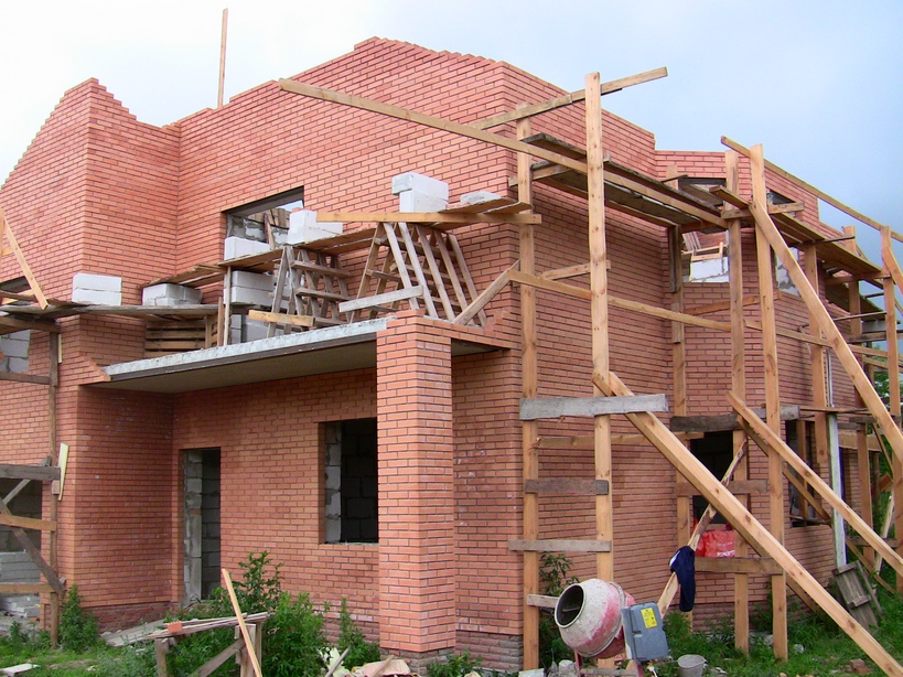

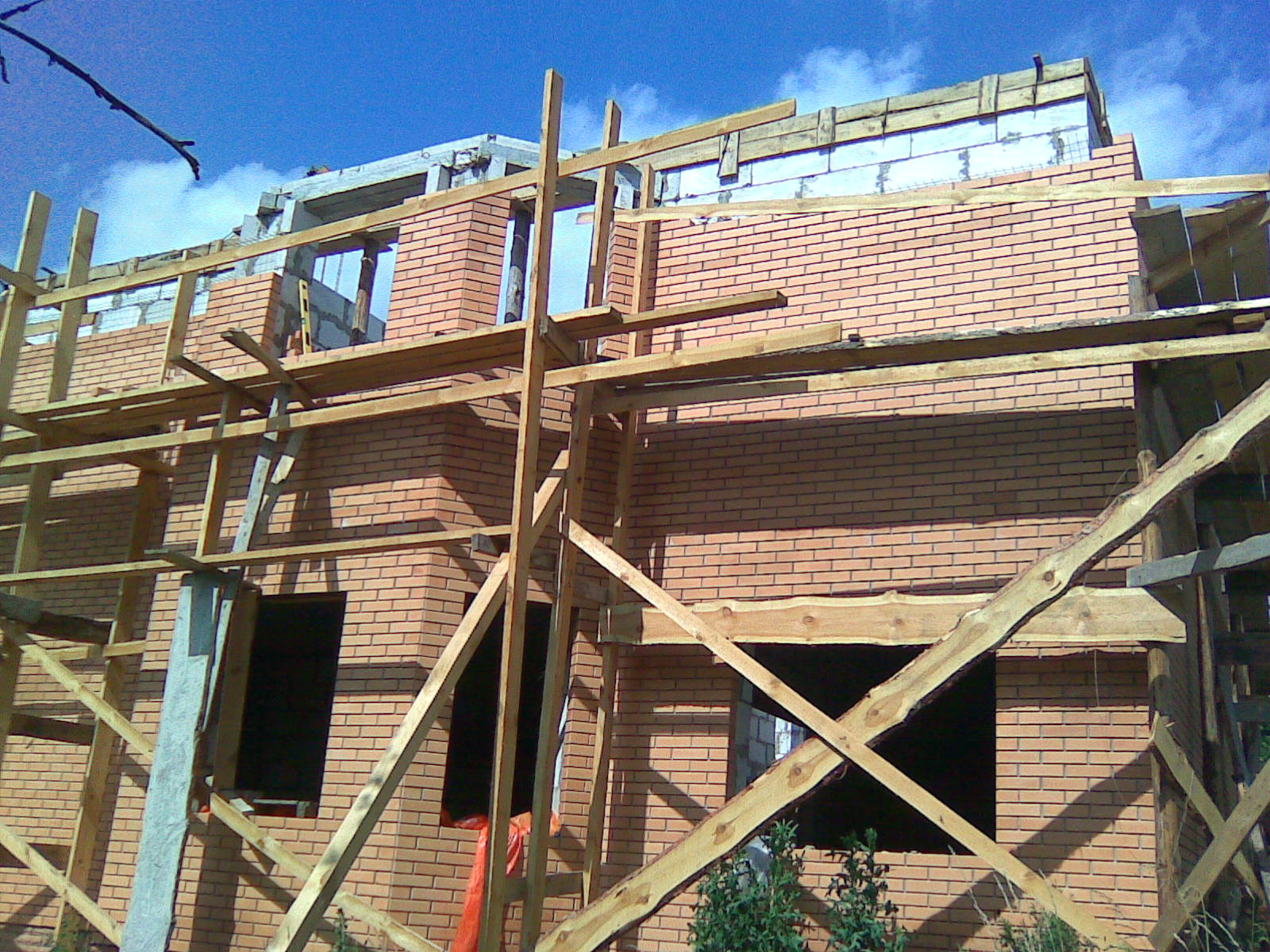

andreo Опубліковано: 25 вересня 2009 Автор Поділитись Опубліковано: 25 вересня 2009 ну что...прошло 4 месяца...из положительного- вот что есть сейчас, и наконецто бригада новая работает полный световой день, а не по 1 дню в неделю,и через неделю обещали закончить...переделывать и исправлять много....все отрицательное я написал здесь- www.stroimdom.com.ua/forum/showthread.php?p=328529#post328529 не хочу засорять свою страницу негативом 3 Посилання на коментар Поділитися на інших сайтах More sharing options...
