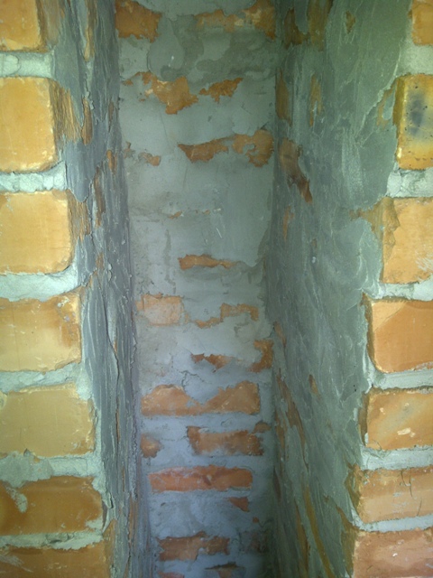

обещал фото, вот они:
в некоторых местах и 18 см. нет.

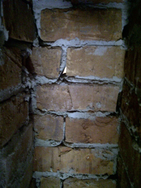

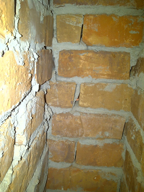

кладка не только заужена, но и местами светится

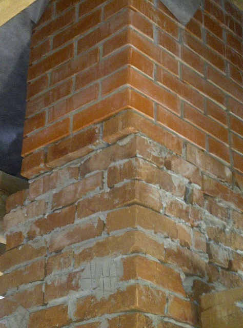

вот такая вышла ширина дымохода, а изначально планировалось делать кладку на ширину кирпича

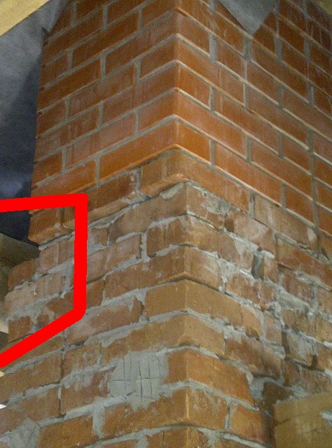

вот здесь видно на сколько был заужен дымоход с каждой стороны. кроме того, еще мин. 5 рядов можно было бы ложить черновым кирпичем, но кладка облицовочного ведь дороже, зачем же экономить.

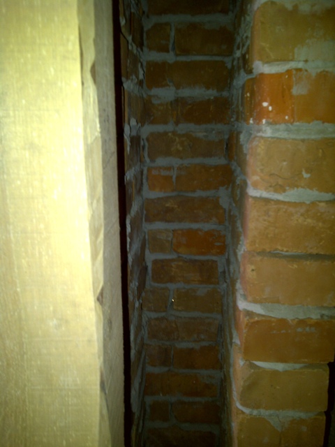

На последнем фото - это кладка, которую делали строители, которые строили дом, для сравнения... разница заметна невооруженным глазом.

светиться это как по мне 8-)это 100% халтура, а я зимой с ним созванивался подумывал этой осенью печь заказать:o
Сергей, спасибо Вам за урок. Из всего этого я понял, что проблемы заказчика не должны становиться моими. А я почему то сильно проникся Вашими проблемами. Для меня это будет хорошим уроком. А по поводу 5 рядов облицовочного кирпича напомню Вам, что это Ваш отец приказал, именно приказал, мне начать его класть. И Вы были в курсе этого, а сейчас ставите мне это в вину. Пусть будет по Вашему. Как говорится, за одного битого двух не битых дают. Во всяком случае для себя сделал выводы и спасибо еще раз за урок. Не хочется все по второму кругу со своими аргументами выступать. На фото, действительно, четко видно, что светится. может и пропустил при работе в таких погодных условиях. Тут явно мой косяк.

На последнем фото - ИМХО косяк: внутреннюю часть стенок дымохода нельзя обмазывать цементным раствором. Вот, что пишет интернет:
При кладке топливника и дымоходов не следует обмазывать раствором их внутреннюю поверхность. Их необходимо швабрить мокрой тряпкой или кистью через каждые 5-6 рядов кладки, чтобы на стенках не осталось раствора. Оставшийся раствор, высохнув растрескивается, отваливается и засоряет дымовой канал.
А можно узнать, что это за балка на фото? И это из-за неё пришлось заужать дымоход?

Это не балка. Это стропилина, прибитая перпендирулярно между двумя соседними стропилинами, а в нее идет упор промежуточной стропилины, которая не может ити до конька, так как у нее на пути встречается дымоход.
Данная стропилина не касается дымохода, от нее до дымохода см. 8 точно есть, хотя нужно мерять.

Гена скорее всего начал класть кладку облицовочного кирпича, именно от этой поперечной стропилины, так как скорее всего было понимание, что дальше будет выход дымохода из крыши, а там еще оказалось больше 5-ти рядов, просто не учел угол наклона крыши. п.с. Это лишь поме допущение почему вышло так (мнение субьективное).

Согласен с Геной в том, что мы друг друга поняли и обсуждать все заново нет смысла. Хотя это может быть как пример того как делать не надо или как делать надо, вот из одного из предыдущих сообщений я узнал например, что то, что я считал идиальной кладкой дымохода, оказалось вовсе даже не правильным (хотя не совсем согласен с тем, что дымоход быдут забиватся, он ведь загильзован будет, но все же логика 100 %, цемент будет сыпатся вниз и я этого раньше не осознавал).
А как еще (оправдание для Гены), по поводу того, чего кладка светится, могу сказать следующее. Часть кладки делал его сын, а он лишь учился делать кладку. Скорее всего (я уверен почти на 100 %), что в тех местах где кладка светится, то была кладка сделаная именно сыном Гены, а не им лично. Но то такое, за работу в целом все равно отвечал Гена (прошу прощения, что снова вернулся к причинам, при том, что мы договорились, что мы все уже обсудили).
Так же хочу отметить, что второй дымоход сделан значительно лучше. Там не видно, что светится кладка (его ложил Гена, сын помоему его там кладку не делал), а кроме того задняя стенка дымохода до самого выхода из крыши сделана из чернового кирпича (не совсем понятно, почему здесь не сделали так же).
