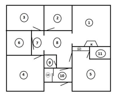

Собственный проект 1 этажного дома. Покритикуйте
@Кирилл@
Я тоже думаю, что без входа из дома в котельную будет очень неудобно. Газовый котел тоже иногда требует внимания:), а одеваться и ходить смотреть зимой врядли Вам понравится.
  • 4 місяці потому...
Остановились на таком варианте. Готов услышать критику.
1 - Вітальня (21,11 м2)
2 - Кімната (11,69 м2)
3 - Кімната (12,96 м2)
4 - Кімната (16,24 м2)
5 - Кухня (15,06 м2)
6 - Ванна (6,89 м2)
7 - Коридор (4,07 м2)
8 - Передпокій (12,27 м2)
9 - Санвузол (2,21 м2)
10 - Тамбур (3,55 м2)
11 - Топочна (3,21 м2)
12 - Кладова (1,14 м2)
13 - Гардероб (2,53 м2)
Итого 113 м2
Обозначьте пожалуйста габариты дом в новом варианте и толщину стен и простенков.
Габариты по внешней стене 11*13,3 м
Стены газоблок - 375мм + наружная штукатурка. Перестенки в пол кирпича 12 см. Перекрытие - деревянные балки. Крыша - четырехскатная, металлочерепица.
на вашем рисунке комната 2 и ванная 6 практически одинаковы по размеру, а площадь 2 - Кімната (11,69 м2) 6 - Ванна (6,89 м2)
нарисуйте в масштабе, перестенки с учетом коммуникаций , и чистовой отделки.
внутренние несущие есть? какое опирание крыши?
Я именно поэтому и спросил,у меня тоже размеры не бьют.
при таких же габаритах
