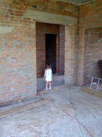

армопояс и заливка балкона - 10долл/мп.=400долл, укладка плит+анкерование+заделка швов 400долл.

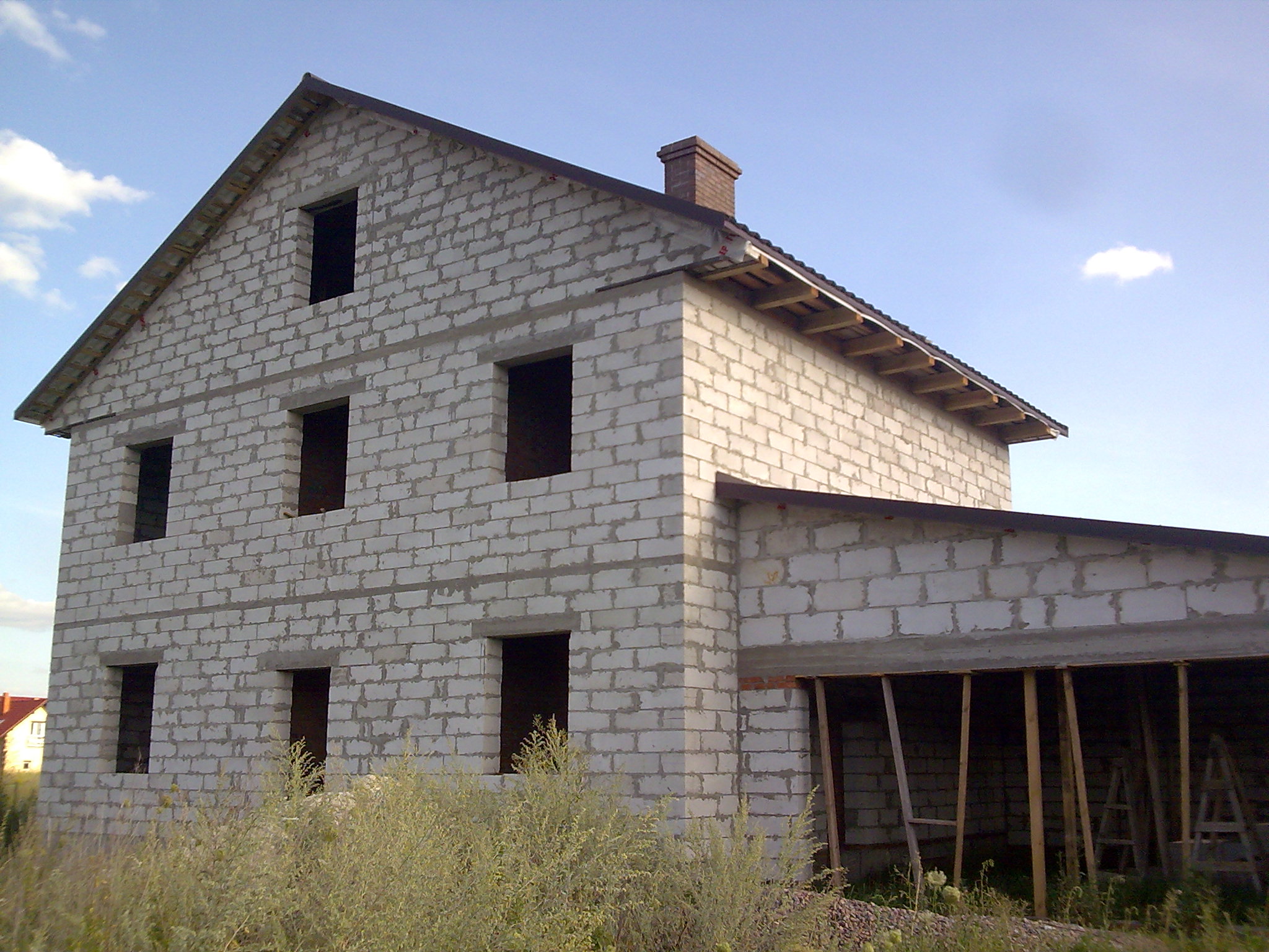

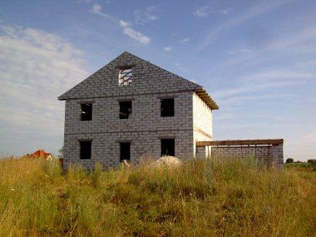

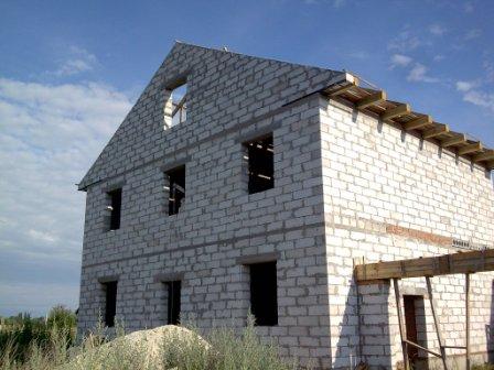

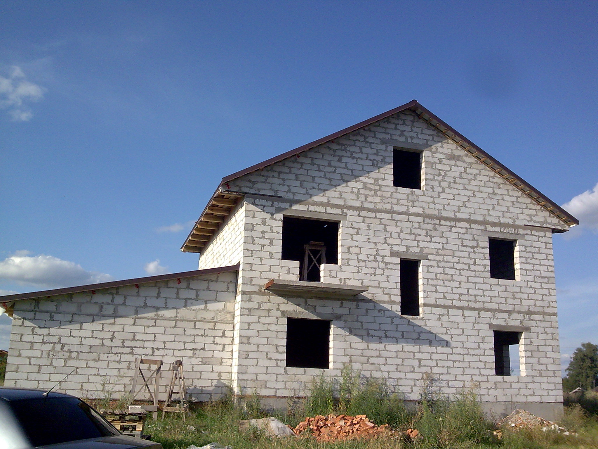

Кризис рубанул сильно, так что стройку возобновили только в мае. в продолжении нашего строительства залили армопояс и доложили фронтоны. Наши строители порекомендовали сделать фронтоны с выносом, чтобы потом, когда будем крышу подшивать, а вынос у нас 800мм, не обшивать этот вынос вагонкой, а оштукатурить, как дом. Мы посмотрели на других анналогичных домах и нам понравилось. Вынос закрепили на каркас из 50 уголка. а также залили балку над гаражем

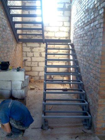

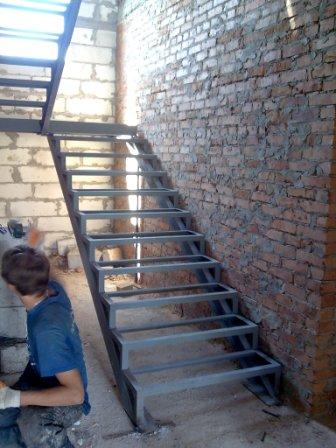

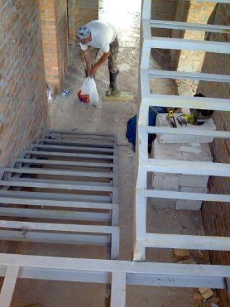

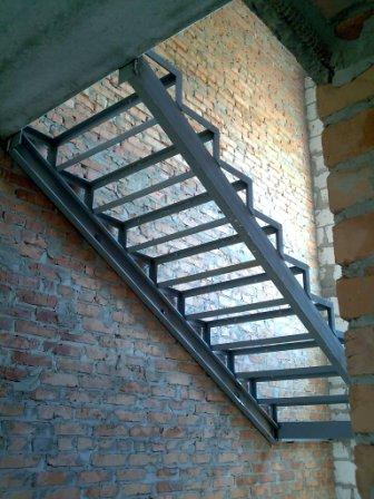

следующим шагом смонтировали металокаркас лестницы - с первого на второй этаж (изготовили у себя на кузне. использовали 14 швеллер и 40 уголок). покрыли пока грунтом. установили временные ступени. Лестница у нас с плошадкой 1*2м, первый марш 10 ступеней, второй - 9 (подъем 157мм, проступь 278мм, ширина 950мм) - все как и было запроектировано!

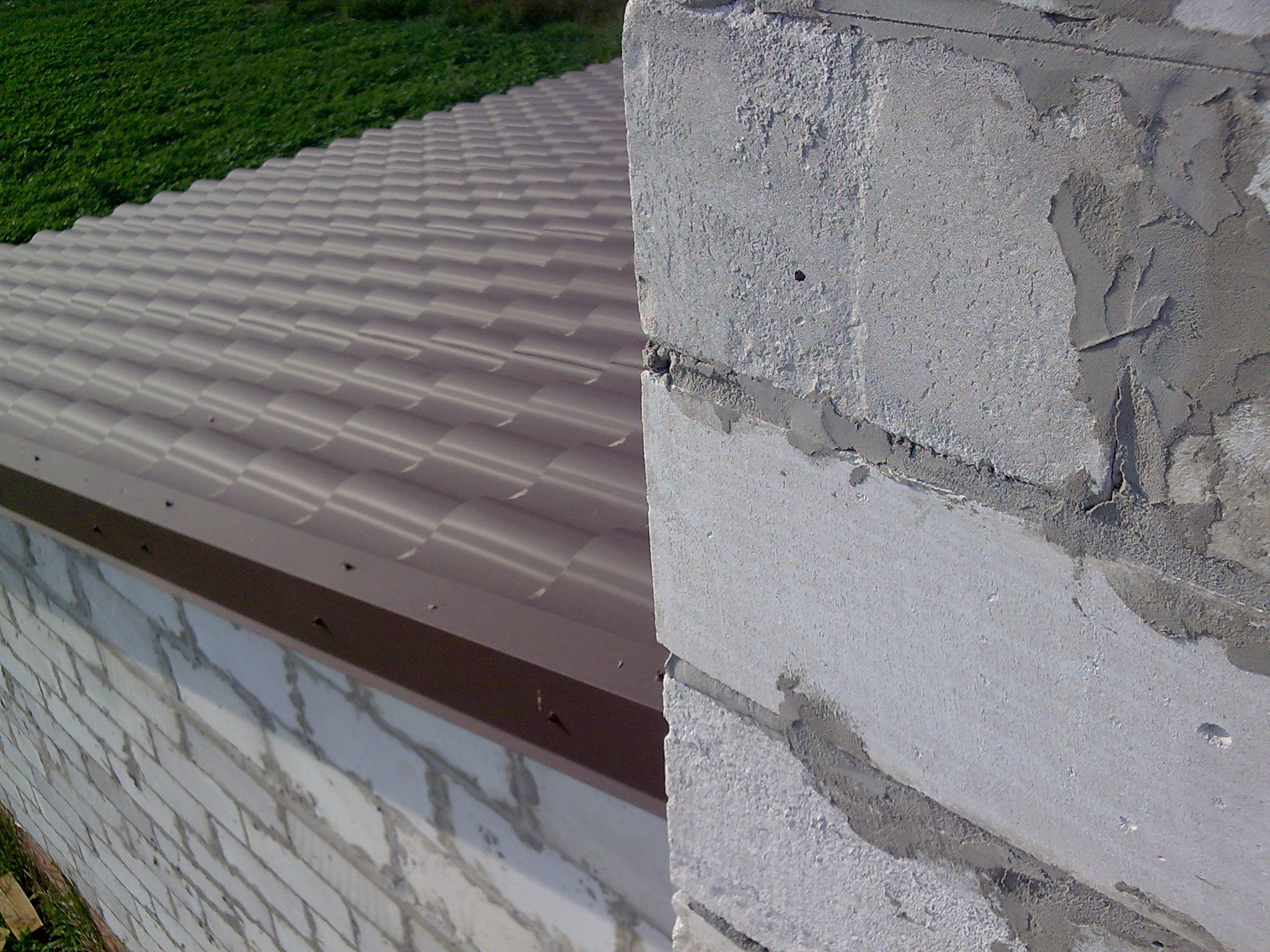

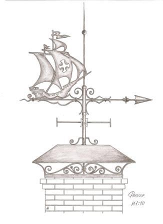

настал черед крыши. выложили дымоход кирпичем карамея, стилистику соблюли печной трубы. далее на это дело станет кованая крышка с флюгером. для флюгера был выбран корабль с крестом. крутиться он будет на подшипниках. (сейчас эта штука в процессе покраски - установим, будут фоты) решили брать Мчерепицу роква шоколад - отличается тем, что шурупы спрятаны под замок, сложнее в монтаже но лучше в носке. ну и визуально она ближе по выштамповке к натуральной.
уложили балки 150*200. они будут являться основой пола чрдака - потолка 2-го этажа. балки уложили на армопояс и заложили кирпичем.
стропильная часть - брус 80*150. обрешетка 25*100 все дерево пропитали чем-то зеленым...:rolleyes:
Накрыли черепицей пока только гараж и дом. до терассы пока руки не дошли - даже фундамент под нее еще не заложили.

Извиняюсь за такой вопрос,но подскажите мне куда,смотря на фото,будет показывать флюгер?Я так понимаю,что он будет показывать откуда ветер дует,а разве надо не наоборот?
Можно не отвечять,вроде дошло.:oops:

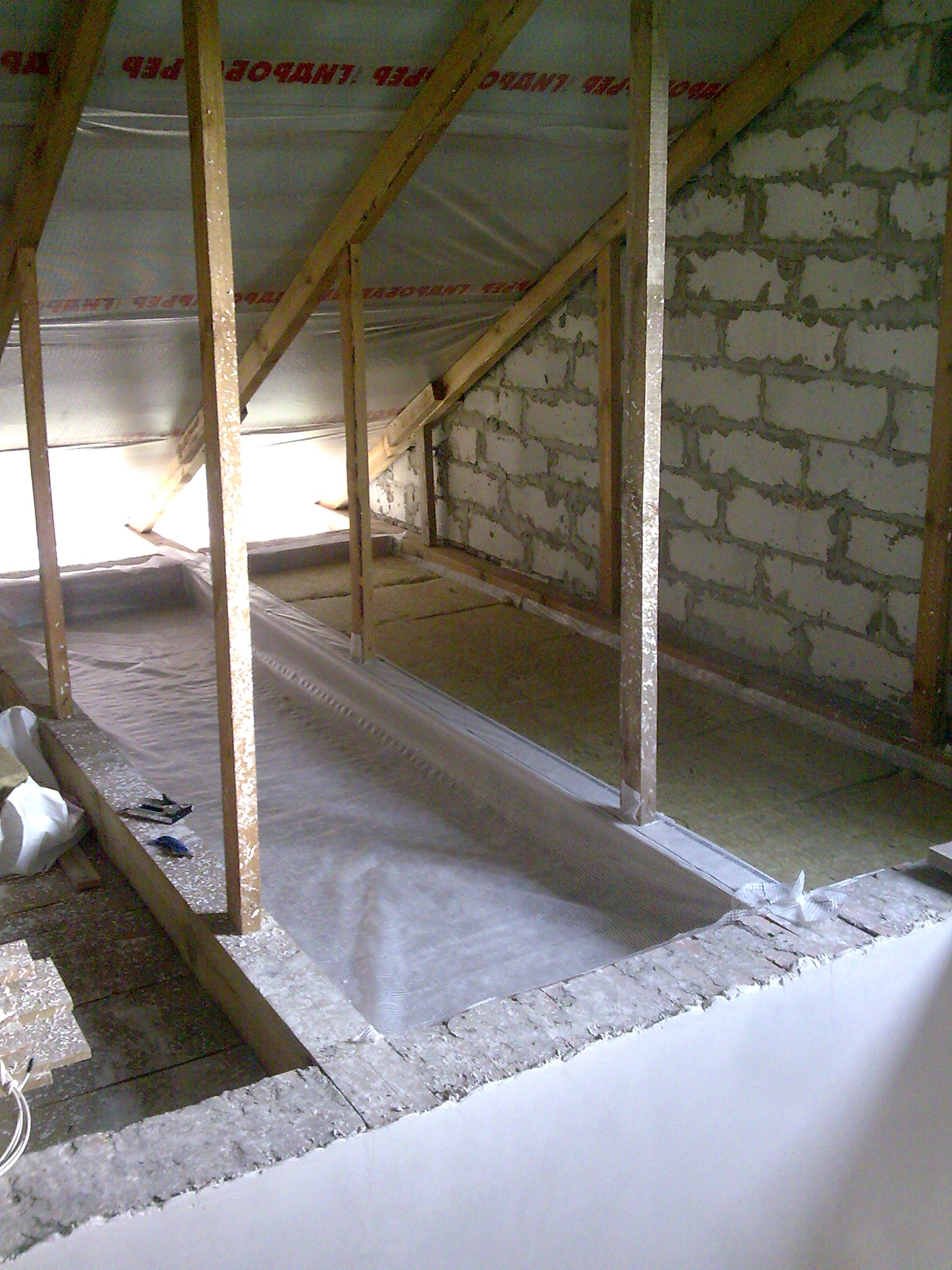

А что под м.черепицей? Пирог какой? Где супердиффузия?
В общем, на этом очередной этап окончен. следующим будут окна.
Где фото? :)
пирог никакой. гидробарьер только. а вот какой делать дальше - консультируюсь. пока внятно не поняла. чердак же все таки....
А я по старинке ... Сначала консультировался, потом делал. :)
да, в принципе, тут нет ничего сложного, понятно, что утеплять буду минеральной ватой. вопрос - какой? их сейчас столько!!! а я толком разобраться в них не могу.....

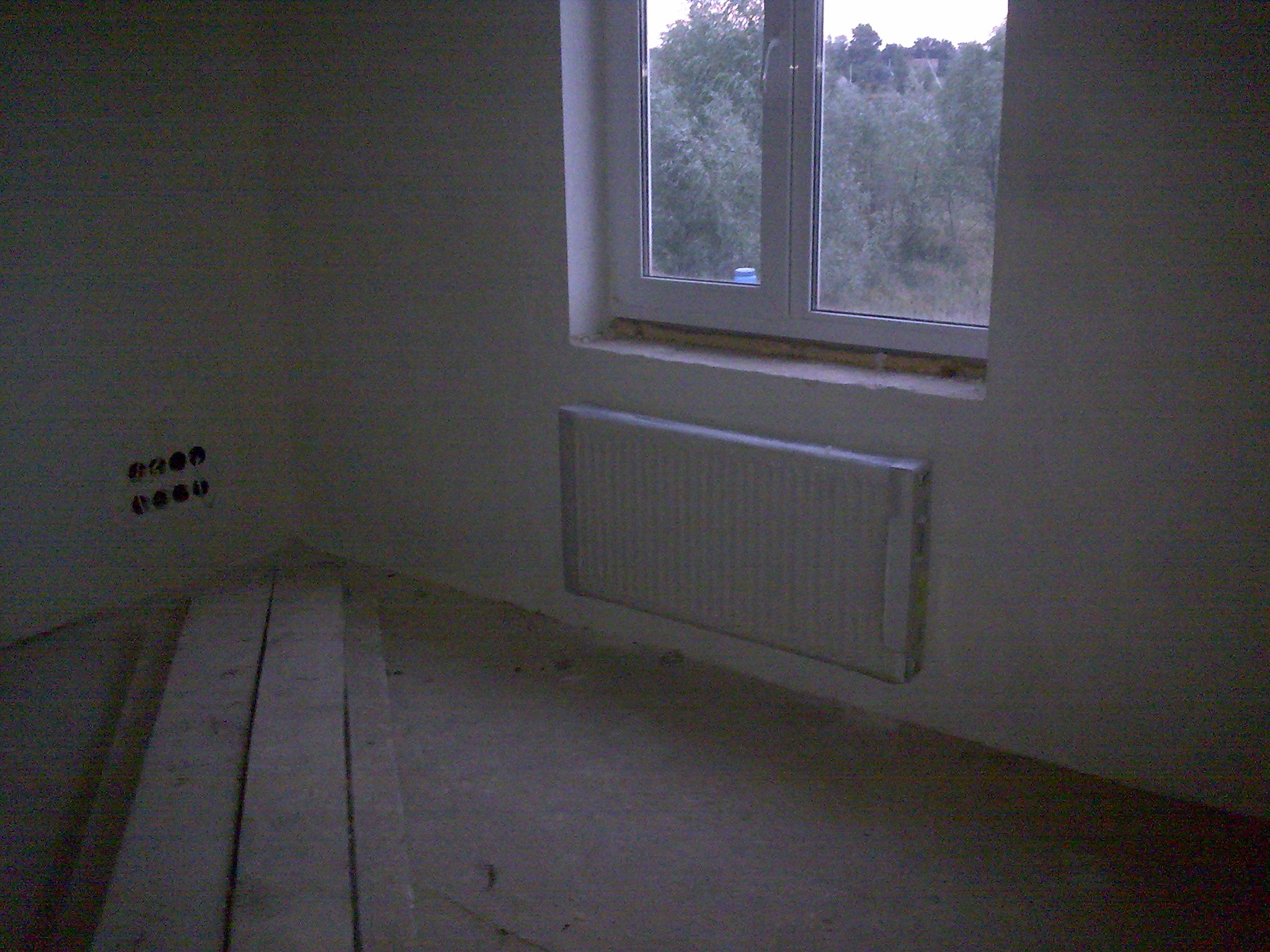

Перед установкой труб на отопление, Г/ХВС и канализацию решили сделать штукатурку. Дабы радиаторы и полотенцесушители находились на точном и понятном расстоянии от стен.
И вот оно - большое для меня событие, апогей этапа – штукатурка стен. :Bravo::Bravo::Bravo:
Штукатурили гипсом машинным способом. Работу нам делали отличные ребята. До сих пор очень довольны и качеством работы этой бригады, и прорабом, с которым, забегая вперед скажу, мы работаем с тех пор по всем остальным направлением, и остаемся очень довольны.
Добавлено через 57 секунд

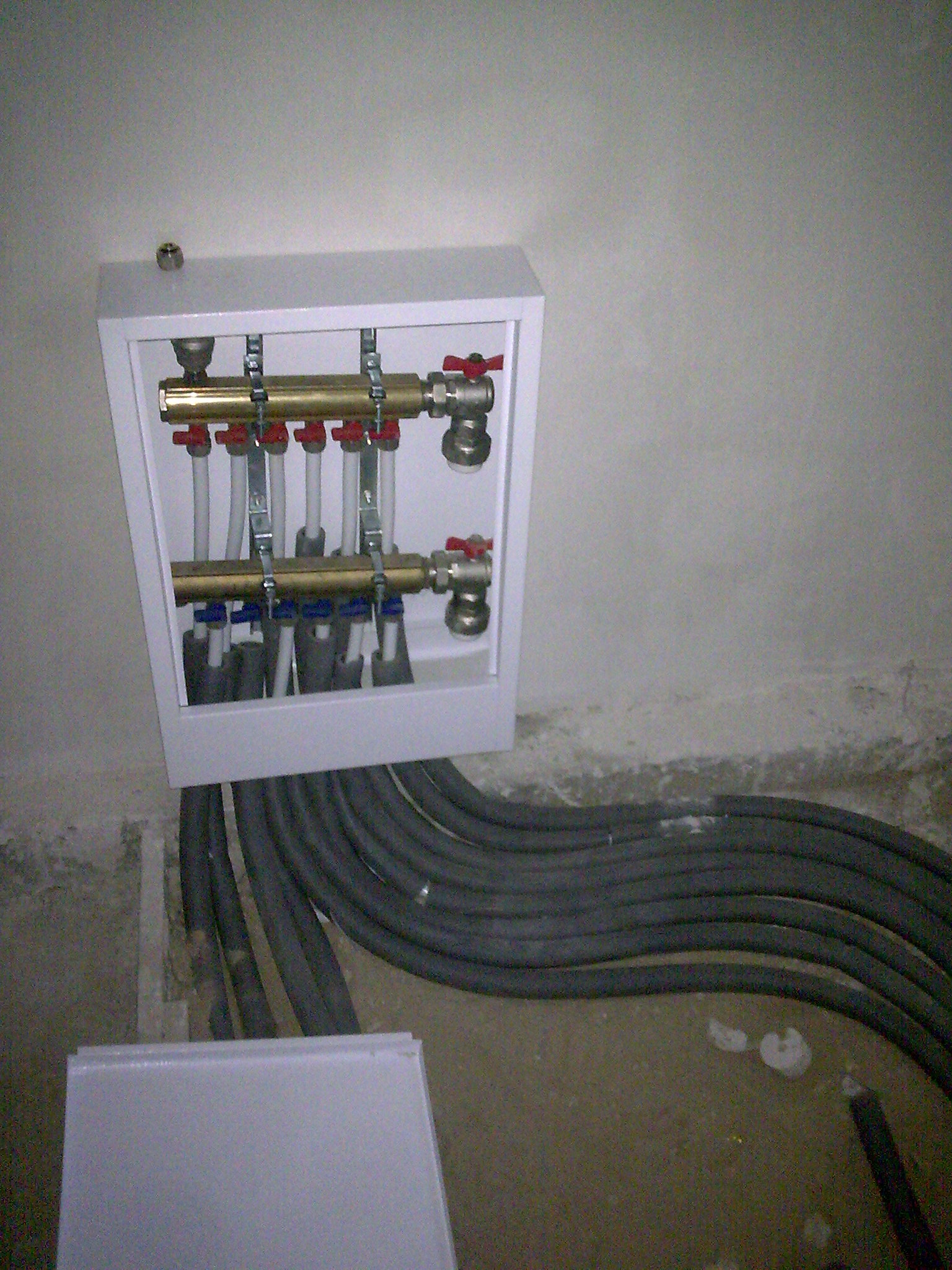

И практически сразу же раскинули и трубы сантехники. Приняли решение делать теплый пол водяной. В тех местах, где балконная дверь и стеклянная дверь – выход на террасу, вдоль проема проложили трубу батарей под стяжку (впоследствии на пол в этом месте легла кафельная плитка). Полотенцесушители приобрели сразу, чтобы сантехники четко вывели подвод воды для них (вот такие мы перестраховщики).
Змінено користувачем Katya

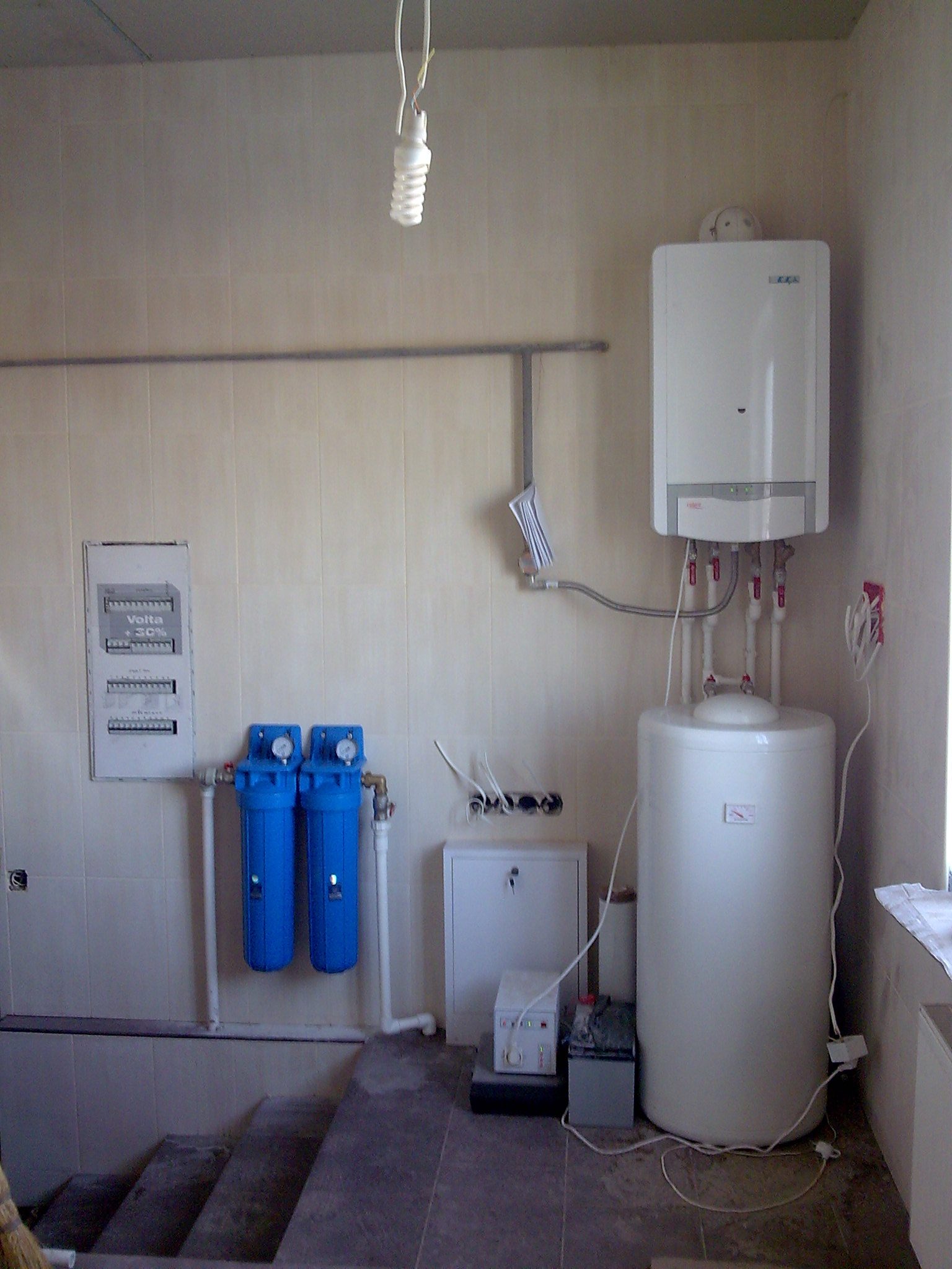

Для установки котельного оборудования пришлось в срочном порядке обложить плиткой котельную, для чего был вызван плиточник одного из прорабов из БС (на тот момент его хвалили). Но его работой мы остались крайне недовольны.
Котел выбрали двухконтурный E.C.A и бойлер на 200 литров горенье. Радиаторы брали тоже E.C.А. Разводку делали МП трубами.
Те же ребята, сантехники, сделали нам и вентканалы. Каждый канал (одно помещение) отдельно, только из кухни 2 канала. Все они идут одной шахтой, заканчивающейся дымарем., выходят на крышу.

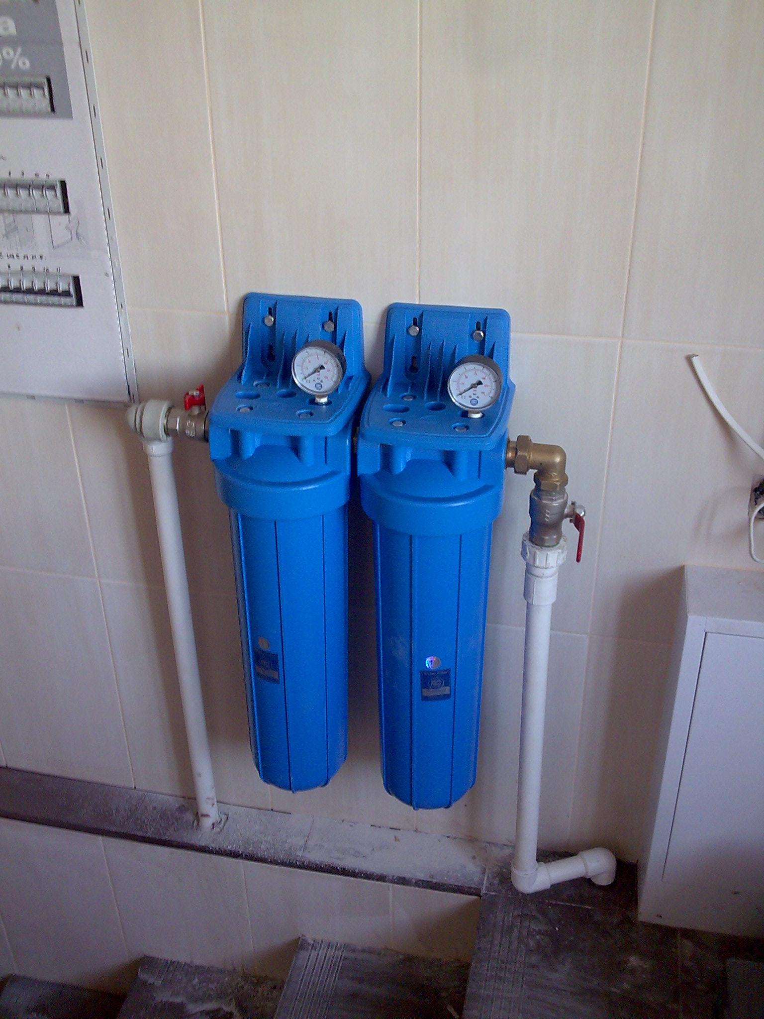

И под конец года стукнули скважину на 85 метров. Прокачали, сделали анализ воды - железо превышало на 0,02. Ну, в общем, неплохо.

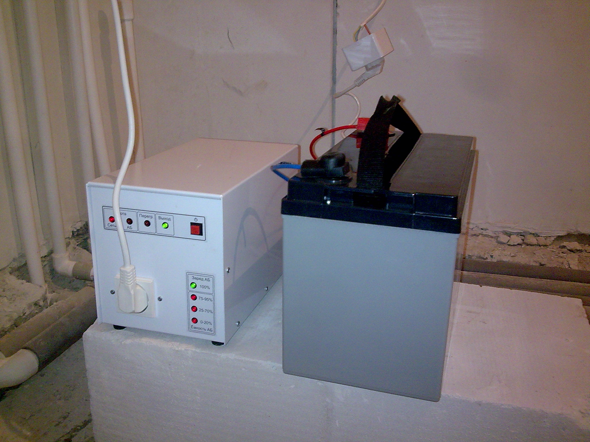

Для котла взяли у SERG-Solar ИБП син-про 200 и аккумулятор на 100 а/ч. Нас этот набор очень спасал, хотя сейчас уже аккумулятор держит слабо.

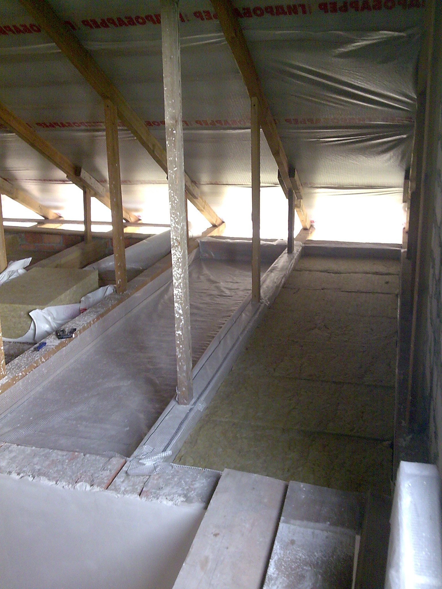

Крышу и перекрытие между вторым этажом и чердаком утеплили уже в 2011 году.
Это было первое, что мы сделали в 2011 – начали 3 января!
Брали Изоват 3 - 100мм и Паробарьер 100 у форумчанки Татьяна_ST. Она умничка и мы очень ей благодарны за разумную логистику и хорошие цены.

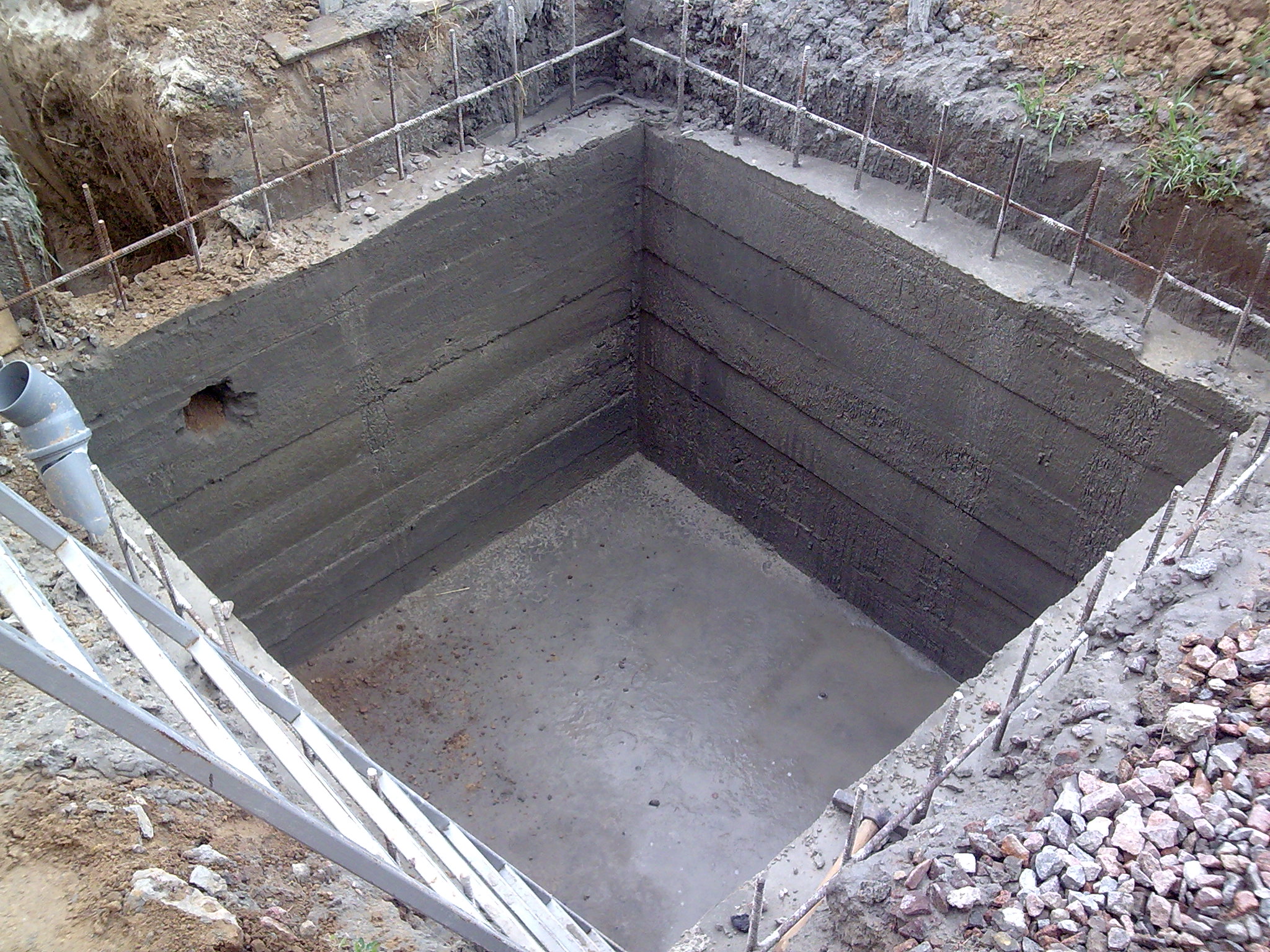

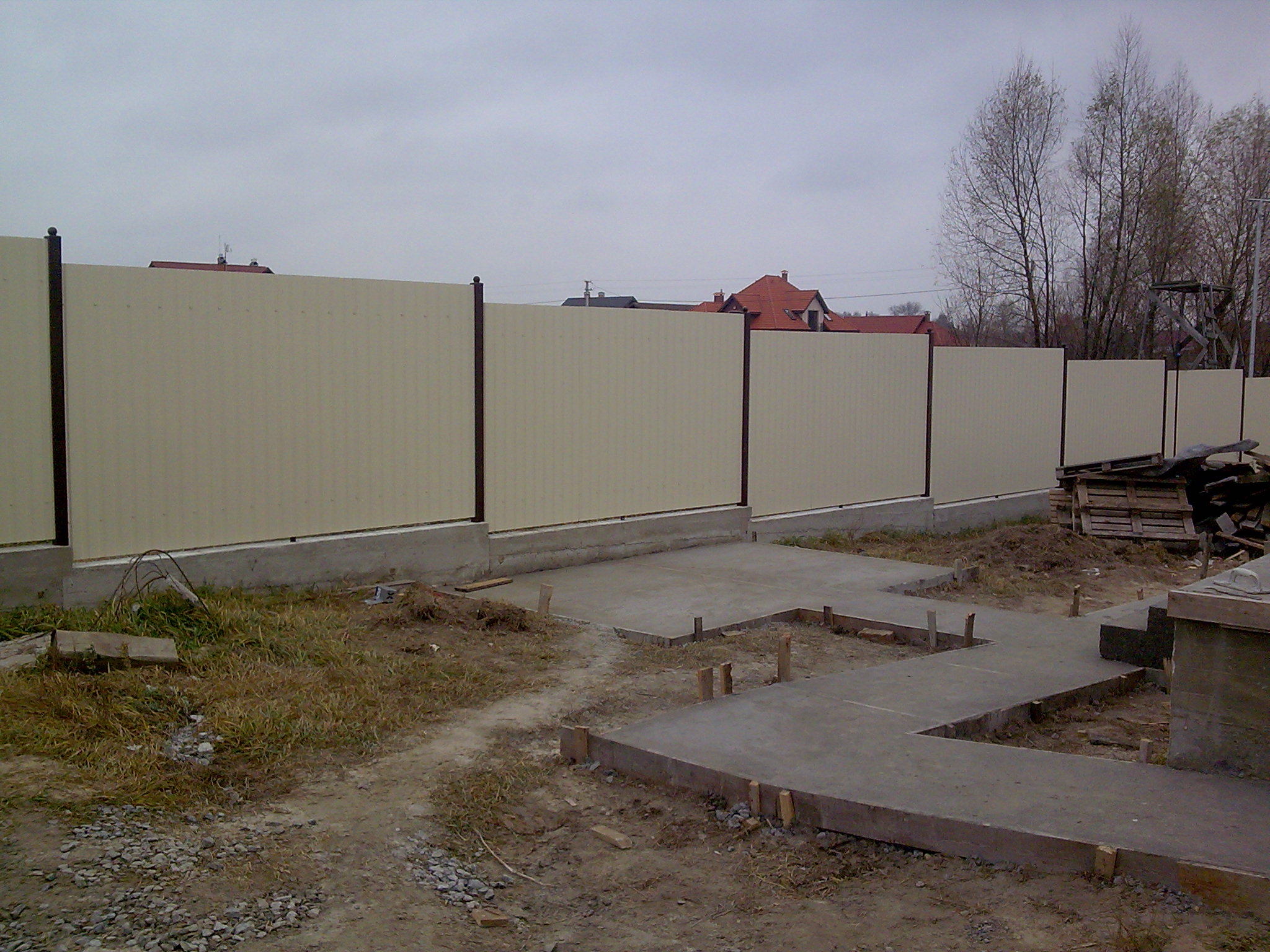

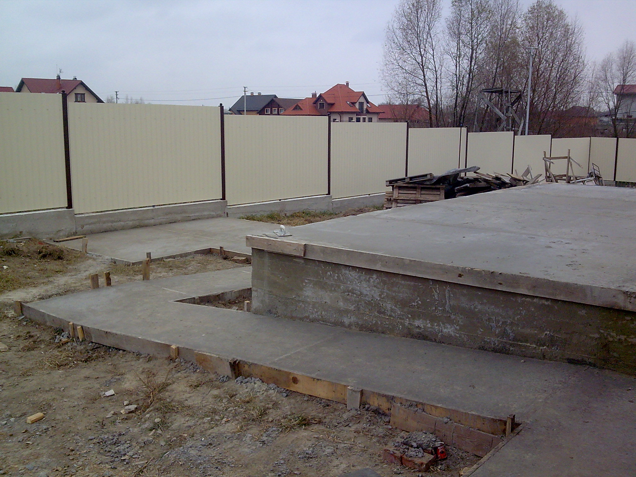

Осилили внешние бетонные работы – Септик, залили террасу, ступени входа, залили все дорожки, отмостки и пол гаража.
С септиком поначалу возникла проблема. Из-за нашего неведения вначале строительства (не сделали вынос в натуру), наш дом оказался на расстоянии 3 метра от забора (фасад). В общем, долго мудрили, как так сделать септик, чтоб и большие камеры, и машина ассенизаторов могла войти. Приняли решение – первая камера, с дном (2*2*2) была сделана перед гаражом, вторая, дренажная (2*3*2) – за гаражом. Немного дороже. На выход был найден!

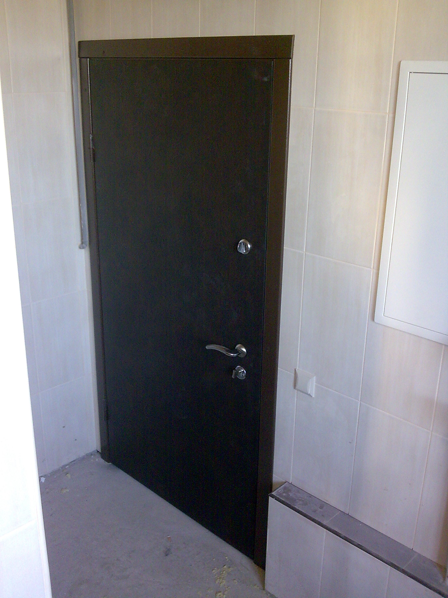

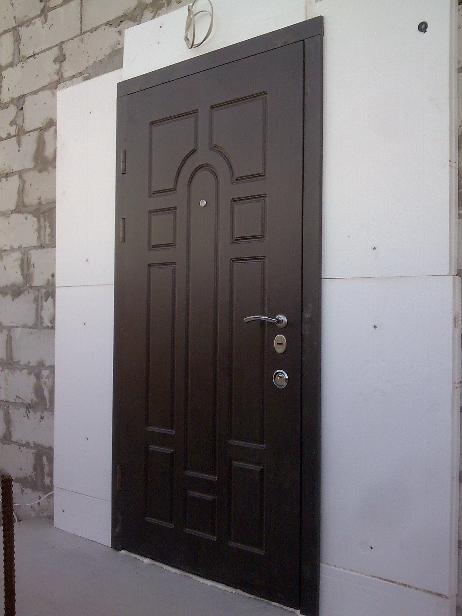

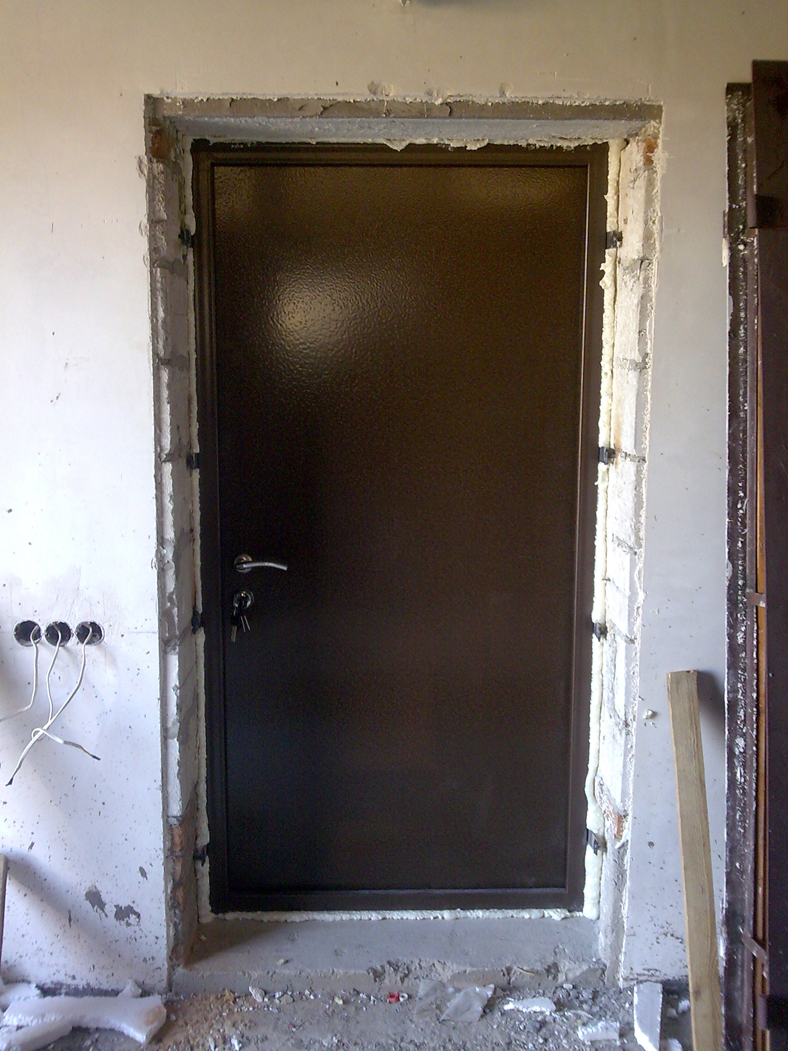

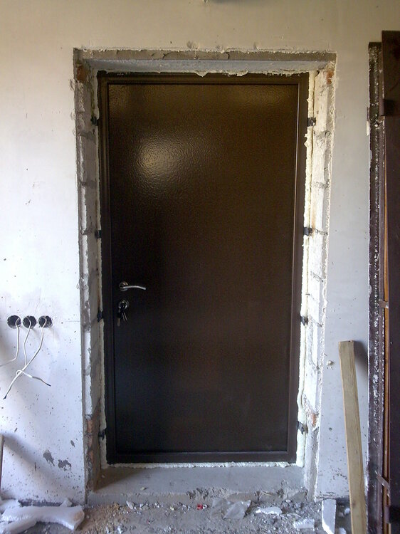

И последнее – установили входные двери. Заказывали у Гарант двери. Остались довольны.
Взяли двери с листом 2мм с двух сторон. Входная дверь отделана виноритом по МДФ накладкам. Дверь из гаража в дом со стороны гаража порошковая покраска, со стороны дома (котельная) бюджетненько – кожзам.

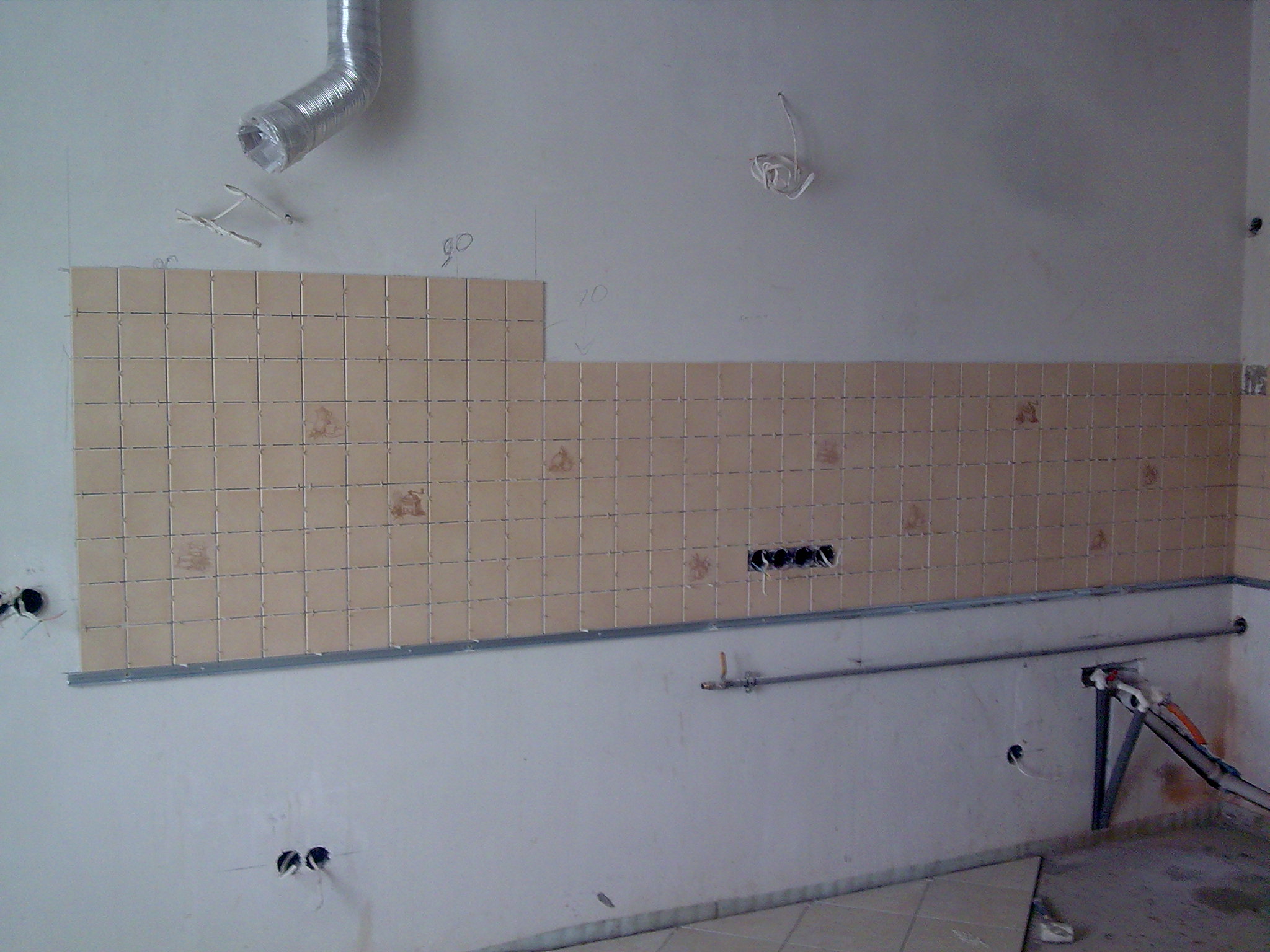

Параллельно со штукатурами работал плиточник. Его тоже привел наш прораб Очень хороший парень из Броваров. Все очень качественно и со знанием дела сделал. Плитку брали в Атеме. Всю. И на пол в кухне, и на рабочую стенку и в санузел. Ребята молодцы, помогли все правильно рассчитать.
Сантехфурнитуру помог организовать мой очень хороший друг по очень приятным ценам. Унитаз брали Дуравит, кабинку Аквоформ АСА 90см, смесители Гроэ. Тумбу под умывальник пока не выбрали. Ждем денег. Но предварительно остановились на Аквародос Глория 108см с зеркалом.
