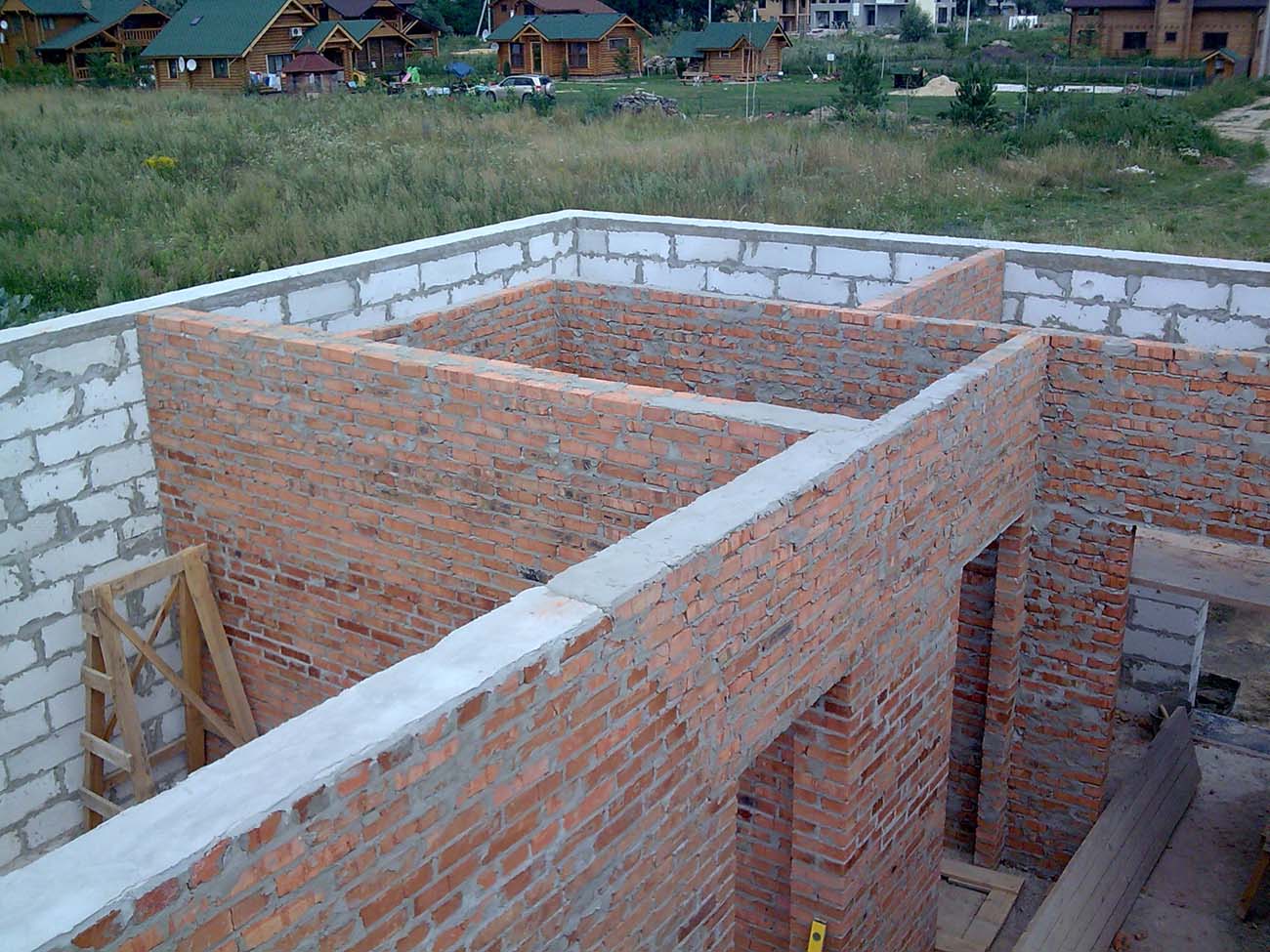

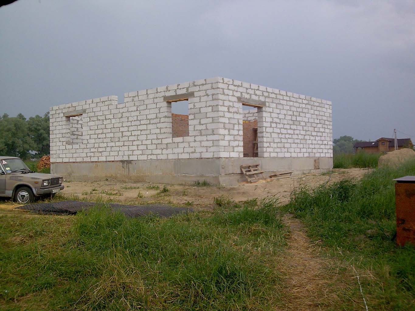

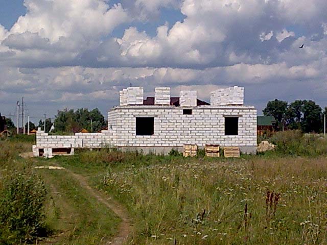

И вот закончился первый этап стройки. Закончился вернее не этап, но пока остановилась стройка. Надеюсь, что ненадолго. перекрытий еще нет, но уже есть внутрение стены. Имела удовольствие убелиться ы правильности подсчета материалов на коробку (для непрофи это лестно):). Теперь бы с остальным не ошибиться. и пойду в сметчики!
Что-то армопояса не видно, или я что-то пропустил?
Нет, все верно, Вы не пропустили. Его ЕЩЕ нет. Равно как и перекрытий. Так уж вышло, будем пояс лить после праздников...8-) Мне самой эта ситуация не очень, так хотелось успеть перекрыться...

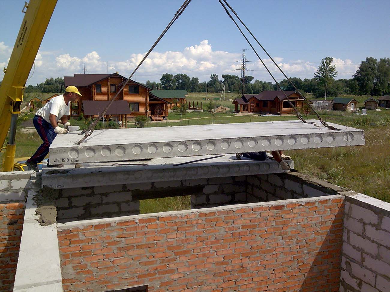

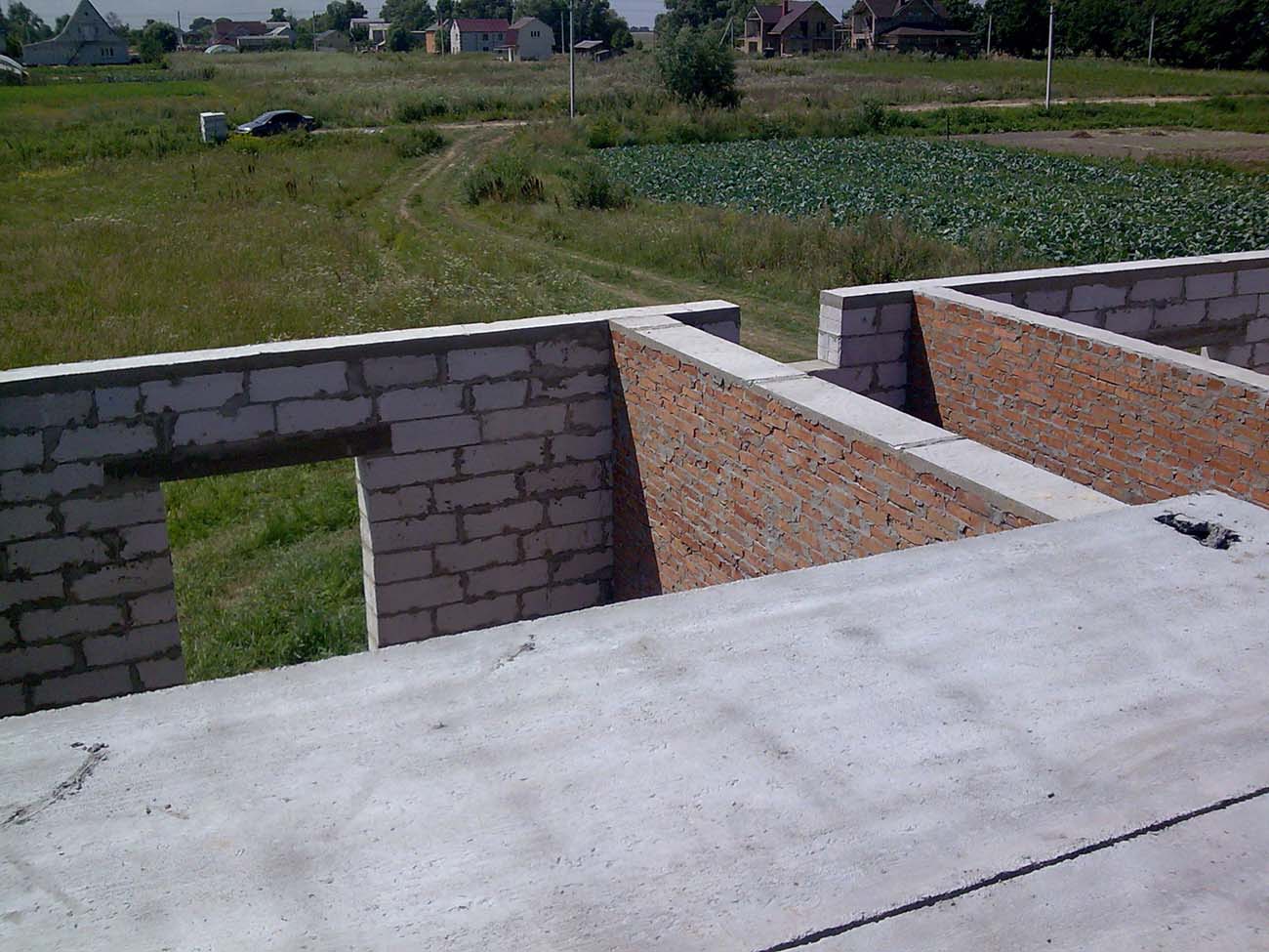

вот и пришло время стройку возобновить. Начали с заливки армопояса. он у нас высотой 15 с, каркас из 10 арматуры и перевязан вязальной проволокой.

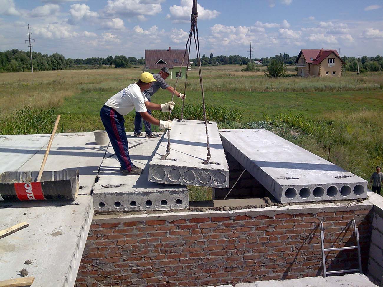

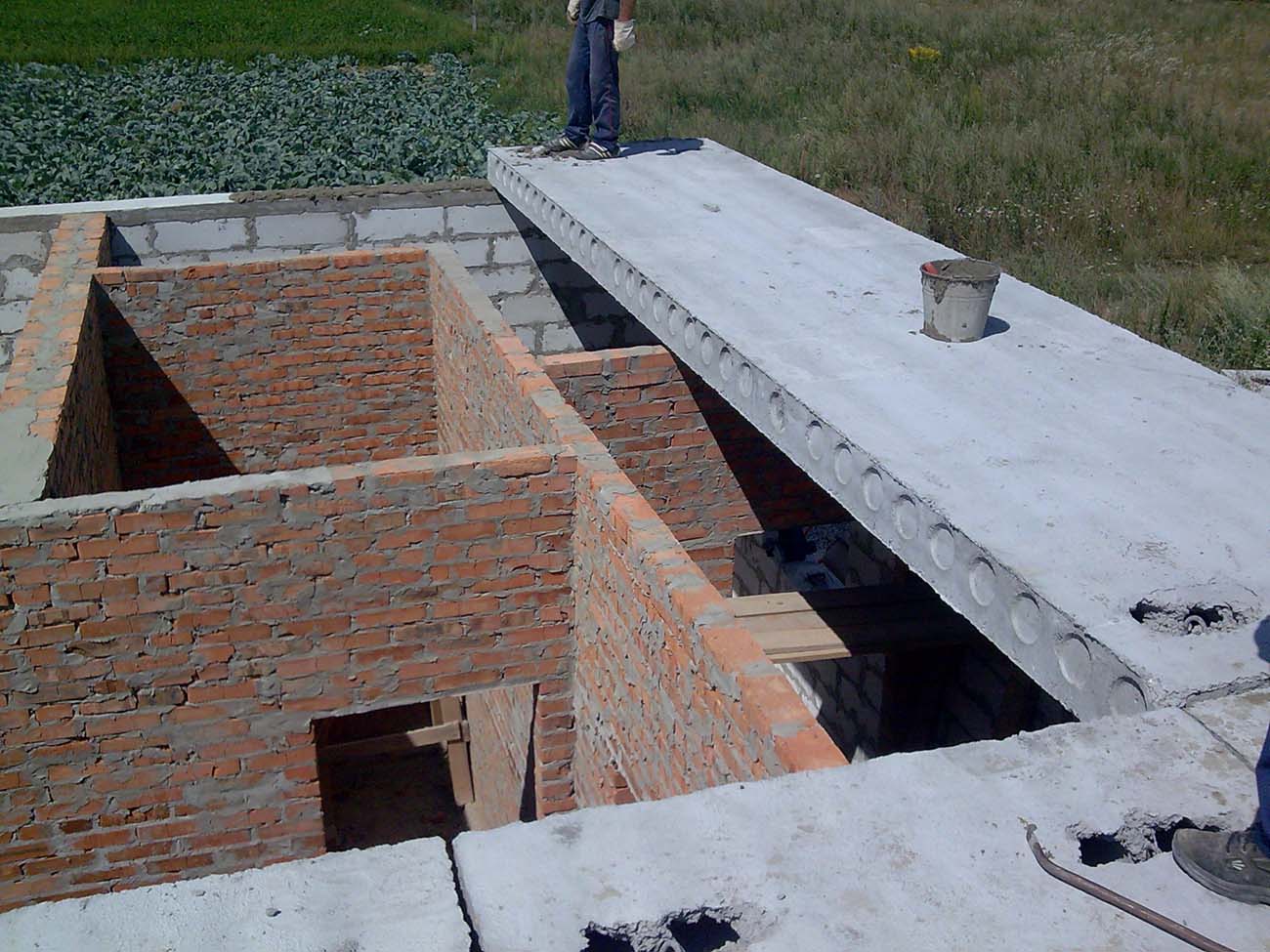

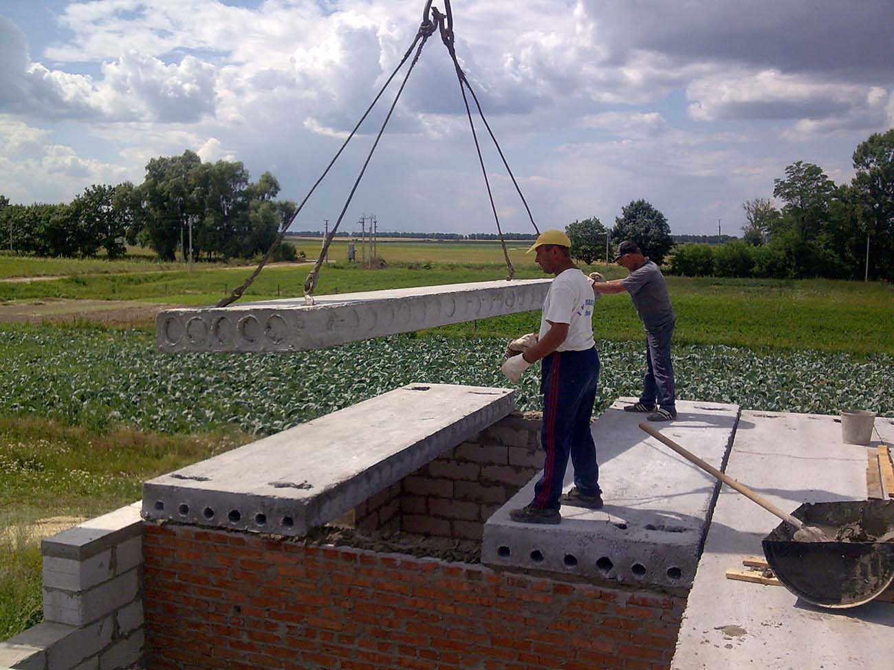

после доложили незаконченные внутренние стены первого этажа и перекрыли.
Змінено користувачем Katya

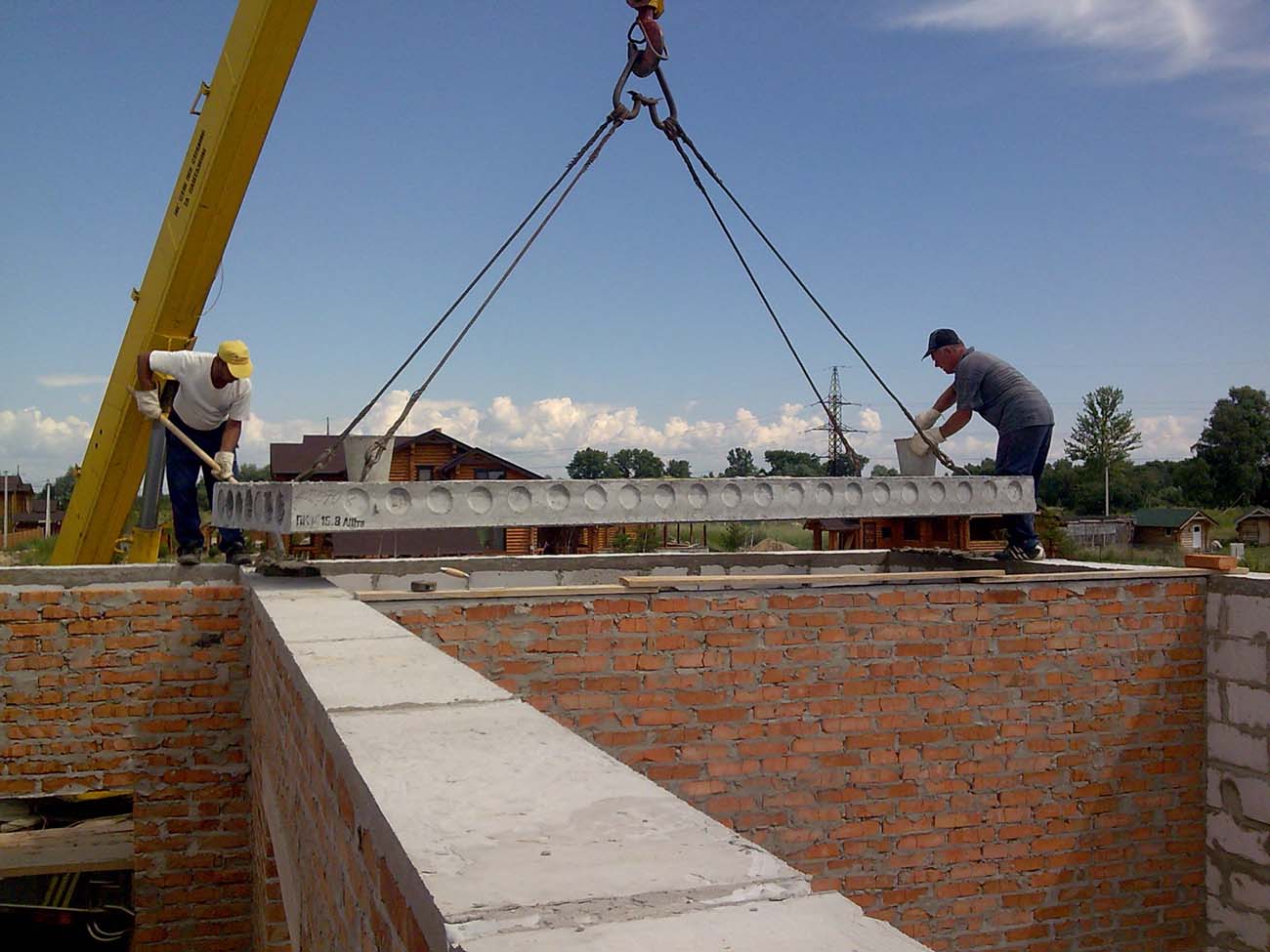

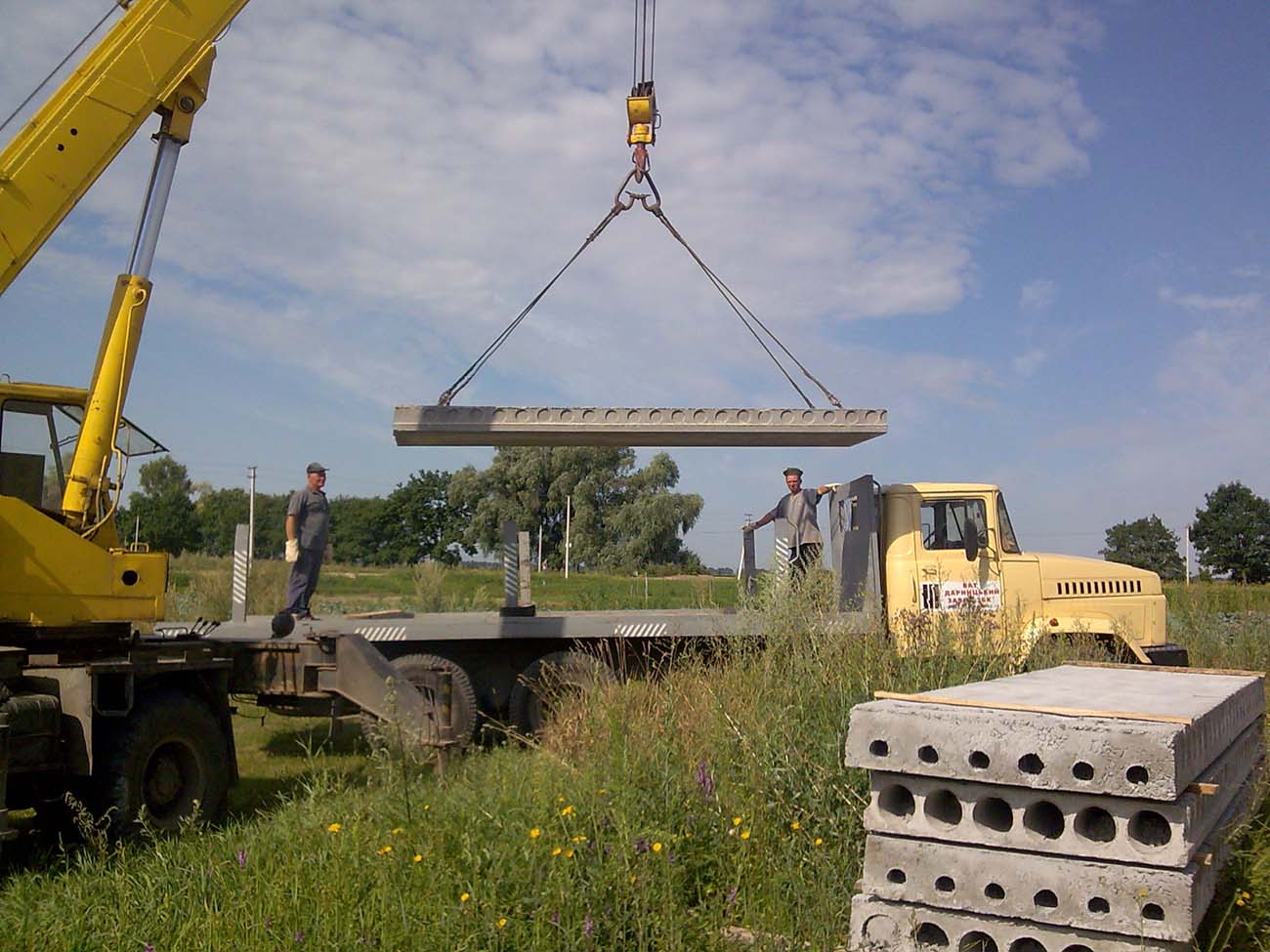

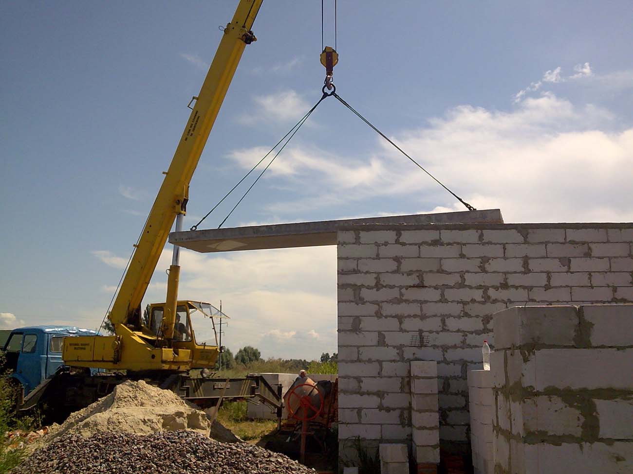

плиты заказывали на Дарницком ЖБК, о чем не пожалели. доставка была на сл.день, все четко, минута в минуту. геометрия плит неплохая. Вся процедура, начиная с выгрузки плит и заканчивая укладкой занала почти весь день.

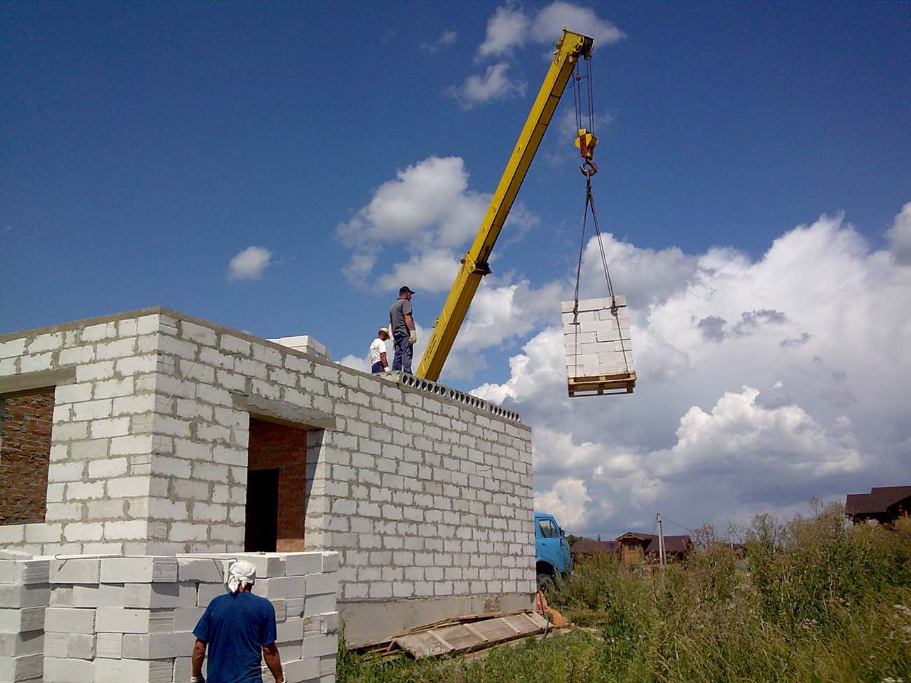

и уж пользуясь наличием крана закинули на верх оставшийся пеноблок и кирпич
С продолжением!
Во сколько плиты обошлись и работа техники?
плиты с доставкой вышли 20000грн (с учетом двух нестандартного размера) и работа крана 2800 (вместе с поднятием пеноблока и кирпича)
