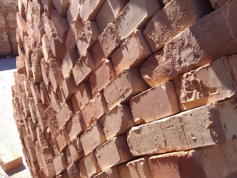

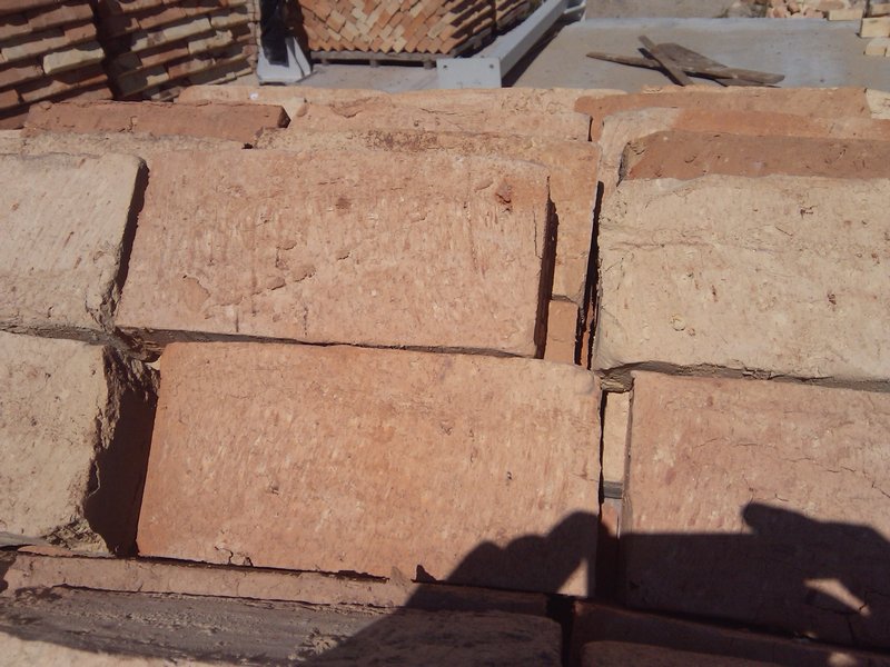

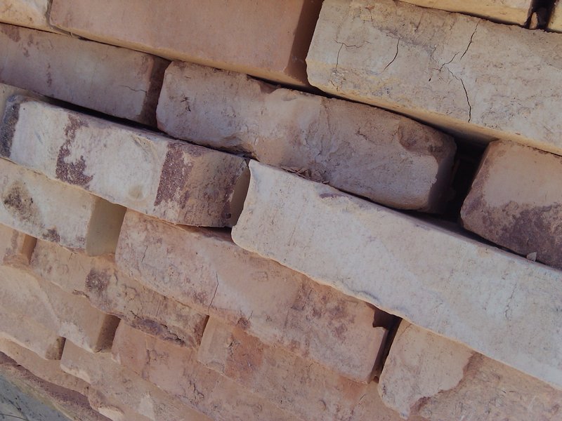

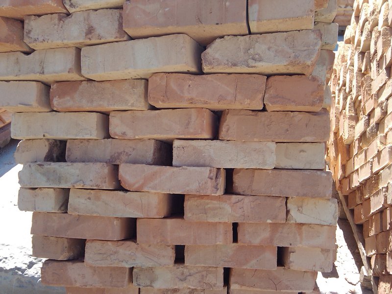

Так что, получится у вас опубликовать фото кирпича? Или отдельно или в кладке? А лучше - и так, и так:beer:
наконец-то дошли руки. Кладки еще нет, т.к. не найдена адекватная бригада :)

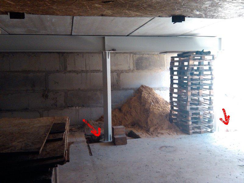

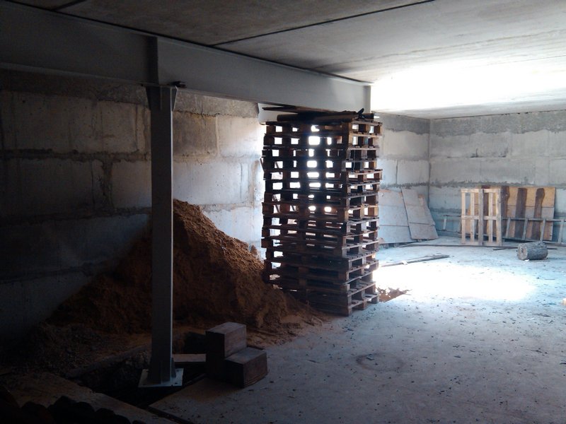

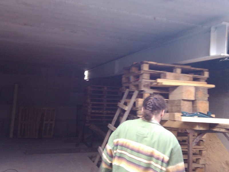

Может писал уже, но я как и многие наступил на грабли и начал строиться без проекта, теперь этот недочет исправлен и приходиться исправлять "самострой". 8-ми метровый 488,5 кг двутавр мы с брательником подняли на высоту 2.8 м за 5 часов творческого труда :) поднимали при помощи ручного тельфера, автомобильных гидравлических домкратов и большого количества поддонов. Получилось неплохо .. Когда я думал приобщить к этому делу подрядчика, меня останавливало то, что 1. фантазии как это сделать кроме как сорвать замоноличеные плиты перекрытия, собрать конструкцию при помощи крана и поставить плиты назад на большее ни у конструкторов ни у тех кто волею случая бывал на объекте не хватало.
2. Во сколько бы мне все это обошлось? (Кран, люди, бетон и.п.)
По факту имеем затратную часть : поддоны -30 шт/10 грн = 300грн.
ручной тельфер - аренда - 2 бутылки пива - 25 грн.
резка отверстий в ЖБ и стяжке - 1200 грн.
копка ямы, вязка арматуры, поднятие и монтаж двутавра и колон = около 25 часов работы.
Когда я брательнику поплакался, что наверно за такую работу с меня содрали бы цифру с четырьмя нулями, он меня спросил -"А за какую сумму ты сам готов повторить подобную работу ? ", Я пораскинув мозгами ответил, что знакомым - бесплатно, чужим тыщ. за 20 грн. :D Вот такие цены я ломлю :)
Сейчас колонна висит на 5-и тонном домкрате и ждет когда я изготовлю шпильки и залью все это бетоном, после этой процедуры балка будет сразу работать, а не ждать, когда плита перекрытия прогнется а уж затем будет их поддерживать...

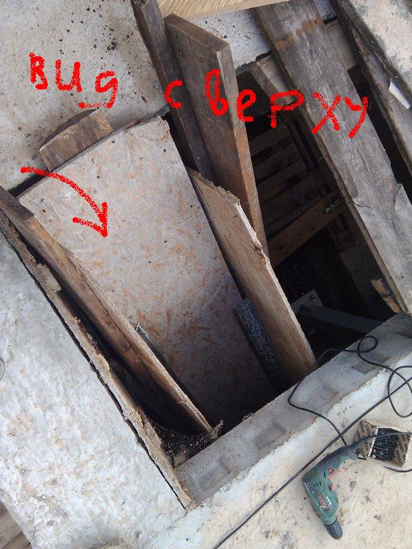

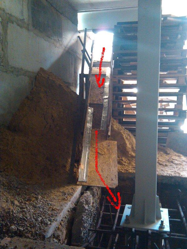

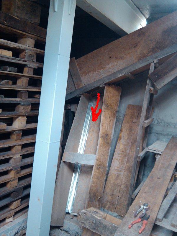

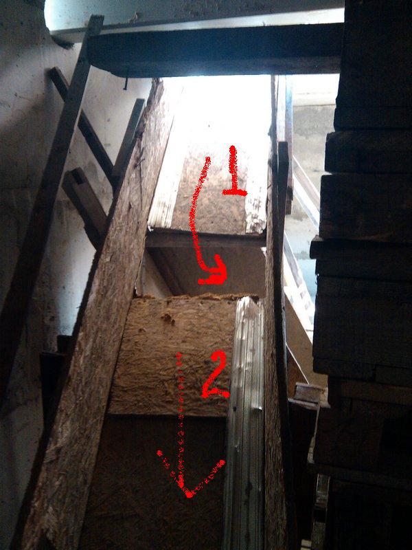

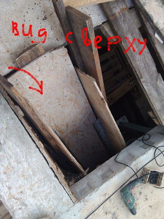

Т.к. я принимаю активное участие в постройке своего дома, замесить бетон нужной марки в бетонярке не получится в принципе, а таскать ведрами 1.5 куба из бетономиксера мне не хочетсяя, вчера изготовил желоб, по которому бетон должен сам попасть в нужные места. :)
Гиподинамия и больная спина, заставляют мозг работать, Конструкция получилась жесткая, мой вес 85 кг выдерживает - закажу миксер- надеюсь не развалится. Бетон думаю взять с водостойкой добавкой и большой осадкой, что бы не вибрировать . Для изготовления использовал куски старой опалубки и профиль для ГК, который уже использовали как маяки при заливке пола в прошлом году, 2 старых лестницы, остатки шурупов по дереву. В общем 3 часа работы и из обломков стройматериалов получился такой девайс. Изготовлен без единого разреза, т.к. инструменты на стройке не храню, пилу с собой не взял, пришлось играть в "тетрис". :)
Желоб прошел испытания на УРА. Выпала горсть бетона и то сверху, по вине бетонщика, потом все гуд.
