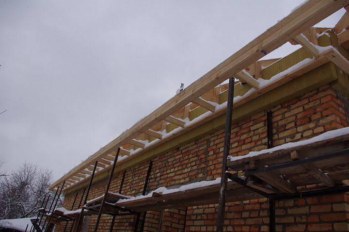

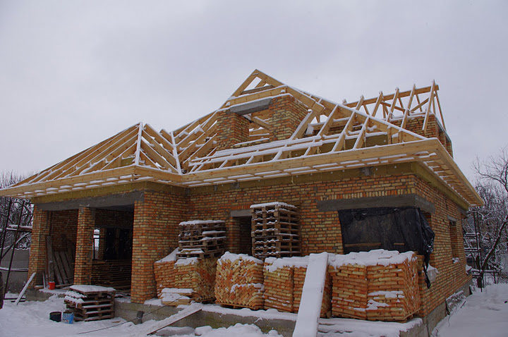

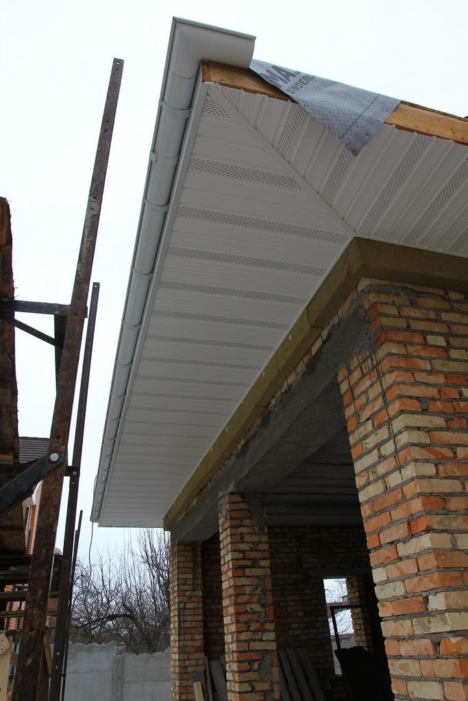

На позавчерашний день,после НГ,сделали каркас для софита,с подложенным(наклеян и продюбелён) под него утеплителем стены 100 мм,т.е делаем подшивку и водосток не смотря на то,что стены будут утепляться/штукатурится потом.Штукатурам останется только поклеить малярную ленту на J-профиль и приклеить утеплитель и заштукатурить/покрасить....после ленту оторвать:D
Вчера-сегодня утепляем скаты,натягиваем СДМембрану в "труднодоступных" местах..
Фото на позавчера
  • 1 місяць потому...

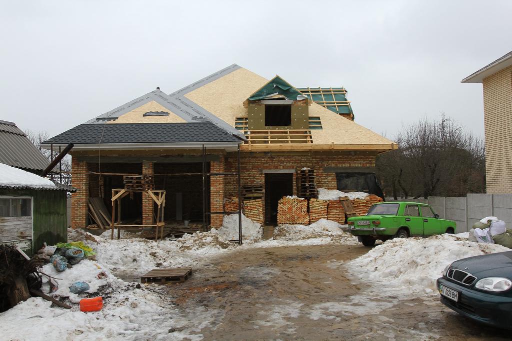

Говорят быстро растут чужие дети ;) На сегодня несмотря на все холода и прочие строительные радости крыша выглядит с фасада так: Очень порадовал цвет настоятельно рекомендованный Николаем. Хоть о черном так сказать язык не поворачивается, но смотрится- свежо :)

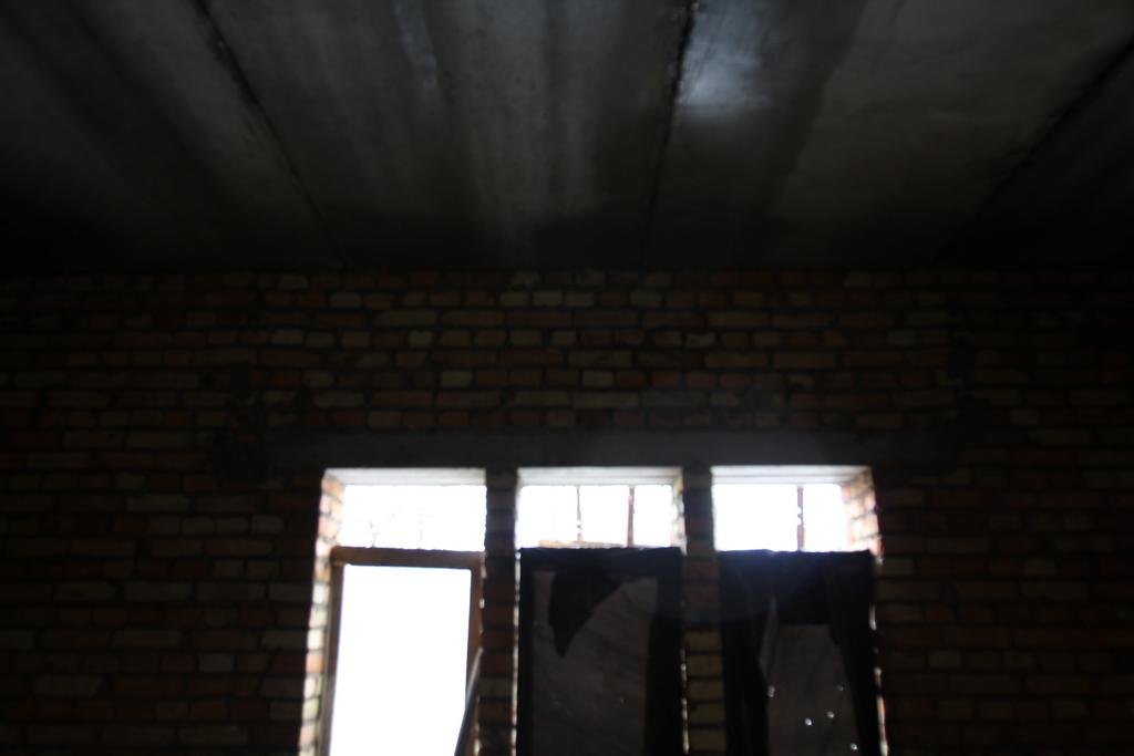

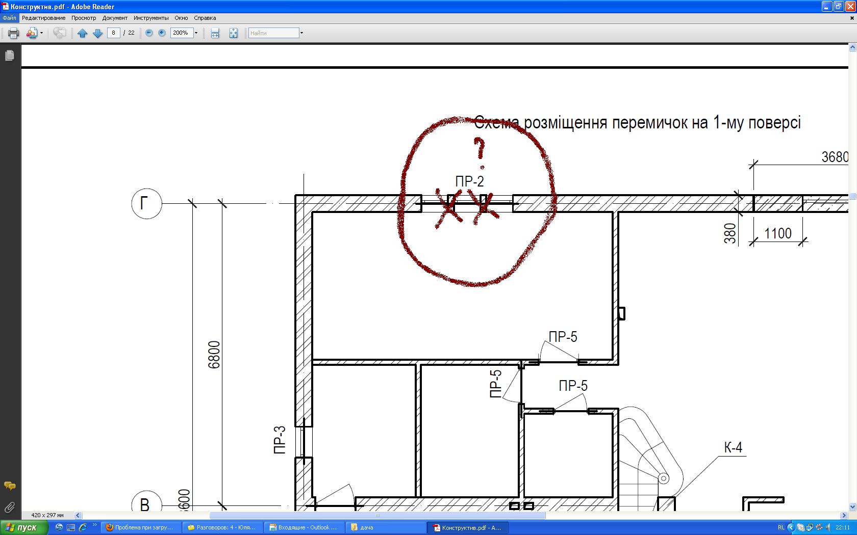

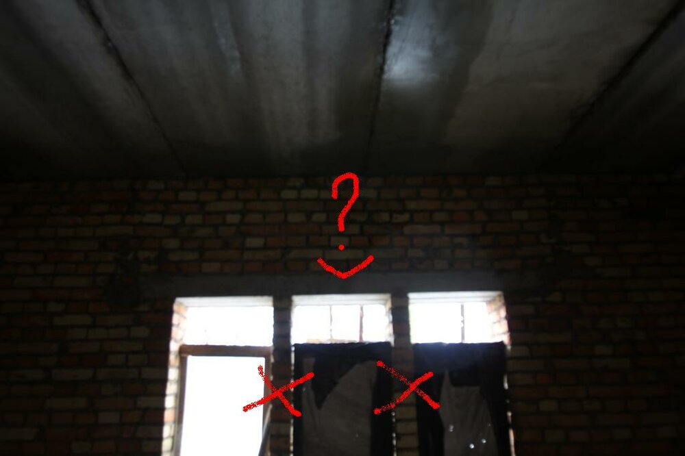

так как вопрос подошел вплотную к окнам, появился вопрос, который не дает мне покоя. Есть окно, разделенное на три. Если столбики выломать и деление сделать профилем, выдержит ли перемычка?
Правила рассчета перемычек таковы: учитывается перекрытие если оно расположено в пределах квадрата со стороной равной пролету перемычки + вес пояса кладки высотой, pавной 1/3 пpолета перемычки.
Пролет на глаз порядка 2м.
Высота кладки над перемычкой около 60см.

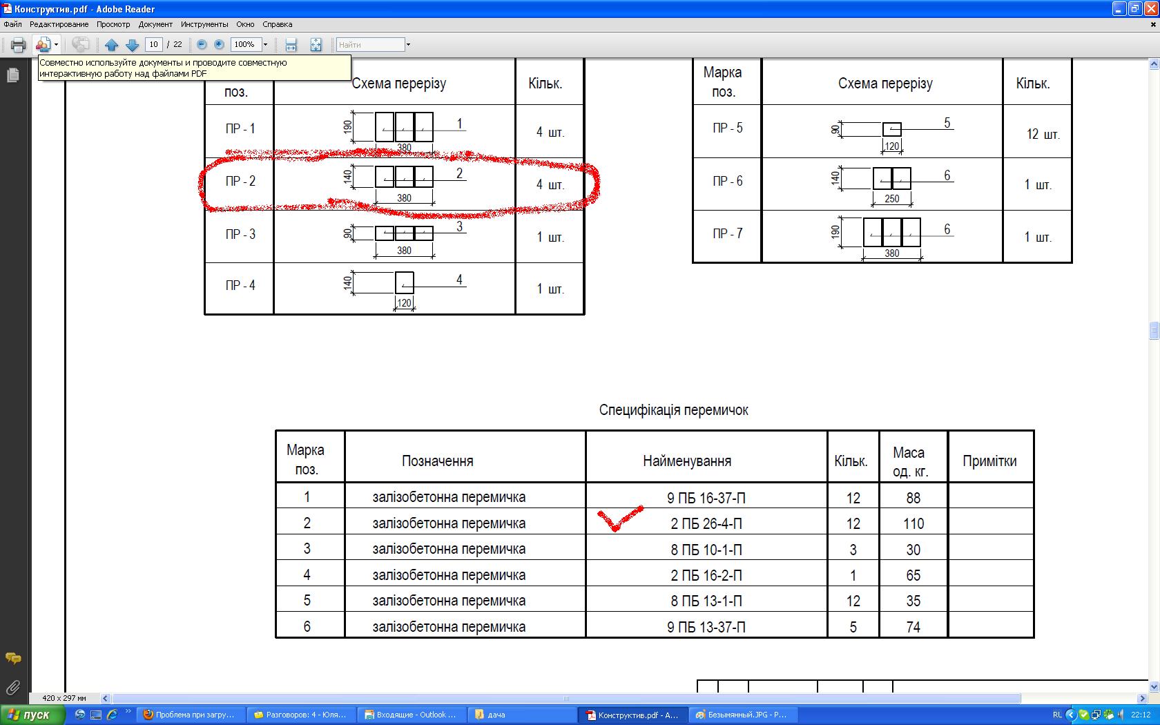

Перемычки 2ПБ26-4-П. Где:
— 2 — 2 ряда высотой (140мм)
— ПБ — перемычка брусковая
— 26 — длина в дециметрах
— 4 — нагрузка в сотнях килограмм
— остальное нас не интересует
3 перемычки дадут несущую способность 1.2т. Вес кладки будет порядка 1.8*.38*.6*=*0.4104т. На перекрытие остается порядка 800кг несущей способности. Мало, скажу я вам. Перемычка неправильно запроектирована вообще-то. Там несущую 3ПБ или 5пб надо было дать. С другой стороны и у столбиков 130х380несущей способности кот наплакал и значи перемычка во многом сама несет. И разгружающая способность кладки по бокам пролета есть — кирпич все таки…
Корече ИМХО риск. Я бы столбики заменил чем-то. Например… накинул бы посередине стойку из трубы скажем… 80х80х3. Она при такой высоте тонн до 20-ти осевого сжатия выдержит а без экстрентриситета гораздо больше. Или 60х60х4 — почтито же самое. И скрыть такую стойку (стойки) в конструкции окна, позаботившись прикрыть мостик холода.
Правила рассчета перемычек таковы:........ 800кг несущей способности.
Да, если еще учесть, что крайняя наружу перемычка нагрузку от плиты берет на себя только по диагонали через кирпич, то вообще кисло получается...
Интересно, сколько времени должно пройти на испытание на прочность в натуре? что бы быть уверенным, что Это будет стоять? есть такие данные? Типа собрали конструкцию с минимальным запасом прочности - простояла 2 мес если трещин и осадок нет - значит жить будет :)
У меня нет такой информации. Кое-что в памяти осталось, но внятно сказать не могу. Хотите вообще без стоек — делайте усиление по перемычкам. Я б … добавил по внутренней неравнополочный уголок большого номера или вообще заменил ее на швеллер где-то 12 и не волновался дальше.

В общем на сегодняшний день ситуация такая: был вварен уголок по периметру и заанкерен в стену (я понимаю, что если рухнет-он не поможет) столбики выбиты, окна уже стоят. Уголок при вварке пытались нагрузить 20-тонным домкратом - он сейчас прослаблен :). Трещин нет, подвижек.

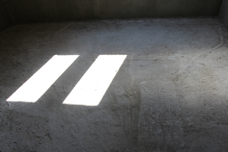

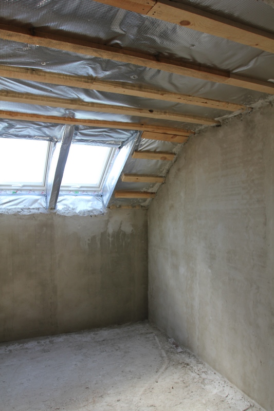

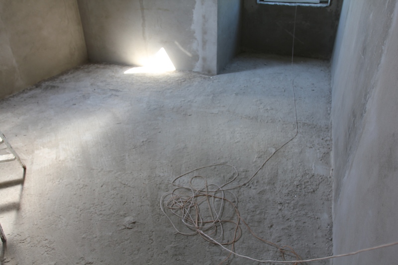

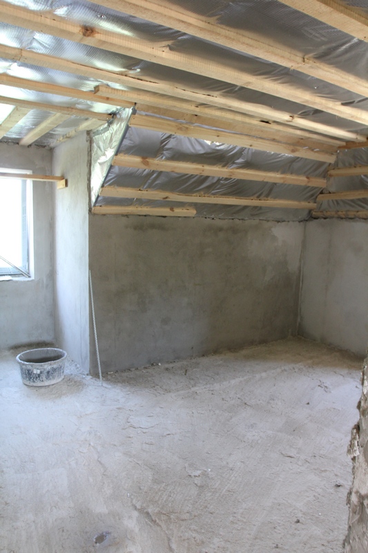

IMG_6588.JPG.acc2c0e06f8554cf716138d67259f7a9.JPG пол после 2-х дневного дожня- сухой, ни одной протечкиIMG_6595.JPG.3651ad0470706828ba82485d372b64e8.JPG

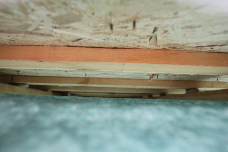

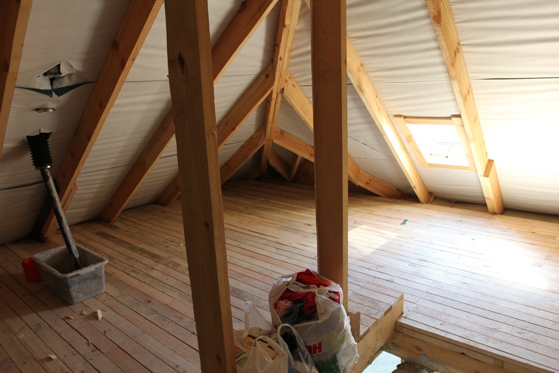

потолок до вскрытия IMG_6590.JPG.589e5bc360c4b999cdca9bb0f618946e.JPGIMG_6592.thumb.JPG.874073e94c43e431487eab47dd5146ec.JPGIMG_6594.thumb.JPG.3458ba44f19659fde73cfef7f88f7484.JPG

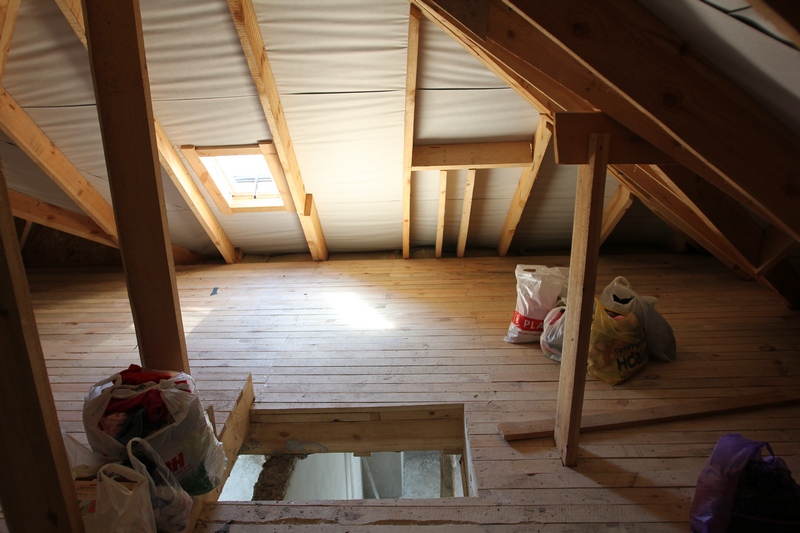

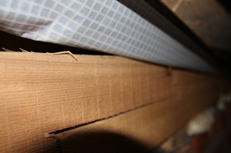

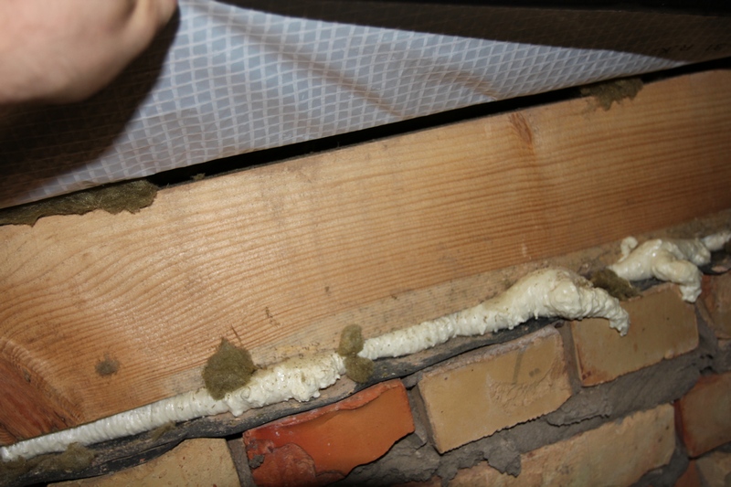

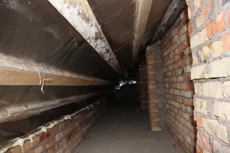

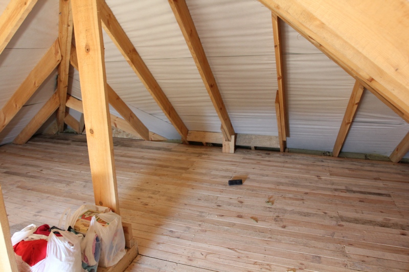

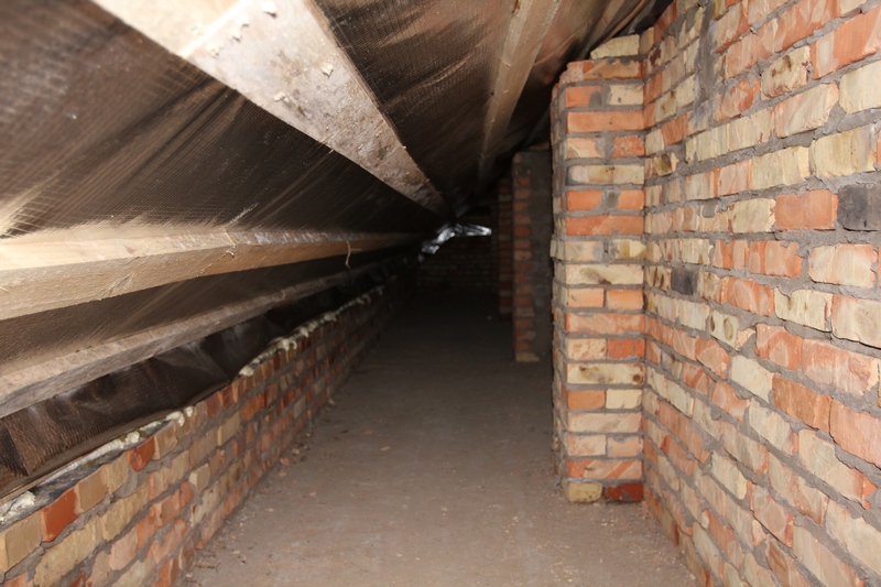

холодный чердакIMG_6599.JPG.2ce1ab107c4c750375020fefbcc4989b.JPGIMG_6600.JPG.424f2e4832f9268b200c0ee51b4ba220.JPGIMG_6602.JPG.b1f48c85a12c6251f012702b8e377ab2.JPG потеков нет, стропилка сухая, пол сухой..

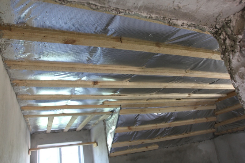

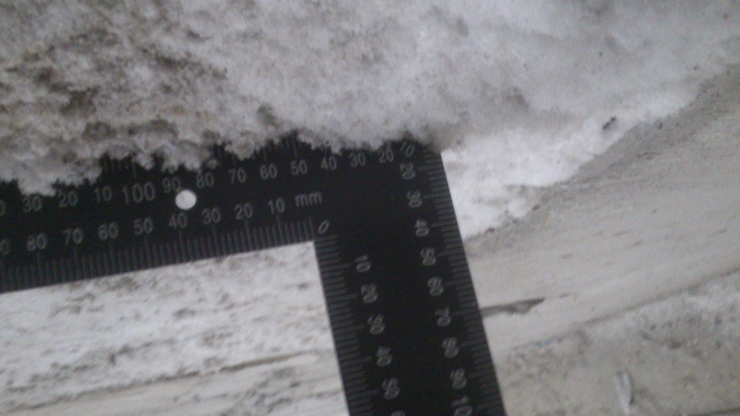

залез между ветробарьером и осб - сквозняк дичайший-значит работает:) IMG_6604.JPG.87dea087e4131ffe4615ada7367af553.JPG- сухо

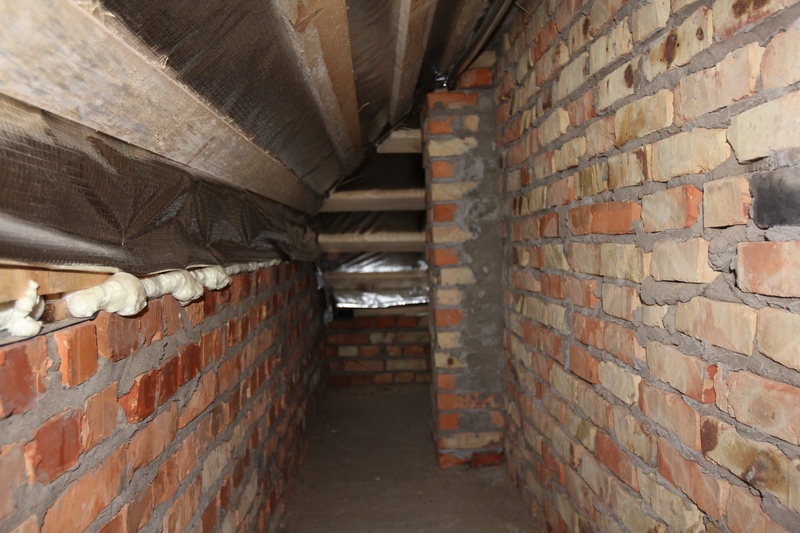

забрался в зону между наружной стеной и внутренней, поближе к мауэрлату. СУХО блин было-бы мокро-проще было-быIMG_6625.JPG.f2194ed3878a95986feec85145f01185.JPGIMG_6626.JPG.6bbf875127f5779311be49c5f77fc193.JPGIMG_6628.JPG.1869dfe9e41f7596fb53e1d7d32a039b.JPG

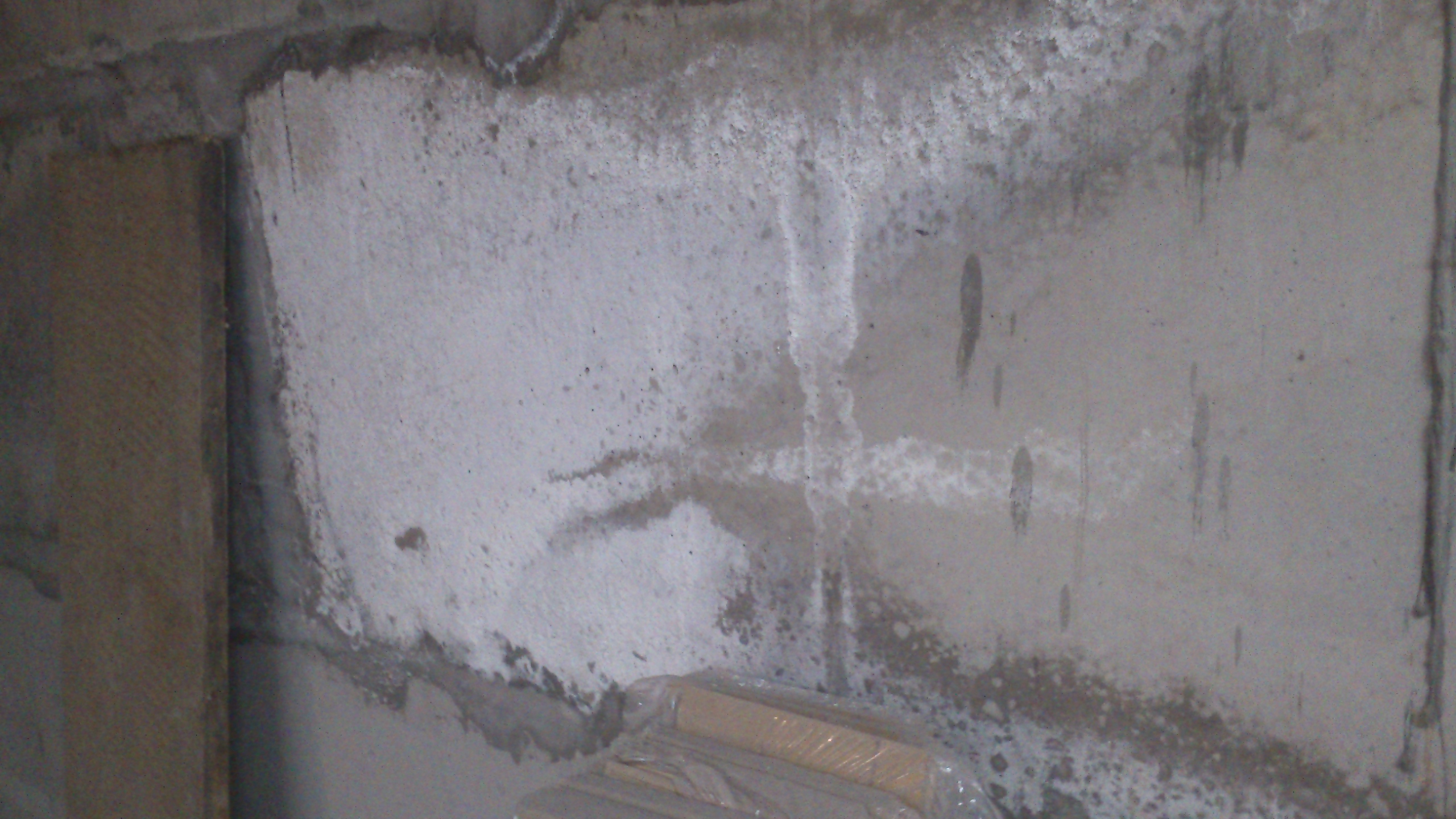

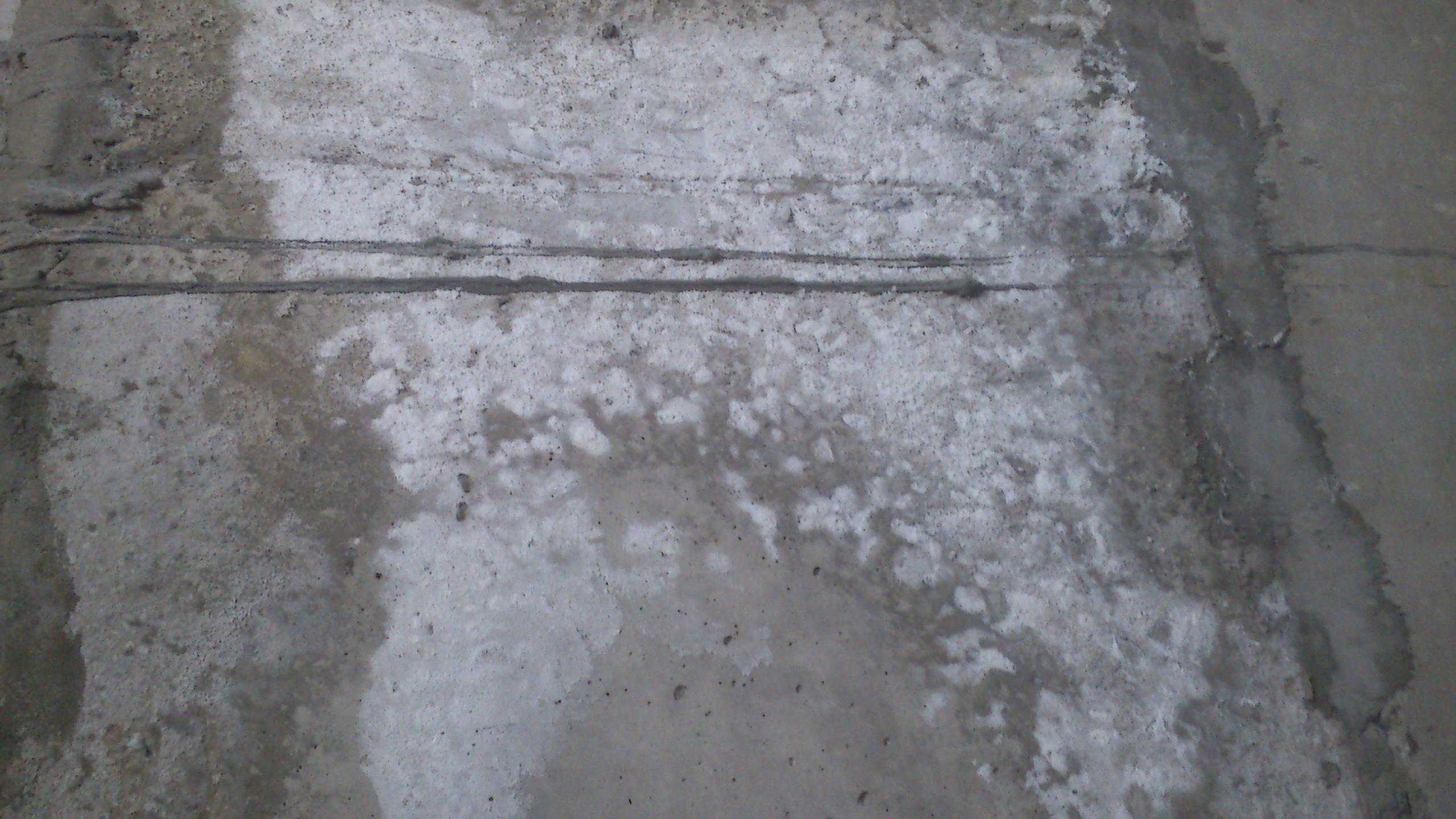

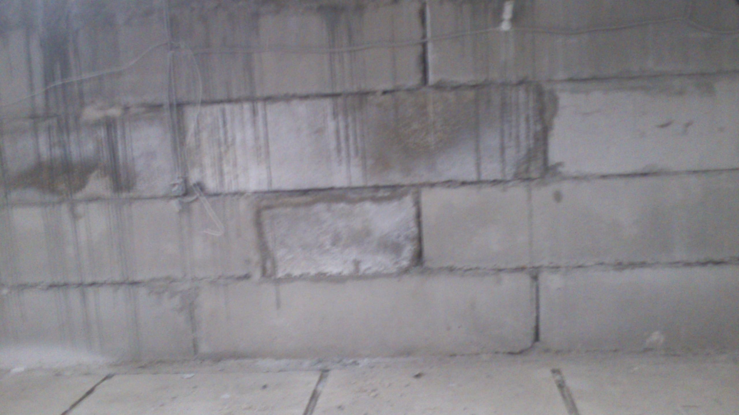

Обратил внимание, что некоторые блоки в подвале - белые, под ними на полу- кучки рыхлой субстанции, сами блоки- "пушистые", что из них лезет и как с этим бороться? кто знает?
в прошлом году такого не было. Температура в подвале- +10 +15гр.
Это не органическая субстанция, хотя очень похожа на мицелий...
Змінено користувачем dogkiller
В прошлом году по всему первому этажу ветер гулял...а сейчас всё закрыто,итого:плохая вентиляция подвала,влажно,вот и создана среда для выращивания грибов.
Вывод-заняться вентиляцией и проверить гидроизоляцию.
не, с вентиляцией там все хорошо. Стоит один приточной и один вытяжной вентилятор на 600 или 800 кубов в час каждый. Вопрос с быстро проветрить- вообще не стоит :). влажность отсутствует . т.к там стоит булерьян. я по подвалу хожу в футболке. У меня там электрооборудование- влажности нет я бы даже сказал, что там чрезмерно сухо. собачья миска с водой банально высыхает за сутки :)..Это не первый этаж- это подвал. Это не грибы :) В воде растворяется без осадка. Это какая-то соль. Но вот какая?Что добавили в эти блоки при производстве (или не добавили )...
Поступили идея (совет) обработать медным купоросом, надо погуглить про это....
