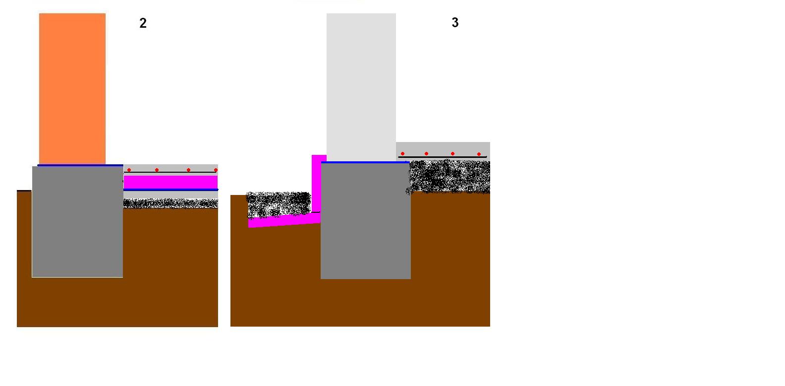

нет, у меня ГБ 400мм.
Вот надземную часть фундамента 400мм буду облицовывать и мож, как финны делают и как нраиЦцо Избе, пенопластом на 600мм горизонтально по грунту по периметру под отмосткой.

Мой вариант 3.
Подсыпка в идеале - гранотсев.
Пол несущий и чистовой. Толщина 8-9 см. Арматура 8 с ячейкой 20х20.
Пол обязательно бетонный с щебнем фракции 1-2 см или гранотсевом, с добавкой Беветол-СПЛ и фиброй.
Беветол -СПЛ поможет сделать раствор почти самовыравнивающимся без излишка воды + увеличит теплопроводность (что важно для полов с подогревом).
Теплоизоляция и гидроизоляция пола не нужна. Ужос! Да?
Вы испугались перерасхода бетона. На в варианте 2 как минимум 5 см черного (можно неармированного) пола, да плюс чистового как миниуму 5-6 см.
Мой вариант 3.
Я не въехала, подсыпка под несущий (это Вы обозвали черновой?) пол вообще не нужна?
У меня сейчас до 0 сантиметров 30-40 заполнять все-равно придется. Утепление, по-видимому Вы отменили за счет теплой отмостки.
Но гидроизоляцию почему убрали?
Финны пенопласт под ТП полюбому ставят, притом что у них практически фундаменты монолитные плиты.Про гидроизоляцию, честно не помню, но, кажись мостырят.

Сразу по гидроизоляции.
У Вас пол выше уровня грунта. Да?
Соответственно, вода снизу вверх до пола может добраться только по капиллярам в бетоне, кирпиче, даже дереве, то есть монолитном теле.
У вас же под чистовой стяжкой слой гравия, а это насыпанные камешки, вода по которым подняться даже теоретически не может (хотя может если гравитацию отключить)
