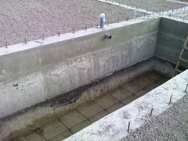

Ув. Propeller, а что Вы скажете по вот такой схеме?
1,2 м - ниже грунта, 1 м - выше грунта.
Пустоты засыпаны песком, выше - слой щебенки (фото)
Потом - армирование и заливка (фото)
PS: Уровень грунта (участка) в дальнейшем планирую подымать на 0,5 м.

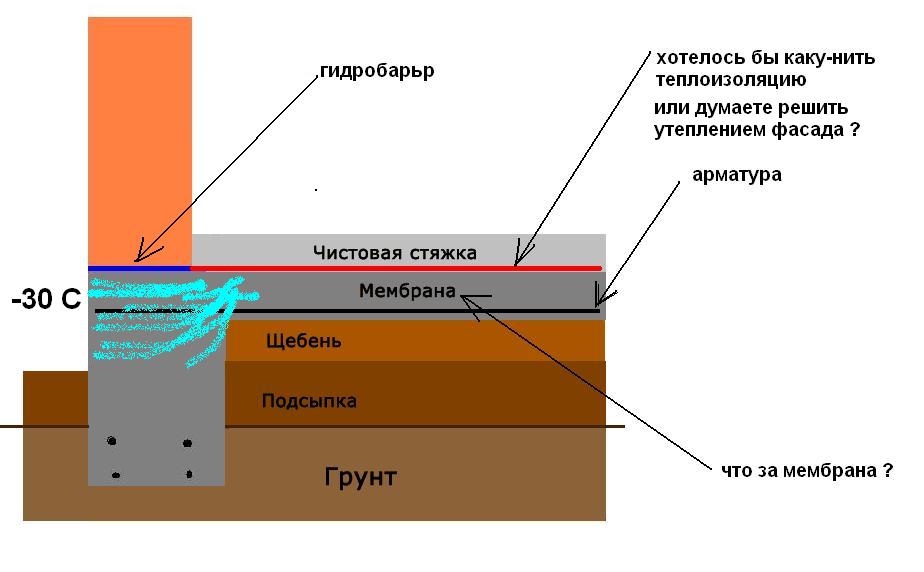

Как по мне : очень красиво и добротно (без излишеств типа подсыпка 5 см песка или щебня под ленточку или обертывание ленточки рубероидом). Есть только один момент (вернее вопрос). См рисунок.
Я правда не знаю ваш планируемый пирог.
См. ответ (вернее рисунок) ;)

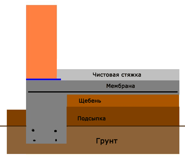

По рисунку:
"Мембрана" - это черновая стяжка из бетона (около 15 см)
Под чистовоя стяжкой, конечно, будет утеплитель.

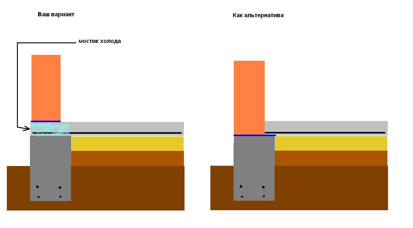

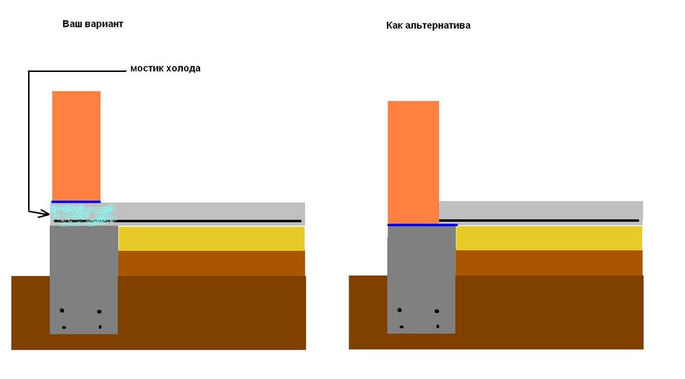

Мостики холода - будут ли они? Как бороться?
PS: Я не строитель - поэтому что-то могу называть "не так" ;)

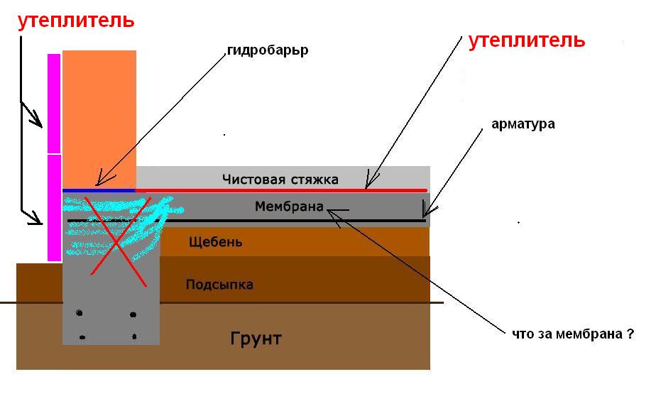

Если Вы планируете утеплитель под чистовую + наружное утепление фасада, то вопрос будет закрыт. Это я про мостики холода.
На счет утеплителя под чистовую - будет, а вот по поводу наружного - пока не думал...
Стены - планирую из газобетона (Итонг), снаружи (как и внутри) будет штукатурка.
Фундамент - обложить чем-то типа искуственного камня.
Рассматриваю еще вариант вентилируемого фасада (фиброцементные панели), но пока не определился - т.к. дорого уж больно :rolleyes:
В любом случае я Вам рекомендую утеплить эти 50 см надземной части бетонного цоколя.

PS: А что подскажете по поводу гидро/тепло - изоляции подвала?
Глубина от уровня участка - 1,2 м (над уровнем - еще 1 м, уровень будет подыматься на 0,5 м)
Т.е. сначала выкопали траншею, которую залили бетоном, потом - выкопали "внутренности", залили пол, перекрыли дорожными плитами.
А как Вы планируете его использовать?
ПО прямому назначению - как подвал для хранения картошки/морковки/яблок :)
То есть, погребок.
В погребке теплоизоляция не нужна.
Гидроизоляцияю можно сделать изнутри материалом Аквамат-Пенетрат. Подняться на 5 см выше уровня грунта.
Там только вопрос по полу. Он у Вас, судя по фото, ниже уровня подошвы ленточки.
Если на фото - это "полуфабрикат" и пол уже залит. То есть есть бетонный коробок, то Пенетрат нанести и на пол.
Нет, подошва пола - на уровне подошвы ленты.
Спасибо, попробую ;)
