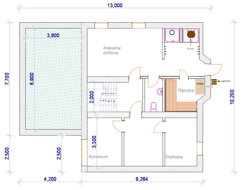

В данный момент занимаюсь внутреними планировками, вот таким планирую сделать цоколь. Жду замечаний.
Интересное решение размещения сауны, такого еще не встречал. Смотрится неплохо. :)
Можно ли взглянуть на остальные поэтажки?
serg_s, а вы не думали над тем как будет с фасада смотреться вход в цоколь под витражным окном , впишиться ли всё в архитектуру строения???? почему бы не придерживаться проекта и строить вход со стороны гаража??? Я непоскупился на блоков чуточку и сауну сделал под гаражом...

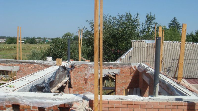

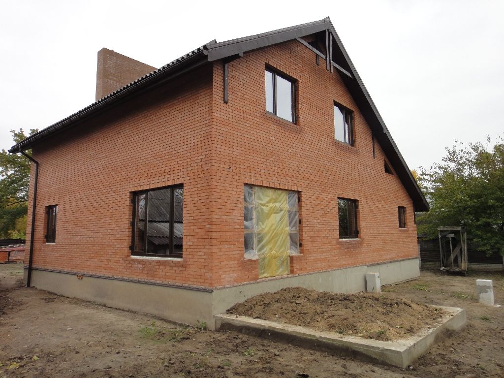

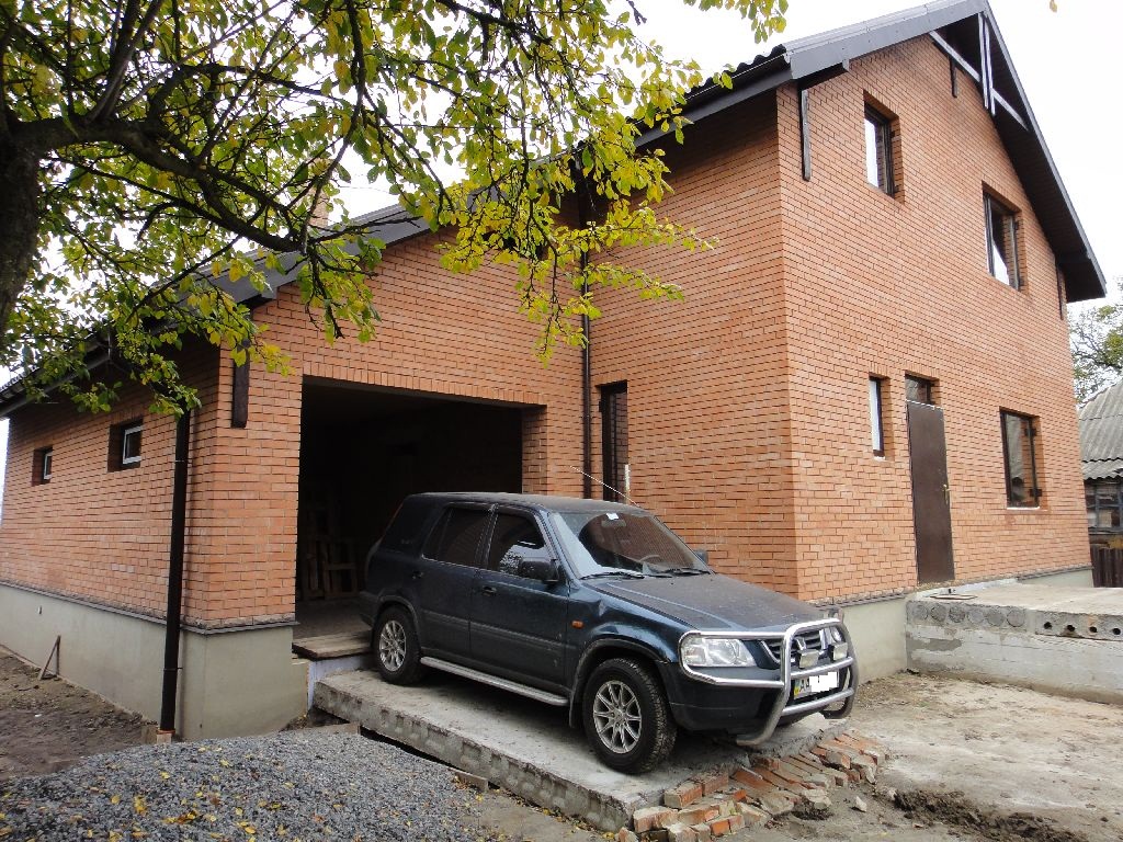

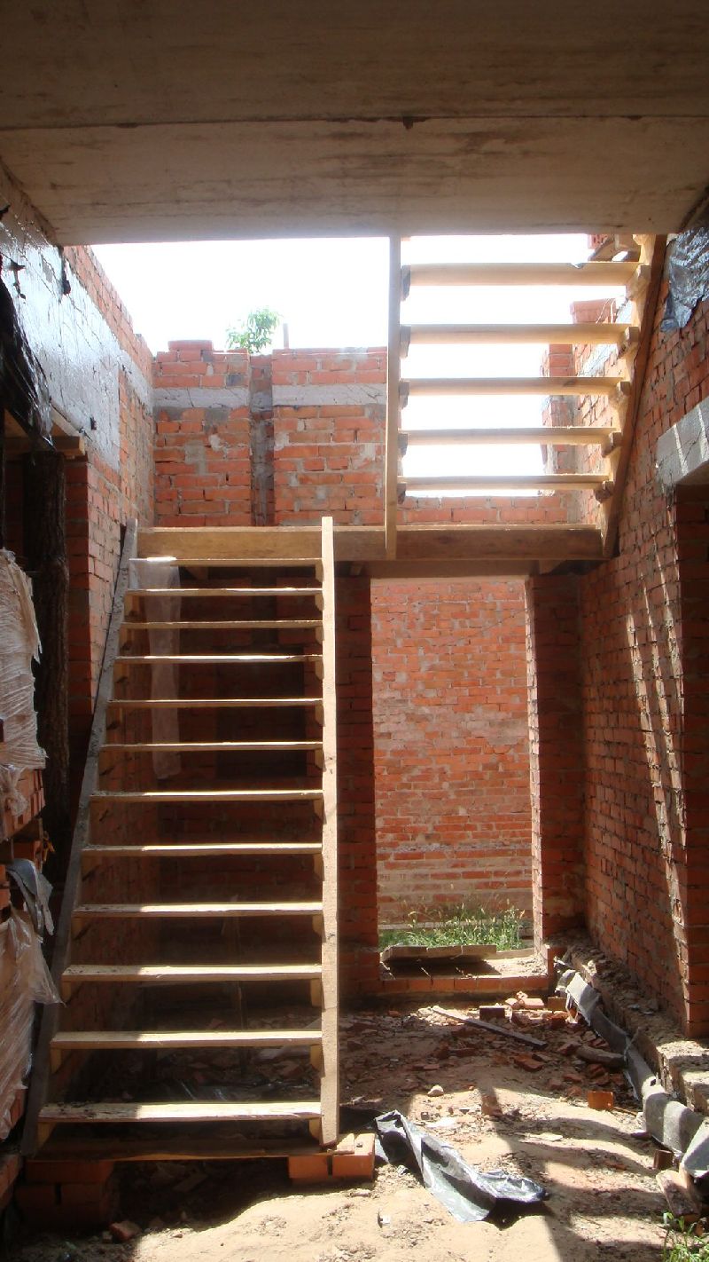

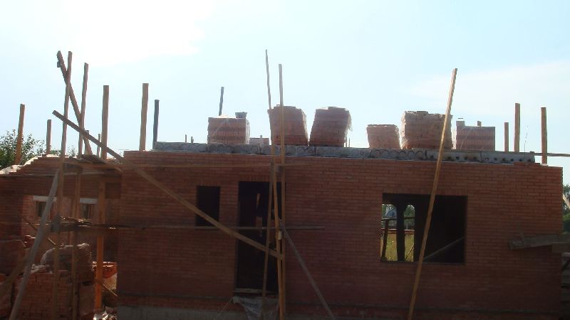

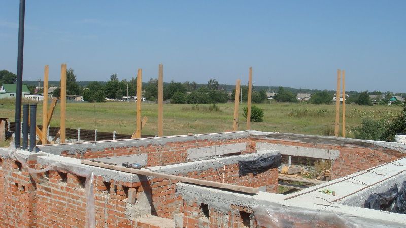

Побудована коробка по цьому проекту, накрита дахом вставлені вікна та ворота, зараз на стадіі внутрішніх робіт.
Що до проекту та внесених змін:
Будинок збільшеній в розмірах по плітах перекриття, замість пк36х12 над кухнею та холлом взяті пк43х12 це дало кухню 4х4 метри -16м2 не багато! але краще ніж 11м2 по планах, над залом покладені пк63 це дало перше за все збільшення місця під сходи, я маю зараз однометрові маршї та 20 см проміжок між ними - маю комфортні сходи з повноцінним пролетом з якого зроблений вихід в приміщення над гаражом.
Від цокольного поверху відмовився, з еркером не склалось і добре, є погреб 3.3х4
