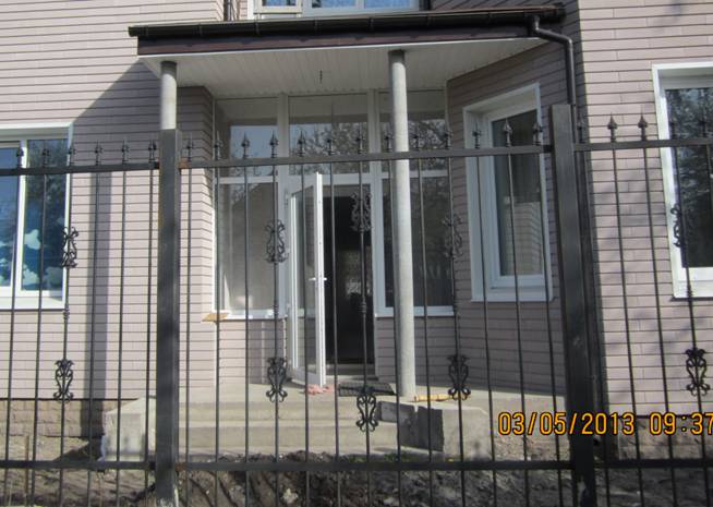

Входная металлопластиковая дверь не по СНИПУ - менее 80 см, как быть с поставщиком?

Вот Вы СНИПы знаете, могли задать вопрос, а какой у меня световой проём получается? Менеджер ответил 760 мм, и тут Вы сказали, а это не по СНИПу. Тогда и начался умственный штурм, что делать и куда бежать. А сделал бы менеджер, по проему без розшерителя - глухари разные, и опять что? виноват кто? (зато по нормам) Просто нужно правильно поставить задачу и уточнить будущие задачи.

после тамбура проем двери - 1м, про двусторчатую вообще не пойму почему тратите силы о ней писать . По проекту двухстворчатая только дверь гостинная -веранда ( для создания общего пространства с гостинной), а лимитирует вход сзади одностворчатая с веранды во двор ( сделана 71)

У меня пока входная группа не проработана, но вот хочу поставить дверь из кухни-столовой на террасу. Архитектор запроектировал проем 910мм (теперь понимаю, что маловато будет). Приехал замерщик, все обмерял. В офисе мне просчитали из дверного профиля Рехау (дверь открывается наружу, поэтому по-дугому не получается).
В итоге "световой проем" получается 720мм.
Вот теперь сижу и думаю - резать газобетон или нет?
Может, для выхода на террасу этого вполне достаточно?
Плиз сециалисты и пользователи, подскажите - по вашему опыту нормальная ли будет такая дверь?

При проеме 910 во входной двери Рехау световой проем будет 754 мм. Высчитывается просто: 910 - 20 мм пена - 68 левая рама - 68 правая.
Ставили такие двери и не один раз. Например, в стандартном квартирном выходе на балкон, дверь шириной 750 - 800 мм. И никто боком не ходит :)
Можно, конечно и расширить, только не сильно. Для одностворчатой входной лучше не шире 1000 мм.

Так сложилось что давно не был на форуме . Но поскольку ветка висит, решил отдать по справедливости должное "Альта Окна", которые и поменяли дверь на размер с нормальным световым проемом и остальные "косяки " исправили. Так что меняем минус на плюс относительно " Альта окон" , все имеют право на ошибку, в плюсах только те, кто ошибки исправляет.
Живем в доме с декабря, через "нормальную" дверь внесли мебель, все гуд.
Всем участникам дискуссии запоздалое спасибо, полезно было увидеть "клиенту" позицию сплоченной когорты " оконщиков"
А "нормальная" - какого размера получилась?
Переделали входную группу в тамбур так, что световой проем 89 см стал (см приложенное фото) в итоге хватило, чтобы все что нужно в дом внести, через эту дверь и соответственно через установленную за ней в тамбуре металлическую дверь..
