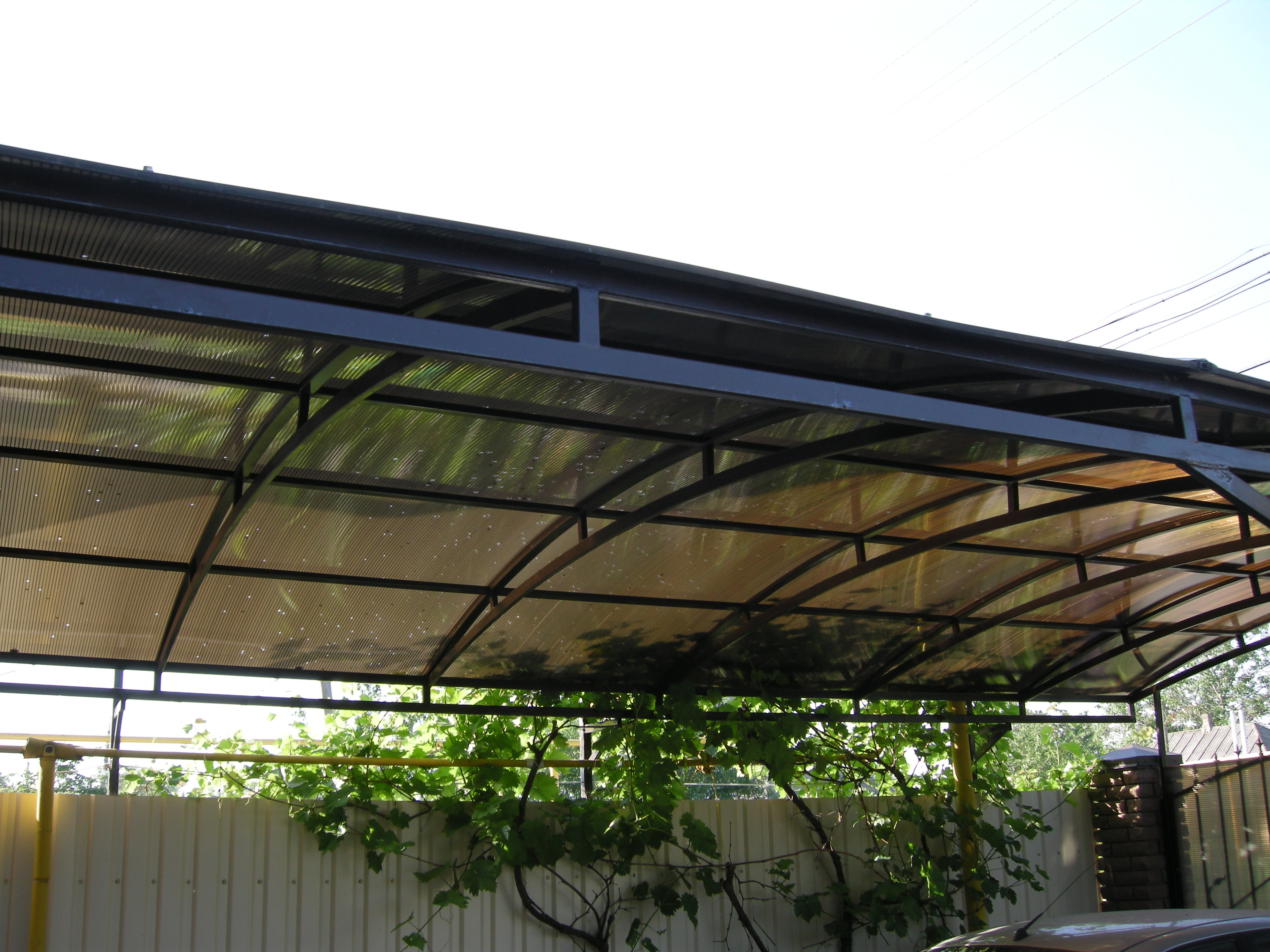

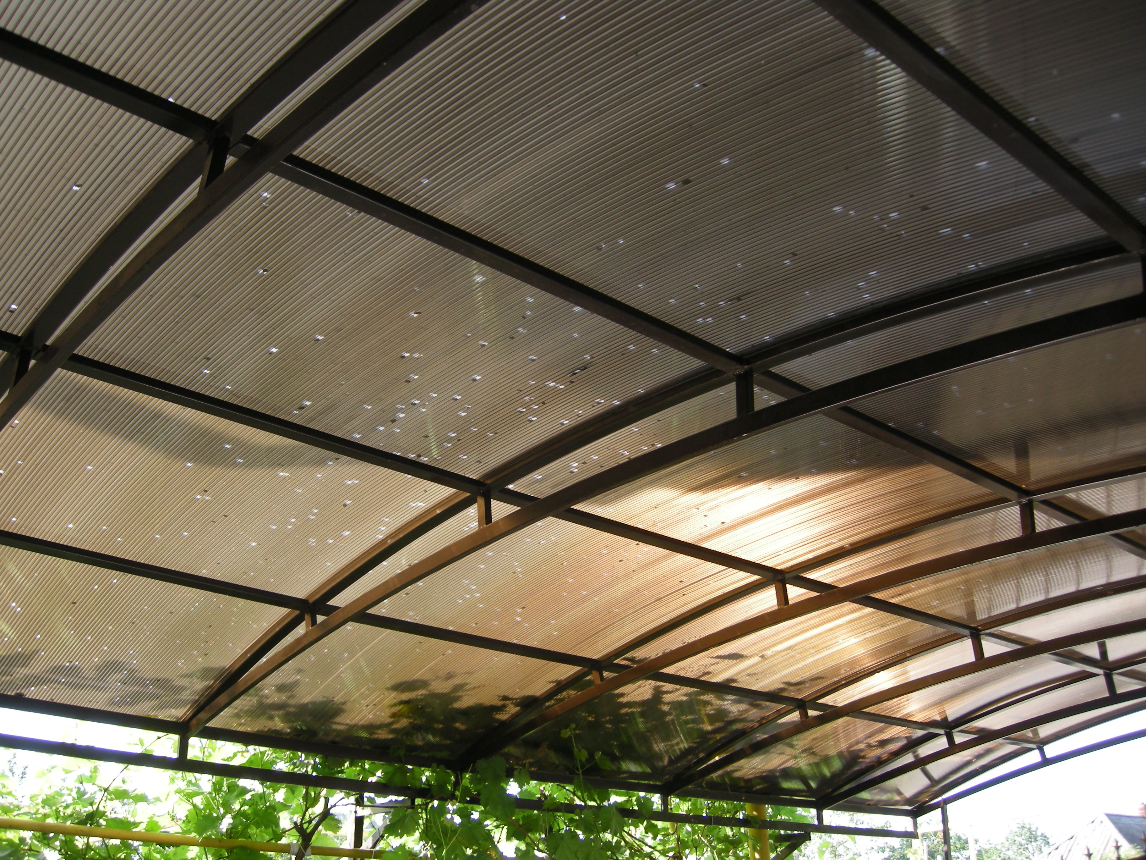

Добрый день, Максим,
подскажите что не так с навесом? что сделано неправильно?
как-то начинаю разочаровываться в материале поликарбонат как таковом.
Хочу понять чем же теперь заменять побитый градом поликарбонат на навесе. Вероятно как в анекдоте альтернатива "утки", а в нашем случае профнастил, хотя внешний вид последнего вероятно будет проигрывать.

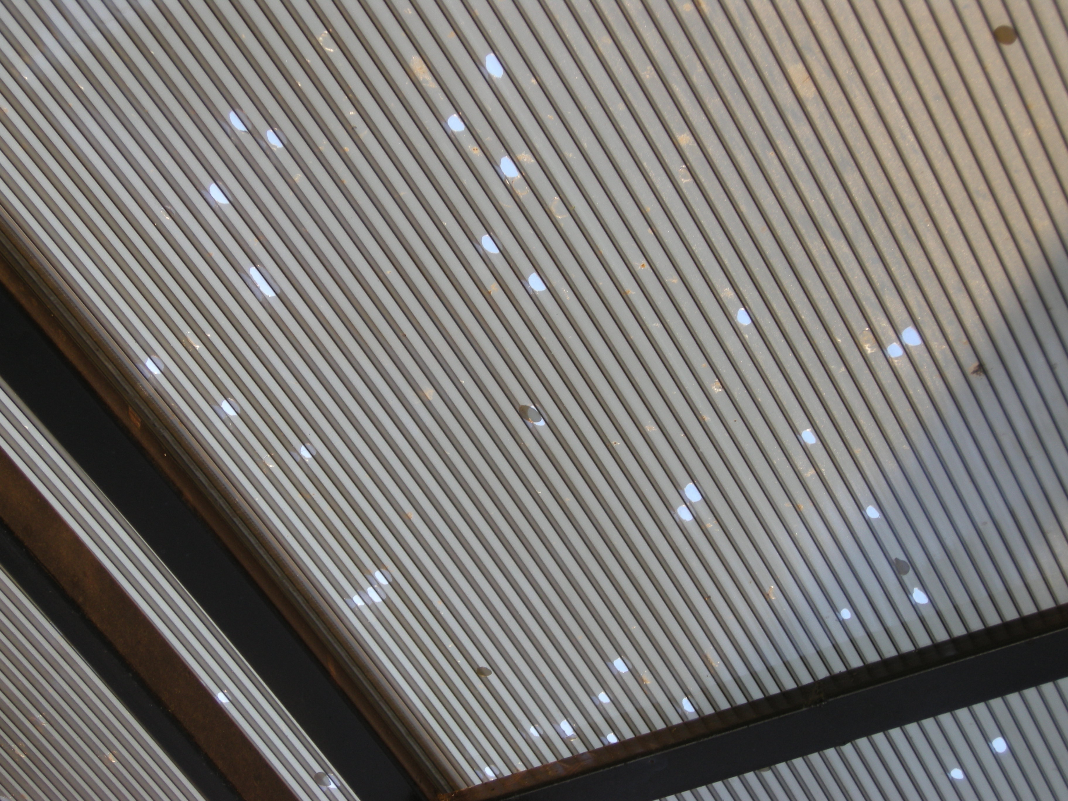

Расскажите пожалуйста возможные причины такой беды как на фото выше. Я просто стою перед выбором кровли для навеса..... Пока склоняюсь к поликарбонату, но увиденные фото расстроили честно говоря...
а меня как расстроили я лучше помолчу. Но что интересно продавец дает гарантию на поликарбонат сотовый израильский Полигаль/ английский Марлон - 10 лет, а установщик 1 год. Как-то мягко говоря странно. Сразу возникает вопрос: установщик сомневается в материале? или в своем монтаже :sad: ? С другой стороны понятно что год отстоит, любой, даже китайский вариант, ведь УФ фильтр не моментально выгорает, а со временем. И вот возникает вопрос: чем теперь перекрывать? Ведь есть большая вероятность, что купив даже у хорошего производителя поликарбонат срок службы окажется 5-7 лет. И что каждые 5-7 лет переделывать навес? как-то не весело

Извините, а при чем размер ячейки в навесе? Если град побил поликарбонат точечно! Это же не то, что поликарбонат треснул от снеговой нагрузки!
Хотел посоветовать нужную толщину монолитного поликарбоната, соответственно и стоимость от этого зависит.
P.S. Монолитный поликарбонат даже толщиной 2мм выдержит любой град.

Руся! У вас проблема не в самой конструкции (она же выдержала несколько лет нагрузок?) , а в качестве поликарбоната. Где, у кого покупали. Поставьте такую же как у вас 8-ку или 10-ку только хороших производителей -Полигал, Карбогласс(это ж рекламная ветка!!!) и всё будет гут.

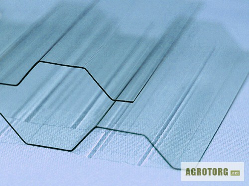

Руслан, а что Вы думаете об этом материале: волновой монолитный поликарбонат 0,8мм (волны как у профнастила трапецивидные), и цена за 1м2 = 140-150грн, на арку гнется при радиус до 4м (так написано в инструкции по монтажу). Вопрос: чем гофрированный (0,8мм) будет уступать плоскому (4мм) по износостойкости/ долголетию/ выгоранию/ устойчивости к снегу и граду?
