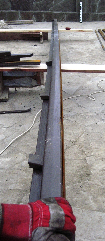

ну и фото консоли от роллгранда, которую выгнуло после того, как мы срезали с нее каркас ворот (поставили ворота клиенту на роллингцентре, ему понравилось, попросил переделать те, что у него стояли уже, на роллгранде).
а ведь Вратарь правильно написал - консоль должна добавлять жесткости воротам, а на фото видно, насколько она жесткая
Плохая фотография, она как раз доказывает насколько продумана конструкция фурнитуры - выгнута для того, чтобы под весом ворот быть ровной как стрела и бузупречно работать десяток лет. :crazy:
Я не обсуждал малый комплект(см. пост 22), насчёт скуки и серости, пять баллов-примем за шутку не относящуюся к теме, по поводу консоли-лень развивать пустые споры, 99% -это не кривая, изначально, балка, а криворукий сварщик, не знающий, как варить длинные элементы конструкций.

Внимательно рассмотрел фото.
Вопрос: что за кулибин делал ворота :o? Из фото видно, что элементы фермы приварены непосредственно к консоли, чего категорически нельзя было делать, так-что ролл-гранд тут не причём, и пример ваш не корректен.

там ен просто кулибин - там мегамозг их делал.
мы как увидали эти ворота - с трудом сдерживали хохот, чтоб хозяина не обидеть.

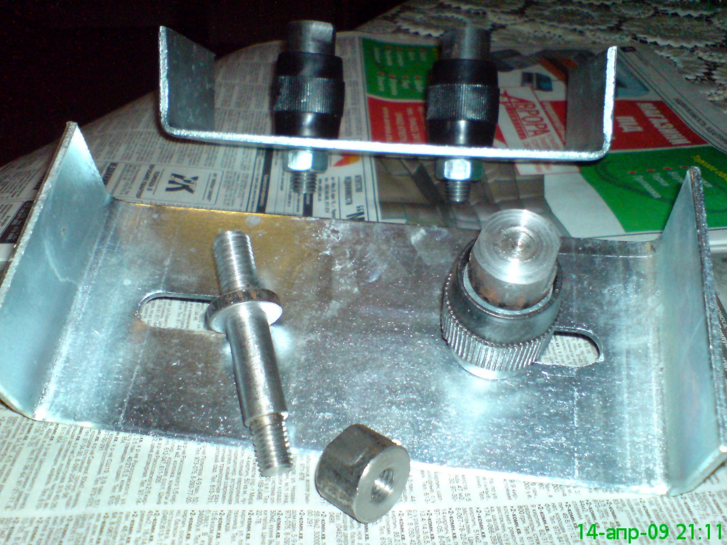

А не промеряли(просто для себя), геометрию и толщину металла тех и других консолей?
Значит у итальянцев другая марка стали, самый простой вариант проверить-напильник, которая легче пилится, та и будет "шатать багажник" :D
Есть и попроще (из опыта) - накатной роллик (который вставляется в торец направляющей) обжимается 2-мя болтиками. Так вот когда наши монтажники привычно (всю жизнь с "роллингом" работаем) решили поджать его при монтаже - пластина почему-то легко стала "дугой" :) . Это, кстати, было на "большом" комплекте. То, что сталь разная - к бабке не ходить. :)
+1, подтверждаю, пластины заменил, у своего комплекта я и оси для верхних роликов делал новые(на родных болтах люфт-мама, не горюй)
Верхняя каретка и у Роллинга не фонтан.

были в украине контрабандные роллингцентры, с сплошной верхней роликовой пластиной и короткими роликами.
а официальная - раздельная, с длинными роликами.
она вроде ничего так, но ролики надо затягивать капитально, иначе расшатывается крепление роликов
