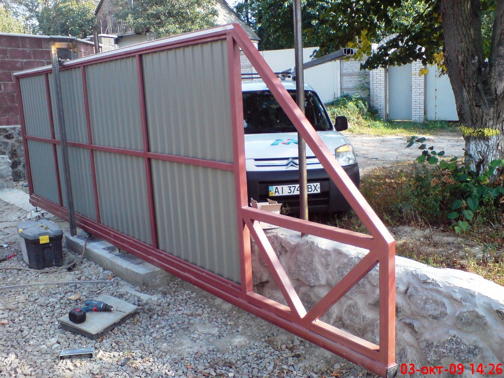

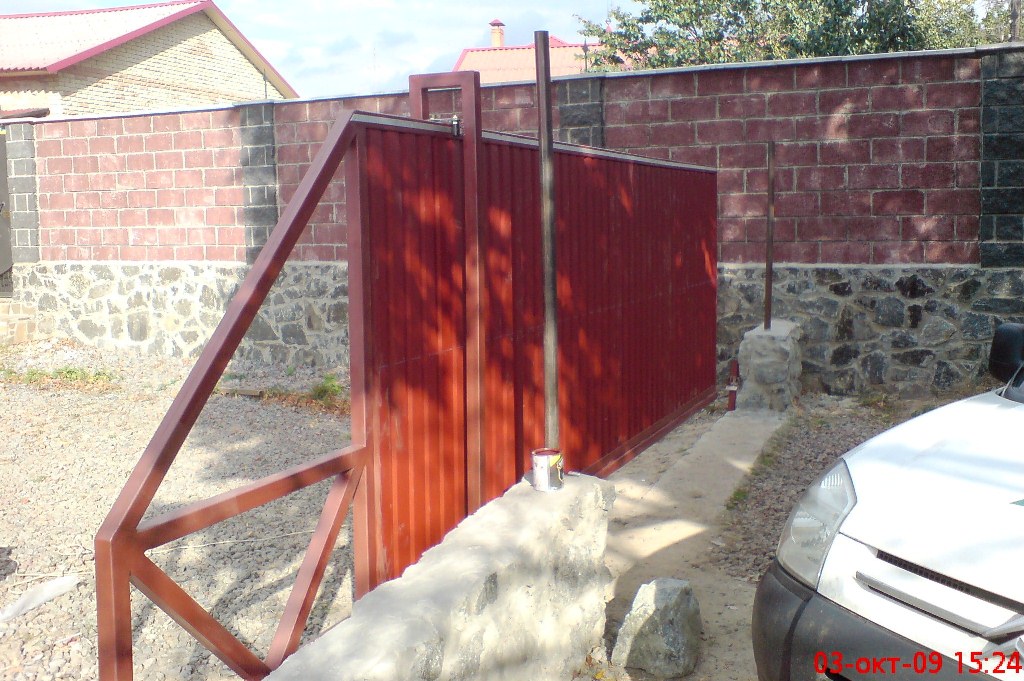

Таки да! С 8:00 утра до 19:00 вечера минус пожрать-покурить-попить чаю. Для начала, выставил по уровню тележки, надел консоль. Сварил каркас. Зачистил (напомню, все это на месте, вертикально). Швы не ЗАСИЛИКОНИЛ, а обработал ЭПОКСИЛИНОМ. Перед этим обработал каркас средством для удаления ржавчины, протер тряпочкой. Получил радикальный темно-серый цвет - оксидную пленку. Потом покрасил ХАММЕРАЙТОМ, 2 слоя, по 1 часу сушки на слой (лето, тепло - сохнет быстро). Потом зашил профнастилом, отрегулировал. С тех пор уже 2 года их не трогаю, в смысле подкраски или еще чего-нибудь подобного. Так что тормоза, извините, у Вас. :-) Хотя, вполне понимаю ваше желание набить цену своей конторе :-)
П.С. Да, представьте себе, реально - не гений, но почти :-) И вовсе не из-за ворот. Ворота - лишь следствие :-)

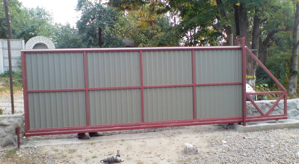

простите великодушно - и Вы это называете качественными воротами?!:lol::lol::lol::lol:
Ну, покажите качественные :-) На вашем сайте что-то не обнаружил. А главное, укажите, в чем качество выше. Только обоснованно. :-)
П.С.
Хотя нет, наверно ОТЭТО качественнее, где неравномерные сварочные шовчики так эстетично смотрятся по нижнему краю ворот ;-)

Абстрактные высказывания не являются доказательством. Нравится не только мне, соседям и знакомым тоже. Несколько человек хотели, чтобы я им тоже сделал "потому, что в фирмах неизвестно за что деньги дерут". Только некогда мне.
Я ничего не имею против Ваших ворот - Вам нравятся и это главное. Я делаю ворота с другим конструктивом, поэтому и привел сравнение с невестой. На вкус и цвет товарища нет.
А я себе спокойненько приварился к консоли, и ничего страшного не произошло. И, кстати (наверное, шоком для воротников будет), варил в стоячем положении без всяких там ровных столов и иной пофигени, прямо на тележках. Усьо чьотко! И ровно. Главный вопрос - в прямых руках и мозгах каждого конкретного "кулибина" ;-)

Нэ надо, у меня ветра за эти два года были до 23 м/с (официальные данные, не знаю, правда или нет), и зимой, и летом, причем, довольно часто с направлением почти 90 градусов к плоскости ворот. При этих ветрах я ворота неоднократно открывал-закрывал, ибо уезд-приезд на работу и с работы никто не отменял. И нефига с ними не случилось и не случится. Насчет "узких специалистов"... Многие "узкие специалисты" мне пытались на этом форуме рассказывать, что я что-то делаю не так, как "наработано", и все будет плохо, но время показывает, что прав был все-таки я. "Узкие спецы", как правило, руководствуются "инструкциями", написанными кем-то и когда-то, или собственной глупостью, когда делают что-то из чего-то, не подумав, а потом страхуются от повторения в троекратном размере. Вот поэтому практически все я делал сам, включая полный технадзор за стройкой, корректировку ошибок проекта, расчеты и монтаж инженерных систем и т.д. и т.п. Кстати, простенький прикид (на основе физики и математики) покажет, что для этих ворот и 30 м/с не смертельно :-).

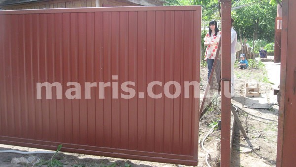

фотки наших ворот есть на сайте.

Ага, недостаток - это типа по левому краю профнастил до трубы не доходит... Так не было у меня тогда свободного листика, чтобы обрезать и дошить (Вы бабло рубите, а я его экономлю, там еще и забор не дошит был), а ворота нужны были, да и не особо оно принципиально - там у меня столбик кирпичный, закрывает он это место. А по остальным краям - все красиво. Жаль фотки с фасада нету. Да не смешите, если изнутри свои профнастилом зашью - точно такие же будут, как и Ваши, "качественные", час времени займет максимум. Вот только зачем? Но Вас я тоже понимаю. Кризис, конкуренция. Поверьте, не очень многие могут сделать ворота сами, а я Вам не конкурент, у меня, слава Богу, другая специальность, так что клиентов у Вас не убудет :-). Так что не пытайтесь МНЕ доказать, что ваши ворота лучше по качеству, чем мои :-) Фотки, кстати, видел, и среди тех, что в Вашем сообщении. Очень красиво, эстетично и качественно смотрятся неравномерные "прихватки" нижней трубы к консоли ;-).
П.С. Профлист, кстати, не саморезами, а крашеными заклепками...

всерьез считаете, что вся разница только в зашивке?!
я выложил вариант ворот и с односторонней зашивкой.
специально.
разница в креплении листа, в конструктиве ворот, и т.д. и т.п.
хватает по мелочам.
честь и хвала за собственноручное изготовление, но утверждать, что так легко ворота сделать - это не соответствует действительности.
менее всего я переживаю, что у меня убудет клиентов - опускаться до уровня кустарей (ухудшая тем самым показатели ворот) мы точно не будем, а в своем ценовом сегменте имеем постоянный приток клиентов. которые потом рекомендуют своим знакомым, а это что-то таки значит.
по шовчикам - да, был такой грешок, в 2007 году мы не силиконили еще швы, заклепки красили и не ставили алюминиевую полосу. Но не стоим на месте, сейчас такого уже нет.
почему эти ворота попали в галерею сайта - не знаю, но спасибо за подсказку.:beer:

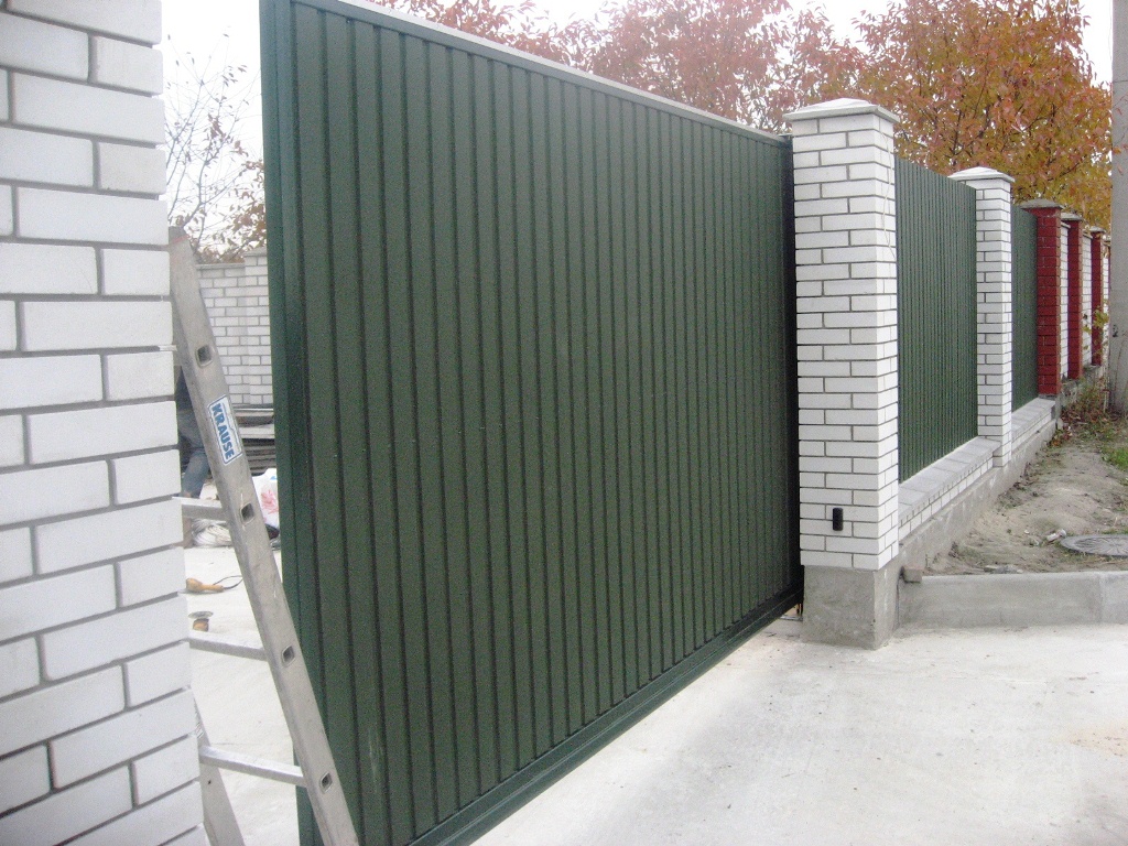

да катайтесь вволю, в чем проблема? на след. неделе ставим откатные на осокорках, телефон мой есть в контактах, звоните, покатаетесь.
там, кстати, односторонняя зашивка.
