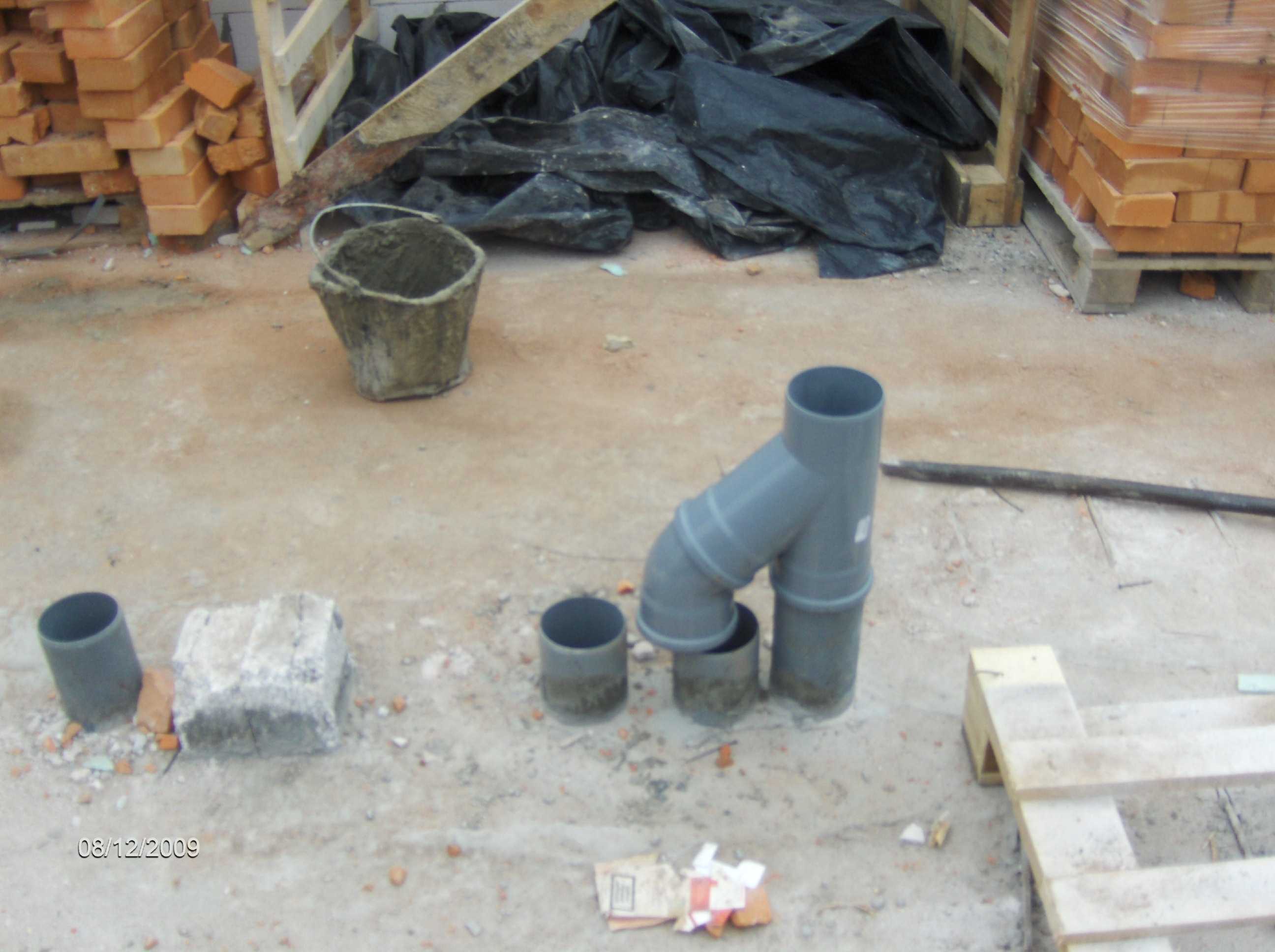

Чтоб не заводить новую тему, задамся здесь...
Все вентиляционные каналы у меня выполнены из пластиковых канализационных труб.
Все вроде понятно, когда по прямой, но вот есть два участка с вариациями:
Фото1. От каминного дымоходного канала (в центре заделан пока пенопластом, размер 250х250) слева и справа вентиляционные (по две штуки) выходят из подвала, но на расстоянии где-то 0,5м от дымохода (я планировал в стенах закладывать отводы горячего воздуха от камина, но потом решили по-другому сделать - типа как у AVOLEG'а (ссылка устарела)). Посему эти вентканалы нужно "притянуть" поближе к дымоходу, что и будет сделано при помощи двух уголков под 45 град и нужным отрезком прямой трубы между ними. На фото изображена принципиальная схема укладки, которую строители встретили широко открытыми глазами...

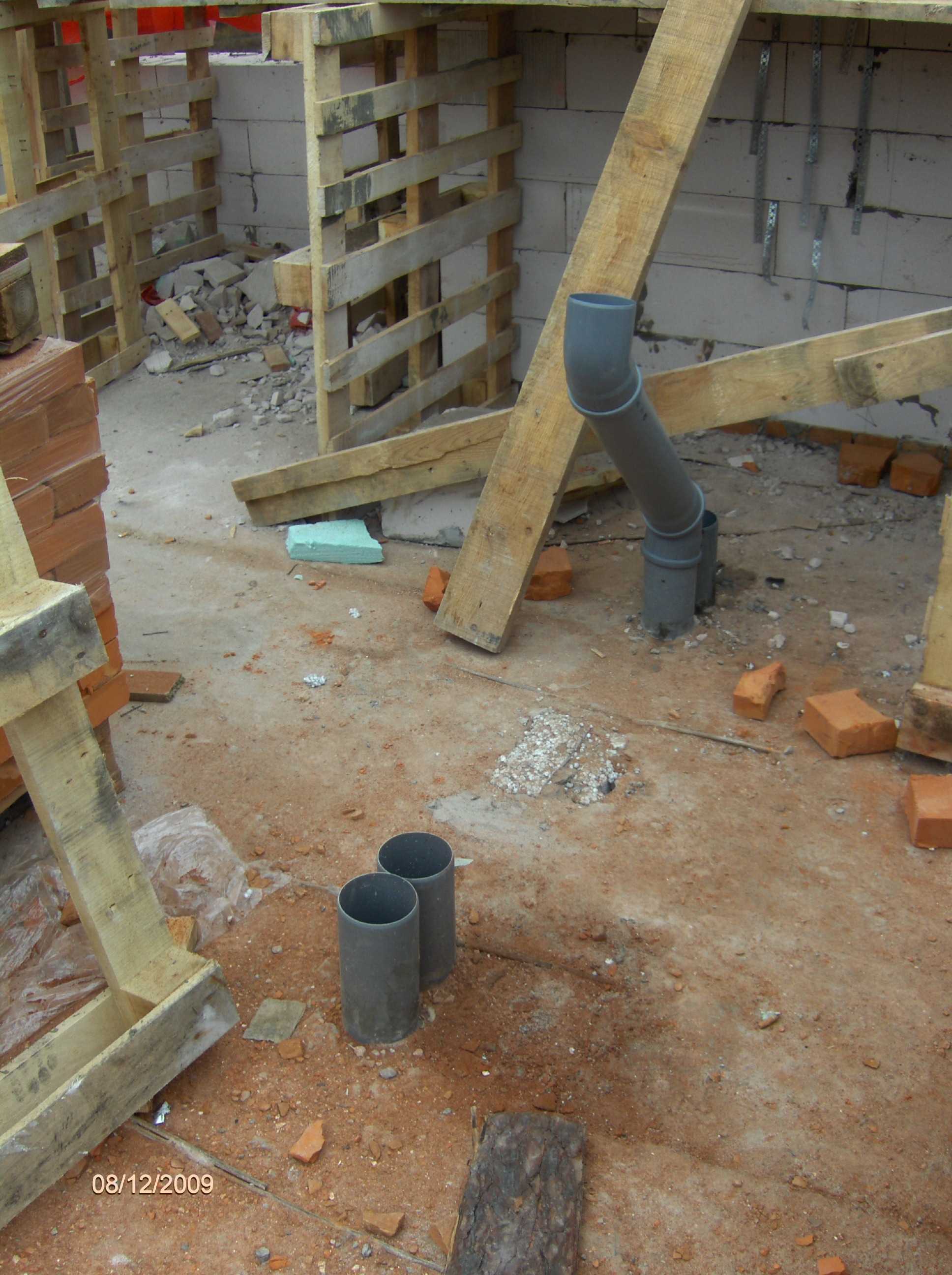

Фото2. Здесь уже другая "фишка". Поскольку эта труба (корінник №1) "прорезает" конек, то ее нужно немного "сузить" (опять же для симметрии - по два вентканала с каждой стороны от гильзы котла )... Для этого объединяем два вентканала (один - из подвала, второй - из кухни) в один. Купил тройник и уголок (оба под 45 град), но расстояние между трубами малое... видимо, нужно брать под 30 градусов...
Какие мнения насчет допустимости наклонных (под 45 град) участков, а также по объединению двух вентканалов в один???

Объединять вентканалы вытяжных систем естественной вентиляции (ЕВ) возможно, но с ограничениями. Например, каналы от с/у нельзя объединять с общеобменными каналами по саннормам, но некотрые делают.
Каждый поворот ЕВ даст свои потери давления, потому лучше прямые. ЕВ и так еле работает (кроме морозов), а тут еще повороты, объединять.
При объединении будут разные участки - разные потери давления, да куча факторов при ЕВ. Ветер например. Потому еще раз скажу, что лучше каждому свой канал.
Скорость воздуха в ЕВ берите не более 1,5м/с - получите живое сечение в м2, выберете себе круг или прямоугольник. Наугад ставить трубы не рекомендую. При механической вентиляции скорость воздуха можно брать смело 4м/с, что уменьшит сечение каналов.
К дымоходу подтягивать ЕВ несмотря на улучшение тяги я бы не стал - при ЕВ высокая вероятность опрокидывания тяги. Вообще выброс дымохода и выброс ЕВ рядом я считаю крайне опасным сочетанием для жизни. При ветренной погоде разряжение в помещении может забрать продукты сгорания от дымохода и они попадут в помещение. Обратная тяга - частая спутница ЕВ в коттеджах, т.к. небольшие перепады высот.

Что касается фото2, то там "наклоняются" вентканалы из подвала, поэтому надеюсь, что перепад высот в 7м позволить воздуху "преодолеть" сопротивление этих наклонных участков длиной 0,5м... ДА?

Вопрос в объединении каналов в первую очередь не из-за влажности, а именно из-за возможности при ЕВ перетока воздуха от с/у в другой канал и попадание в помещение. Воздух с/у считается очень плохим по нормам (бактерии и прочее), потому нельзя объединять каналы. то же и про вытяжной зонт. Но я видел что объединяли при механической - у вас же не морг. При механической ставятся обратные клапаны препятствующие движению воздуха. Советовать объединять не могу, т.к. нормы против, но если критично то на ваше усмотрение :)
Кстати можно каналы с/у по нормам объединять что мех, что ЕВ. При механической можно объединять каналы (кроме с/у и зонта), при этом проще все решается даже с различными этажами. Если вы механическую думаете вытяжку, то можно смело объединять с учетом норм и сечения воздуховода.
Понятно что при объединении сечение канала станет больше - не забудьте.

Под 45 - полуотводы, 33 нестандарт в вентиляции. Лучше 2 полуотвода, чем один отвод 90 - меньше потери, проще потом при монтаже соединить ветки.
Перепад высот в 7м. Понимаете, ЕВ зависит от параметров наружного воздуха. Вам зимой при морозах и 1м будет много, а летом толку от высоты нету. У ЕВ нету постоянного расхода - неконтролированная система. Ну как вы и сказали - если что поставите вентилятор. Сечение канала для ЕВ у вас должно быть в 2,7 раза больше чем для механики, потому сечение ЕВ для механики легко устроит. Если конечно соблюдены скорости воздуха.

Т.е. если я объединяю два вентканала круглые диаметром 110мм, то объединенный канал никак не может быть те же 110мм, что я собственно и собирался сделать (вы же видели фото с тройником?).
Умом понимаю, что теперь придется искать тройник с двумя входами по 110 и одним выходом как минимум 160мм (кажись есть такой типоразмер у канализационных труб)...
Вот только есть ли такой тройник? вот 2х50 -> 1х110 лично сегодня видел....
В-общем правильно я сообразил?
И какая проблема будет, если делать так как думал раньше - 2х110 -> 1х110 ? Что плохого? И в принципе можно ли так делать?
СПАСИБО!
Определитесь с типом вытяжной системы - ЕВ или мех.
Все диктует V (скорость воздуха) в канале при Вашем расходе воздуха. V ЕВ = 1,5м/с, Vмех=2,5-6м/с, 4-8м/с магистрали, но от 5-6м/с возможен аэродинамический шум.
Для сохранения эффективности ЕВ возникает необходимость увеличивать живое сечение канала при соединении нескольких потребителей. Как я говорил, желательно не соединять, особенно с различных этажей.
При мех можно соединять, скорости выше - меньше размер.

В итоге консилиум решил, что НИЧЕГО не объединяем, просто с одной стороны дымохода будет два вентканала, а с другой - три...
