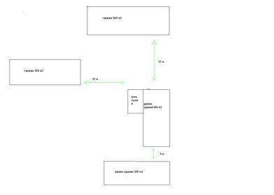

Хочу через коллектор подключить четыре здания.Два гаража по 300 м2 каждый и два админ. здания тоже около 300м2 каждое.Вопросы будут касаться в основном обвязки.Пошел готовить вопросы и схемы.:beer:

Изначально мне один проэктант накидал примерно такое(извините за рис.).
Чем грозит такая установка?

Нарисовано красиво. Но лично я вижу, только на отопление 5 насосов.
Не в количестве насосов тут проблема.Если будет работать я их поставлю.Мне бы попроще что бы было.Да и котельная не позволит там особо развернутся.
Может есть схемы подобных обвязок или фотки.Буду благодарен.
При 100кВт. котельной не стоит слепо копировать типовые схемы.
2 насоса это два котла. 3- три здания.
