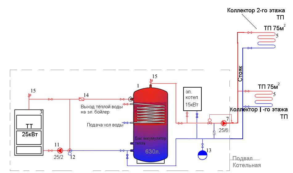

На 150 м2 Т.П. очень мощный получится котел. В корпусе Т.А. есть такая круглая штука. Это место установки электродогревателя, тот же электрокотел.
ТА у меня без такой круглой штуки. Эконом вариант. Посему эл.котел буду ставить отдельно. Можно поставить так как на рис. последнем?
Почему котел очень мощный? 25кВт. ТТ.
Бак аккумулятор на 630л. 25кВт*25л=625.
800 метров трубы теплого пола - там 85 литров + рубашка котла 65 литров. Итого: 630+85+65=780л. вся система.
Учитывая что ТП основное отопление дома, Котел впритык по мощности.

Ну что же буду собирать через недельку схему отопления.
Бак аккумулятор должны подвести на днях.
Смесительный узел будет на 2-х ходовом клапане + "термоголова"
Электро котел будет включаться очень редко. (в аварийных ситуациях).
Хочу услышать мнение профессионалов по данной схеме.

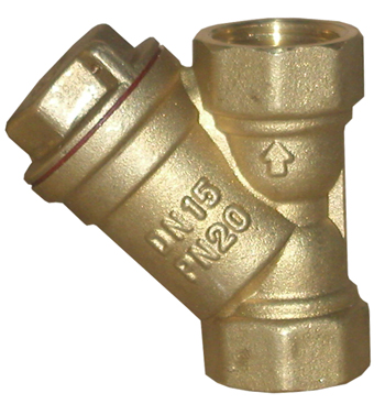

Подскажите фильт грязевик ставится перед насосм?

1.Подскажите фильт грязевик ставится перед насосм?
2.Может еще какие замечания будут по схеме?
1. Перед насосом.
2. Предостережение есть: в таком варианте котельной, очень много нюансов при монтаже. Большинство монтажников не сделают правильно такую обвязку.
1. Перед насосом.
Какие нюансы ?
Какие нюансы ?
Вы серьезно?
Если Вы будите каждый день собирать такие котельные в качестве помощника у старшего товарища. То года через три, Вы точно будите понимать какие нюансы Вы
уже знаете, а какие нет.
Многие монтажники, отработав всю жизнь, не ставят Т.Т. котлы.
Боятся.

Отпишусь хоть... может кому пригодится.
Собрал я данную схему отопления еще осенью.
Всю зиму работала, все ок.
Боялся что будет перепад температур между 1-м и 2-м этажом.
Все нормально.
Бак аккумулятор можно было и по-больше делать - 650л. маловато.
После того как дрова прогорели, ТТ котел потух, ТА еще работает около 2-3 часа, потом температура в ТА ниже 35 грд.

1. Котел Ретра 3-м 25кВт.
Дрова бросаю 2-ва раза : утром в 7-00 перед работой и вечером
В промежутках Эл.котел.
Котел горит 3-часа(+-10%) за время горения греет ТП + прогревает ТА
ТА еще 5 часов!!! греет дом. Это при морозах до -10, при -20 3 часа.
2-й раз бросаю дрова поздно вечером перед сном, до утра хватает тепла.
В средней сложности 8 часов греет. Подача в ТП 35-40 градусов.
2.Дымовая труба кирпич.
3.Труба заканчивается юбкой.
4.Между первым и вторым этажом двери нету.
5.Украина Ровенская область.
6.Стена Газоблок 30см + пенопласт 5см
Сами будите собирать?
Сам собирал. Паял ПП трубы. Заливал пирог ТП фото тут:
www.stroimdom.com.ua/forum/showthread.php?p=1123763#post1123763
Вторая зима, полет нормальный.
Прошлая зима -25 , теплый пол без радиаторов все ок.
Тепла хватает. Комфорта намного больше чем от пылающих радиаторов.
Очень доволен выбором схемы отопления ТТ котел(эл. на подхвате)+ТА=ТП.
ТА просто великолепно работает с ТП. Большой рабочий ход температур. С 80 до 40град пока остынет проходит от 3 до 5 часов.
Сейчас отец строит себе дом, говорит буду делать ТП без радиаторов 100%.(опыт 2-х зим)
