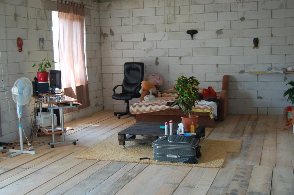

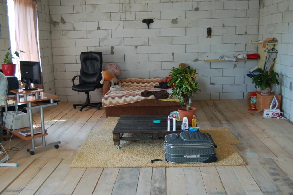

та чего писать-то.. рутина. вялотекущая стройка в которой живешь каждый день ))) но это ГОРАЗДО лучше нежели было раньше.
к голым стенам мы привыкли, такой себе "лофт" , каждая мелочь , улучшающая быт, приносит гору радости и море эмоций. купили самую дешевую мойку+ самый простой смеситель, сколотили из остатков тумбу , врезали мойку, получилась мини кухня )) плясали вокруг нее как дети.
залили чистовую стяжку в сан-узле. почему именно там? ответ прост - нам для полной автономности не хватает душевой кабины ) к новому году она у нас будет. пока все мысли в эту сторону напрвленны.
дальше стяжка по всему первому этажу и стены. весной первым делом фасад ( сейчас очень страшно смотреть на газовый счетчик, за месяц 300 кубов. но у родителей те же 300 кубов за 50 квадратов, в отличии от наших 100)
вот так и живем. как писал Гашин - жопа труда. но мы этой зимой 100% в горы ехаем!! это даже у нас не обсуждается :\"\":

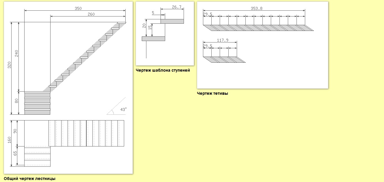

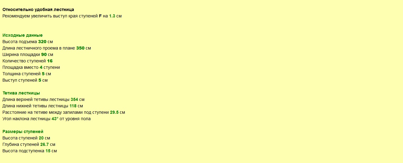

быстрый расчет лестницы
www.zhitov.ru/lestnica2/calculator.php?lang=ru&mass=1&Y=320&X=350&E=90&C=16&P=4&Z=5&F=5&newwin=1
Змінено користувачем brovarec
Вы уберите все до ру., с левой стороны будет все. Сам пользовался этим калькулятором.
