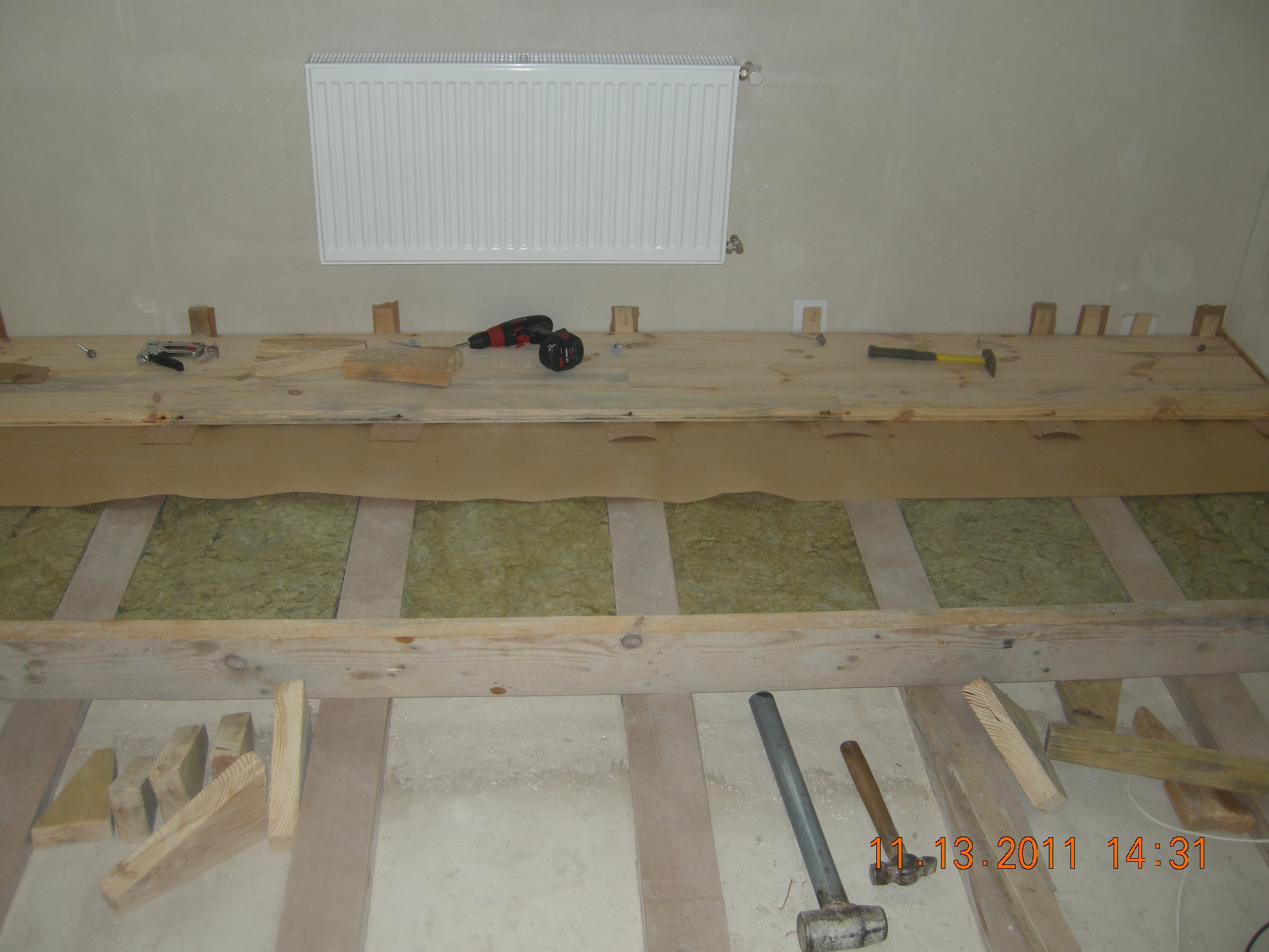

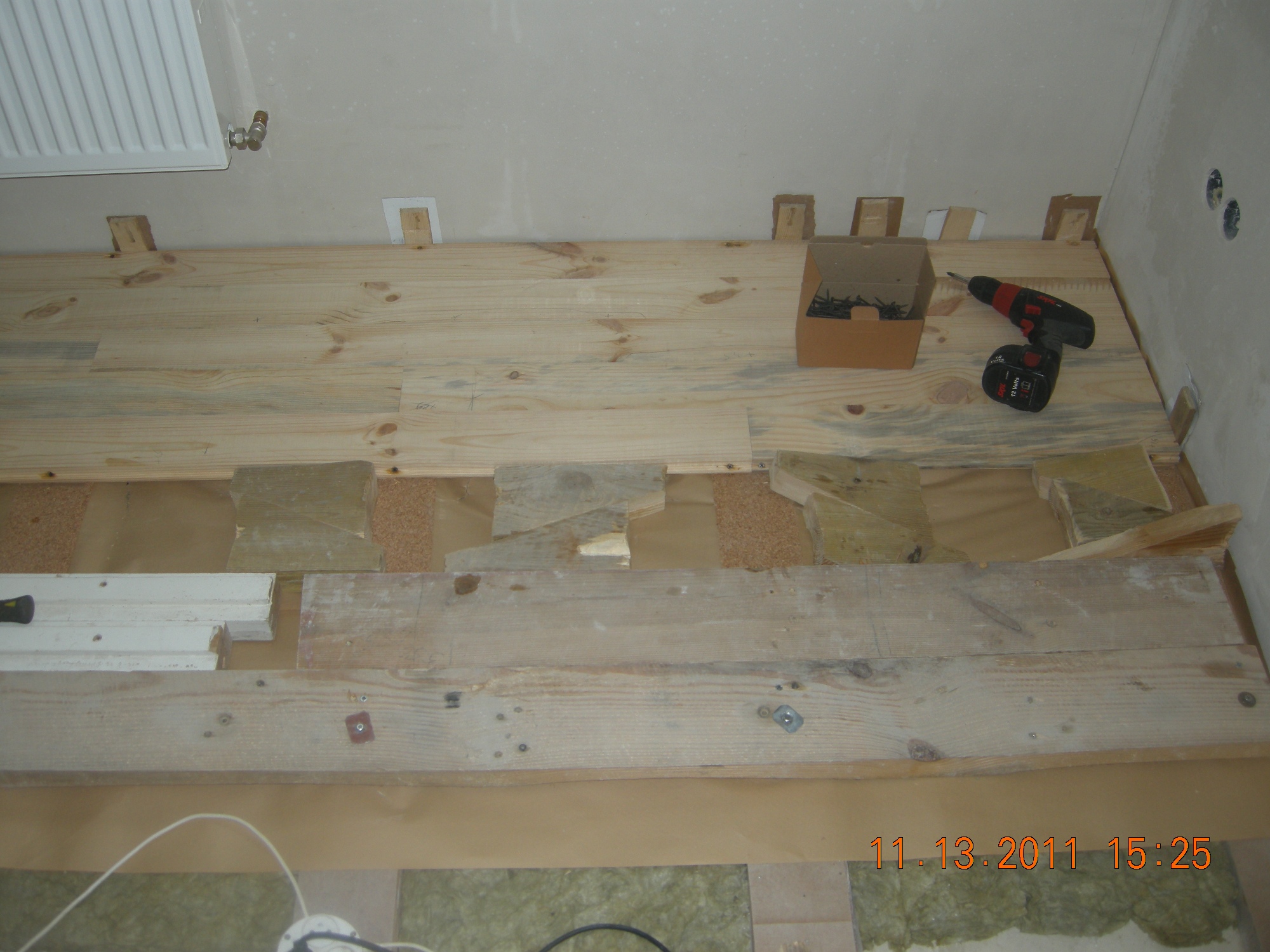

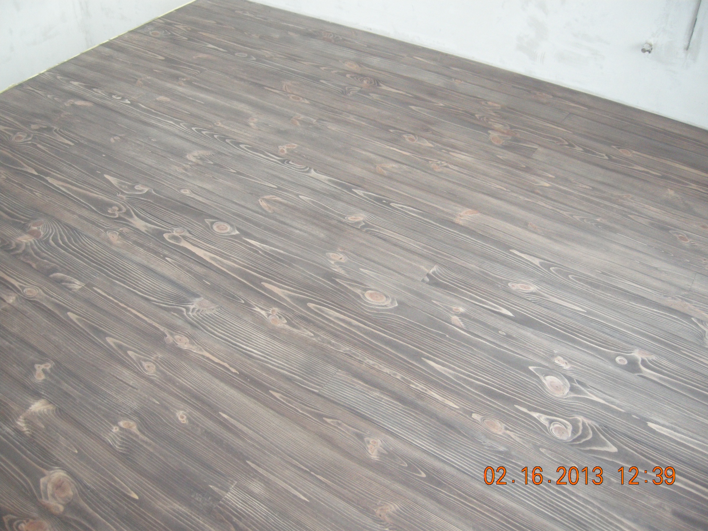

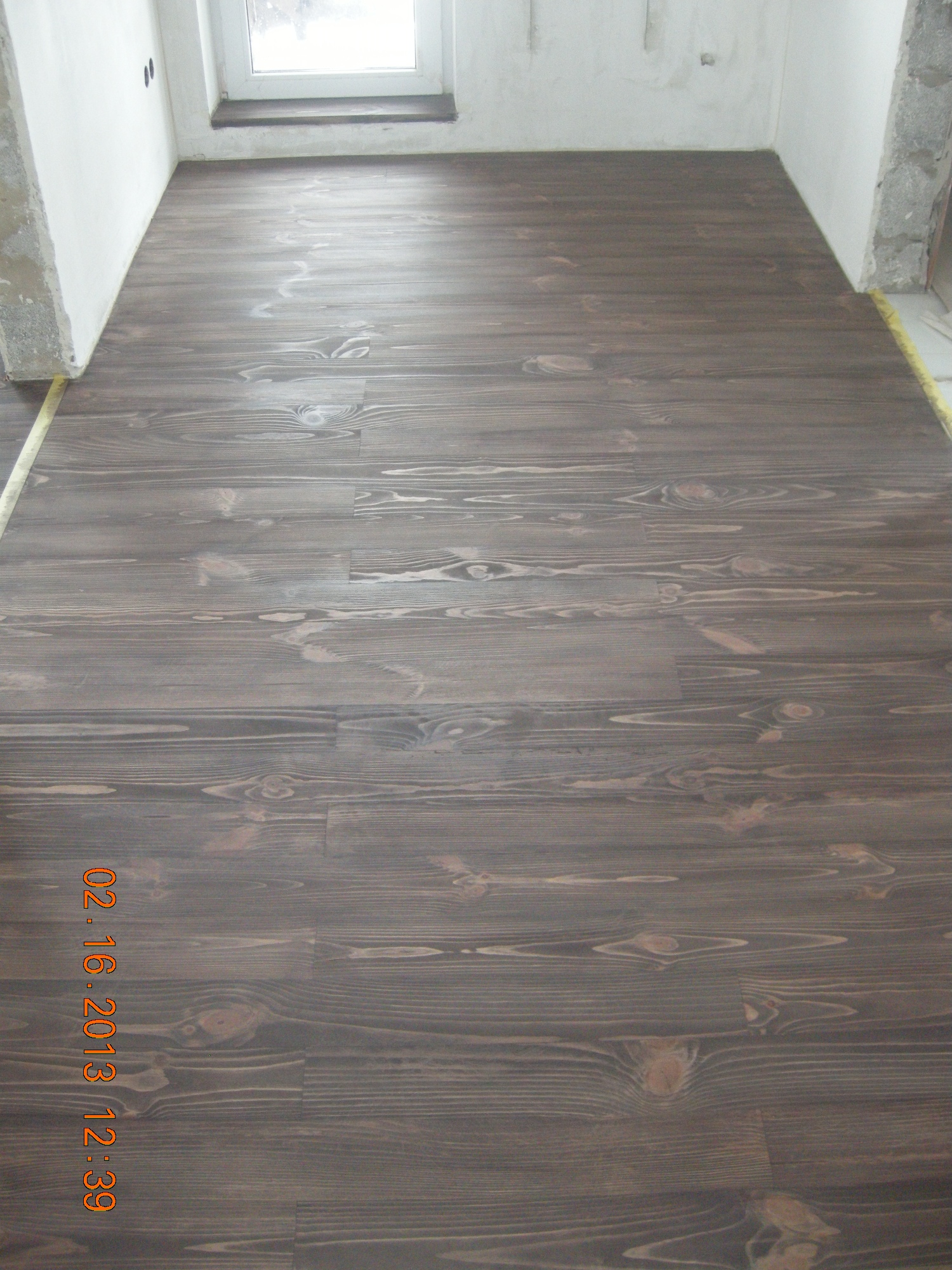

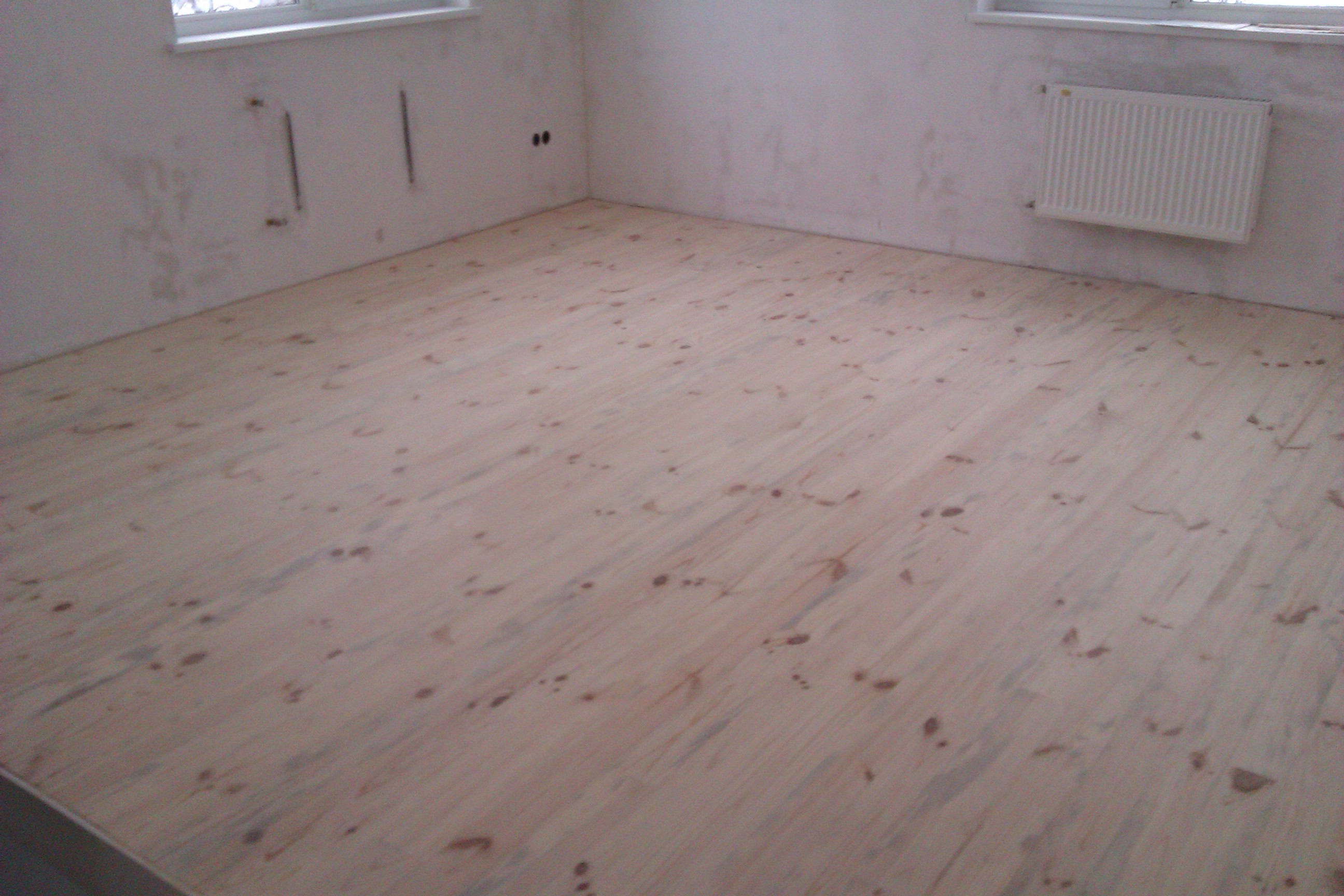

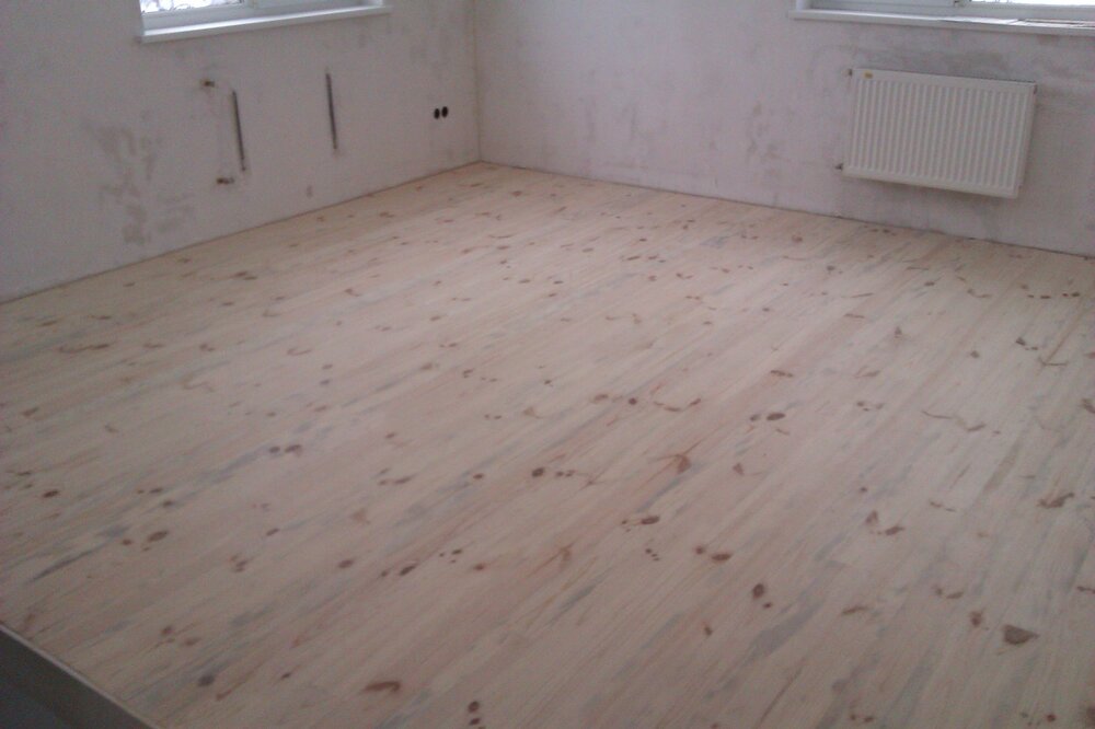

egoist Опубліковано: 26 грудня 2013 Автор Поділитись Опубліковано: 26 грудня 2013 И у меня были кривые, не все но много, и много другого. Но как было сказано, крепкое словцо, клинья, грубая физ.сила - и все удалось. И да - брать на такой материал наемных людей не стоит - сбегут. Небольшие щели были зашпаклеваны. Промежуточные фото укладки есть. Будет интересно - выложу. 2 Посилання на коментар Поділитися на інших сайтах More sharing options...
Валентина-Бригантина Опубліковано: 27 грудня 2013 Поділитись Опубліковано: 27 грудня 2013 ИНТЕРЕСНО - выкладывайте! А чем вскрывали пол? чем щели зашпаклевывали? Посилання на коментар Поділитися на інших сайтах More sharing options...

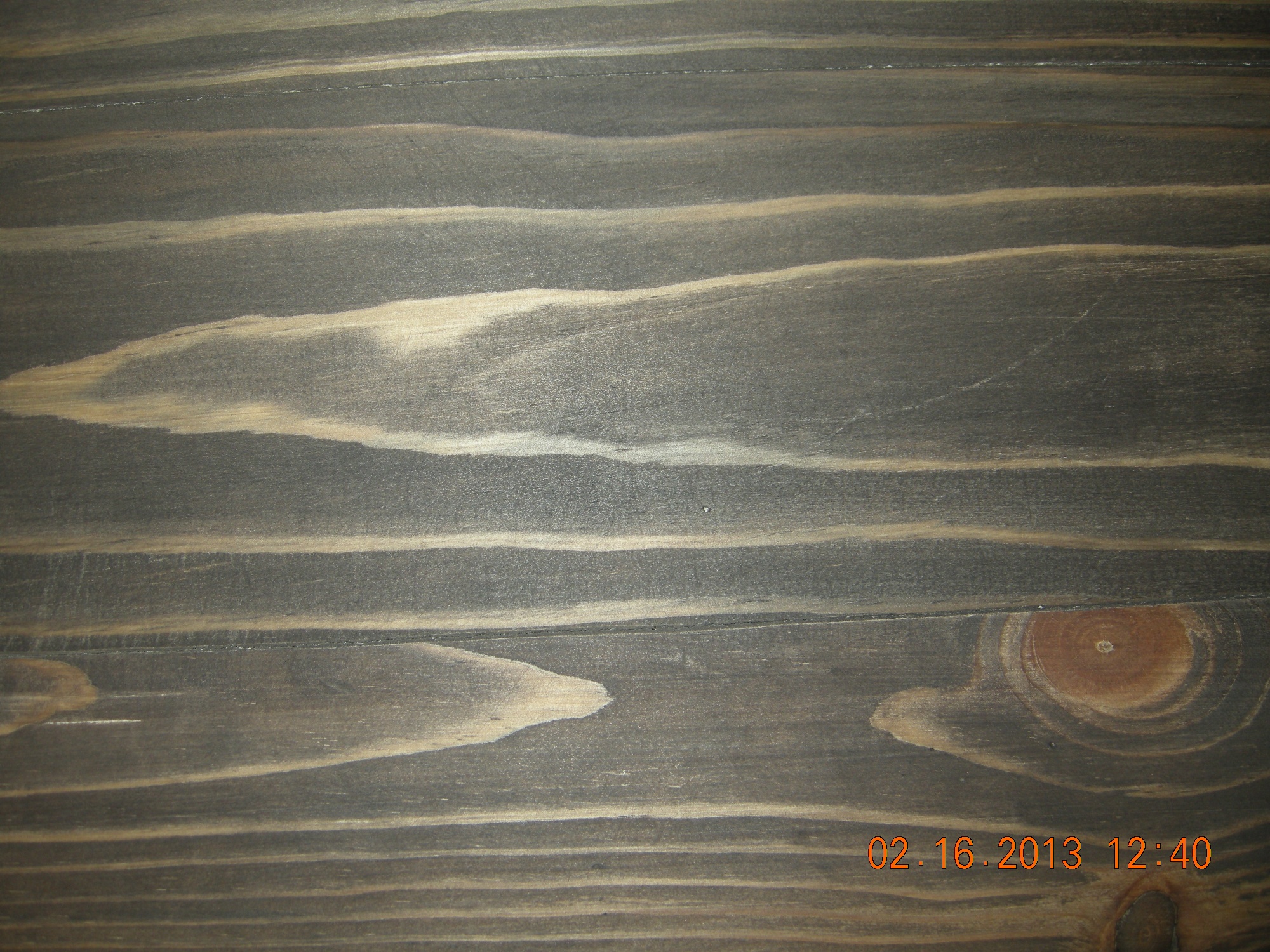

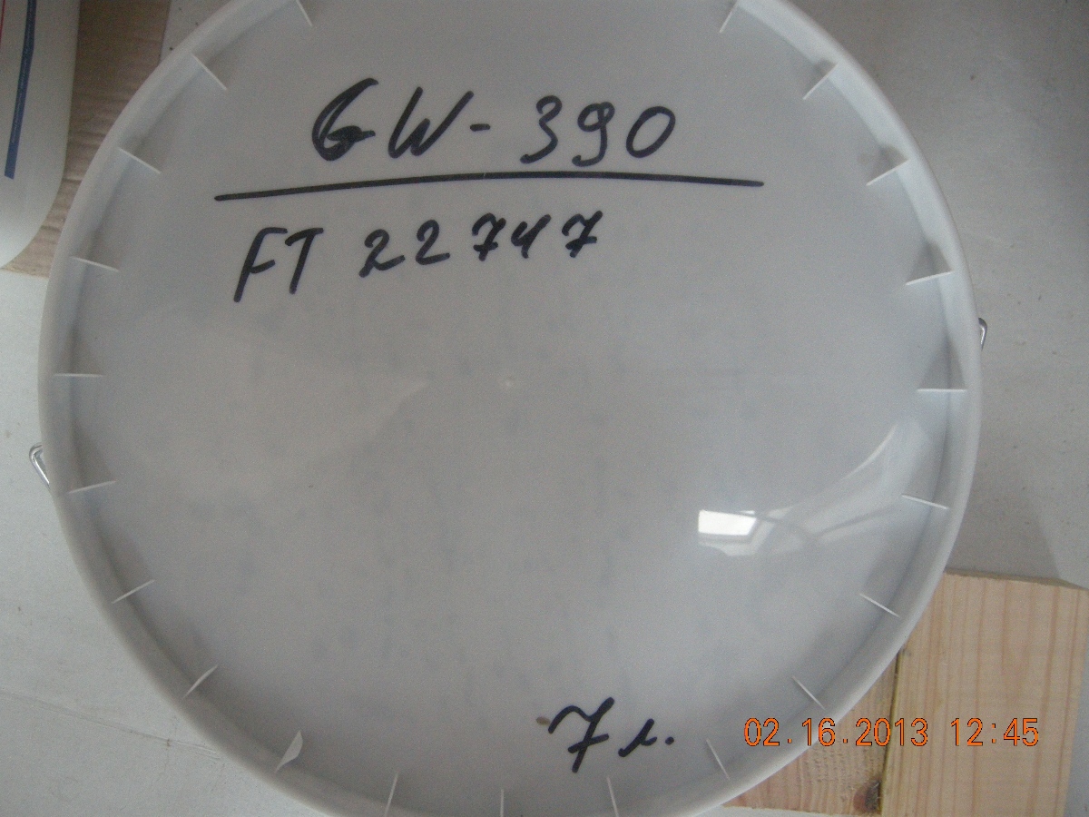

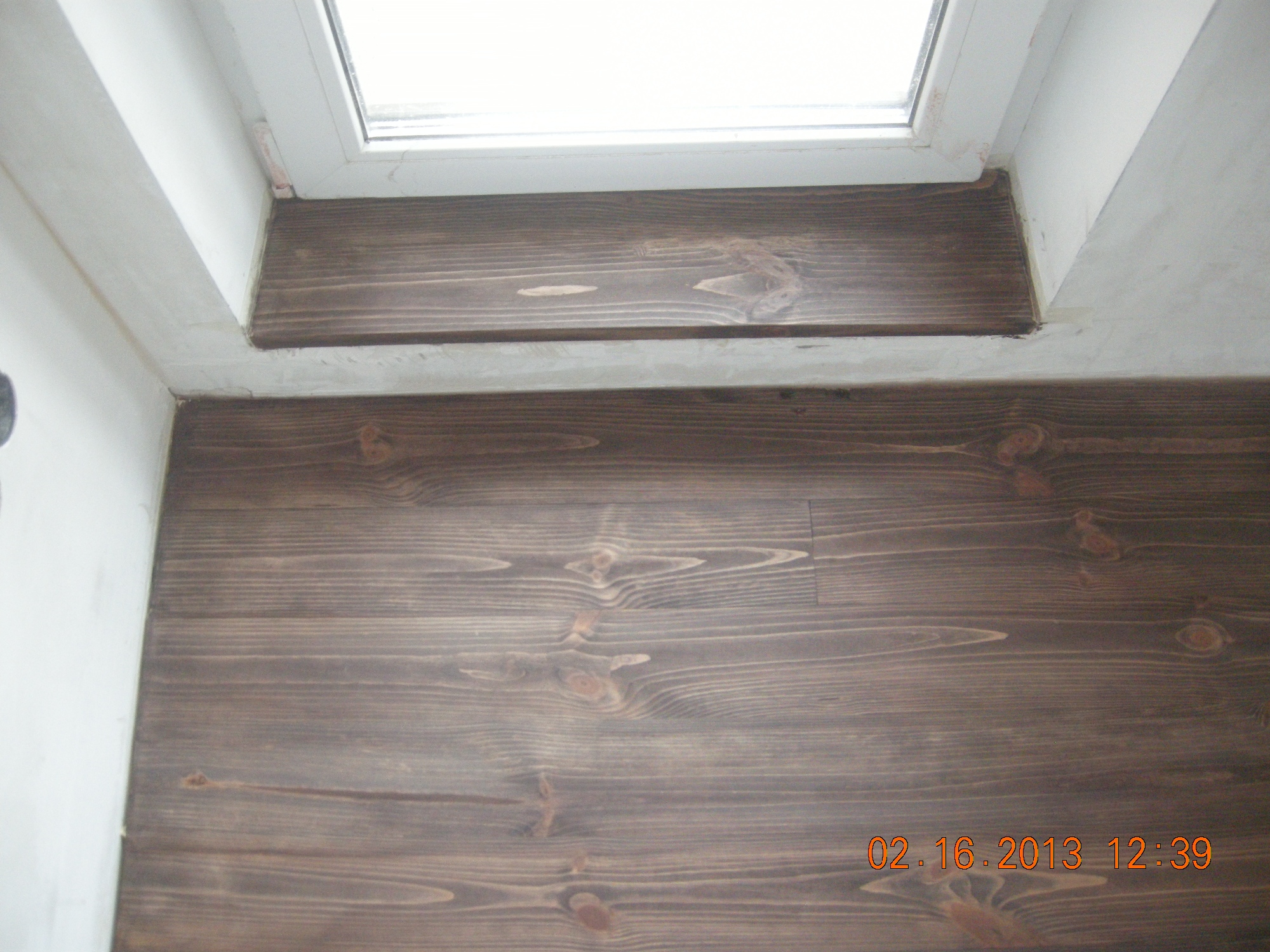

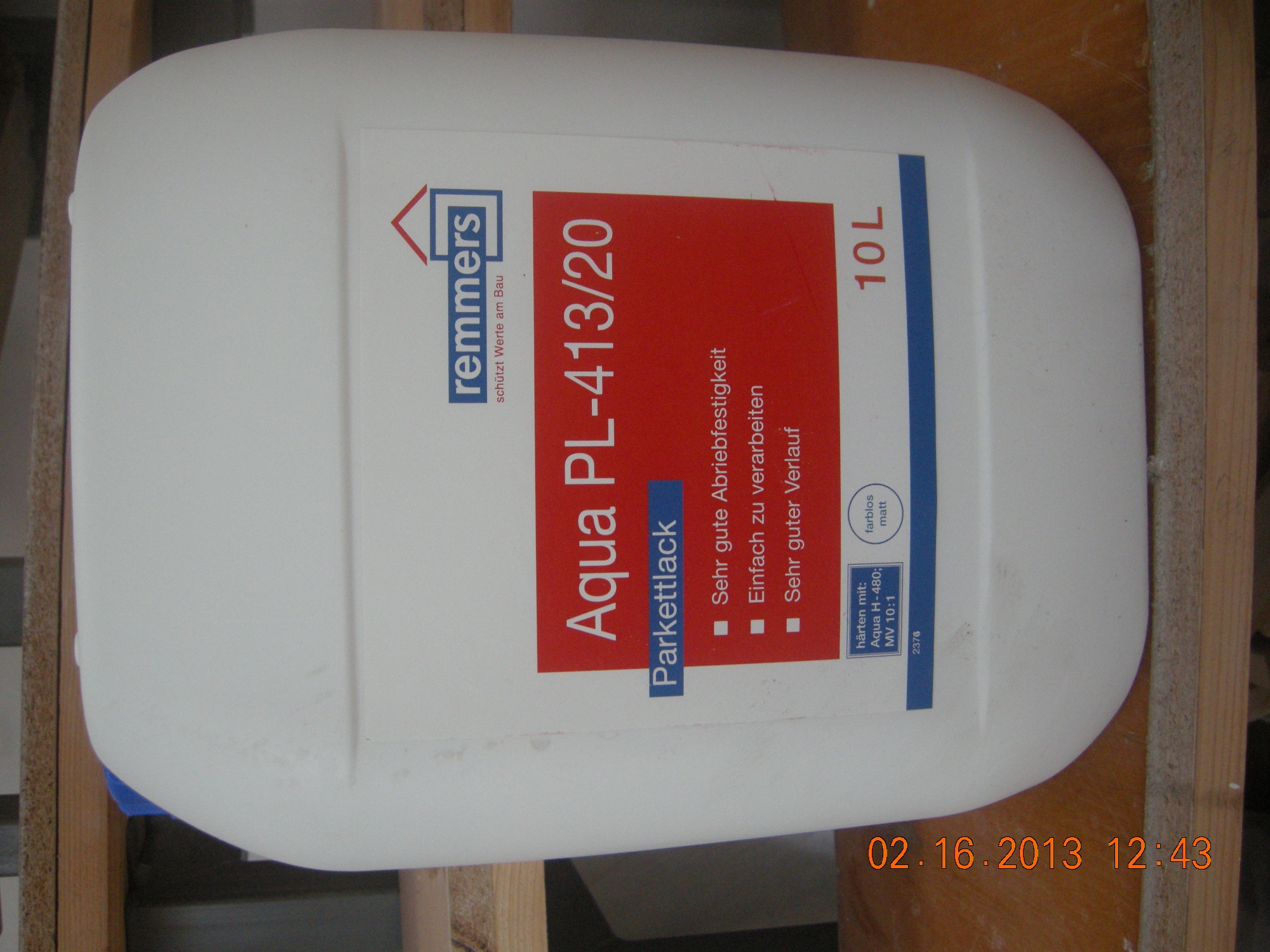

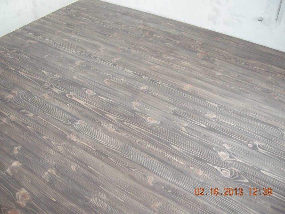

egoist Опубліковано: 28 грудня 2013 Автор Поділитись Опубліковано: 28 грудня 2013 Шпаклевку не помню, на даче осталась банка с остатками - сделаю фото выложу. Вскрывали пигментом и лаком Ремерс. Номер цвета на крышке FT 22747. Посилання на коментар Поділитися на інших сайтах More sharing options...
Валентина-Бригантина Опубліковано: 30 грудня 2013 Поділитись Опубліковано: 30 грудня 2013 это межэтажное перекрытие ? что у вас между балками и половой доской - пробковое покрытие? А зачем оно? А нельзя ли еще фото зашпаклеванного места ?! Посилання на коментар Поділитися на інших сайтах More sharing options...
egoist Опубліковано: 30 грудня 2013 Автор Поділитись Опубліковано: 30 грудня 2013 это межэтажное перекрытие ? Да, между первым и вторым этажом. что у вас между балками и половой доской - пробковое покрытие? Да. А зачем оно? Когда две деревяшки (лага-доска) будут "тереться" друг об дружку не возникало посторонних звуков. Или звуки шагов по полу, через балки, не передавались на нижний этаж. В теории. А нельзя ли еще фото зашпаклеванного места ?! Специально не делал. Для Вас постараюсь. Но это уже в 2014. Или примерно вот так. Но Вы не думайте что там щели по 2-3 мм. Максимум 1мм, а то и меньше. Посилання на коментар Поділитися на інших сайтах More sharing options...

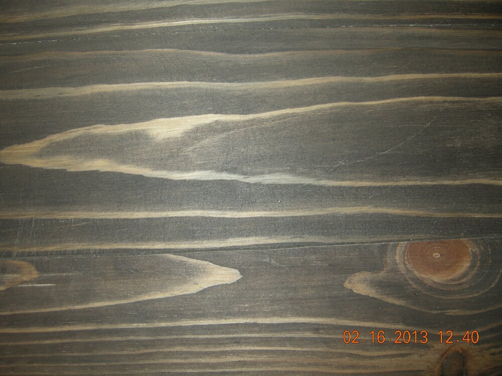

S_Lava Опубліковано: 12 січня 2014 Поділитись Опубліковано: 12 січня 2014 Специально не делал. Для Вас постараюсь. Но это уже в 2014. Или примерно вот так. Но Вы не думайте что там щели по 2-3 мм. Максимум 1мм, а то и меньше. Мініатюри долучень Щоб збільшити малюнок, клацніть по ньому Назва: 5.jpg Переглядів: 29 Розмір: 1,16 МБ ID: 330092 а можна про процесс покарски? как красили? чем наносили? в какой последовательности? сколько слоев? очень красиво проступил ресунок! Посилання на коментар Поділитися на інших сайтах More sharing options...
