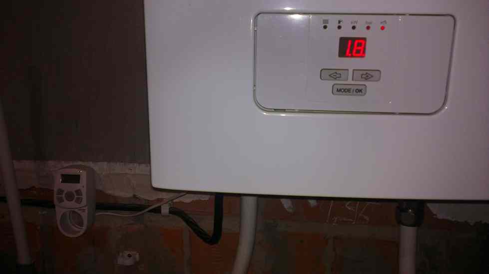

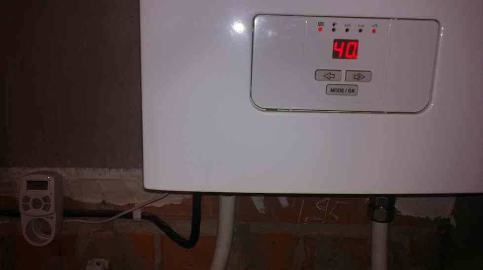

Сейчас стоит Auraton 100(контакты встроенного реле отделил от сети). Запрограммирован- вкл 23-7 и 16-19. На котле в, данный момент, выставлена температура 40град.
теперь догадываюсь, что вы контакты этого реле завели на котел вместо внешнего термостата.. если бы сразу описали что сделали...
но тем не менее, котел же будет "думать" что у него там нормальный внутренний термостат, который периодически все же выключается, и датчик внешней температуры имхо будет до лампочки..

ну поставили вы сейчас 40С.. это порог ыше которого не подыматься..
а мощность какую выставили?

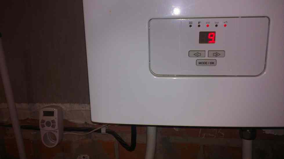

По поводу ссылки: нового там для меня ничего нет, вопрос смысла установки термостата для теплоинерционных систем, сто раз обсуждался на форуме-резюме-нецелесообразно... Подтверждаю практикой своей системы отопления на фото текущее состояние котла и температурно-влажностные режимы в доме и за его пределами :-)

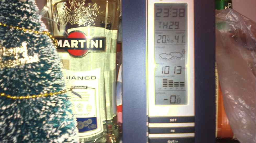

а шо такое на последней фотке возле Мартини? - там и температура внутри, и температура снаружи, и температура теплоносителя

На последней фоте дисплей метеостанции, показывает температуру и влажность в доме и уличную температуру, датчик позволит забыть дорогу к котлу, т.к. при понижении уличной тем-ры на 5град приходится на 2 град. увеличивать т-ру теплоносителя. Гарантия меня не волнует, тем более в схему котла вмешательства нет, использую заложенные производителем возможности, просто для удобства снизу врезал разъём для подключения таймера.
