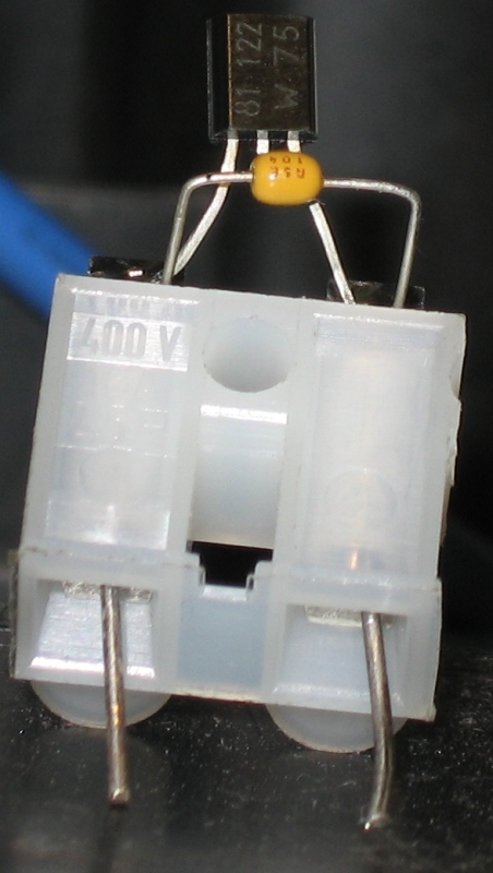

В котле BIASI рядом с клемами выносного программатора есть клемы для подключения уличного датчика. Кто видел родной датчик BIASI?
Есть информация по уличному датчику для Ariston
На фотографии изображён датчик температуры KTY81-122, зашунтированный керамическим конденсатором ёмкостью 0,1мкФ.
Согласно даташит данный датчик имеет следующую передаточную характеристику (типовую):
Температура, град.......Сопротивление, Ом.......Ошибка, %
−55............................495.............................±3.02
−50............................520.............................±2.92
−40............................573.............................±2.74
−30............................630.............................±2.55
−20............................690.............................±2.35
−10............................755..............................±2.14
0................................823..............................±1.91
10..............................895..............................±1.67
20..............................971...............................±1.41
25..............................1010.............................±1.27
30..............................1050.............................±1.39
40..............................1134.............................±1.64
50..............................1221.............................±1.91
60..............................1312.............................±2.19
NTC или PTC?
KTY81-122 или KTY81-110? Вот разобраться осталось и стоимость датчика падает до 1$.
