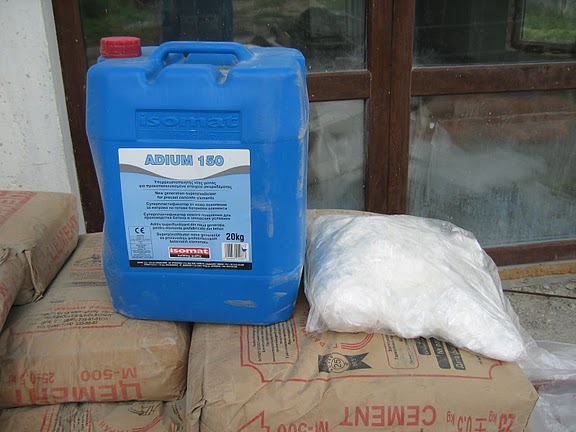

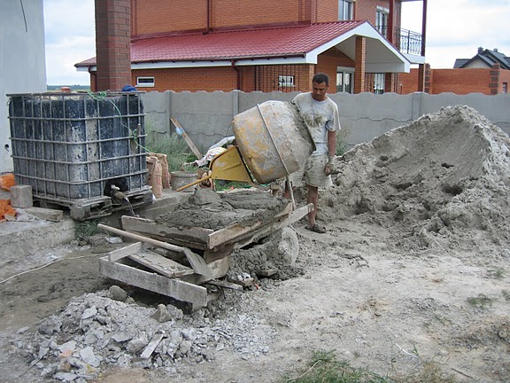

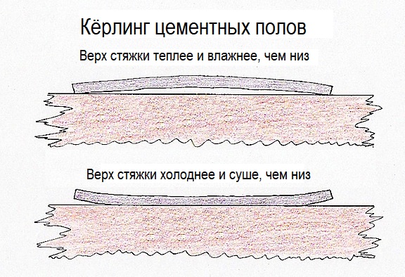

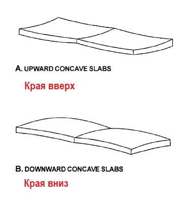

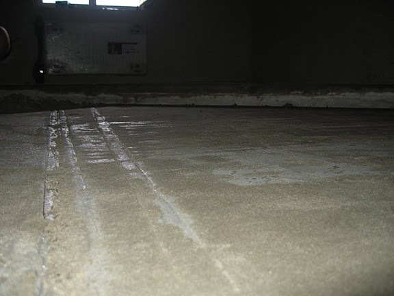

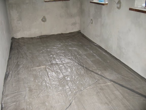

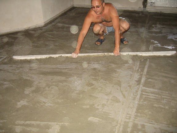

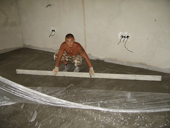

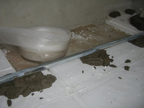

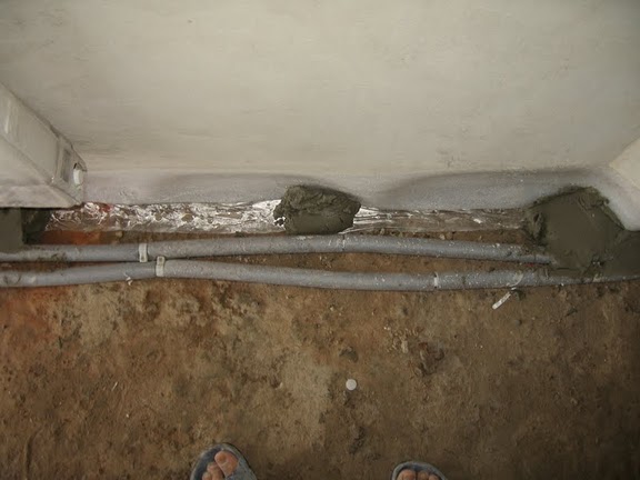

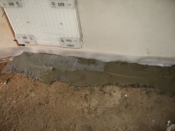

Популярне повідомлення мастерок Опубліковано: 16 серпня 2011 Популярне повідомлення Поділитись Опубліковано: 16 серпня 2011 Такой вопрос стоит практически перед всеми форумчанами. В разных темах я рассказывал о нюансах работы со стяжками,но периодически всё равно возникают вопросы и проблемы,поэтому я решил создать отдельную тему , в которой буду рассказывать и показывать практические варианты решения разных проблем на моём личном опыте и на объектах форумчан. Как Вы все знаете, категорически не приемлю в своей работе разные невелирки и самоналивайки,так как эффект от их приминения не предсказуем,что периодически всплывает на форуме. www.stroimdom.com.ua/forum/showthread.php?t=71182 www.stroimdom.com.ua/forum/showthread.php?t=70554 www.stroimdom.com.ua/forum/showthread.php?t=72300 . Лично я добиваюсь идеального качества стяжки толщиной от 2мм и более работая исключительно цементными смесями.Но в обязательном порядке применяю полипропиленовую фибру и пластификаторы.Для стандартной стяжки (4 см и более) вполне хватает чистого речного песка,цемента марки 500,Адиум 150 и фибры. Так как мы находимся не в лаборатории,а на стройке ,то все пропорции считаю в лопатах,одна лопата цемента на 3-4 лопаты песка.Для фибры лучше подходит украинское слово "жменя" - жменю фибры на стандартную оранжевую мешалку.Но перед забросом в мешалку фибру в ручную насухо перемешиваем в ведре с цементом.Раствор должен быть достаточно густым,так как при избытке воды после заливки идут усадочные трещины.Перевёрнутое ведро с раствором не должно растекаться,посмотрите как жёстко стоит раствор в корыте . Пластификатора льём 30 грамм в самом начале замеса. Про мой способ выставления маяков я уже писал когда-то www.stroimdom.com.ua/forum/showthread.php?t=12348&page=2 пост №36 Лазеры я использую только на сплошной платформе,что б спокойно вращались на 360градусов,так как заметил,что штативы дают погрешность. Основание под обычную стяжку должно быть обильно смочено водой,монтажные отверстия,крюки для крана и т.д. предварительно заделаны.Стыки пенопласта проклеены скотчем,если есть каналы от трубопроводов, то в сплошную застелены целофаном По периметру помещений установлена демпферная лента,а так же в дверных проёмах и на границах контуров тёплого пола в больших помещениях. Информация по керлингу: Итак,поехали! Как всем известно я уже многие годы занимаюсь стяжками и и вроде как собаку съел на этом деле.Качество стяжки нормируется двумя параметрами-марочная прочность и ровность,с этим у меня проблем нет,максимум что может быть это одиночные усадочные трещины,которые не создают никаких проблем.На стяжку у меня пожизненная гарантия,многие дома я веду и дальше "под ключ",поэтому иногда замечал что края стяжки на деформационных швах и возле стен,в углах,поднимаются вверх и двигаются.Размер этих смещений не велик,буквально несколько мм,но это очень плохо для финишных покрытий.Двигаются они обычно если под ними пенопласт,реже-ЭППС.Если основа бетон, то просто швы поднимаются,но не двигаются.Это самый лёгкий вариант,если покрытие плитка то этот горбик просто топится в слое клея,если ламинат,то за минуту он снимается черепашкой.Я написал об этом нюансе в данной теме,на что Пропеллер скинул инфу из зарубежных источников что это нормальное явление,называется керлинг и связано оно с тем,что стяжка сперва высыхает по краям,а затем уж середина,соответсвенно при высыхании середины края слегка принимаются и фактически любая плавающая стяжка это не плоскость,а блюдечко.Тогда я начал мозговать и экспериментировать как с этим бороться.Первое это я отказался делить большие помещения по контурам и стараюсь по максимуму заливать всплошную,т.к. двигаются обычно малые куски с малым весом.Фактически сейчас до 50 м2 я делаю одним монолитом.Ну и самое главное-где таки необходимы деформационные швы я всплошную через них пропускаю сетку и сами швы или нарезаю болгаркой или делаю методом "холодного шва",т.е. разделённой по времени заливкой.Этим обеспечивается отсутствие движения плит друг относительно друга.А чтобы края плит не поднимались,то я просто бъю в стены кусочки арматуры.Сперва я не афишировал такой метод ,т.к. это вроде как рушит все каноны,но после наблюдения многих десятков объектов я увидел отличный результат и уже несколько лет описываю данное решение на форуме и применяю на всех своих объектах. __________________ 418 Посилання на коментар Поділитися на інших сайтах More sharing options...

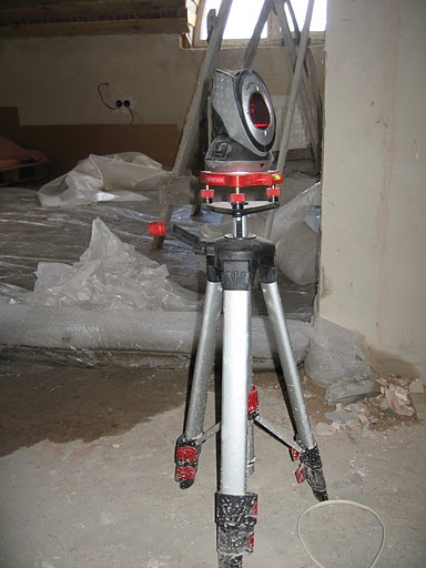

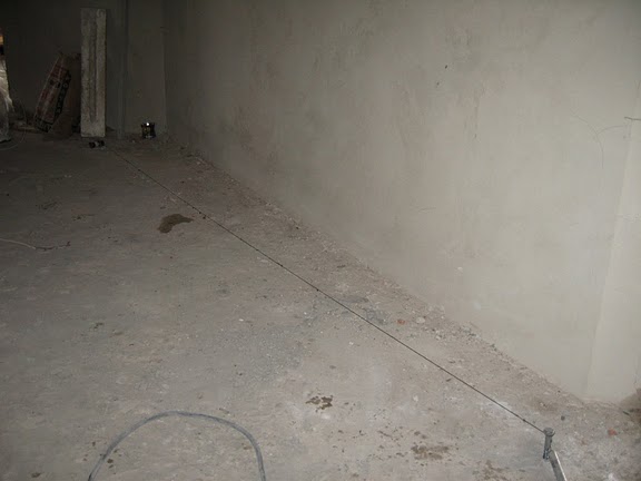

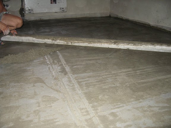

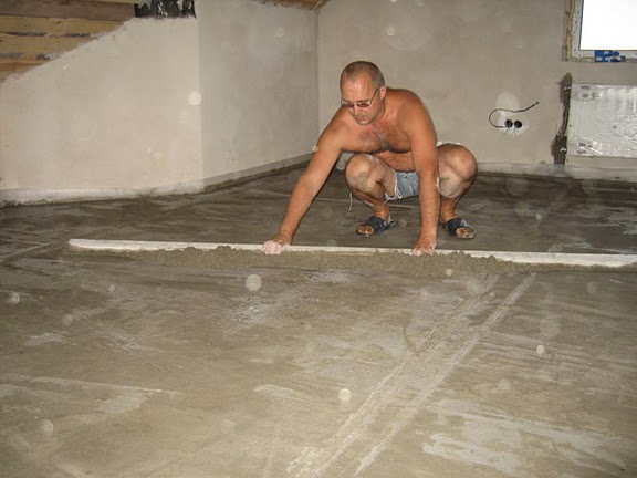

Популярне повідомлення мастерок Опубліковано: 16 серпня 2011 Автор Популярне повідомлення Поділитись Опубліковано: 16 серпня 2011 При разметке помещений,особенно если требуется идеально в 0 подогнать стяжки для разных покрытий,(например-паркет+32 мм,а плитка+12 мм,значить я должен залить разницу уровней 20 мм) нужно обязательно брать во внимание,что стяжка с фиброй не снимается в 0 по маякам,а выходит +3мм,в отличии от обычной стяжки,которая даёт усадку -2мм. Поэтому разметка лазером должна проходить по всем помещениям по стенам и со стен брать точки на маяки,а если вы будете брать отметки от уже уложеной стяжки, то погрешность вылезет обязательно.Исходя из того,что у меня при выставлении маяков в среднем выходит 1 точка на 1 м2, то я гарантировано получаю идеально ровную поверхность.Максимальная погрешность может быть не более 2мм на всю площадь дом.Тянуть правилом в одном помещении должен один и тот же человек , так как у всех разная интенсивность вибрации рейкой и трамбовки раствора, в следствии чего возможна неравномерная усадка, если будут работать разные люди. Сама заливка - процес элементарный и простой,подробно на нём останавливаться не буду.Более важен процес последующего ухода за стяжкой. Если комната заливалась до обеда,то выходить на нормальную стяжку можно в 19-20 часов.Выкручиваю болты,заделываю раствором следы от маяков (сами маяки убираются сразу во время заливки).Большим правилом (2.5 м) лезвием начинаю проходить по всей площади стяжки,срезая неровности Правило постоянно переворачиваю и тупой стороной проверяю плоскость поверхности в разных положениях.Тщательно подметаем весь пол и окончательно проверяем его 3-х метровым уровнем.Не один заказчик не сможет меня проверить так , как я проверяю себя сам.Далее пол укрывается плёнкой и на протяжении нескольких дней (не менее недели) поливается со шланга водой и вновь укрывается плёнкой. Обратите внимание!При заливке стяжки воды должно быть минимум, лишь бы мешалка перемешивала раствор,но при созревании стяжки-максимум!Так как стяжка должна не высохнуть,а набрать прочность-процес называется гидротация и происходит только в присутствии воды. Теперь немного о типичных ошибках. www.stroimdom.com.ua/forum/showthread.php?t=64862,что б не было такой беды,я использую просечную сетку,армирует зверски,прогибов нет,даже если выходит в 0 Сантехники всегда красиво рядочком укладывают трубы,но эта красота под стяжкой абсолютно не нужна, и мы их специально раздвигаем, чтобы лучше работал раствор.Две трубы ещё не проблема , а вот если 10 и более труб?! Ещё типичной проблемой практически у 100% застройщиков является не продуманая высота порогов дверей.У Вали Бес мне пришлось полностью поднять дверной блок в 0 с перемычкой,что б стяжка хоть как то закрыла трубы. Господа застройщики!!!Оставляйте на стяжку и чистовую отделку не менее 8 см при нормальном,и не менее 14 см при тёплом полу!!! Так же очень часто низ входных дверей не соответствует низу дверей на террасе и приходится мудрить с никому не нужными ступеньками,а про отсутствие рэпера-вообще отдельная песня,мне ещё ни приходилось видеть ни одного дома,где прораб его отметил.Приходят электрики,сантехники,мастера по ступеням,я и начинаем выполнять не свою работу-искать 0.Так что построил Вам прораб дом-пусть укажет 0 .Насчёт трещин по стяжке-у меня их нет,ведь их главная причина-много воды в начале и мало в конце.Но если где у кого и вылезет 1-2 -не проблема,проблема-когда стяжка бухтит,определяется простукиванием или просто подпрыгните над лопнувшим местом-если из трещины пошла пыль-значить забухтела.Тут уж сложно решать что либо заочно,нужно на месте определять-подлежит ремонту или прийдётся всё сбивать. Качество моей стяжки годится практичеси под все виды покрытий,только для очень требовательных-линолиум и декоративные плитки-мы её дополнительно перетираем полотёрами,так как штукатурку.Основной конкурент ручной стяжки-машинные полусухие,на вид они конечно красивенькие-стекло!!!Но для стяжки внешний вид-самая последняя характеристика,она должна быть идеально ровной и не бухтеть.А вот с этим как раз и проблема. Пока всё.Выражаю признательность форумчанам Вале Бес и Солнце за возможность разместить фото с ихних домов где мы заливали стяжку и где любой желающий с их согласия может проверить качество работ. 153 Посилання на коментар Поділитися на інших сайтах More sharing options...
