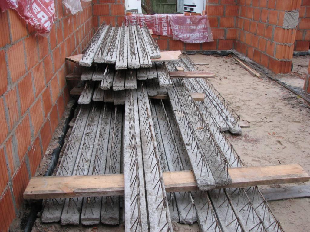

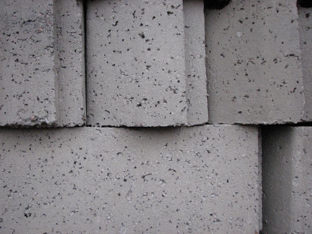

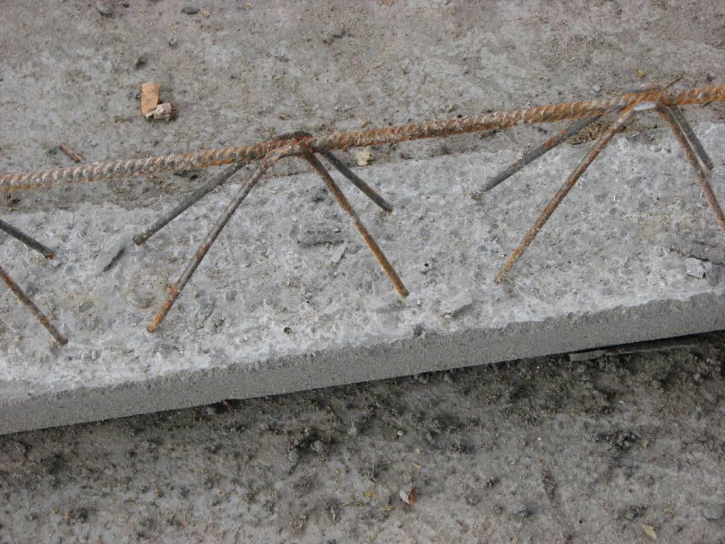

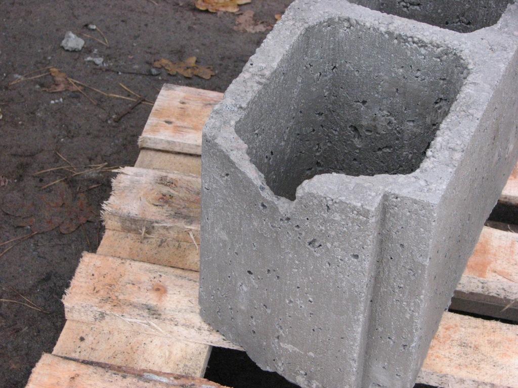

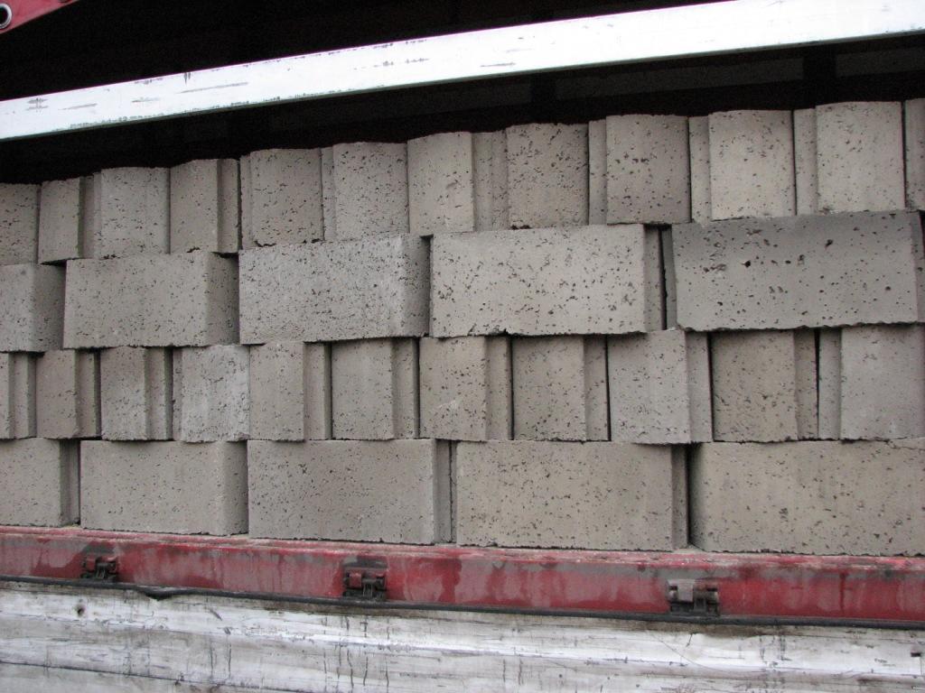

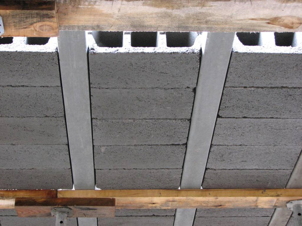

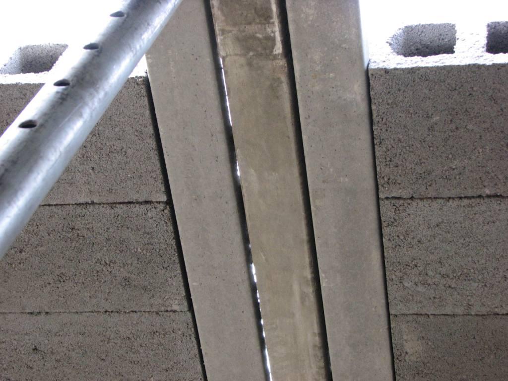

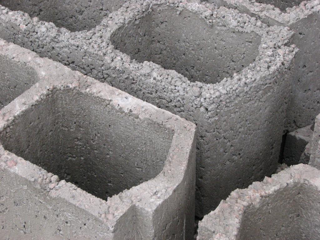

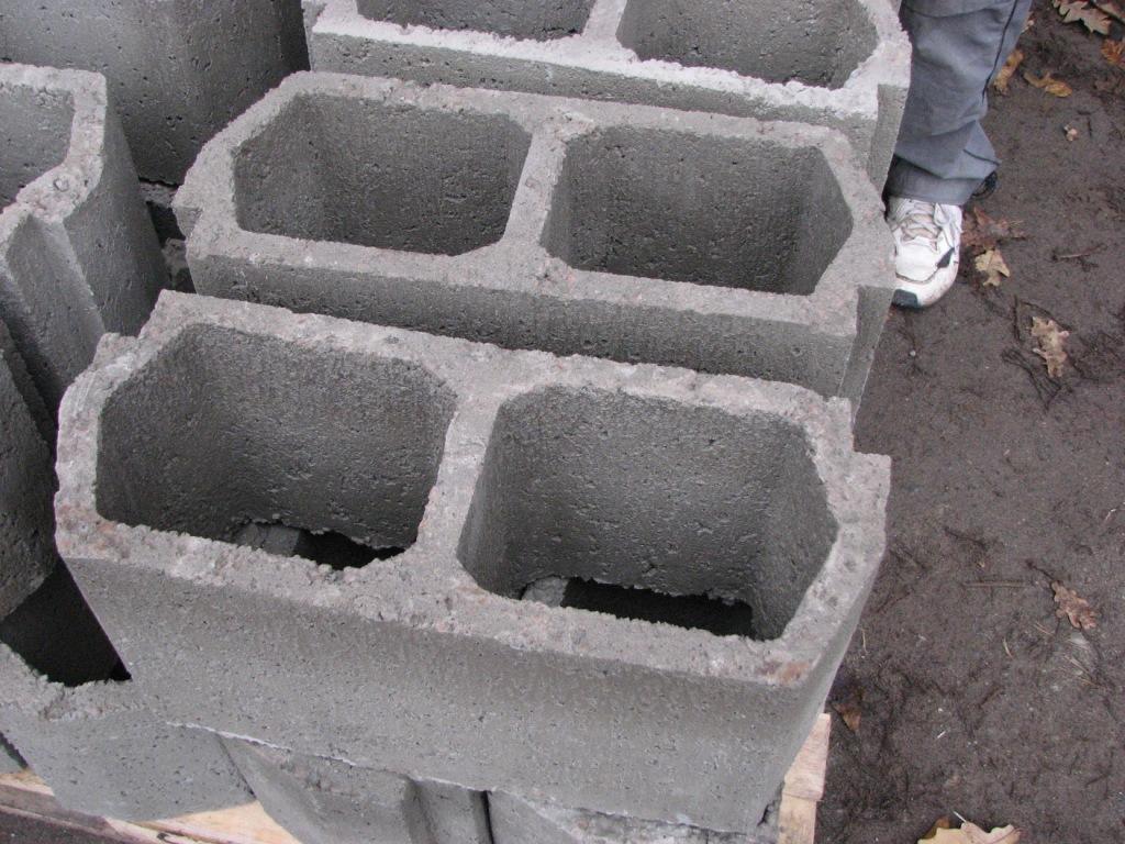

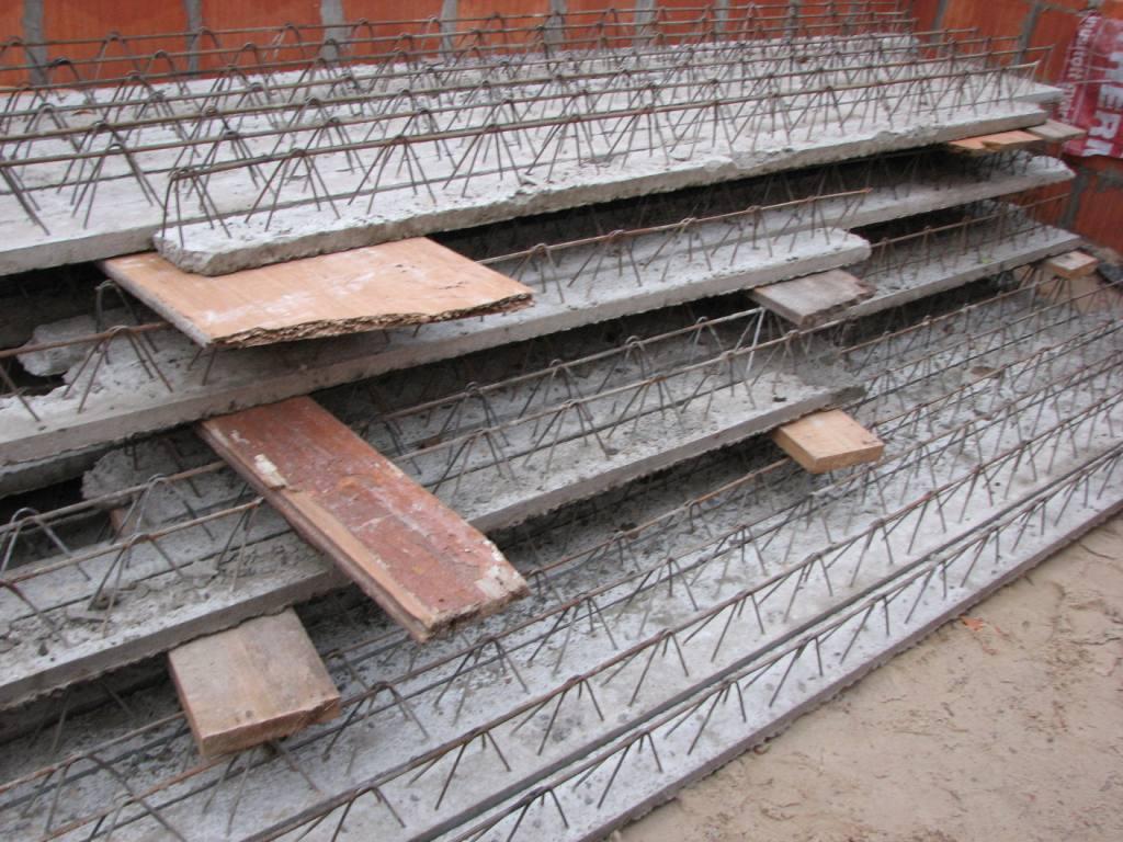

винницкие блоки достаточно хрупкие. были сколы и выщерблены. балки тоже выглядели побитыми.
со слов водителя доставки, ребята лопатами заливают формы и поэтому блоки выходят неоднородными - какие-то гладкие, какие-то зернистые.
Змінено користувачем Тигра

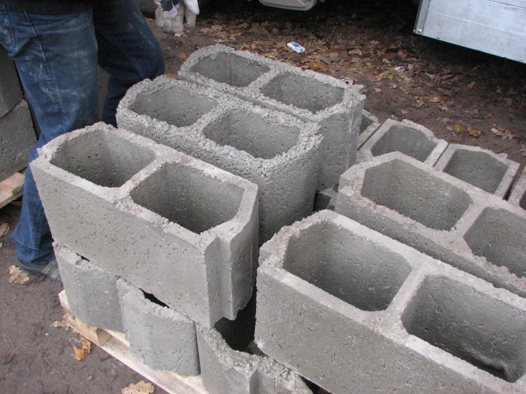

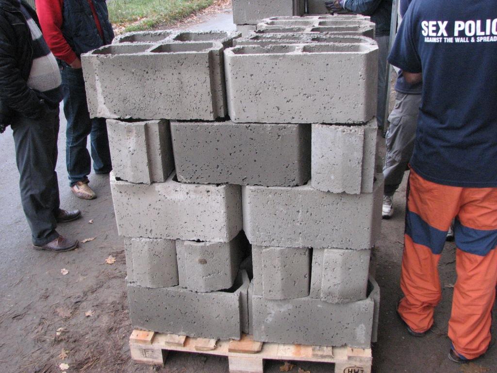

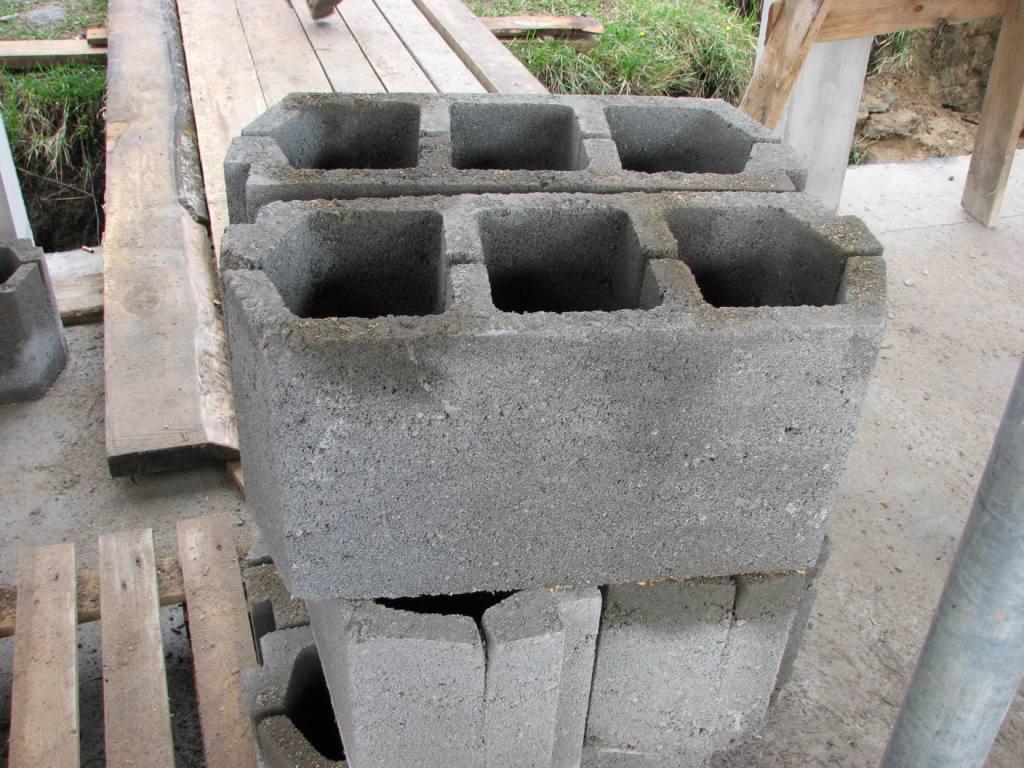

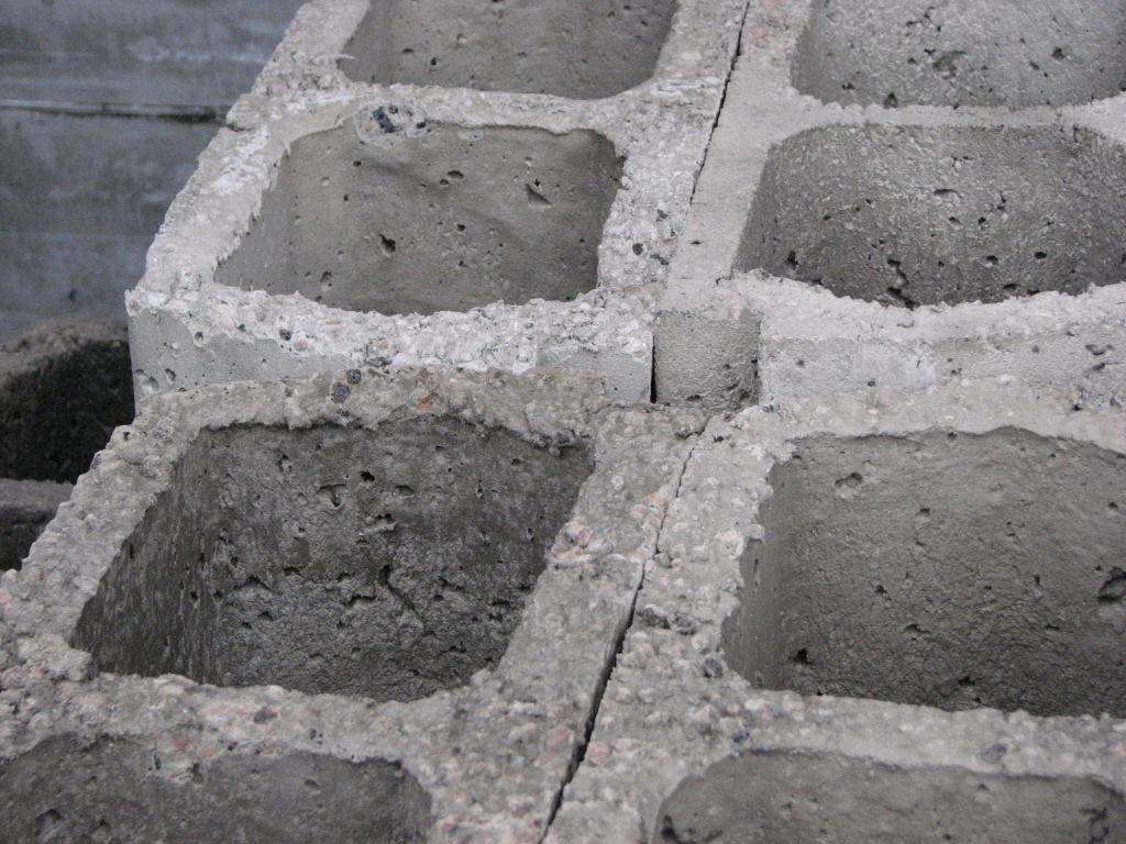

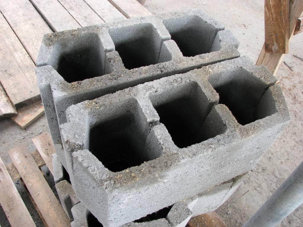

теперь стиль-италия. в ее пользу еще один аргумент - они есть на складе, а значит не нужно ждать 4 недели, как у винницы и 2-3 недели, как у брего.
балка выполнена аккуратнее. форма блока немного отличается.
вы не сравнивали по расходу и цене на 1м2 ? мне показалось что у стиля блоки большей площади, значит и расход должен быть меньше
спросите DenverAF - это он укладывал стиль-италия.
говорил, что чуть дороже, чем была бы винница.
у винницы 165 гр/м2. хотя, может и подорожает в связи с курсом доллара.

смета по перекрытию:
материалы - 14929 гр (+150 гр за денежный перевод), раскладку прикрепляю.
доставка из винницы 1600 гр + укладывание на поддоны и транспортировка на участок 1600 гр.
итого за материалы 18279 гр
если не поворуют за зиму - хорошо.
работа по укладке сейчас ок. 12000 гр. весной посмотрим.

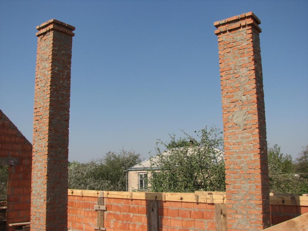

строим пеноблок на 30 см + облицовочный кирпич.
фундамент 0,5 м и в глубину 1 м, и еще высоты см 80... еще та махина.

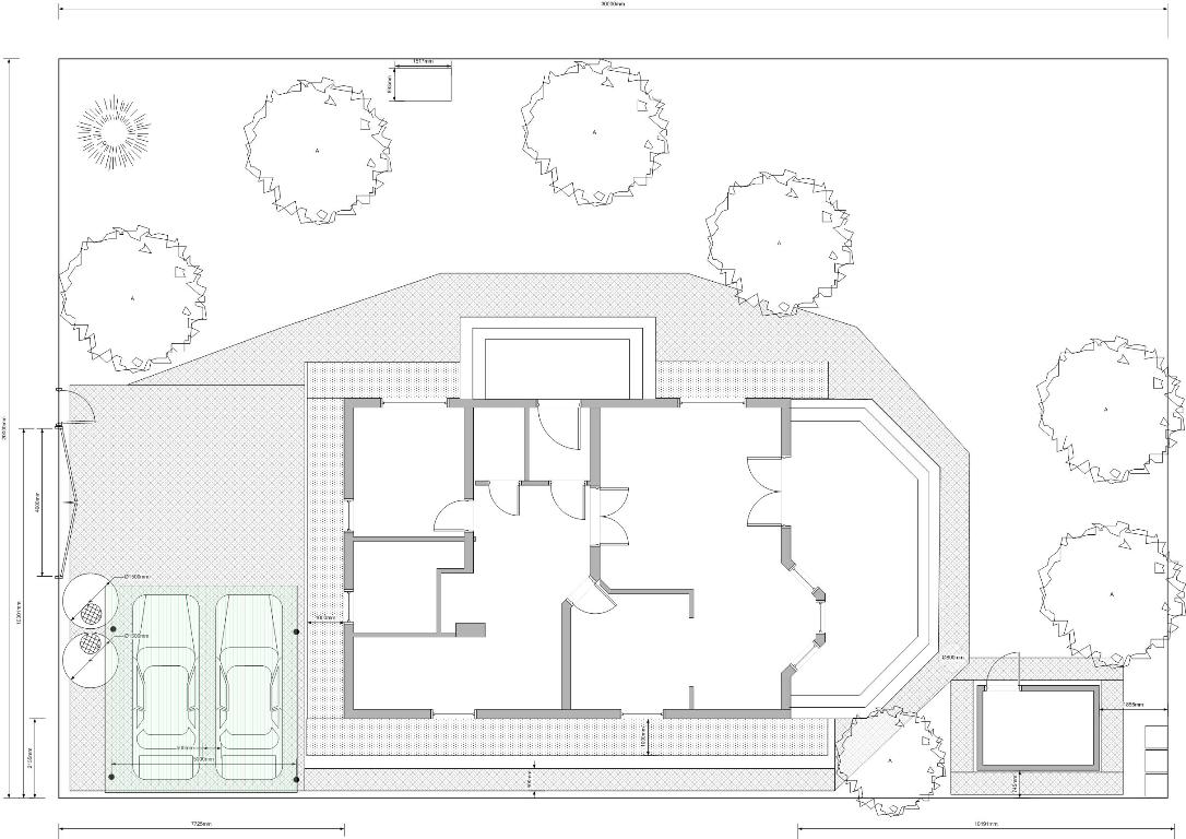

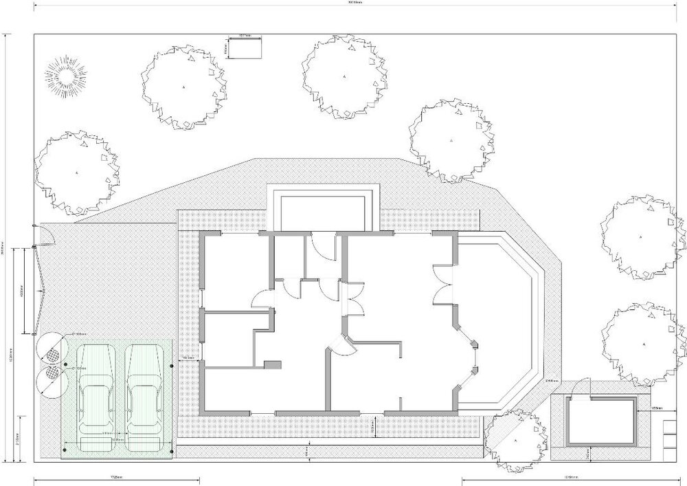

план сада.

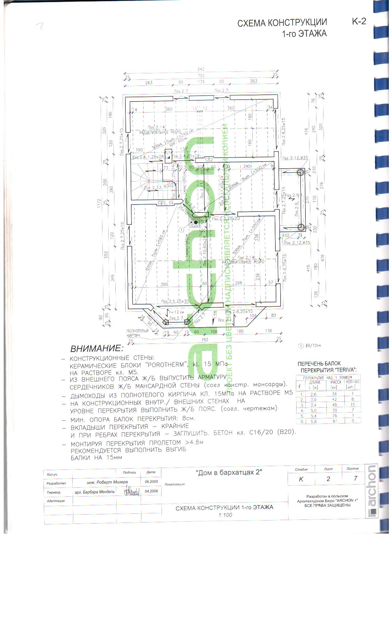

покритикуйте плиз на предмет правильности размещения ворот, септика, деревьев, навеса над машинами, отмостки вокруг дома, терассы и дорожек.
ворота нарисованы распашные, но будут раздвижные со смещением в сторону септика.
солнце "встает" в левом верхем углу и "садится" в правом нижнем.
правый верхний угол самый солнечный, поэтому там будут цветы и ягоды.
может что-то не учли? может забыли или есть варианты более оптимального размещения?

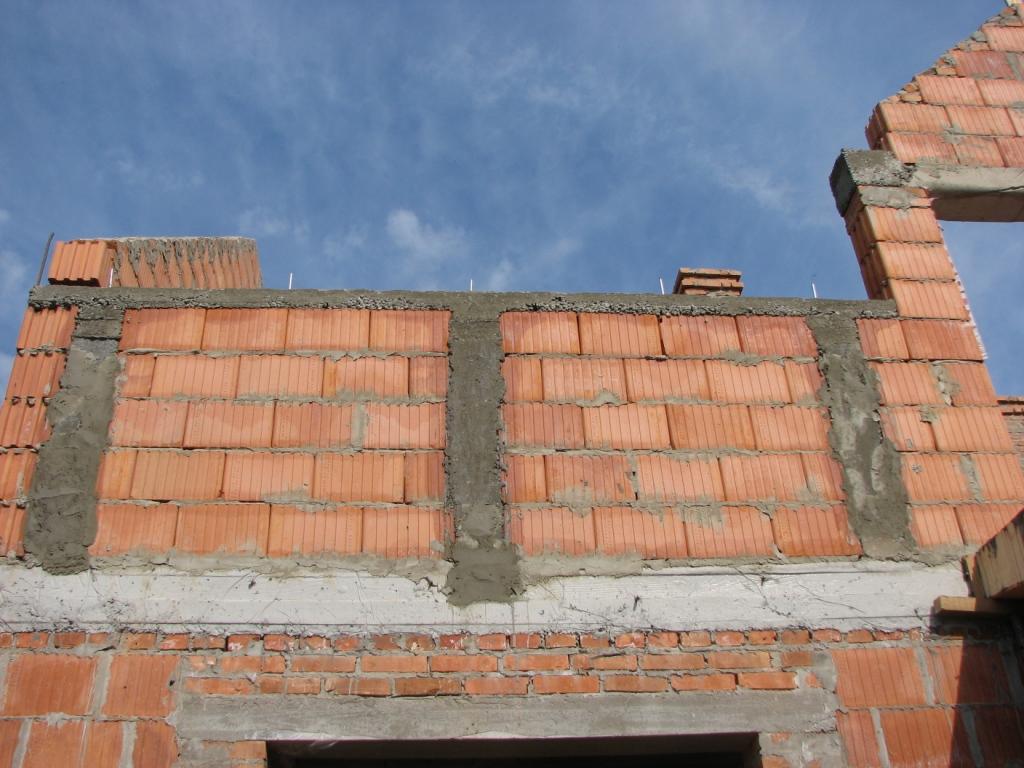

1. как посчитать нужный объем материала ? я высчитал в шт. на м2 (размер 248х238х300) - получилось примерно 17шт. потом умножаю на квадратуру стен. Или нужно считать индивидуально - закупать дополнительно половинки для закладки объема над перемычками и т.д. ?
Я так поняла, что вы расчитываете на 30-й блок. убедитесь, что его завозят и он есть в продаже. а расчет штук на метр есть у производителя на сайте (ссылка устарела)
мы над перемычками закладывали кирпичем, хотя всю стену посчитали под полноценный блок именно как вы и написали: количество штук в квадрате умножить на квадратуру стен, вычесть проемы и прибавить штук 30-50 на бой. плюс еще как минимум 1 см раствора под каждым рядом. если рядов 12, то и плюс 12 см по стене вверх. по бокам щели должны быть минимальными. если нужны были половинки внутри стены, то отбивали киркой от основного блока. сразу скажу рабочие будут стонать, что это дополнительна работа. особенно в таких местах, как эркер. если хотите половинки, то посчитайте их количество отдельно.

3. армир. перемычек - у вас в проекте есть данные, что при этом армиривании она выдерживает Х т. на 1м ?
нет, таких данных не указано. предполагается, что они уже просчитаны под проект. в жизни все укрепляют их как минимум вдвое ))

некоторые нюансы я сама наблюдала: блок тяжелый ,поэтому его трудно удерживать и ставить вертикально и каменьщики могут поставить рядом и придвинуть. из-за этого образуется складка раствора между блоками и даст косую щель. каждый ряд нужно проверять уровнем, иначе будет как у нас: с одной стороны каменьщик соблюдал слой раствора 1-1,5 см, с другой каменьщик не соблюдал и в конце последний ряд клали на раствор чуть ли не 3 см ,чтоб вывести в ноль. не разрешайте закладывать щель между блоками в середине стены раствором, пусть откалывают кусок блока. иначе стена будет в "дырах" из раствора. раствор должен быть не жидкий и не густой, но эластичный. какая-то часть непременно провалится, но для общей массы стены это незначительно. посмотрите в ветке K2 пример стены. она почти идеальная, вот на такую и ориентируйтесь, а косяки неизбежны ))

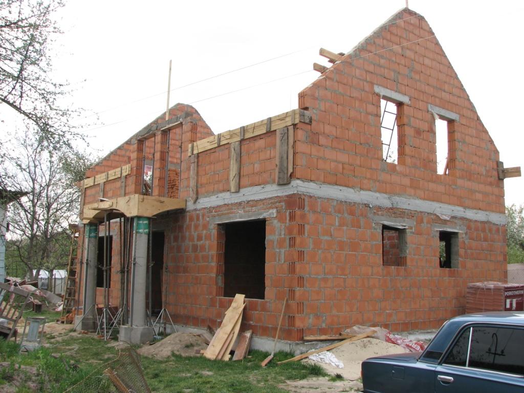

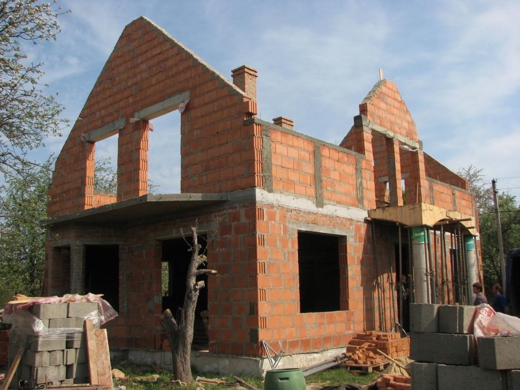

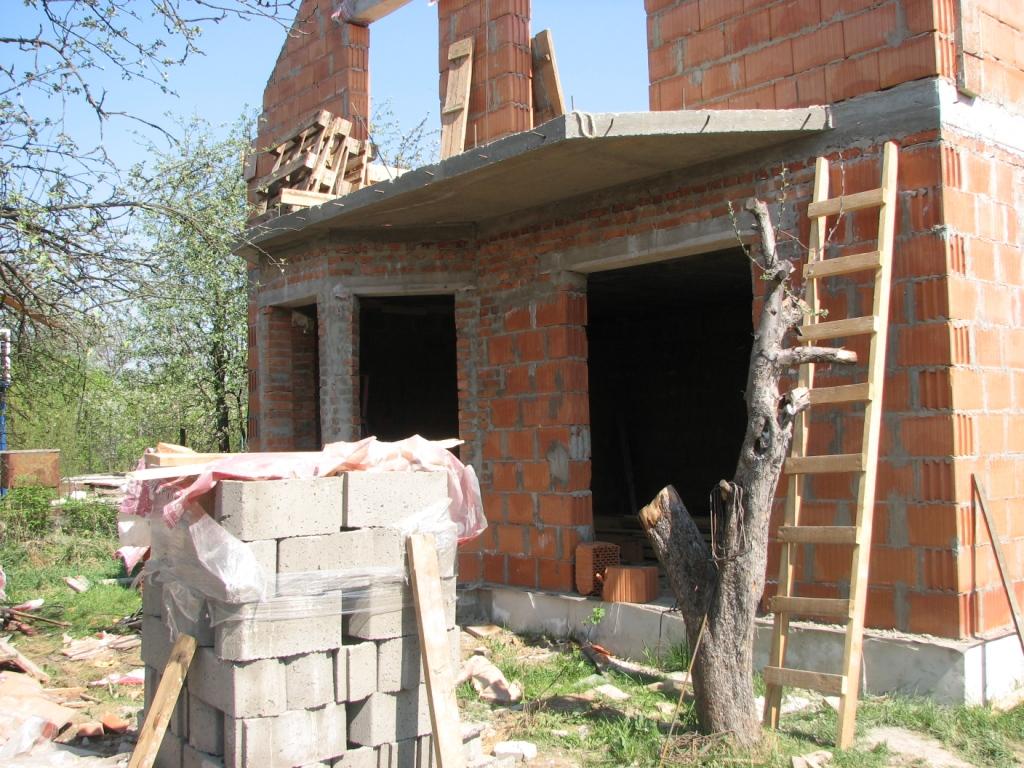

новости с полей.

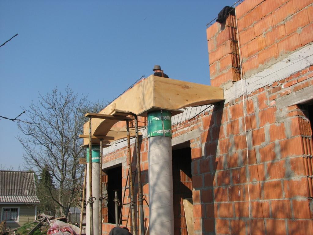

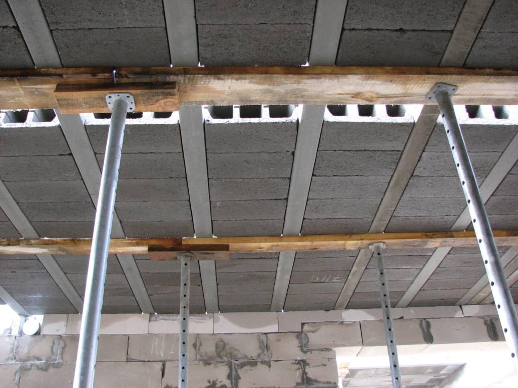

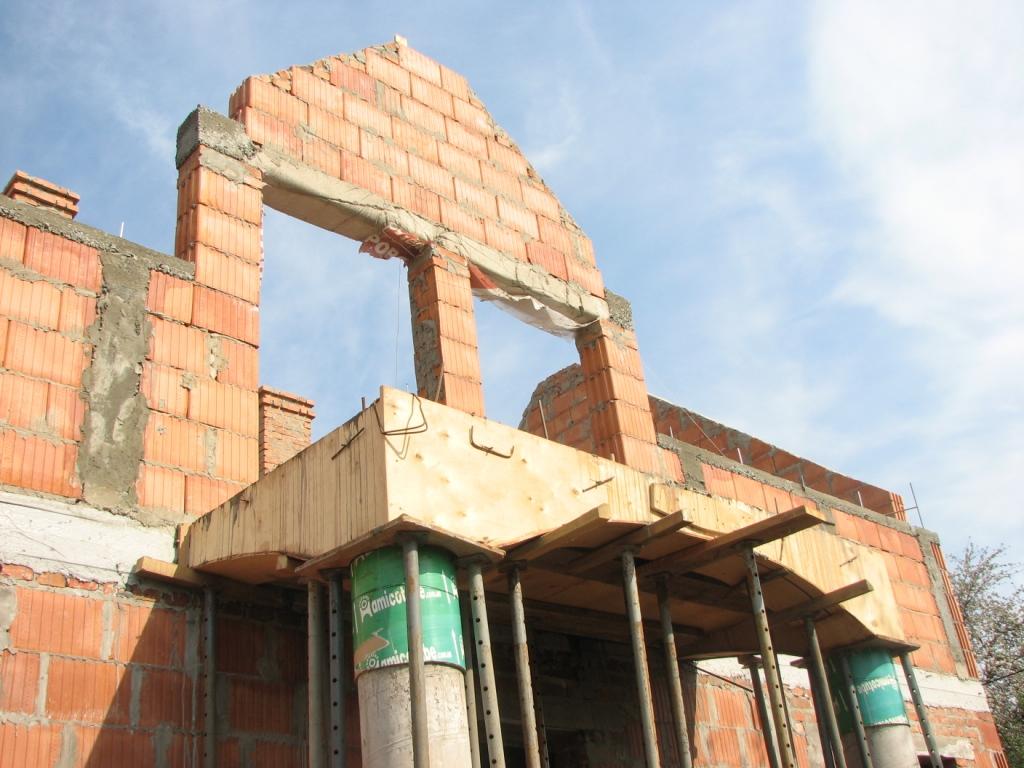

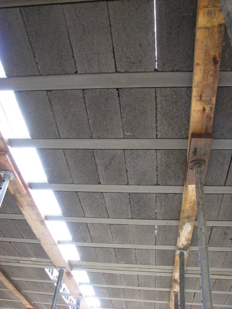

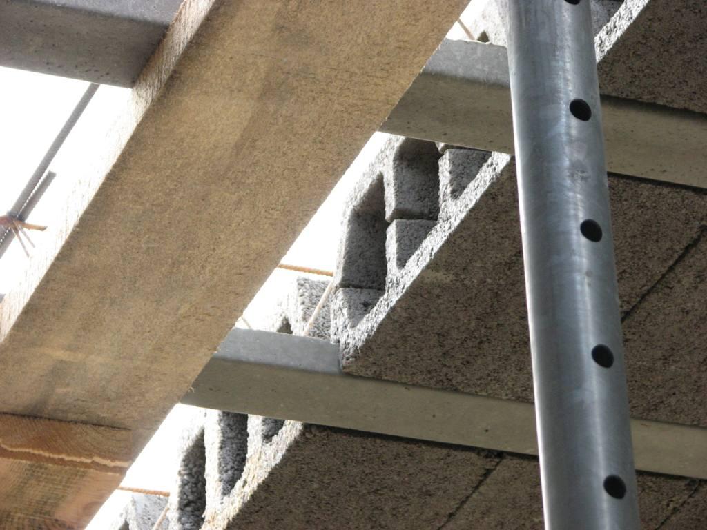

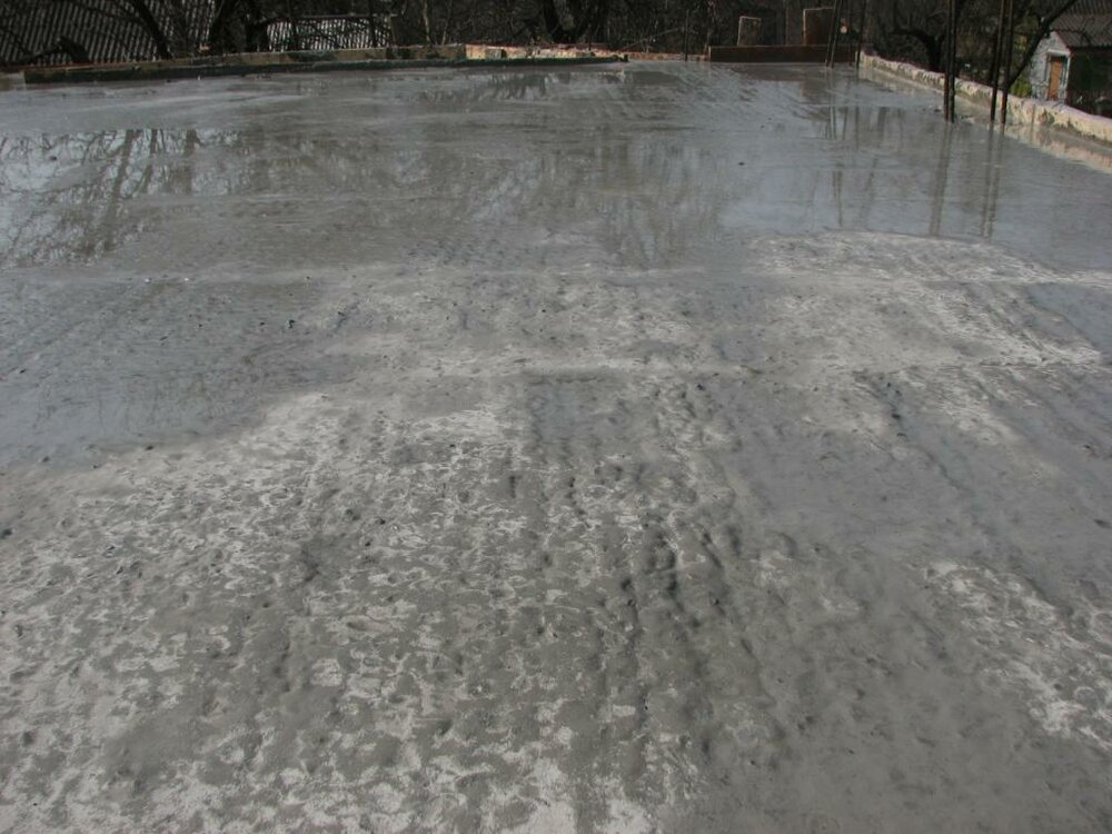

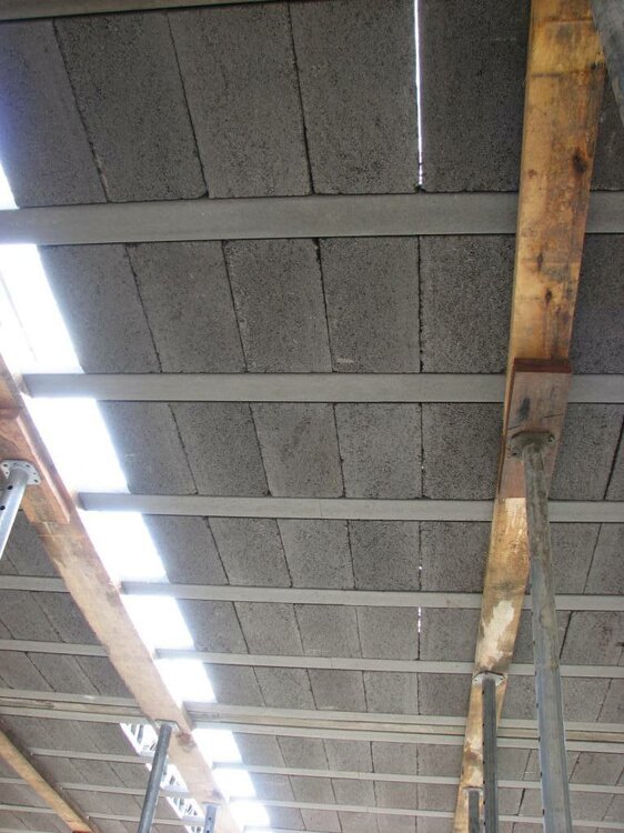

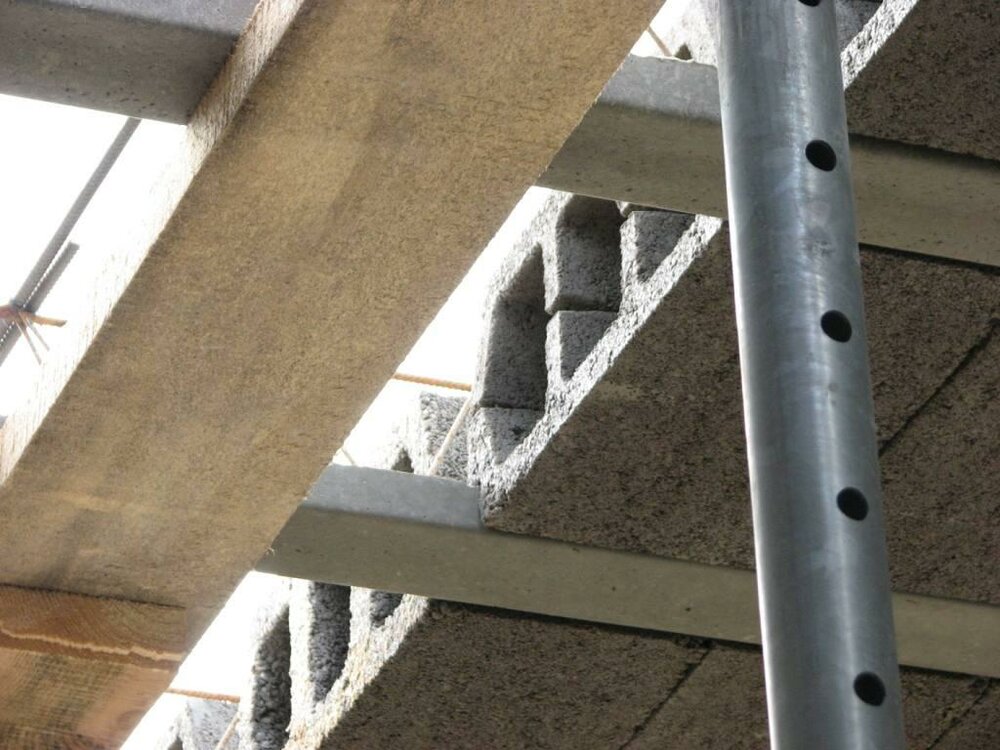

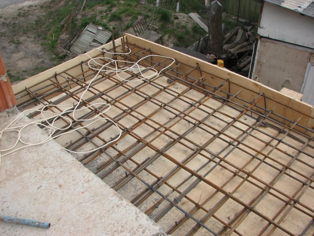

7 числа начали укладывать териву, вязать армопояс, балконы, устанавливать опалубку.
за неделю все сделали, залили миксером за пару часов. балкон над колоннами заливали отдельно.
результат выглядит так
