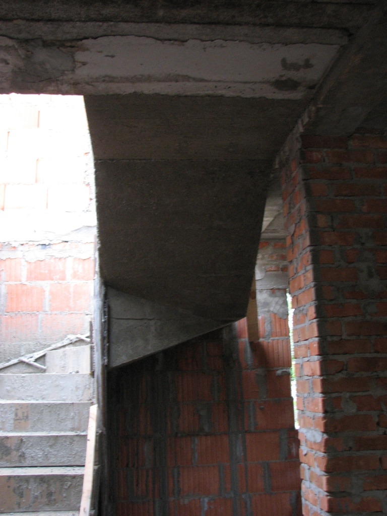

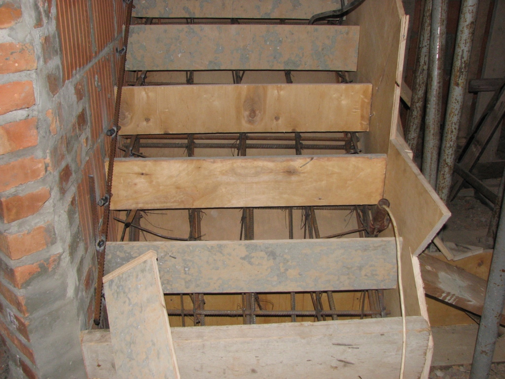

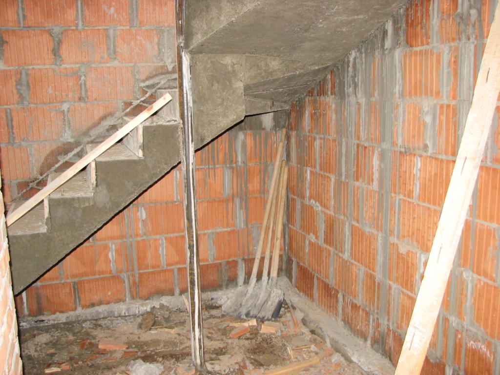

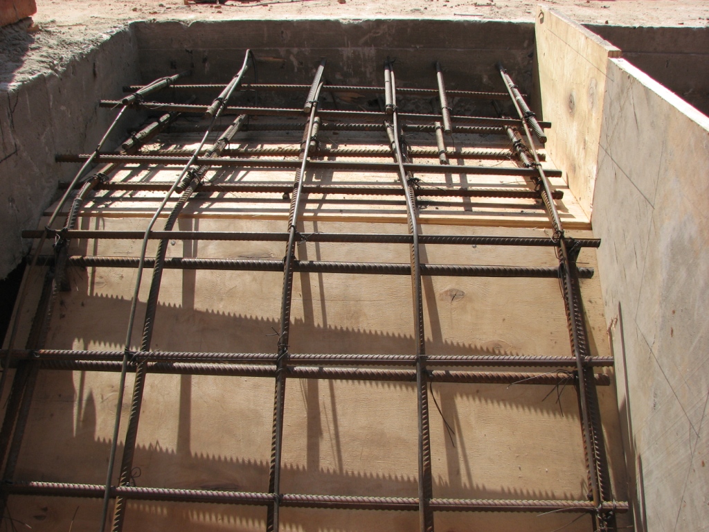

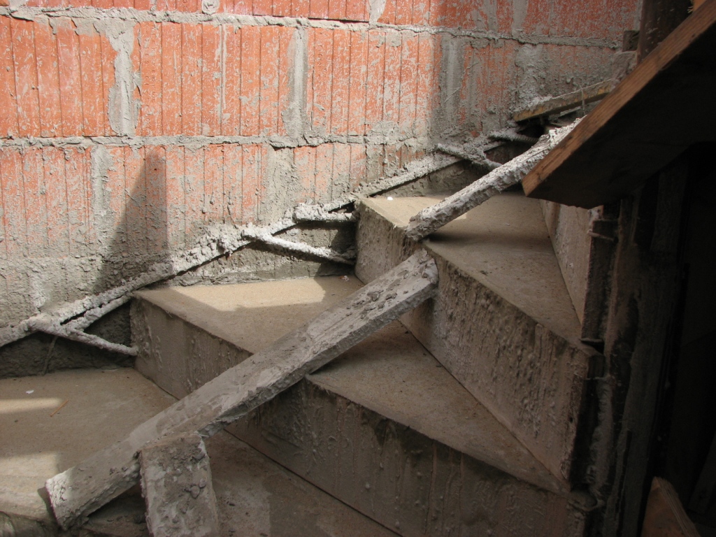

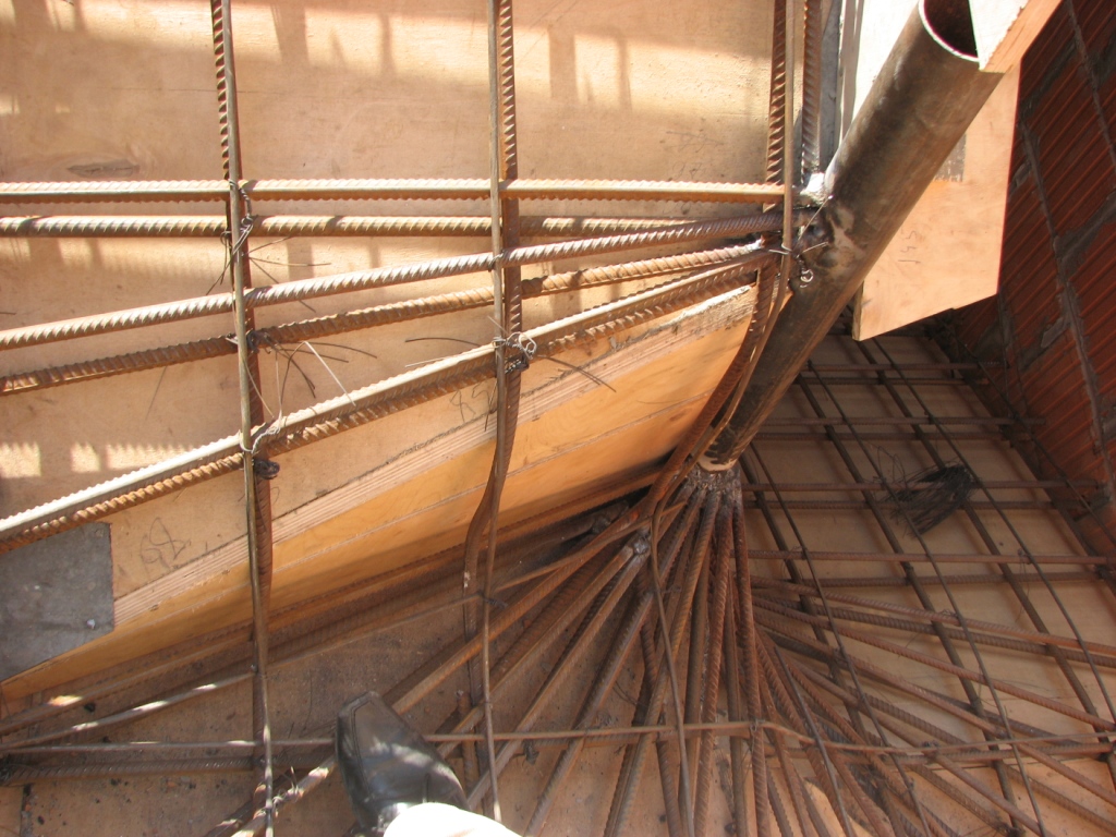

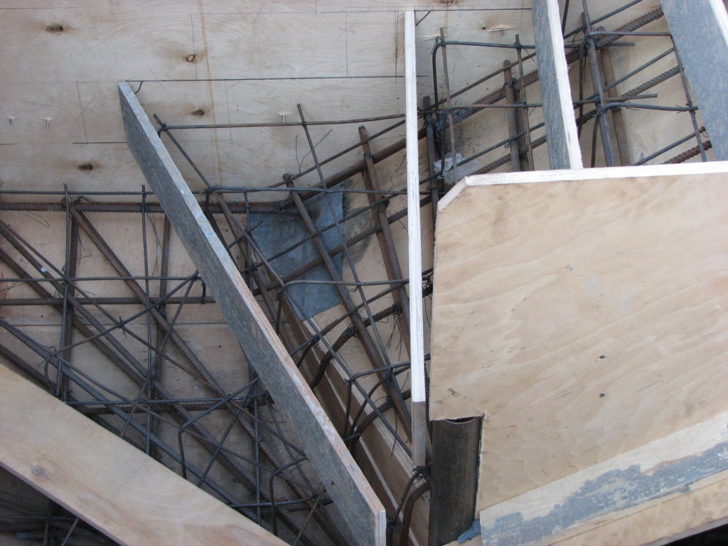

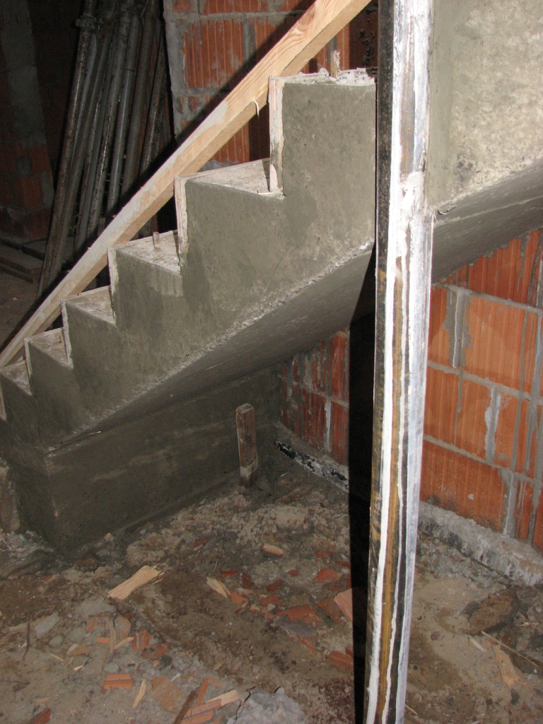

а потом все заливается миксером.

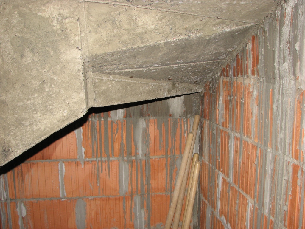

красивше выйдет, если фанеру внизу выкладывать веером дод каждую из 6 поворотных ступенек. это более кропотливая работа по высчитыванию и фигурному вырезанию, поэтому строители совсем заупрямились и захотели за творчество надбавку. нам и так понравилось, тем более еще будет стена закрывать эту нависающую часть.

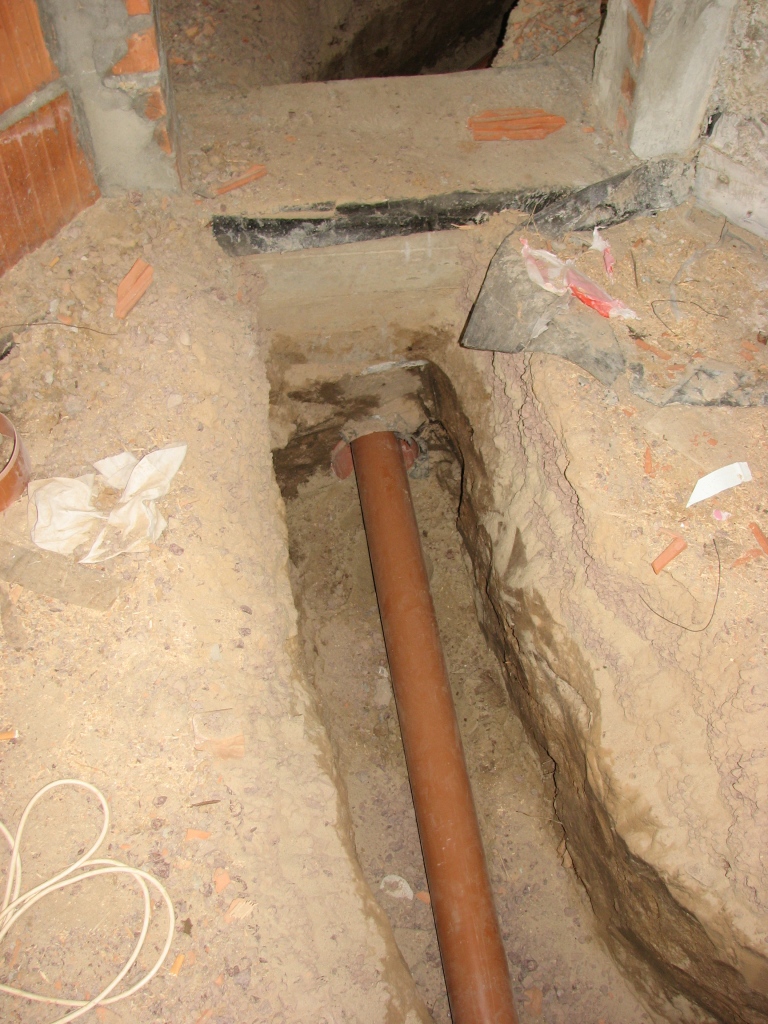

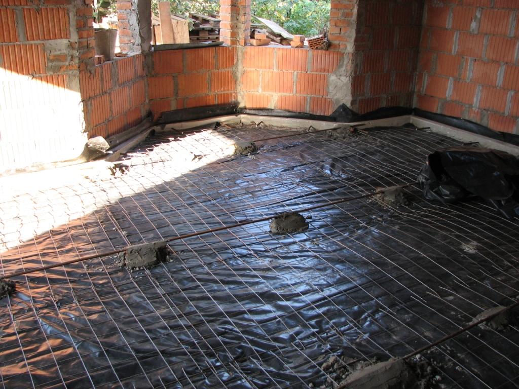

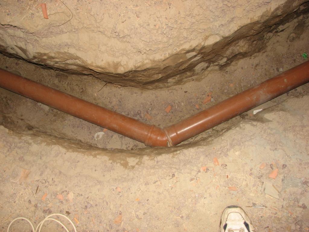

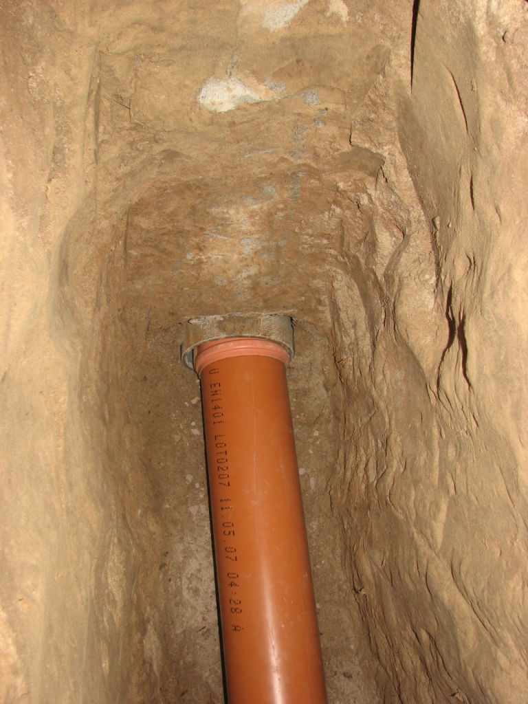

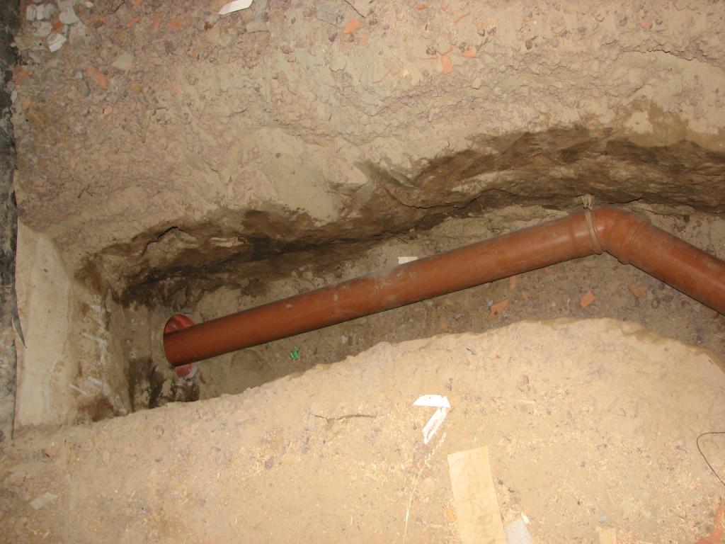

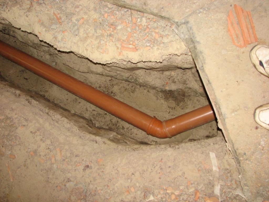

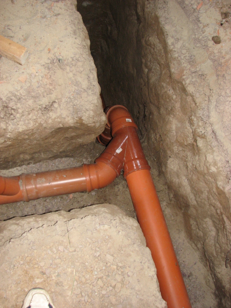

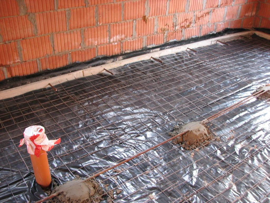

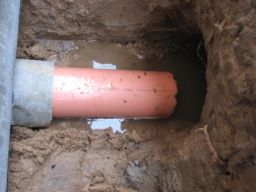

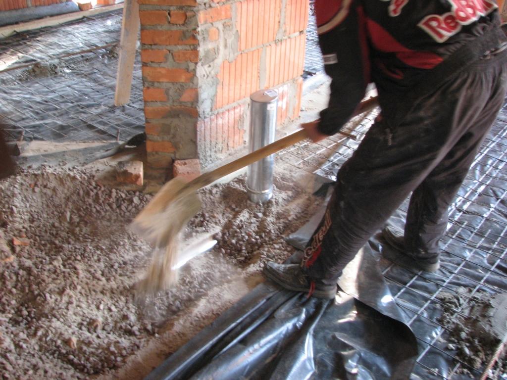

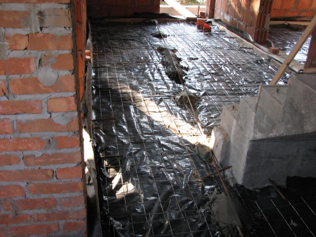

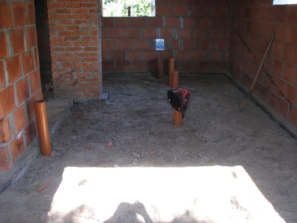

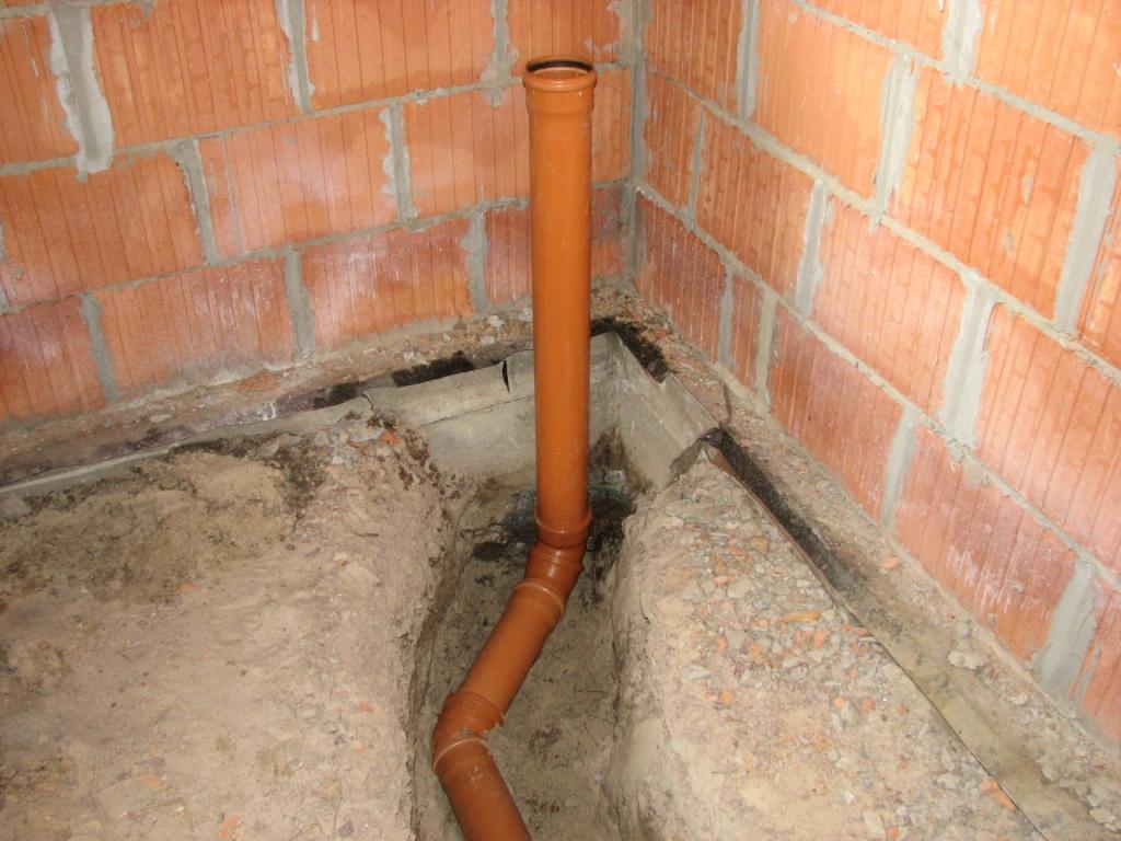

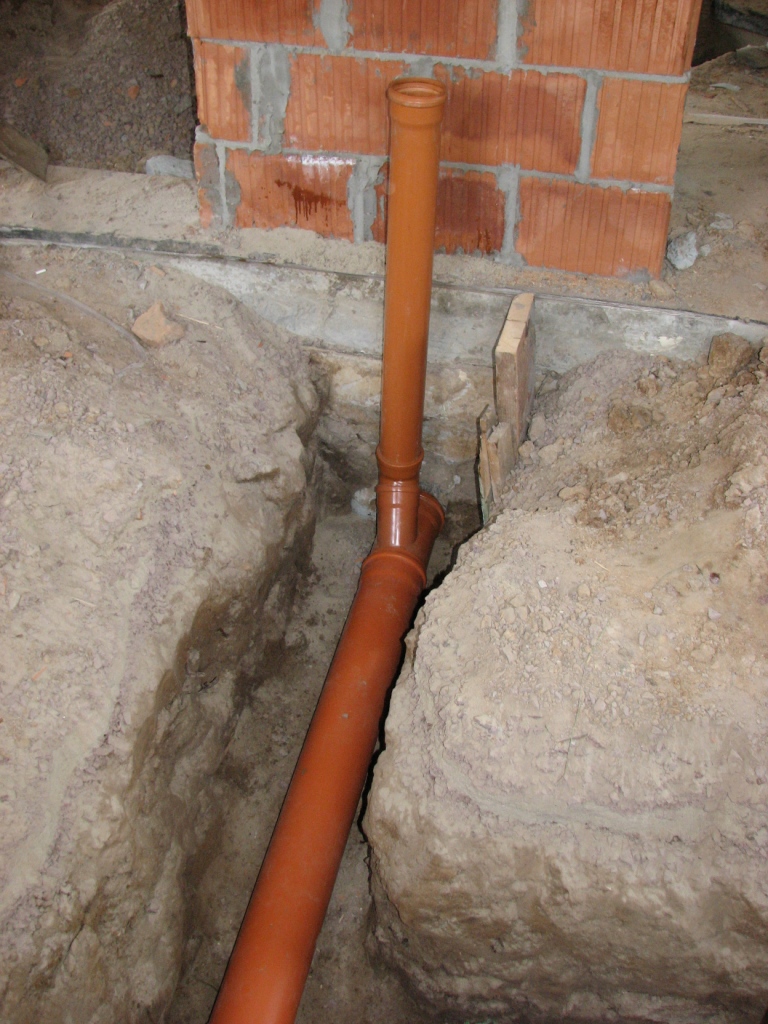

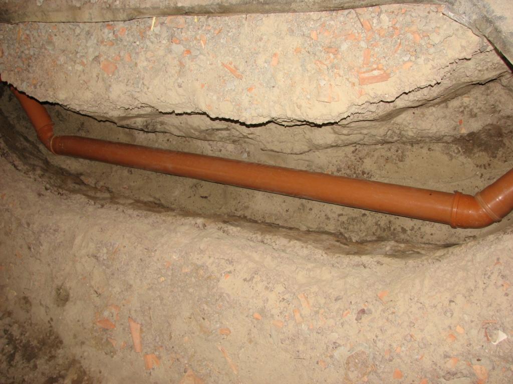

из новенького: канализация под полом и сам пол.
взялись за него только на прошлой неделе.

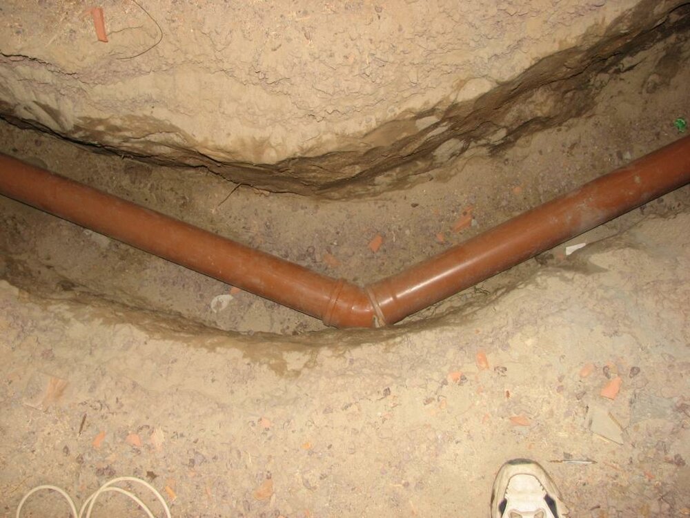

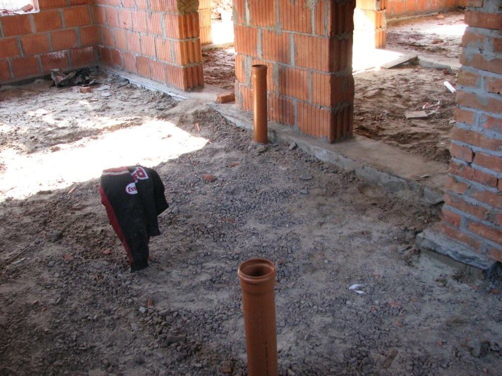

выкопали траншеи, заложили трубы с уклоном и вывели вертикальные, закопали.

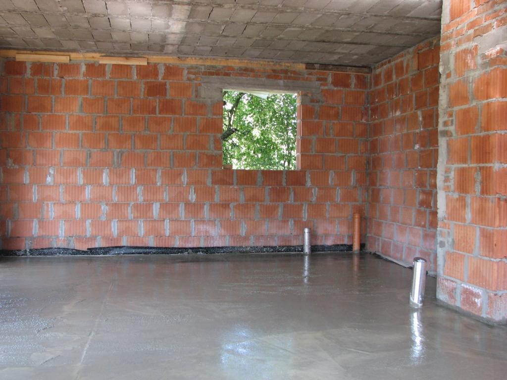

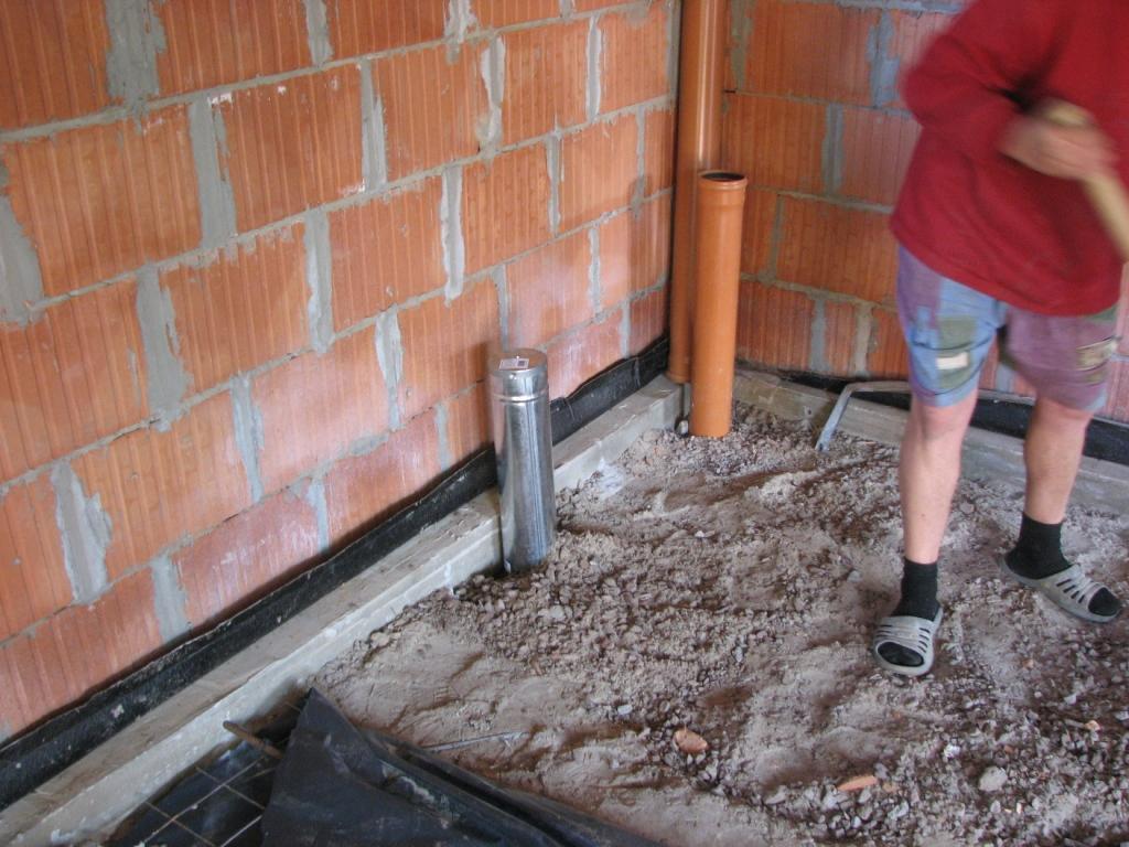

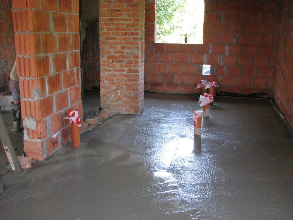

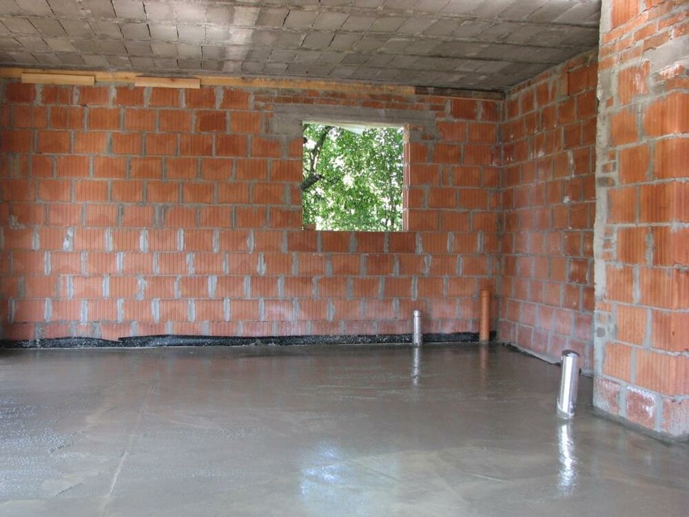

Разложили полиэтилен, сетку, выставили маяки, приехал миксер и залили полы.
в картинках это так выглядит.
оцинкованная труба это для забора воздуха с улицы для камина. не знаем пригодится ли, но на всякий случай заложили.
пол тоже очень приятный момент. это как жирная точка: коробка готова. теперь только окна и двери вставить и можно мебель расставлять :)
