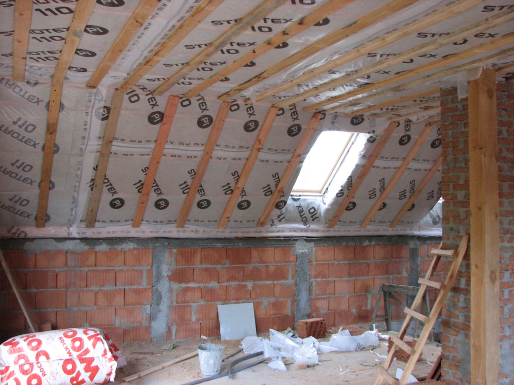

10 тысяч это 2 окна velux с утепленными окладами к ним и выход на крышу плюс кронштейны для водосточки, тк они крепятся в самом начале. это со скидкой еще )) velux наверное самый дорогой на рынке, но нам понравился больше fakro и у него ручка вверху, а не сбоку, что нам больше подходит.

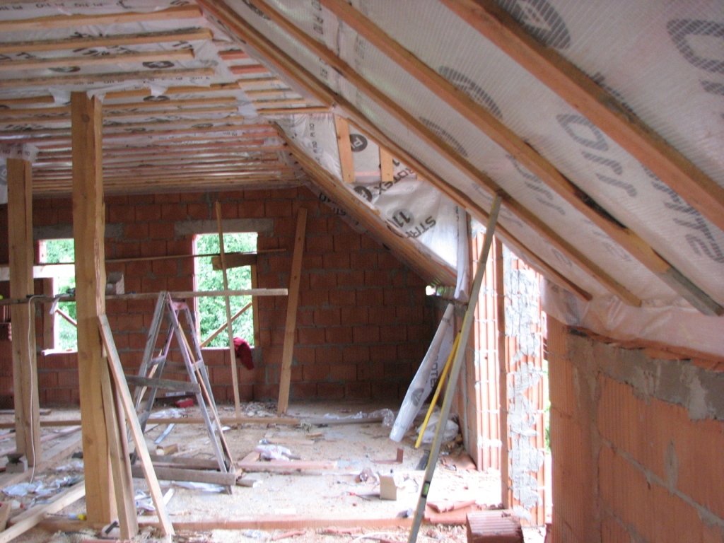

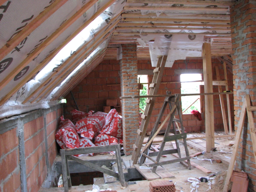

спасибо, что радуетесь, а завидовать не стоит. не все у нас так просто и гладко, если не пишем о трудностях. первая бригада за 4 дня успела насвинячить не по проекту и в итоге вынос крыши на 14 см меньше, перерасход дерева, покрученные стропила и вагонка местами, коньковую балку порезали, а была цельная. положили на лицевую сторону некрасивым концом... ох...многое пришлось переделывать. а любое отклонение от проекта тянет за собой доп. расходы и неудобства. в этом мы уже неоднократно убедились. хотя не жалеем, что подняли мансарду на 2 блока. правда до мансардного окна над лестницей рукой не дотянуться. нужно спец. крючок купить.

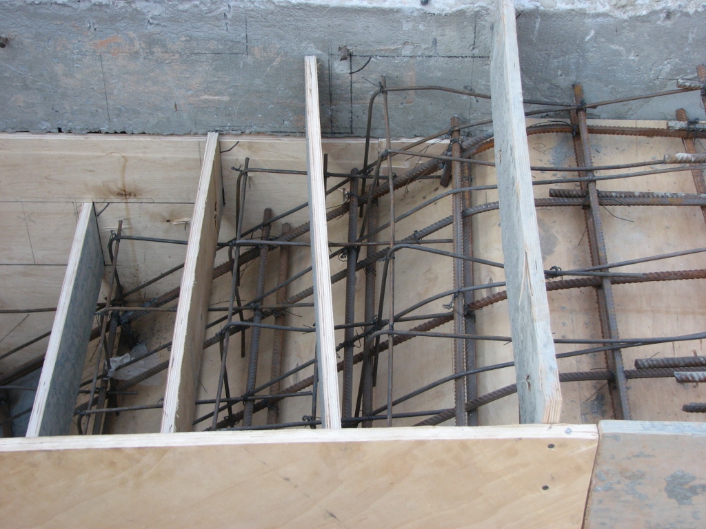

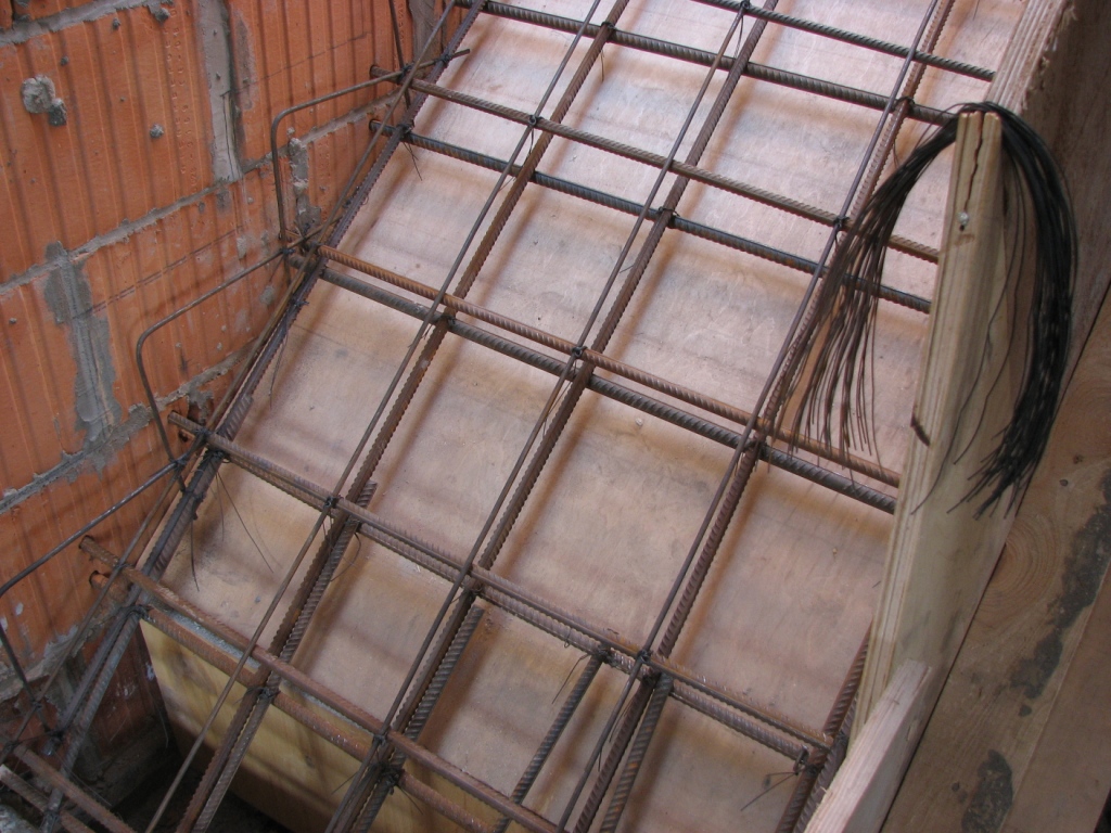

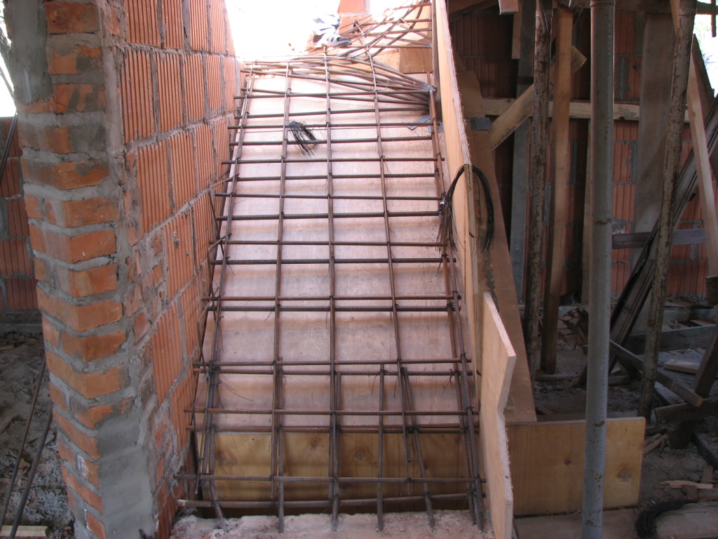

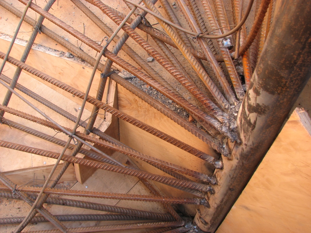

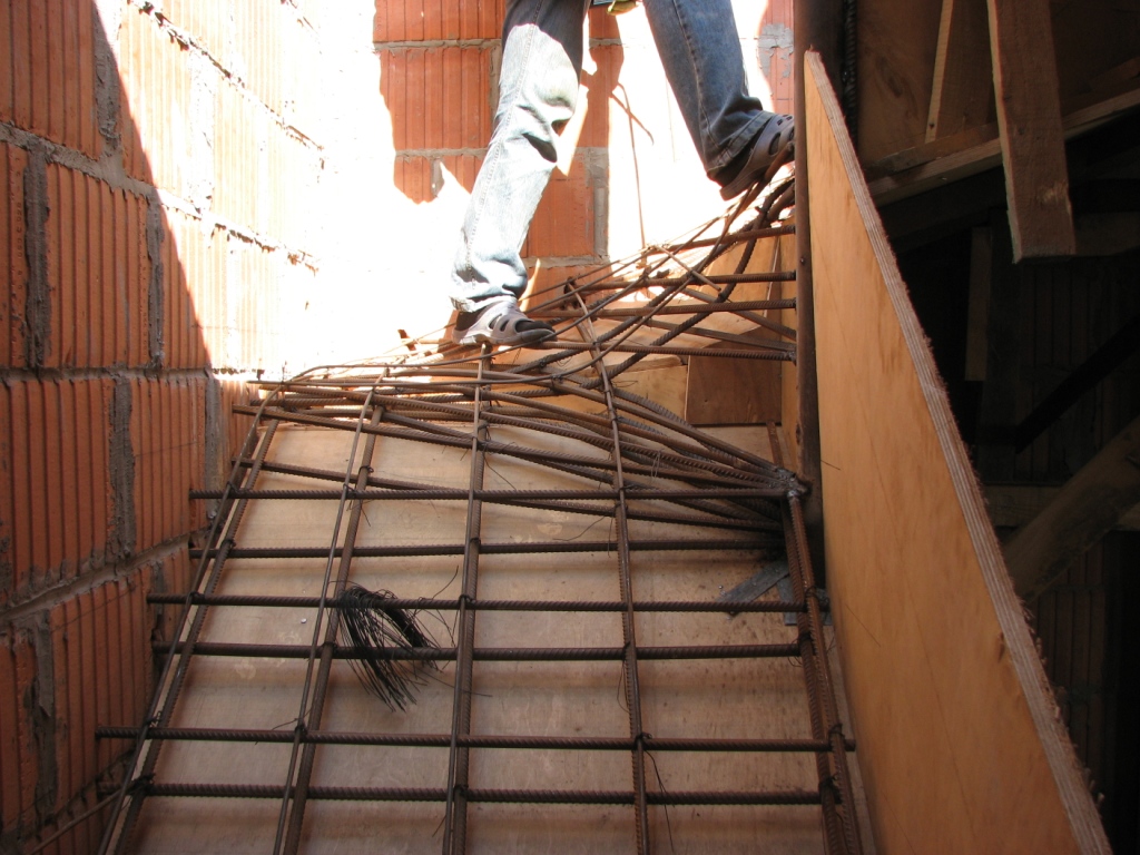

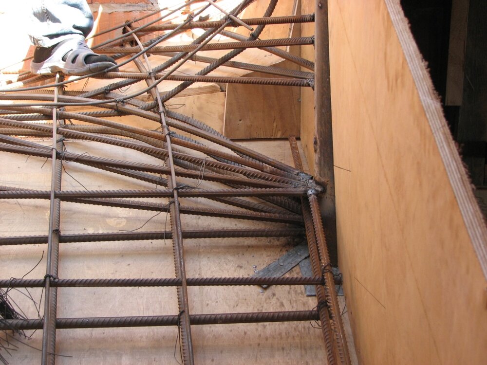

Здравствуйте. А можете сказать во сколько вам обошлась лестница на данном этапе - материалы + работа?
Нас прораб тоже склоняет к такой лестнице, а не к металлической... хочется прикинуть по деньгам.
Спасибо зараннее и всего хорошего :)
лестницу нам сделали за 4700 грн работа + металл 3000 и бетон 2000 + фанера ок. 160 грн, мелочи всякие. итого ок. 10 тысяч грн.

По поводу планки. У нас контррейка 50мм + обрешетка 50мм. Боковая черепица не перекрывала их. Вот пришлось закрыть такой доской. Сейчас думаю, что можно было сделать доску на всю ширину стропилины, но так тоже неплохо получилось.
У нас похожая проблема с лестницей! Строили по архоновскому проекту, но увеличили высоту первого этажа - в итоге площадка между маршами (как по проекту) не помещалась :( и пришлось делать забежные. Ширина чуть меньше 1 м. в эту субботу заливали...
у нас в проекте именно такая лестница. для поворотной там нет места. но мы уже привыкли к ней и пока она совсем не напрягает.
А мне нравится ваша лестница. У нас такая же будет.

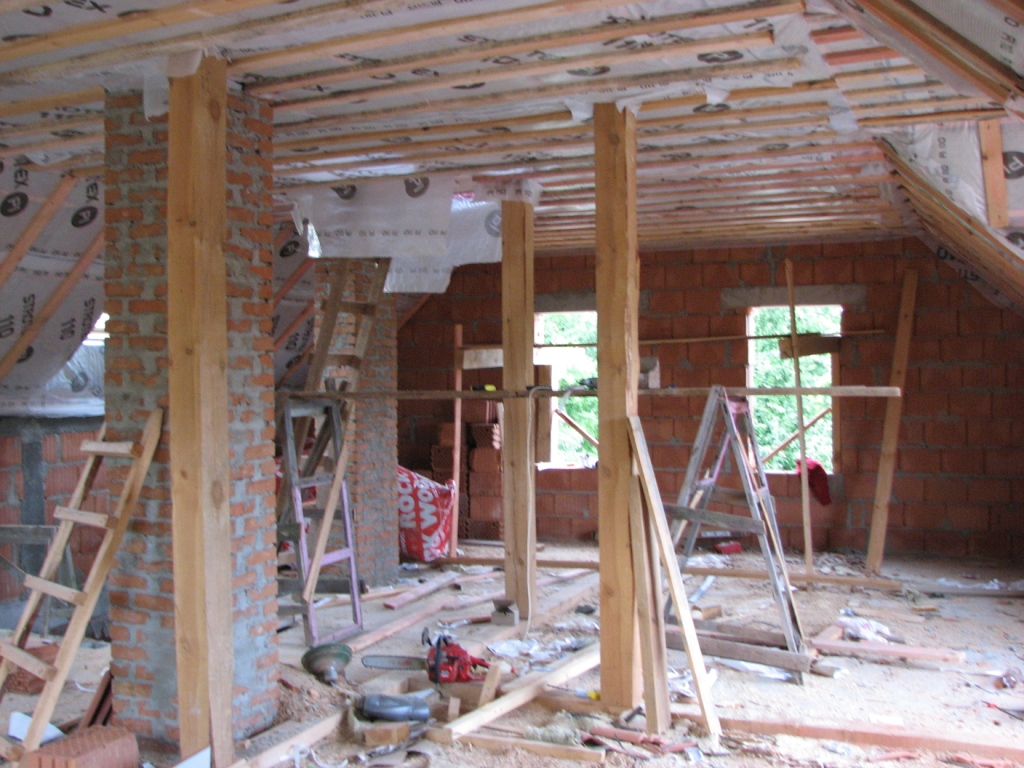

Спасибо за фото 2 этажа.А насколько вы поднимали высоту мансарды? Как это отразилось на крыше?
Змінено користувачем vansveta
Спасибо за фото 2 этажа.А насколько вы поднимали вытоту мансарды? Как это отразилось на крыше?
я уже писала в перыдущих постах.
подняли на 2 блока, всего их 5. это отражается не только на внешнем виде - мансарда смотрится более вытянутой по отношению к первому этажу - но и на высоте дымоходов и на стойках, которые держат коньковую балку. помните, что высота залегания мауэрлатов под скворечник тоже должна подняться.
мы приглашали прораба по крыше, когда возникли трудности, и он нам просчитал. хотя, потом все равно пришлось отбивать фронтоны.
в общем вам нужно ориентироваться на то, что архитектуру крыши менять нельзя, но можно поднять ее на необходимую высоту. в нашем случае это 50 см. значит, три деревянные стойки под коньковую балку будут на 50 см длиннее, стена под мауэрлаты скворечника тоже на 2 блока выше, дымоходы тоже и тд. ну и еще я заметила, что проемы под двери в скоречнике можно сделать чуть выше, раз на пару блоков он поднялся. но это не обязательно - и так хватает.
догадываюсь кто вам такой размер насоветовал:D
хватило бы и 30 мм и небыло б такого "трабла", тем более сами призводители так и рекомендуют
